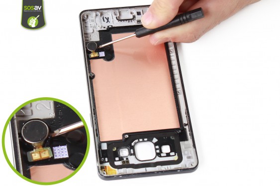

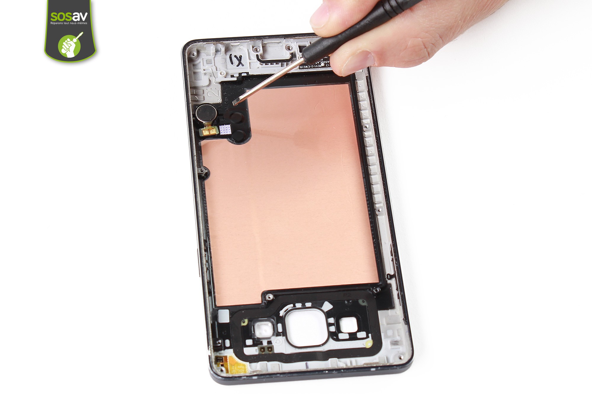

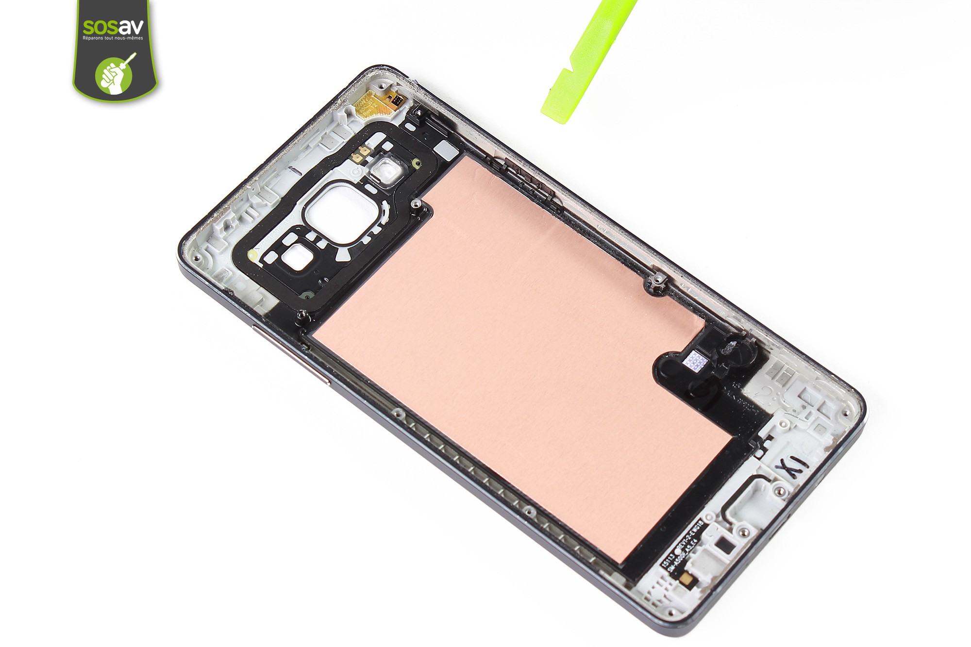

Utilisez le tournevis plat afin de décoller en douceur le vibreur.
Etape 26

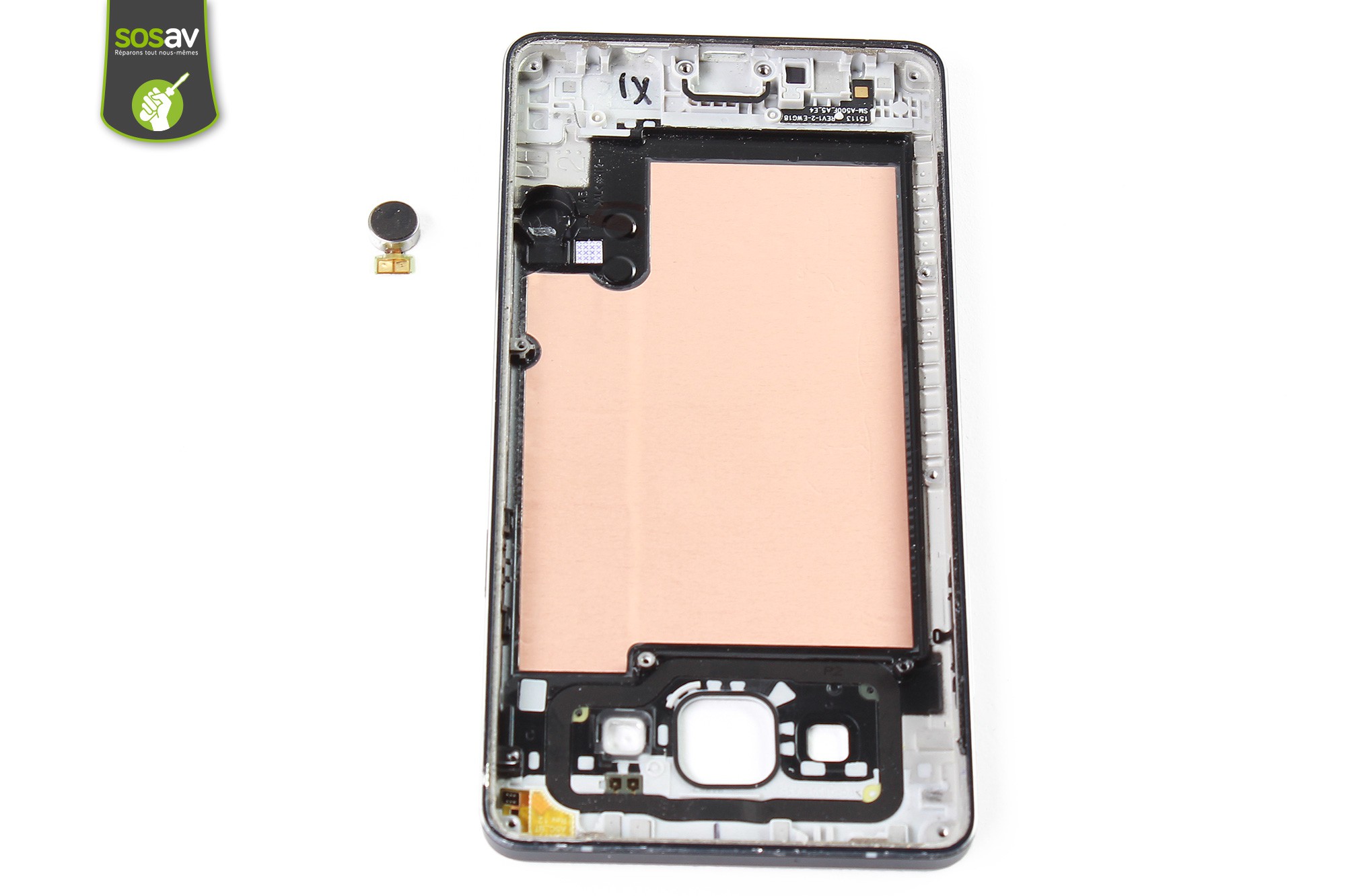

Le vibreur est maintenant retiré du châssis arrière.

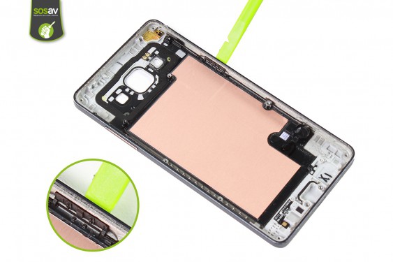

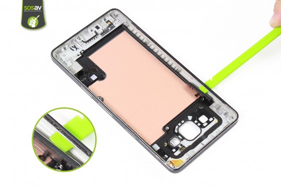

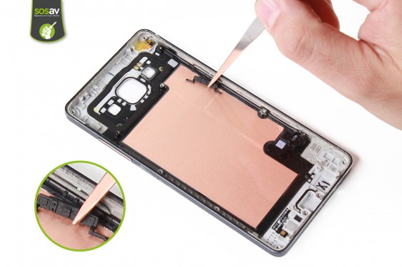

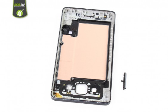

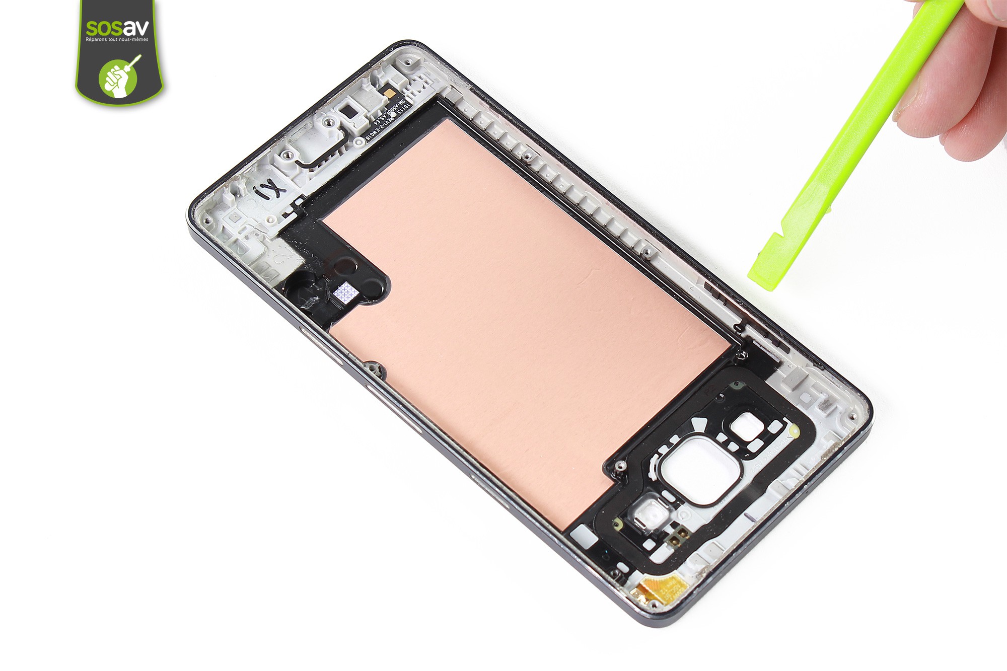

Toujours avec la spatule en nylon, poussez sur le bouton power pour l'extraire du châssis.
Etape 28

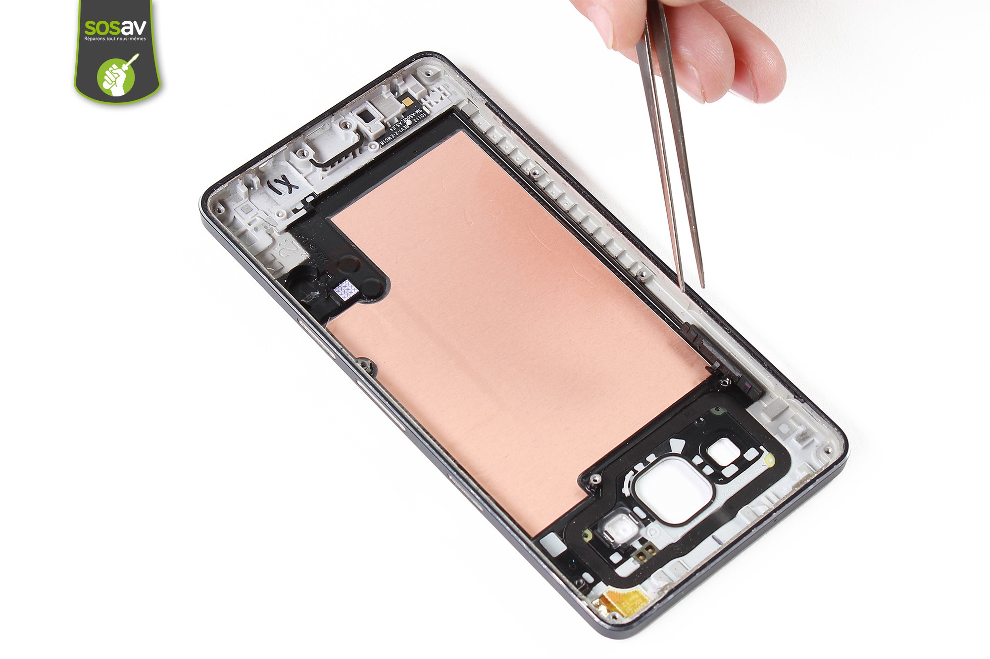

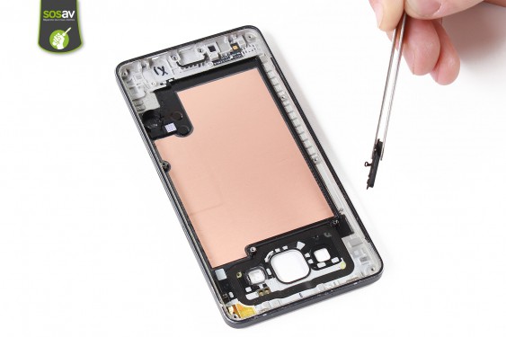

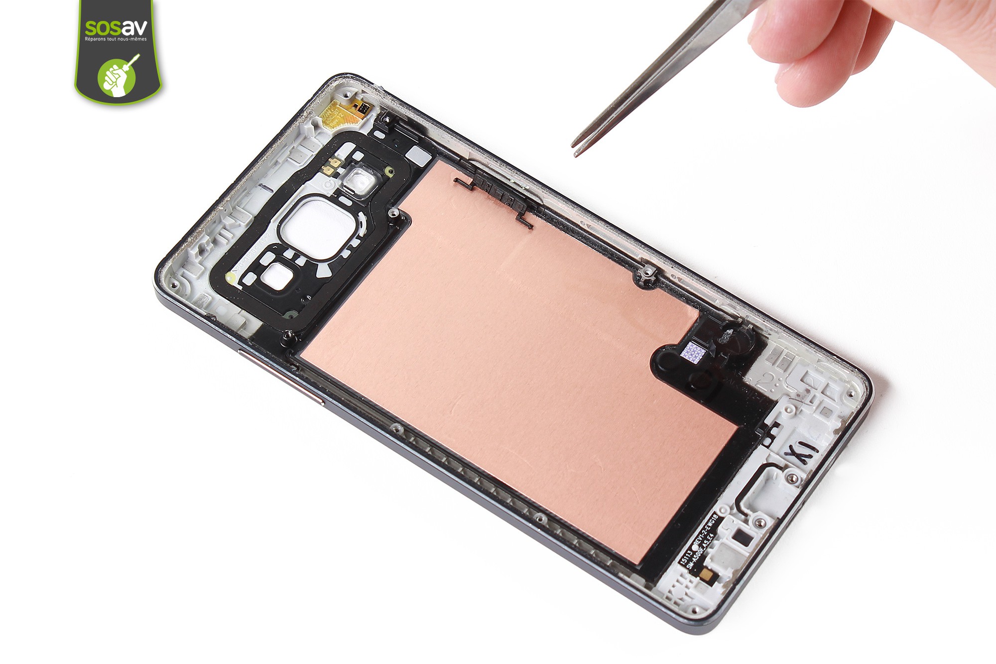

Avec la pince en métal, saisissez le bouton power.
Etape 29

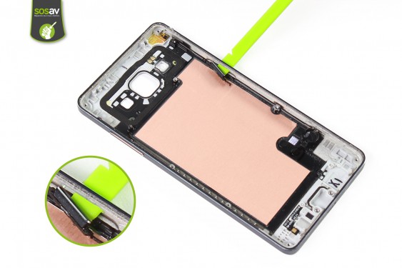

Recommencez l'opération avec le bouton volume.
Etape 30

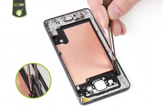

Reprenez la pince en métal pour saisir le bouton volume.
Etape 31

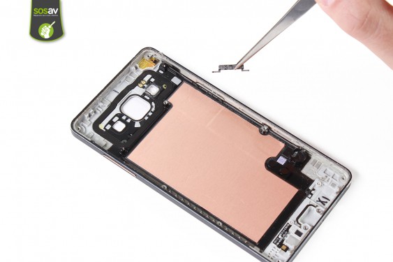

Le bouton volume est maintenant retiré du châssisLe châssis arrière du Galaxy A5 est maintenant libéré.Changez-le si le châssis est cassé ou tordu.
Pour remonter votre Samsung Galaxy A5 suivez ce guide en sens inverse.
