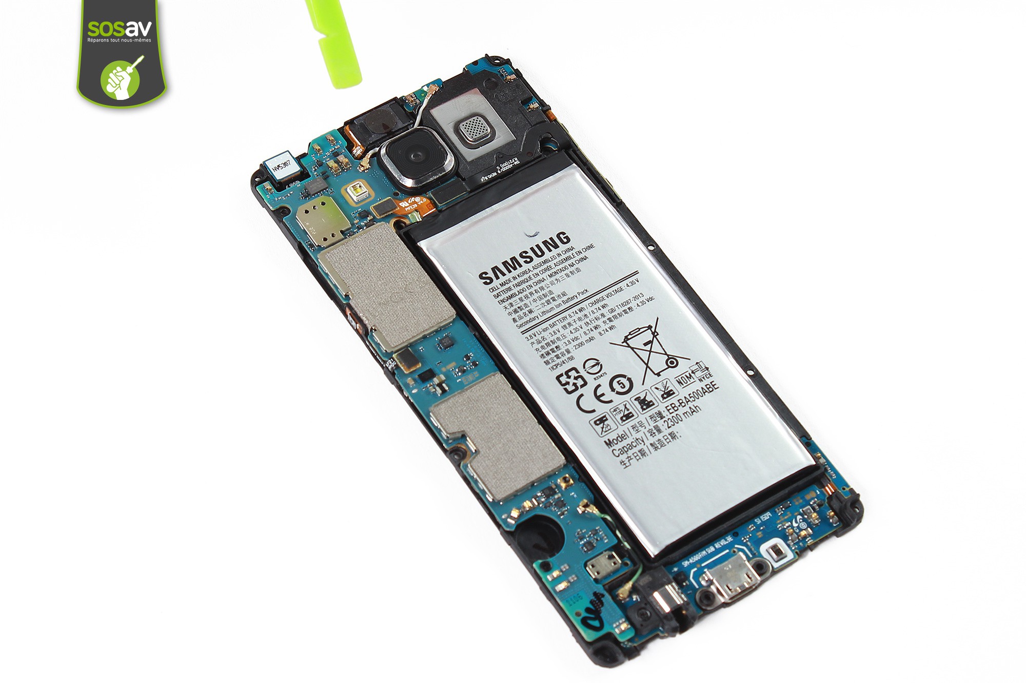

Décollez la batterie tout le long du châssis afin de la retirer.
Etape 28
La batterie de votre Samsung Galaxy A5 est complètement décollée.

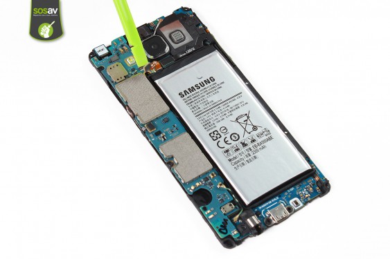

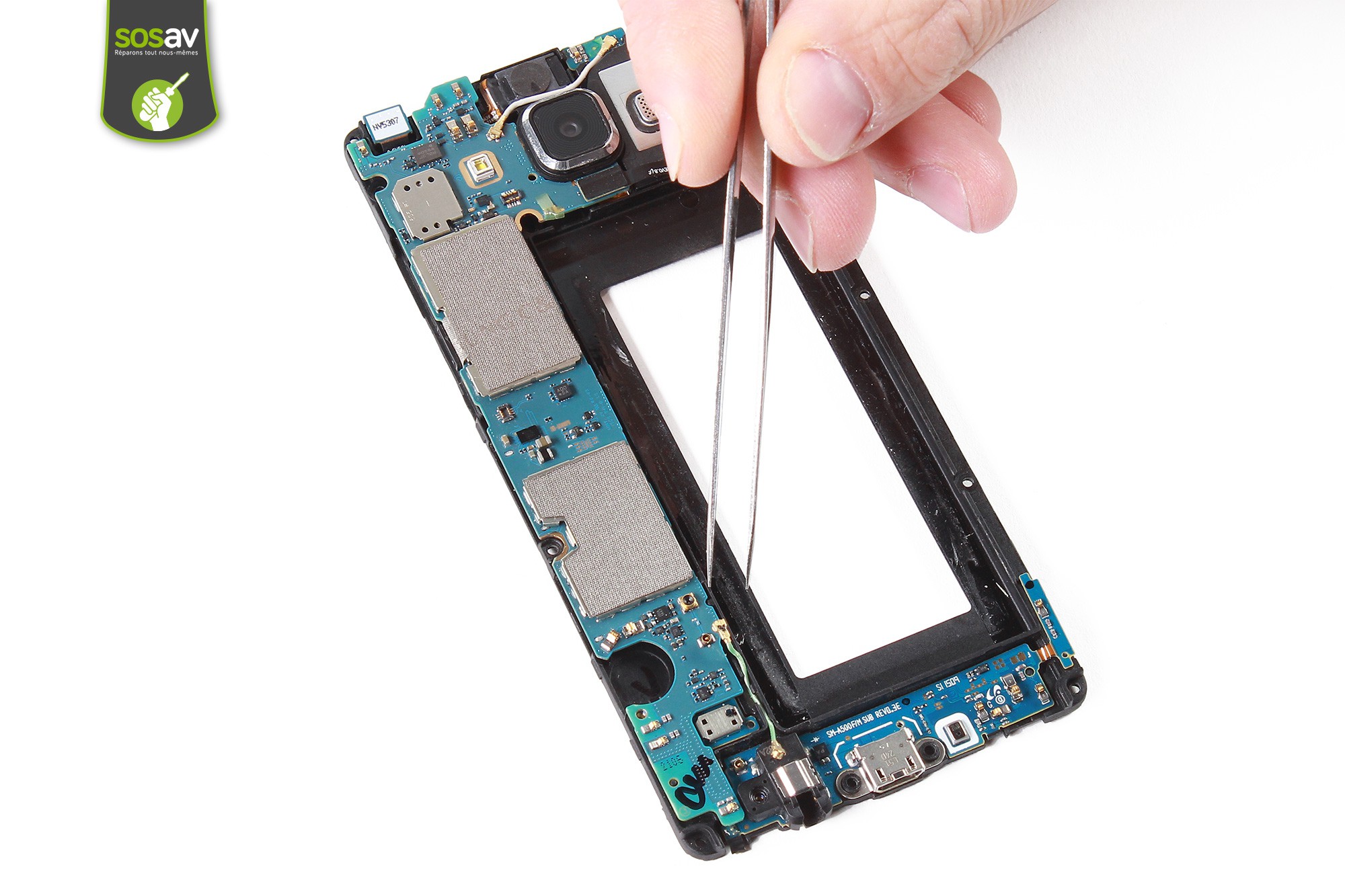

Avec la pointe de la spatule en nylon, déconnectez le câble coaxial haut de la carte mère.
Etape 30

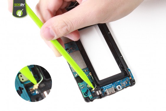

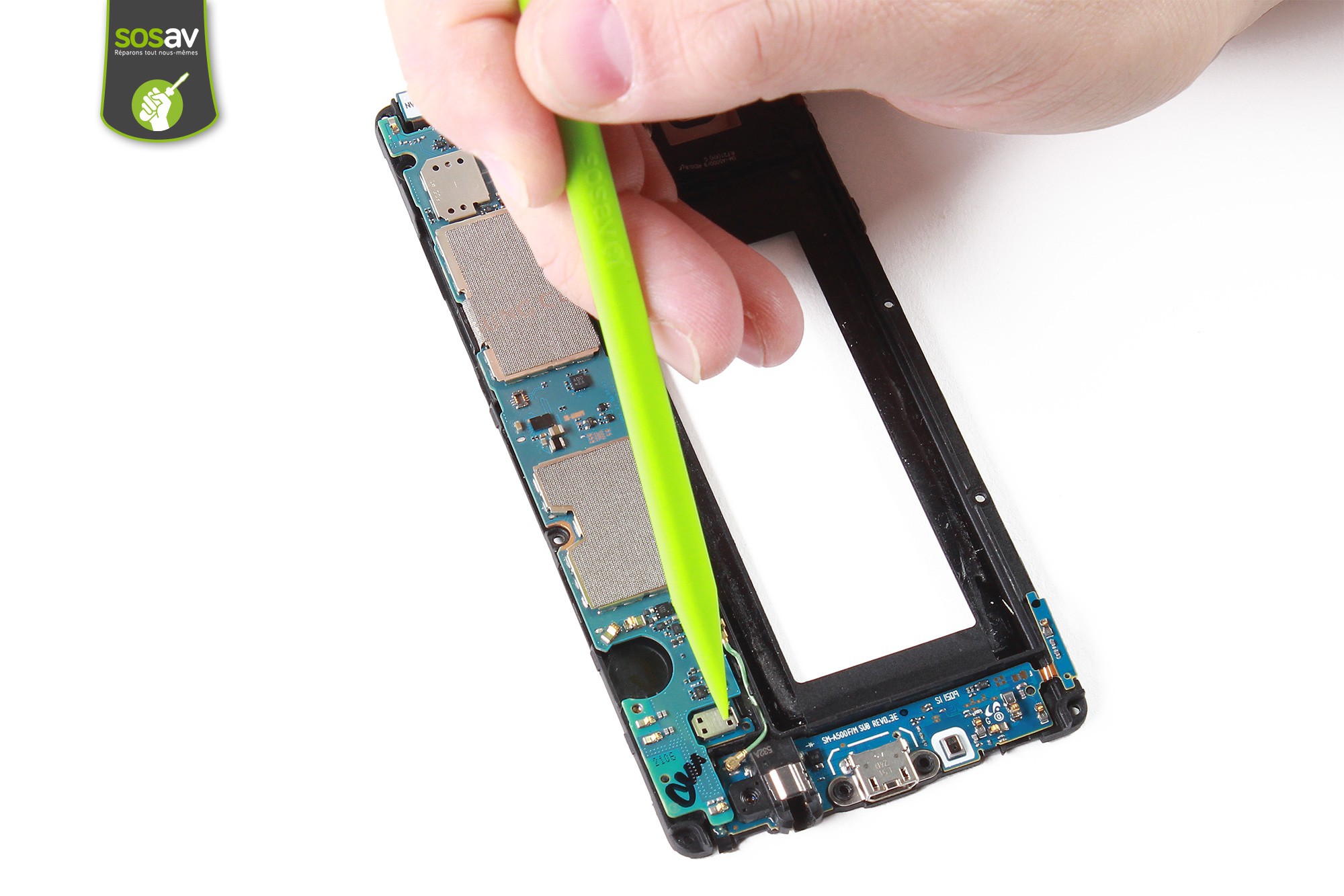

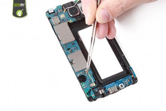

Puis déconnectez-le également du connecteur de charge.
Etape 31

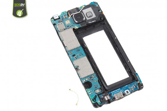

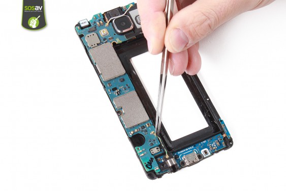

Saisissez le câble avec la pince en métal pour le retirer.Vous pouvez le remplacer s'il est défectueux.
Pour remonter votre Samsung Galaxy A5 suivez ce guide en sens inverse.
