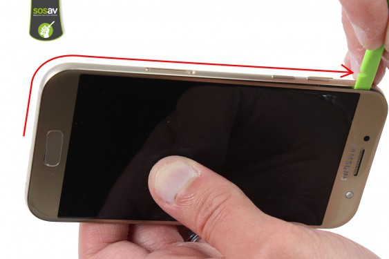

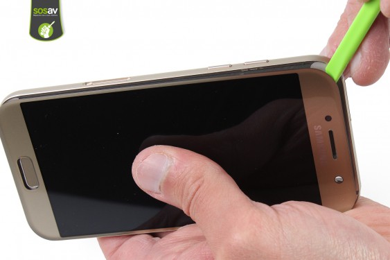

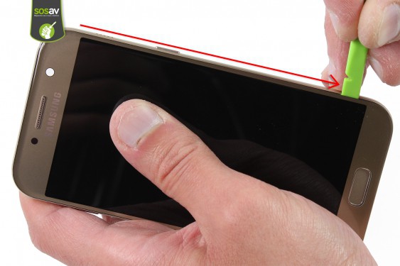

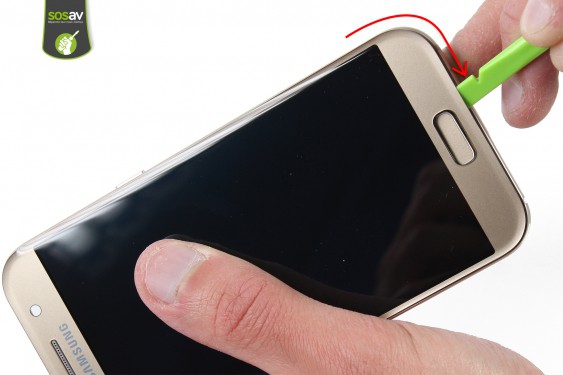

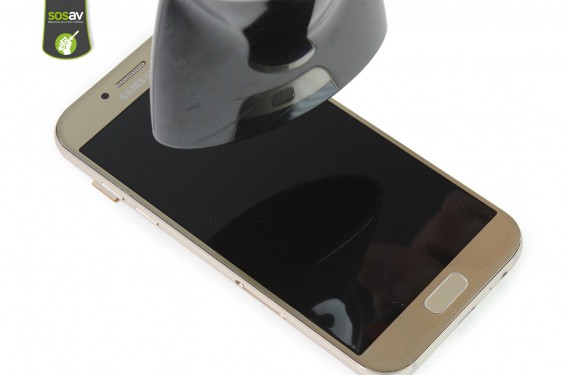

Afin de décoller l'écran, il est nécessaire de le réchauffer durant 3 à 5 minutes à l'aide du sèche-cheveux.L'écran du Galaxy A5 2017 est très solidement collé au châssis. Nous vous suggérons de réchauffer régulièrement l'écran au fur et à mesure des étapes pour plus de simplicité. Soyez très délicats lors du décollement de l'écran, ce dernier étant très fin et, par conséquent, relativement fragile et sensible, le risque de casse est très élevé.
Etape 25

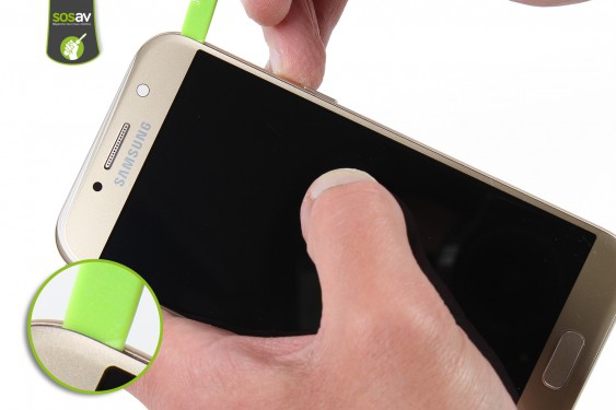

Glissez la spatule en nylon dans l'interstice gauche supérieure châssis-écran comme indiqué sur les photos de cette étape.Prenez votre temps et soyez très délicats.Faites ensuite glisser la spatule vers le bas de l'écran afin de décoller le côté droit puis procédez de même pour la partie basse de l'écran.
Etape 26

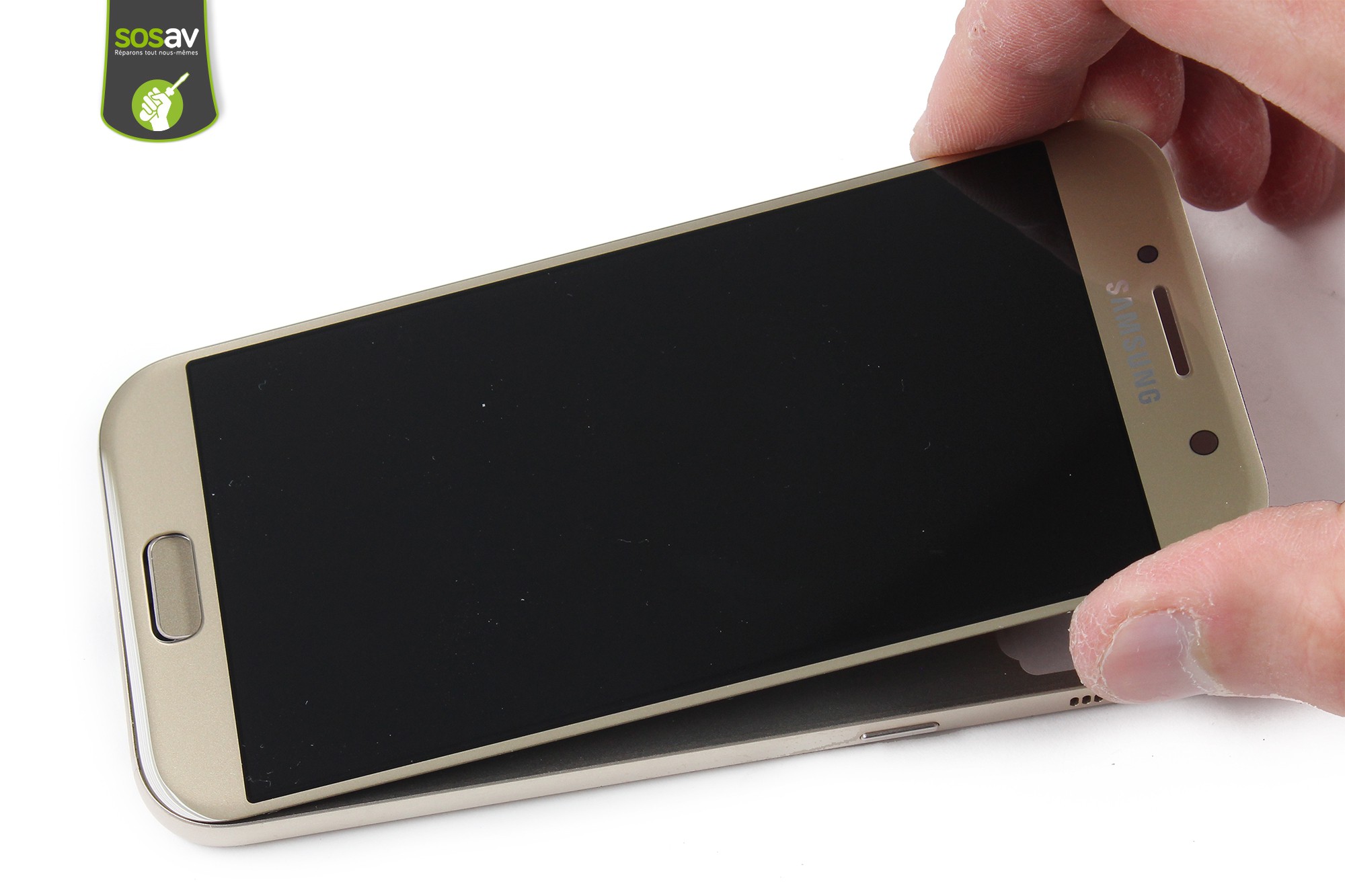

Remontez ensuite du bas de l'écran vers la partie supérieure du côté gauche du téléphone afin de décoller la partie gauche de l'écran.Faites délicatement levier à l'aide de la spatule afin de décoller intégralement l'écran.Cette opération peut parfois être plus longue que prévue en raison de la colle maintenant l'écran au châssis.

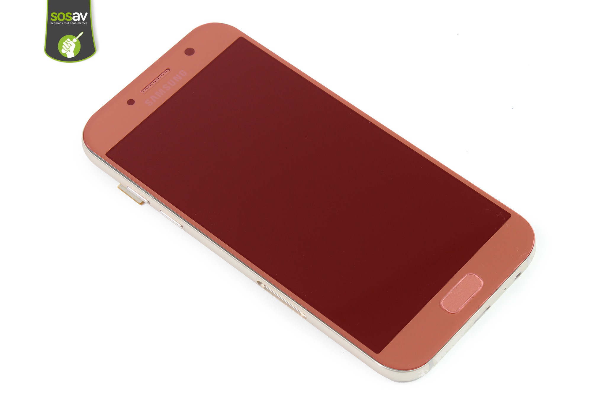

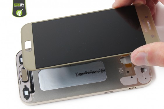

Saisissez puis retirez l'écran.
Etape 28

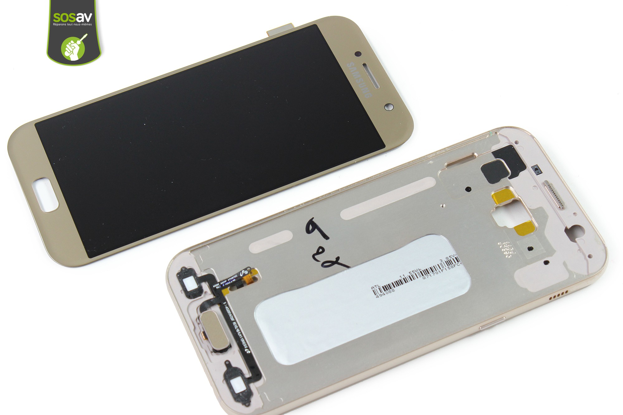

L'écran Galaxy A5 2017 est désormais démonté.En cas d'écran cassé, optez pour un nouvel écran Galaxy A5 2017.
