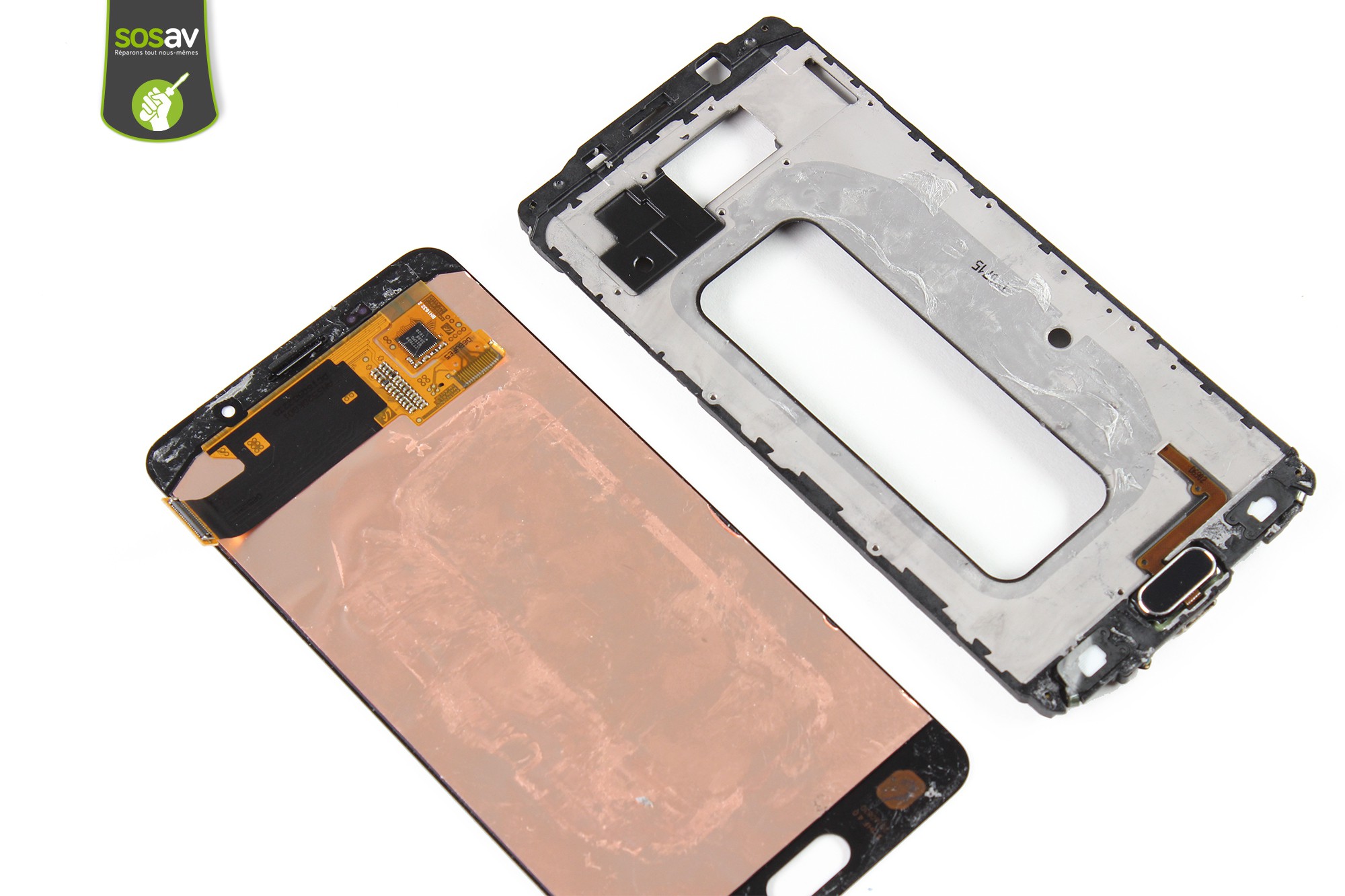

Au niveau de l'angle supérieur droit, faites très délicatement levier à l'aide de la spatule iSesamo afin de décoller le châssis complet du reste du téléphone.Procédez ensuite au retrait du châssis en veillant à sortir l'écran en glissant vers le haut (cf flèche d'indication sur la photo numéro 3 de cette étape).Le châssis externe complet de votre Galaxy A5 2016 est désormais démonté.

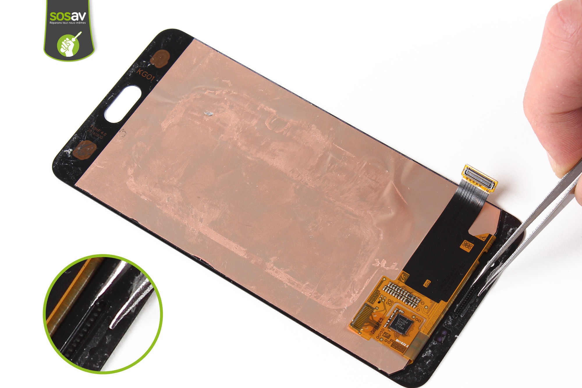

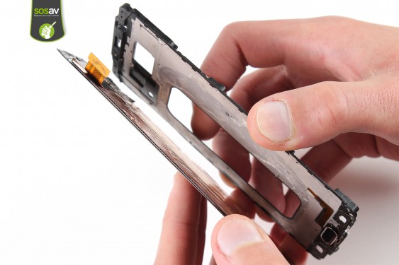

Poursuivez le décollement de l'écran en faisant glisser la carte plastique du côté droit.N'allez pas jusqu'au bout afin de ne pas endommager la nappe de liaison de l'écran.Saisissez puis ouvrez l'écran comme un livre.
L'écran de votre Galaxy A5 2016 est désormais séparé de son châssis.

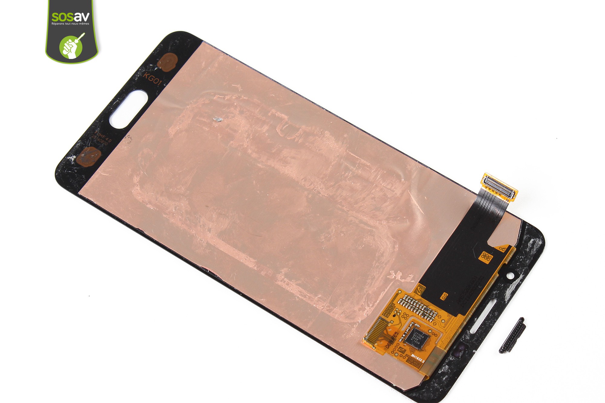

Saisissez puis retirez la grille anti-poussières du haut-parleur interne avec la pince.
L'écran de votre Galaxy A5 2016 est désormais démonté.En cas d'écran cassé, optez pour une nouvel écran.
