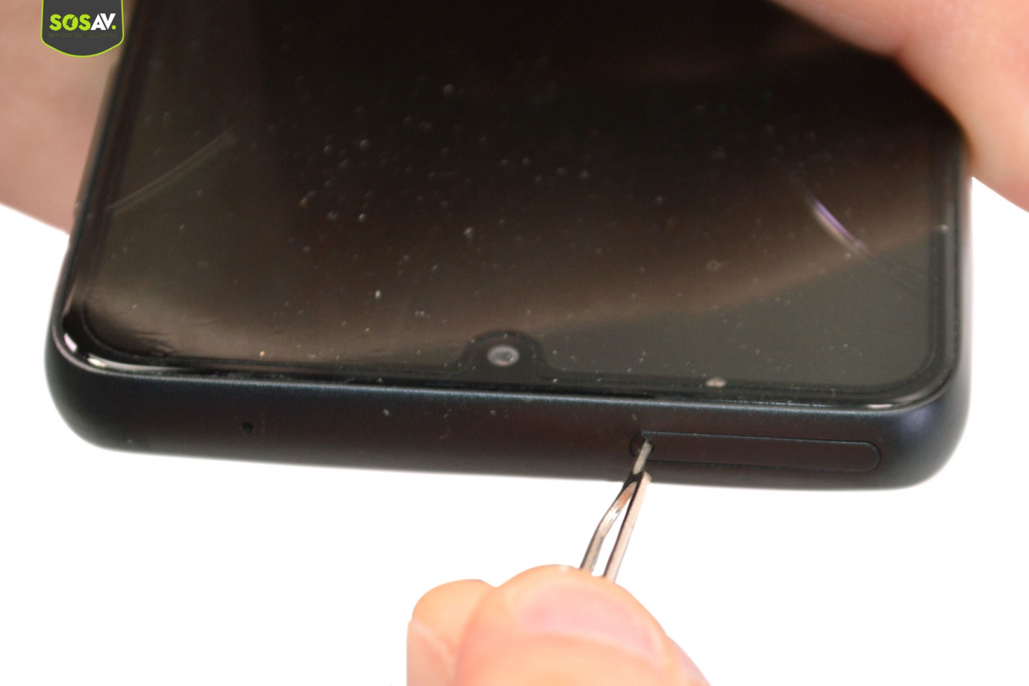

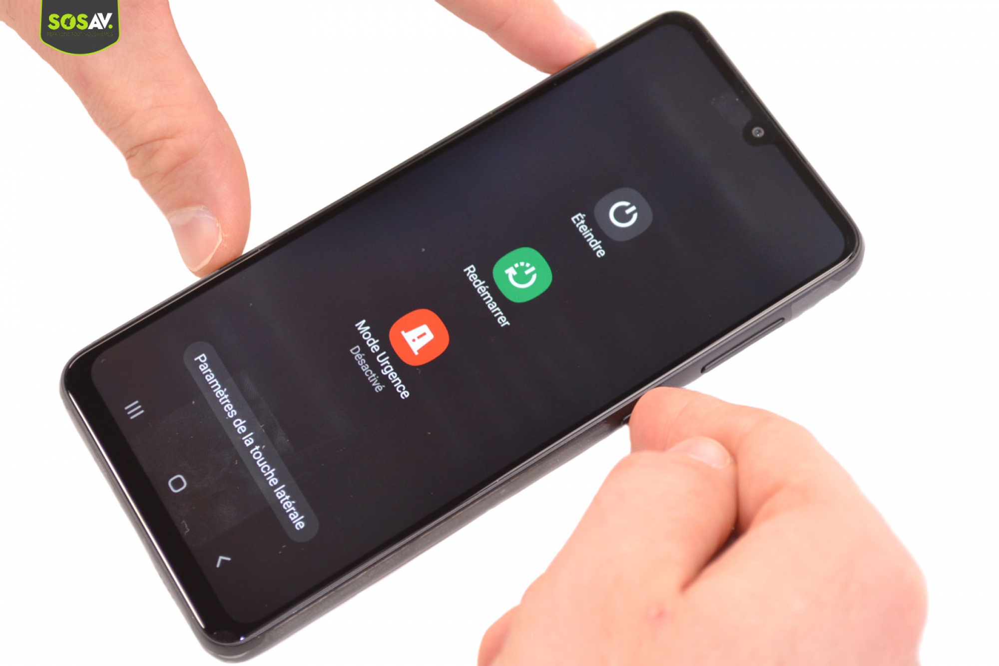

Ensuite, suivez les instructions affichées sur votre écran.

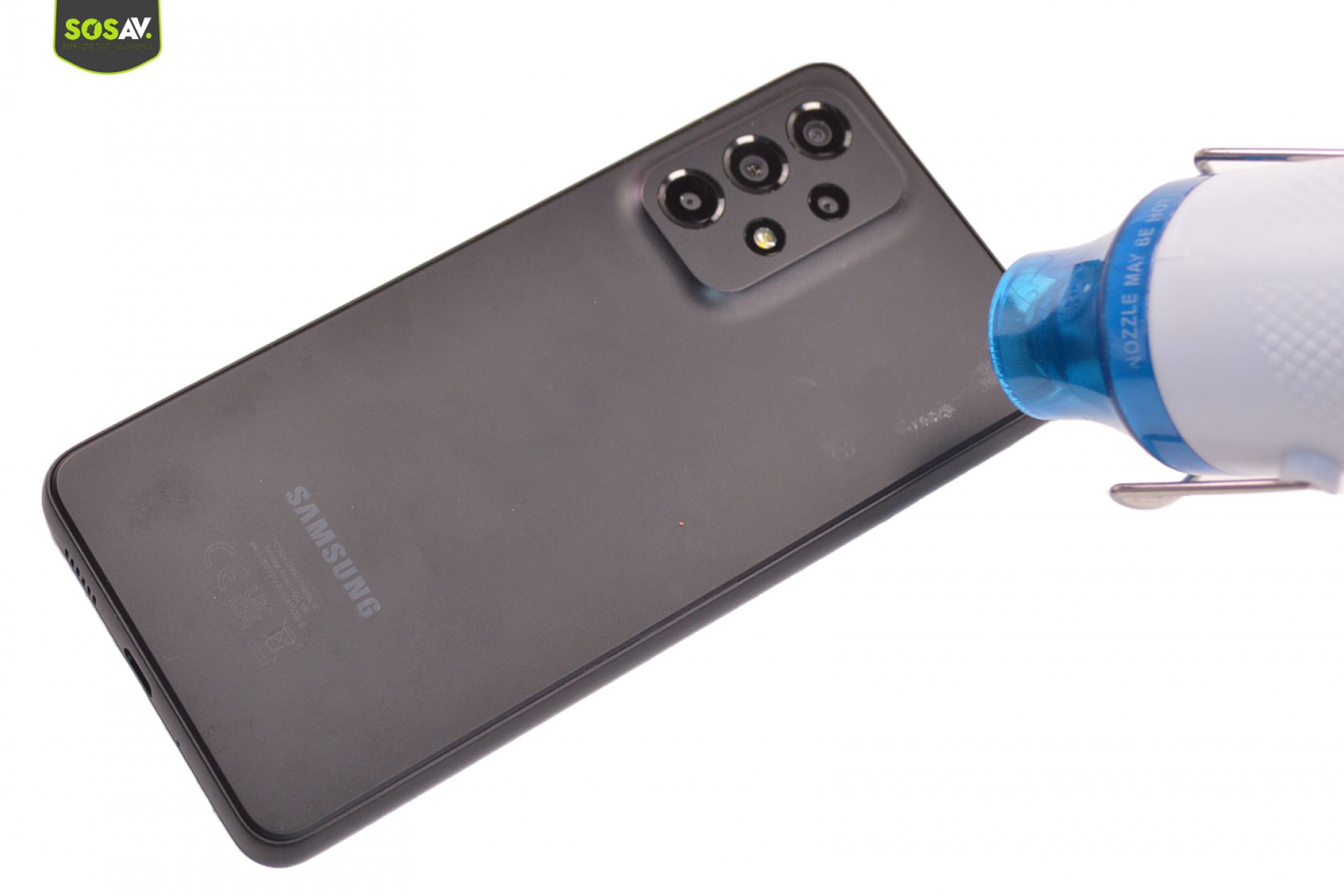

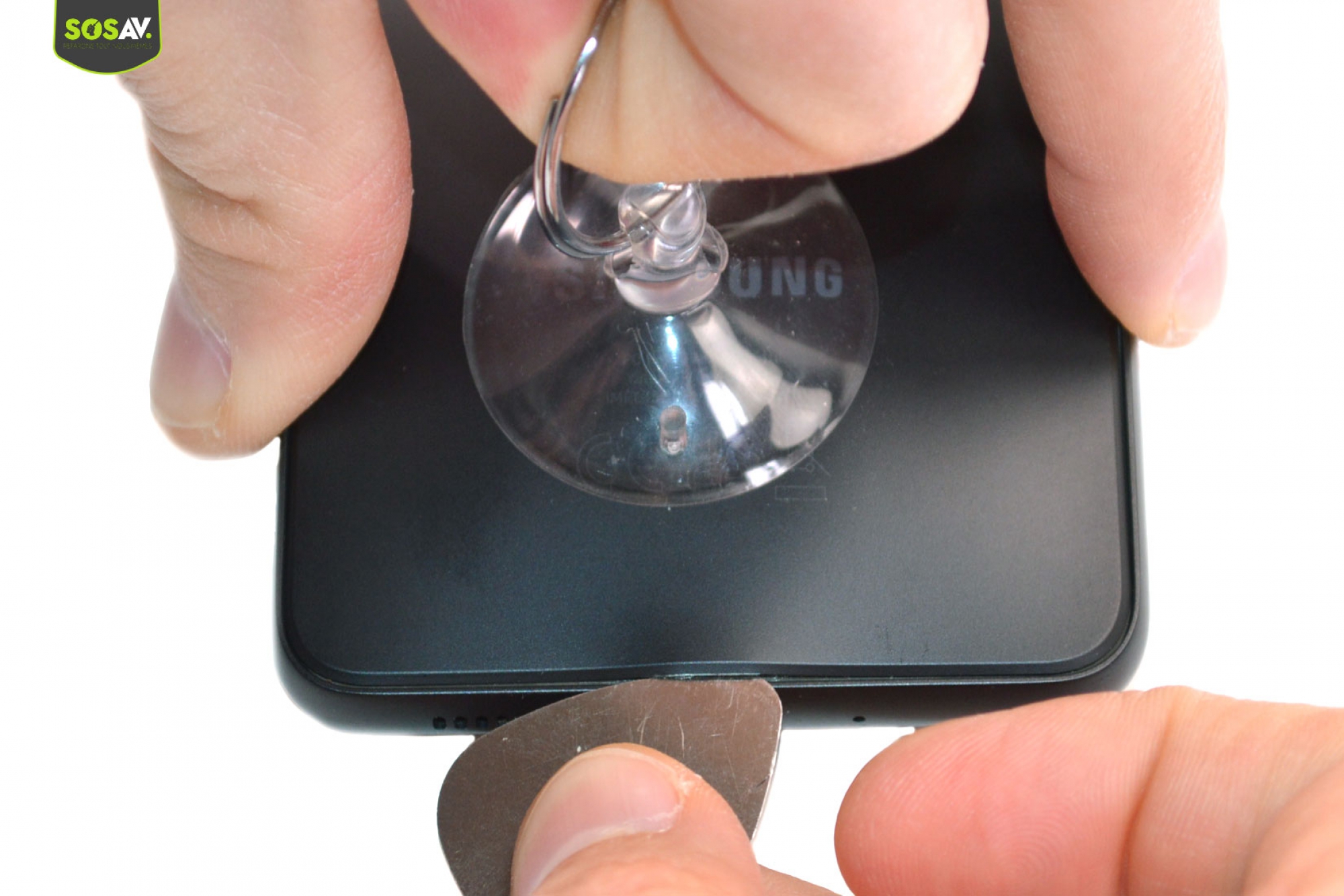

Lors des prochaines étapes, n'hésitez pas à chauffer de nouveau si vous sentez une résistance.

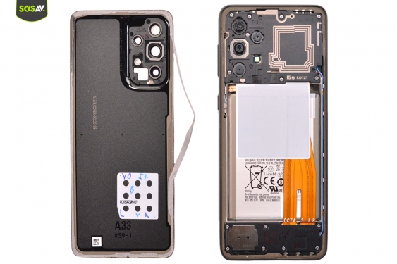

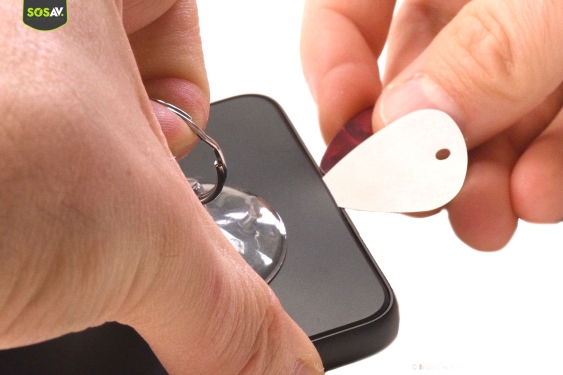

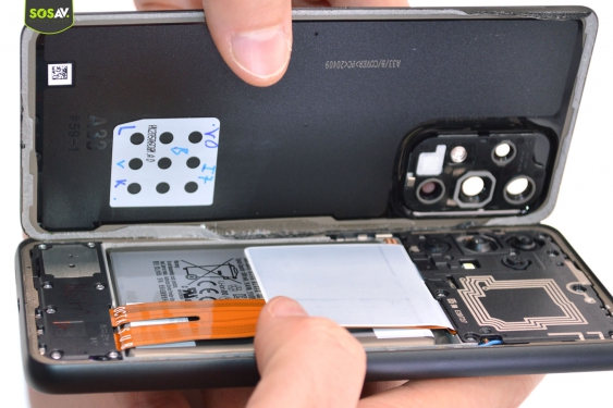

Une fois l'interstice créé, remplacez l'outil par les médiators en plastique pour éviter d'abîmer la peinture du composant. Faites le tour du téléphone pour terminer le décollage de la face arrière.
