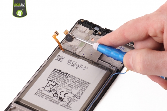

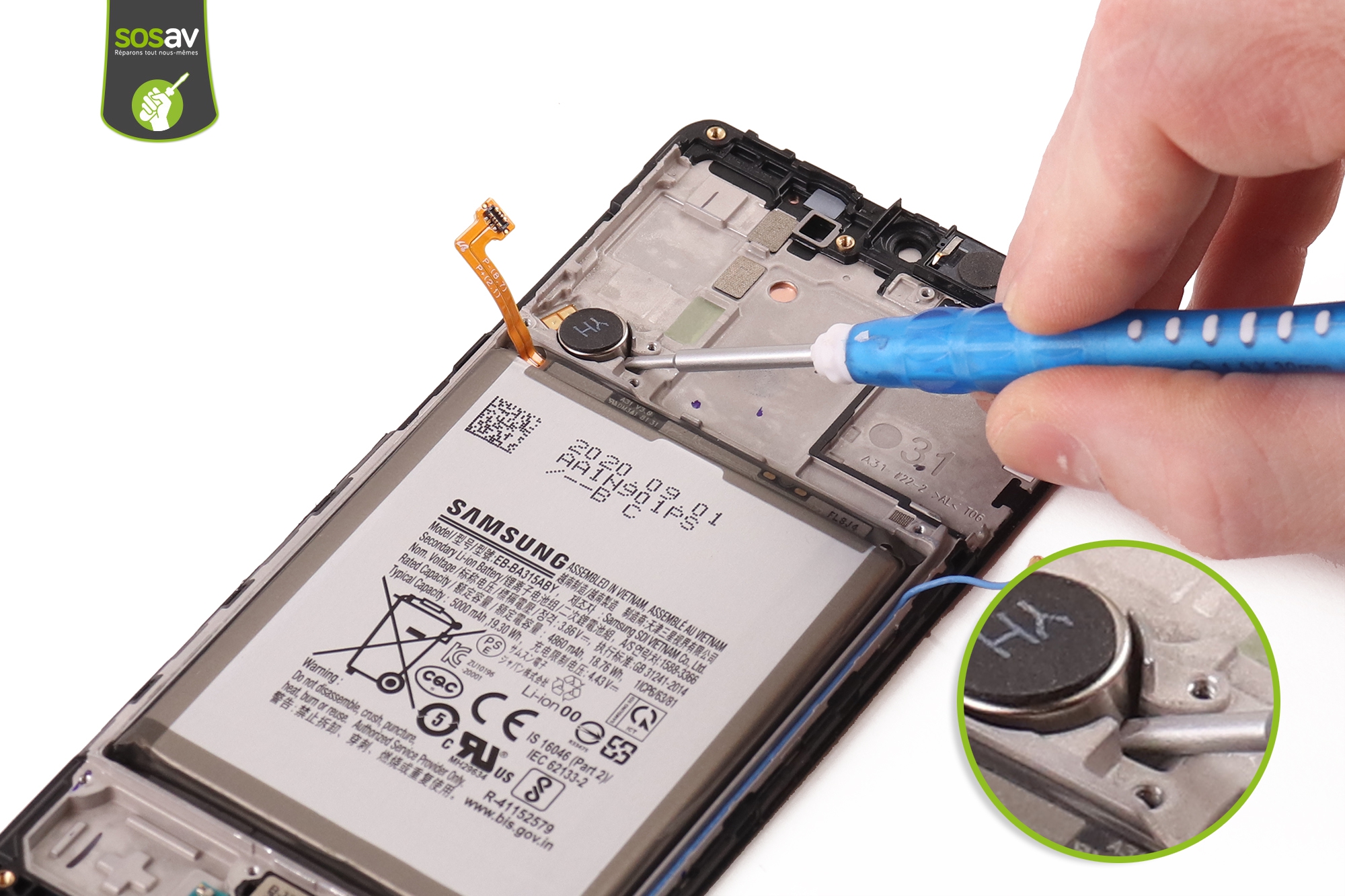

Il ne reste plus qu'à sortir le vibreur avec le tournevis plat.La iSesamo est un peu large pour être utilisée ici.

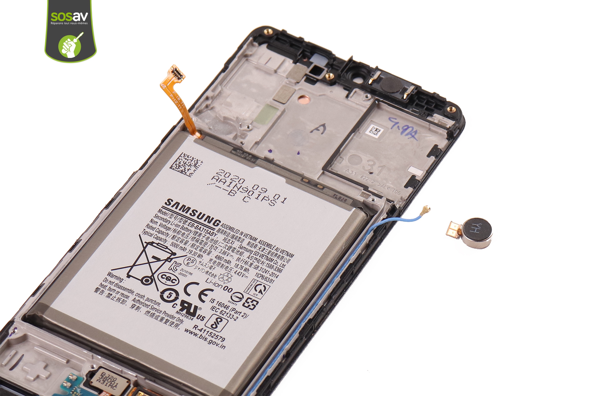

Le vibreur Galaxy A31 est démonté.En cas de vibrations aléatoires, vous savez maintenant comment y remédier grâce à ce tuto gratuit.
Pour remonter votre Galaxy A31 suivez ce guide en sens inverse.
