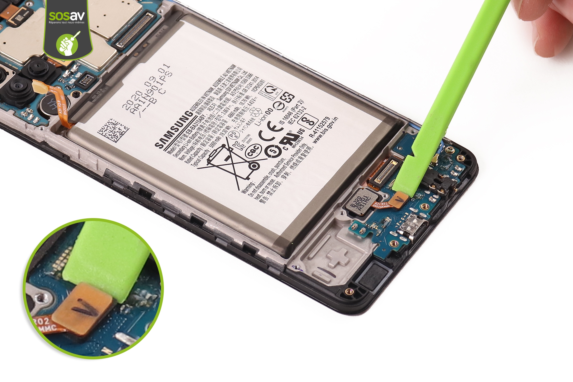

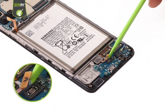

Gardez la spatule en nylon en main afin de déconnecter le capteur d'empreinte.

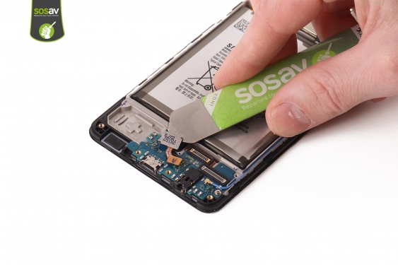

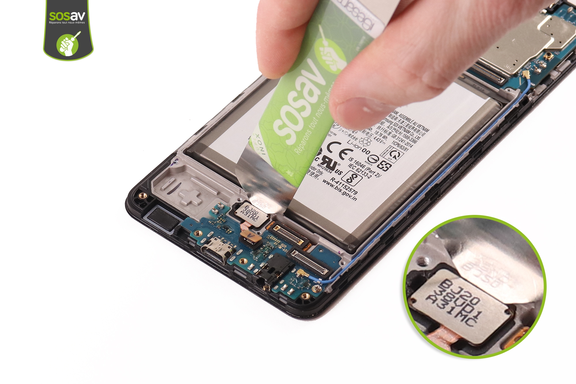

Puis servez-vous de la iSesamo pour déloger le capteur d'empreinte.

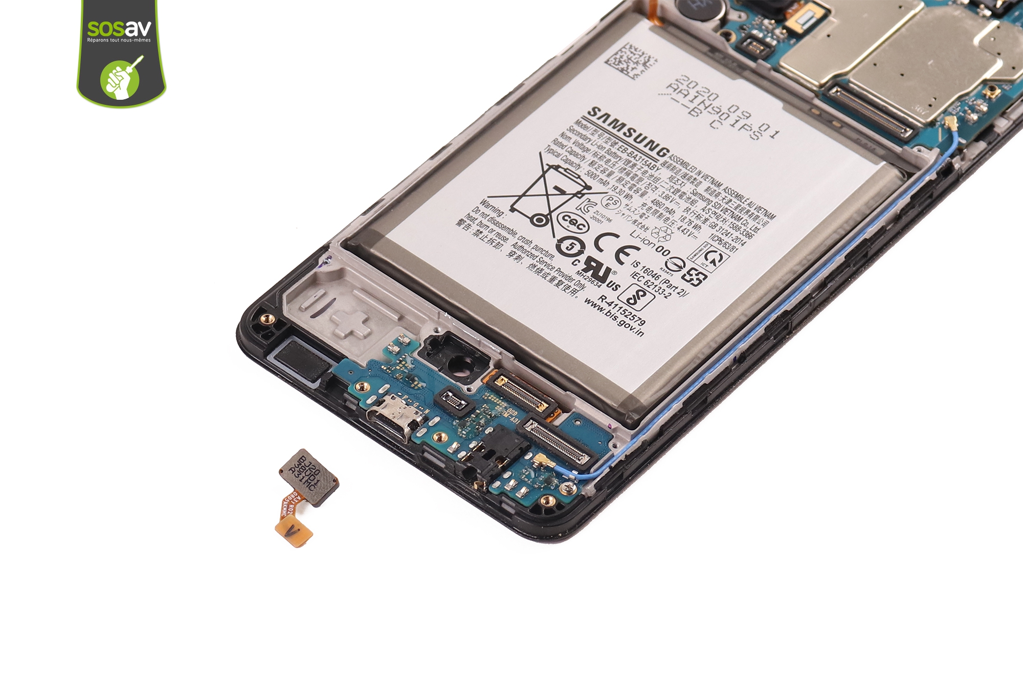

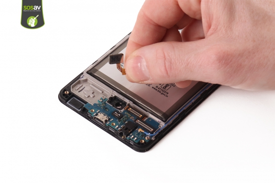

Le capteur d'empreinte Galaxy A31 est démonté.En cas de problème pour déverrouiller votre téléphone, suivez ce tuto gratuit pour le remplacer facilement.
