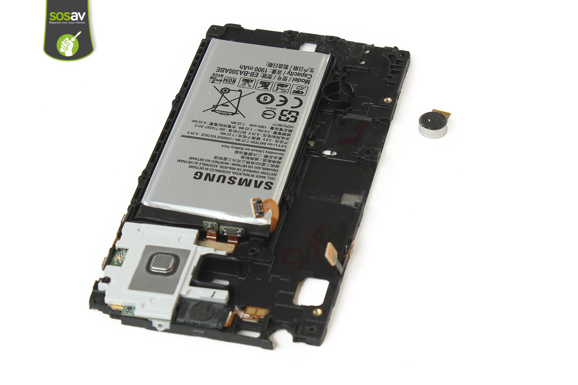

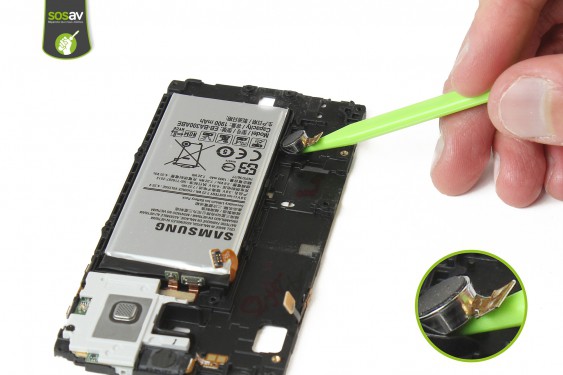

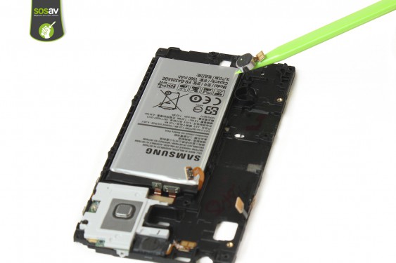

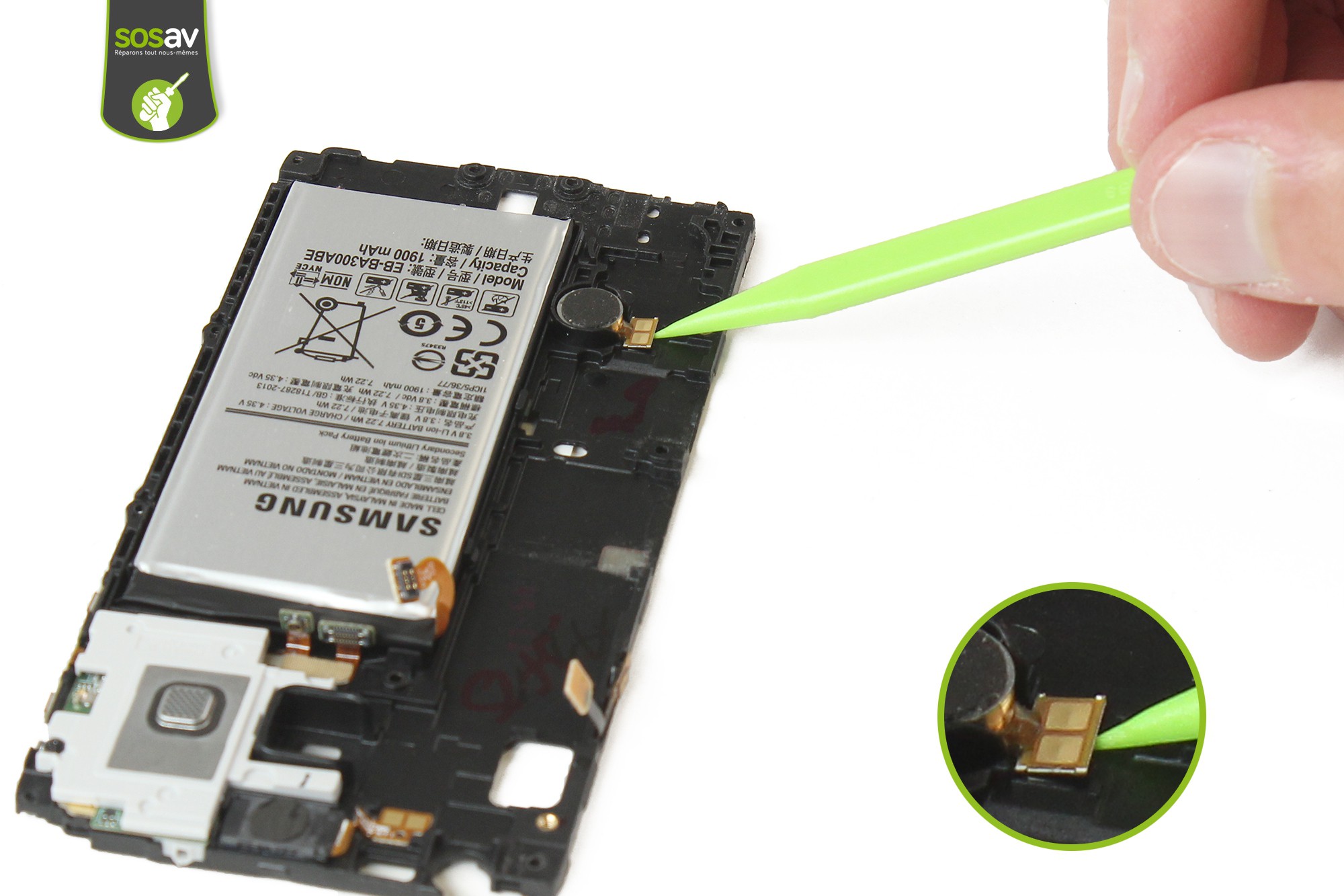

Avec la spatule en nylon, décollez délicatement le vibreur du châssis.Procédez à son retrait.
Etape 28
Le vibreur Galaxy A3 est désormais démonté.Procédez à son remplacement par un vibreur neuf si nécessaire.
