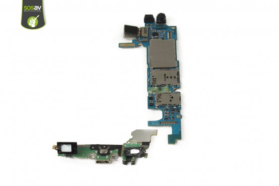

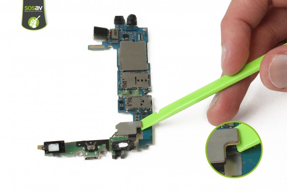

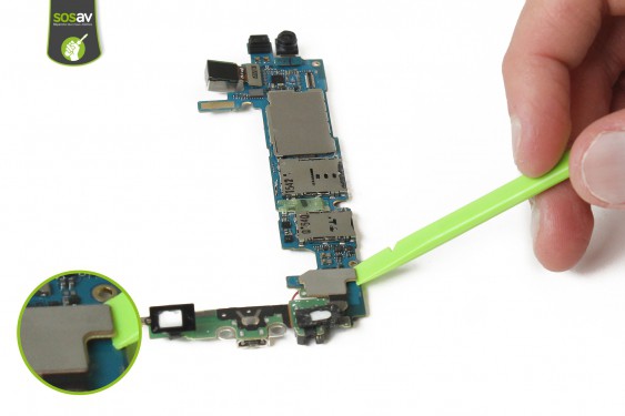

Repoussez la carte mère vers le haut avec la spatule en nylon.Maintenez ensuite la carte mère et décollez délicatement la partie basse (connecteur de charge) du châssis avec la spatule.
Etape 26
Saisissez puis retirez la carte mère.
Etape 27

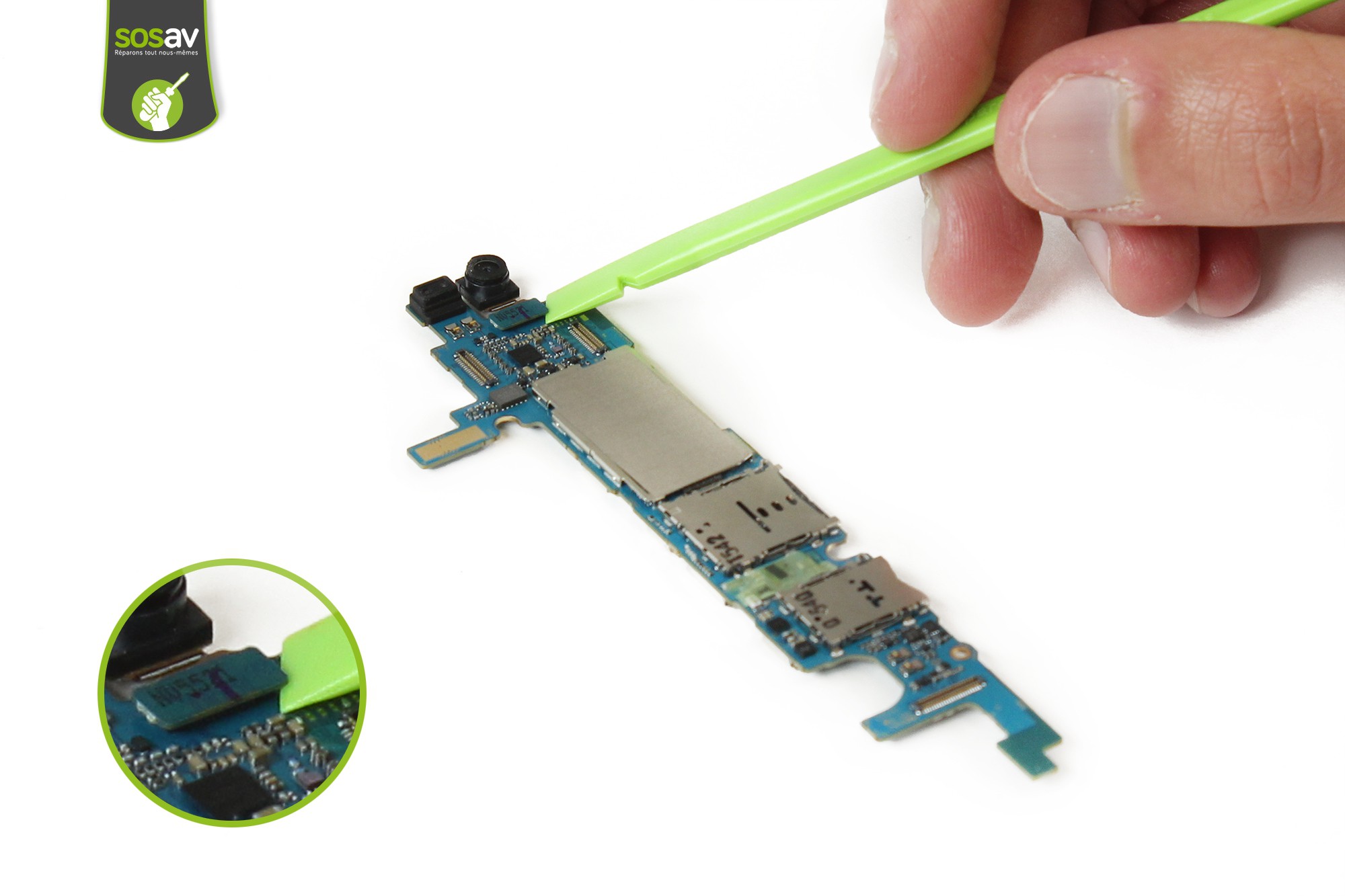

Réutilisez la spatule en nylon pour déconnecter ensuite le connecteur de charge de la carte mère.
Etape 28

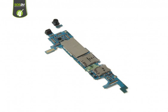

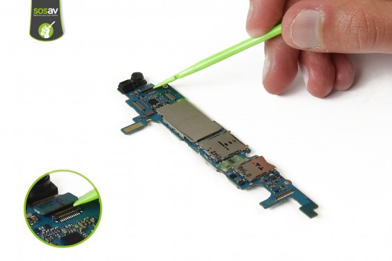

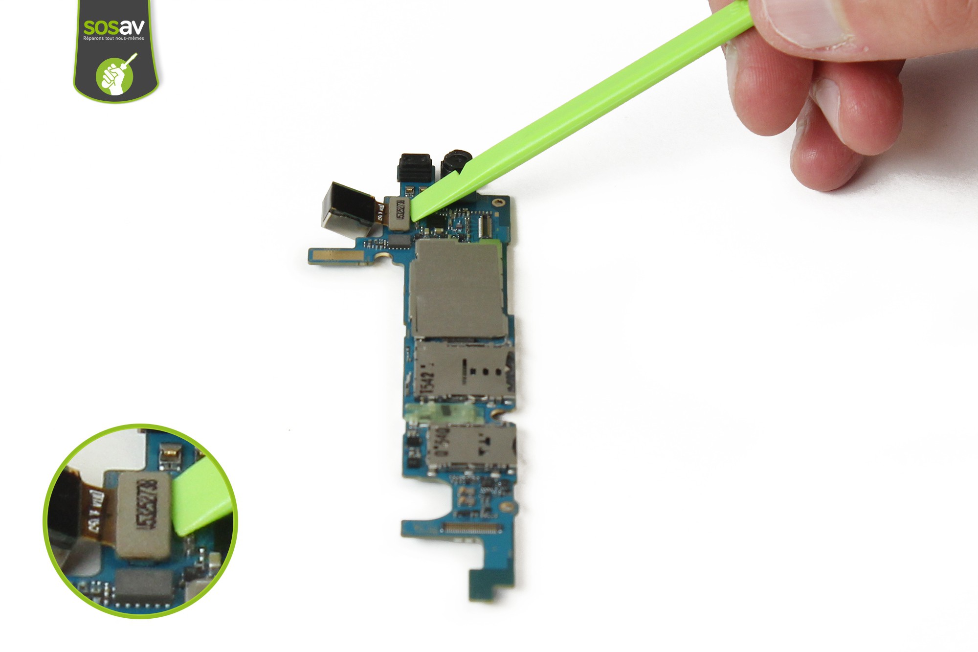

Déconnectez ensuite la caméra arrière, toujours en vous aidant de la spatule en nylon et retirez-la.
Etape 29

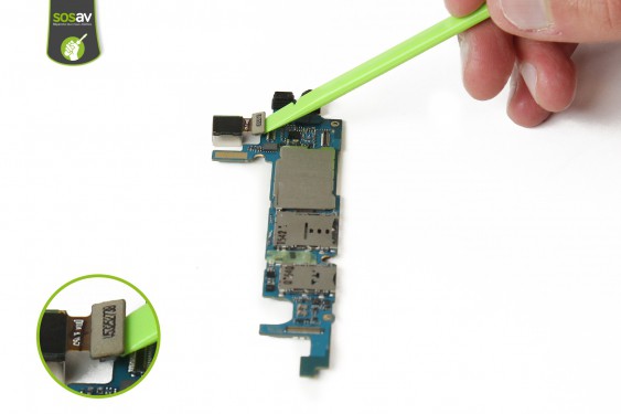

Utilisez de nouveau la spatule en nylon pour déconnecter la caméra avant.Procédez à son retrait
Etape 30

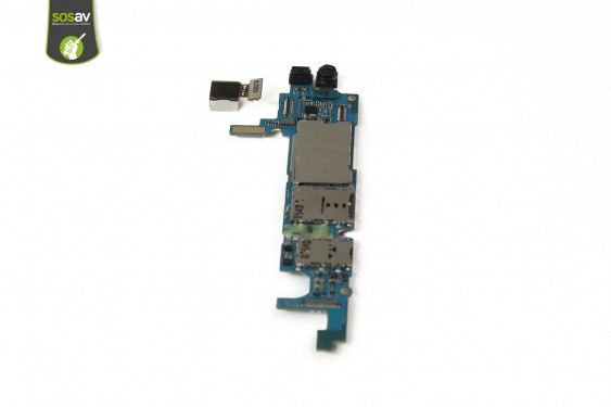

La carte mère Galaxy A3 est désormais démontée.Procédez à son remplacement par une carte mère neuve si cela est nécessaire.
Pour remonter votre Galaxy A3 suivez ce guide en sens inverse.
