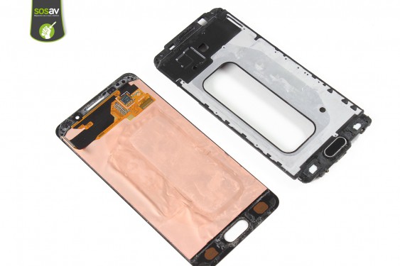

Poursuivez le décollement de l'écran en faisant très délicatement levier avec la spatule en nylon.N'allez pas jusqu'au bout afin de ne pas endommager la nappe de liaison de l'écran.Saisissez puis ouvrez l'écran comme un livre.L'écran de votre Galaxy A3 2016 est désormais démonté.

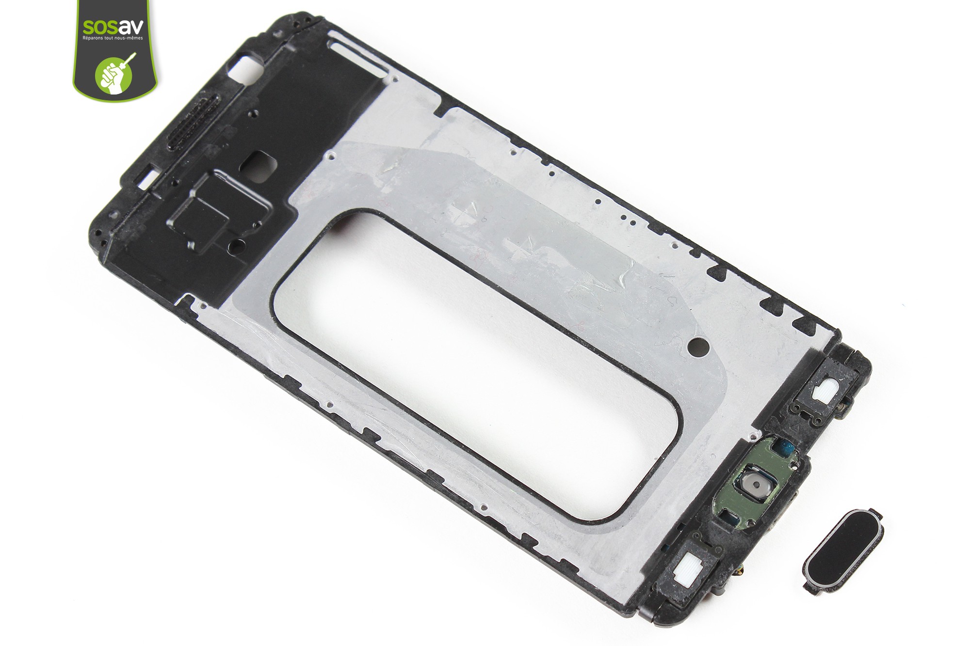

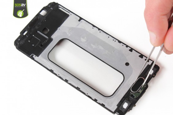

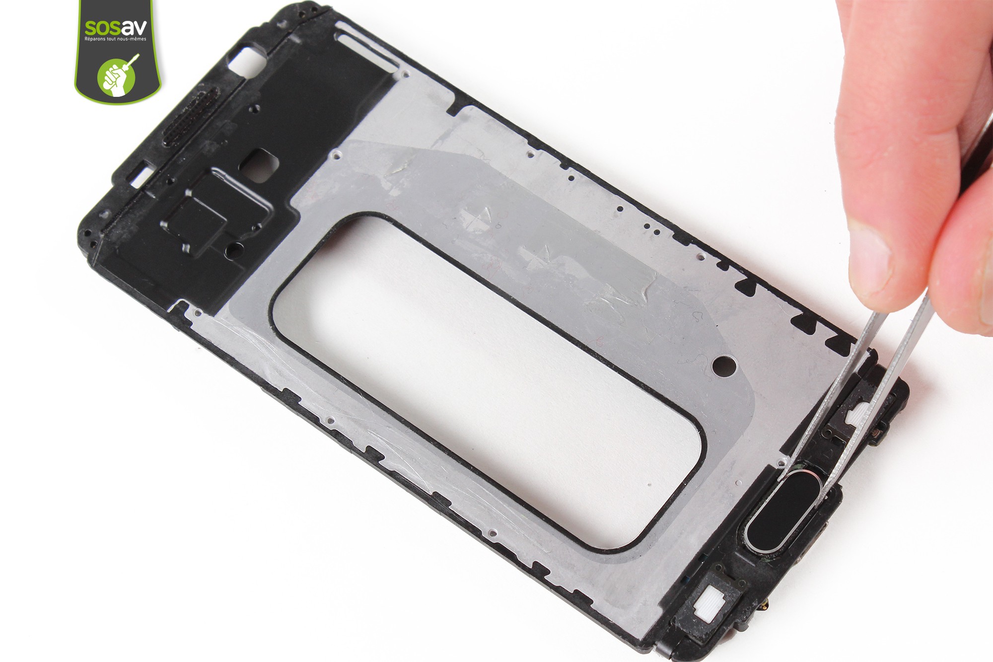

Saisissez le bouton home à l'aide de la pince puis retirez-le.
Etape 26
Le bouton central de votre Galaxy A3 2016 est désormais démonté.Procédez à son remplacement par un bouton neuf si cela est nécessaire.
