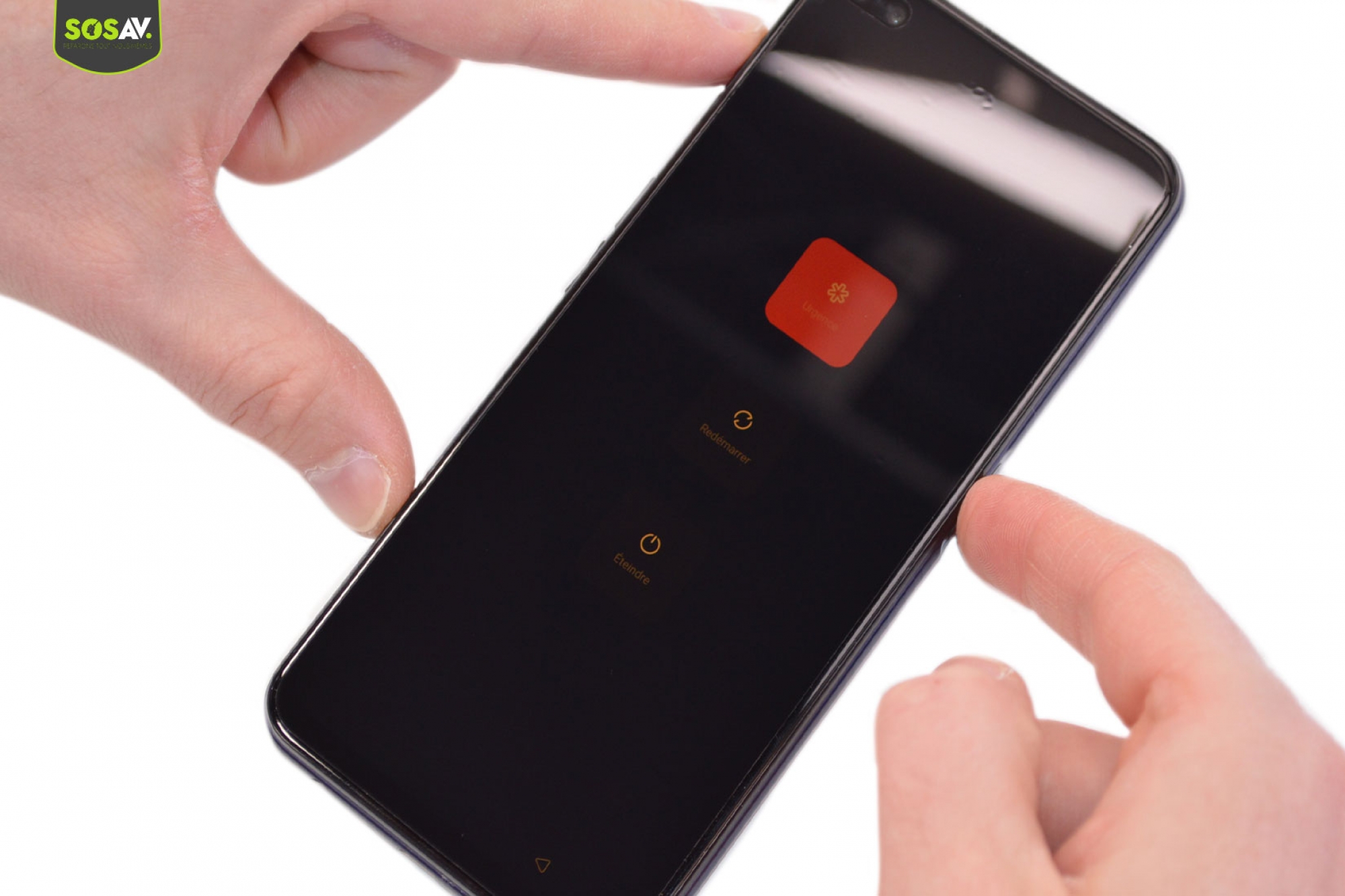

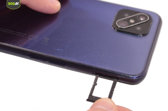

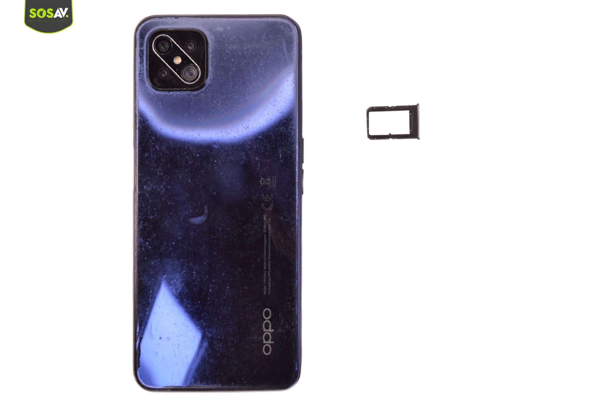

Pour ce faire, maintenez enfoncé le bouton d'alimentation situé sur le côté droit du téléphone pendant quelques secondes.
Ensuite, sélectionnez l'option "Éteindre" pour confirmer.

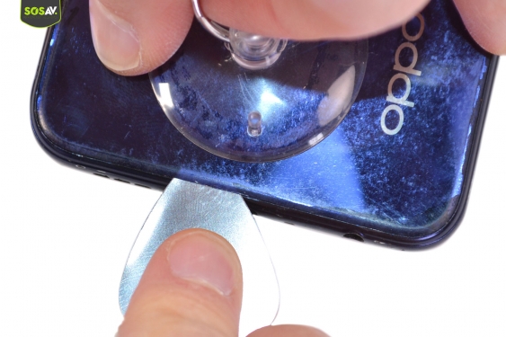

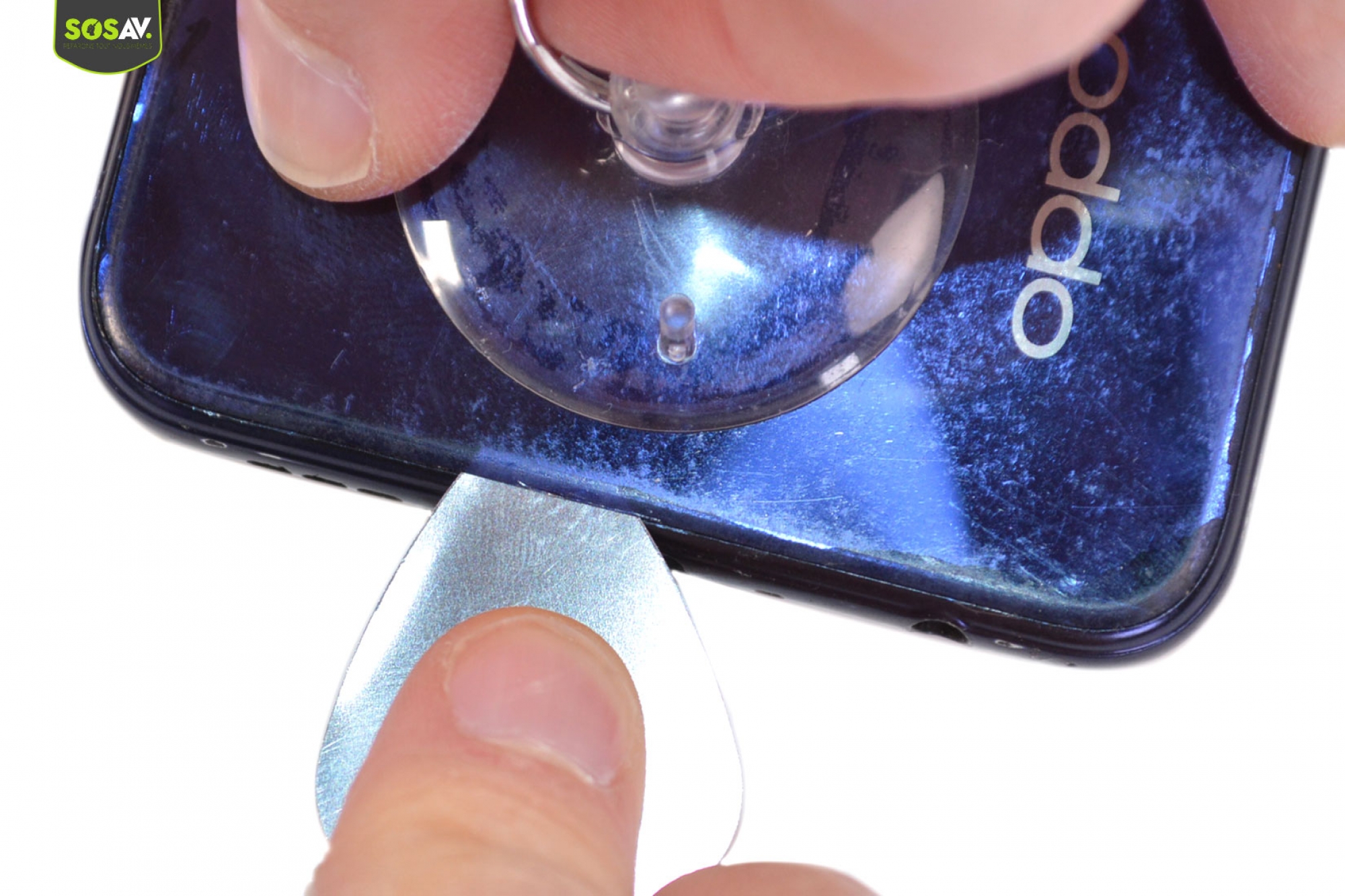

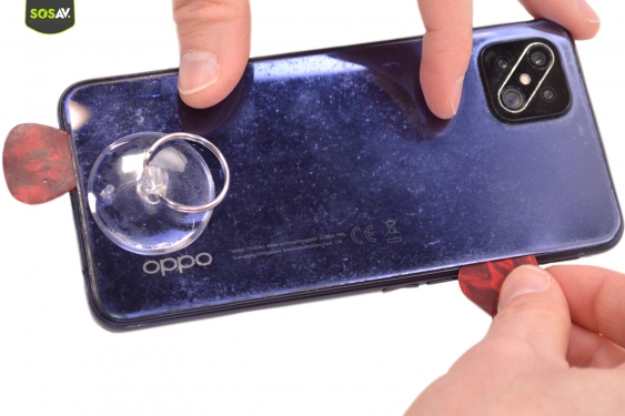

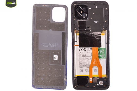

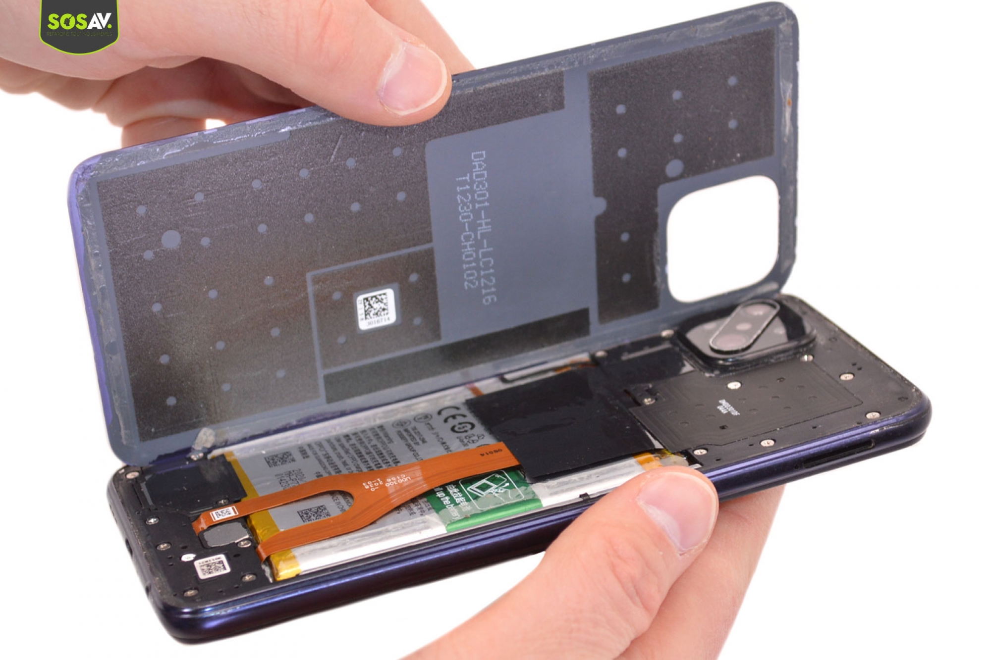

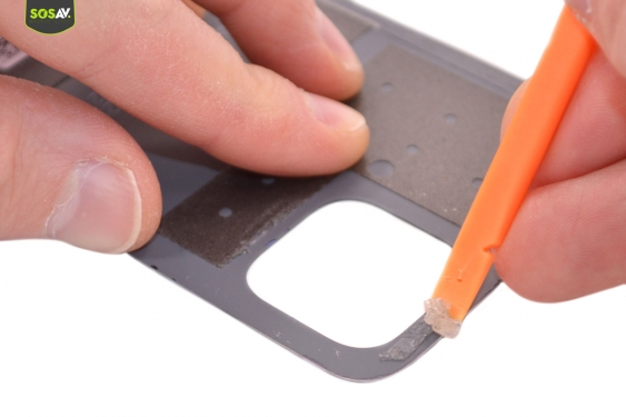

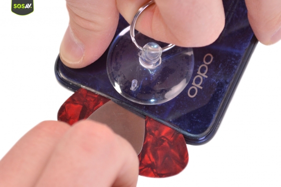

Pour ce faire, il est recommandé d'utiliser un sèche-cheveux pour chauffer l'arrière du téléphone.
Cela permettra de ramollir les adhésifs qui fixent la face arrière au châssis.
Utilisez le médiator en plastique du kit d'outils universel pour décoller progressivement la vitre arrière en la faisant glisser.

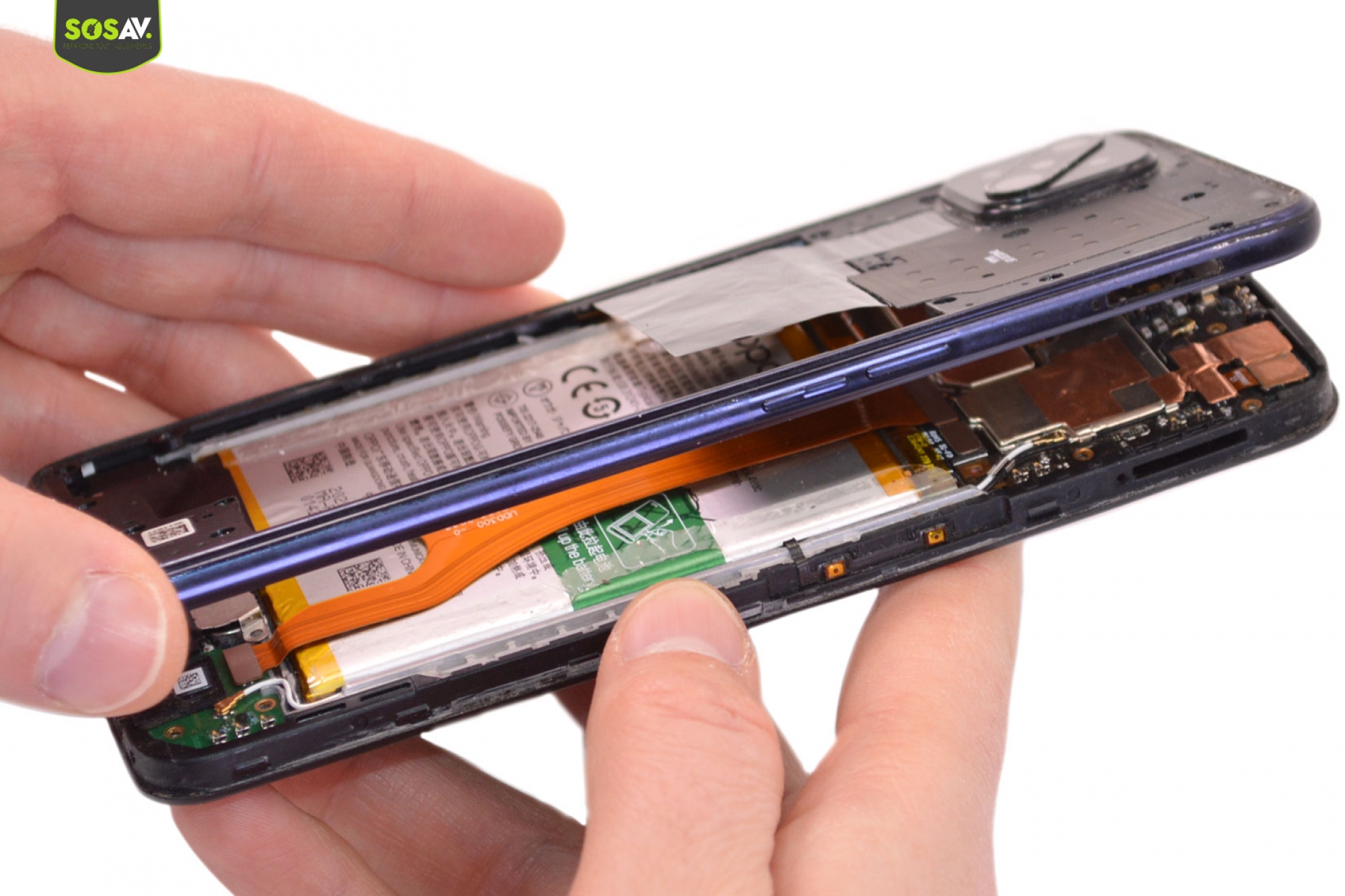

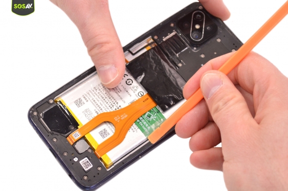

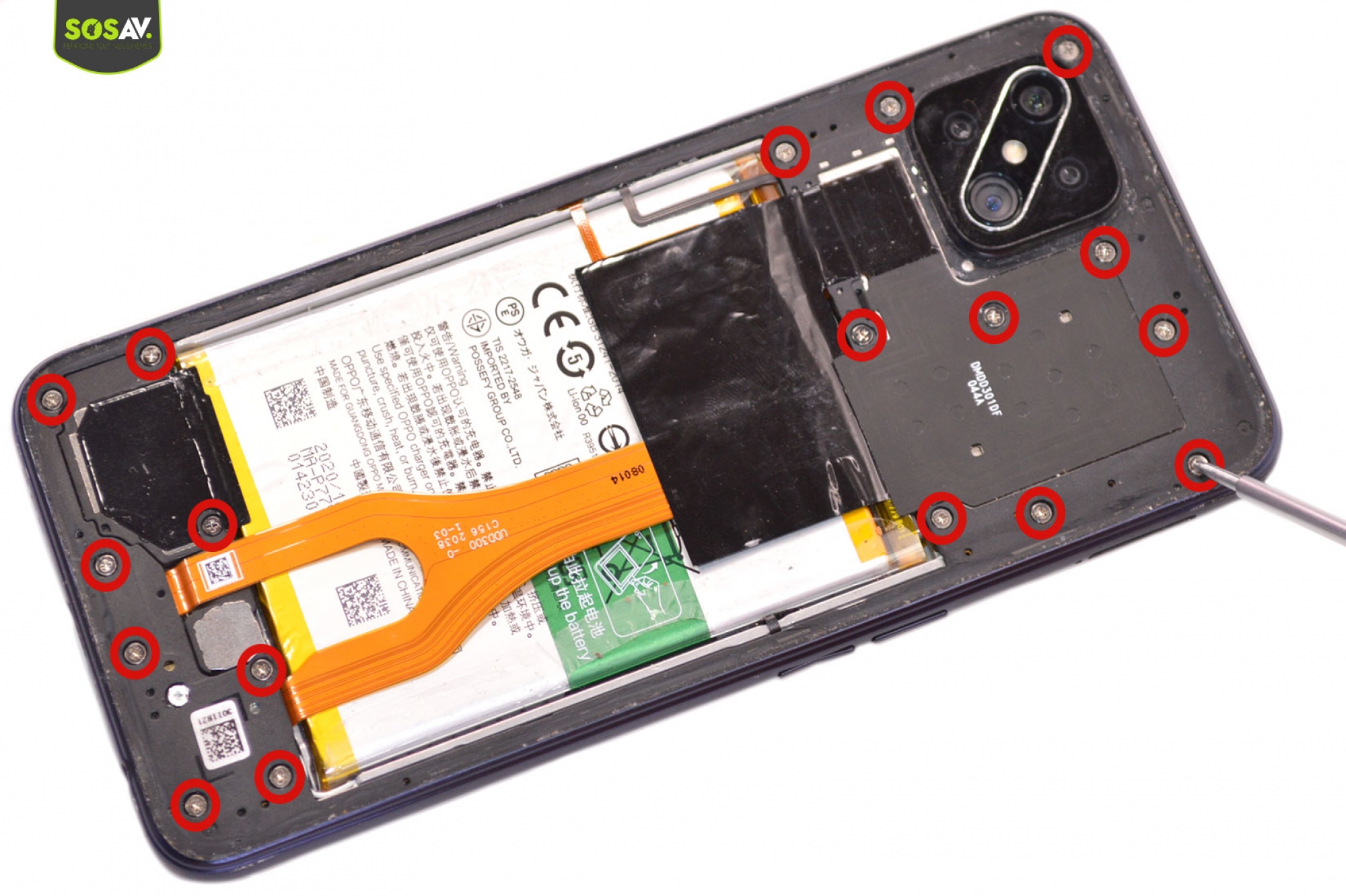

À présent, glissez la spatule en nylon sous le châssis externe et soulevez-le pour le déclipser.
Faites le tour complet du châssis afin de le retirer complètement.
Vous pouvez maintenant passer à l'étape suivante.

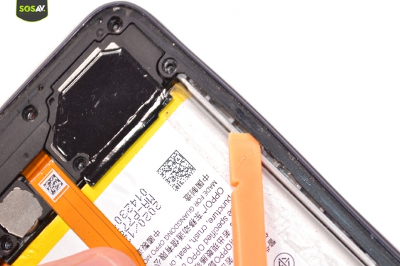

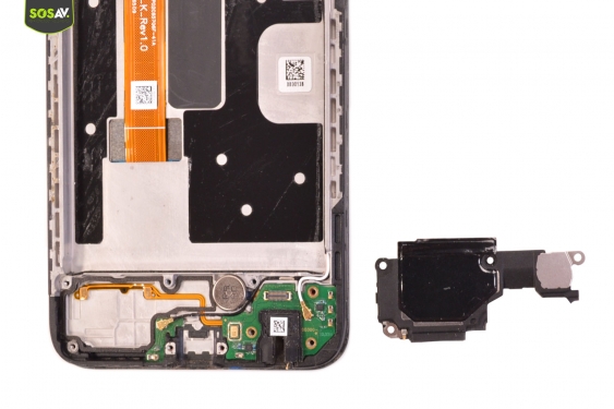

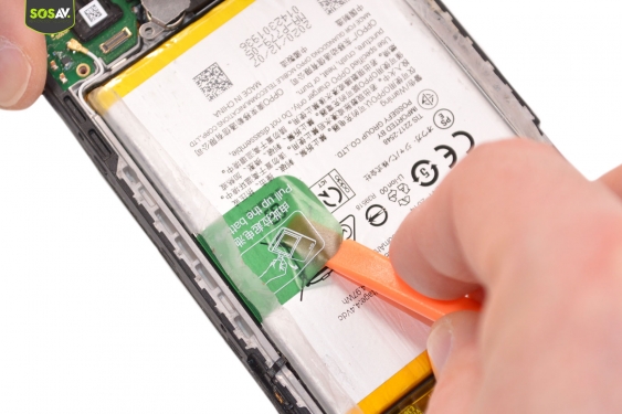

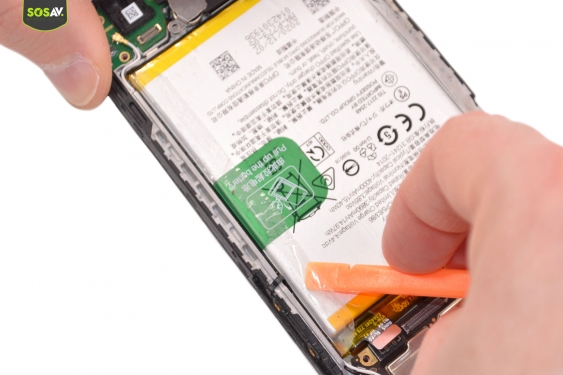

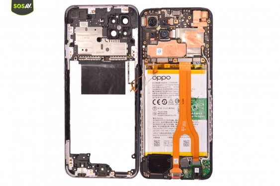

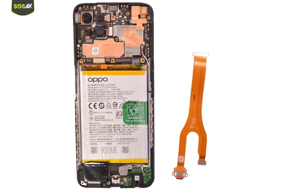

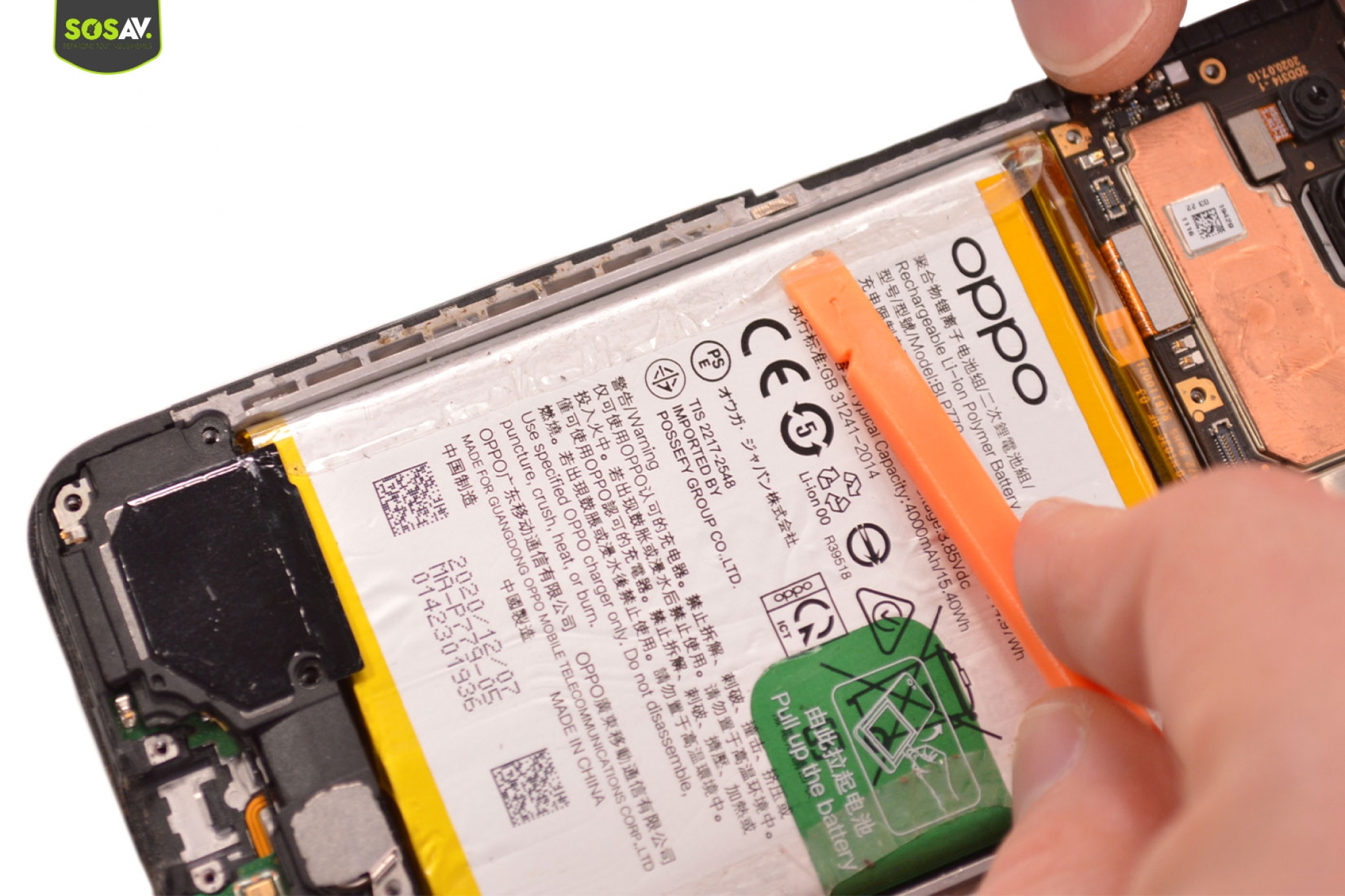

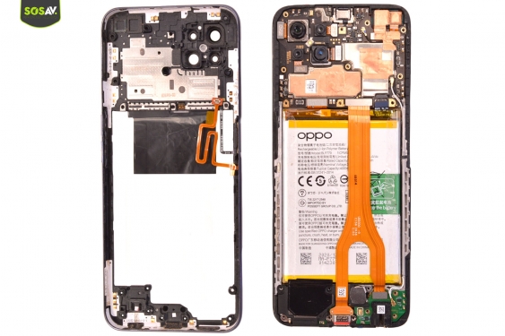

Retirez le film transparent placé au fond de l'emplacement de la batterie.

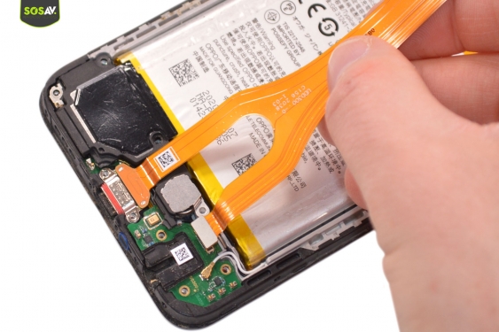

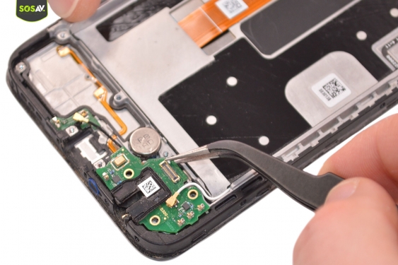

Ensuite, saisissez la plaquette composée de la prise jack et retirez-la du téléphone.

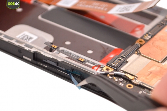

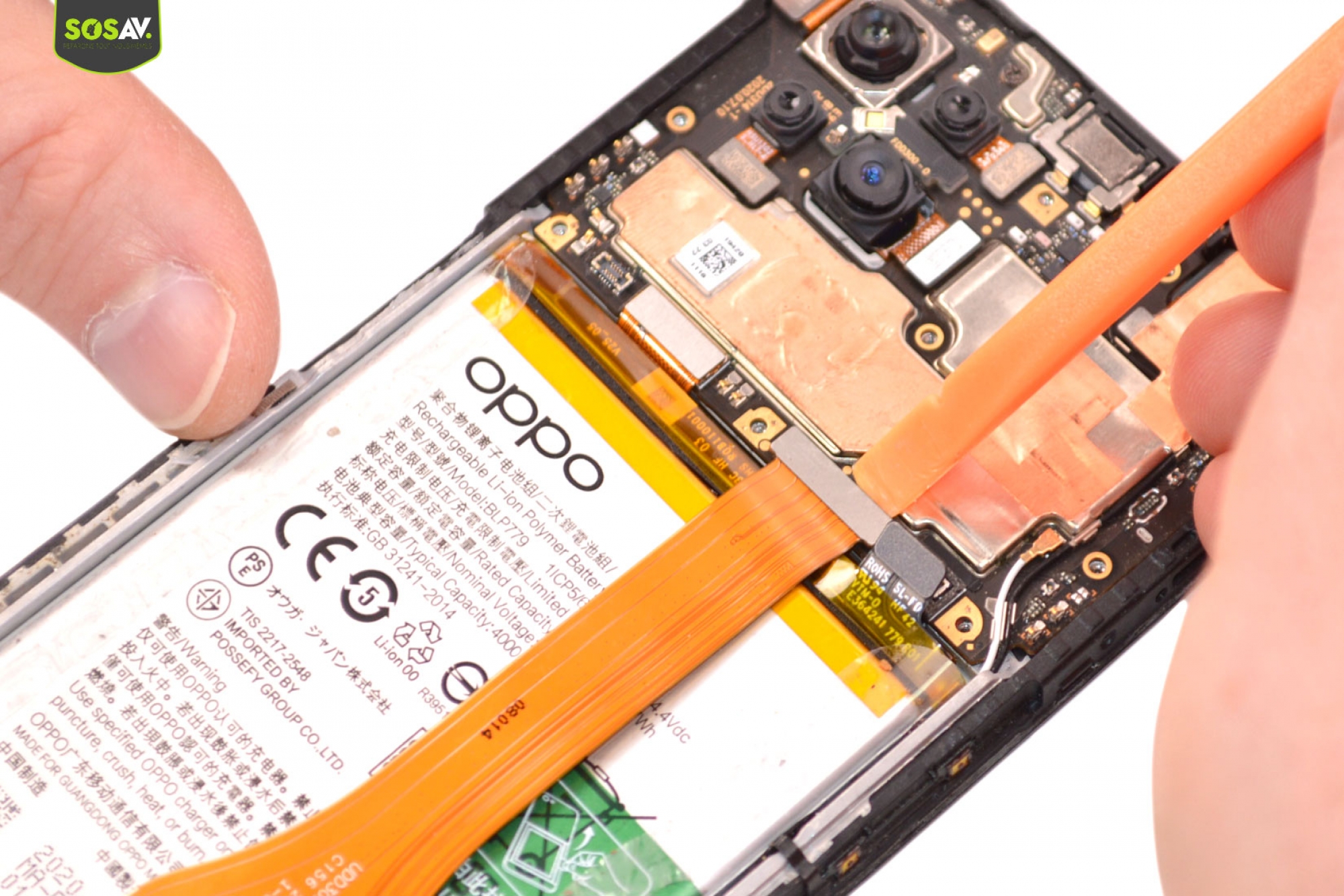

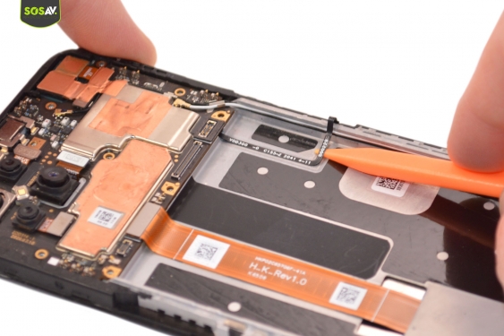

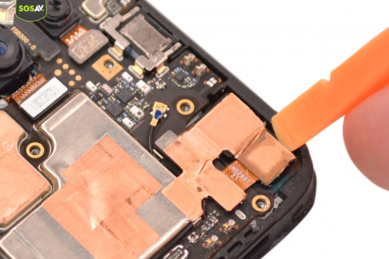

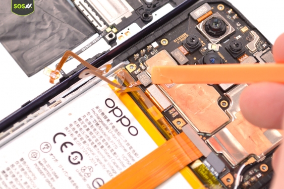

Soulevez délicatement la nappe des boutons pour permettre le passage des câbles flexibles en dessous lors de la prochaine étape de retrait de la carte mère.

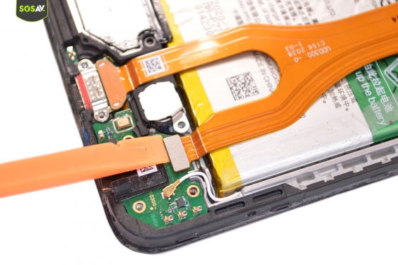

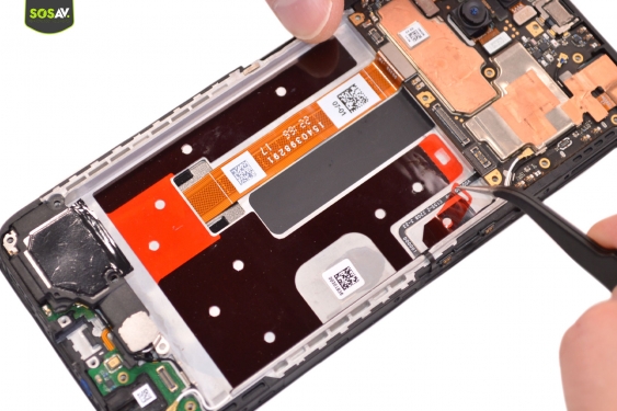

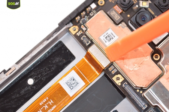

Enfin, déconnectez la nappe principale de l'écran à l'aide d'un spudger.

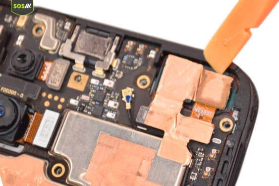

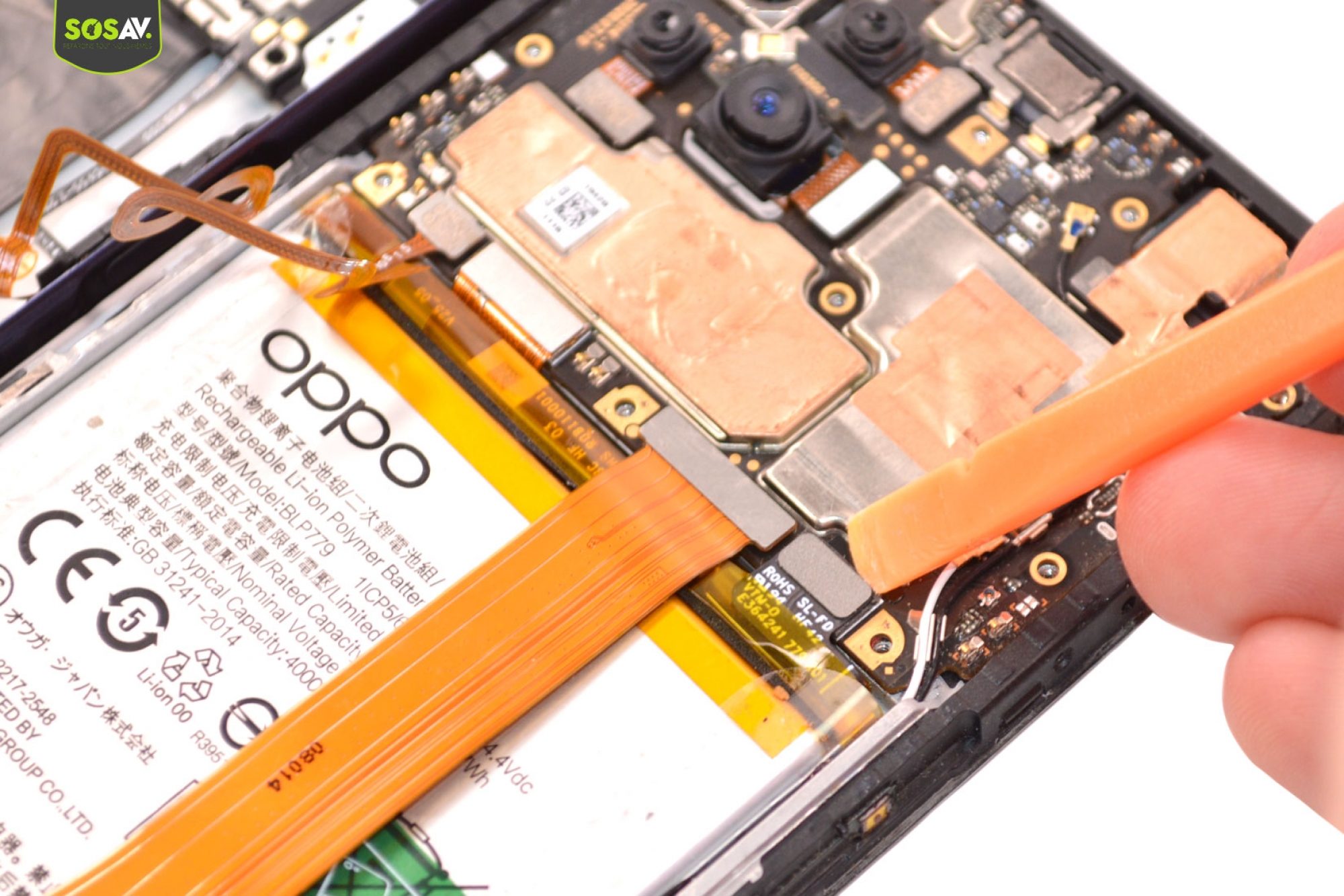

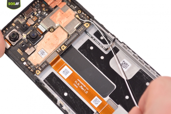

Ensuite, soulevez délicatement la caméra frontale pour permettre l'extraction de la carte mère en utilisant un levier.

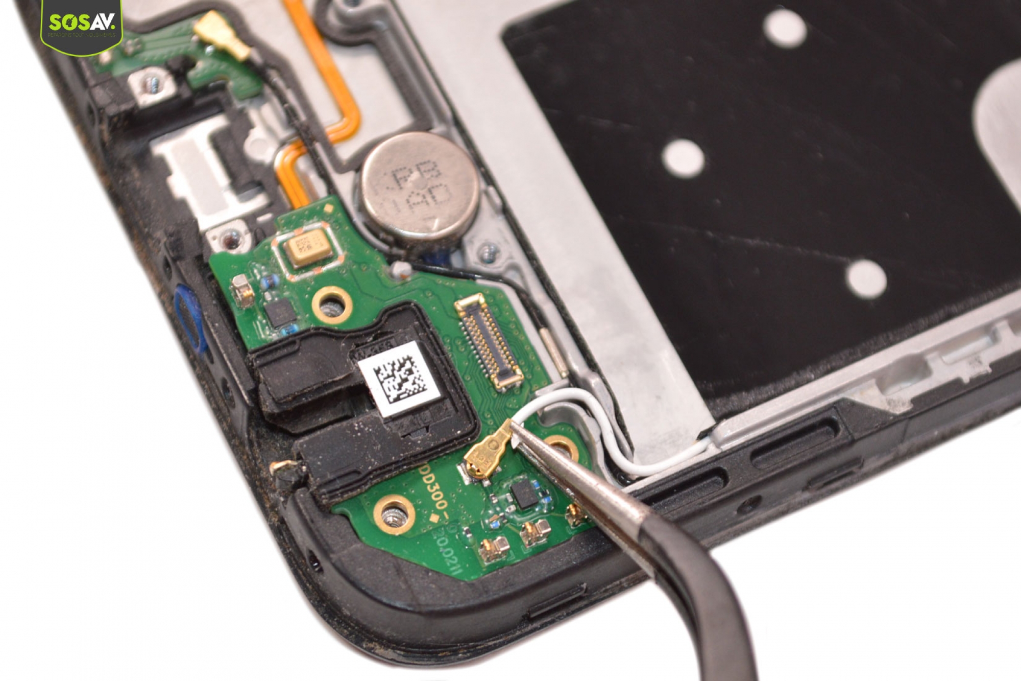

Veillez à prendre garde aux câbles coaxiaux lors de la manipulation et du retrait de la carte mère.

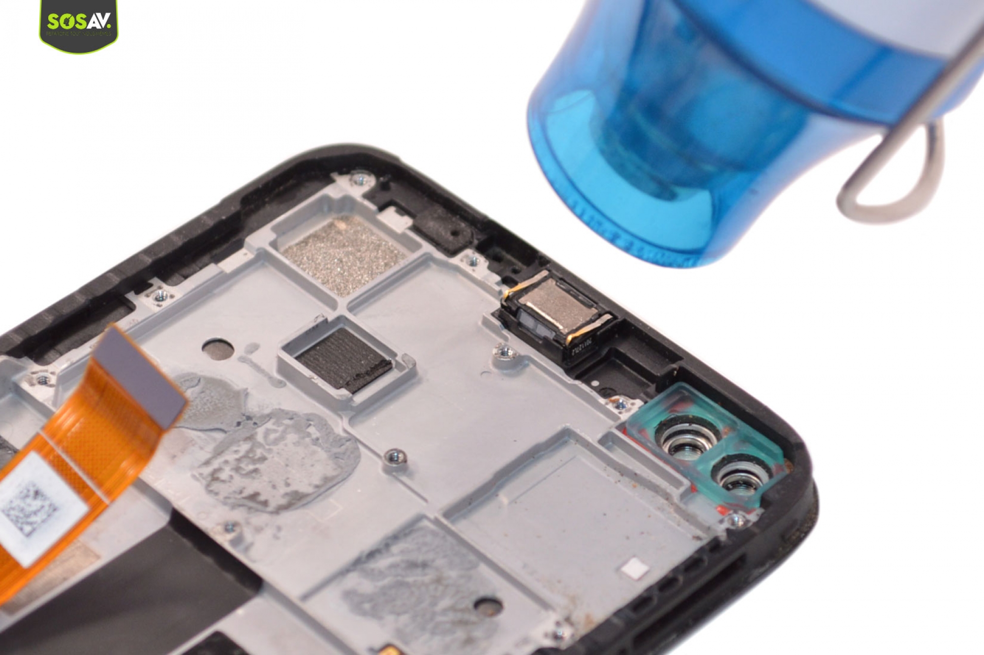

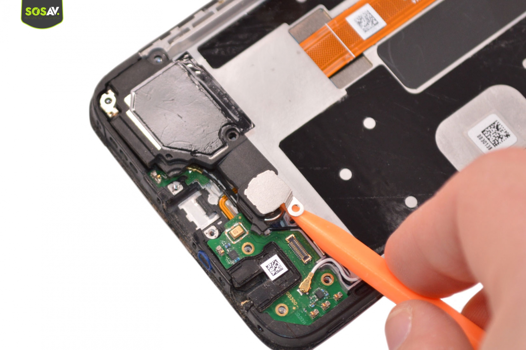

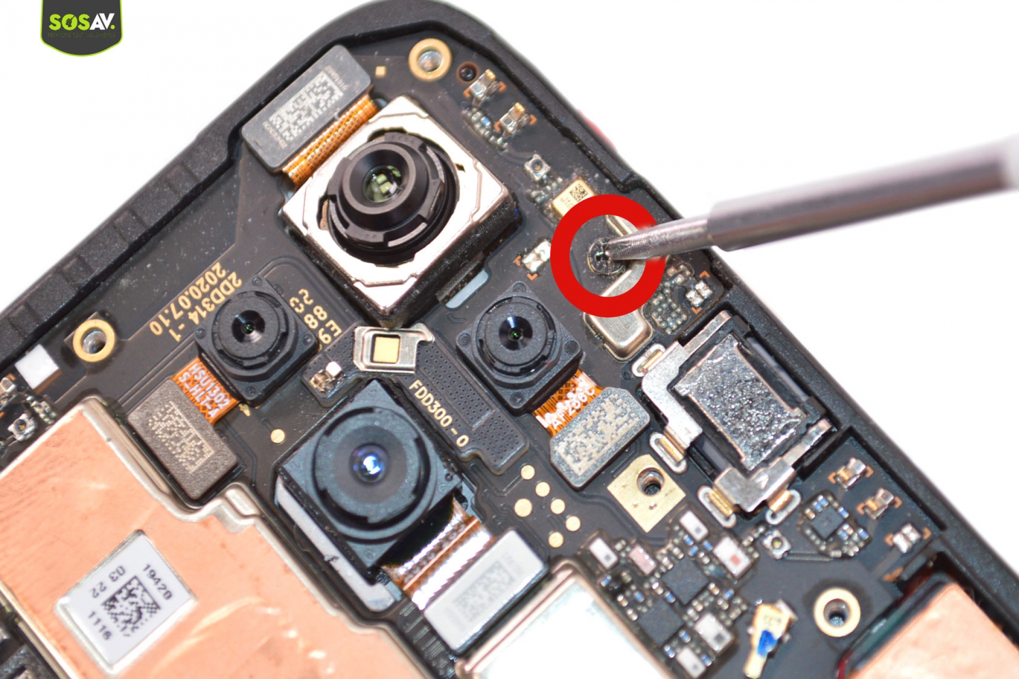

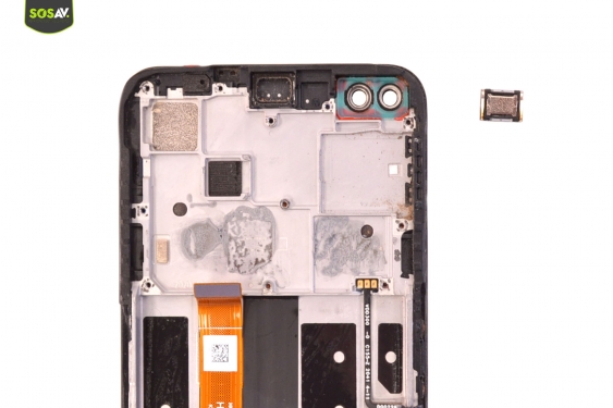

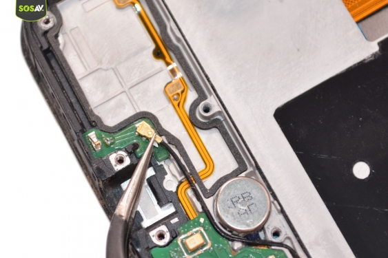

Insérez délicatement la pincette sous l'écouteur de l'oreille pour le retirer du téléphone.

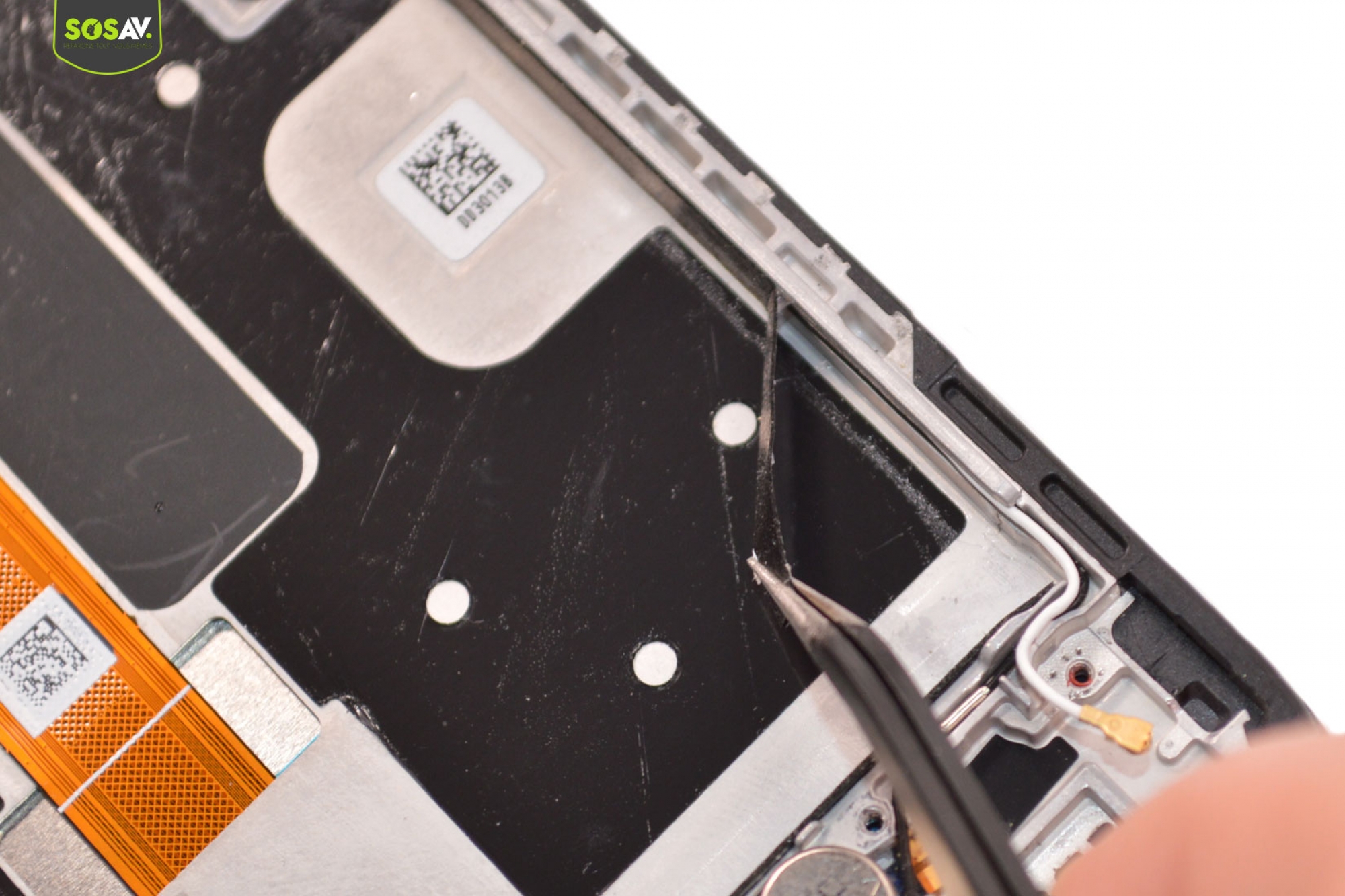

Après avoir passé les câbles coaxiaux, retirez l'adhésif situé sur le côté du châssis pour fixer la nappe des boutons.

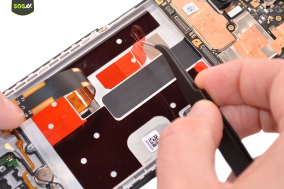

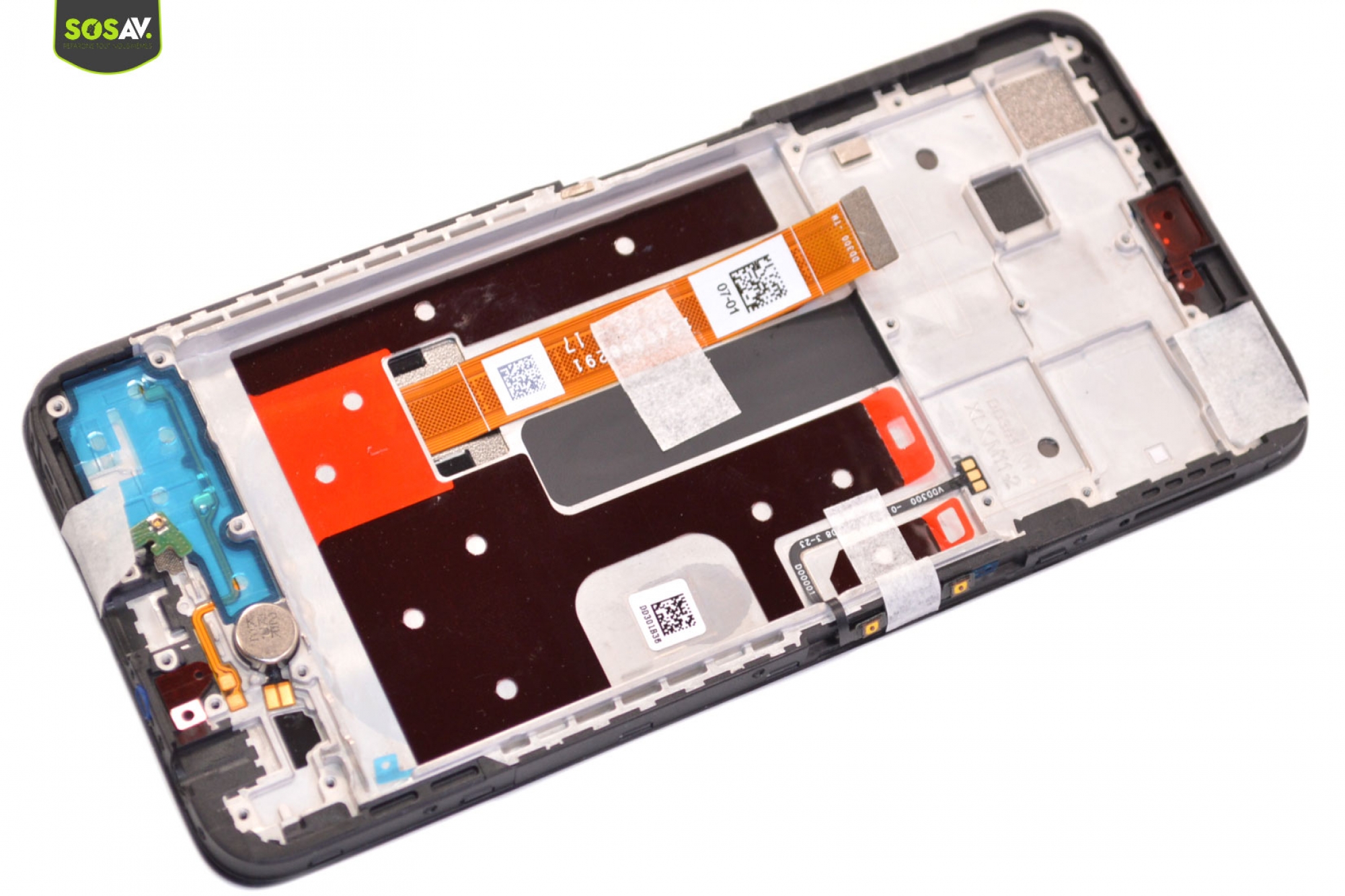

Ensuite, retirez l'adhésif rouge afin de coller et connecter la nappe de l'écran.

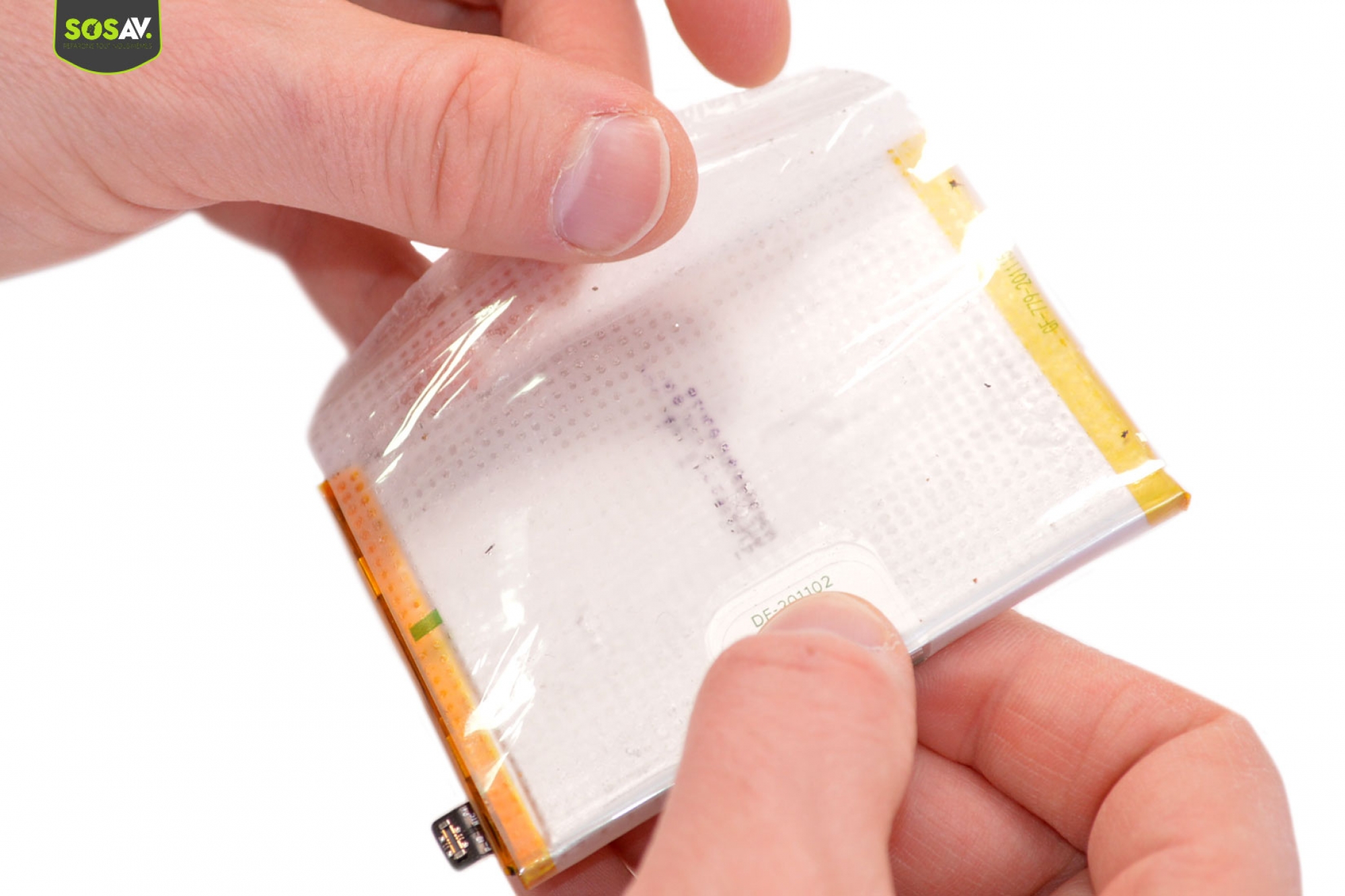

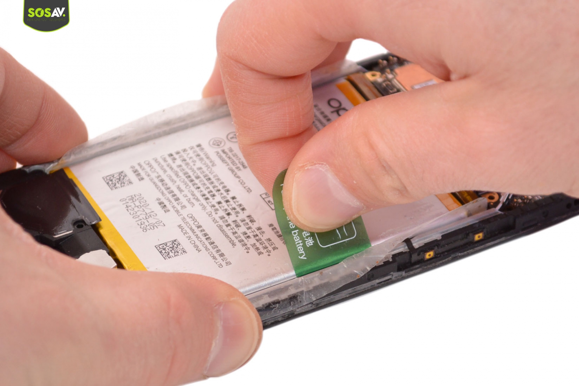

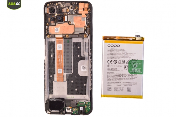

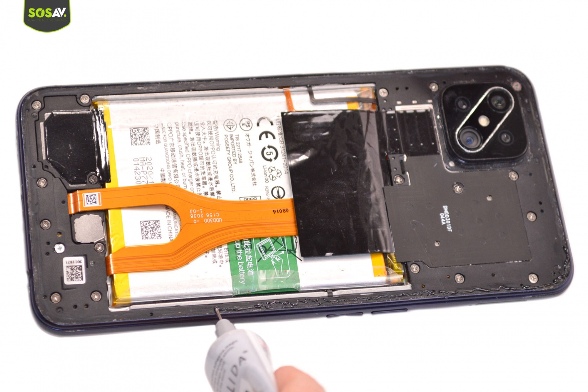

Retirez les protections rouges du châssis, puis insérez la batterie dans le nouveau bloc écran.
Ensuite, laissez reposer pendant environ 45 minutes à une heure afin de permettre à la colle de sécher correctement.
En effet pour favoriser l'adhérence de la colle aux différents composants il est important que ces derniers soient propres et lisses.
