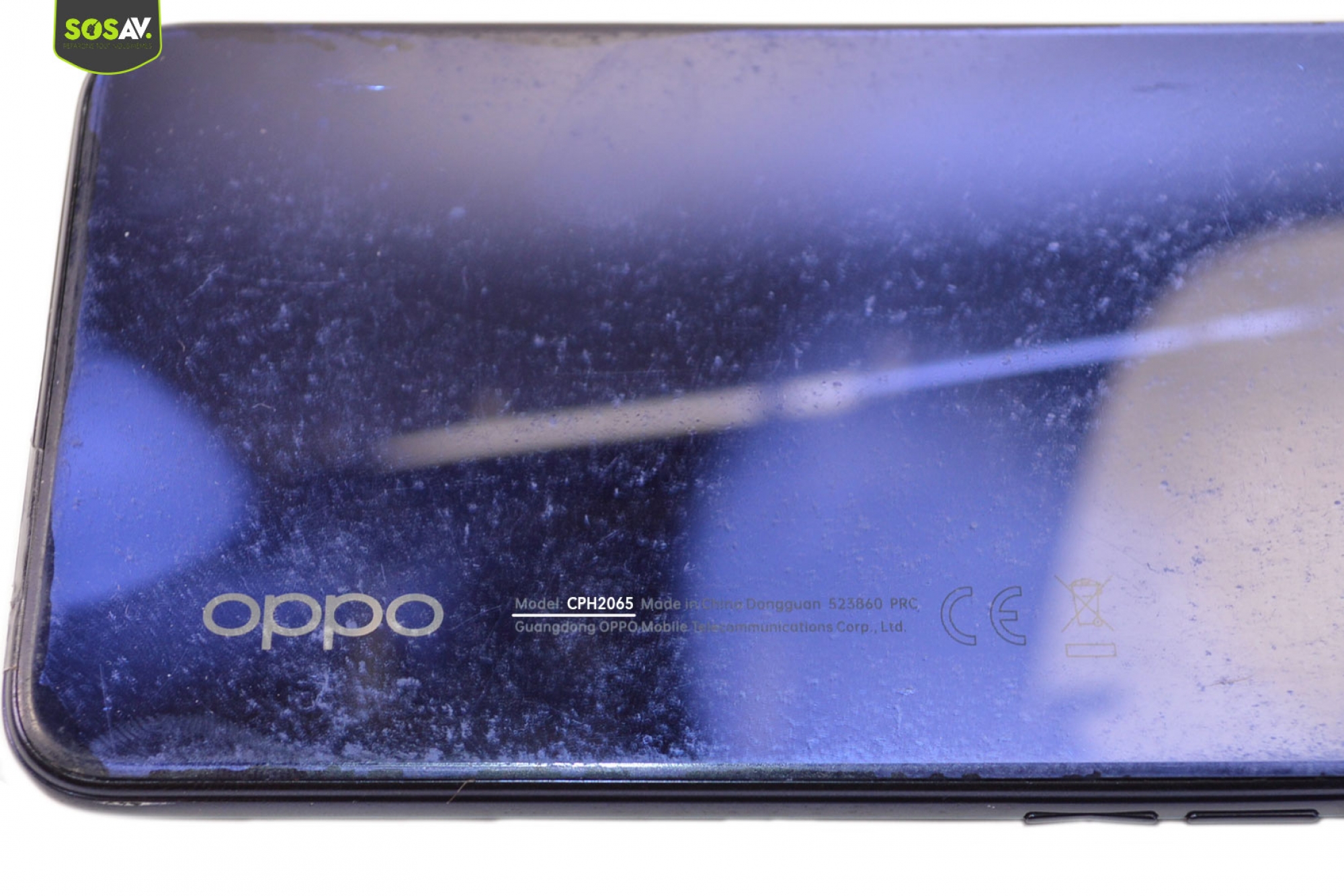

Maintenez enfoncé le bouton d'alimentation situé sur le côté droit du téléphone pendant quelques secondes, puis sélectionnez l'option "Éteindre" pour confirmer.

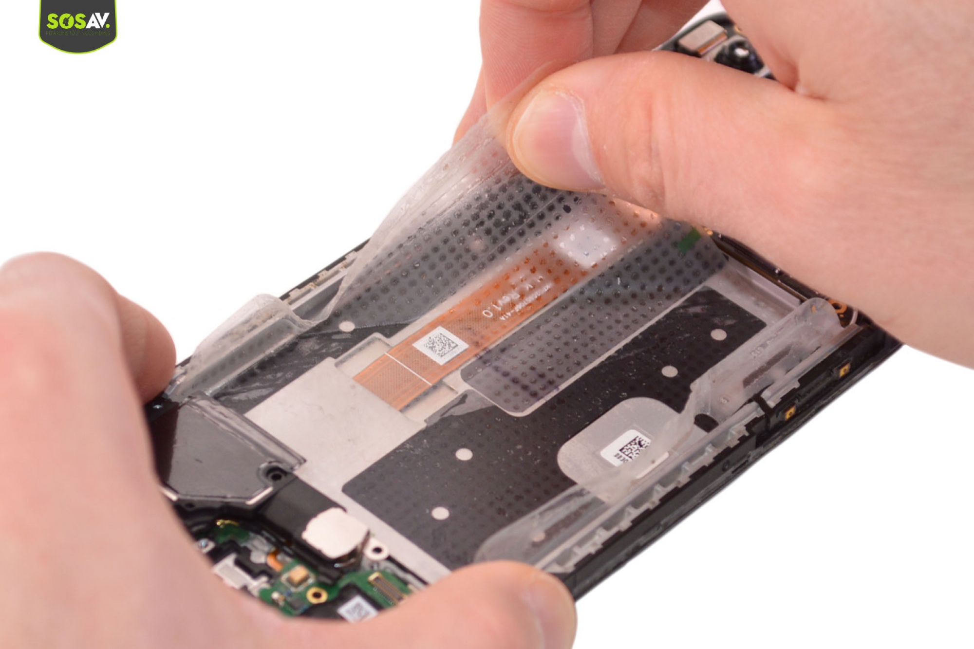

Pour retirer la batterie, saisissez la languette verte et tirez-la vers l'extérieur.
