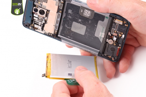

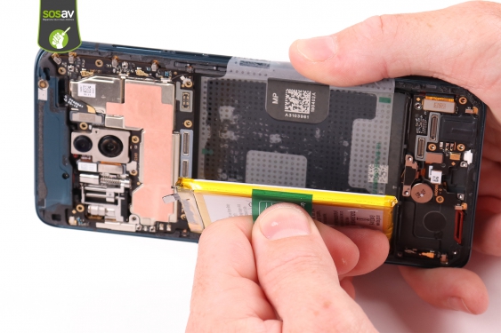

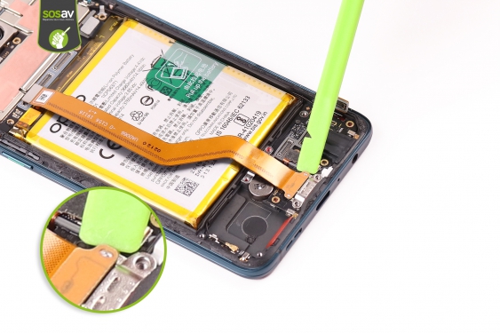

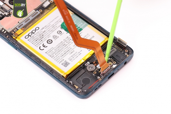

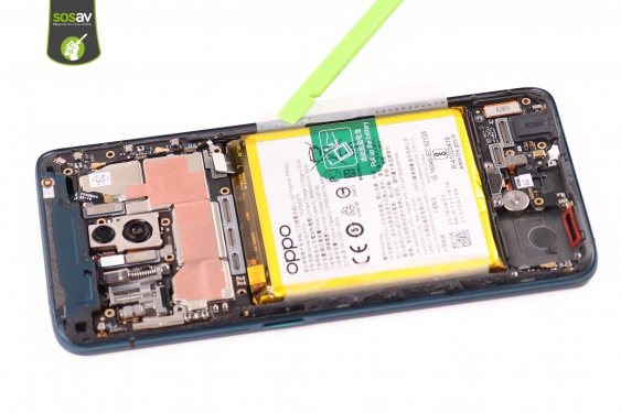

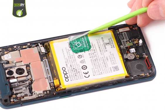

Comment remplacer batterie pour Oppo Reno - Guide images
