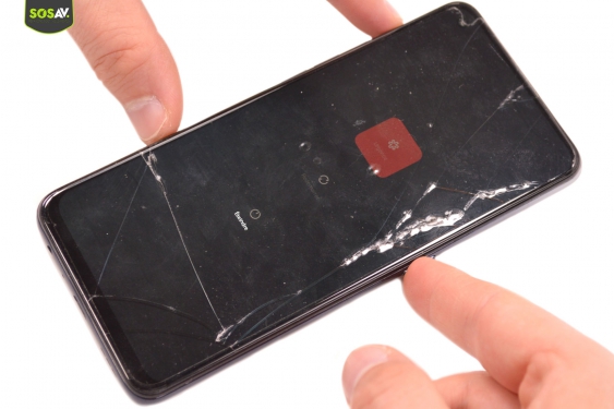

Maintenant que vous suivez le bon tutoriel, éteignez votre smartphone en appuyant sur le bouton power puis en cliquant sur "éteindre".

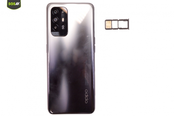

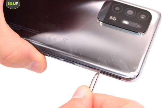

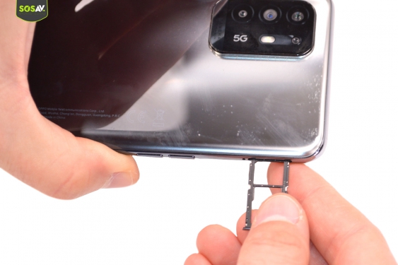

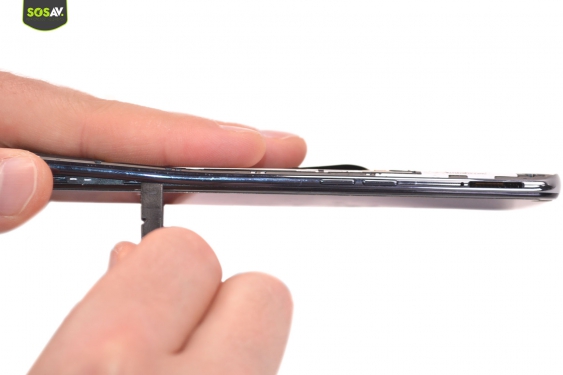

Il ne vous reste plus qu'à sortir le tiroir sim à l'aide de l'outil sim.

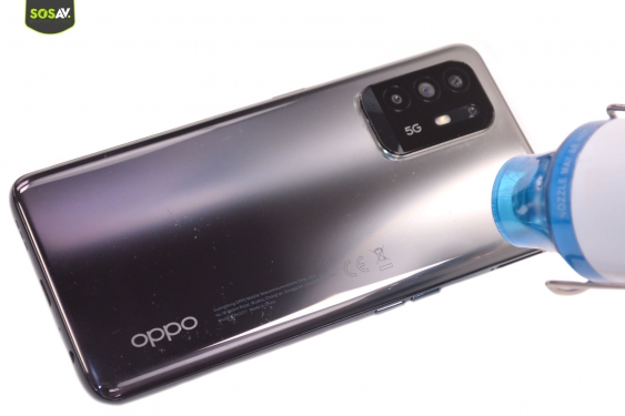

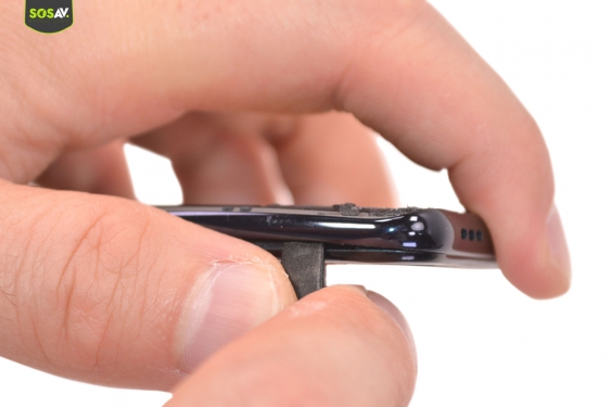

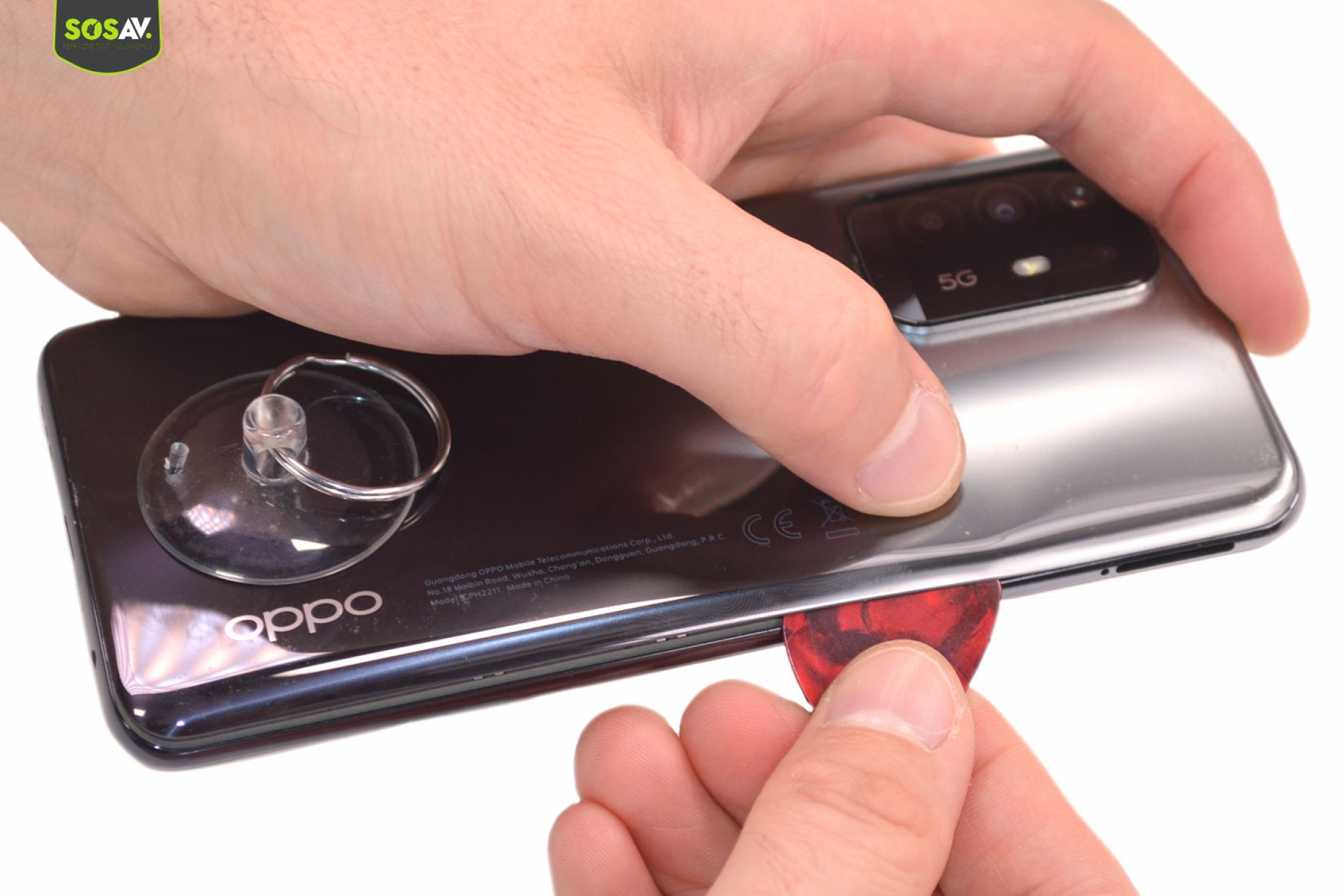

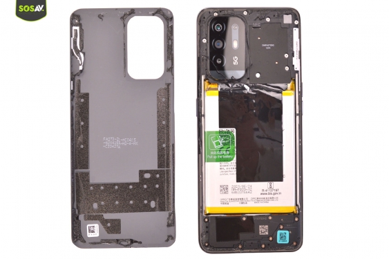

Appliquez la ventouse en bas de la vitre arrière, puis tout en tirant dessus insérez le médiator en métal troué entre la vitre arrière et le châssis intermédiaire afin de créer un point d'insertion.
Une fois l'interstice créé, remplacez le médiator en métal par ceux en plastiques.
Faites attention sur le contour de la lentille, il y a un sticker, pensez bien à rechauffer si la vitre arrière résiste un peu.

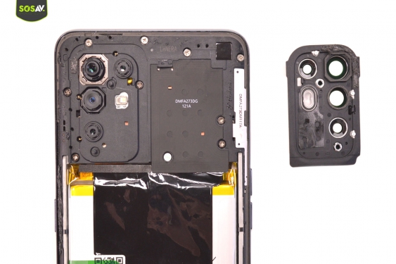

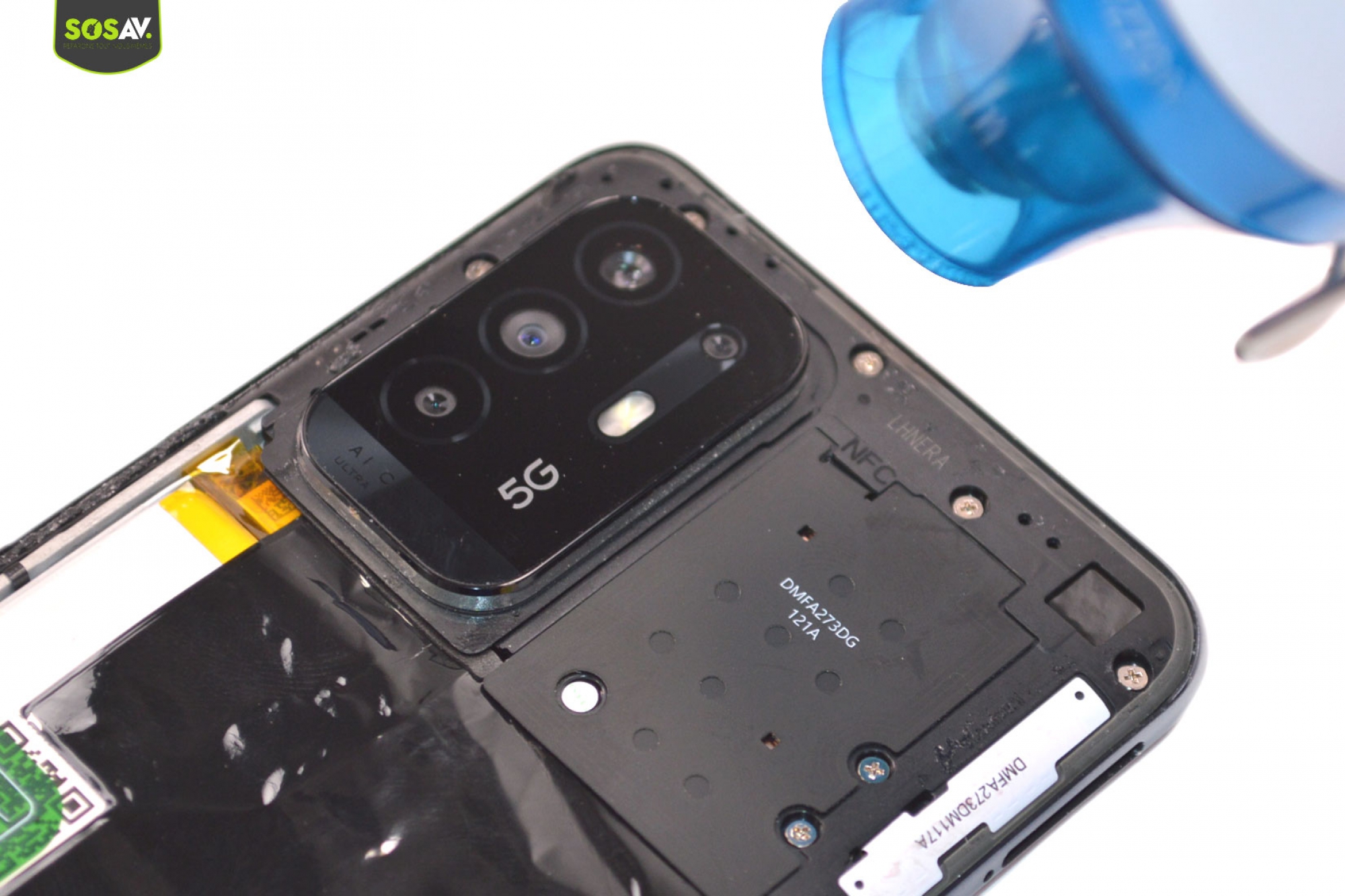

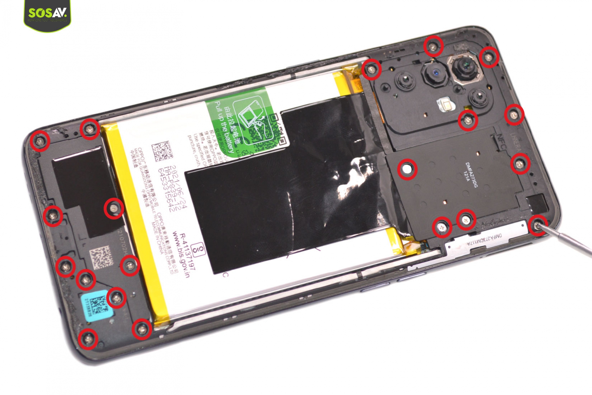

Il ne vous restera plus qu'à retirer le bloc lentille à l'aide du levier en nylon.

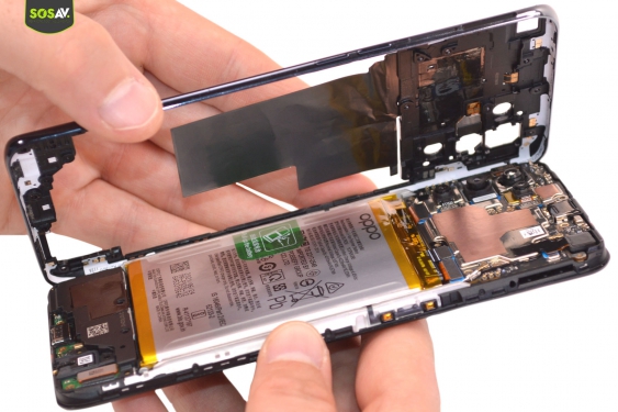

Avec le levier en nylon, commencez par déclipser le châssis en passant par l'intérieur, entre le châssis intermédiaire et le châssis de l'écran.
Il ne vous restera plus qu'à faire le tour du châssis afin de l'enlever complètement du téléphone.

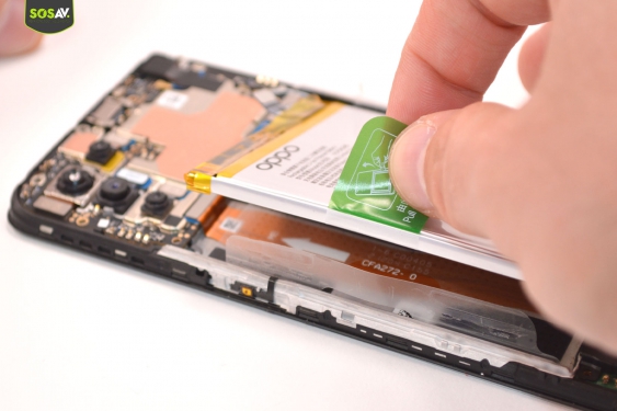

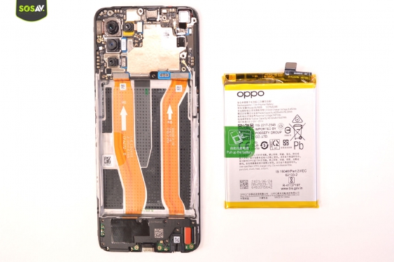

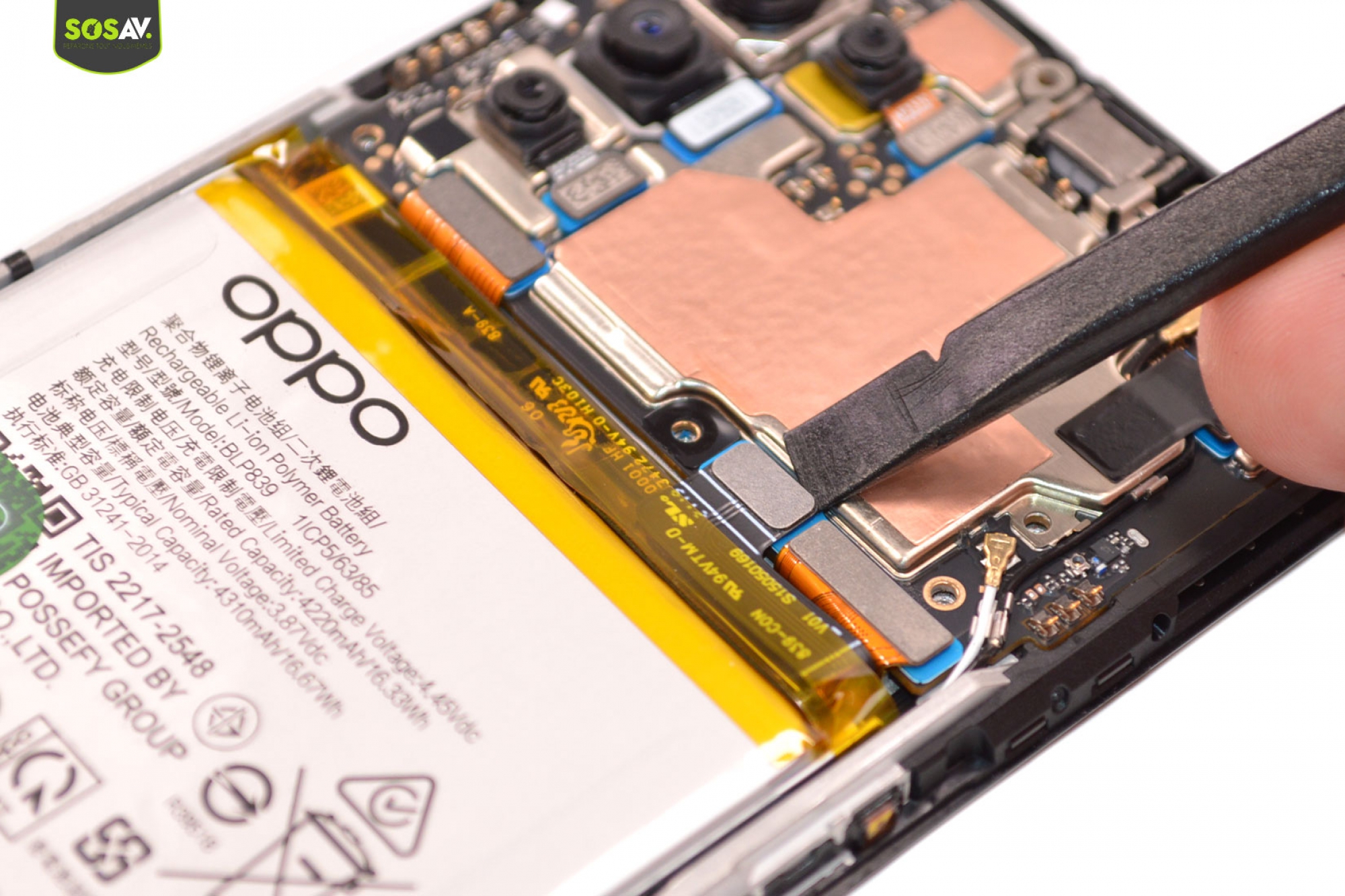

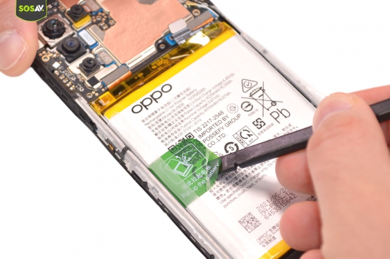

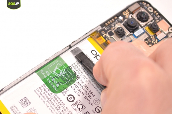

Toujours avec le levier, décollez la languette verte afin de tirer sur celle-ci pour extraire la batterie.
Pour finir décollez le film transparent du châssis du téléphone.
