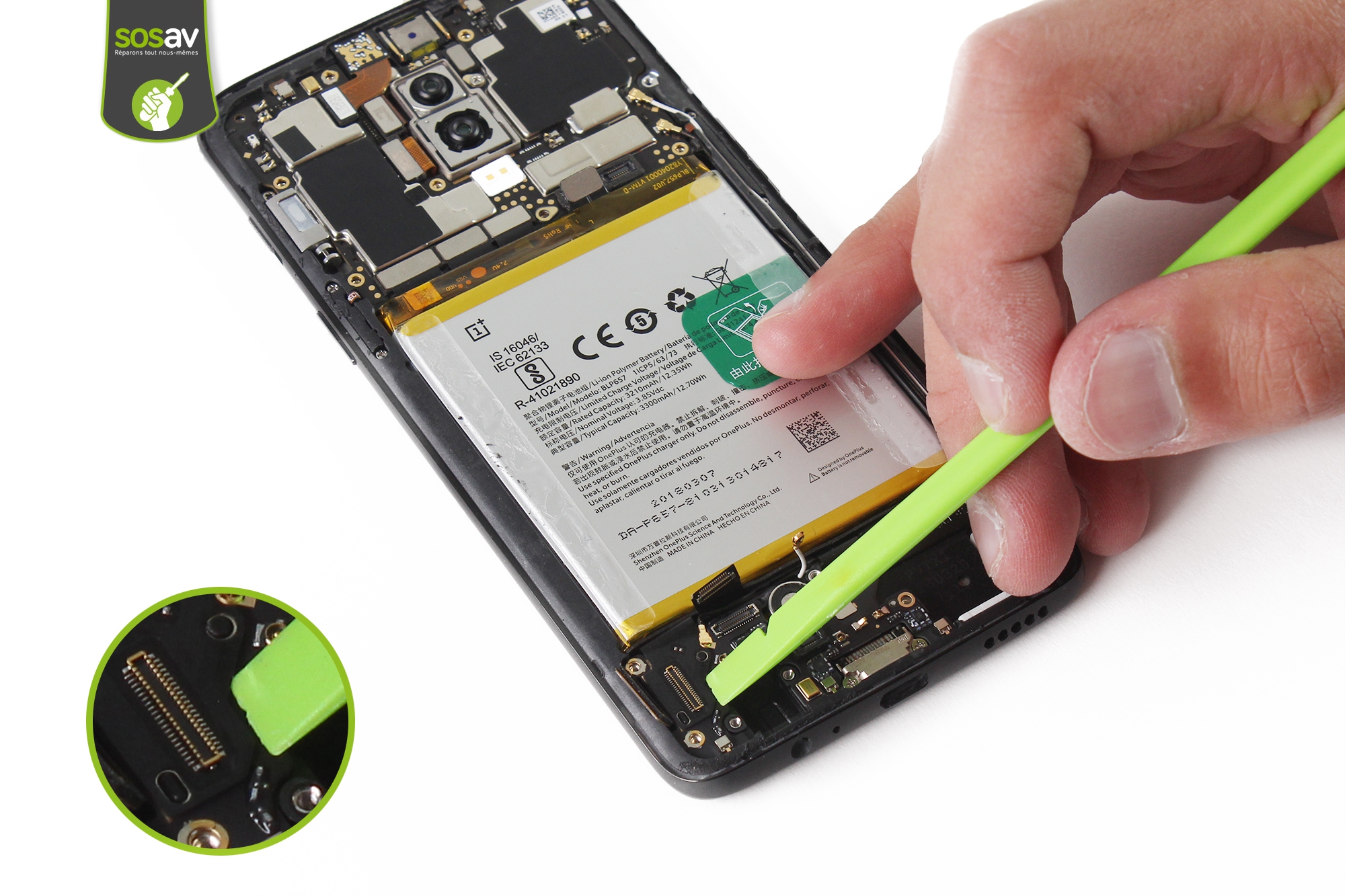

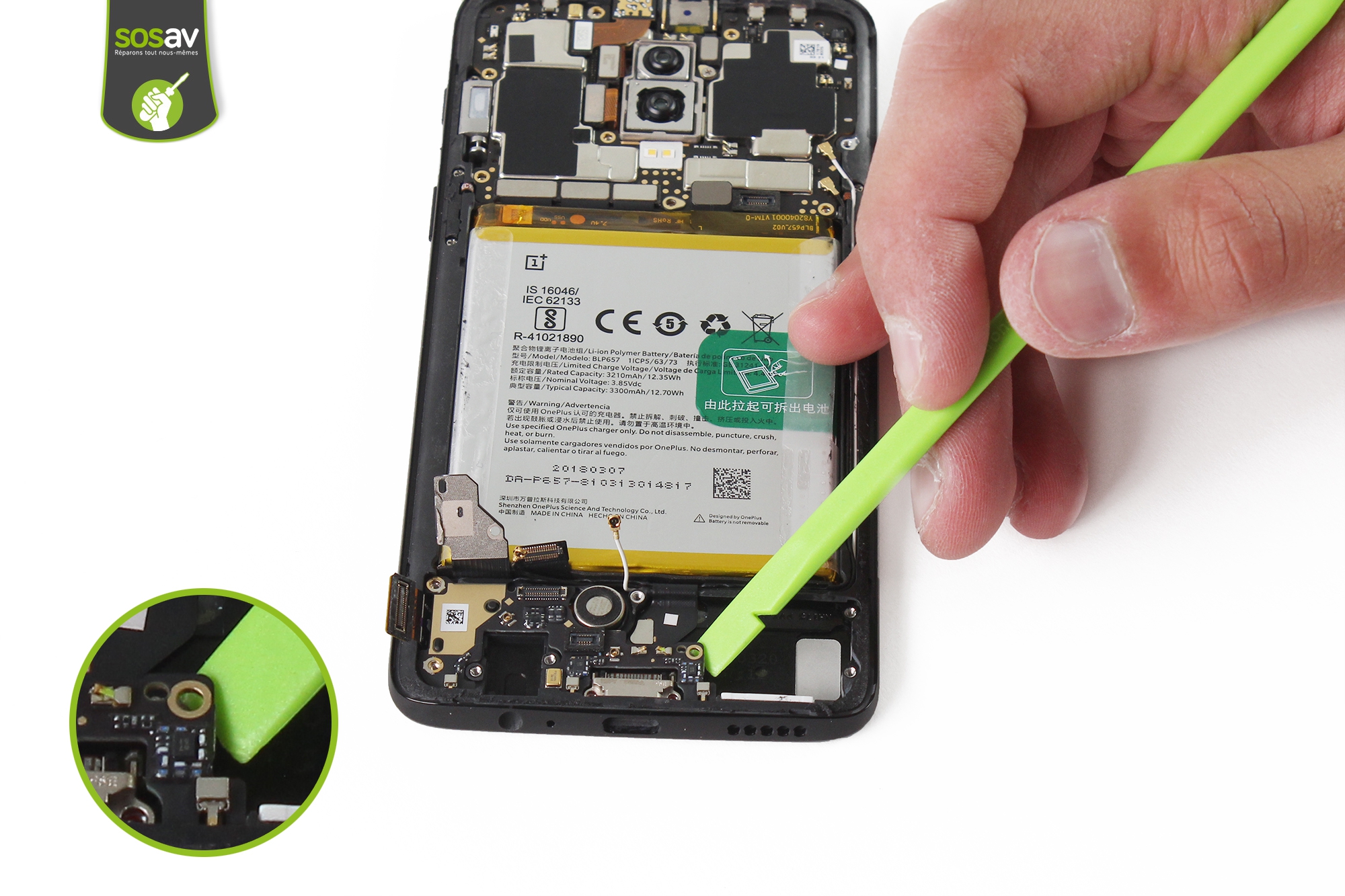

Déconnectez la nappe de liaison écran puis la nappe de liaison de la carte de gestion inférieure à l'aide de la spatule en nylon.

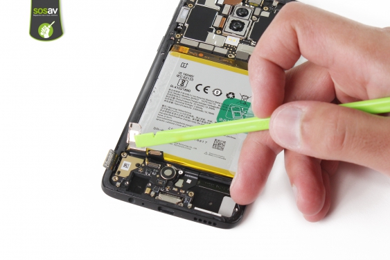

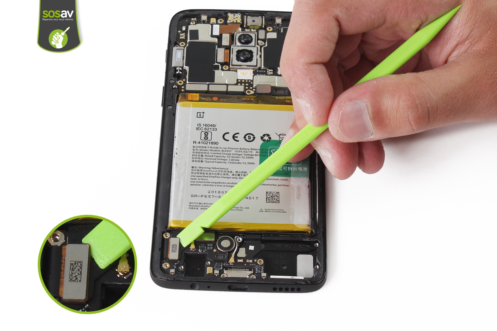

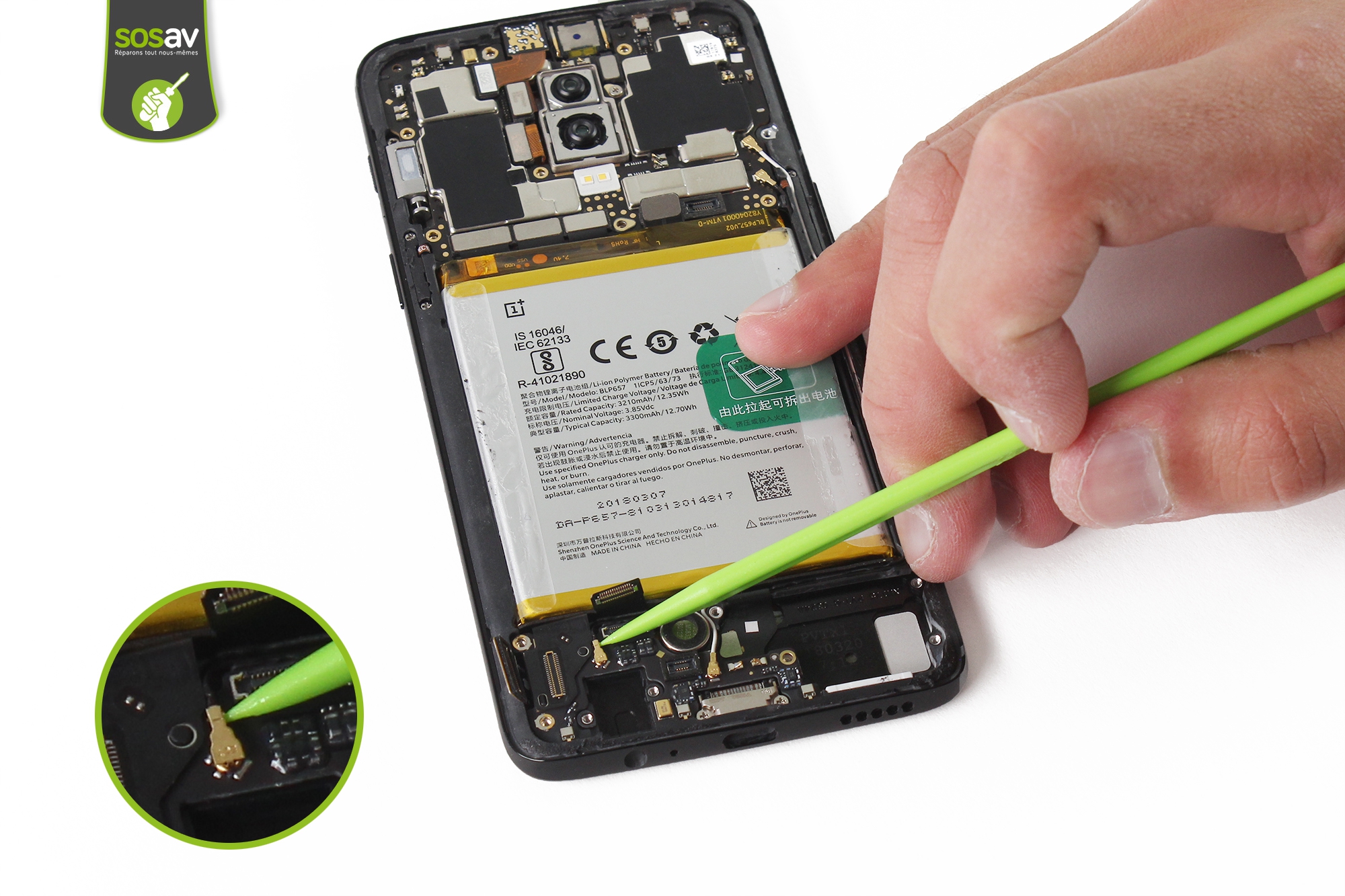

Déconnectez ensuite les deux câbles d'interconnexion avec la spatule en nylon.
Décollez ensuite le connecteur de la nappe écran à l'aide de la spatule en nylon.

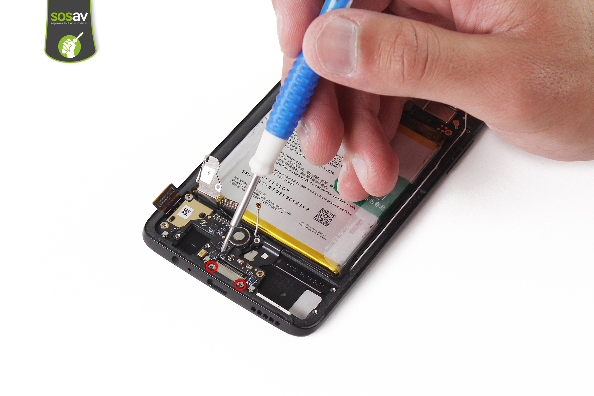

Dévissez les deux vis cruciformes entourées en rouge maintenant le connecteur de charge.

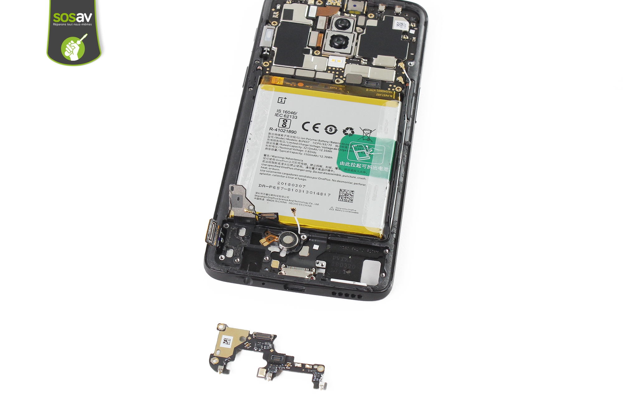

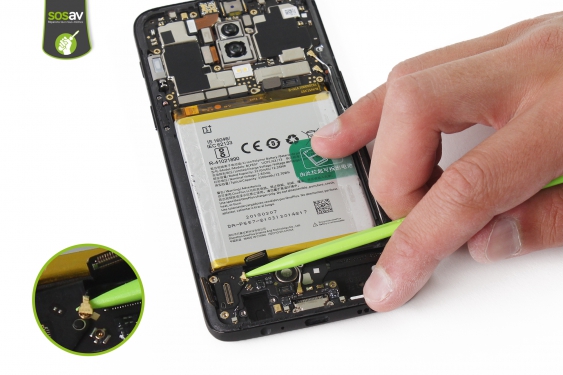

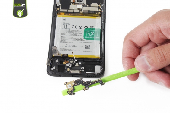

Utilisez de nouveau la spatule en nylon pour décoller et retirer la carte de gestion inférieure.
La carte de gestion inférieure de votre OnePlus 6 est désormais démontée.

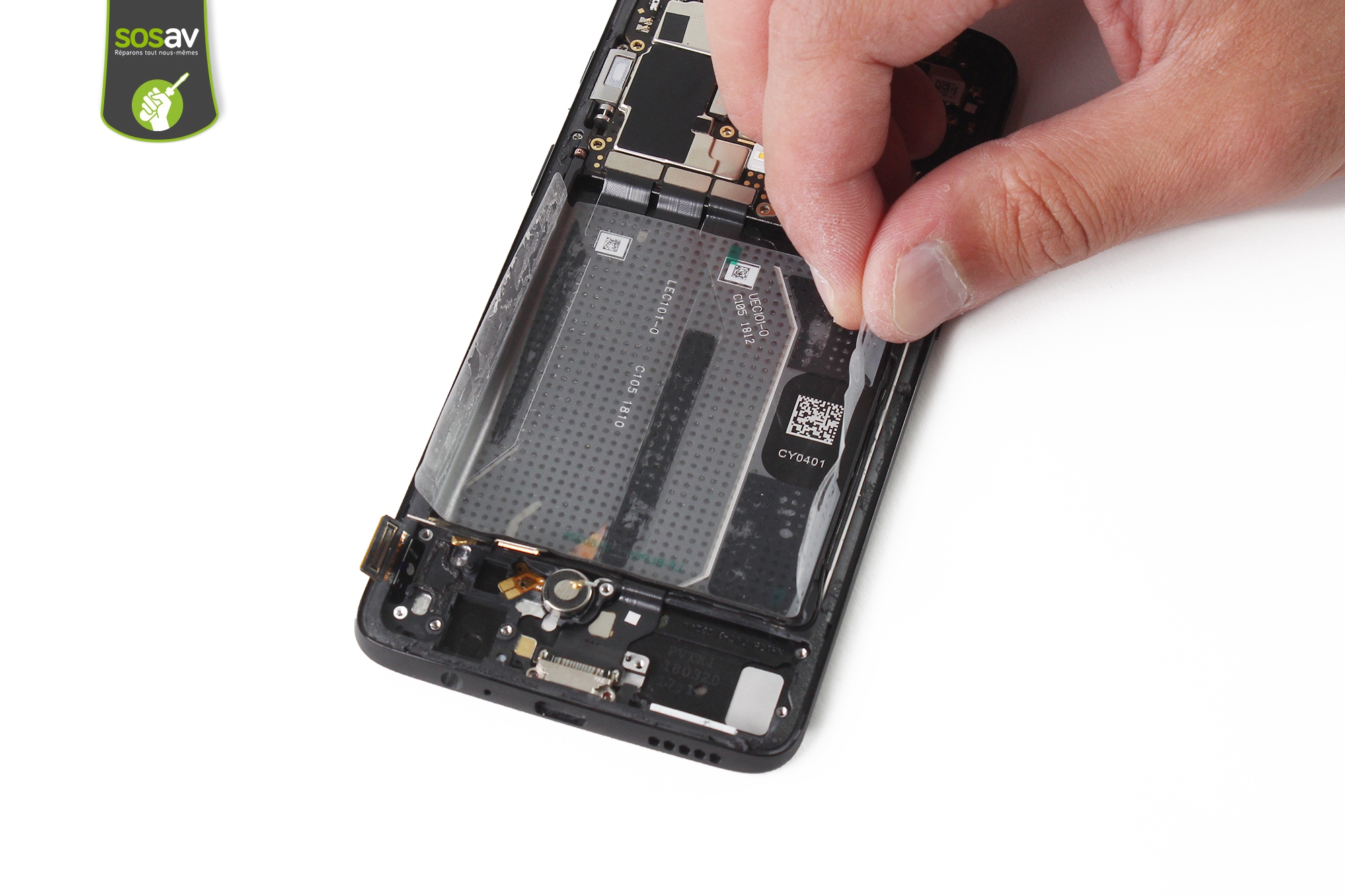

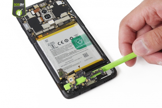

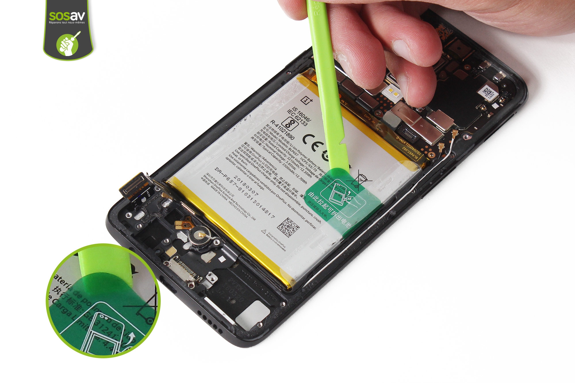

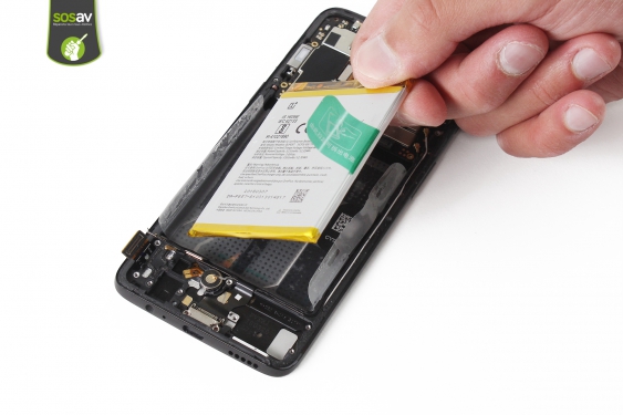

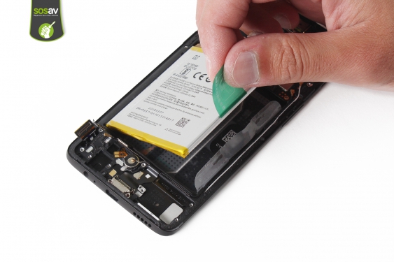

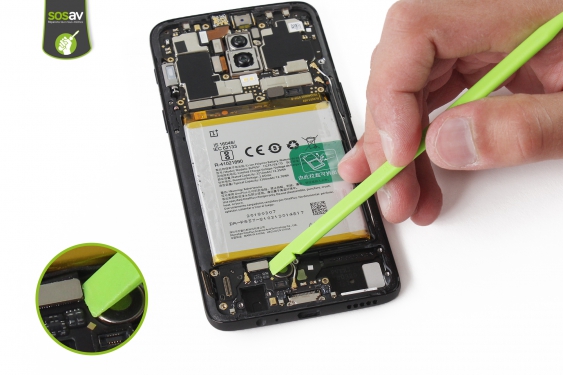

Décollez ensuite l'adhésif vert de maintien batterie, toujours avec la spatule en nylon.Saisissez-le et tirez dessus afin d'extraire la batterie.

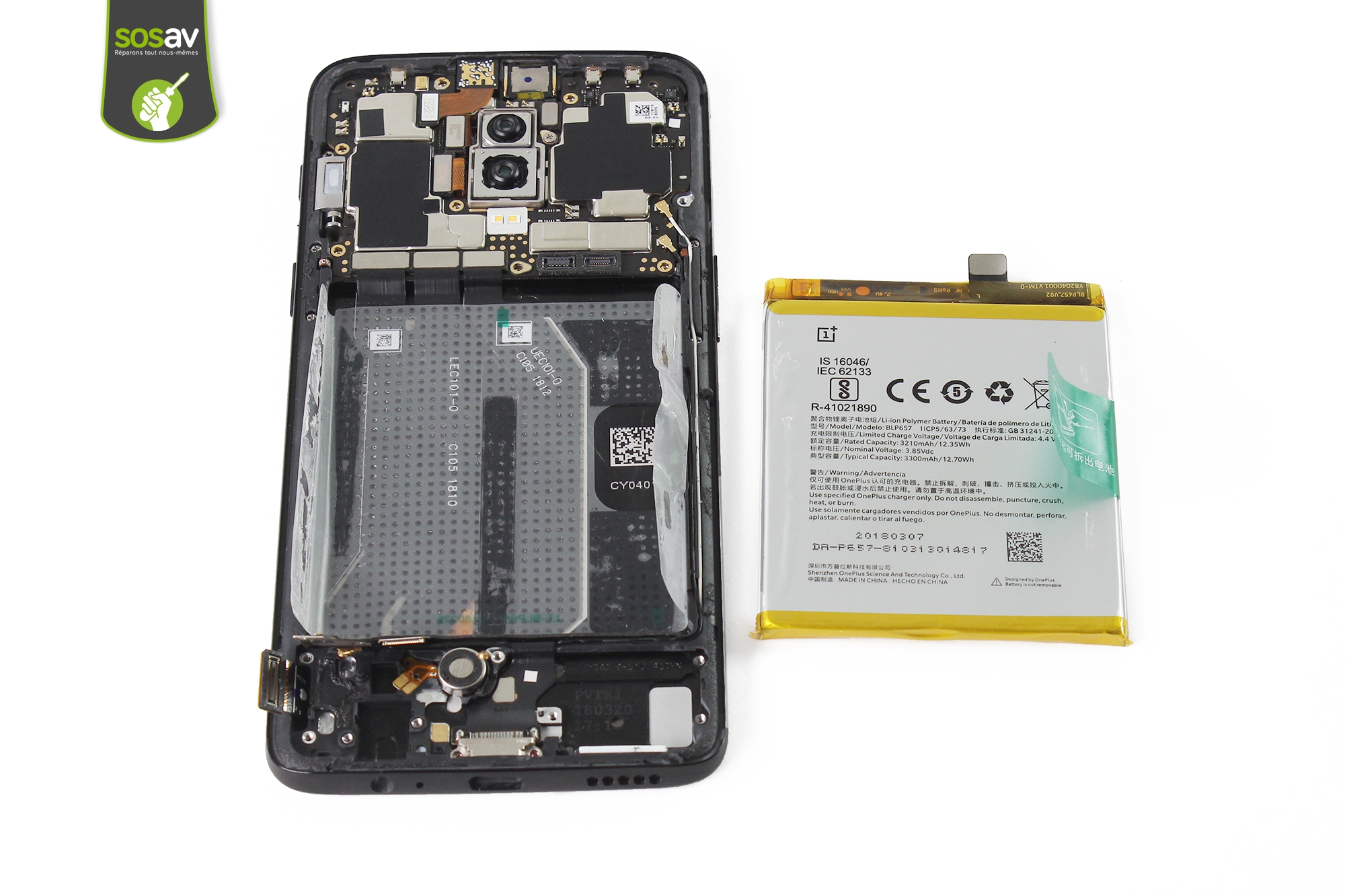

La batterie OnePlus 6 est désormais démontée.

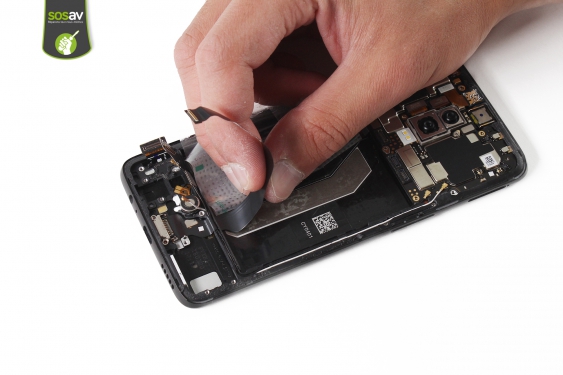

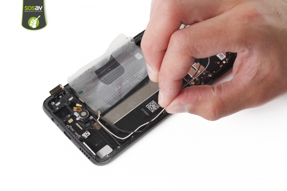

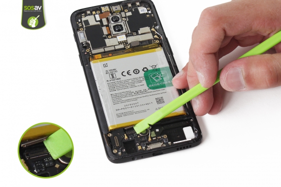

Etape 24

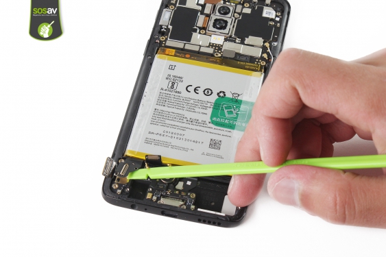

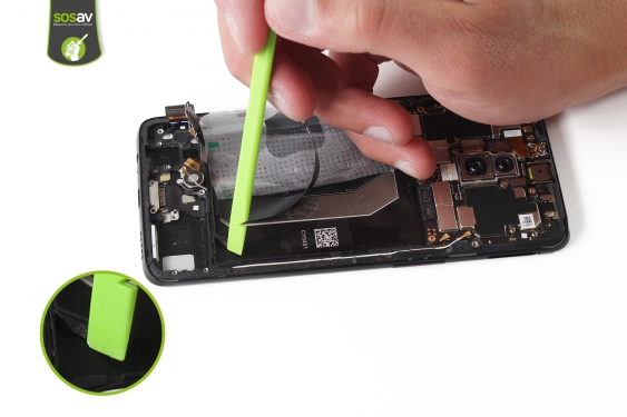

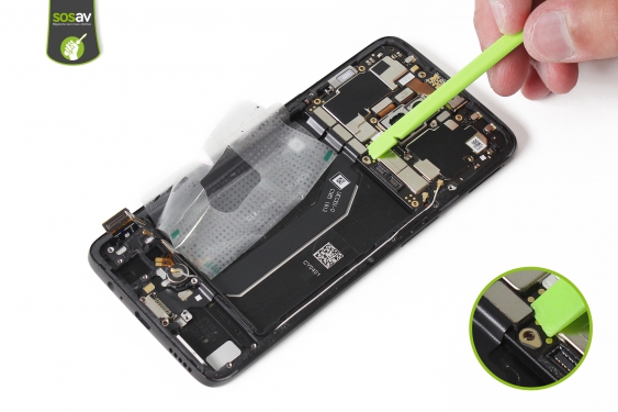

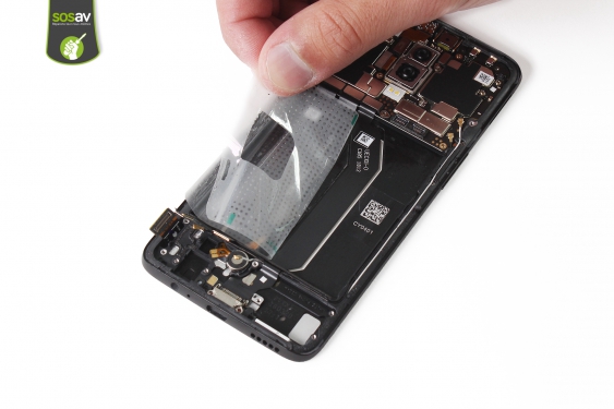

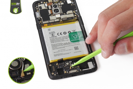

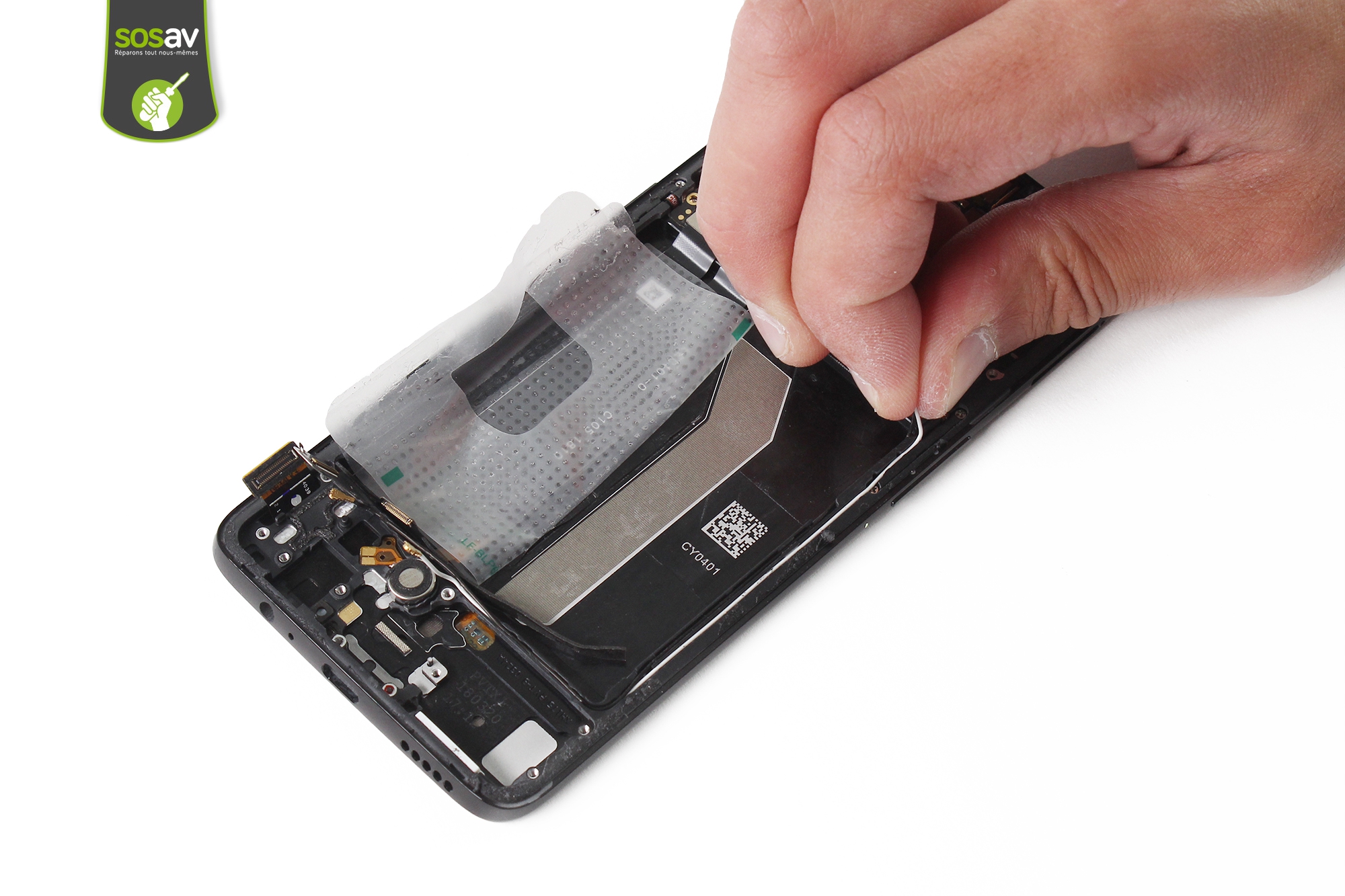

Décollez légèrement l'adhésif transparent et décalez-le sur le côté gauche.Déconnectez la nappe de liaison du connecteur de charge avec la spatule en nylon.

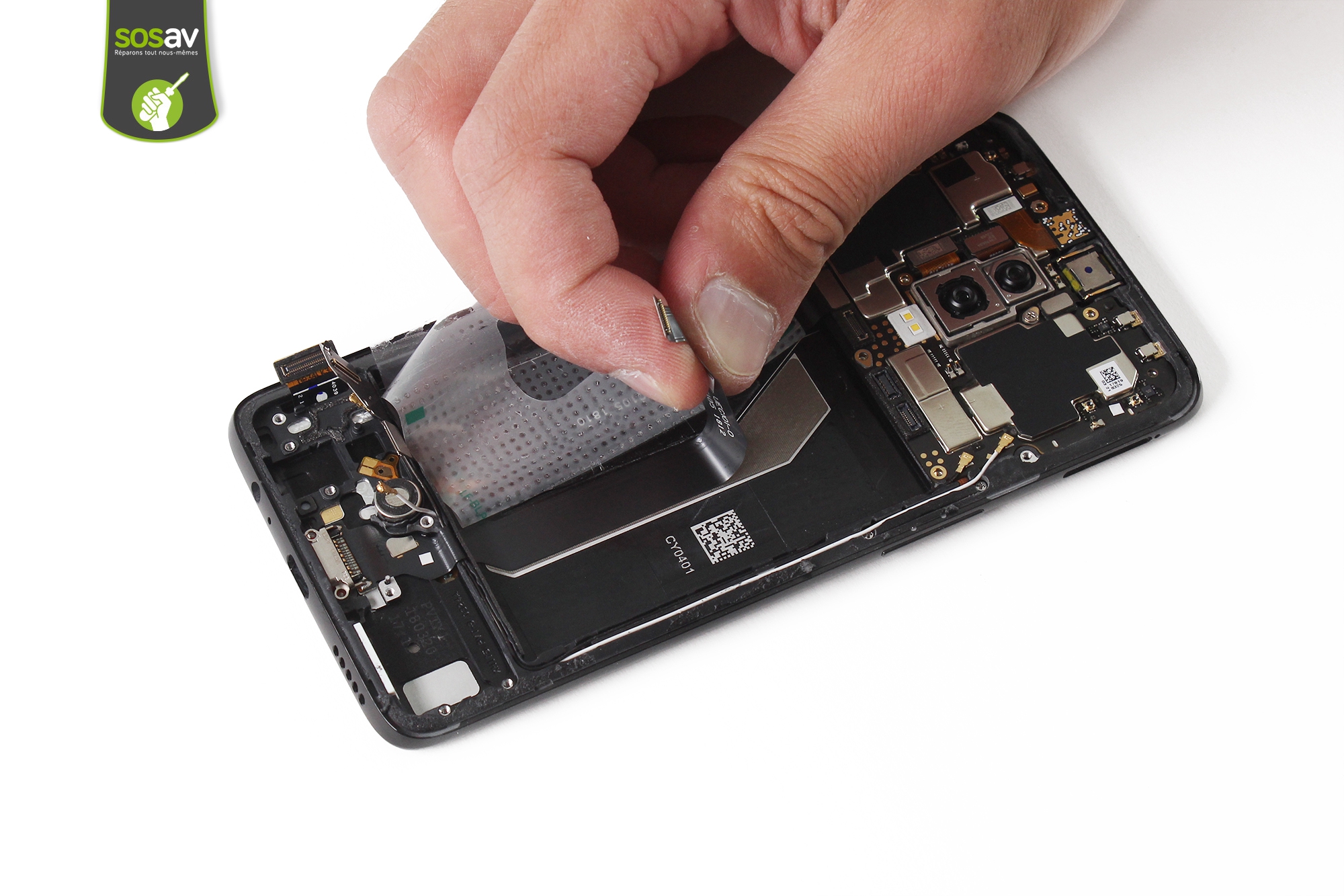

Etape 25

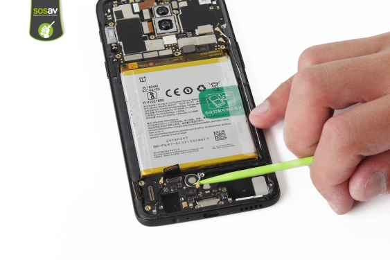

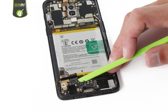

Commencez par décoller la nappe de liaison du connecteur de charge.Décalez ensuite la mousse protection grâce à la spatule en nylon.

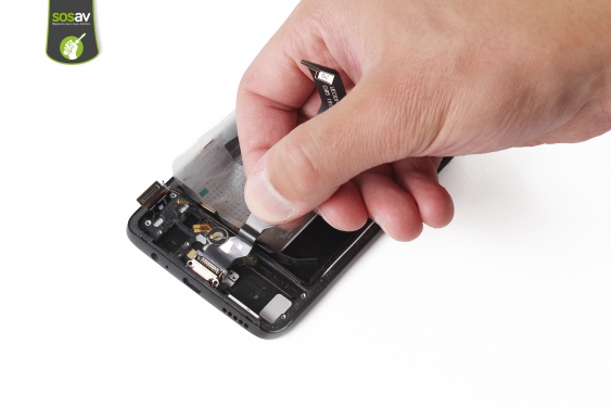

Etape 26

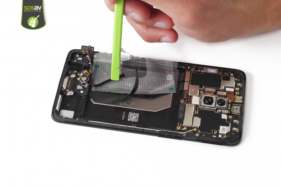

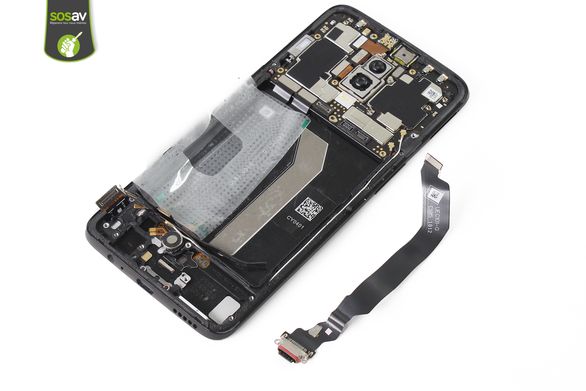

Saisissez la nappe de liaison du connecteur de charge et procédez à son retrait.
Etape 27
Le connecteur de charge de votre OnePlus 6 est désormais démonté.

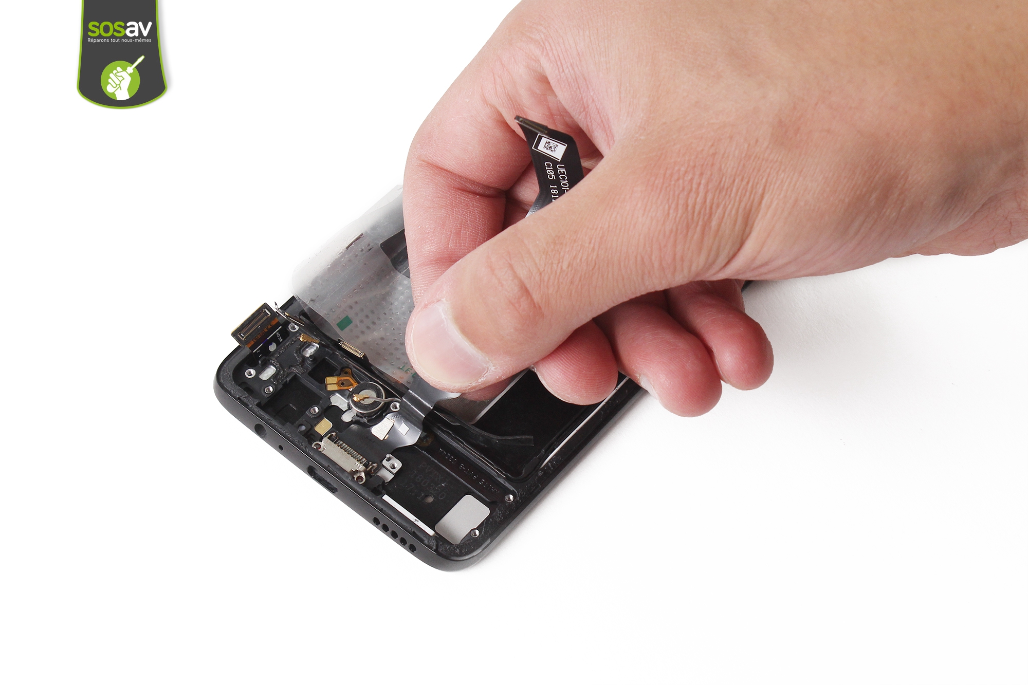

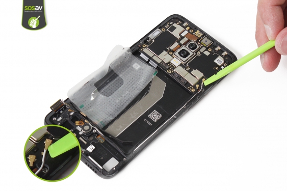

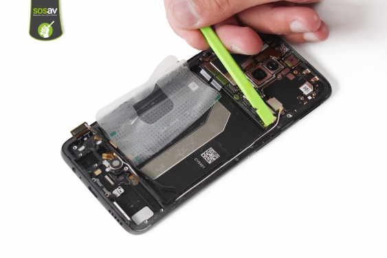

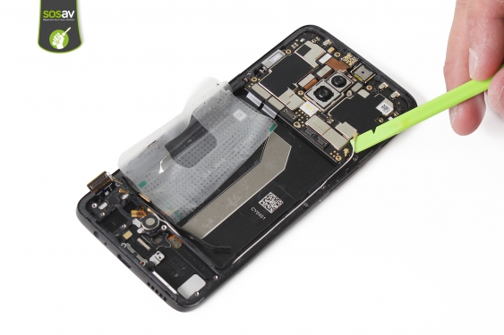

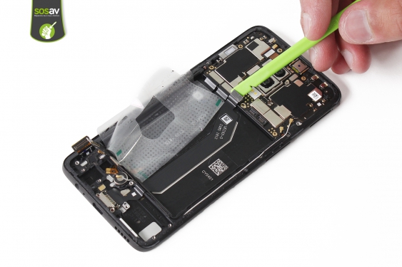

Déconnectez les câbles d'interconnexion avec la spatule en nylon côté carte mère.
Etape 29

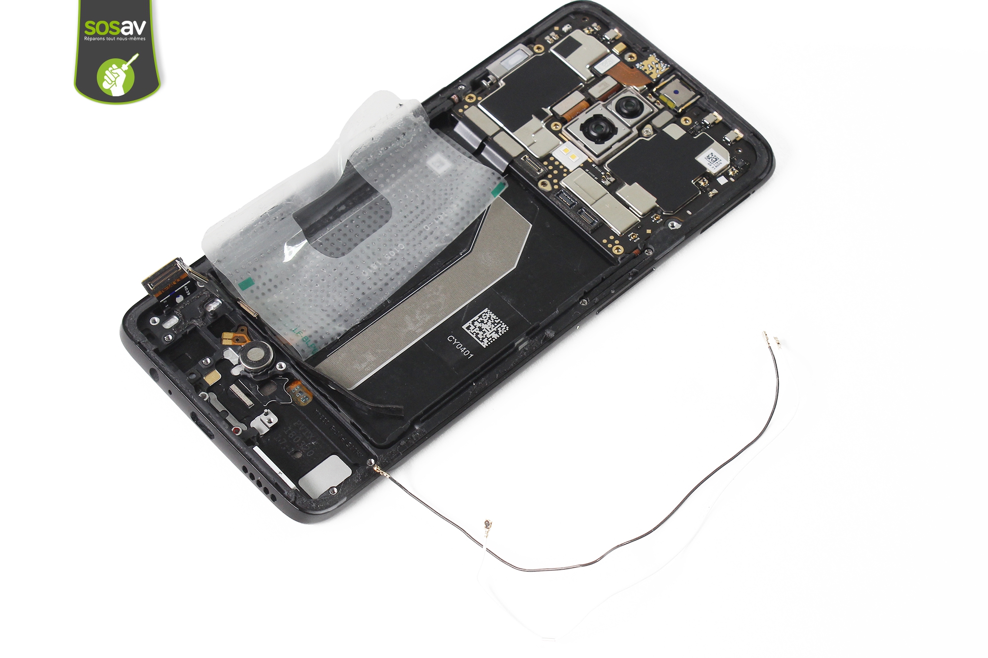

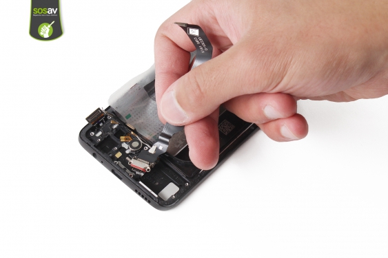

Saisissez les câbles et procédez à leur retrait.
Etape 30
Les câbles d'interconnexion OnePlus 6 sont désormais démontés.Procédez leur remplacement par des câbles neufs si cela est nécessaire.
