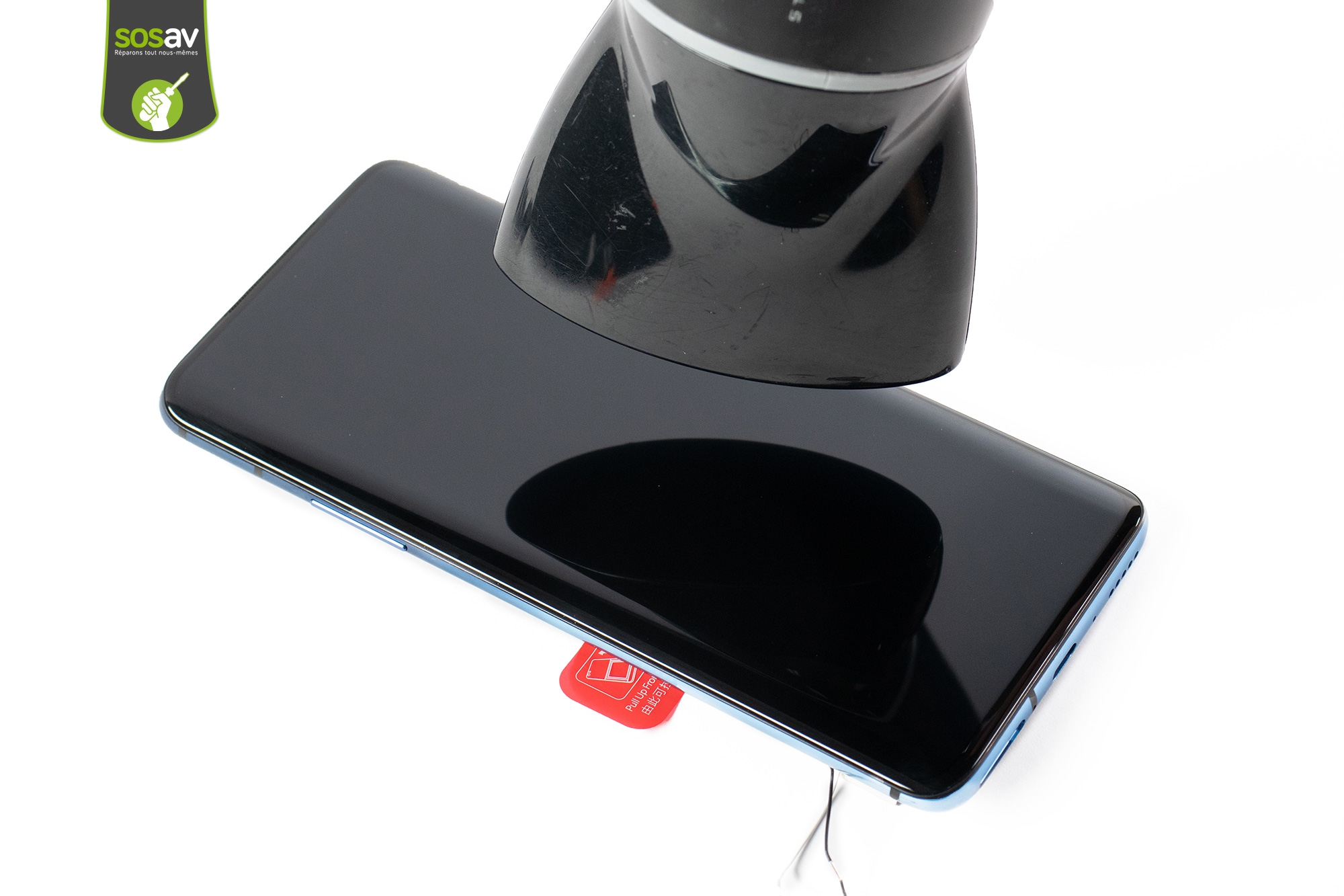

Chauffez 1 à 2 minutes la face arrière avec le sèche-cheveux afin de ramollir la colle qui la retient.Insérez ensuite délicatement un premier médiator pour créer une ouverture.N'hésitez pas à chauffer de nouveau si une résistance se fait sentir lors des prochaines étapes !
Faites glisser le médiator sur les 3 côtés indiqués sur la photo 1.Vous pouvez insérer un deuxième médiator pour "maintenant" l'ouverture !Vous pouvez ensuite ouvrir la face arrière à la manière d'un libre.Retirez les restes de colle à l'aide de la spatule pour séparer totalement la face arrière !

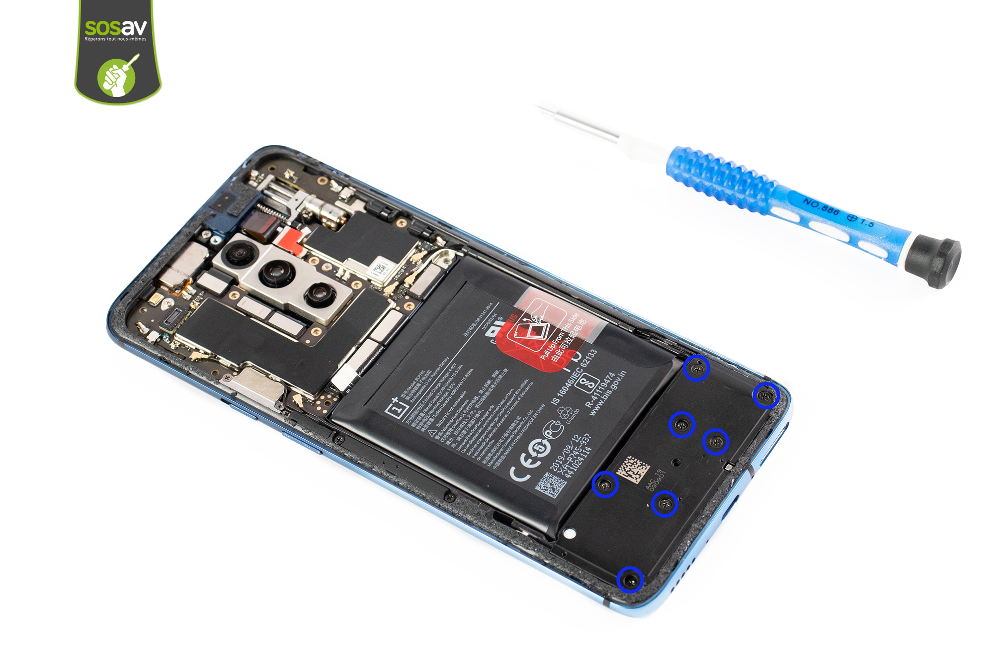

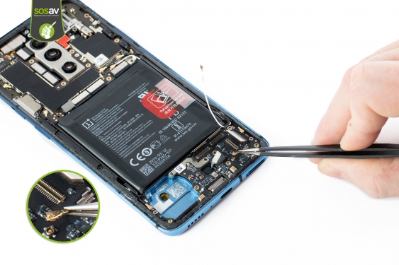

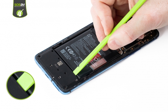

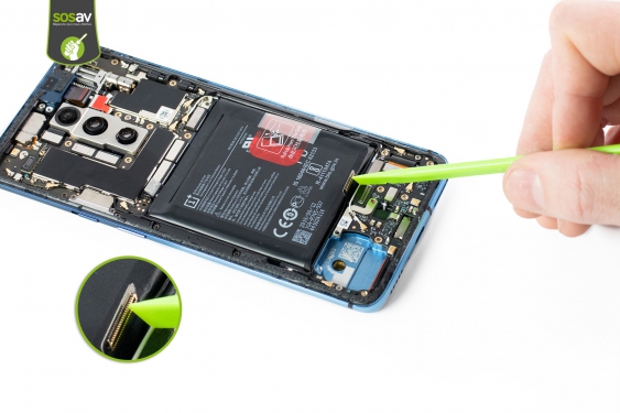

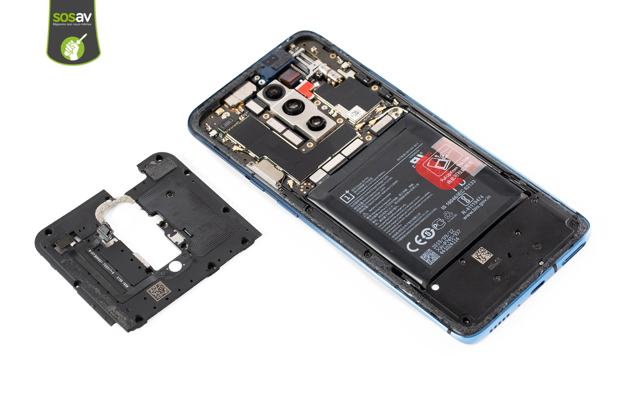

Avant de poursuivre, il faut déconnecter la batterie afin d'éviter les éventuels courts-circuits lors de la réparation OnePlus 7T Pro !Dévissez les 11 vis cruciformes entourées en bleu. (Photo 1)Avec la spatule en nylon, décollez ensuite le cache noir qui recouvre la nappe flash.Et sortez-le avec la pince.
Le cache est sorti.

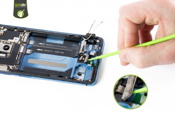

Chauffez quelques secondes pour faciliter le retrait de l'antenne NFC.N'oubliez pas de déconnecter les deux nappes de l'antenne avec la spatule en nylon !
Faites levier avec la spatule en nylon pour sortir en douceur l'antenne NFC.
L'antenne NFC est sortie.

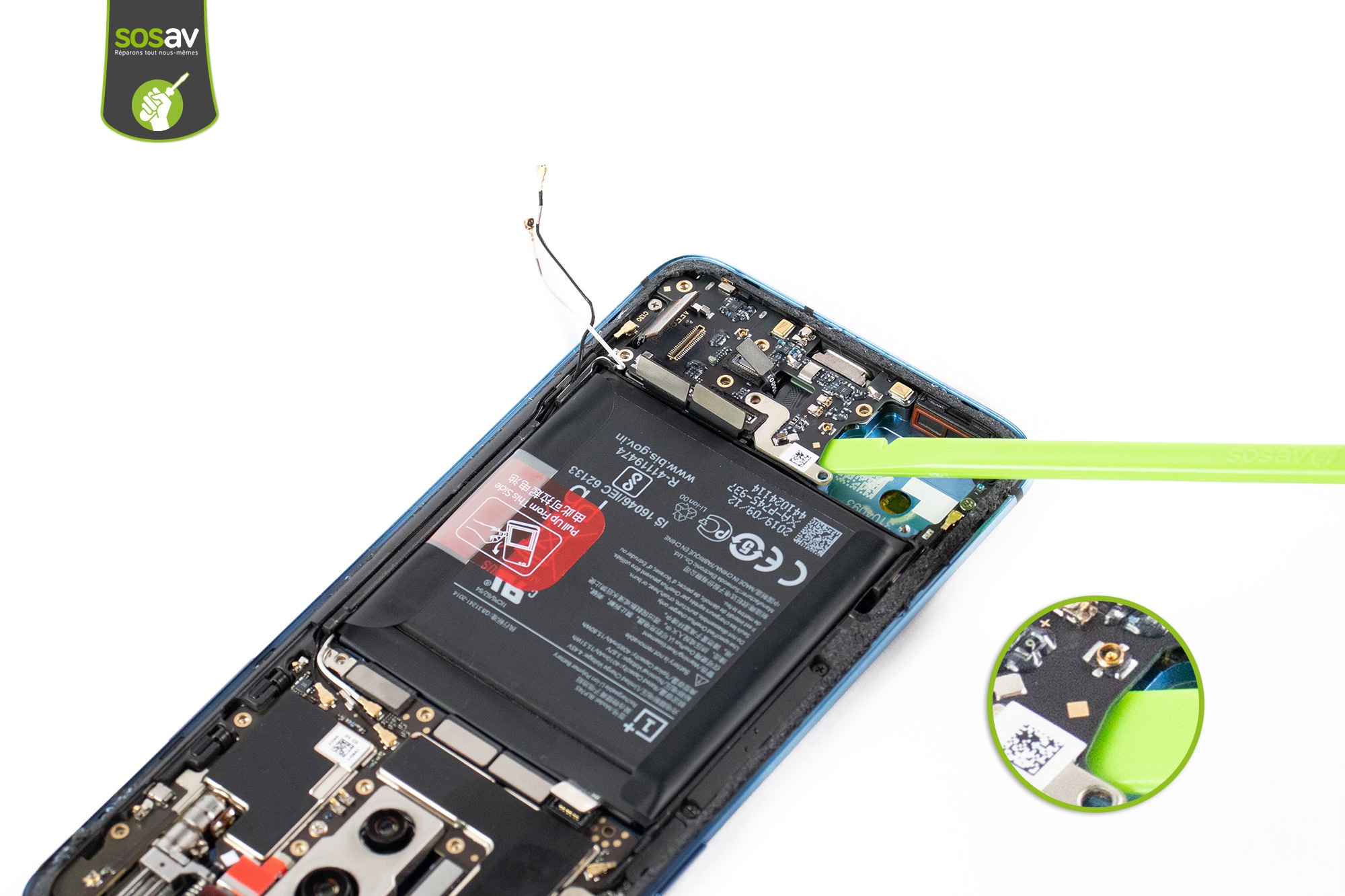

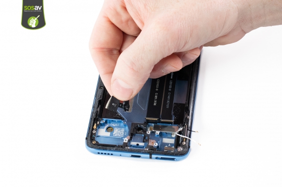

La nappe de la batterie est maintenant accessible.Débranchez-la !

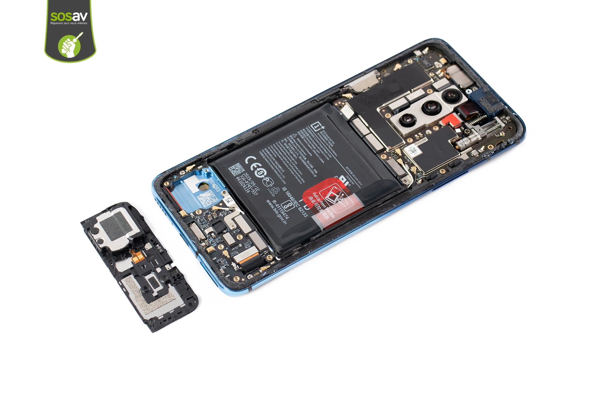

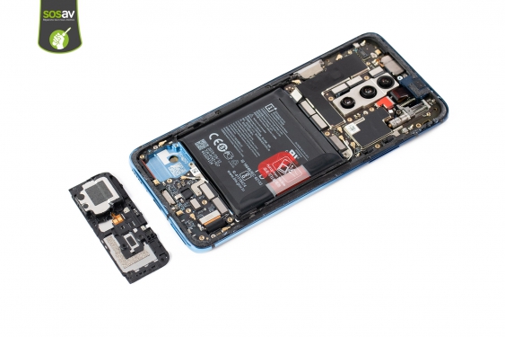

Réutilisez le tournevis cruciforme pour dévisser les 7 nouvelles vis entourées en bleu. (Photo 1)Il ne vous reste plus qu'à extraire le haut-parleur externe.
Le haut-parleur externe est déposé.

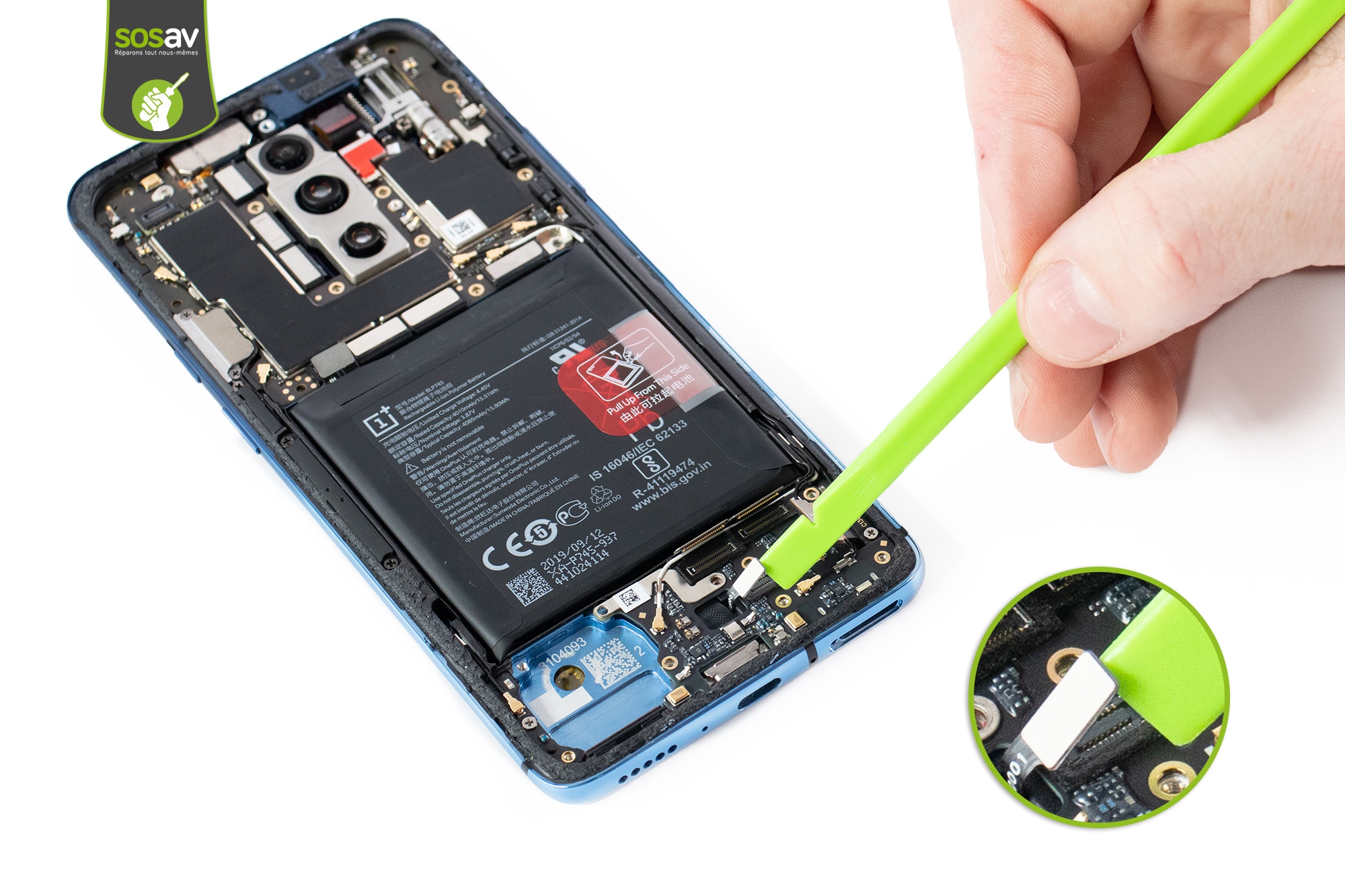

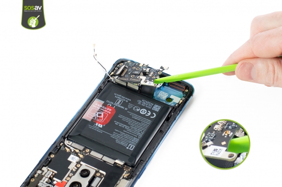

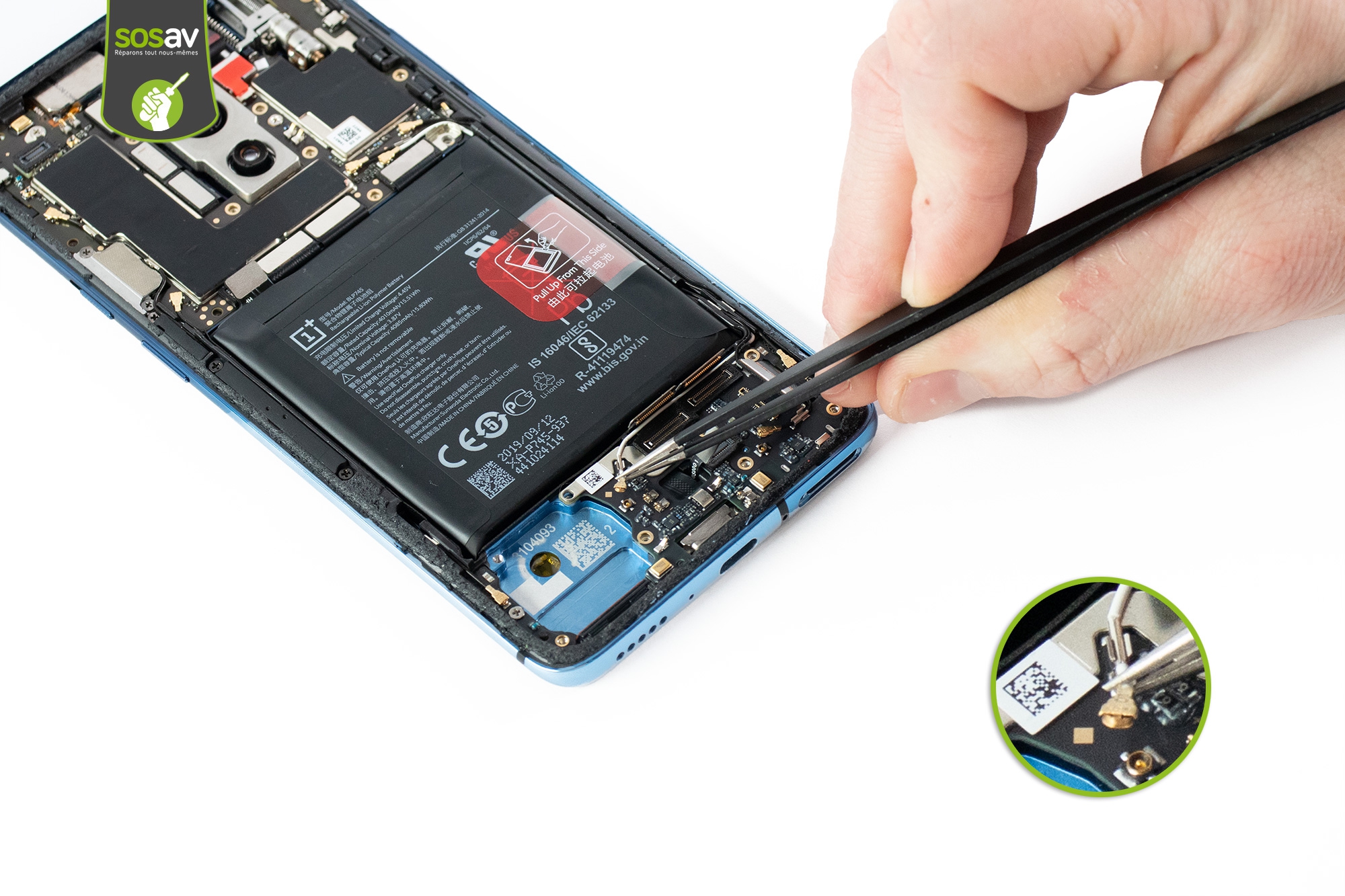

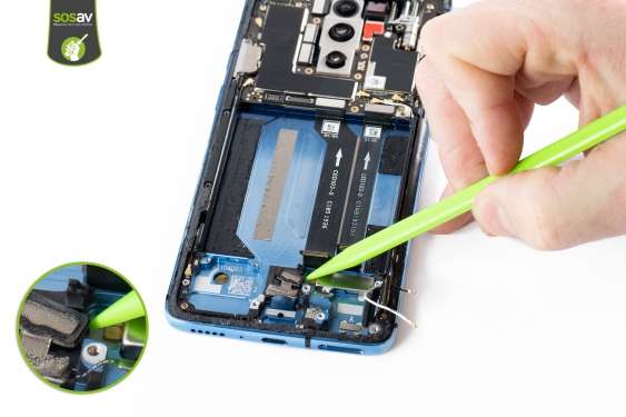

Gardez la spatule en main pour débrancher les deux nappes de liaison du connecteur de charge...... De même que la nappe de l'écran sur le côté.

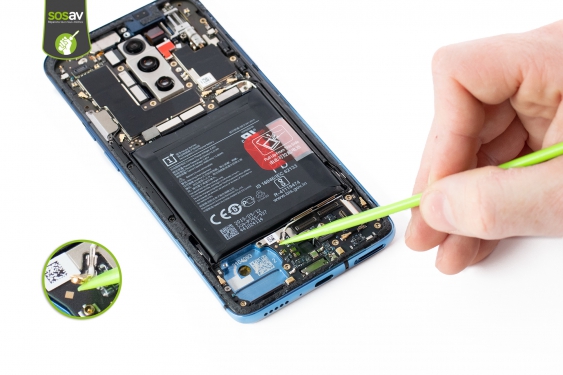

Poursuivez en débranchant la nappe du capteur d'empreinte.Puis les deux câbles d'interconnexion.

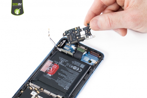

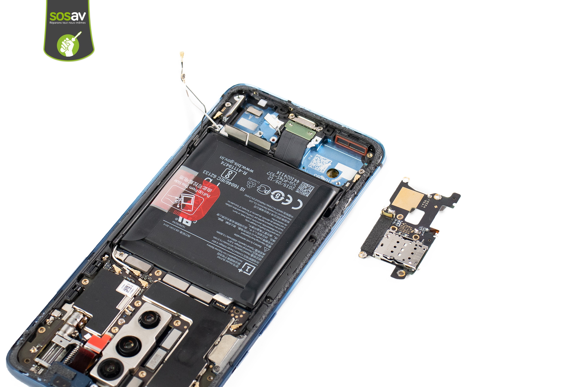

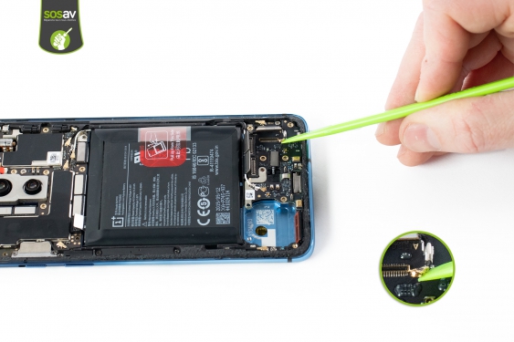

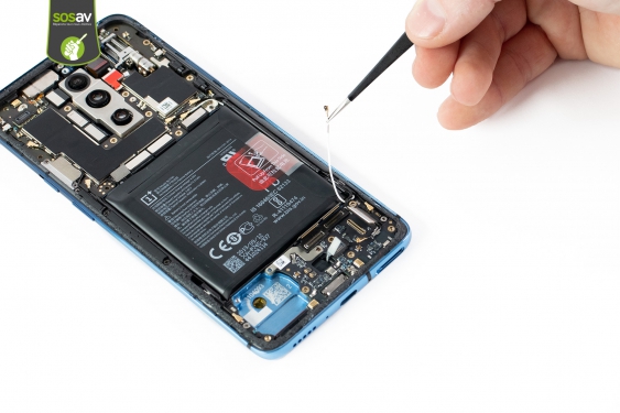

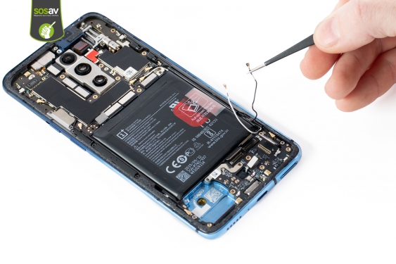

Servez-vous de la pince pour déloger les deux câbles d'interconnexion (GSM et WiFi/Bluetooth) et ne pas gêner la suite de la réparation OnePlus 7T Pro.ATTENTION les sortir très délicatement, en suivant leur position sur le lecteur SIM.
Le lecteur SIM est libéré ! Vous pouvez le soulever et sortir grâce à la spatule en nylon.
Le lecteur SIM est extrait.

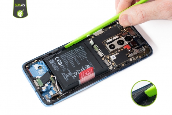

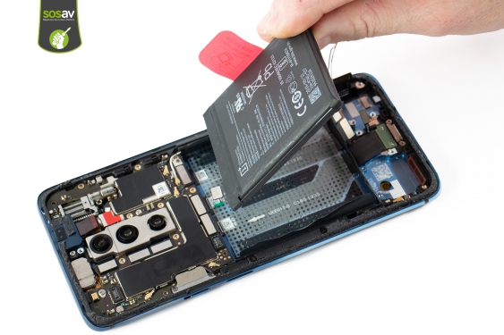

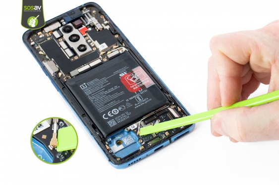

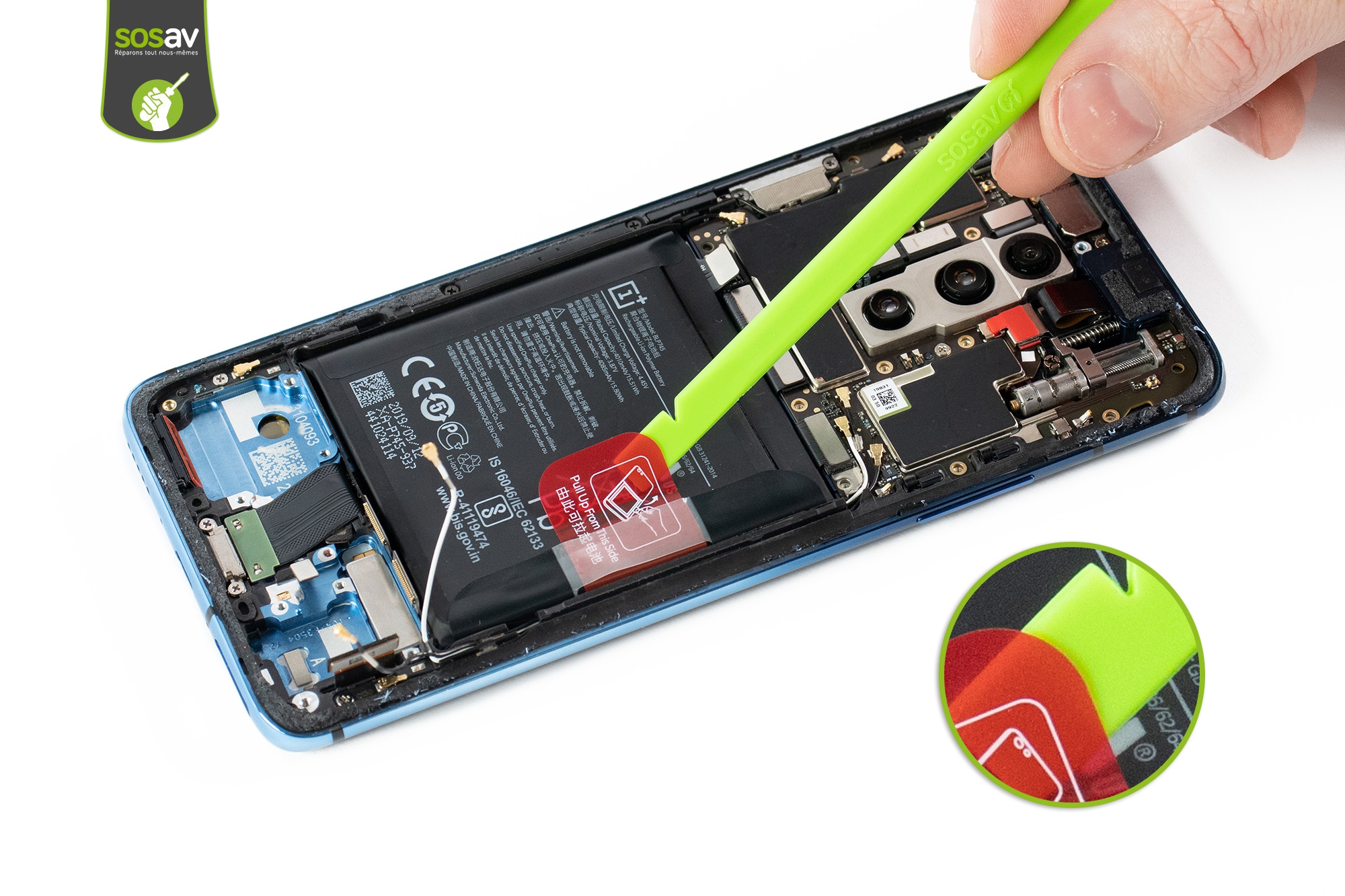

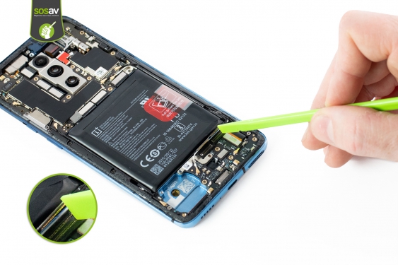

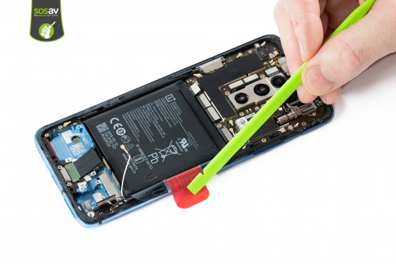

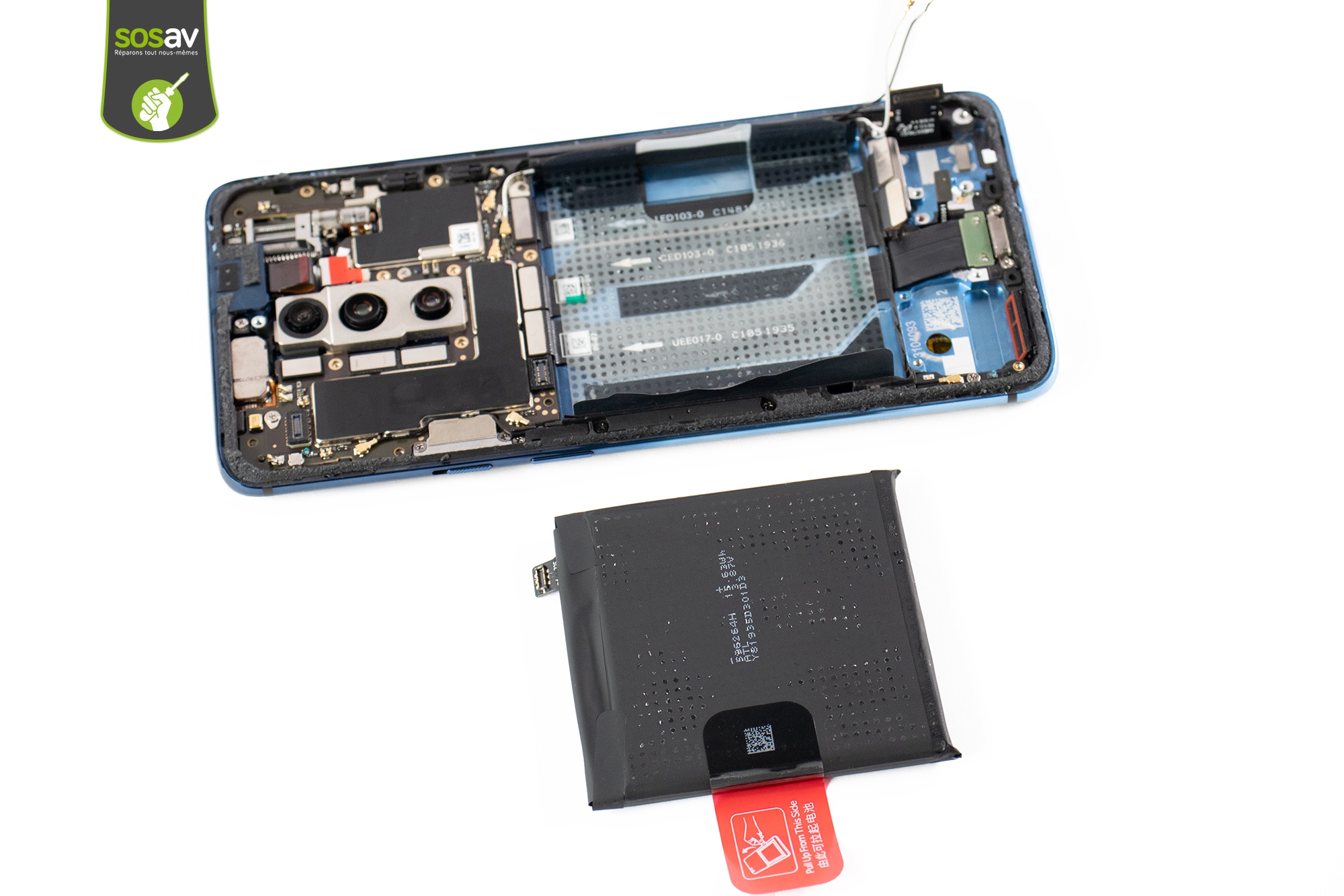

Décollez ensuite le sticker rouge de la batterie...... De même que le sticker noir collé le long de l'autre côté de la batterie.

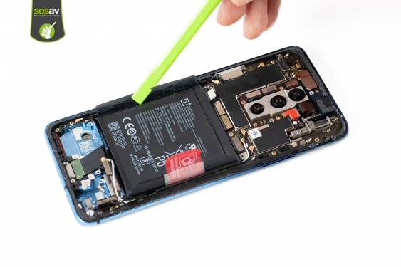

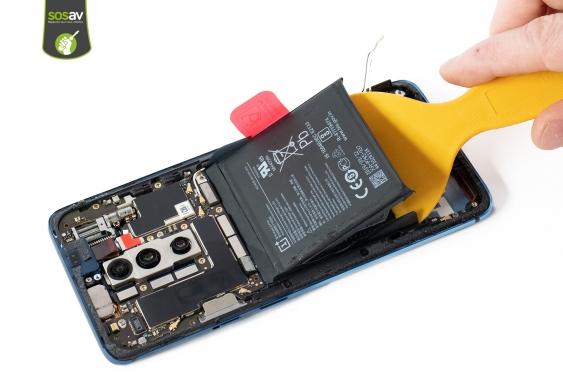

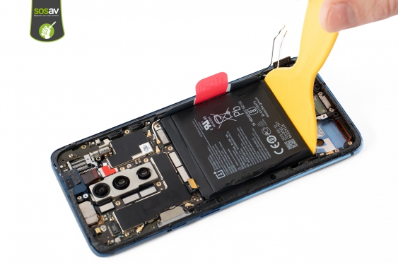

Chauffez une vingtaine de secondes la face opposée à la batterie pour ramollir la colle.Ne chauffez jamais directement la batterie ! Glissez progressivement la spatule large et plate sous la batterie pour l'extraire.Attention à ne pas plier ni percer votre batterie OnePlus 7T Pro.
La batterie OnePlus 7T Pro est déposée.

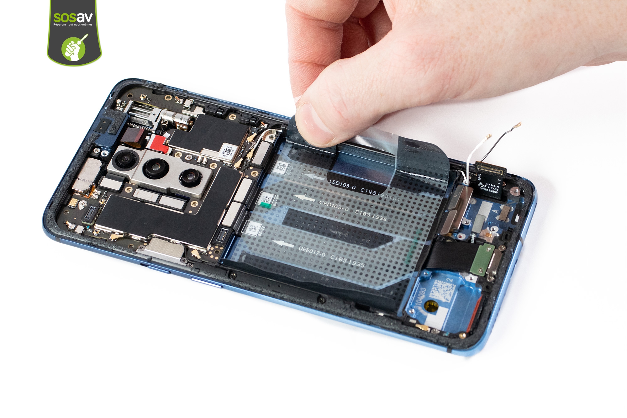

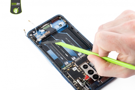

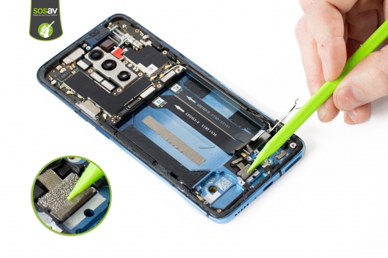

Décollez les stickers restés en place et recouvrant les nappes connecteurs de charge et de liaison.
Etape 24

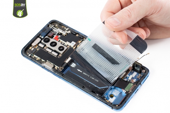

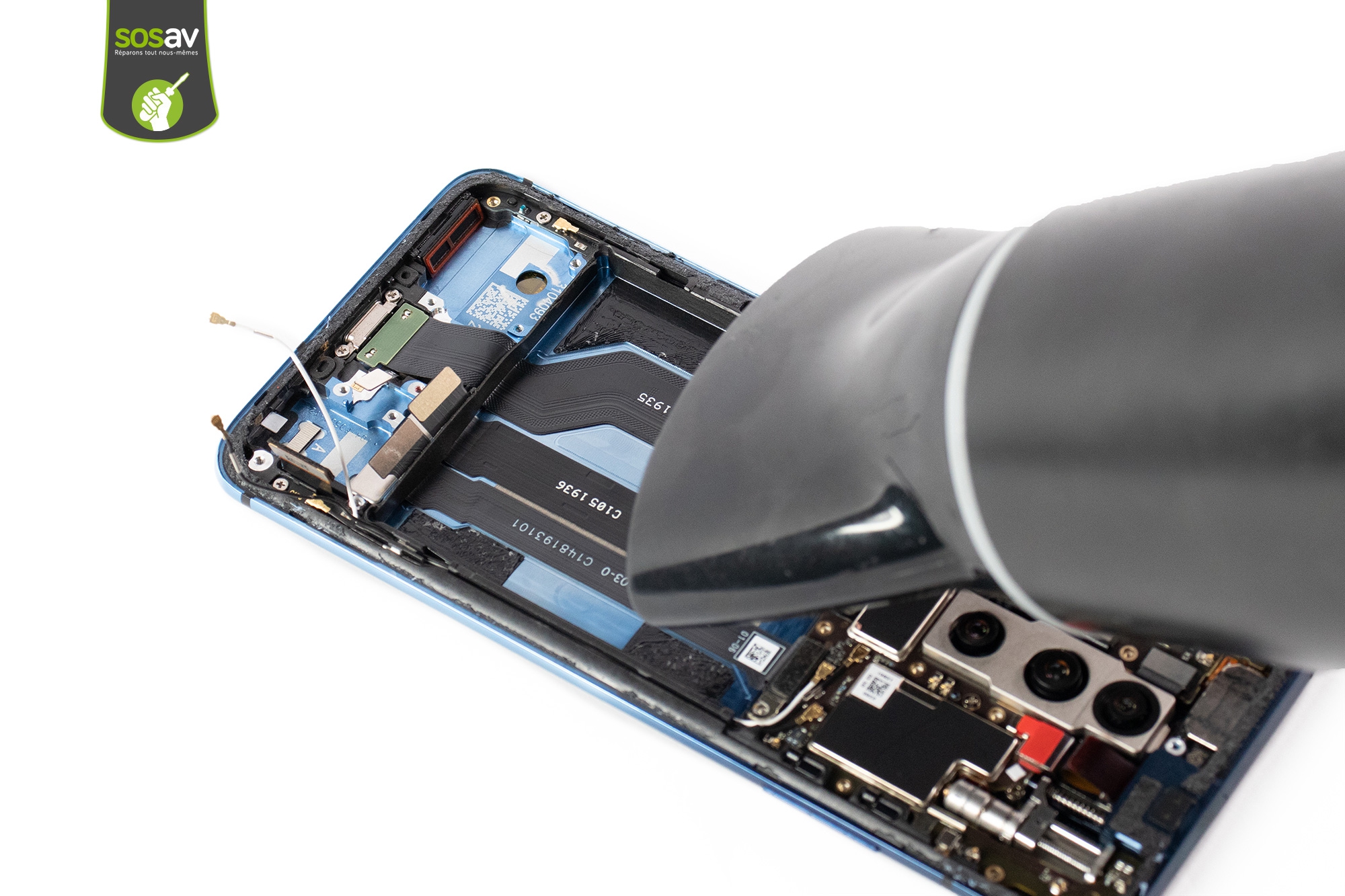

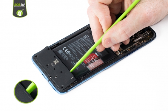

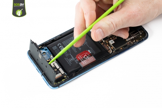

Chauffez encore quelques secondes pour pouvoir retirer le cache noir qui retient les nappes.
Etape 25

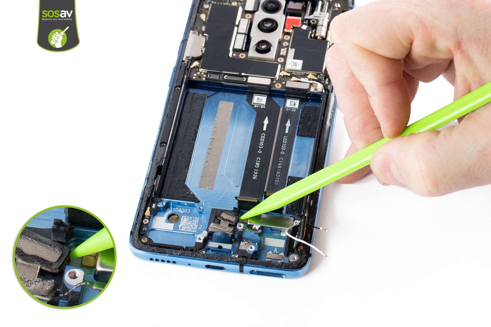

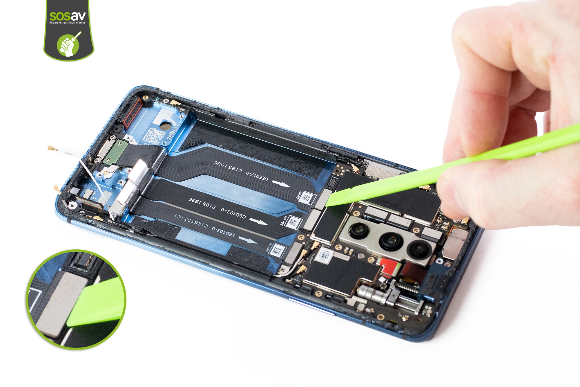

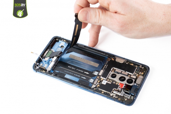

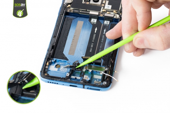

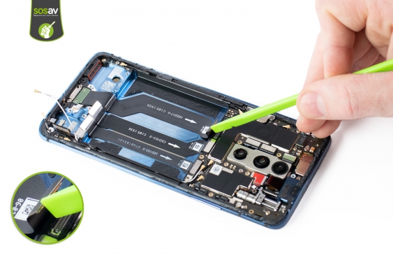

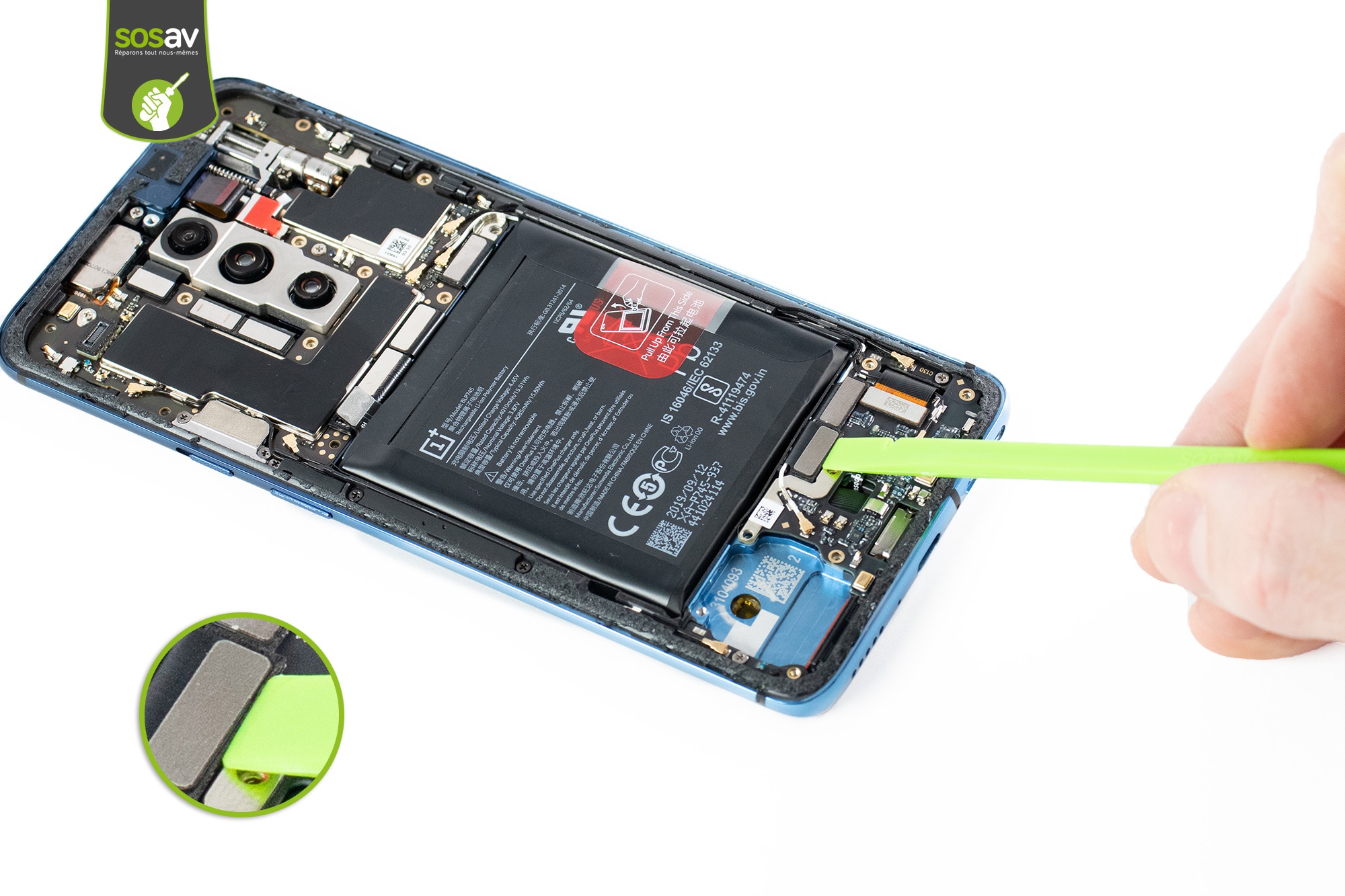

Avec la spatule en nylon, déverrouillez la nappe côté carte mère et commencez à la décoller.Attention, elle est toujours attachée par des vis sur le bas du téléphone !
Etape 26

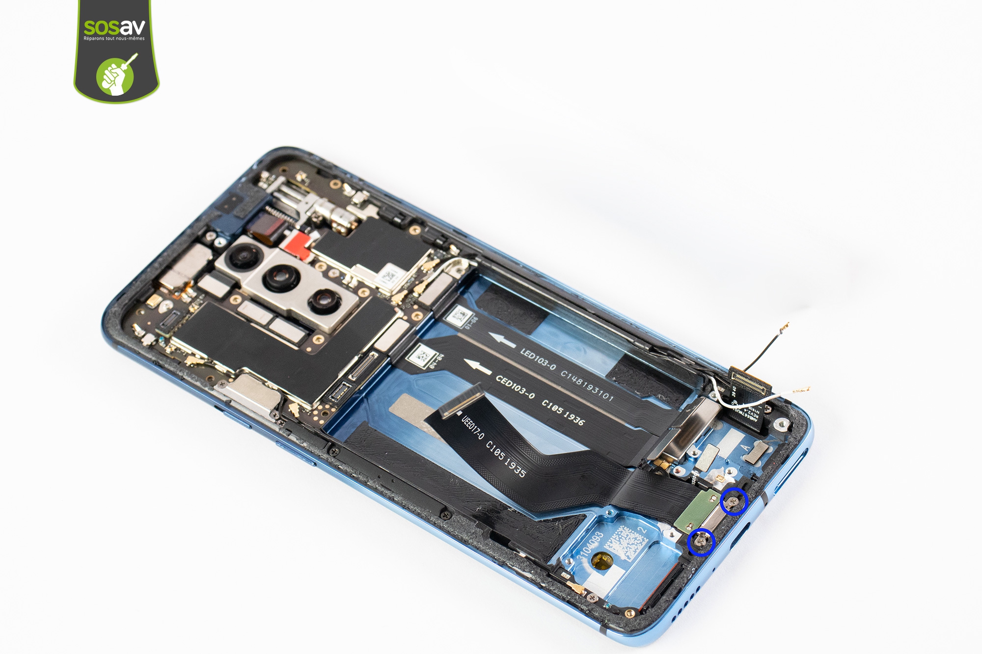

Dévissez les 2 dernières vis cruciformes entourées en bleu ! (Photo 1)Vous pouvez enfin extraire le connecteur de charge.
Etape 27
Le connecteur de charge est déposé.
Etape 28

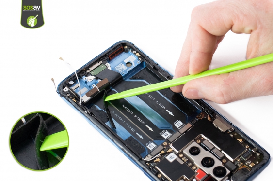

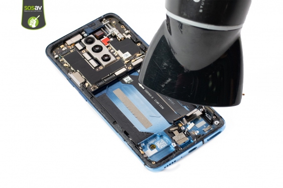

Chauffez quelques secondes le capteur d'empreinte pour le retirer plus facilement.Décollez ensuite la partie basse avec la pointe de la spatule.Puis glissez la spatule sous le capteur pour commencer à le déloger.
Etape 29

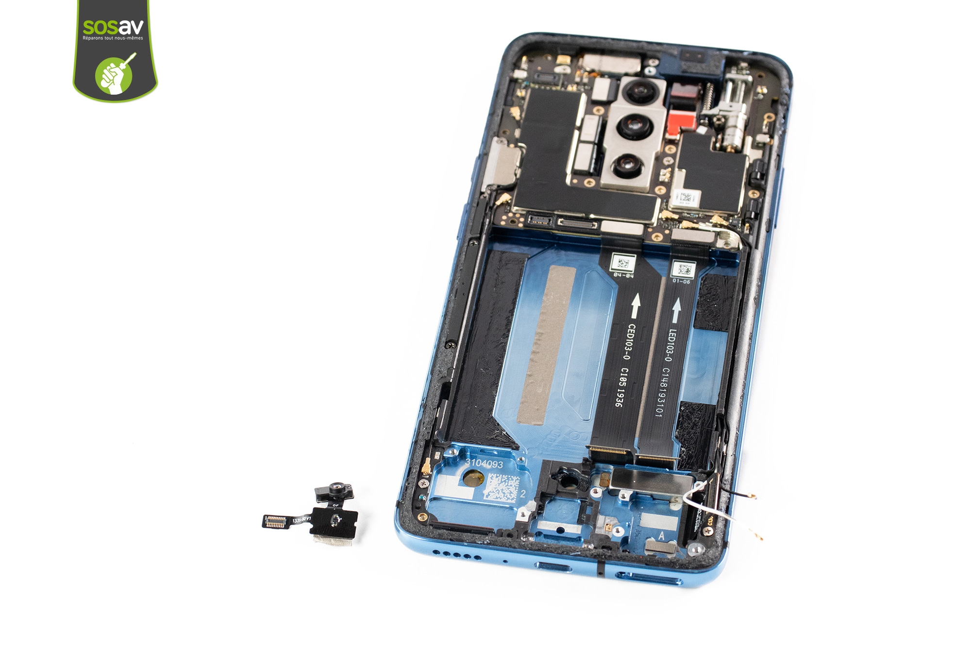

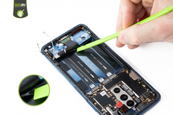

Utilisez la pointe de la spatule pour sortir sans encombre le reste du capteur.
Etape 30
Le capteur d'empreinte OnePlus 7T Pro est sorti.Suivez ce tuto gratuit pour le remplacer si besoin !
