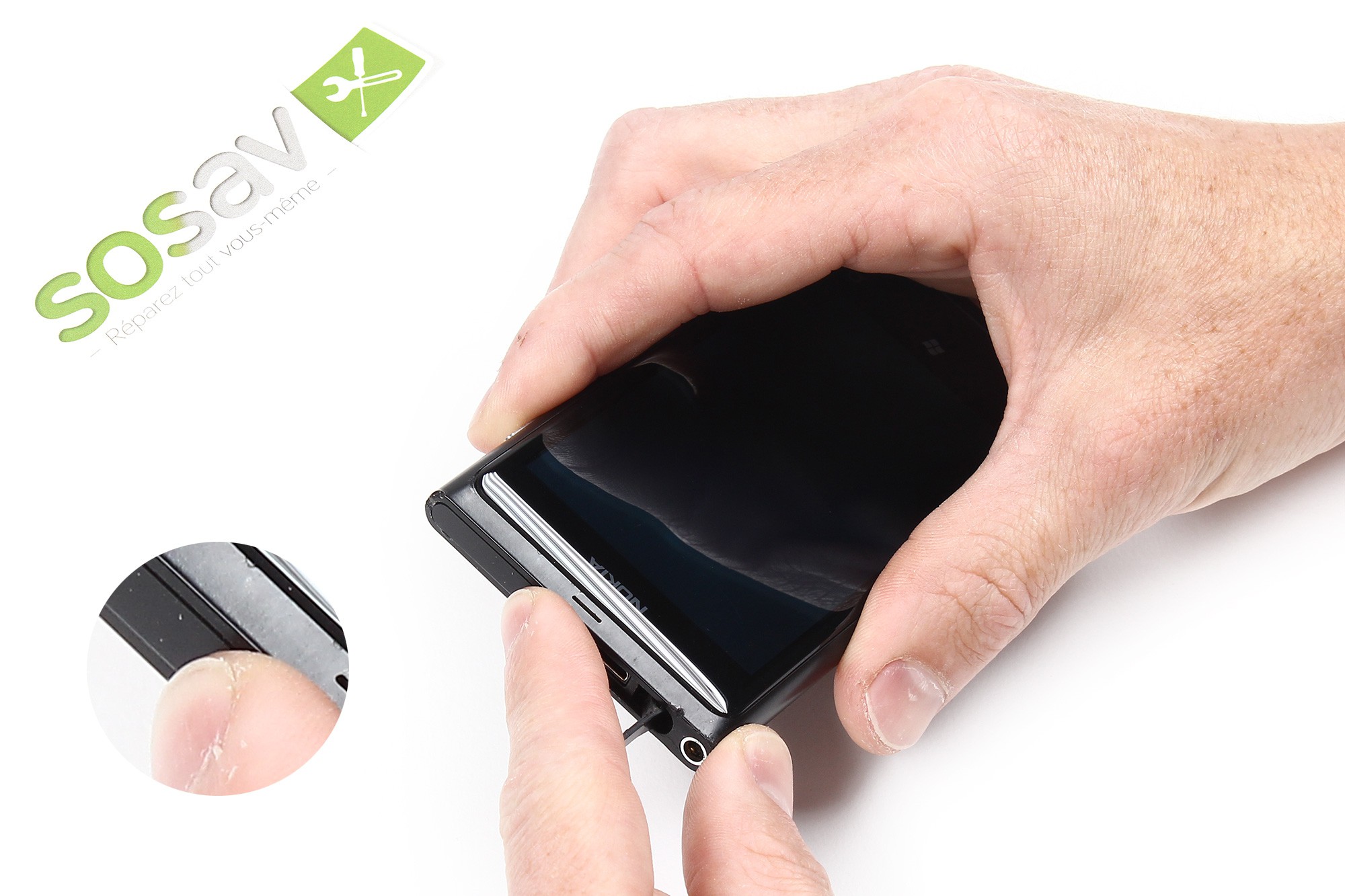

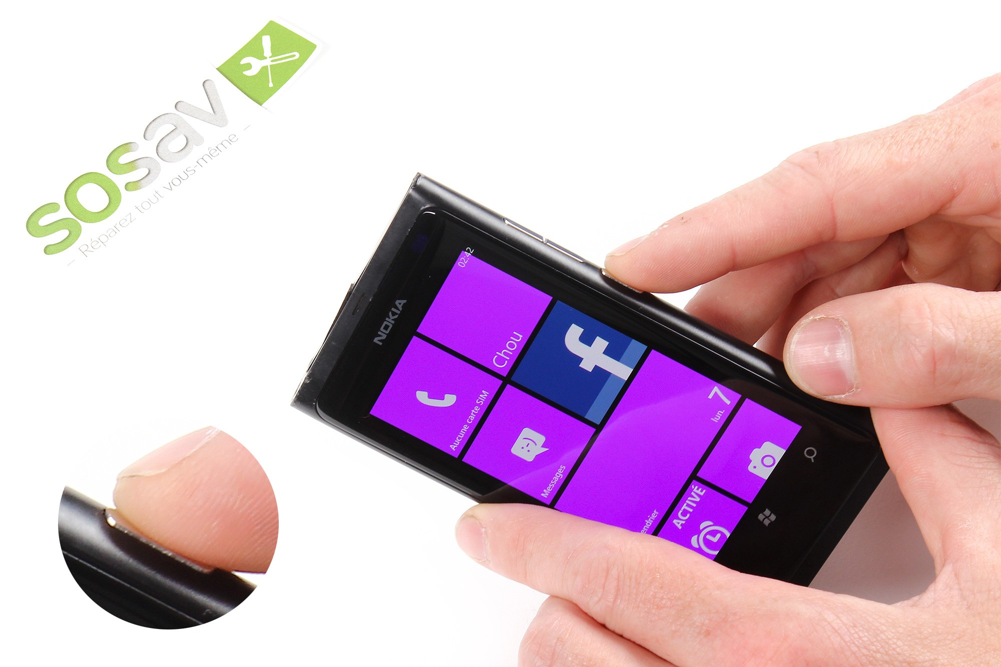

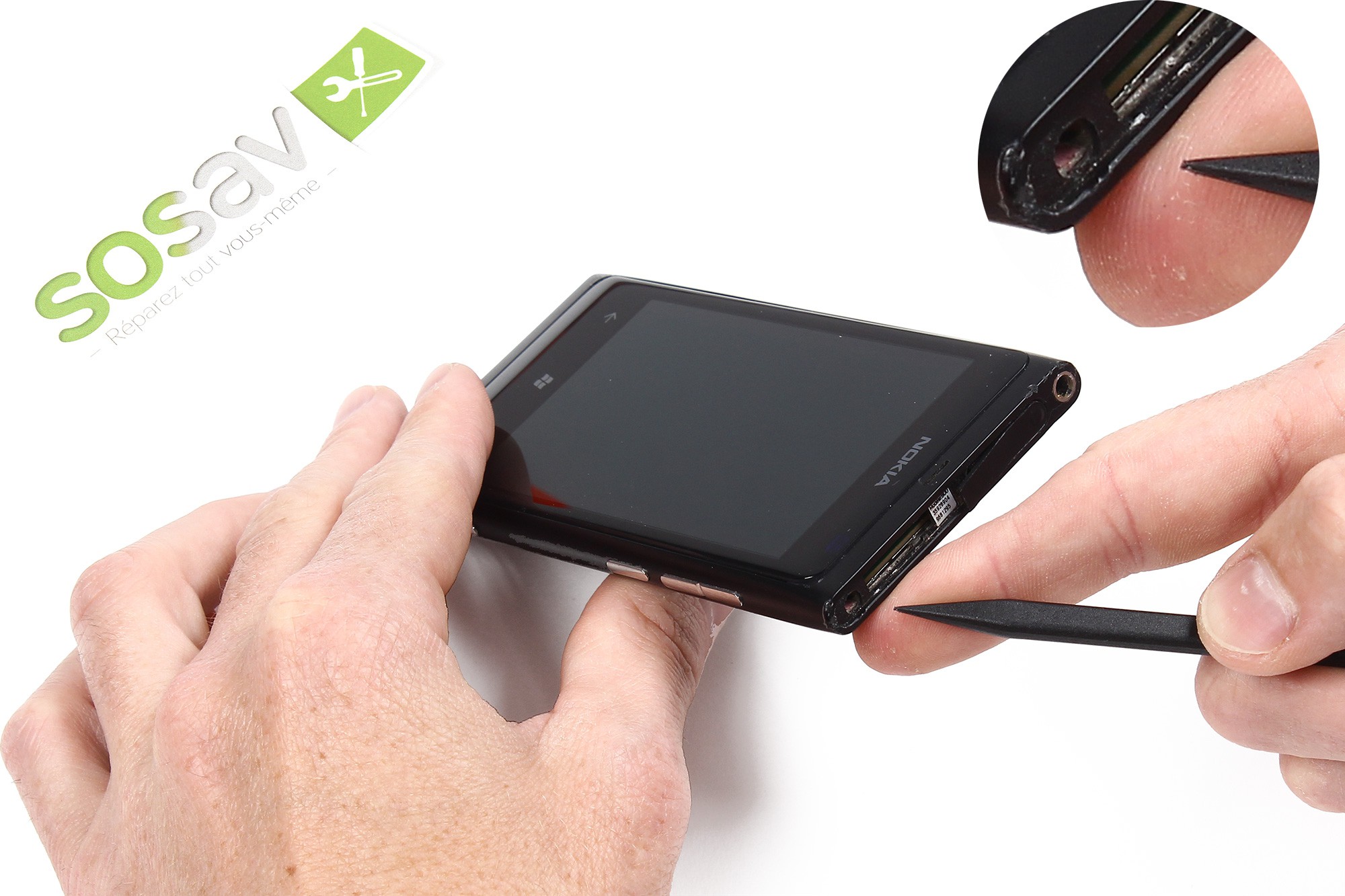

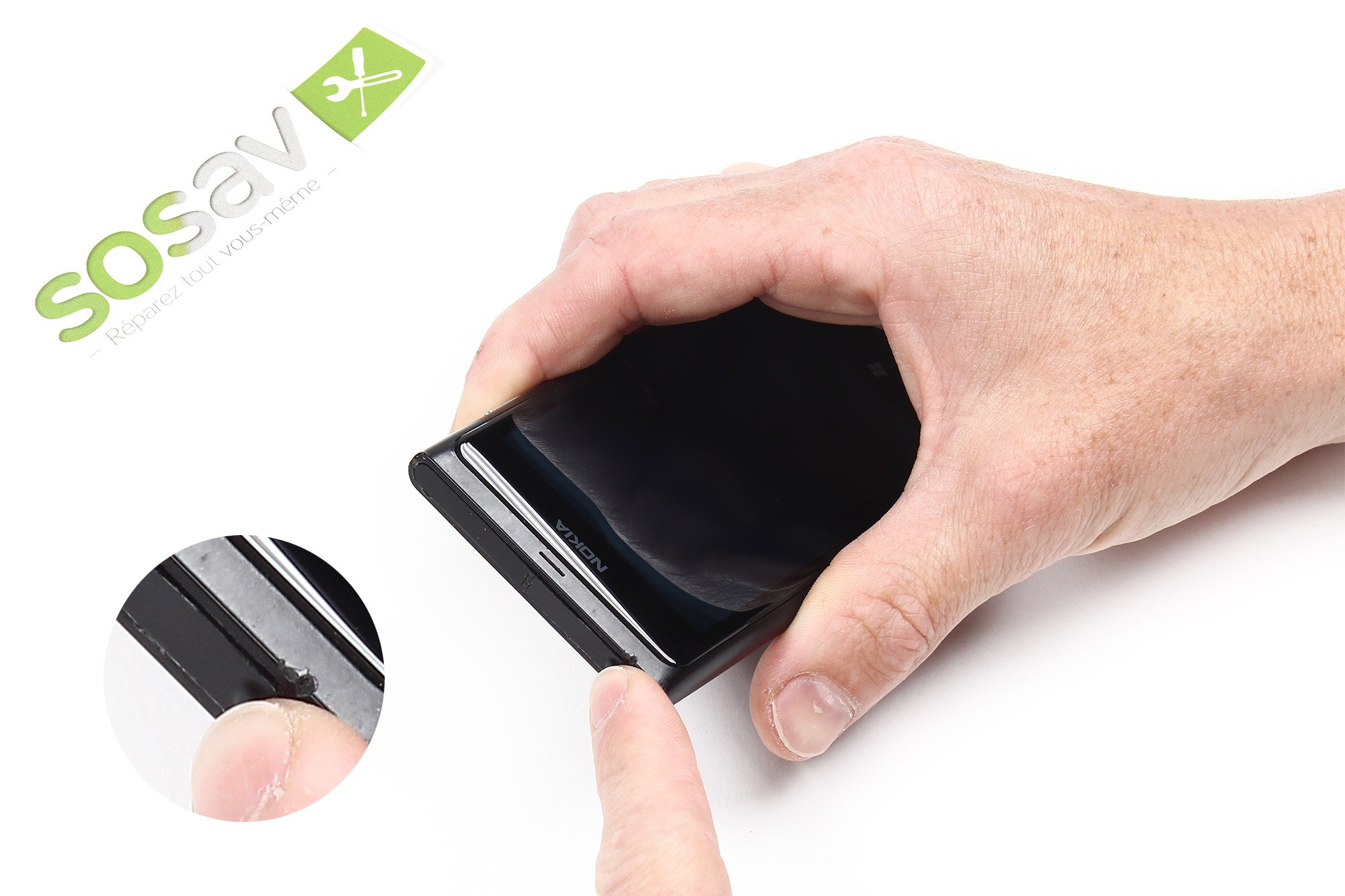

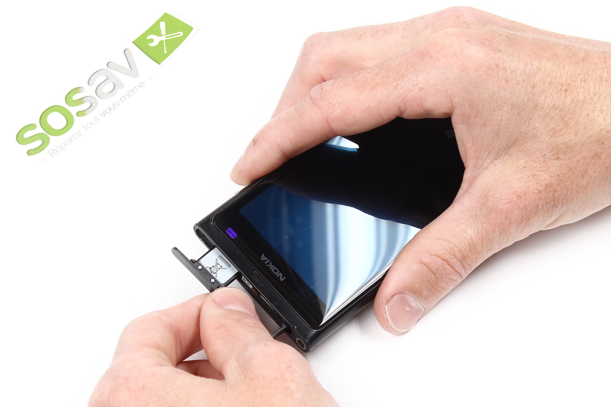

Appuyez avec votre doigt, afin de soulever le cache connecteur de charge.
Pressez légèrement le tiroir carte SIM, puis décalez-le vers le connecteur de charge.
Saisissez le tiroir de carte SIM, puis tirez dessus pour le sortir complètement.

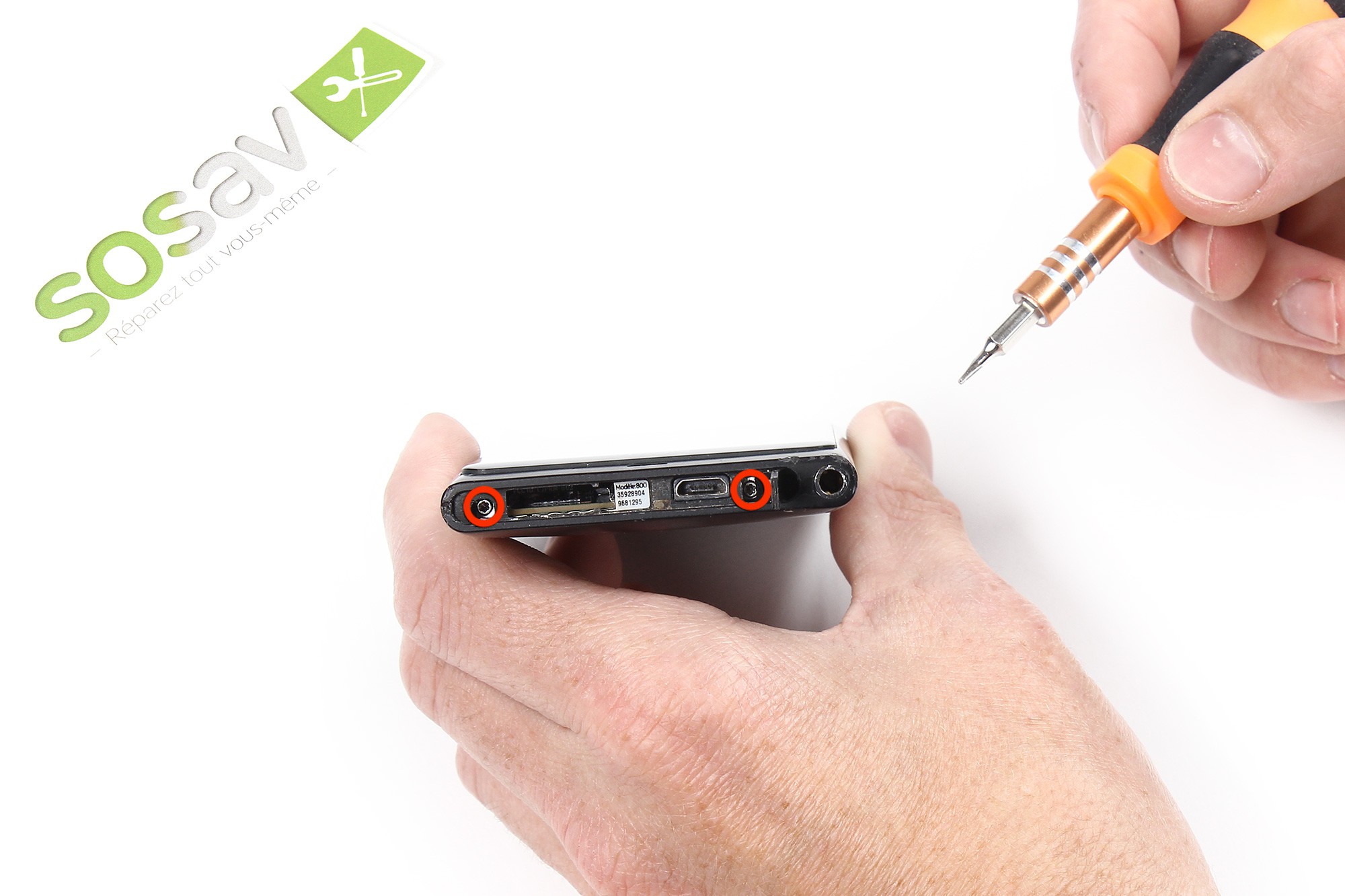

Dévissez les 2 vis torx T5 entourées en rouge sur la photo. Celles-ci retiennent l'écran au châssis de votre Nokia Lumia 800.
A noter que la vis de droite ne peut pas se retirer complètement de son logement.

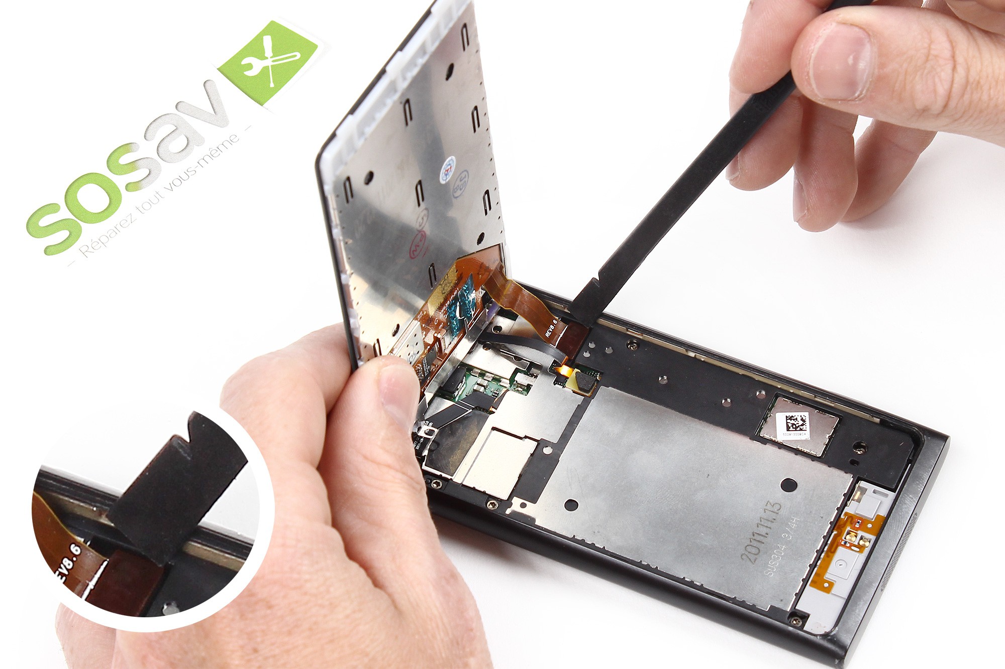

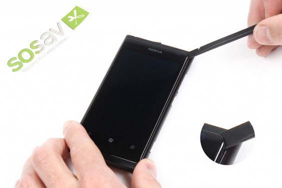

Insérez le côté pointu de la spatule, puis faites levier afin de soulever légèrement l'écran.
Insérez délicatement la spatule en nylon entre la coque arrière et l'écran de votre Nokia Lumia 800.
Faites glisser la spatule en douceur afin de déclipser l'écran de la coque arrière.

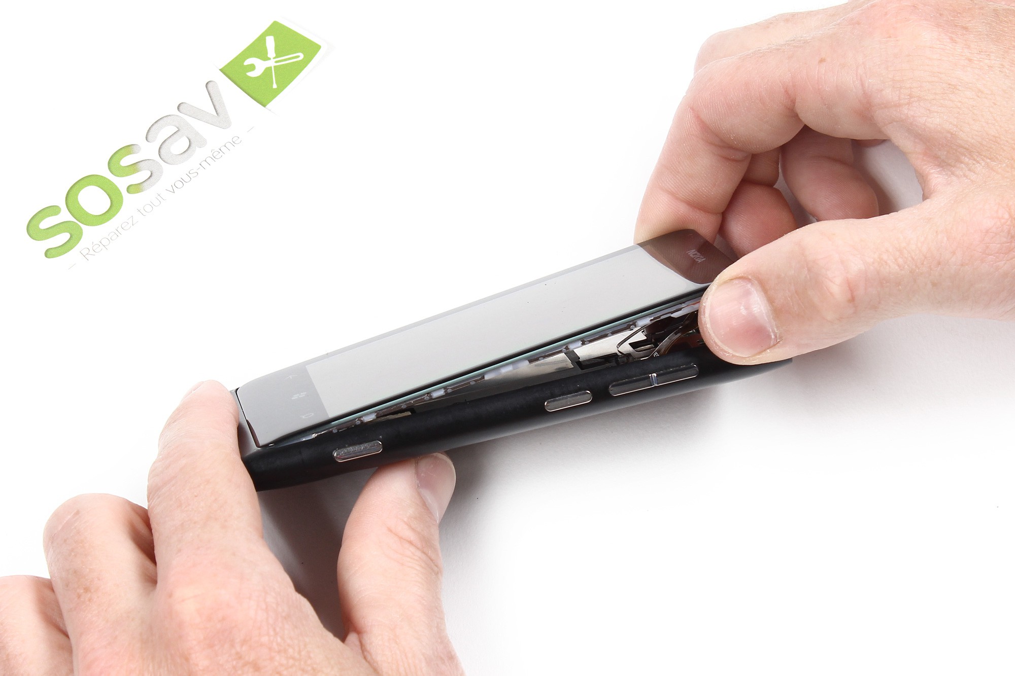

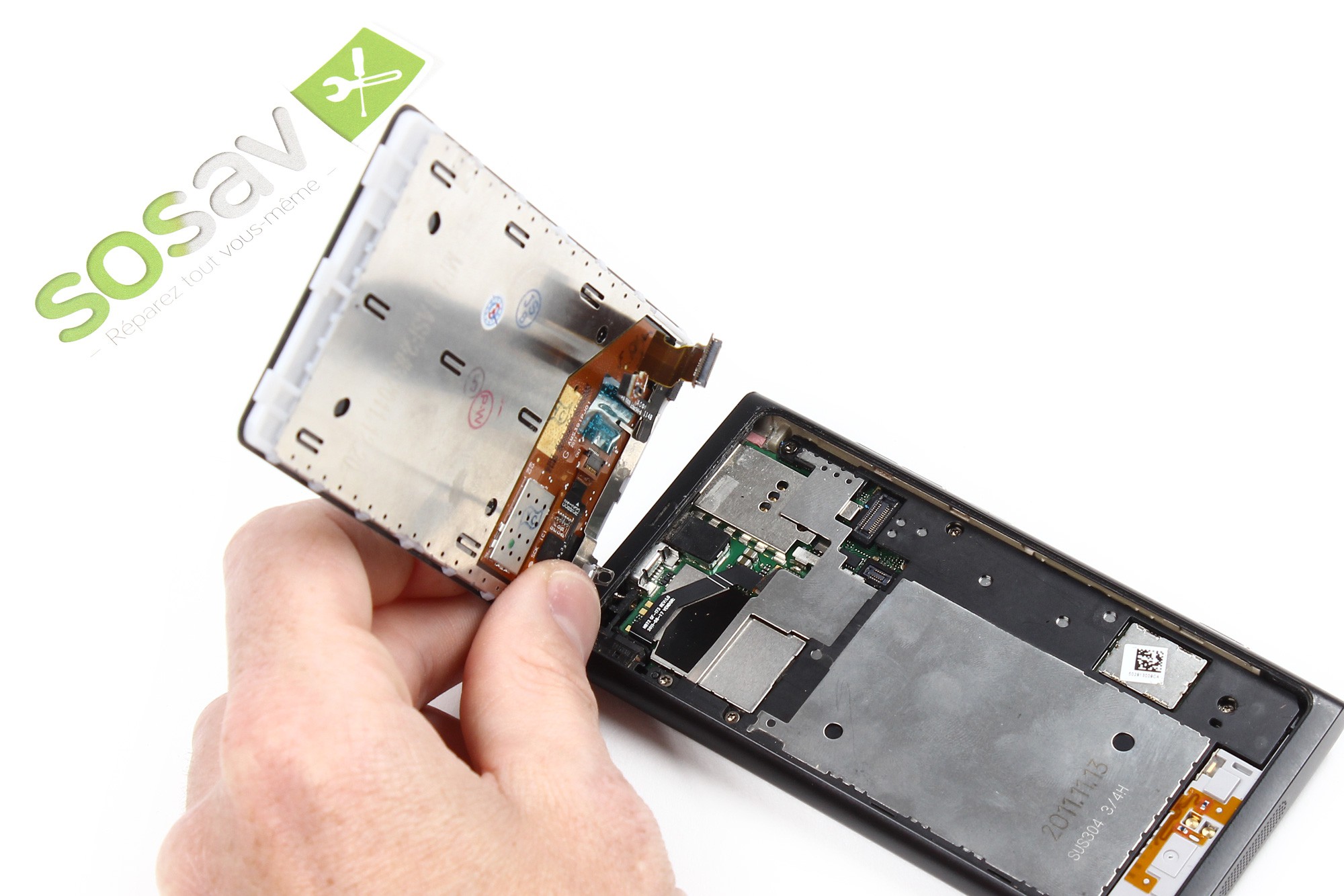

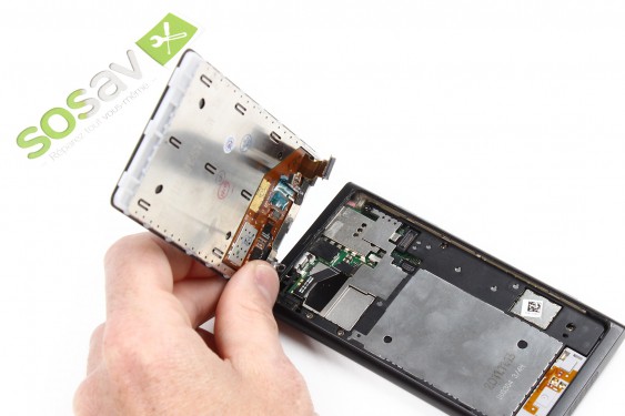

Décalez légèrement l'écran vers la droite (comme sur les photos ci-contre) afin de laisser apparaître les ergos.
Vous pouvez ensuite soulever l'écran en douceur.

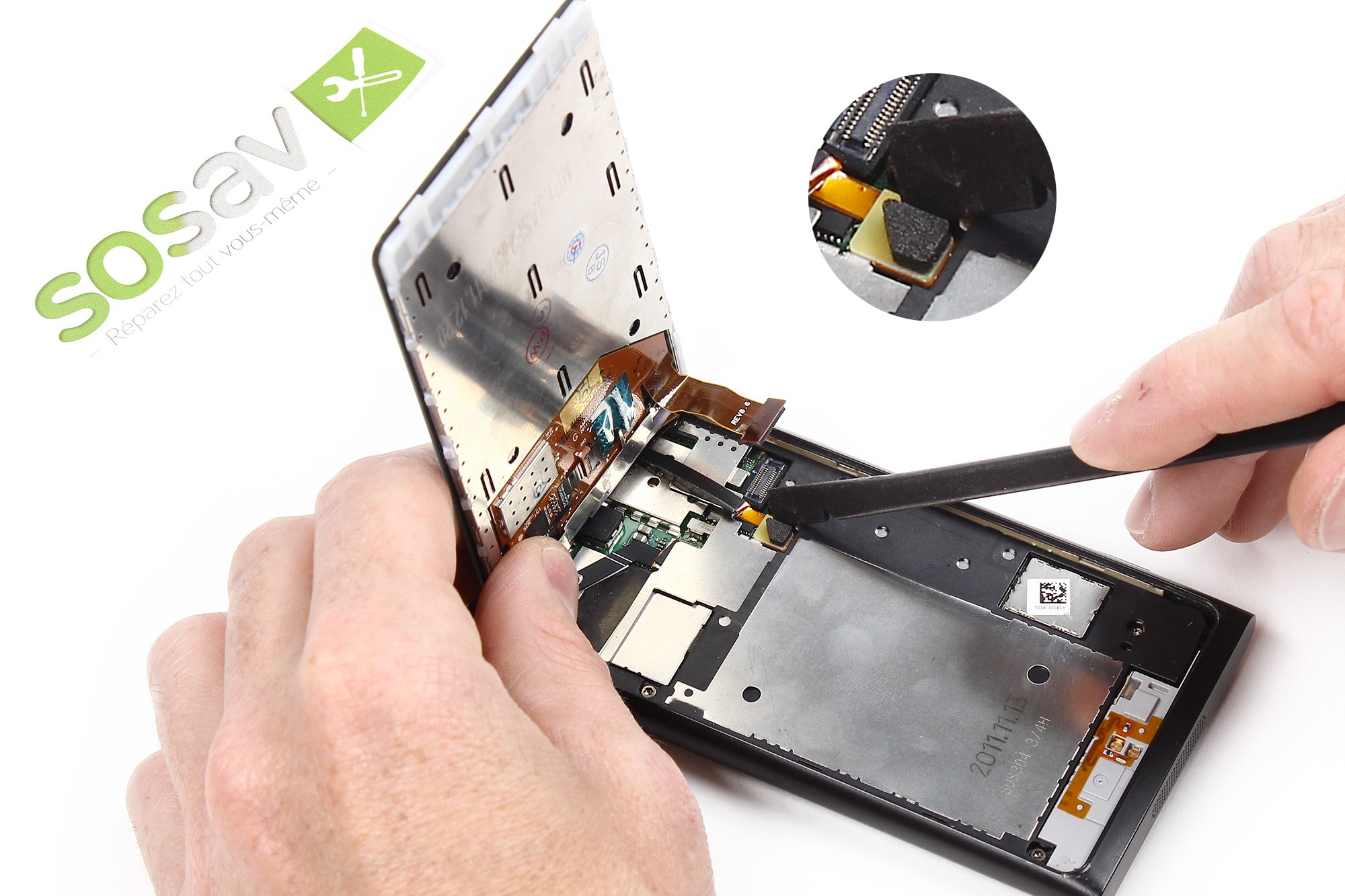

Celui-ci est encore retenu par sa nappe de connexion ainsi que la nappe du capteur de proximité.
Reprenez la spatule en nylon pour soulever le connecteur de l'écran LCD.
Toujours avec la spatule, soulevez le connecteur du capteur de proximité.
A présent vous pouvez saisir l'écran afin de l'ôter complètement.

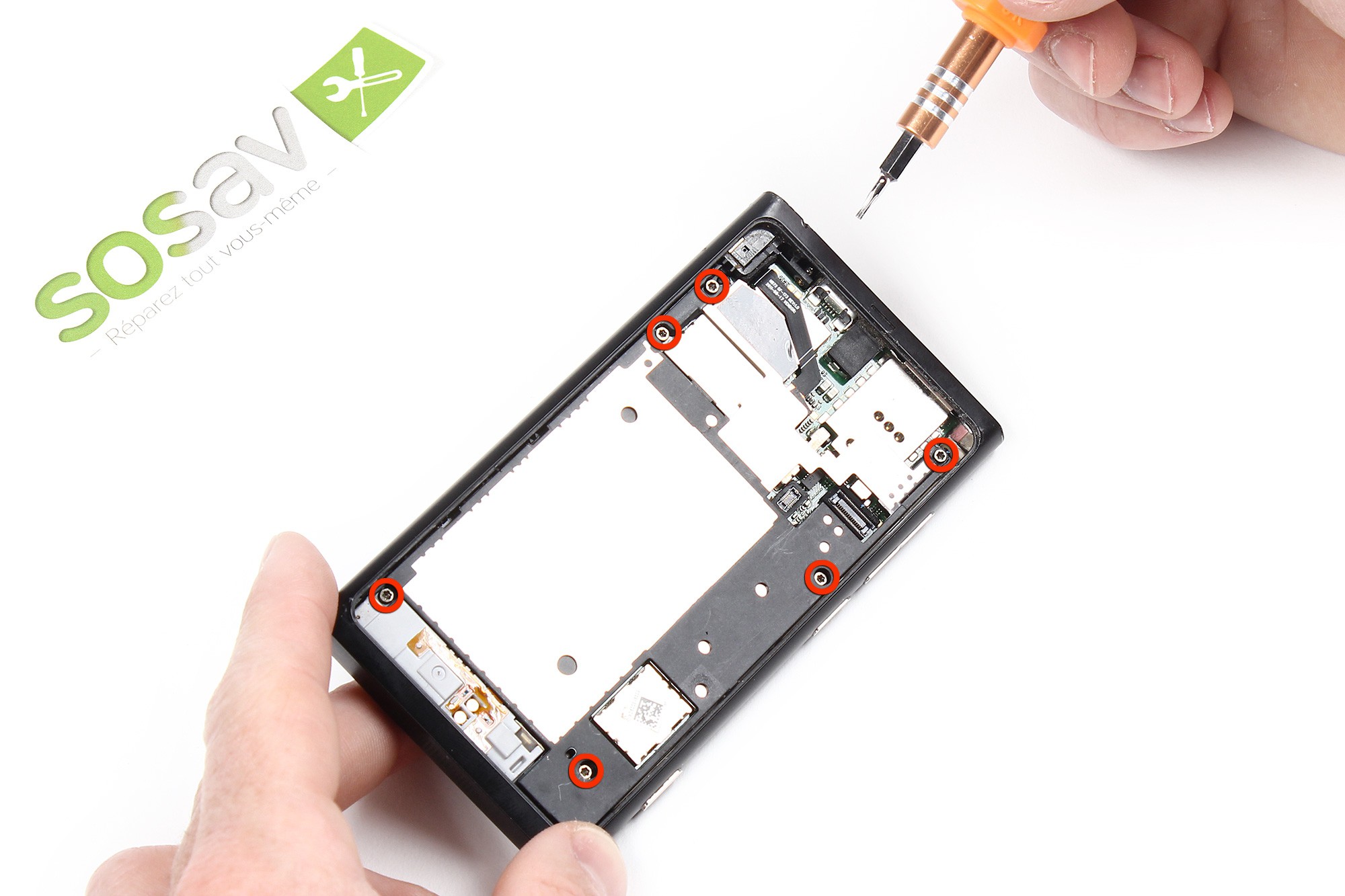

Dévissez les 6 vis torx T5 entourées en rouge sur la photo. Celles-ci retiennent l'écran au châssis de votre Nokia Lumia 800.

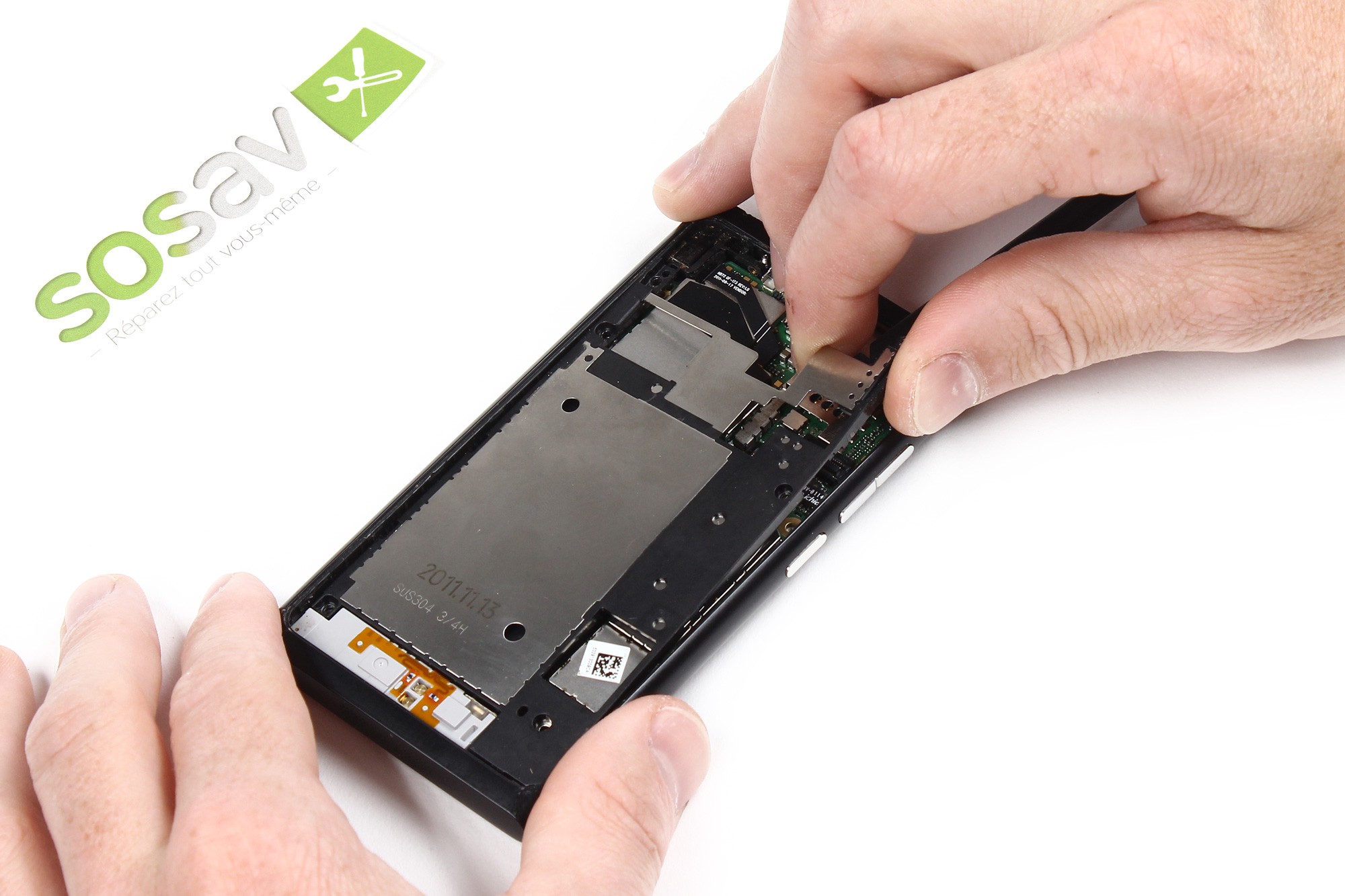

Insérez le côté plat de la spatule en nylon entre le châssis interne et la carte mère, puis soulevez légèrement.
A présent saisissez le châssis interne et tirez dessus afin de l'extraire de son emplacement.

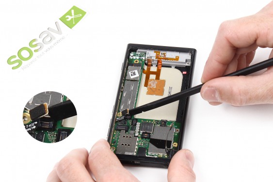

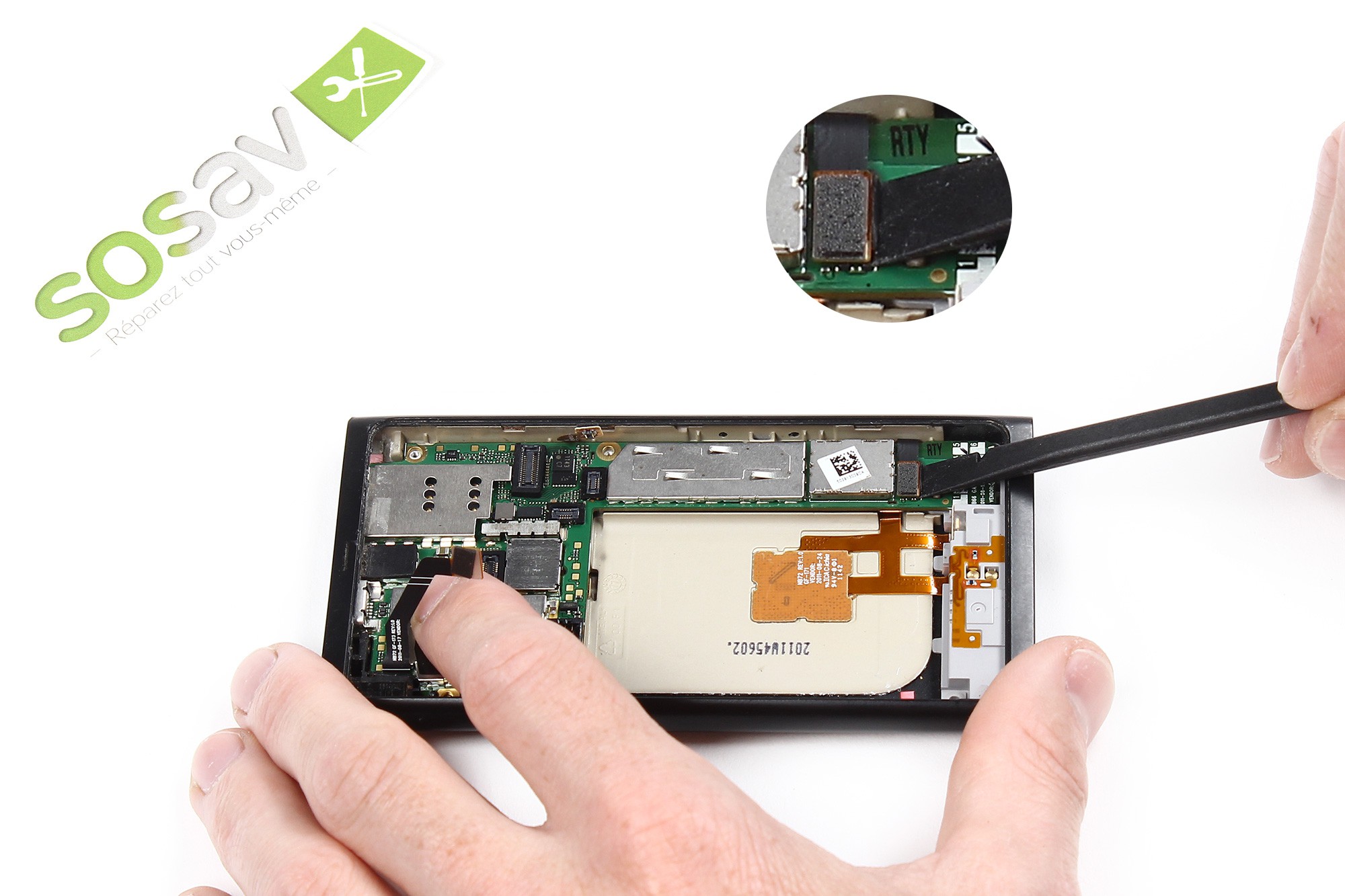

Avec le côté plat de la spatule, soulevez le connecteur pour le sortir de son emplacement.

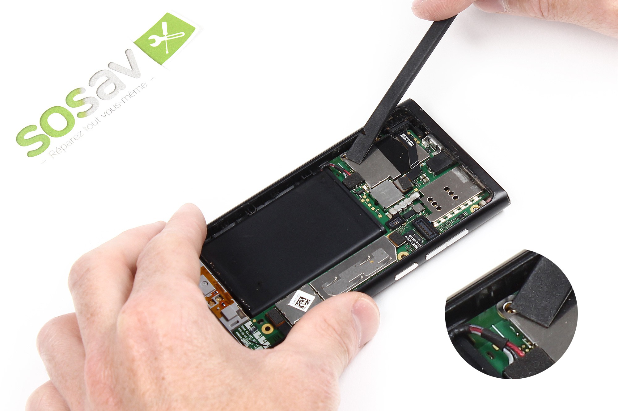

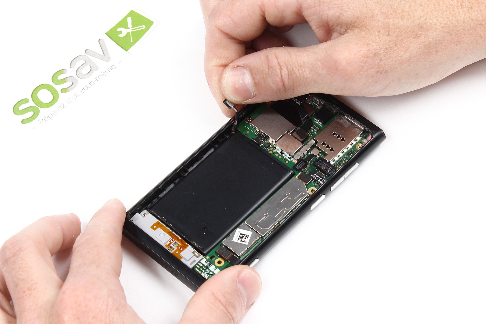

Attrapez la nappe afin de soulever la batterie.
Vous pouvez ainsi retirer la batterie du téléphone.

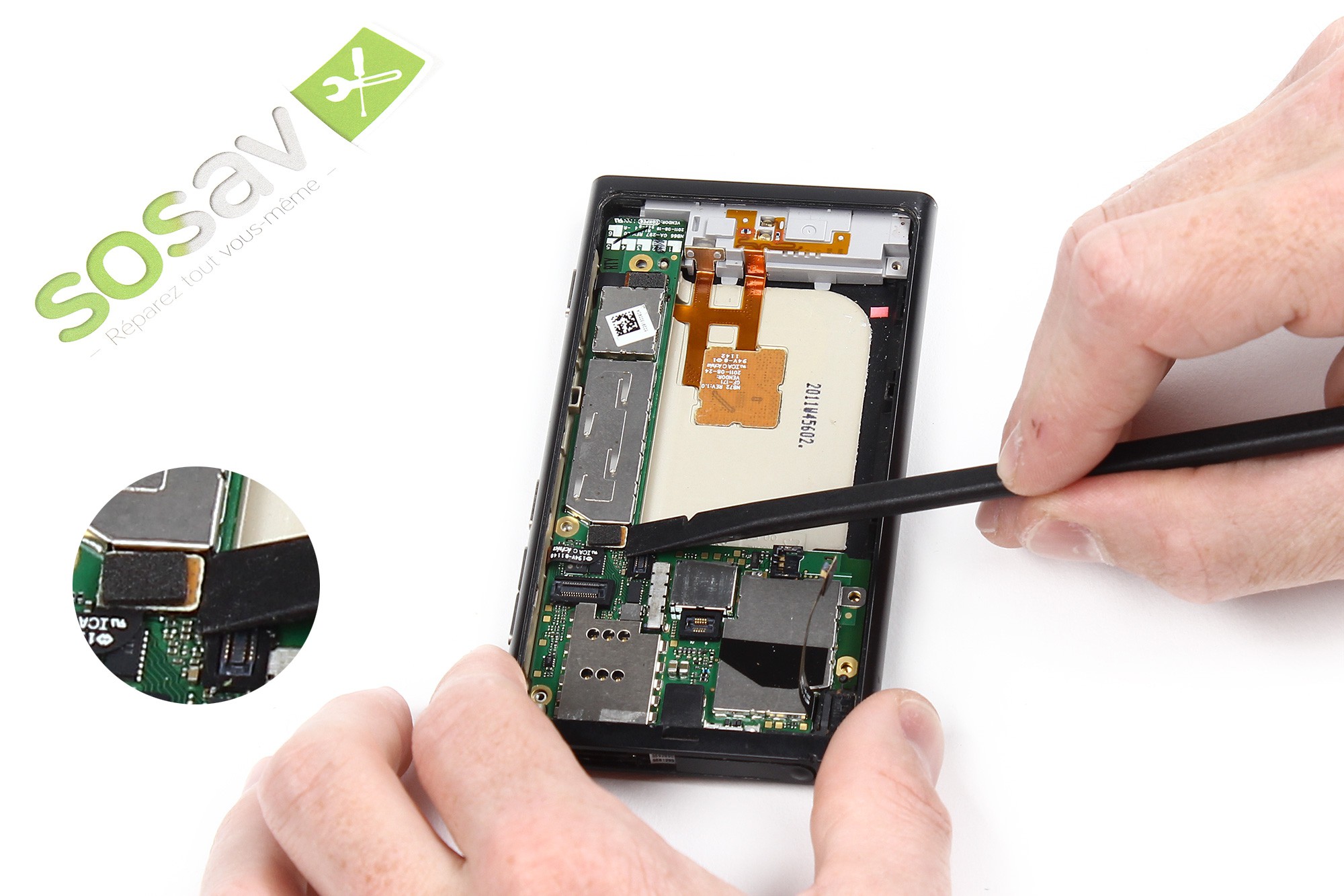

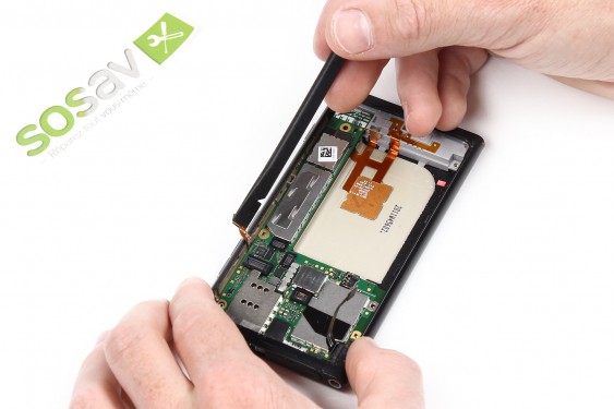

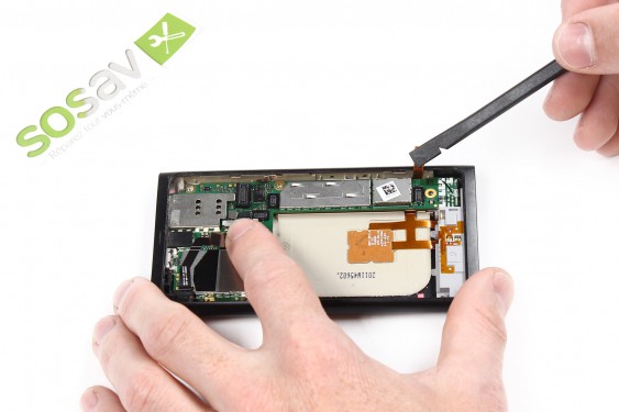

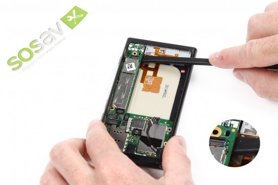

Avec la spatule en nylon, déclipsez la nappe de la prise jack.

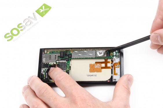

Toujours avec la spatule en nylon, déverrouillez la nappe des boutons.

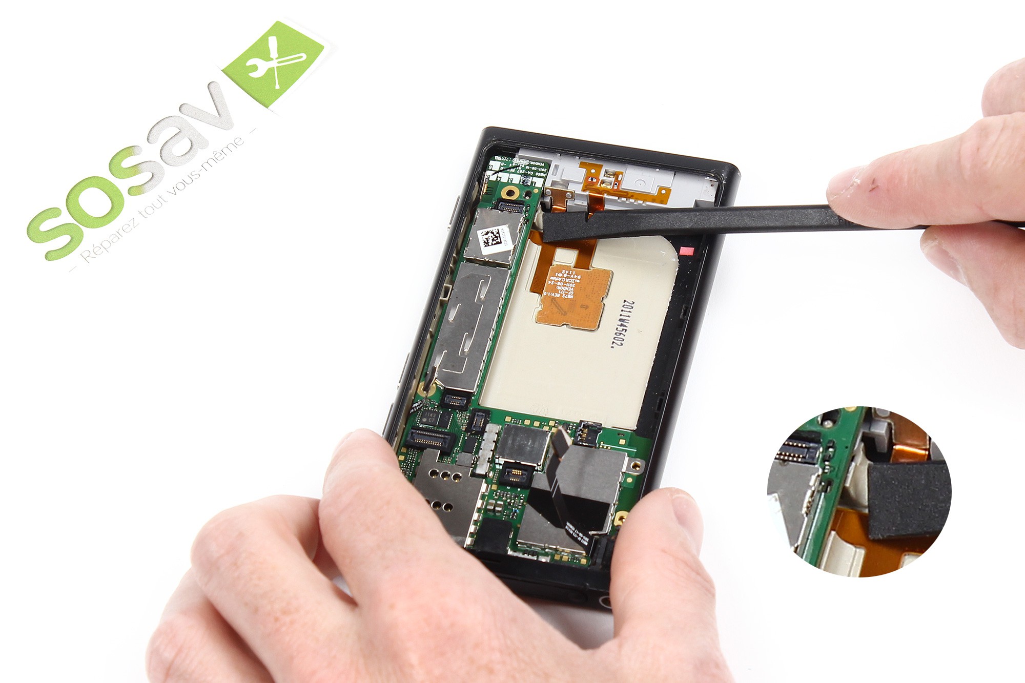

Déclipsez la nappe du haut-parleur externe.

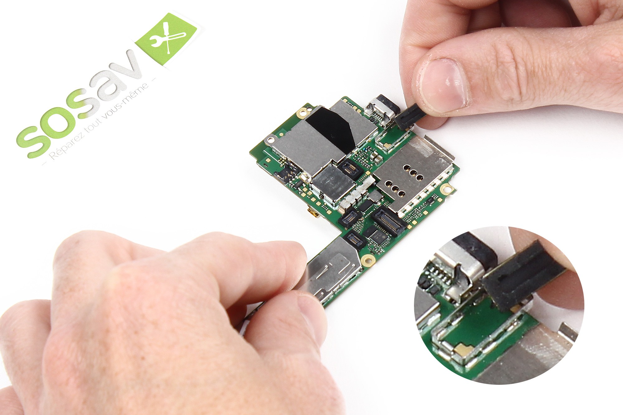

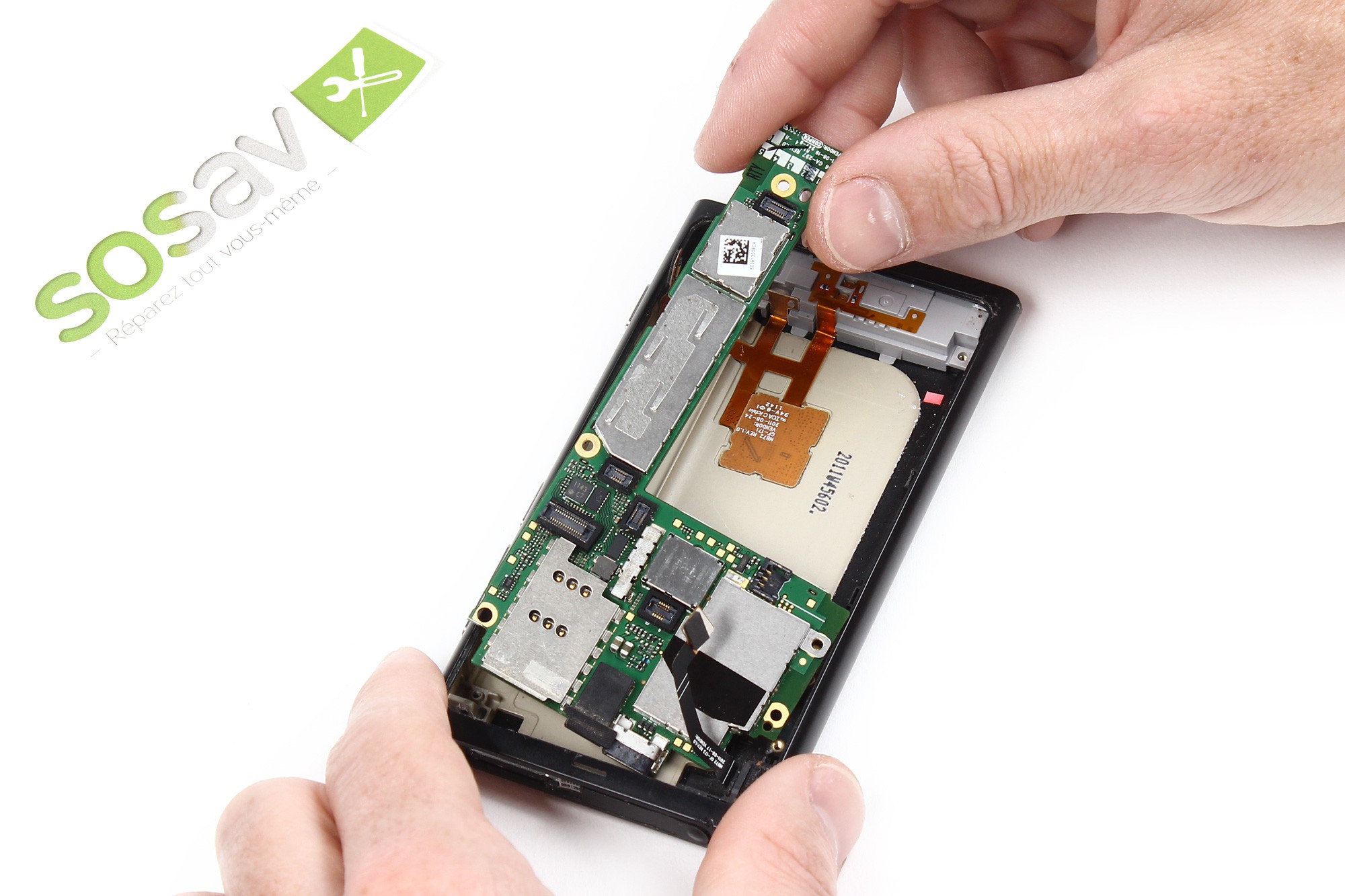

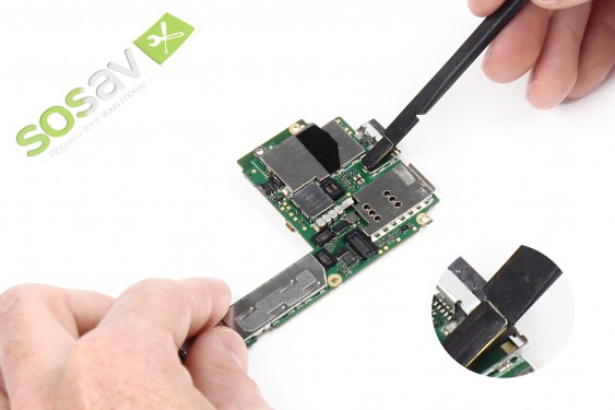

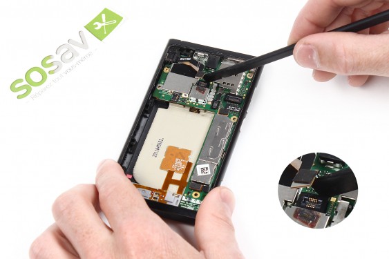

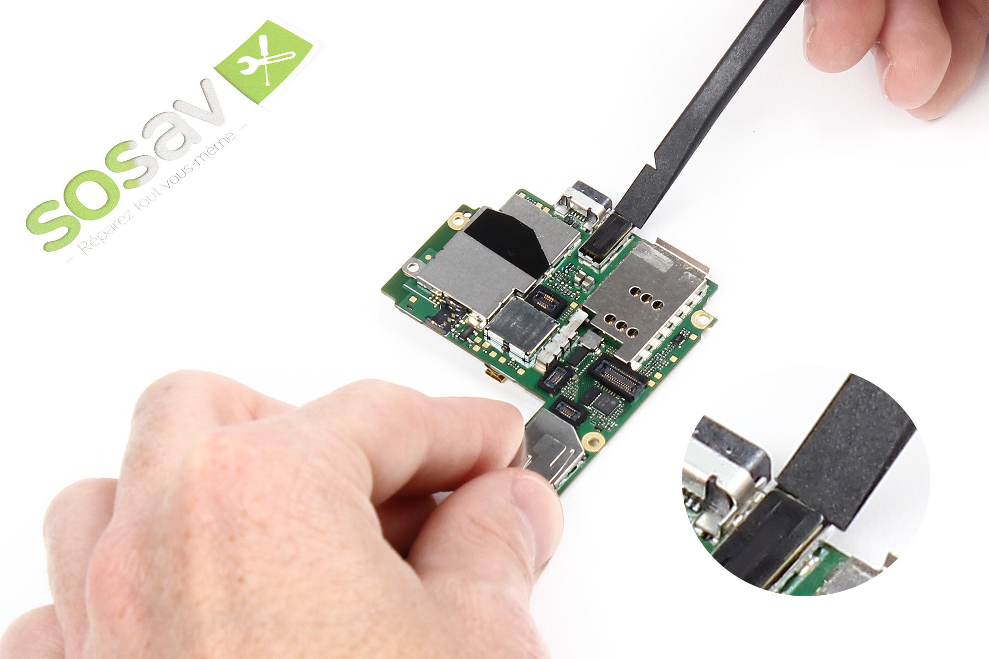

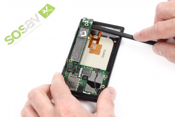

Insérez mainteant une spatule en nylon entre la carte mère et le châssis du Nokia Lumia 800.
Puis, faites délicatement levier afin de soulever la carte mère.

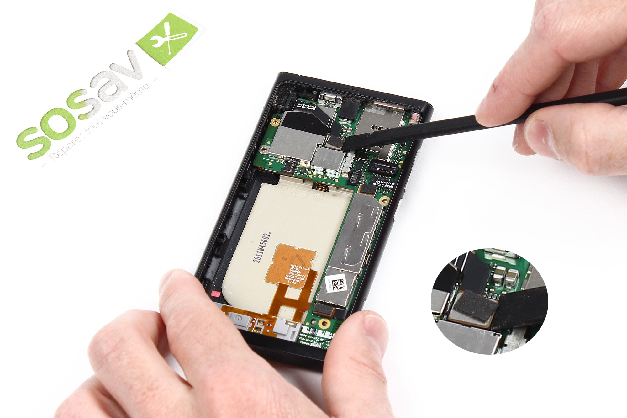

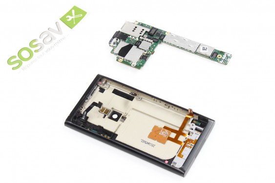

Vous pouvez désormais saisir la carte mère, puis l'extraire délicatement de votre Lumia 800
ATTENTION à n'endommager aucune nappe lors du retrait de la carte-mère.

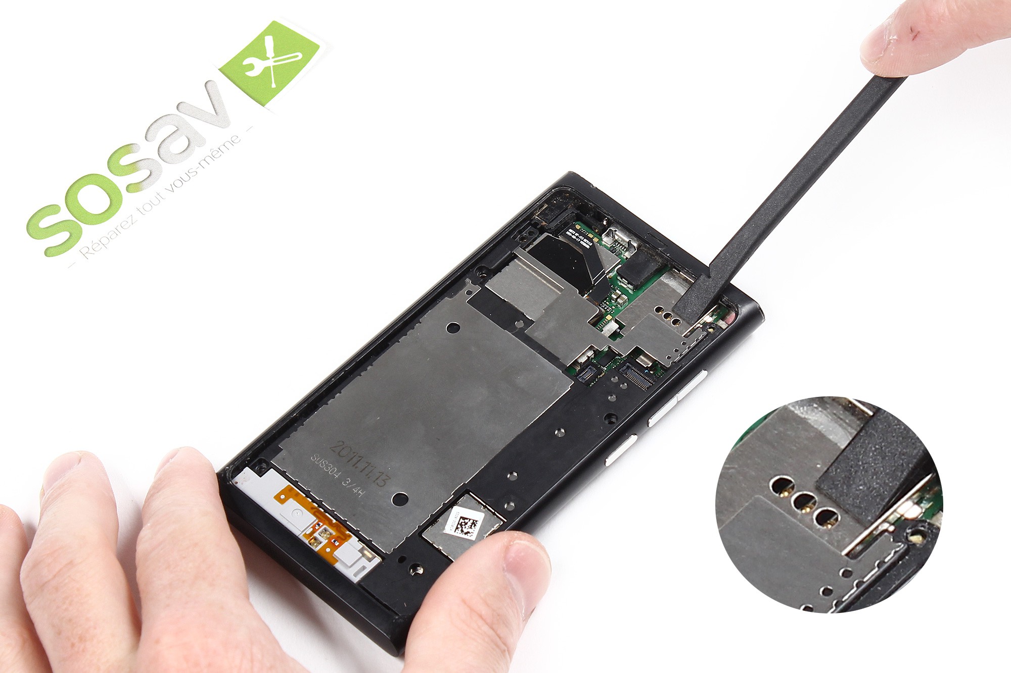

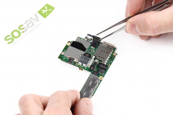

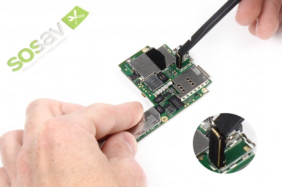

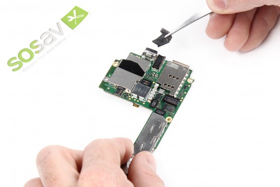

Avec la pince, retirez le cache de protection du haut-parleur interne.
Avec la spatule, délogez le haut-parleur de son emplacement.

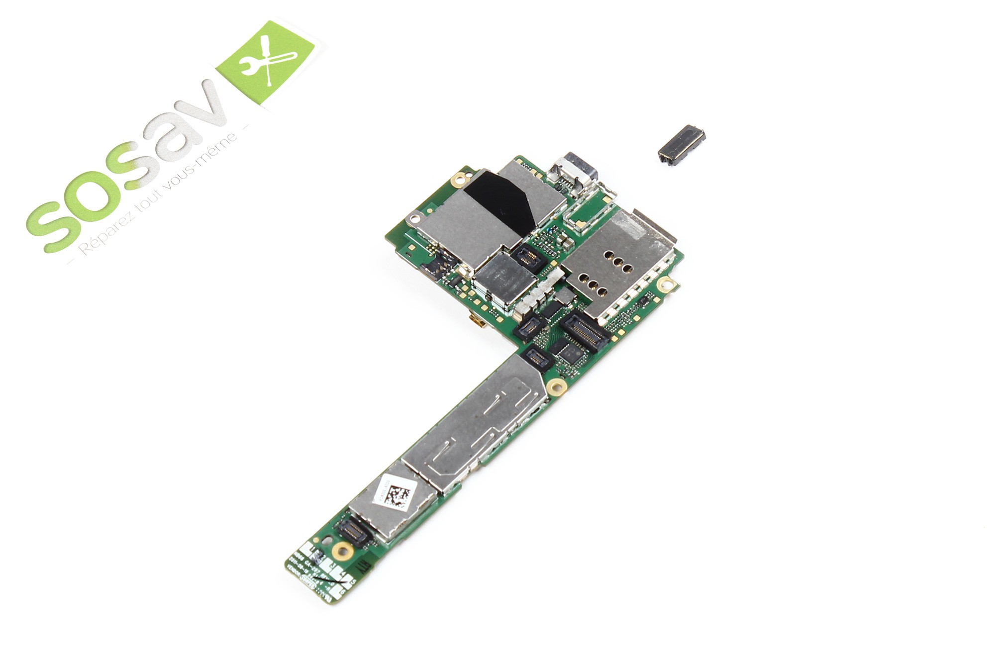

Etape 24

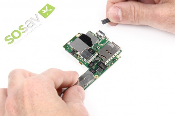

Saisissez à présent le haut-parleur interne afin de le sortir de son emplacement.
Etape 25
Le haut-parleur interne de votre Nokia Lumia 800 est désormais démonté.
