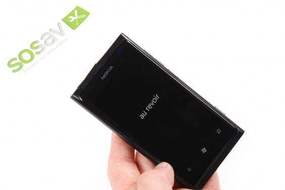

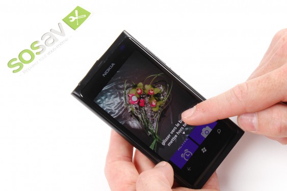

Avant de procéder au remplacement de la batterie de votre Nokia Lumia 800, nous vous conseillons de l'éteindre.
Pour ceci, appuyez sur le bouton power situé à droite du téléphone, puis suivez les indications affichées à l'écran.

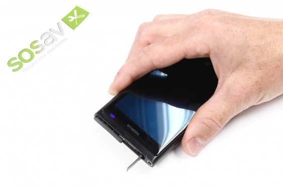

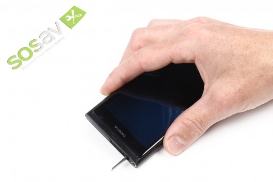

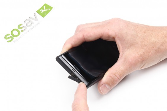

Appuyez avec votre doigt, afin de soulever le cache connecteur de charge.

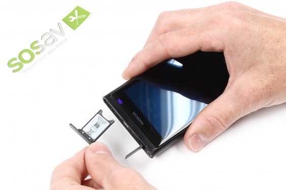

Pressez légèrement le tiroir carte SIM, puis décalez-le vers le connecteur de charge.

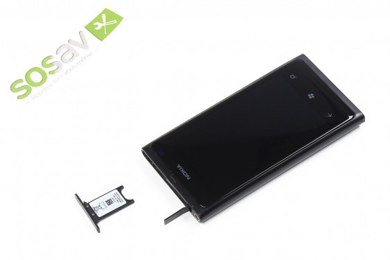

Saisissez le tiroir de carte SIM, puis tirez dessus pour le sortir complètement.

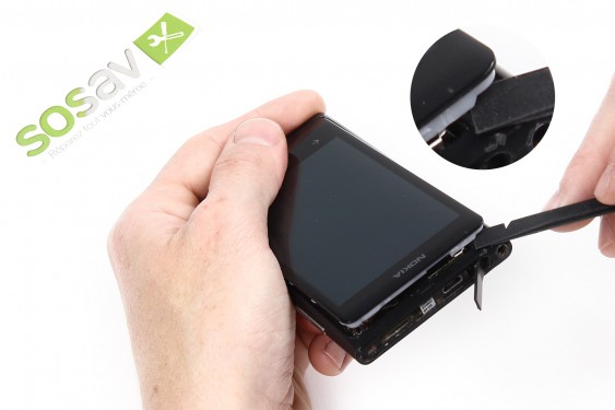

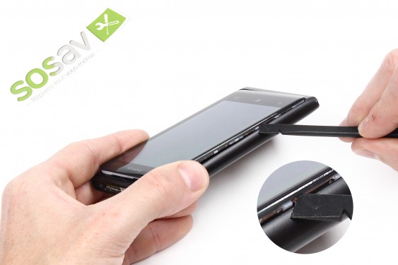

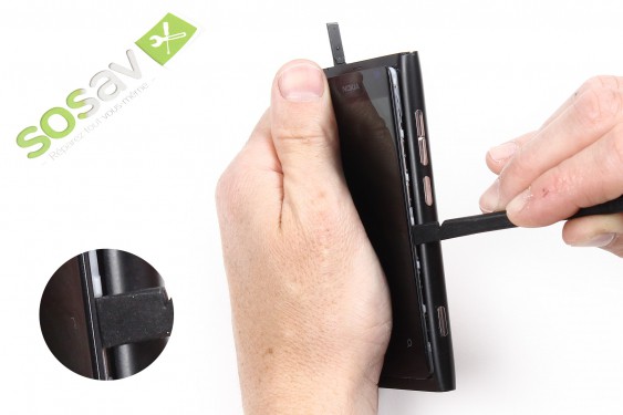

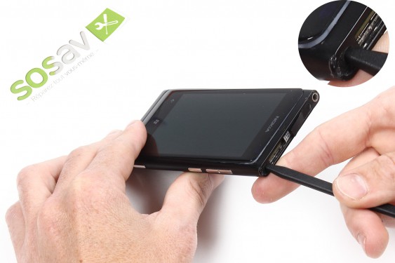

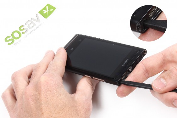

Insérez le côté pointu de la spatule, puis faites levier afin de soulever légèrement l'écran.
Insérez délicatement la spatule en nylon entre la coque arrière et l'écran de votre Nokia Lumia 800.
Faites glisser la spatule en douceur afin de déclipser l'écran de la coque arrière.

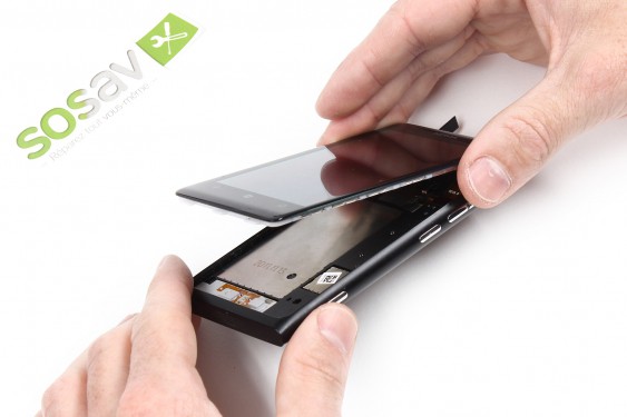

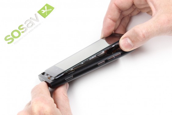

Décalez légèrement l'écran vers la droite (comme sur les photos ci-contre) afin de laisser apparaître les ergos.

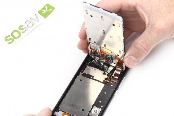

Vous pouvez ensuite soulever l'écran en douceur.

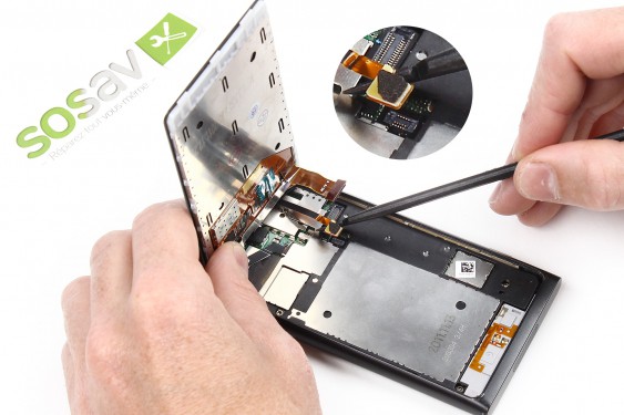

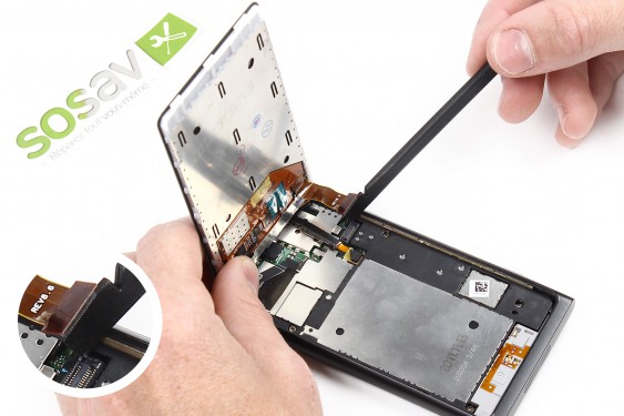

Celui-ci est encore retenu par sa nappe de connexion ainsi que la nappe du capteur de proximité.
Reprenez la spatule en nylon pour soulever le connecteur de l'écran LCD.
Toujours avec la spatule, soulevez le connecteur du capteur de proximité.

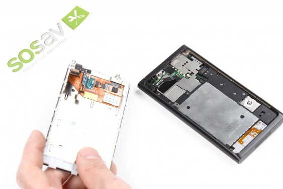

A présent vous pouvez saisir l'écran afin de l'ôter complètement.

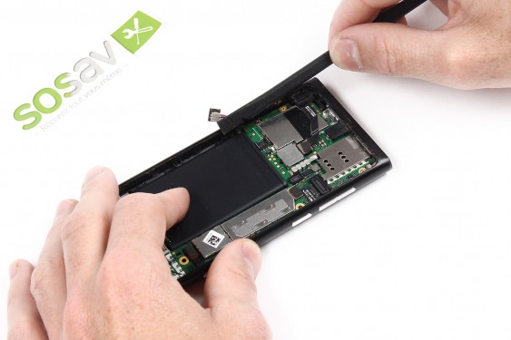

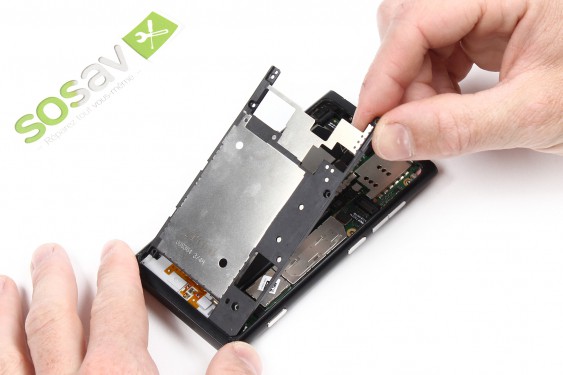

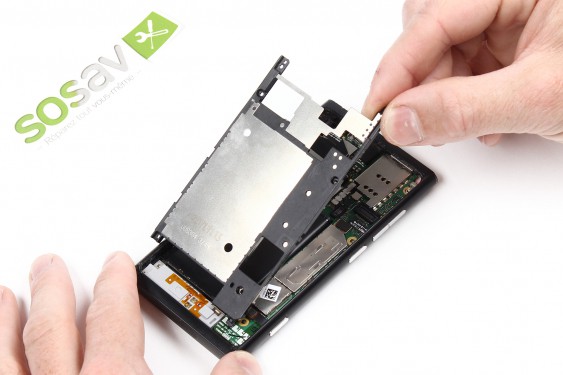

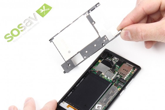

Insérez le côté plat de la spatule en nylon entre le châssis interne et la carte mère, puis soulevez légèrement.
A présent saisissez le châssis interne et tirez dessus afin de l'extraire de son emplacement.

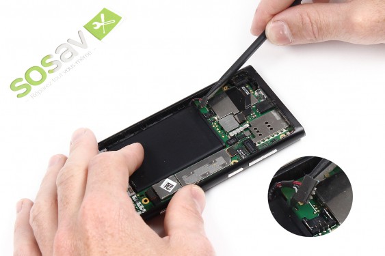

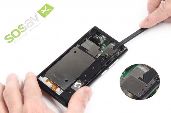

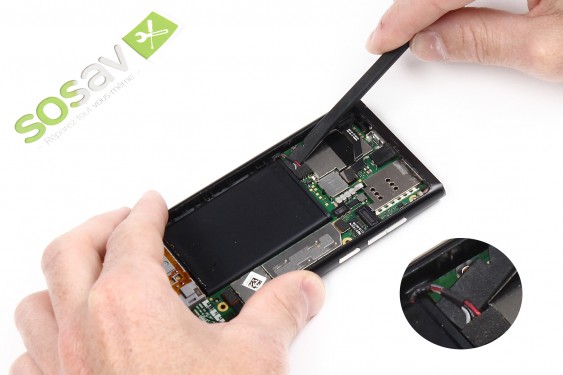

Avec le côté plat de la spatule, soulevez le connecteur pour le sortir de son emplacement.

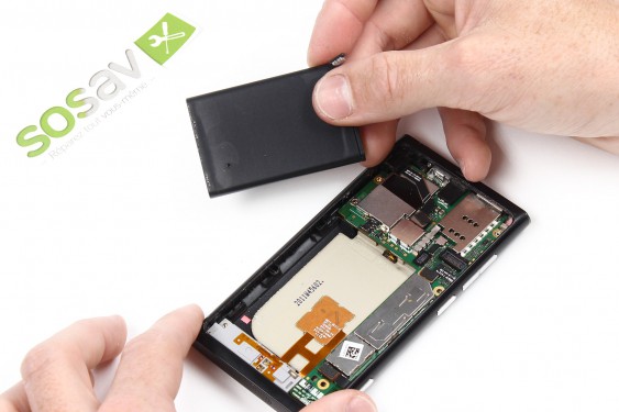

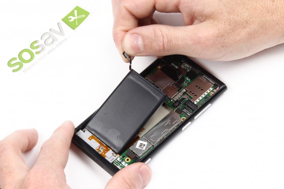

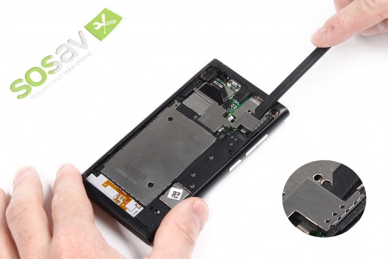

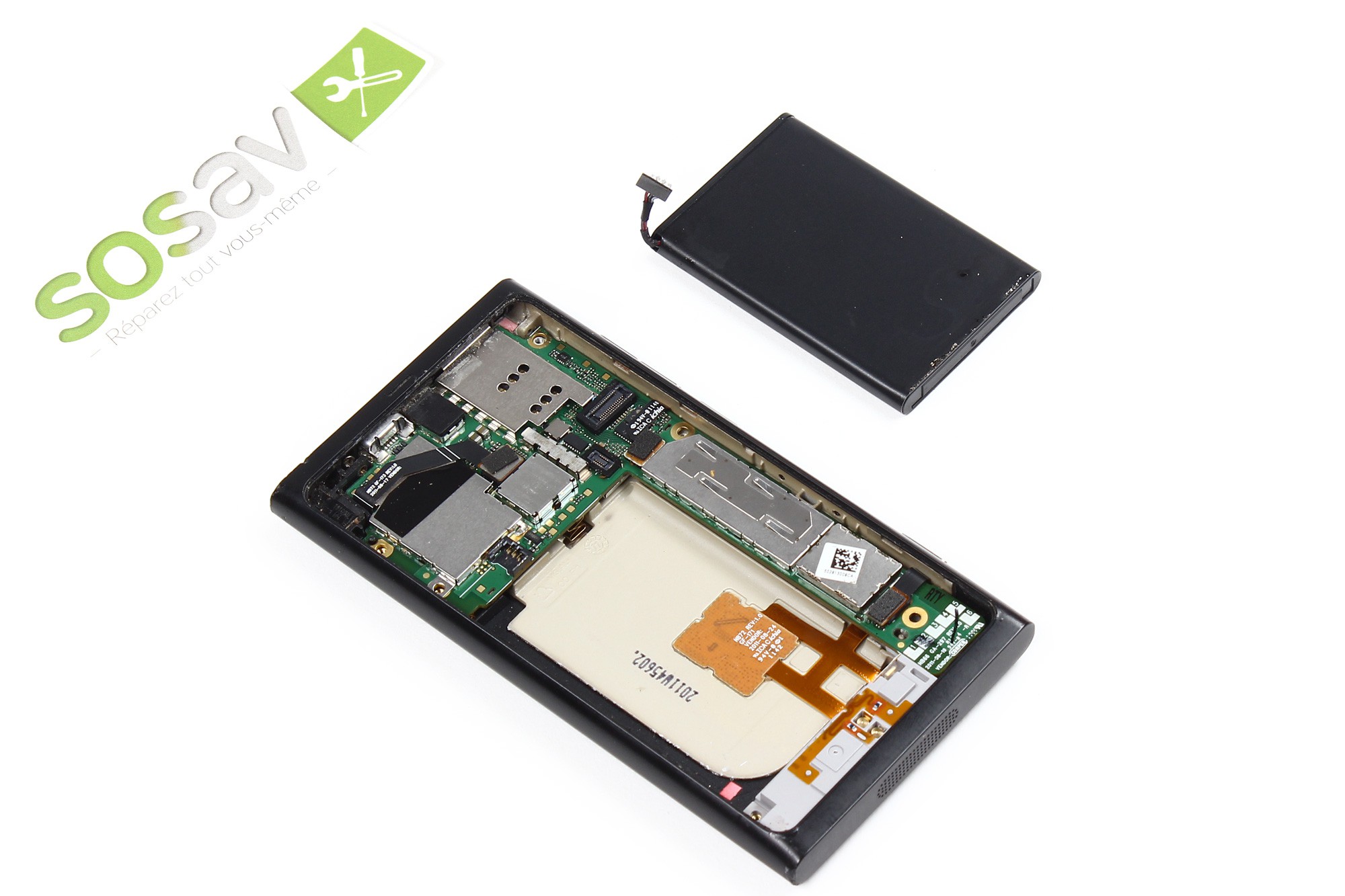

Attrapez la nappe afin de soulever la batterie.
Vous pouvez ainsi retirer la batterie du téléphone.
La batterie de votre Nokia Lumia 800 est désormais démontée.
En cas de besoin remplacez-la par une batterie neuve.
