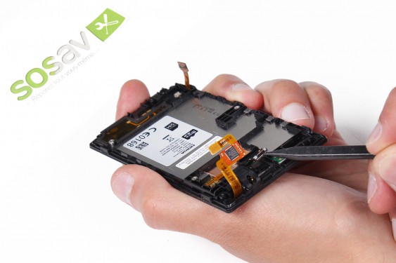

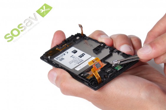

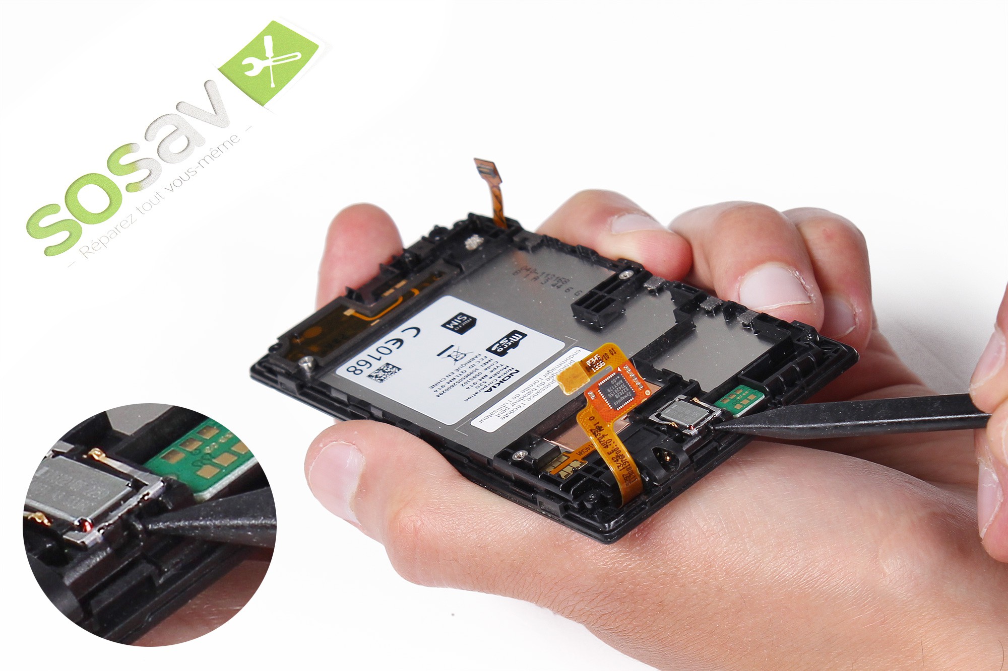

Avec la pointe de la spatule en nylon, faites délicatement afin de décoller le haut-parleur interne.

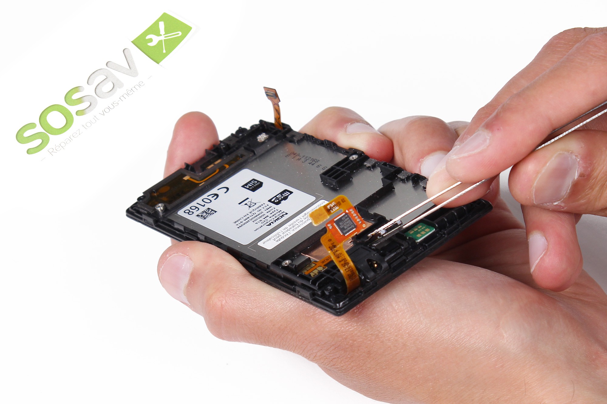

Réutilisez ensuite la pince pour extraire en douceur le haut-parleur de votre Lumia 520.

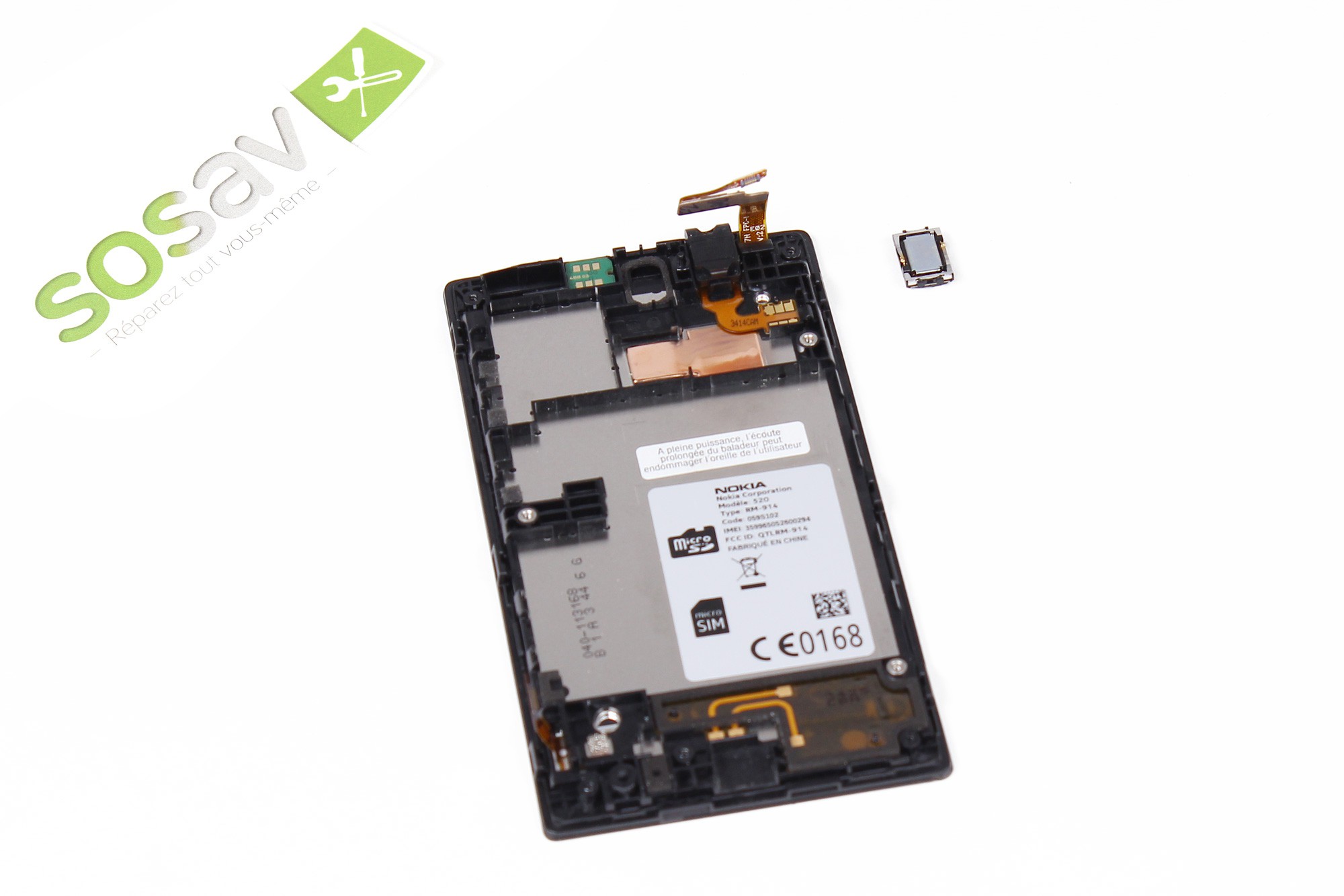

Le haut-parleur interne de votre Lumia 520 est désormais démonté.
Remplacez-le par une pièce neuve si nécessaire.
