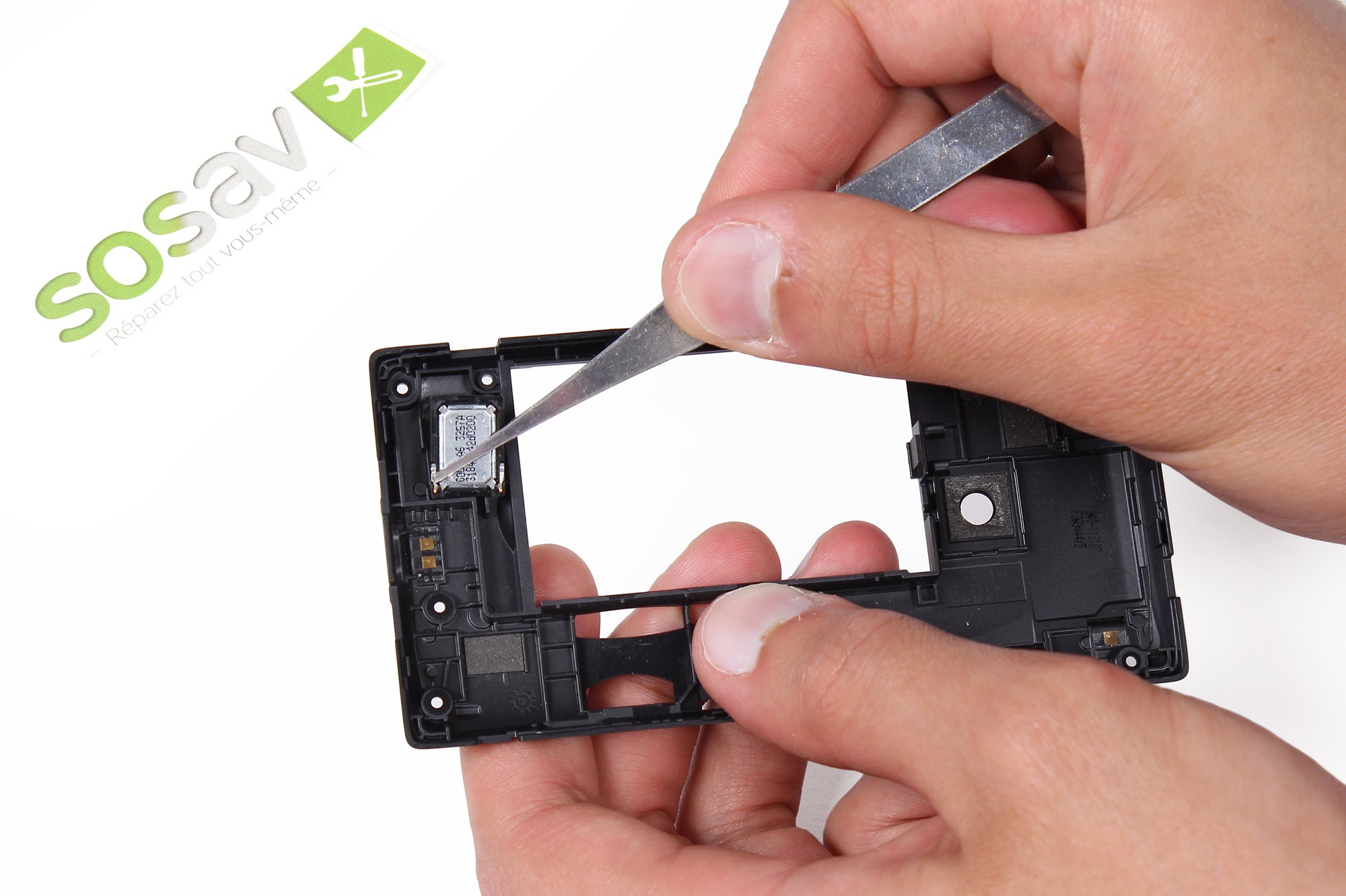

Le haut-parleur externe est situé sur le châssis interne. Vous pouvez donc pour la fin de ce guide, laisser votre Lumia 520 de côté et prendre uniquement son châssis interne.

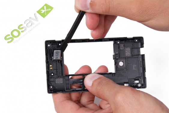

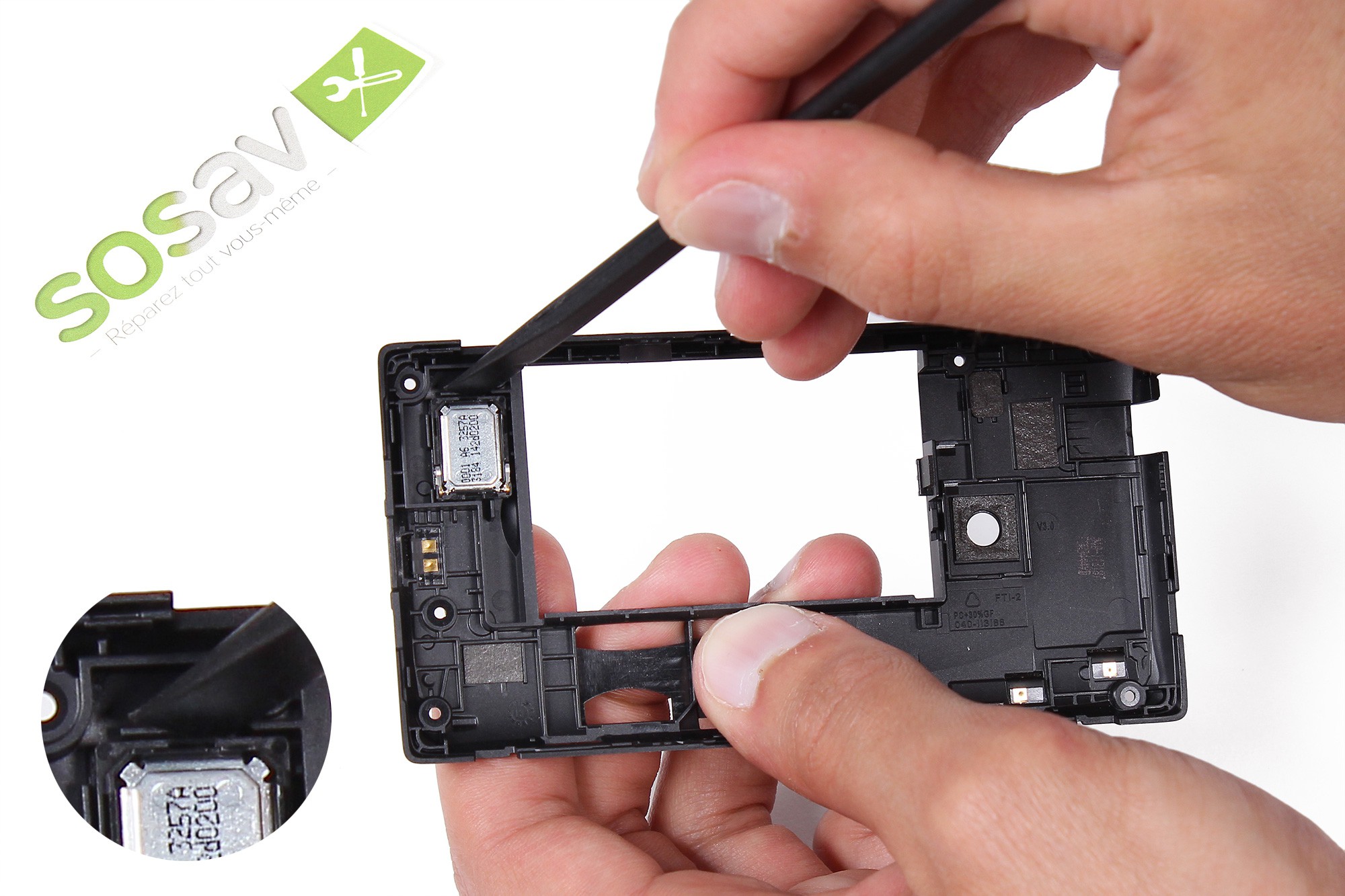

Insérez désormais le côté plat d'une spatule en nylon entre le châssis interne et le haut-parleur externe.
Faites ensuite délicatement levier afin de décoller le haut-parleur externe.

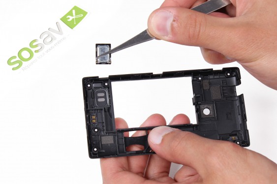

A l'aide d'une pince, saisissez puis procédez au retrait du haut-parleur externe.

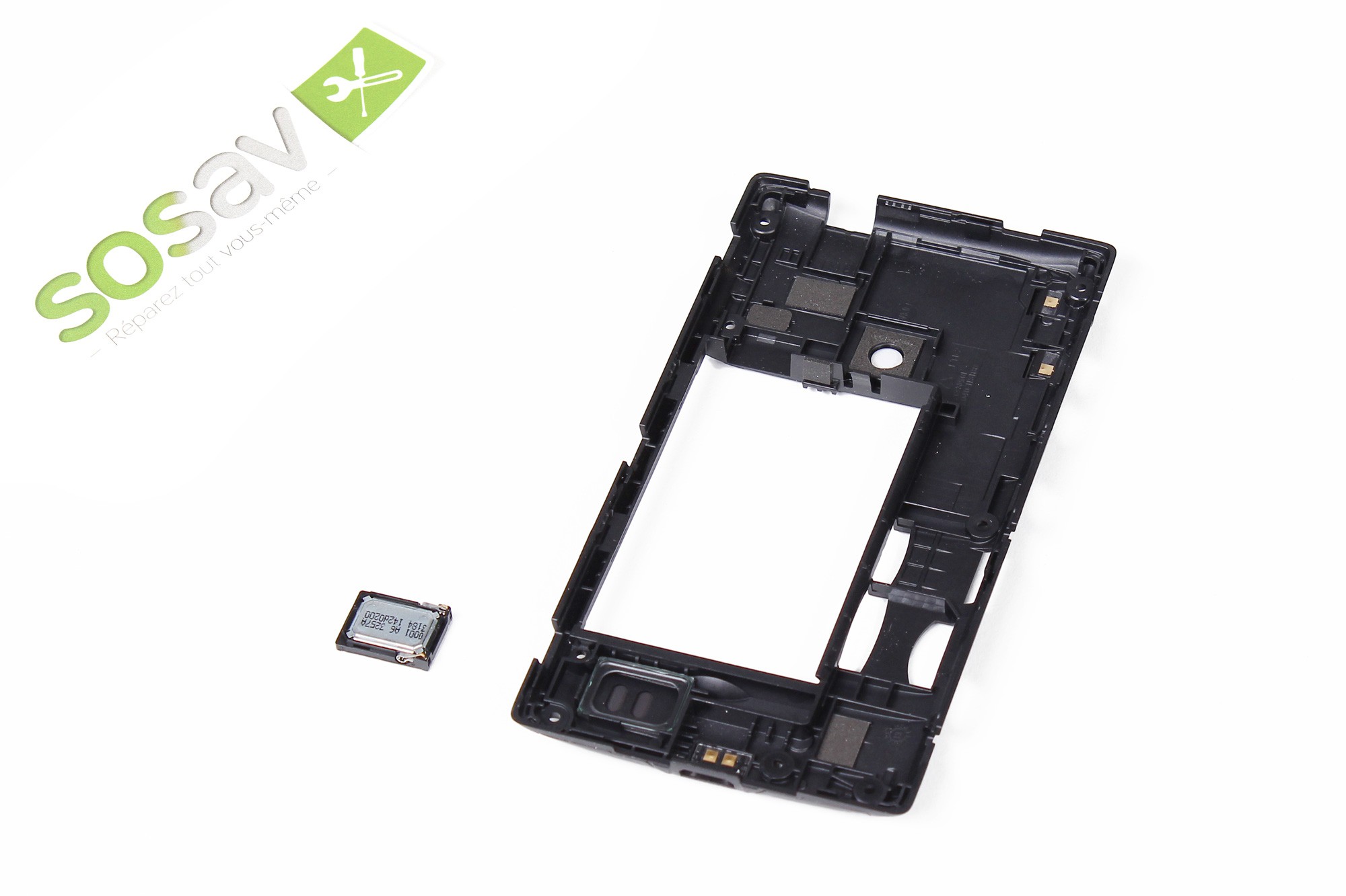

Le haut-parleur externe de votre Lumia 520 est désormais démonté.
Remplacez-le par une pièce neuve si nécessaire.
