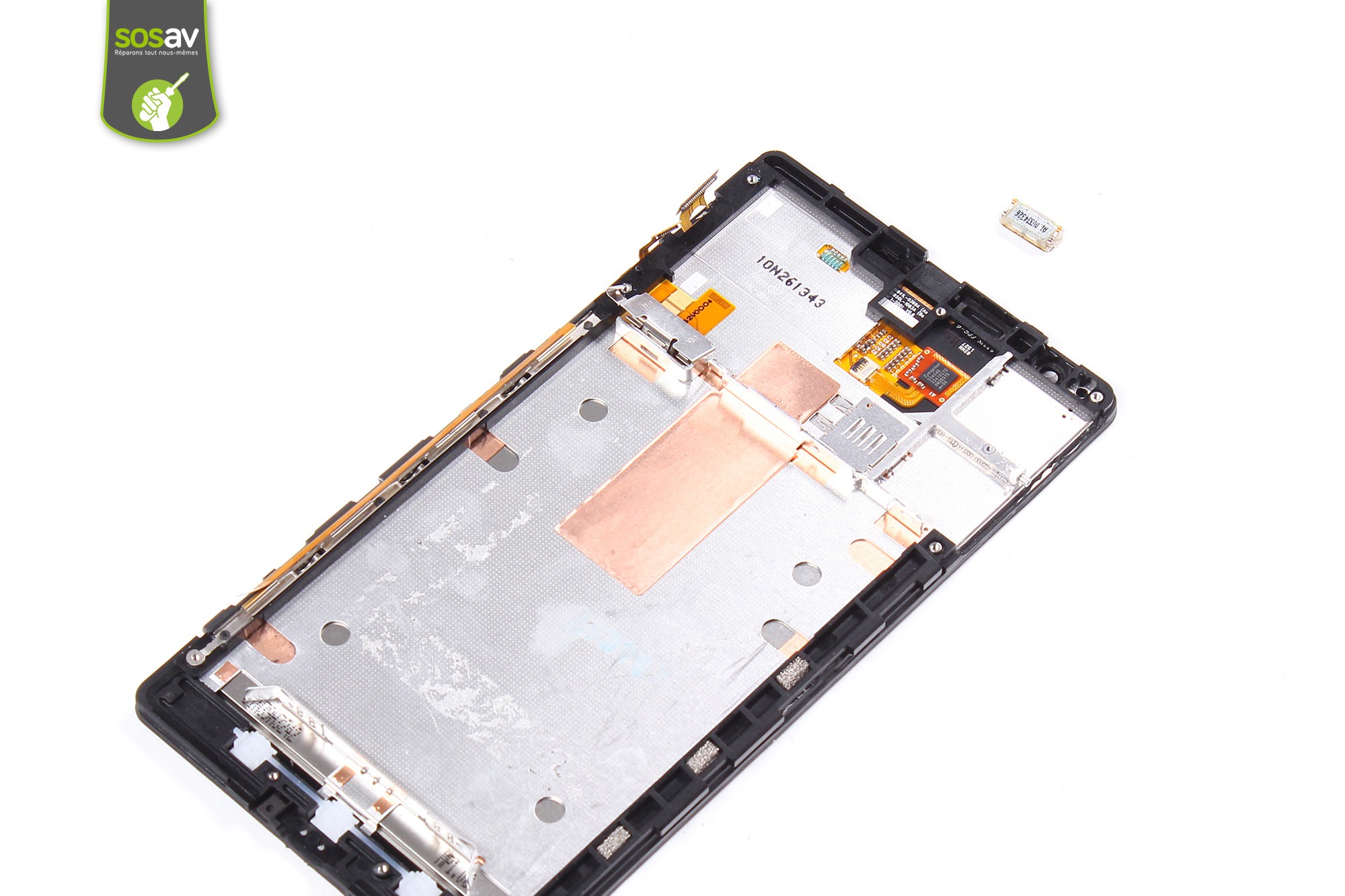

Utilisez ensuite un tournevis cruciforme afin de dévisser les 5 vis entourées en rouge.Ces vis servent à maintenir la carte mère sur le châssis du téléphone.
Faites délicatement levier sur l'élément métallique situé en bas de la carte mère en utilisant la spatule en nylon.Saisissez ensuite la carte mère puis procédez à son retrait.
La carte mère du Nokia Lumia 1520 est désormais partiellement démontée.A l'aide de la pince, saisissez délicatement le haut-parleur interne puis retirez-le.
Etape 24
Le haut-parleur interne du Nokia Lumia 1520 est désormais démonté.Procédez à son remplacement par une pièce neuve si cela est nécessaire.
Pour remonter votre Lumia 1520 suivez ce guide en sens inverse.
