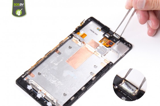

La carte mère du Nokia Lumia 1520 est désormais partiellement démontée.A l'aide de la pince, saisissez délicatement le haut-parleur interne puis retirez-le.

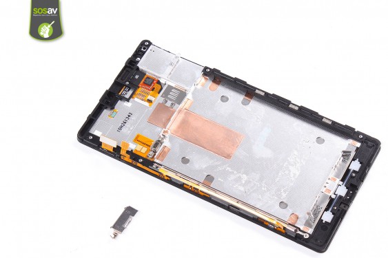

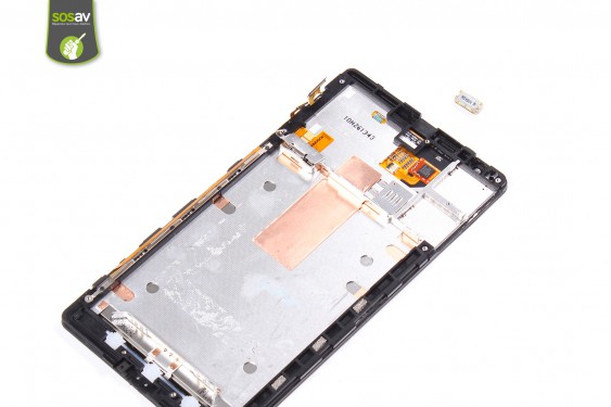

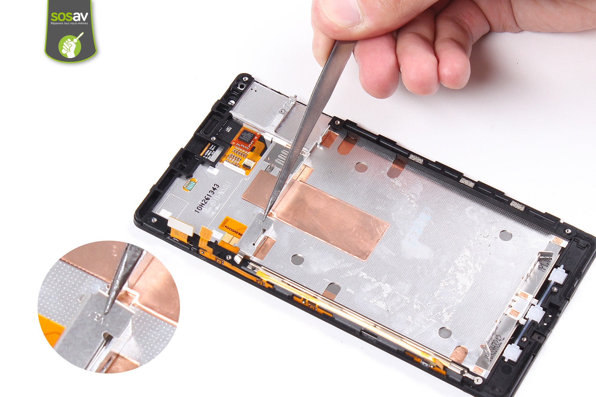

Utilisez la pince afin de saisir l'élément métallique de protection du vibreur et procédez à son retrait.

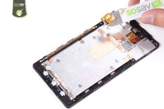

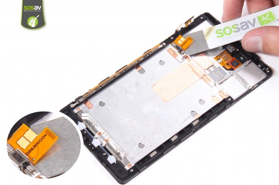

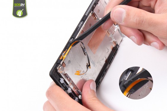

A l'aide d'une spatule iSesamo, décollez délicatement le vibreur du téléphone puis procédez à son retrait.

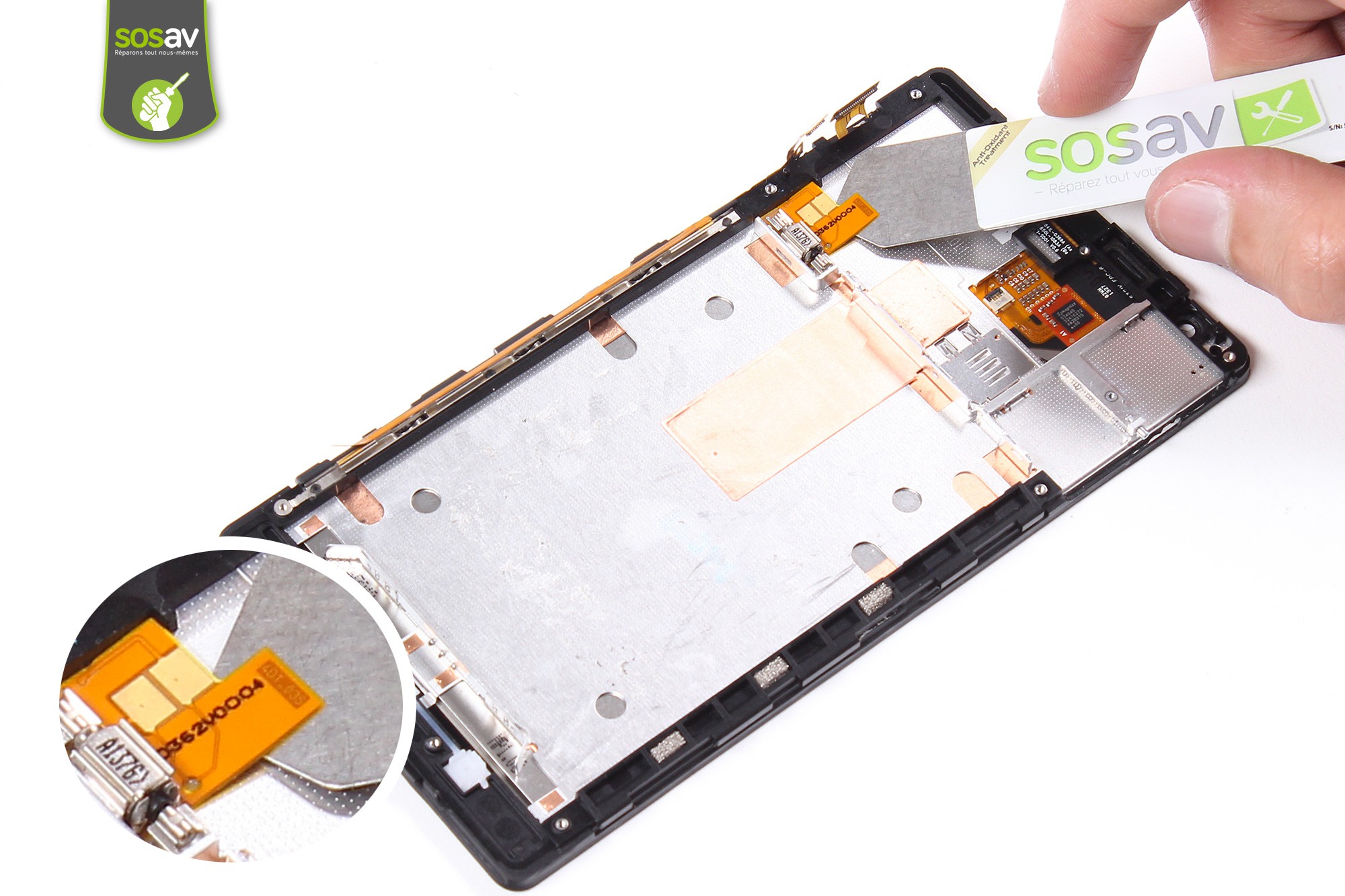

Etape 26

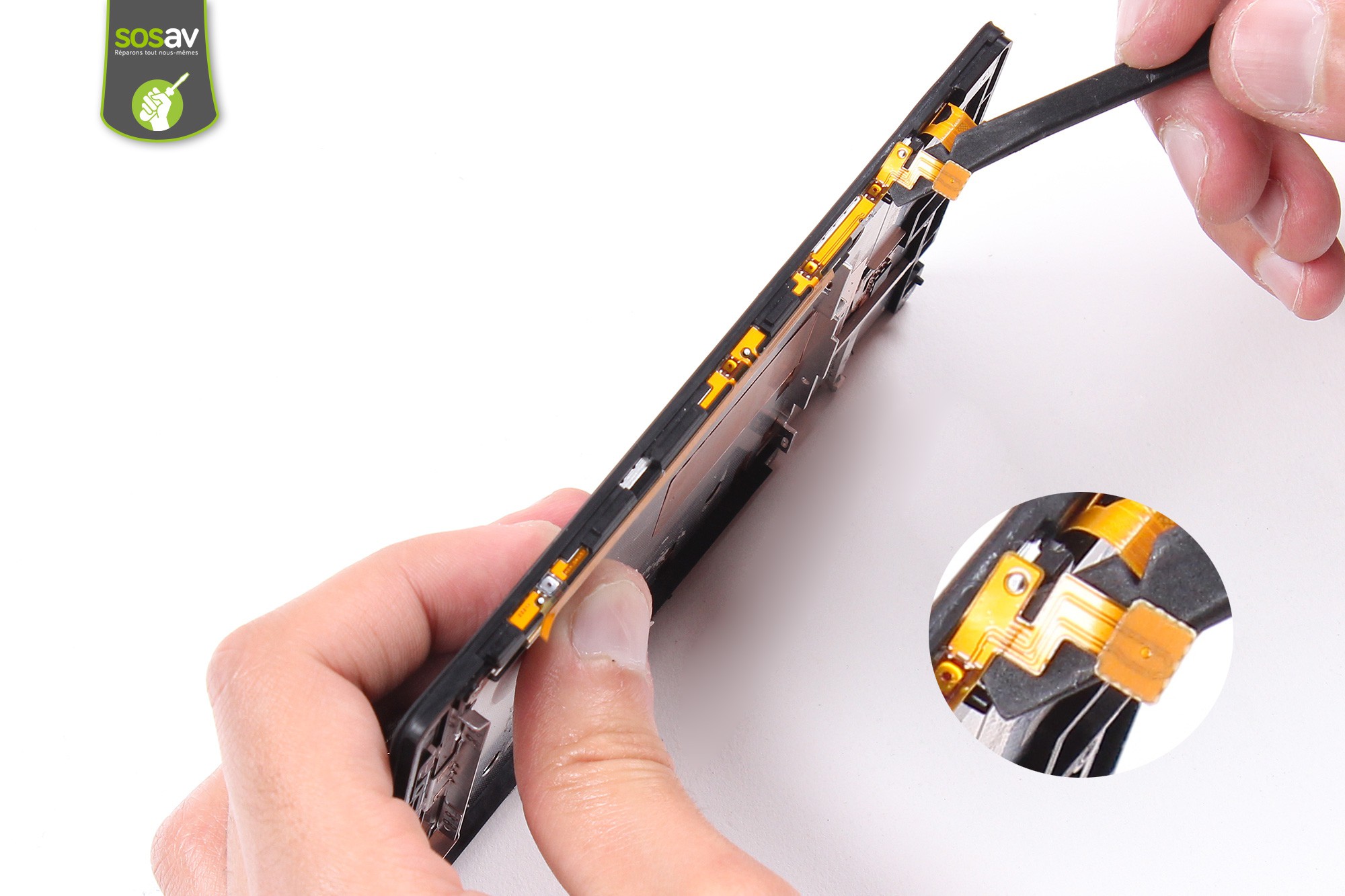

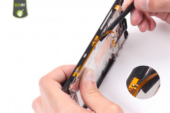

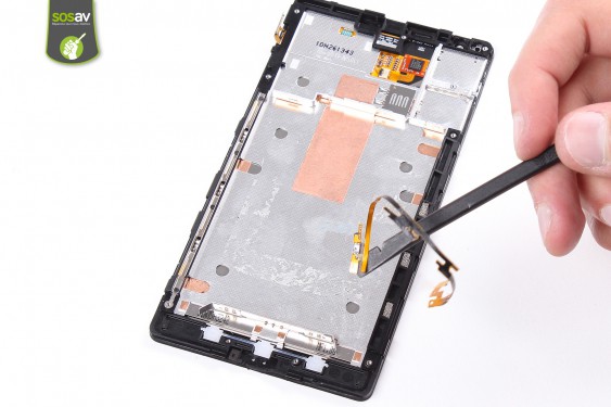

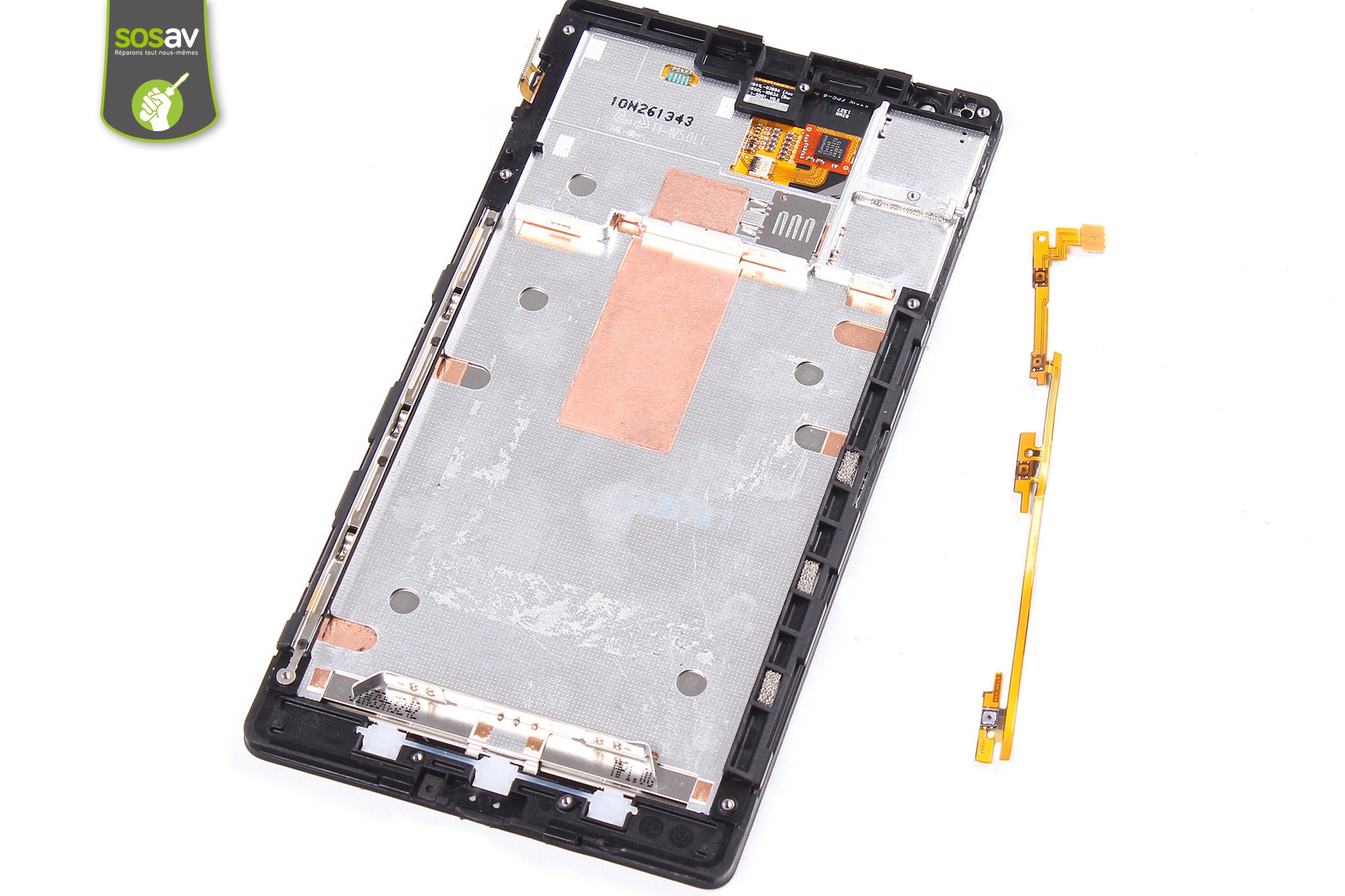

Reprenez la spatule en nylon, décollez délicatement la nappe des boutons latéraux puis procédez à son retrait.
Etape 27

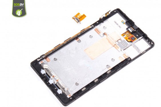

L'écran complet du Nokia Lumia 1520 est désormais démonté.Procédez à son remplacement par une pièce neuve si cela est nécessaire.
