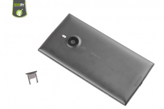

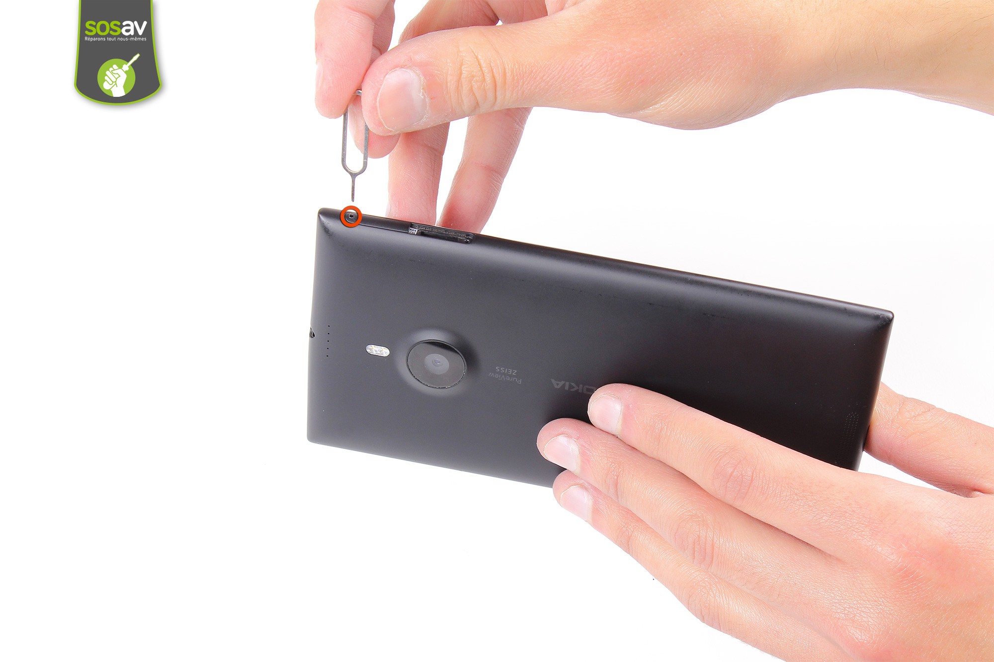

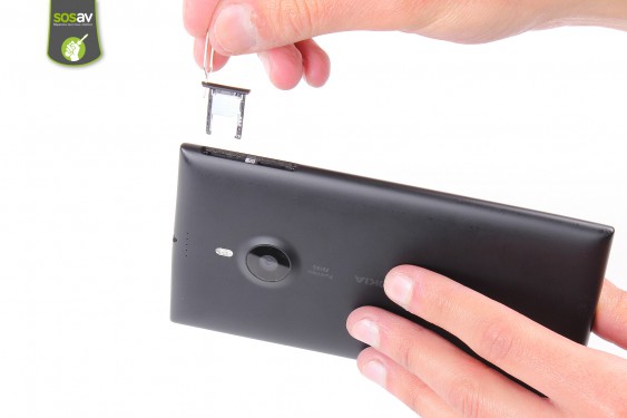

Insérez l'outil d'extraction de carte SIM dans le logement prévu à cet effet, puis exercez une légère pression sur l'outil afin de déverrouiller le tiroir.Saisissez le tiroir SIM puis retirez-le.
Insérez l'outil d'extraction de carte SIM dans le trou du logement de la carte MicroSD entouré en rouge sur la photo numéro 1 de cette étape.Exercez enfin une légère pression sur l'outil afin de déverrouiller le tiroir MicroSD puis procédez à son retrait.

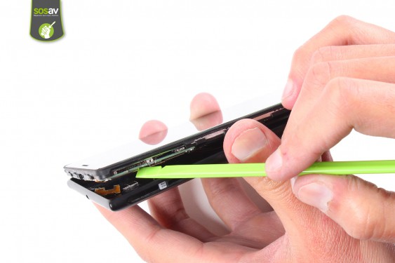

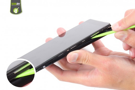

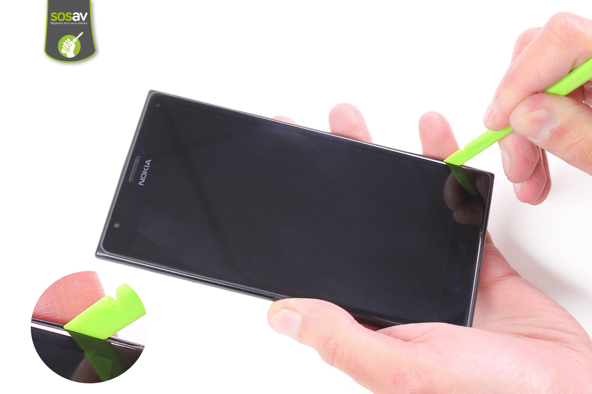

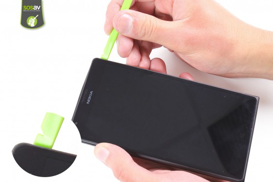

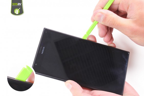

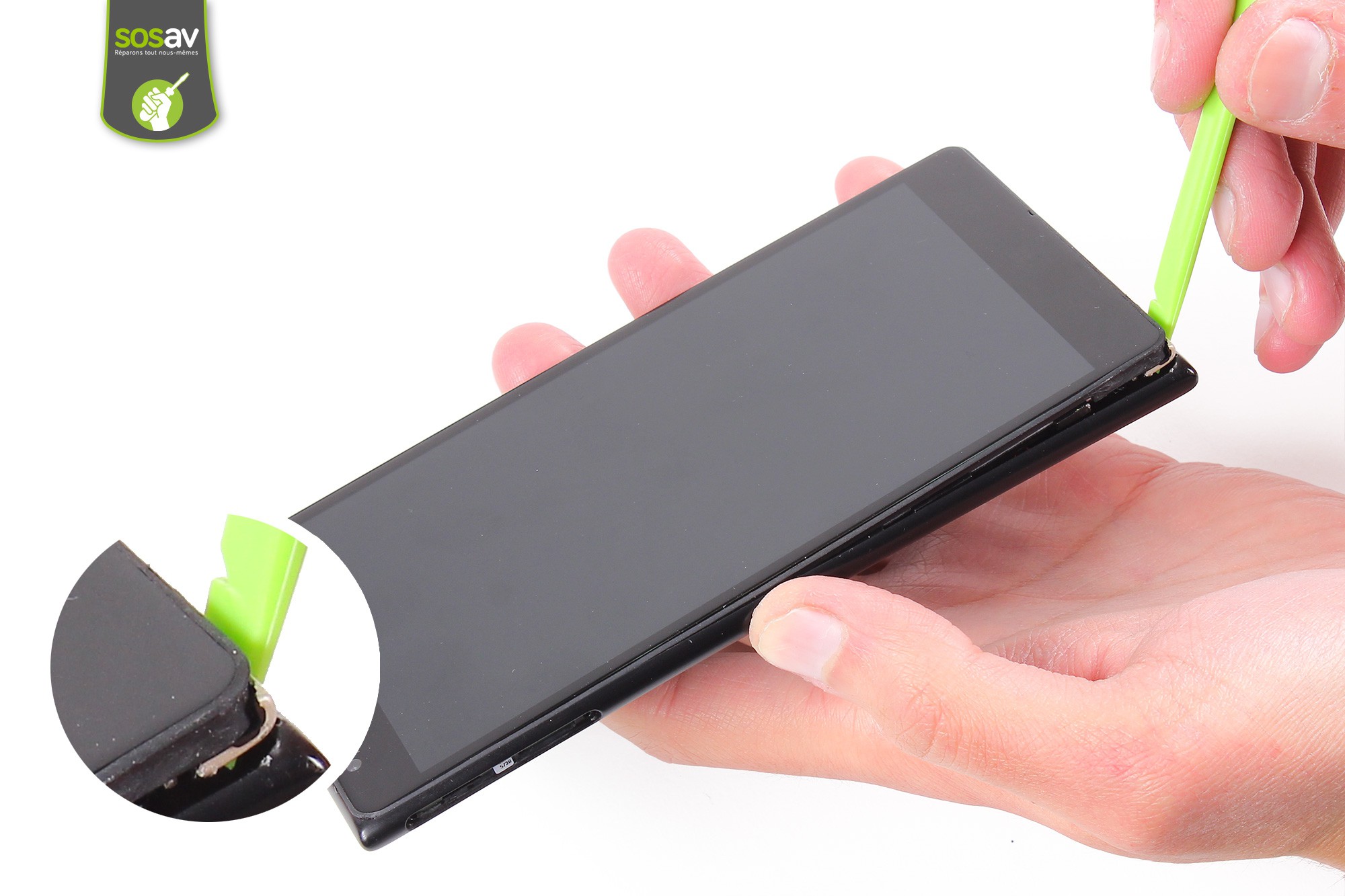

Insérez une spatule en nylon dans l'interstice droit de la coque du téléphone puis faites levier en remontant tout le long du côté droit comme indiqué sur les photos de cette étape.
Toujours avec la spatule en nylon, faites levier sur le côté bas ainsi que le côté droit de la coque du téléphone.

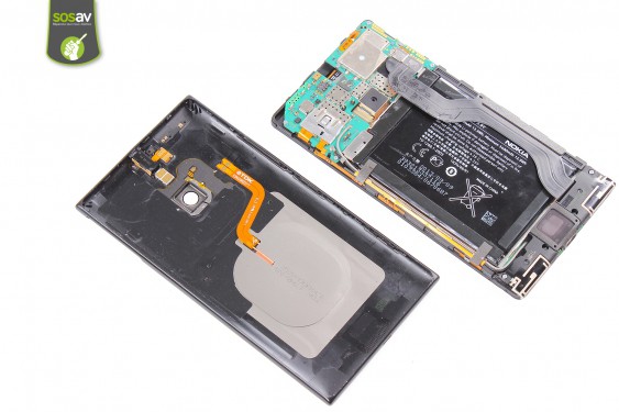

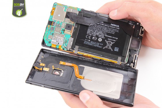

Saisissez ensuite la coque du téléphone puis procédez délicatement à son retrait.La coque arrière du Nokia Lumia 1520 est désormais démontée.

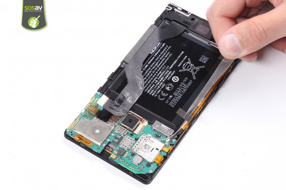

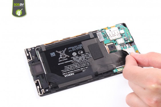

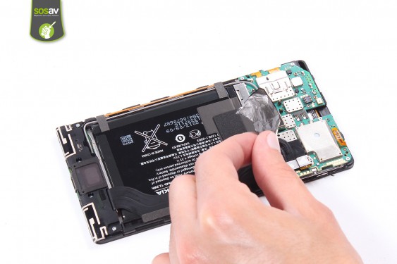

Réutilisez la spatule en nylon afin de décoller légèrement la première partie de l'autocollant noir.Poursuivez ensuite en le décollant entièrement et en le retirant.

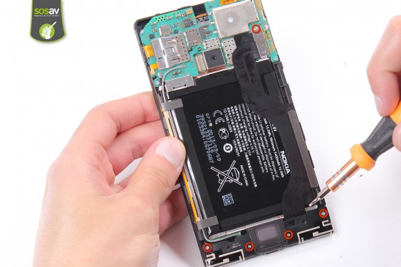

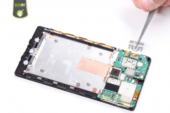

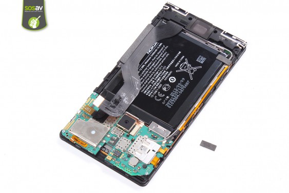

A l'aide d'un tournevis Torx T4, dévissez les 5 vis entourées en rouge.La vis située sur la carte mère sert à maintenir l'élément d'appui métallique de la nappe du connecteur de charge.Les 4 vis situées en bas servent à maintenir le connecteur de charge.Utilisez ensuite une pince afin de procéder au retrait de l'élément d'appui métallique de la nappe du connecteur de charge.

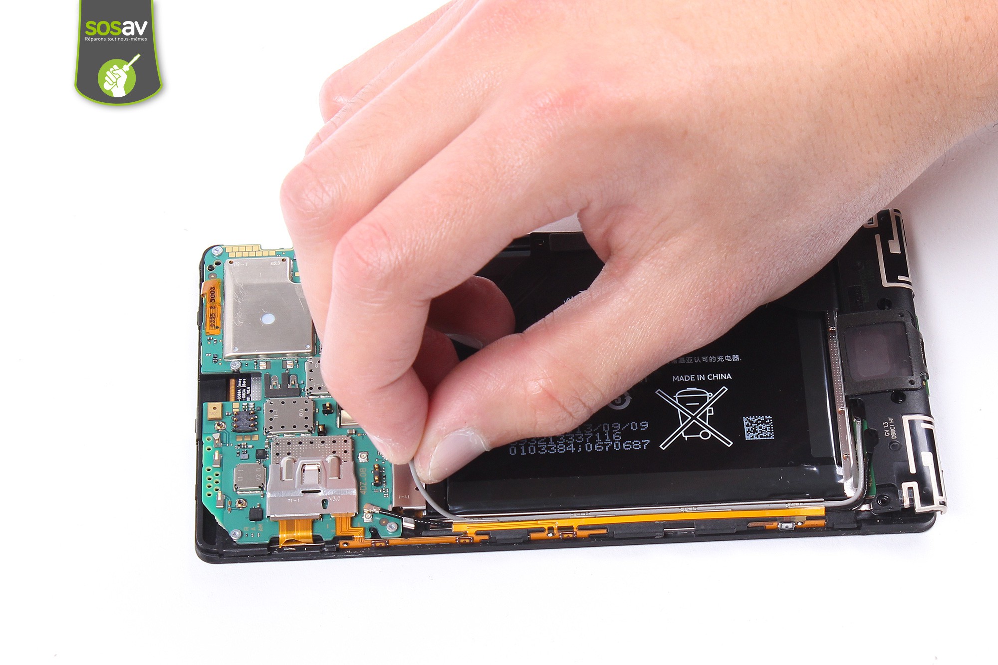

Par mesure de sécurité, il est nécessaire de déconnecter la batterie du téléphone avant de poursuivre le démontage.Utilisez la spatule en nylon afin de déconnecter le connecteur de la batterie.

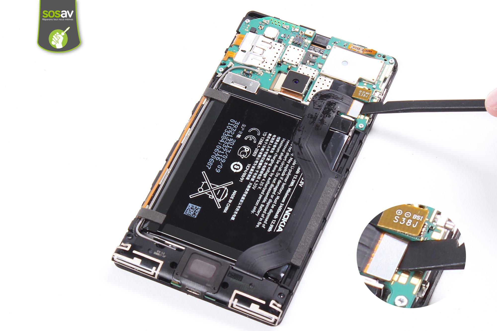

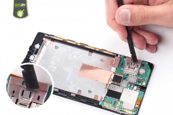

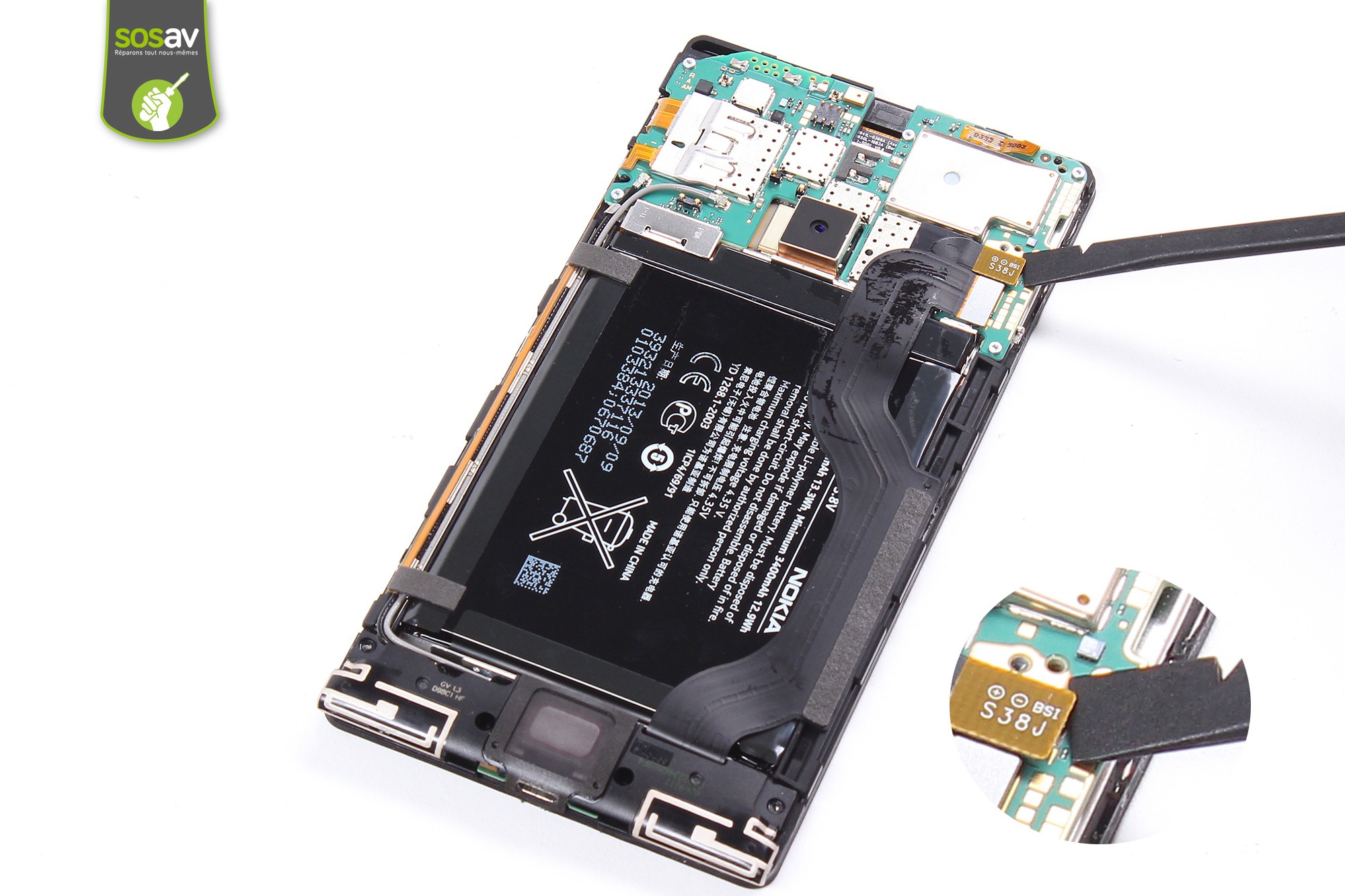

Déconnectez la nappe du connecteur de charge en utilisant la spatule en nylon.Décollez ensuite délicatement la nappe du connecteur de charge comme indiqué sur les photos 3 et 4 de cette étape.

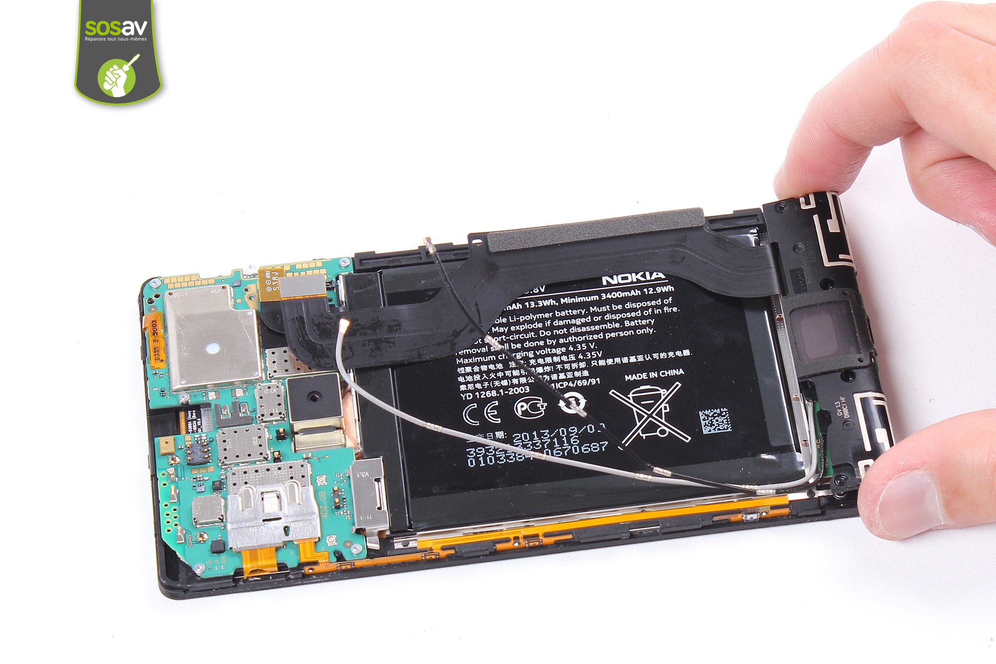

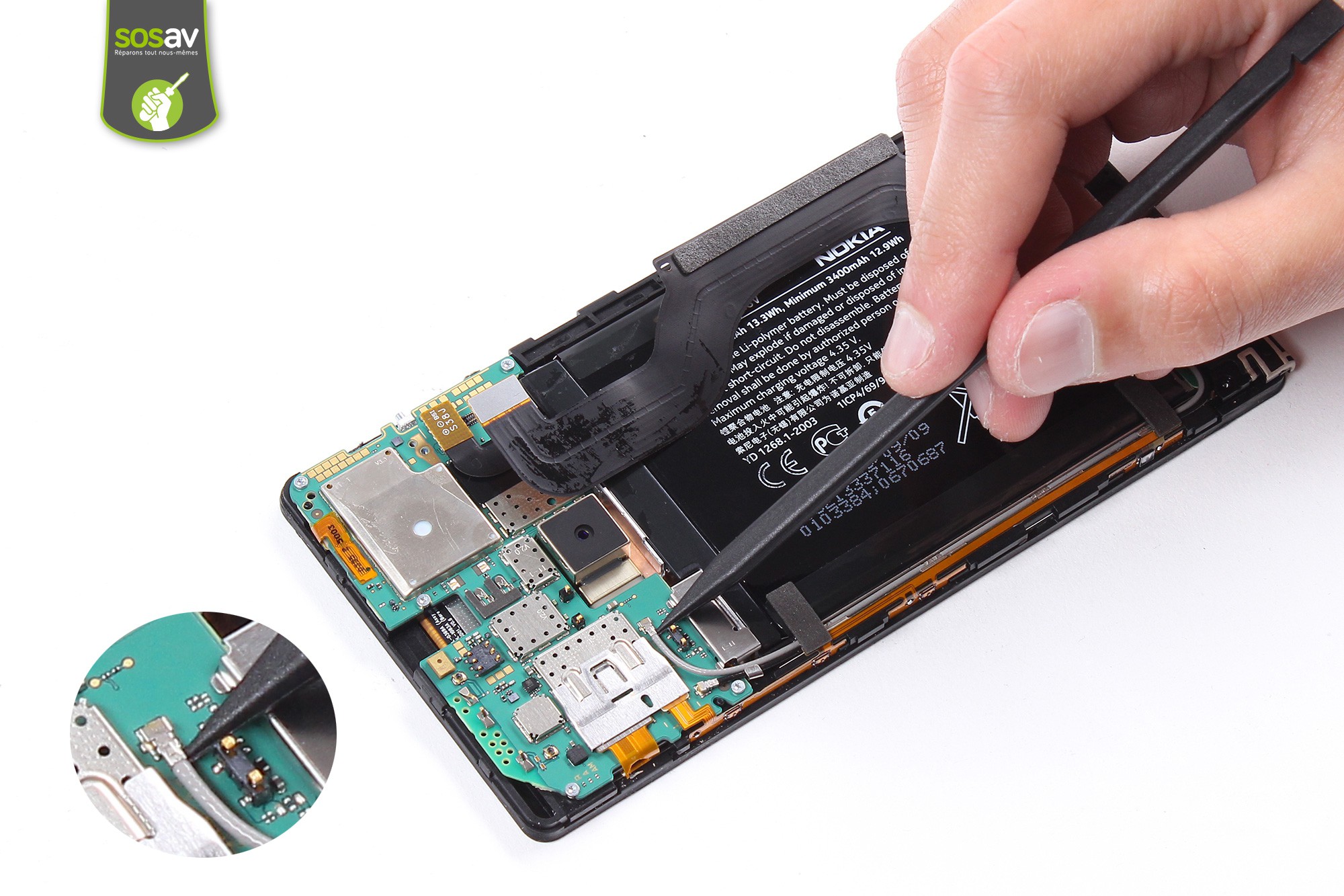

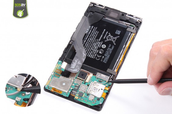

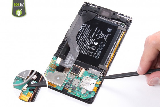

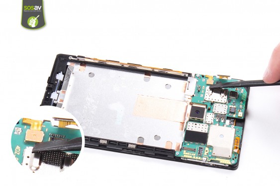

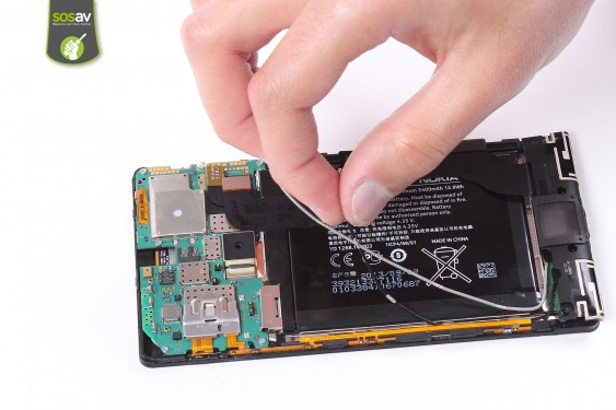

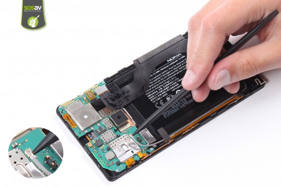

A l'aide de la pointe de la spatule en nylon, déconnectez les deux antennes d'interconnexion, côté carte mère.

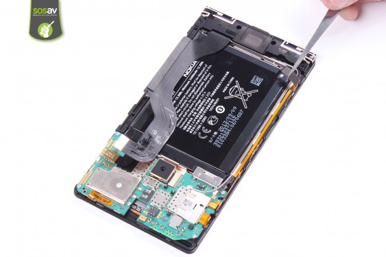

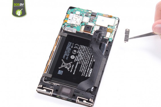

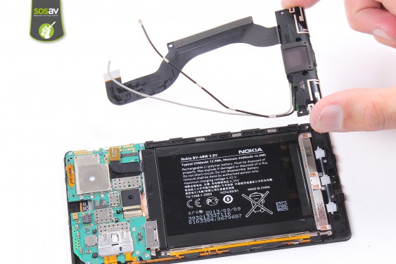

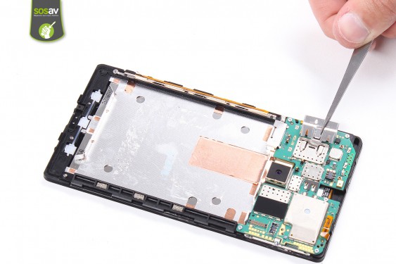

Utilisez une pince afin de saisir et retirer l'élément d'appui haut des câbles d'interconnexion.
Toujours avec la pince, saisissez puis retirez l'élément d'appui bas des câbles d'interconnexion.

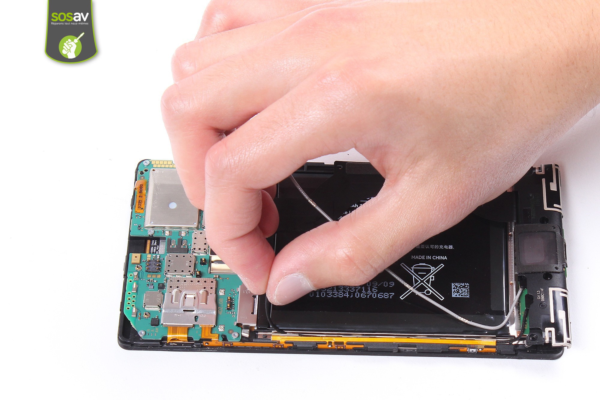

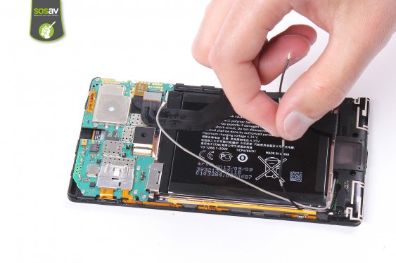

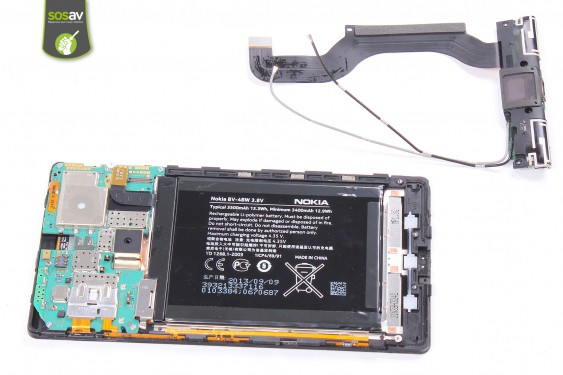

A présent, saisissez le premier câble d'interconnexion gris puis soulevez-le de son guide.

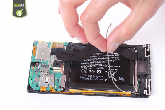

Soulevez ensuite le câble d'interconnexion noir de son guide.
Saisissez ensuite le connecteur de charge complet puis procédez à son retrait.

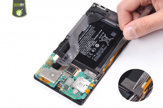

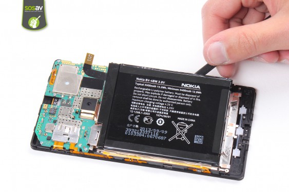

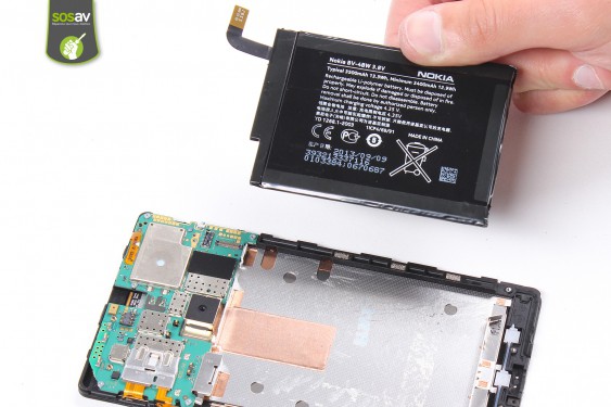

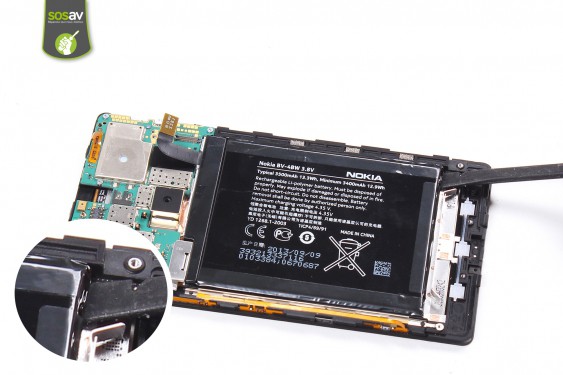

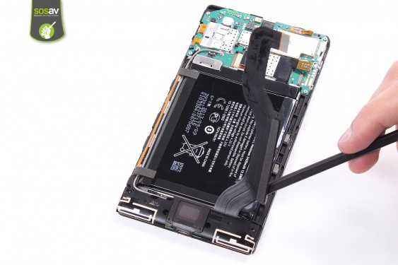

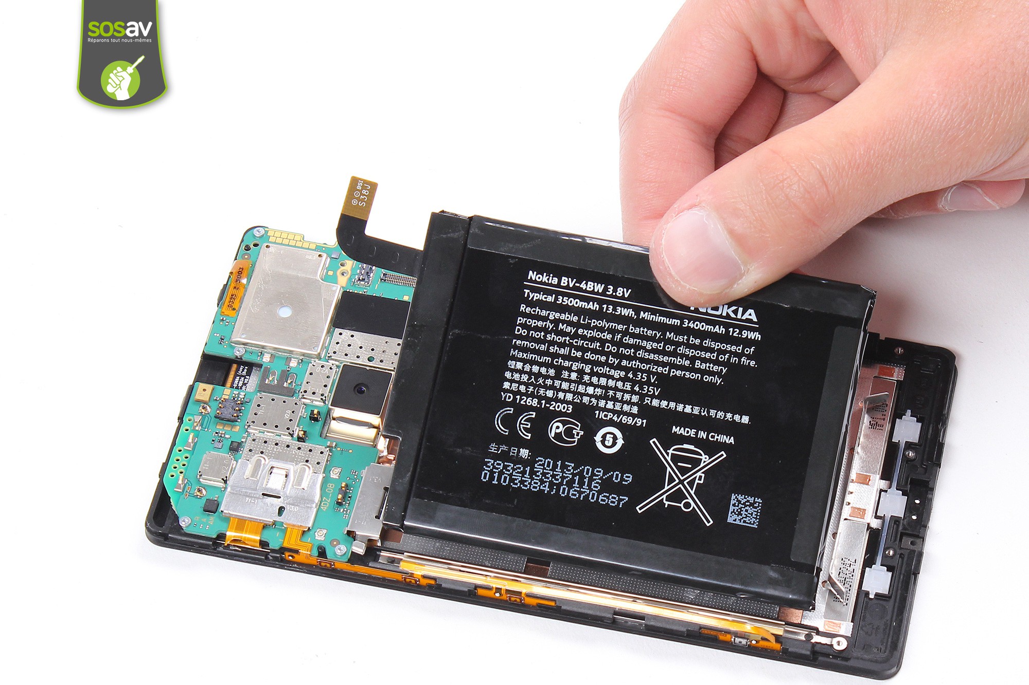

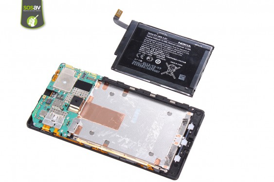

Reprenez la spatule en nylon afin de décoller délicatement la batterie du téléphone.Cette opération demande beaucoup de minutie en raison de la grande quantité de colle présente sous la batterie.
Saisissez la batterie puis procédez à son retrait.La batterie du Nokia Lumia 1520 est désormais démontée.

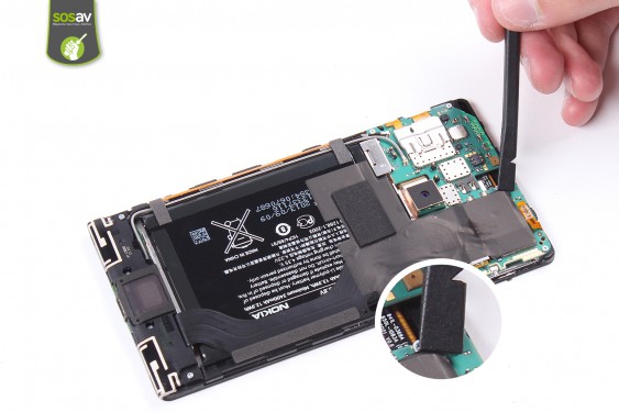

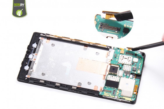

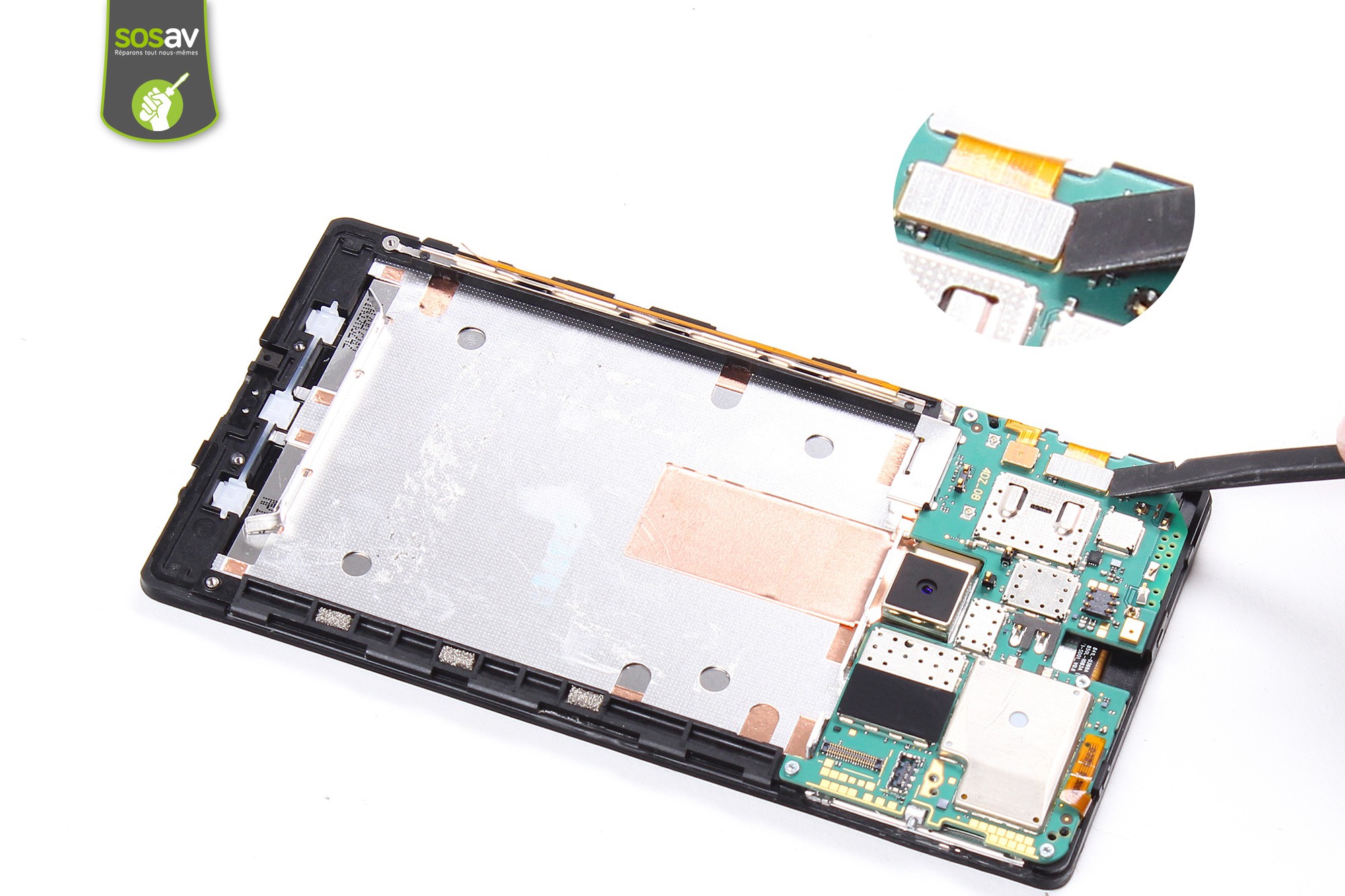

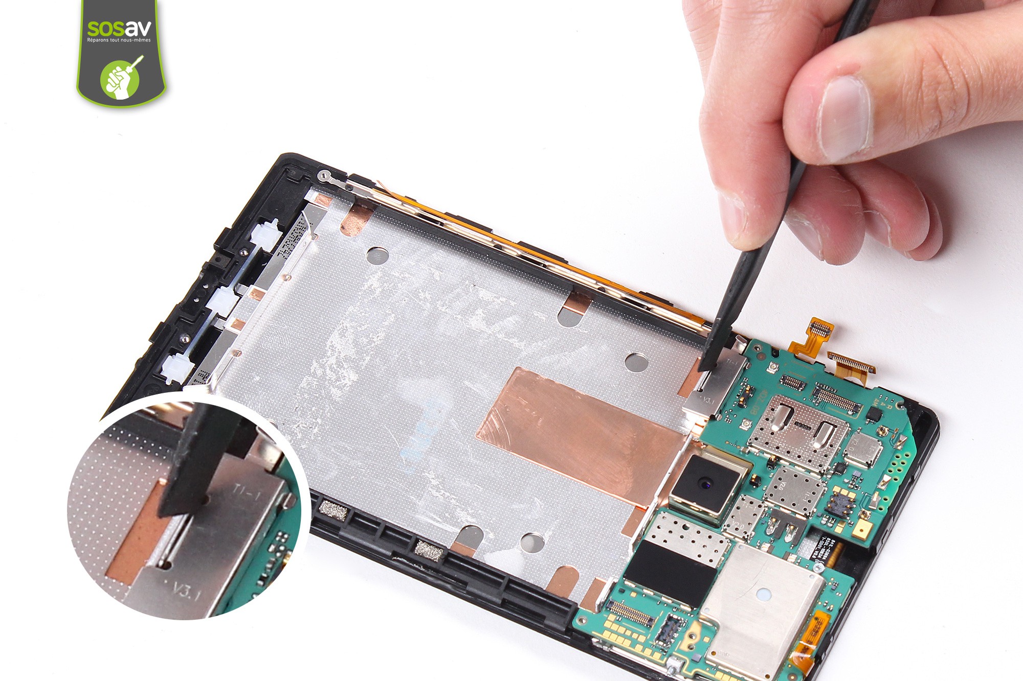

Prenez la spatule en nylon afin de déclipser l'élément métallique de protection des connecteurs de l'écran LCD et des boutons latéraux.Retirez-le ensuite, à l'aide de la pince.

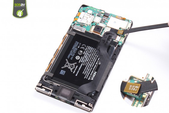

Utilisez la spatule en nylon afin de déconnecter ensuite l'écran LCD de la carte mère.Puis déconnecter également la nappe des boutons latéraux.

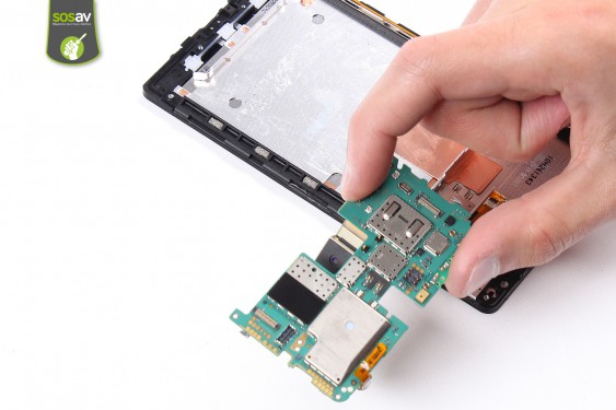

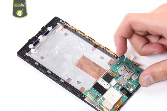

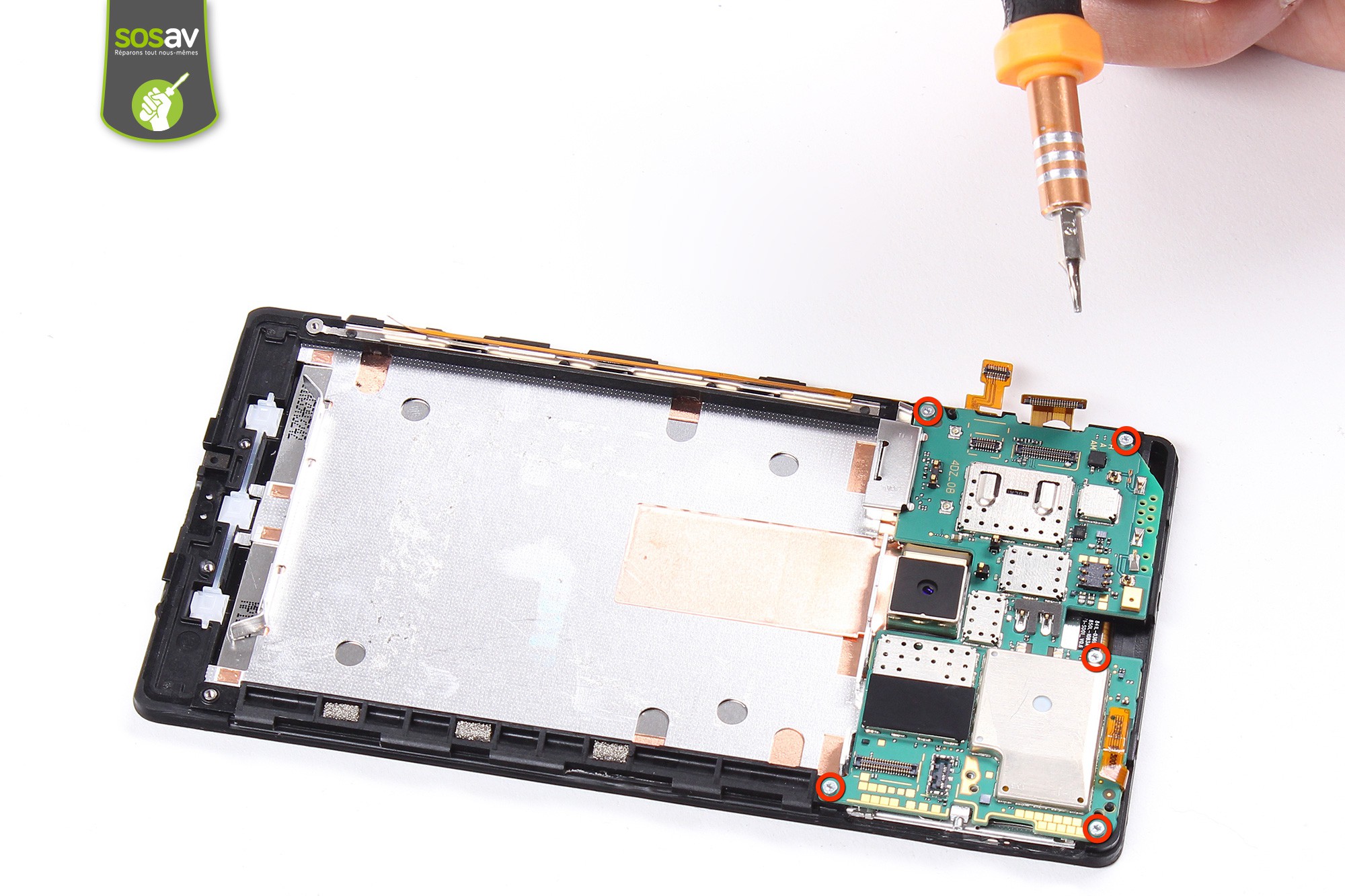

Utilisez ensuite un tournevis cruciforme afin de dévisser les 5 vis entourées en rouge.Ces vis servent à maintenir la carte mère sur le châssis du téléphone.

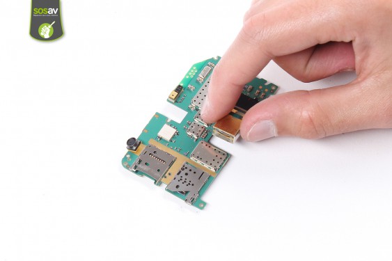

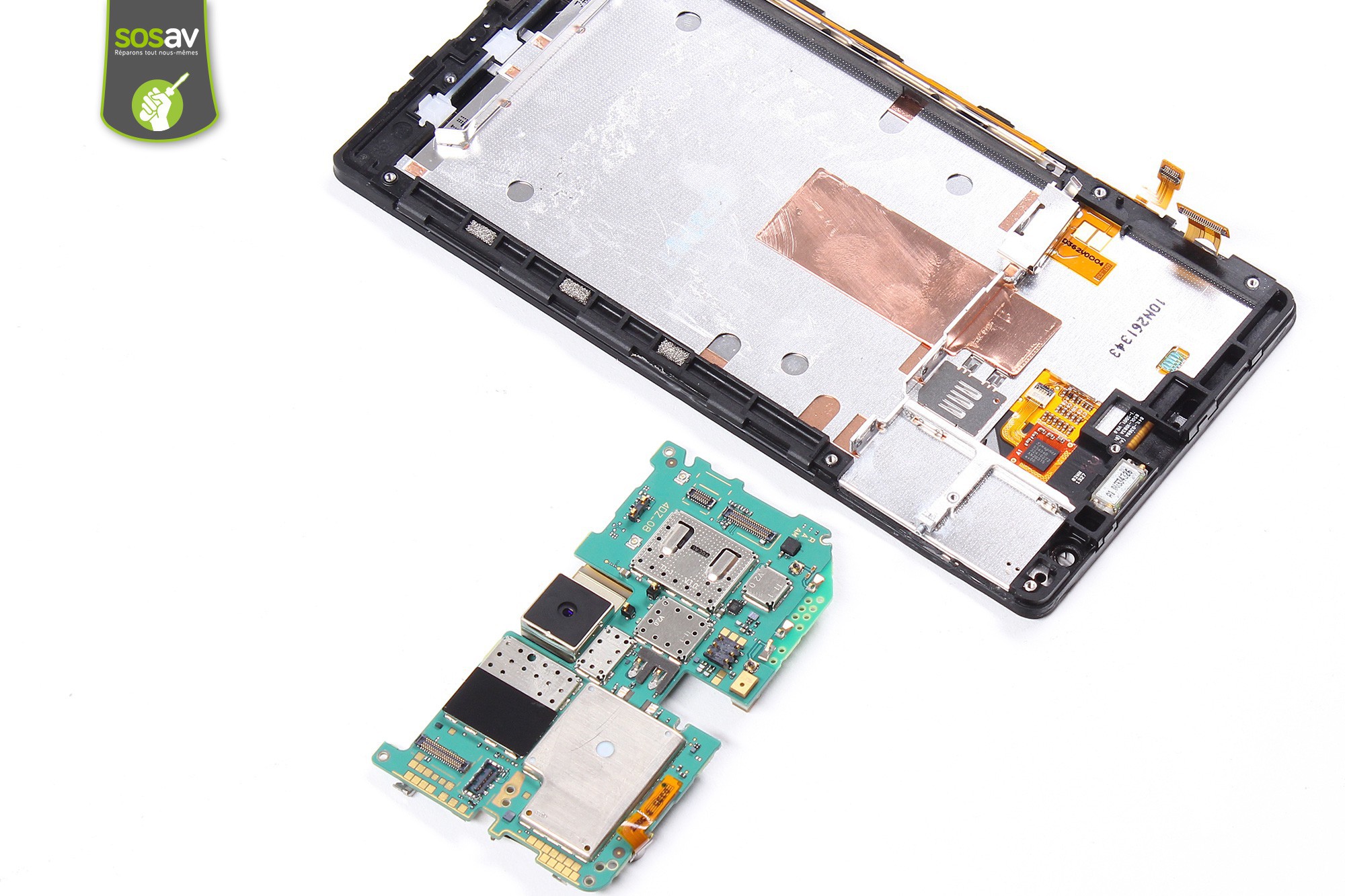

Faites délicatement levier sur l'élément métallique situé en bas de la carte mère en utilisant la spatule en nylon.Saisissez ensuite la carte mère puis procédez à son retrait.

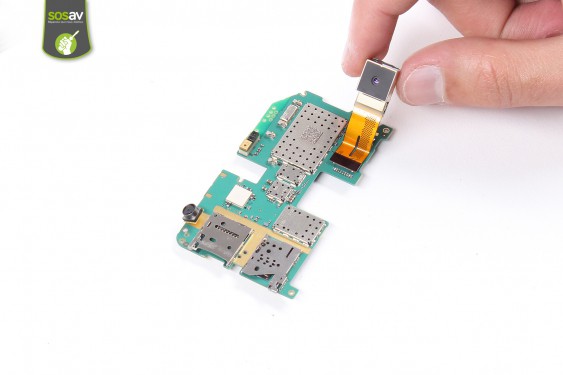

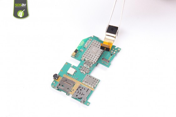

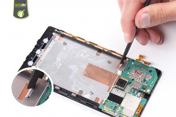

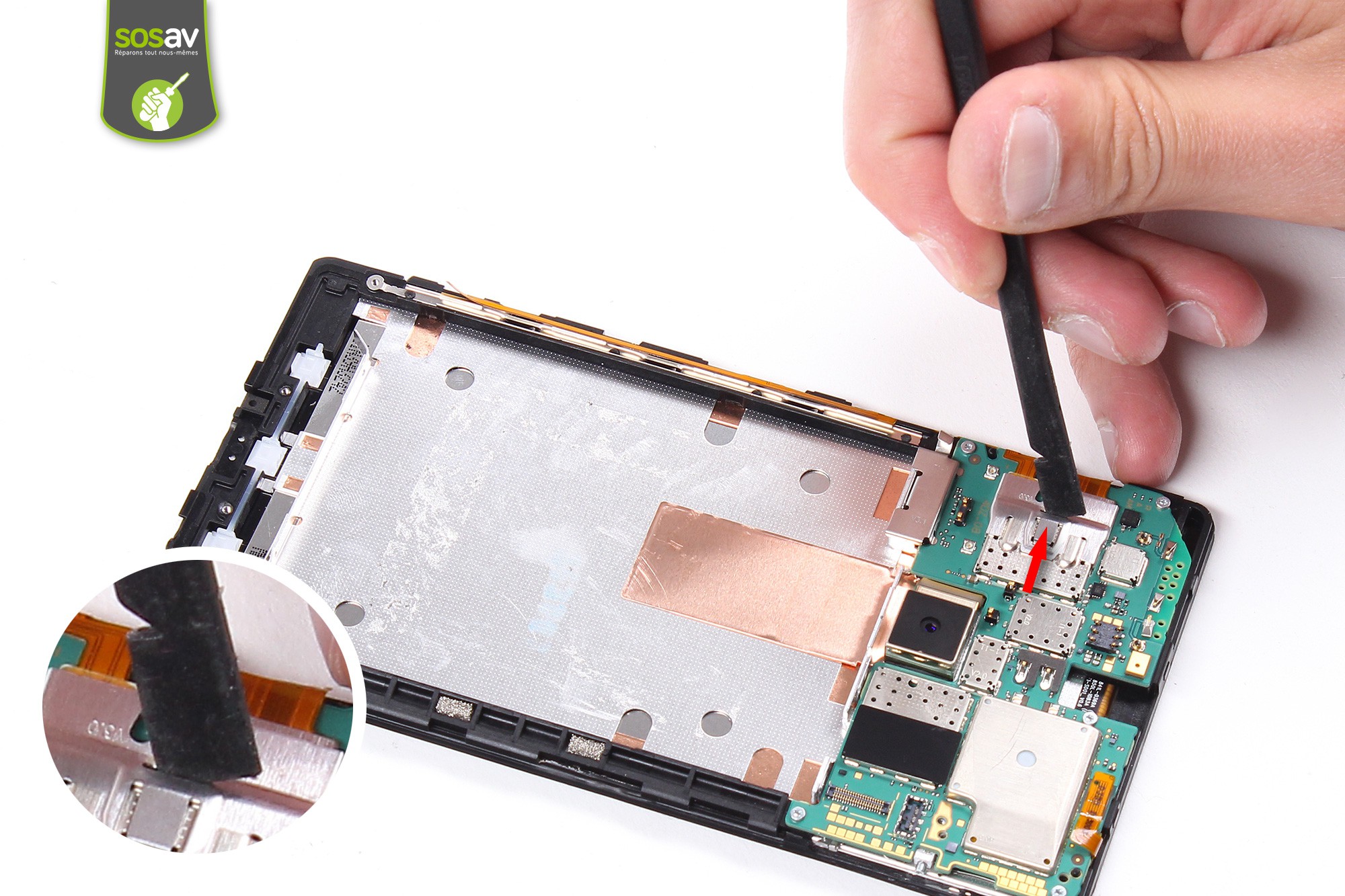

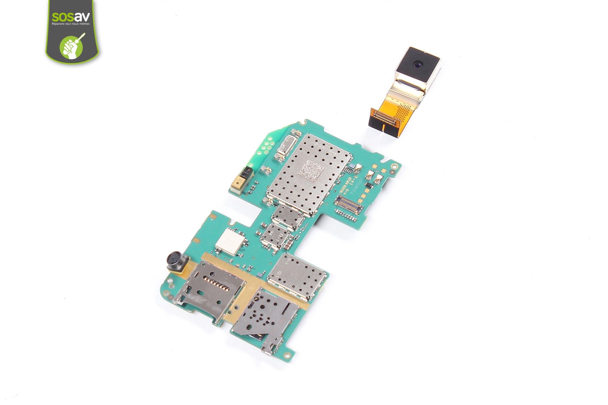

La carte mère du Nokia Lumia 1520 est désormais partiellement démontée.Saisissez ensuite la caméra arrière puis soulevez-la délicatement.
Etape 24

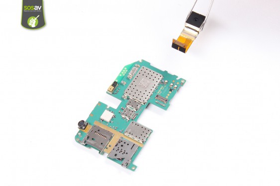

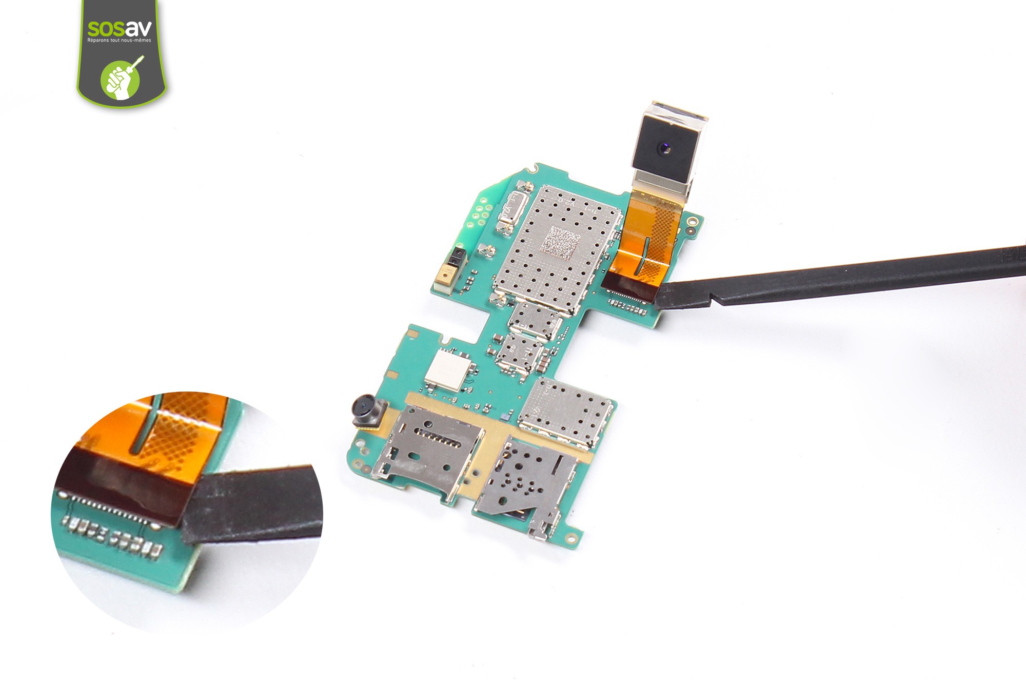

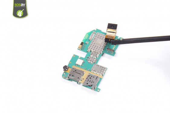

Avec la spatule en nylon, déconnectez en douceur la caméra arrière.Saisissez ensuite la caméra grâce à la pince puis retirez-la.
Etape 25
La caméra arrière du Nokia Lumia 1520 est désormais démontée.Procédez à son remplacement par une pièce neuve si cela est nécessaire.
