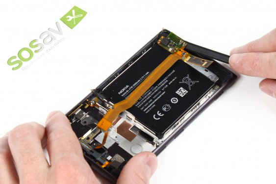

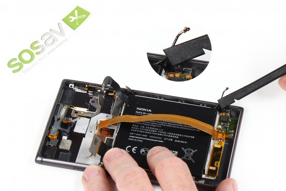

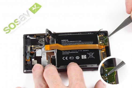

Etape 24
Avec une spatule en nylon, faites délicatement levier afin de déconnecter la deuxième extrémité du câble d'interconnexion.

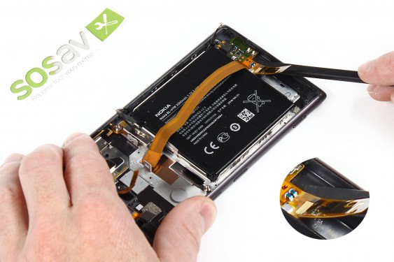

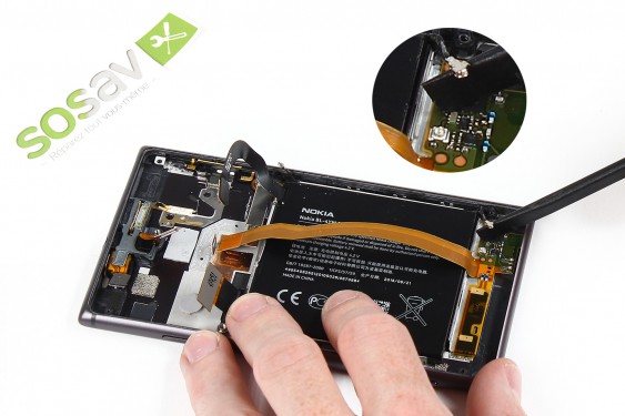

Etape 25

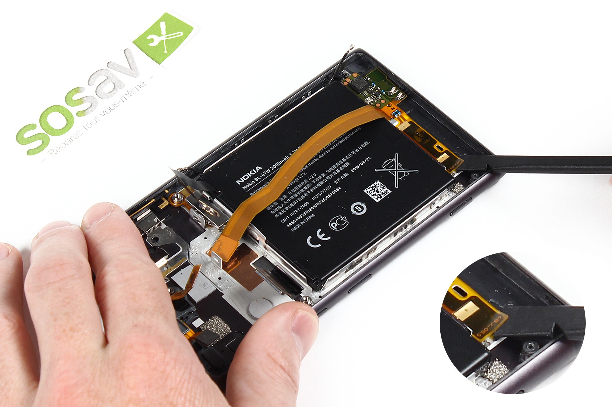

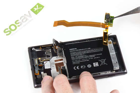

Insérez désormais une spatule en nylon entre le châssis et la nappe du haut-parleur externe.
Faites ensuite glisser la spatule sur toute la longueur de la nappe afin de la décoller.

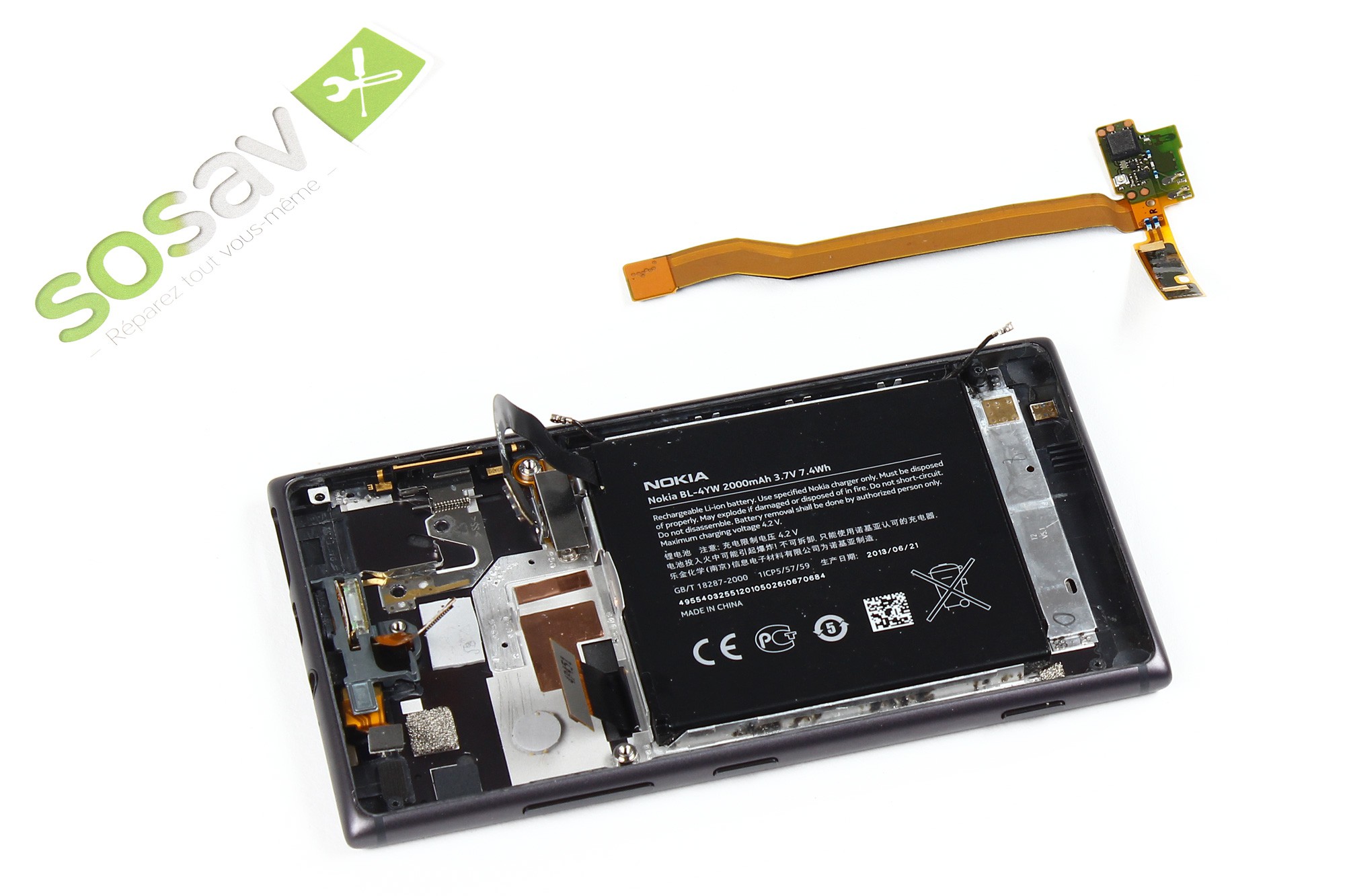

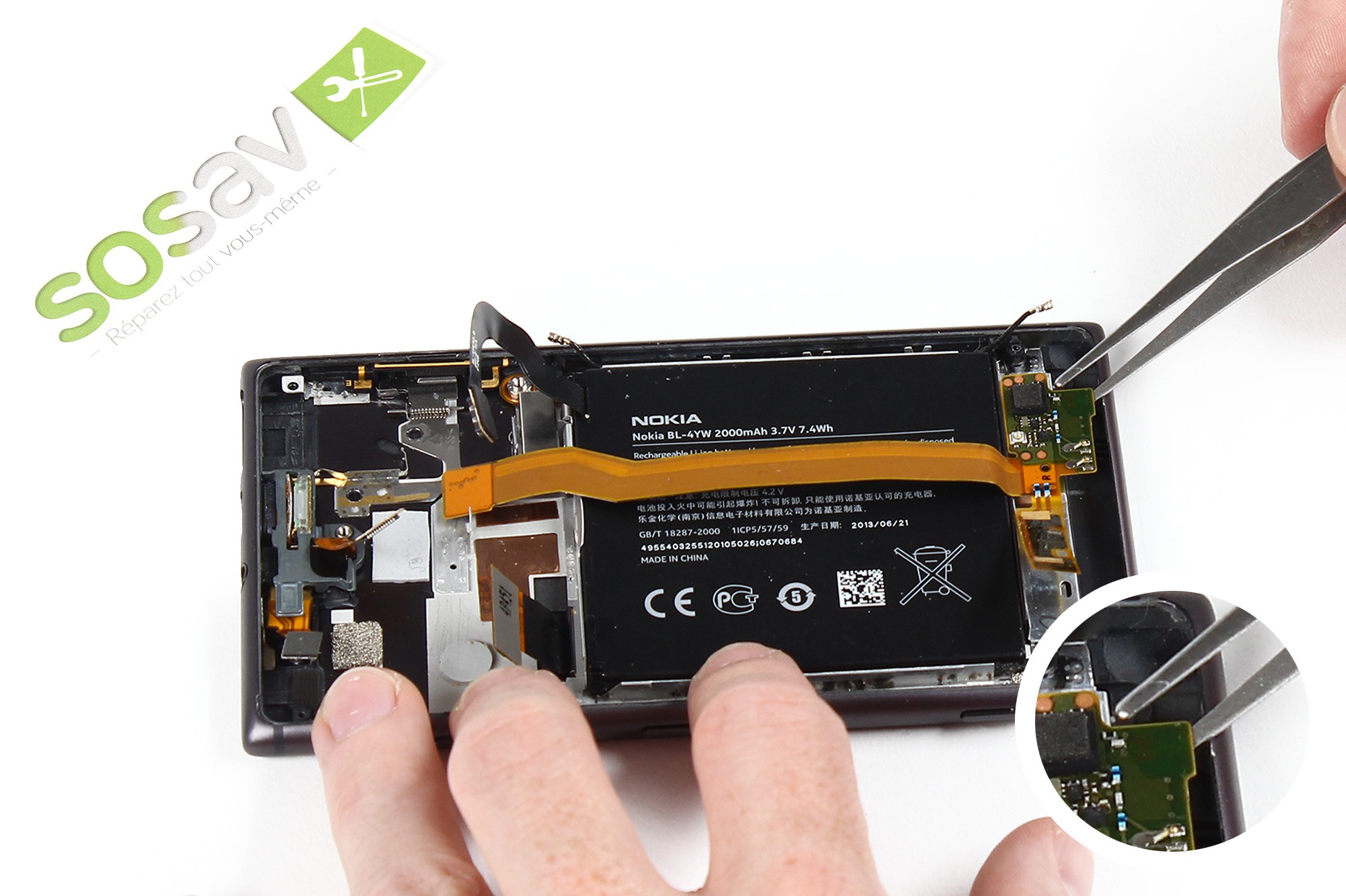

Etape 26
Reprenez la pince afin d'extraire la nappe du haut-parleur externe.
Etape 27
La nappe du haut-parleur externe de votre Nokia Lumia 925 est désormais démontée.
En cas de besoin vous pouvez la remplacer par une pièce neuve.
