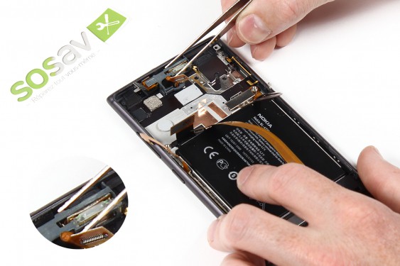

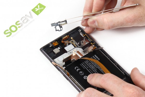

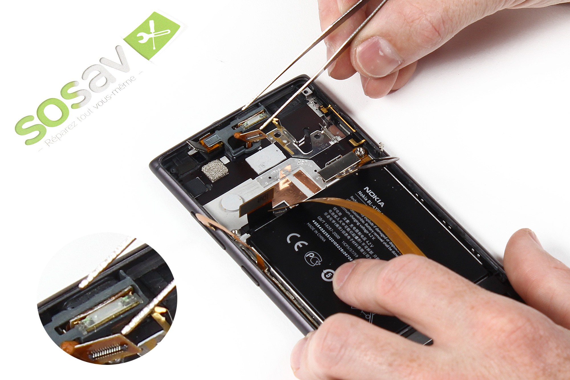

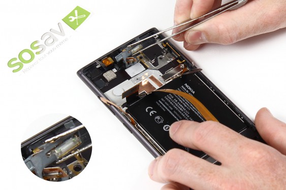

A l'aide d'une pince, saisissez puis sortez le haut-parleur interne (assemblé sur son support) de son emplacement.

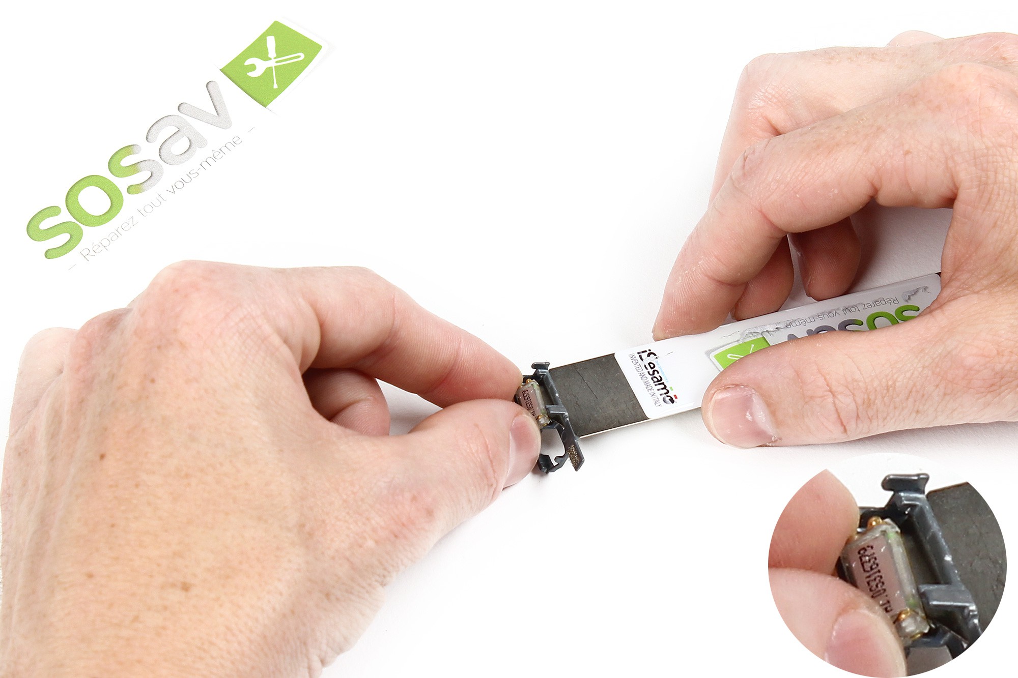

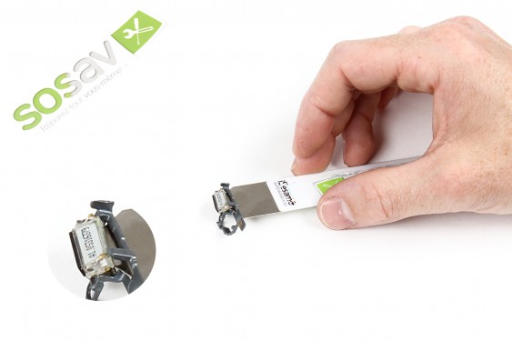

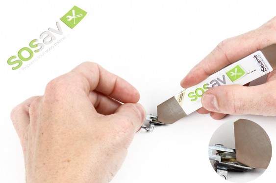

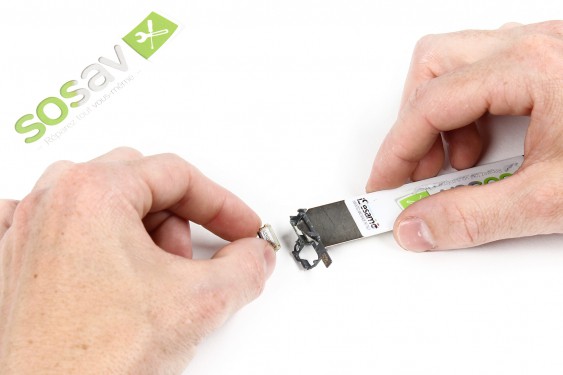

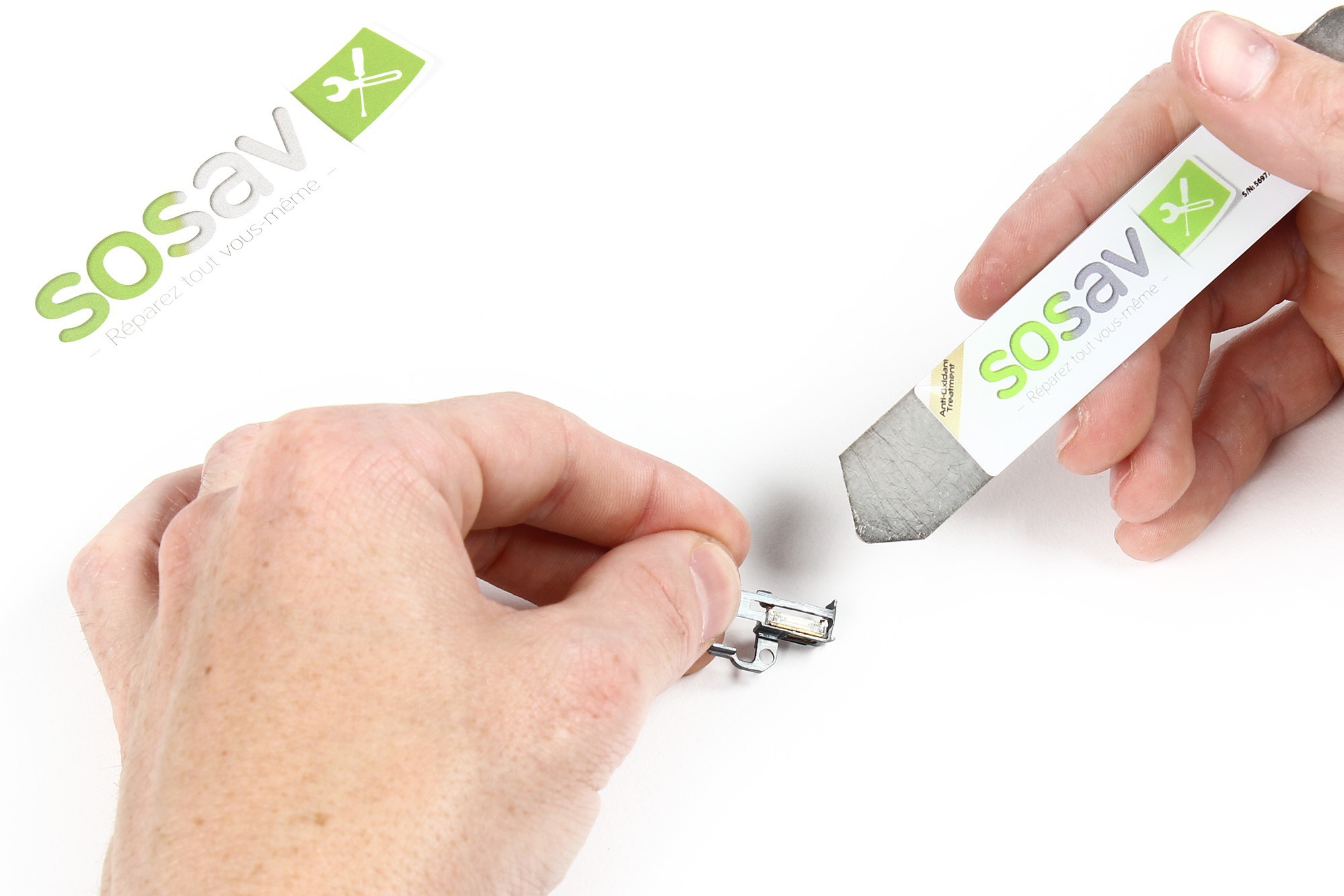

Avec une spatule en métal (iSesamo), poussez sur le haut-parleur interne afin de le décoller entièrement de son support.
Une fois décollé, vous pouvez le saisir puis l'extraire totalement.

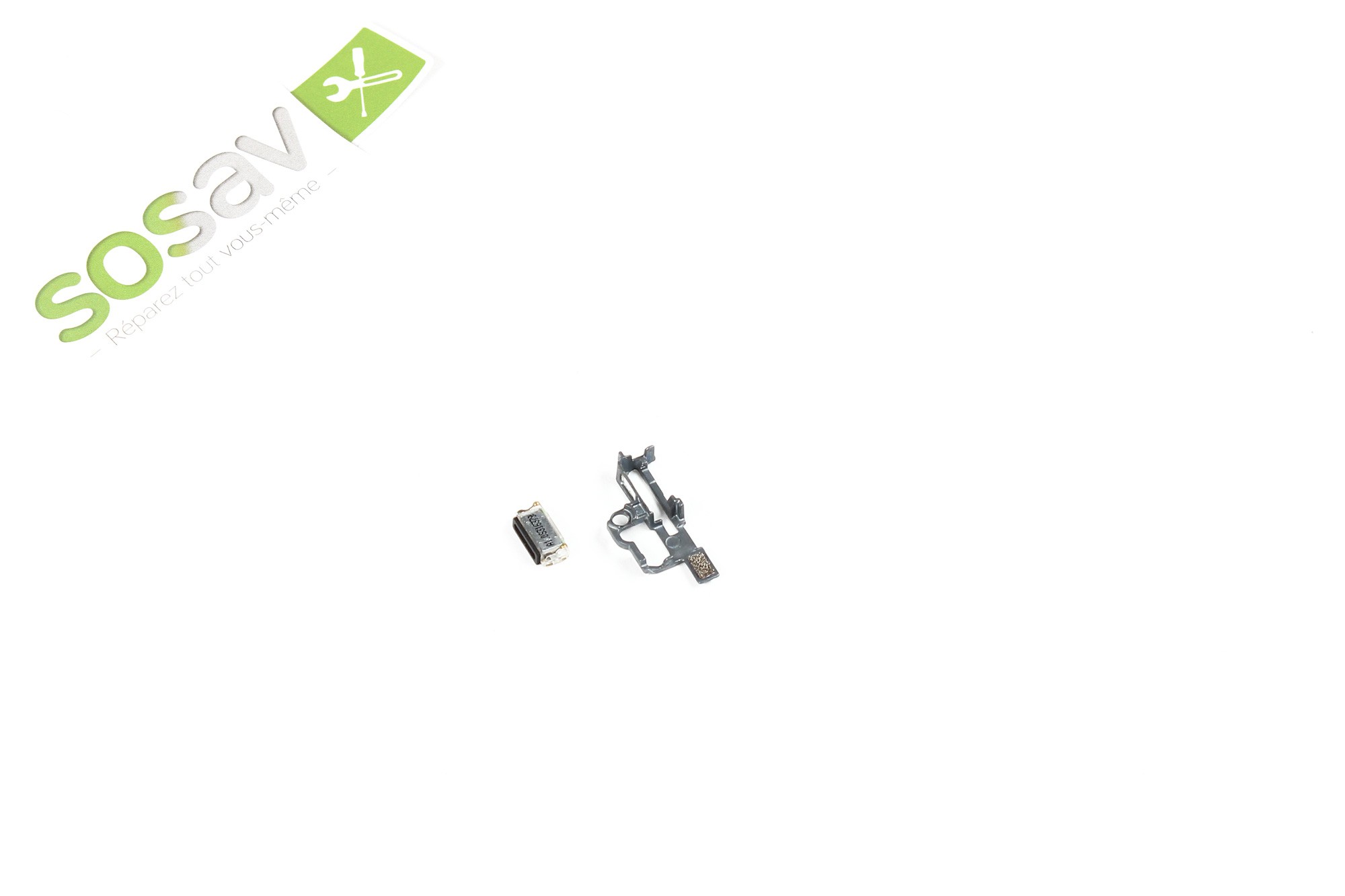

Le haut-parleur interne de votre Nokia Lumia 925 est désormais démonté.
En cas de besoin vous pouvez le remplacer par une pièce neuve.
