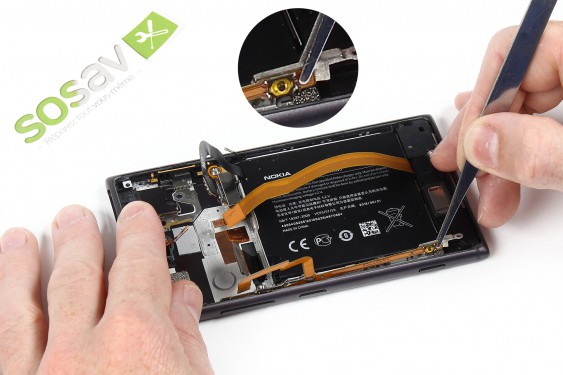

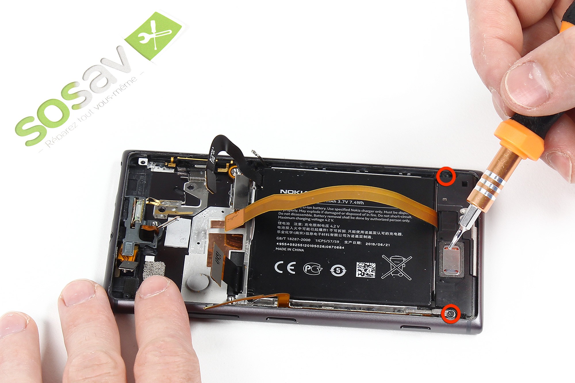

Avec le tournevis Torx (T4), dévissez les 2 vis entourées en rouge sur la photo.
Celles-ci retiennent le haut-parleur externe au châssis du Nokia Lumia 925.

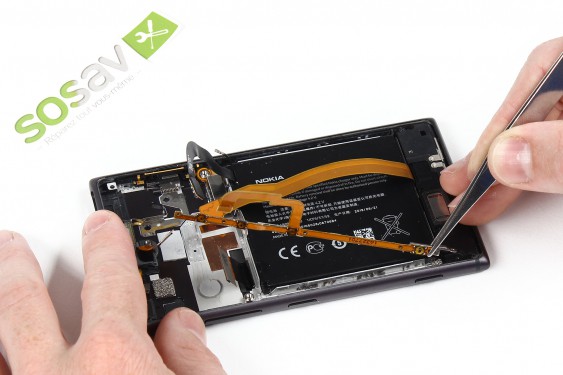

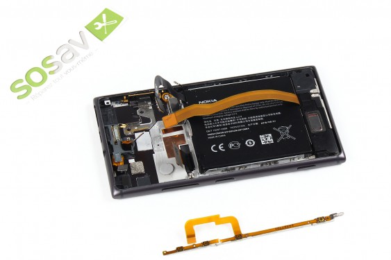

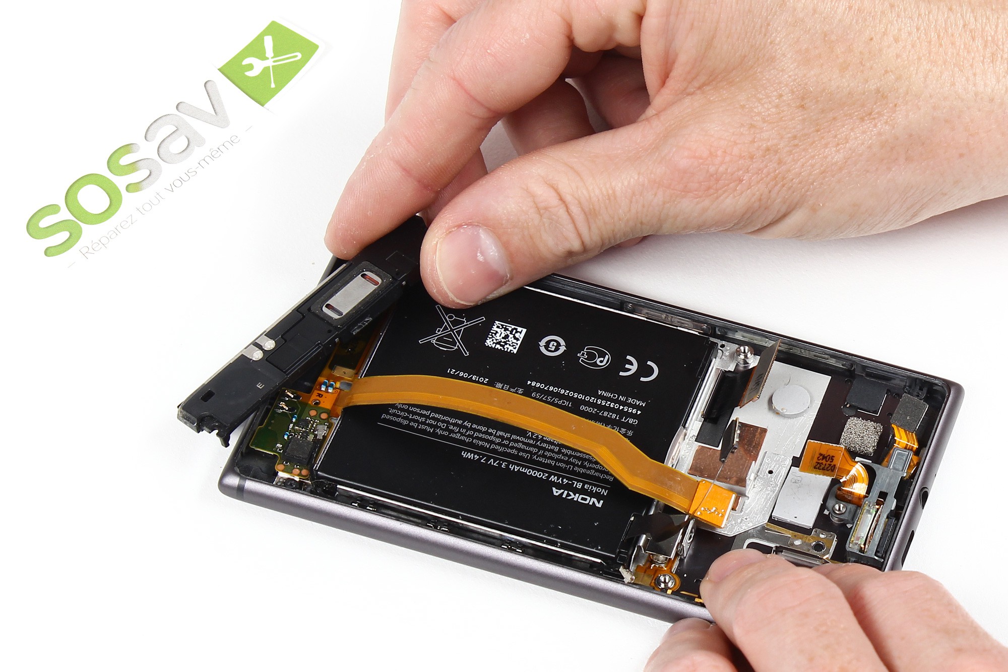

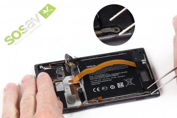

Avec une pince saisissez puis ôtez délicatement, l'ensemble support des boutons + nappe de son logement.

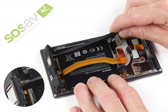

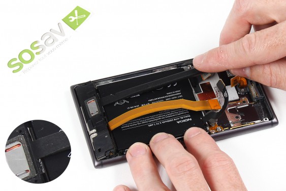

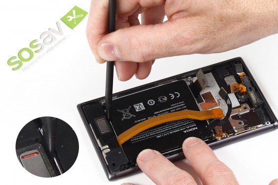

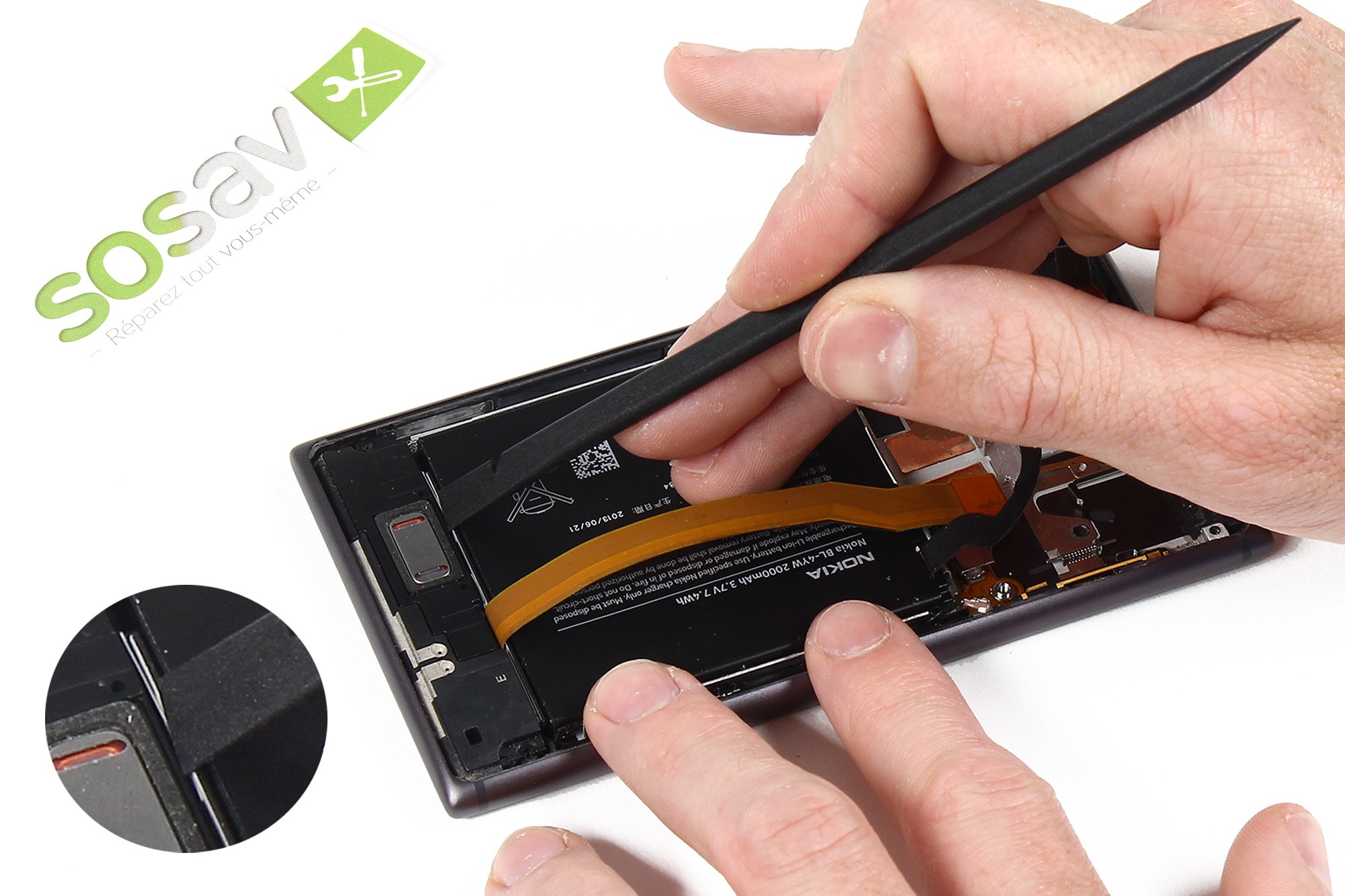

Insérez désormais une spatule en nylon entre le haut-parleur externe et la batterie.
Faites ensuite délicatement levier afin de sortir le haut-parleur externe de son emplacement.

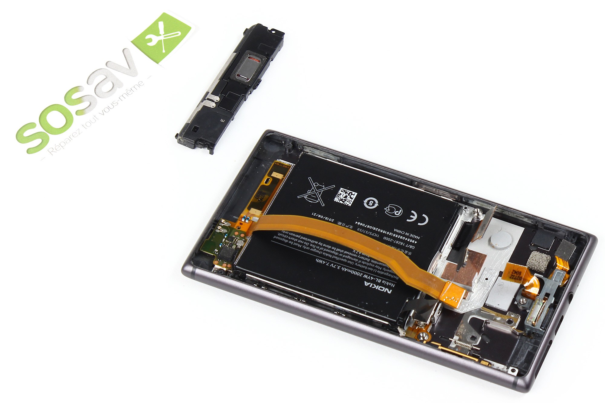

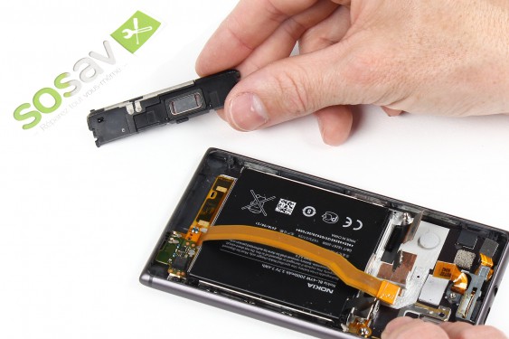

Vous pouvez à présent extraire le haut-parleur externe du Nokia Lumia 925.
Etape 24
Le haut-parleur externe de votre Nokia Lumia 925 est désormais démonté.
