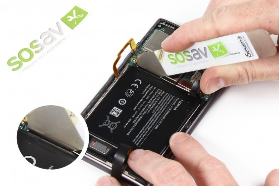

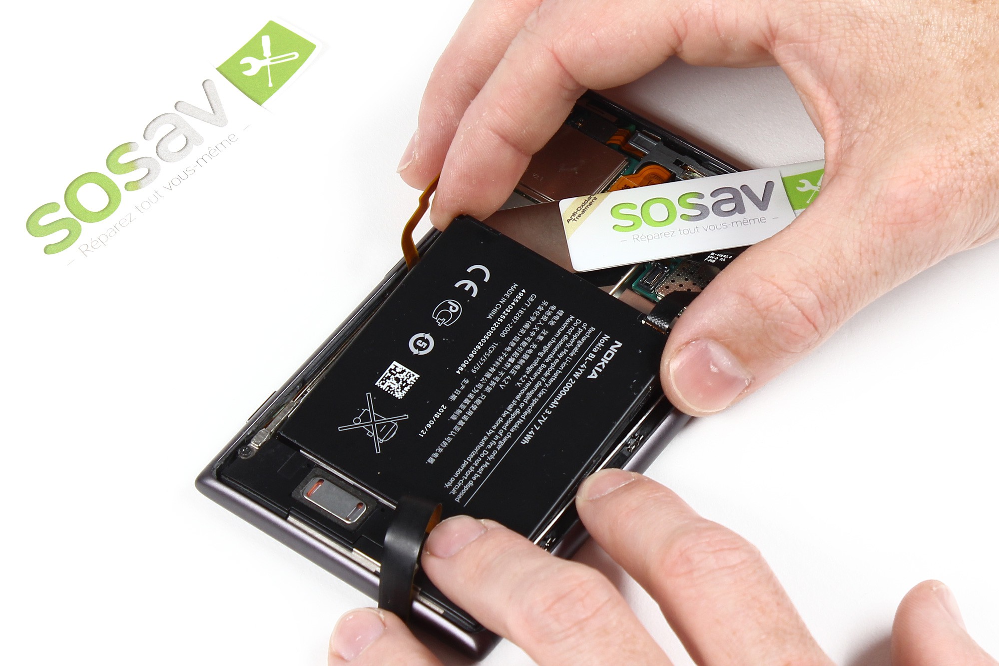

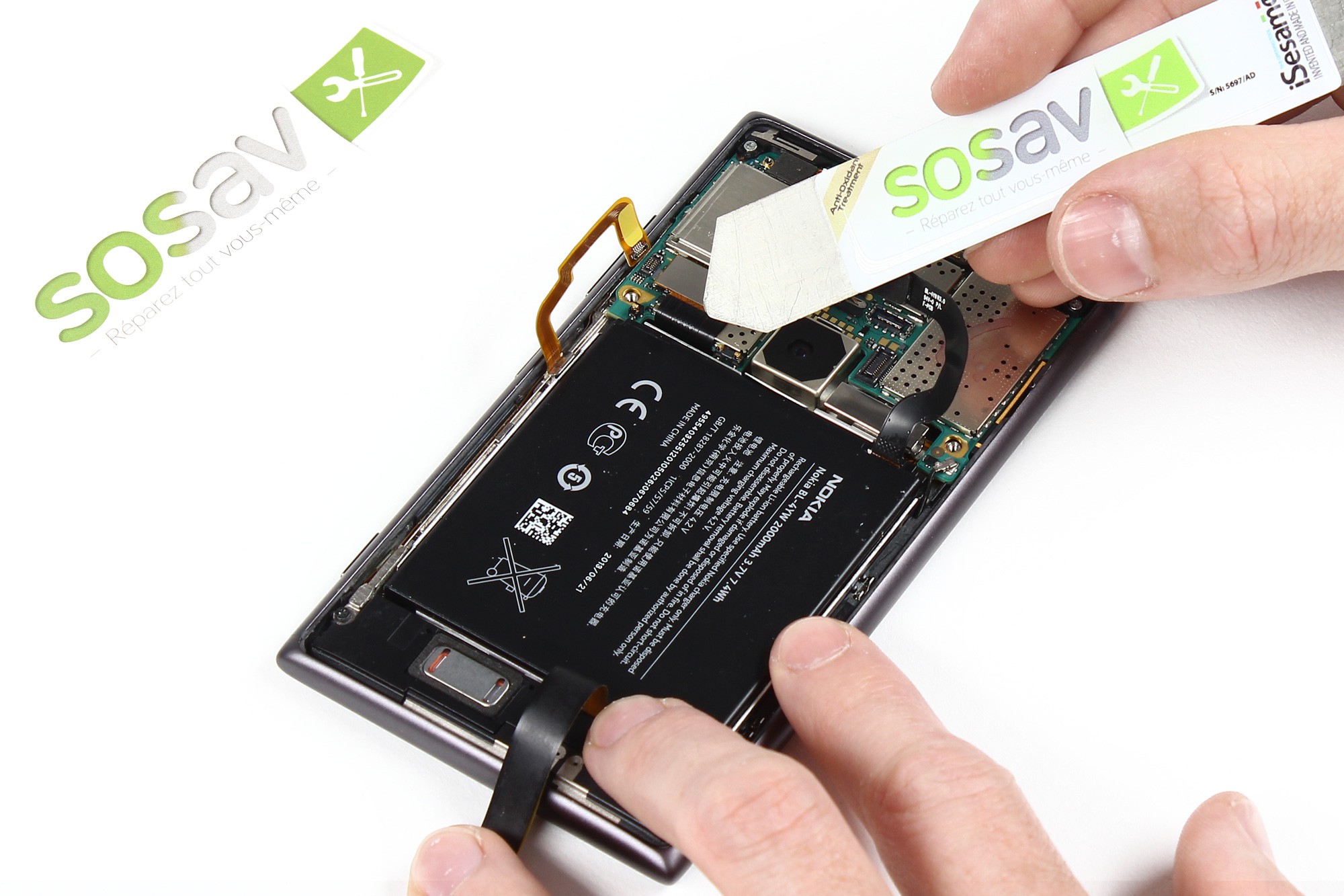

Insérez désormais une spatule en métal entre le batterie et le châssis.
Puis faites levier afin de la soulever délicatement.

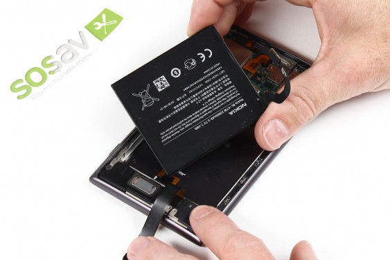

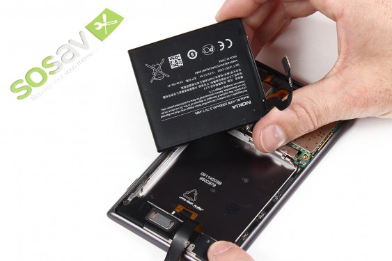

Saisissez la batterie et ôtez-la du châssis.

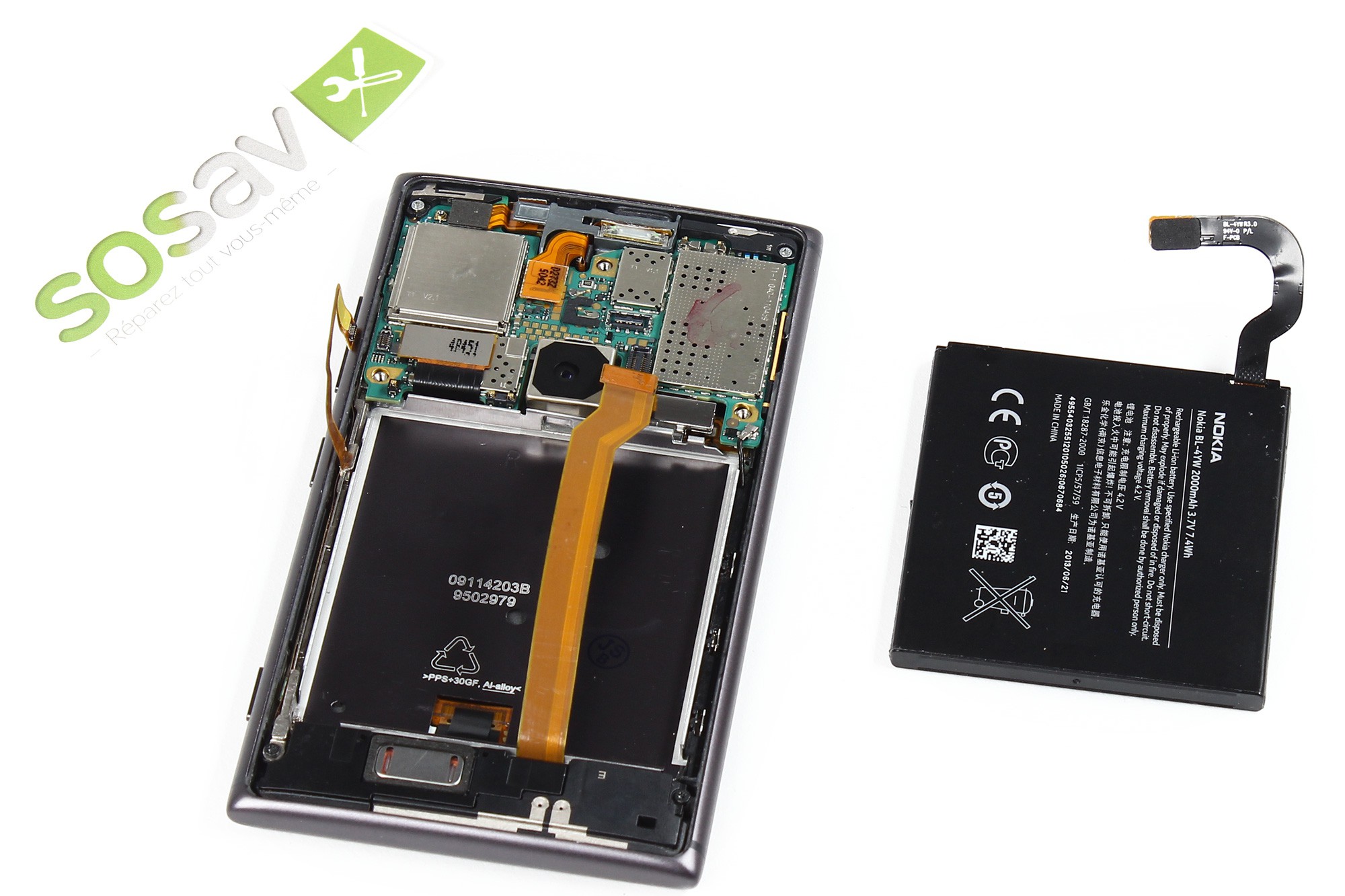

La batterie de votre Nokia Lumia 925 est désormais démontée.
En cas de besoin vous pouvez la remplacer par une batterie neuve.
