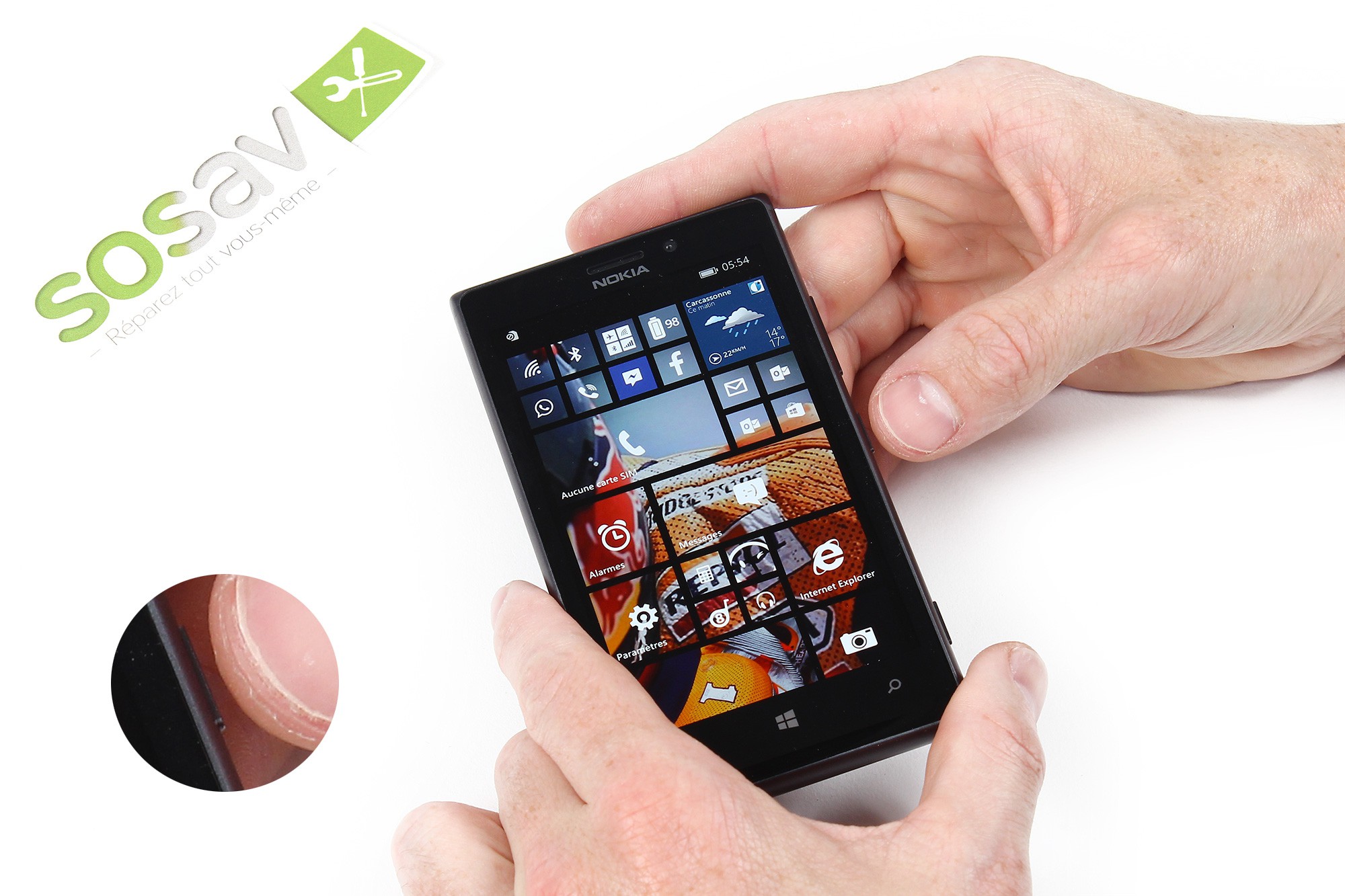

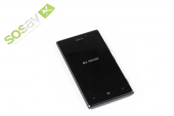

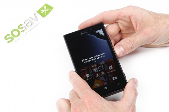

Avant de procéder au démontage des 2 antennes WiFi de votre Nokia Lumia 925, il est nécessaire, pour des raisons évidentes de sécurité, de l'éteindre.
Pour ceci, appuyez sur le bouton power situé à droite du téléphone, puis suivez les indications affichées à l'écran.

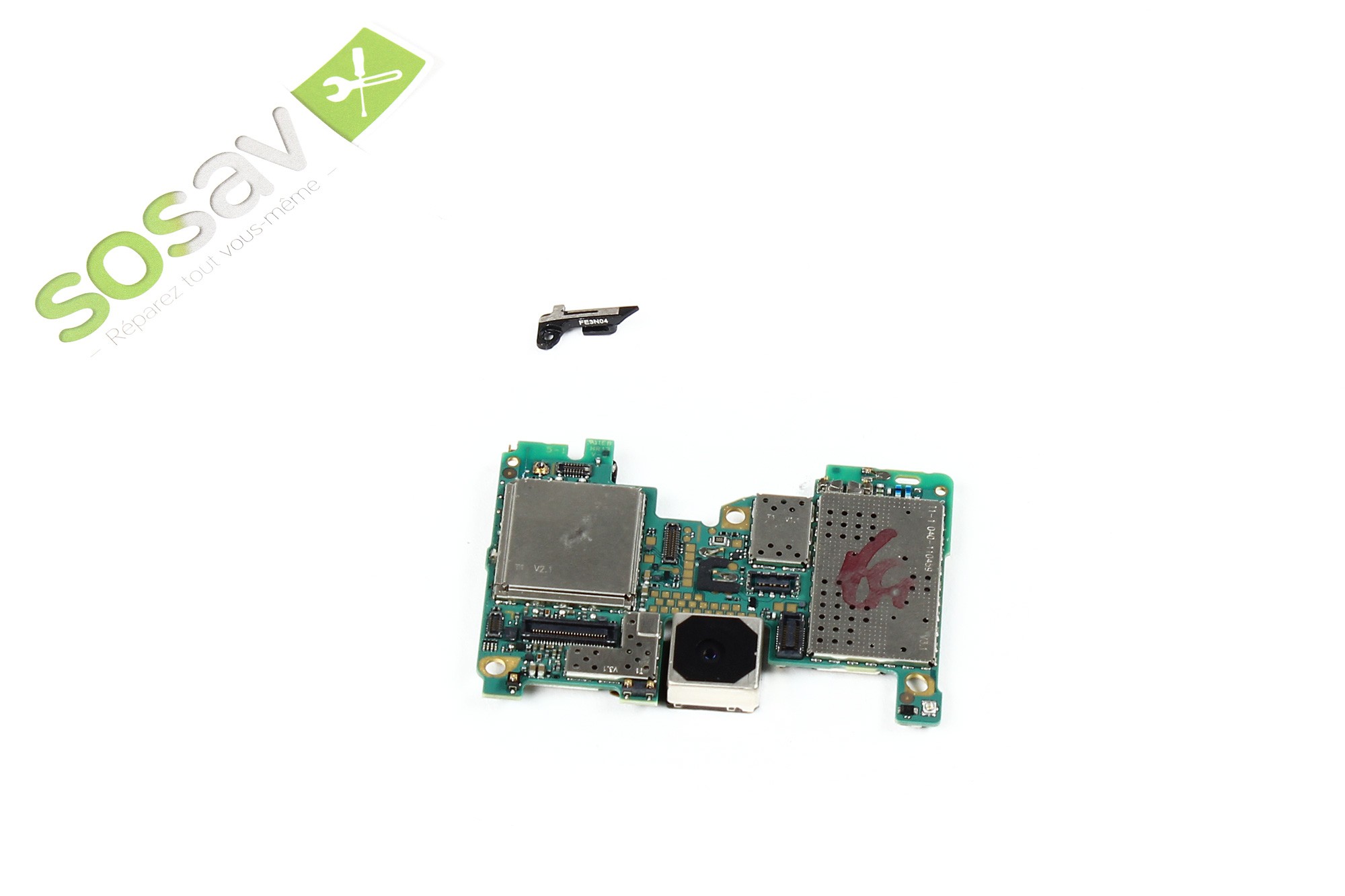

Vous pouvez désormais saisir la carte mère, puis l'extraire délicatement de votre Lumia 925.
ATTENTION à n'endommager aucune nappe lors du retrait de la carte-mère.
Avec une pince, vous pouvez désormais saisir puis extraire délicatement l'antenne WiFi droite de la carte mère.
Les 2 antennes WiFi de votre Nokia Lumia 925 sont désormais démontées.
