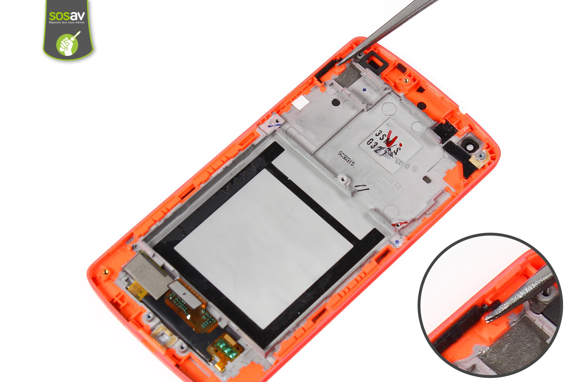

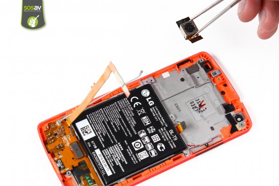

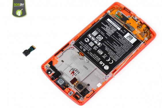

Reprenez la spatule en nylon pour sortir la caméra avant de son logement.Réutilisez ensuite la pince afin de saisir puis retirer la caméra avant.La caméra avant du Nexus 5 est désormais démontée.

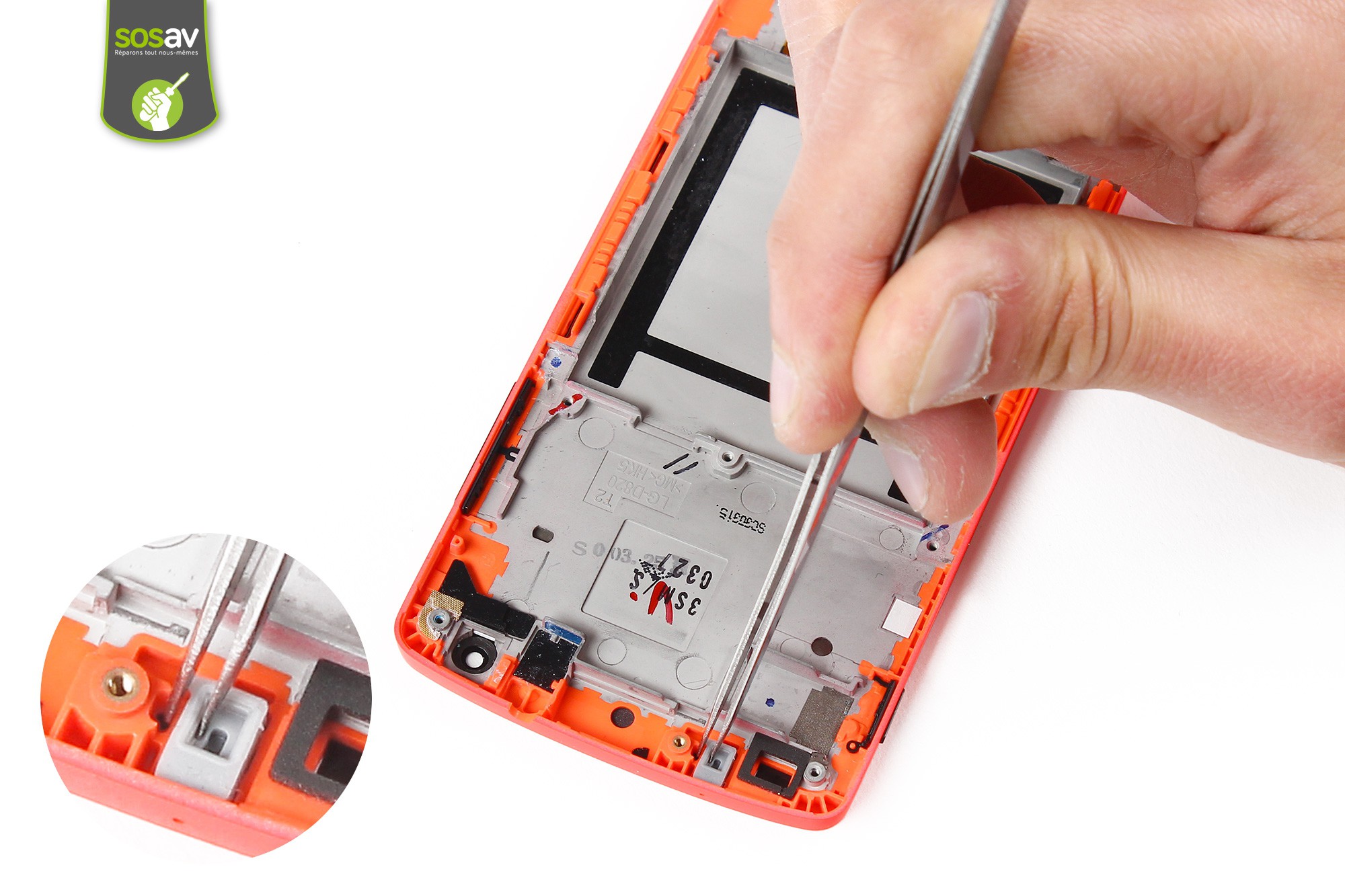

Aidez-vous à nouveau de la pince afin de saisir et retirer la prise jack.

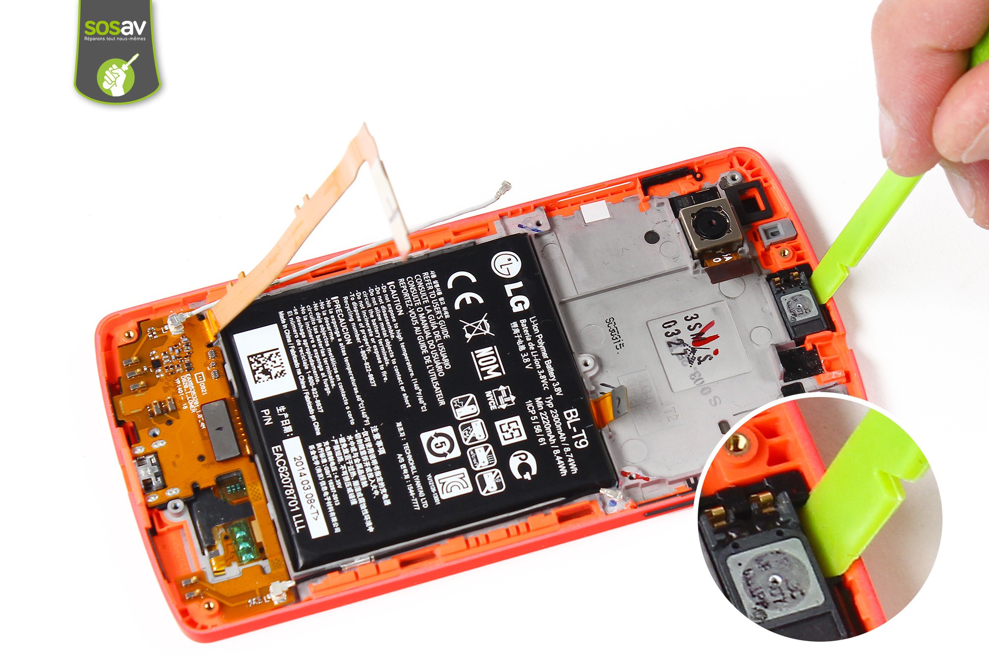

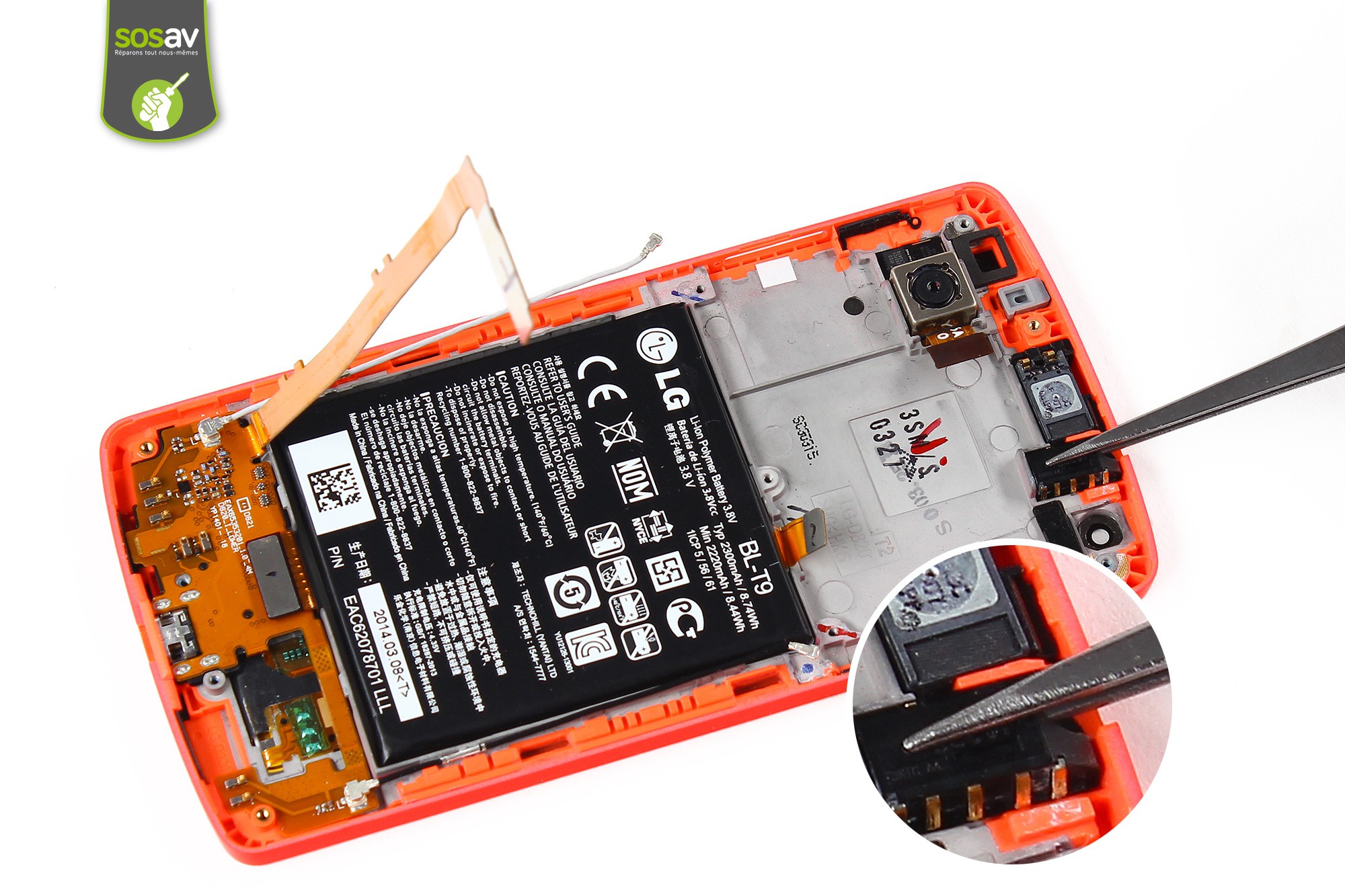

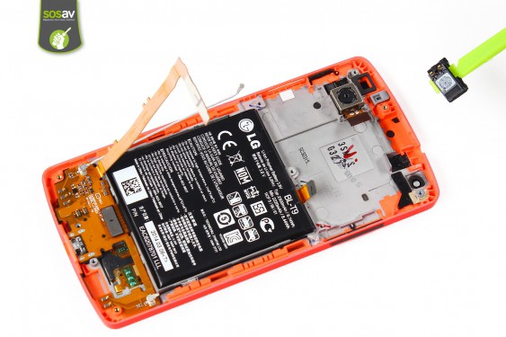

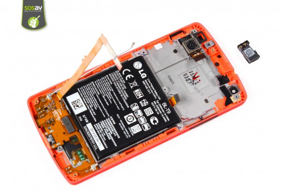

Servez-vous de la spatule en nylon pour décoller délicatement le haut-parleur interne puis procédez à son retrait.

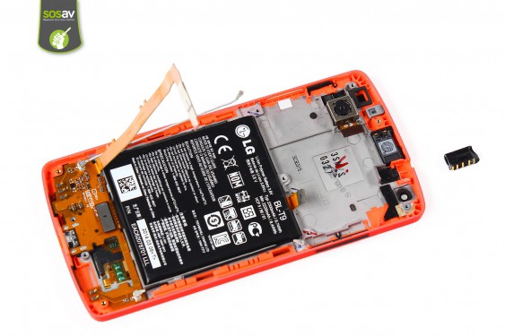

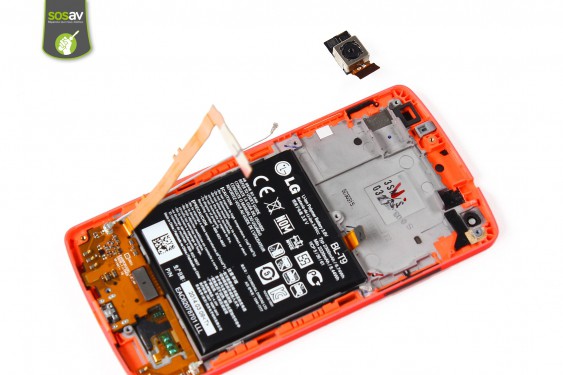

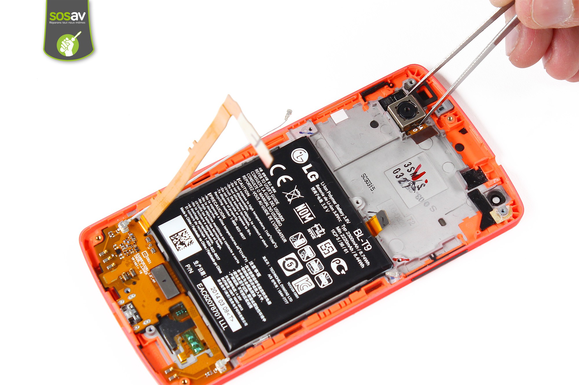

Utilisez la pince afin de saisir et retirer la caméra arrière.

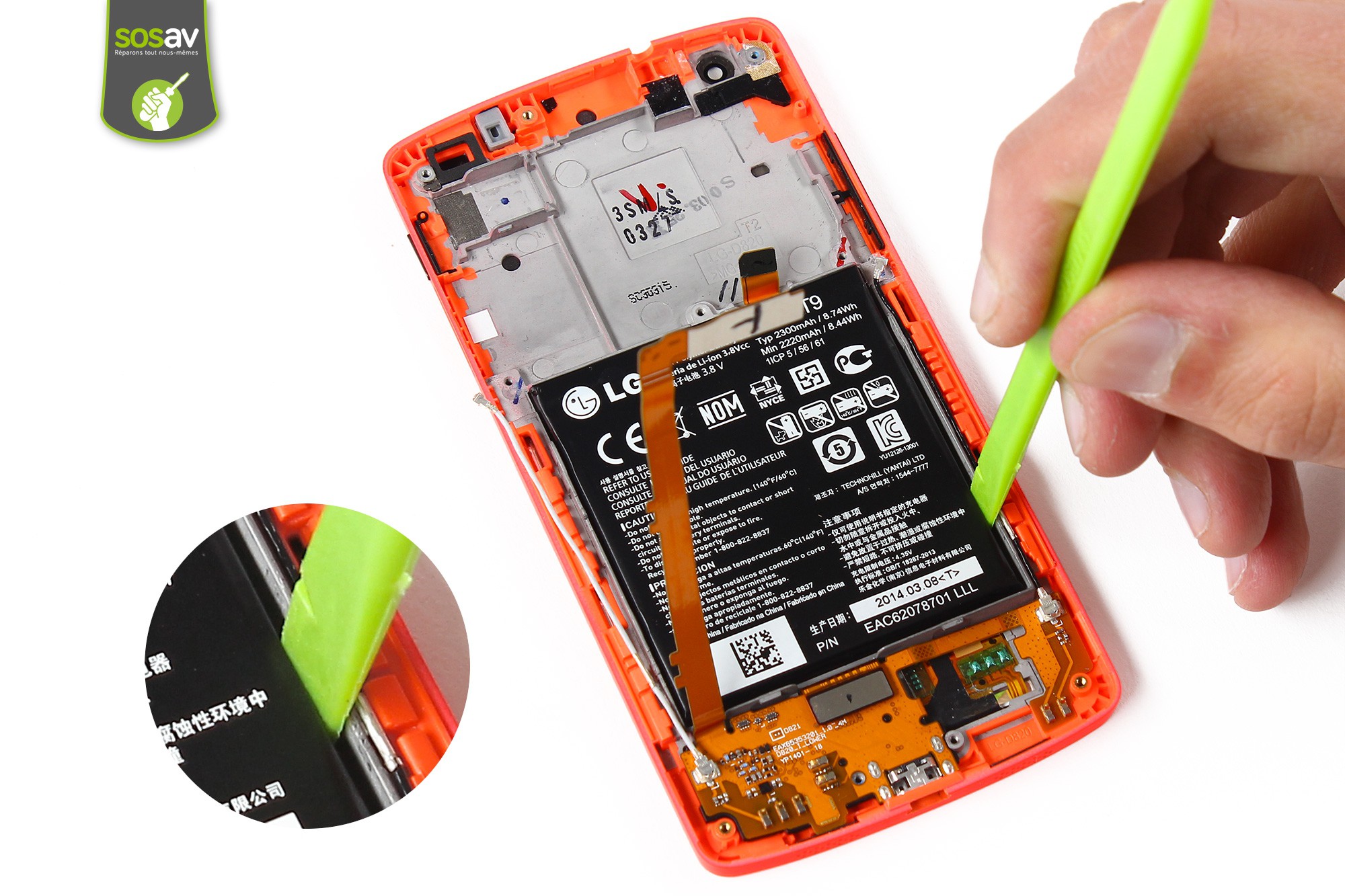

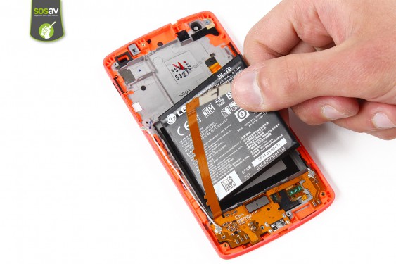

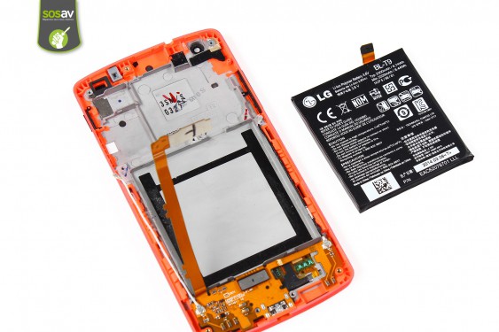

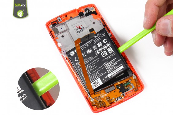

Décollez délicatement la batterie du téléphone à l'aide de la spatule en nylon.Procédez à son retrait.

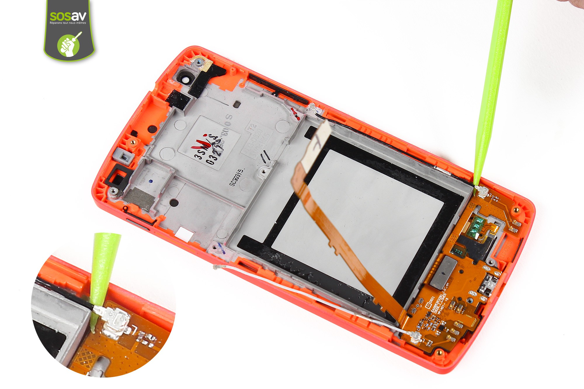

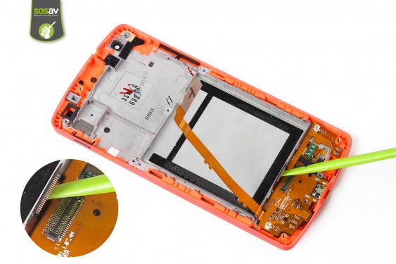

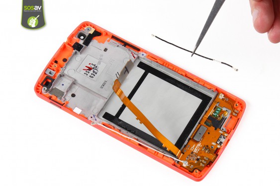

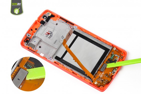

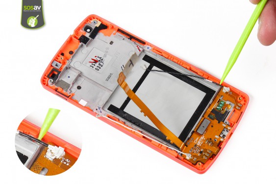

Utilisez à nouveau la pointe de la spatule en nylon pour déconnecter le câble d'interconnexion GSM côté connecteur de charge.Saisissez-le ensuite avec la pince puis procédez à son retrait.

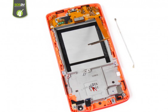

Toujours avec la spatule en nylon, déconnectez le câble d'interconnexion WiFi côté connecteur de charge.Procédez à son retrait à l'aide de la pince.

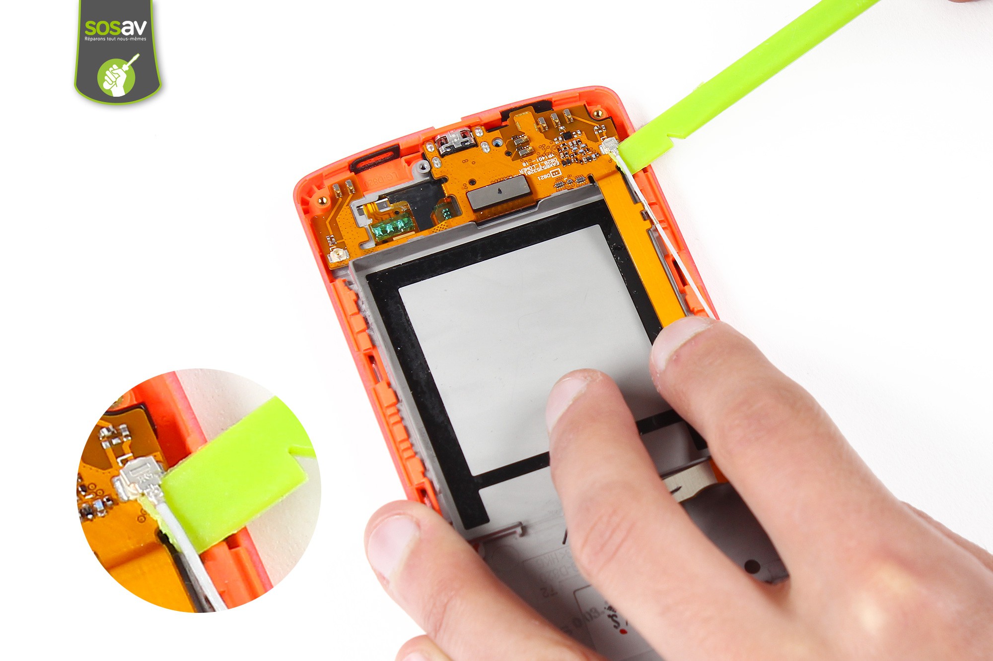

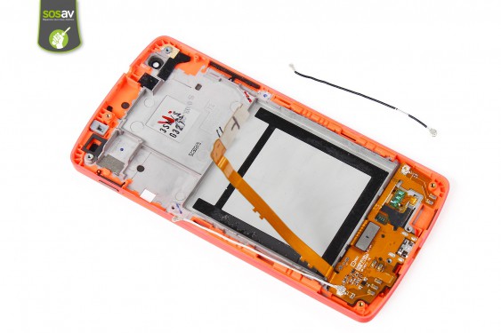

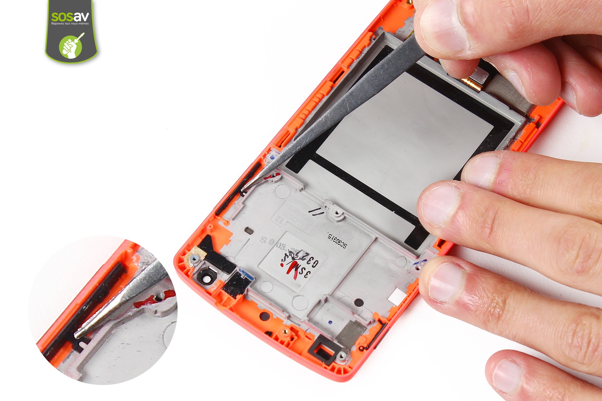

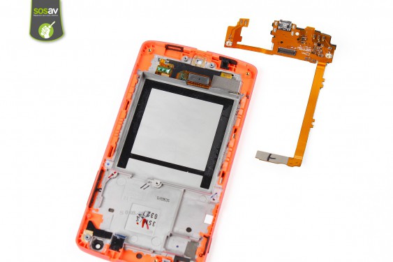

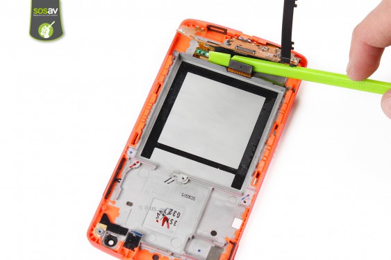

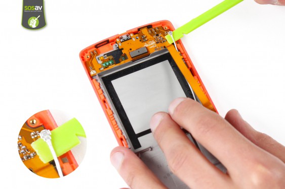

Conservez la spatule en nylon pour déconnecter le connecteur de l'écran LCD du connecteur de charge.Faites ensuite délicatement levier afin de décoller délicatement le connecteur de charge.

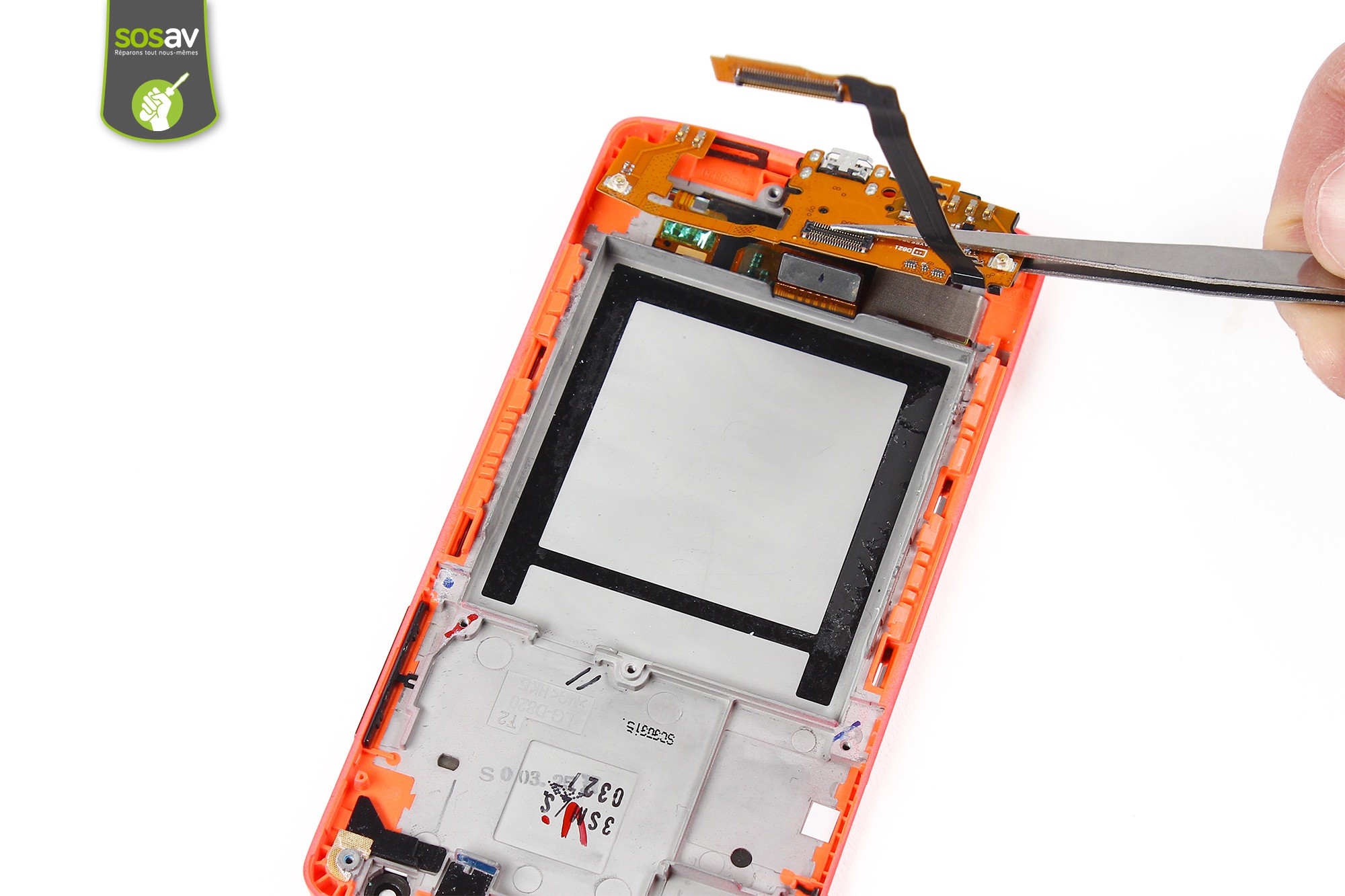

Utilisez à nouveau la pince afin de retirer le connecteur de charge ainsi que le caoutchouc noir conducteur du microphone principal.

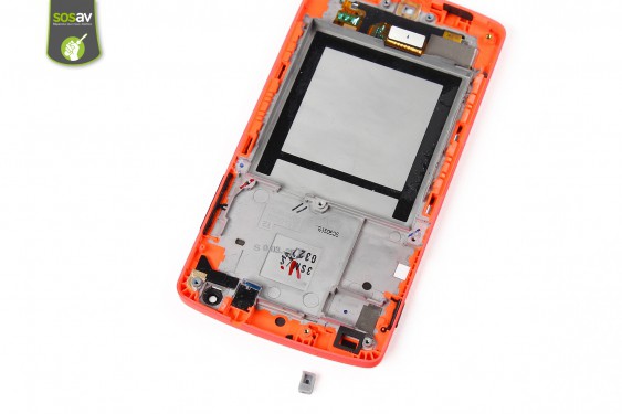

Poursuivez à l'aide de la pince en retirant le caoutchouc gris conducteur du microphone secondaire.

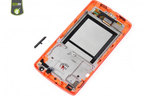

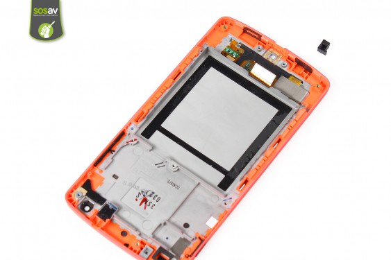

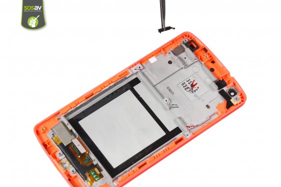

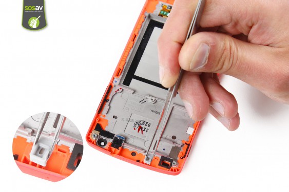

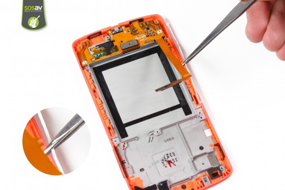

Saisissez les boutons de volume puis procédez à leur retrait toujours grâce à la pince.
Etape 25

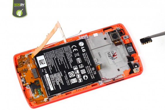

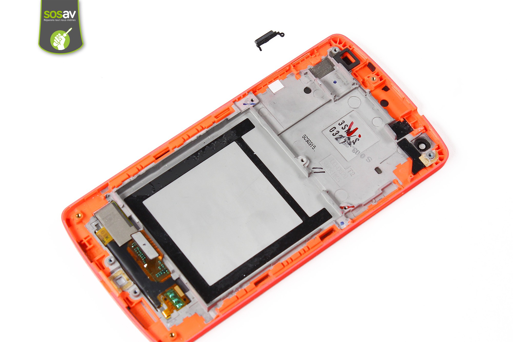

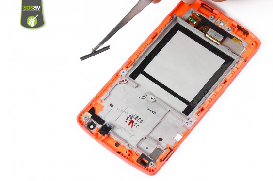

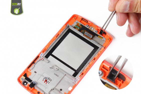

Utilisez la pince afin de saisir et retirer le bouton power.

L'écran complet de votre Nexus 5 est désormais démonté.Procédez à son remplacement par une pièce neuve si cela est nécessaire.
