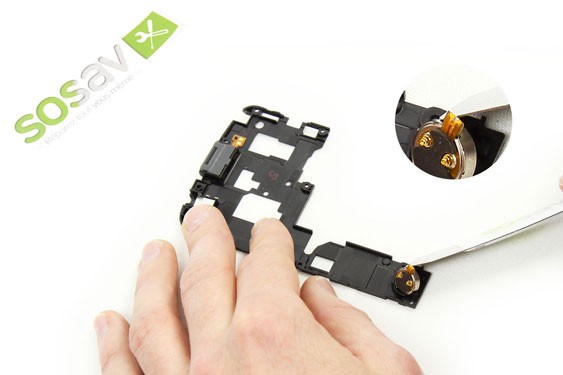

Puis à l'aide de la spatule, venez soulever, via l'angle, le plastique de protection.

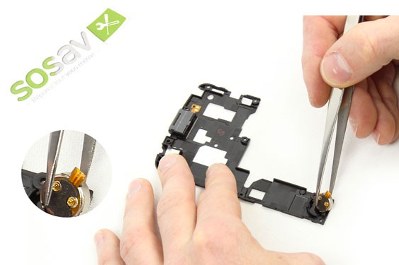

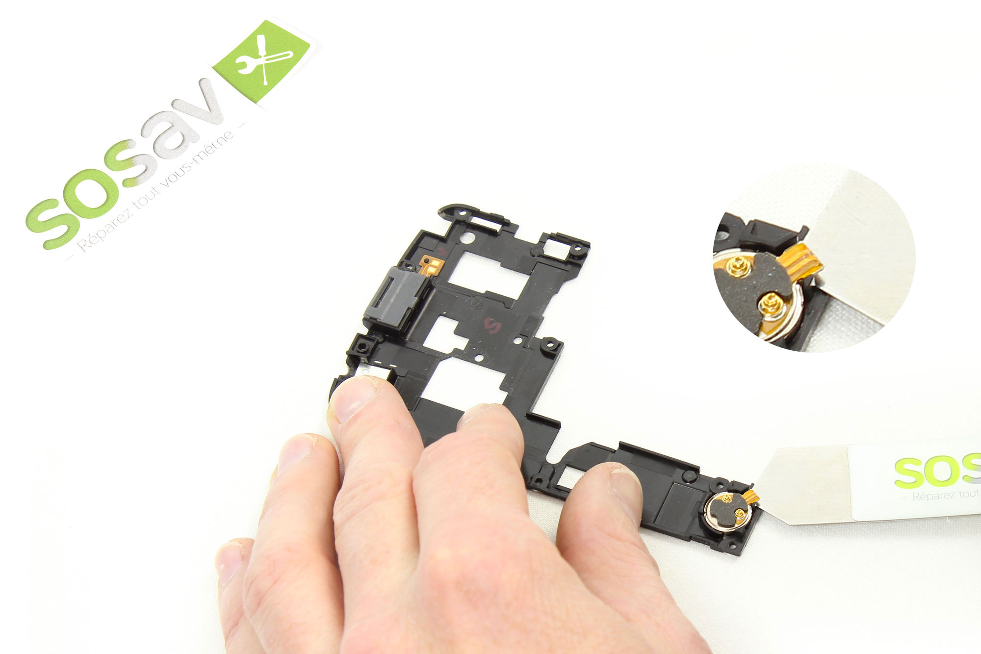

Insérez la spatule sous la nappe, puis effectuez un quart de tour afin de soulever le vibreur (le décoller).

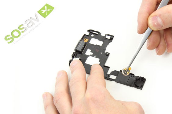

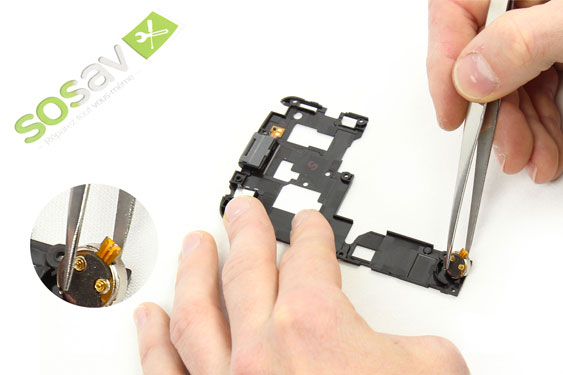

Une fois décollé, prenez la pince et saisissez-le pour l'extraire de son emplacement.

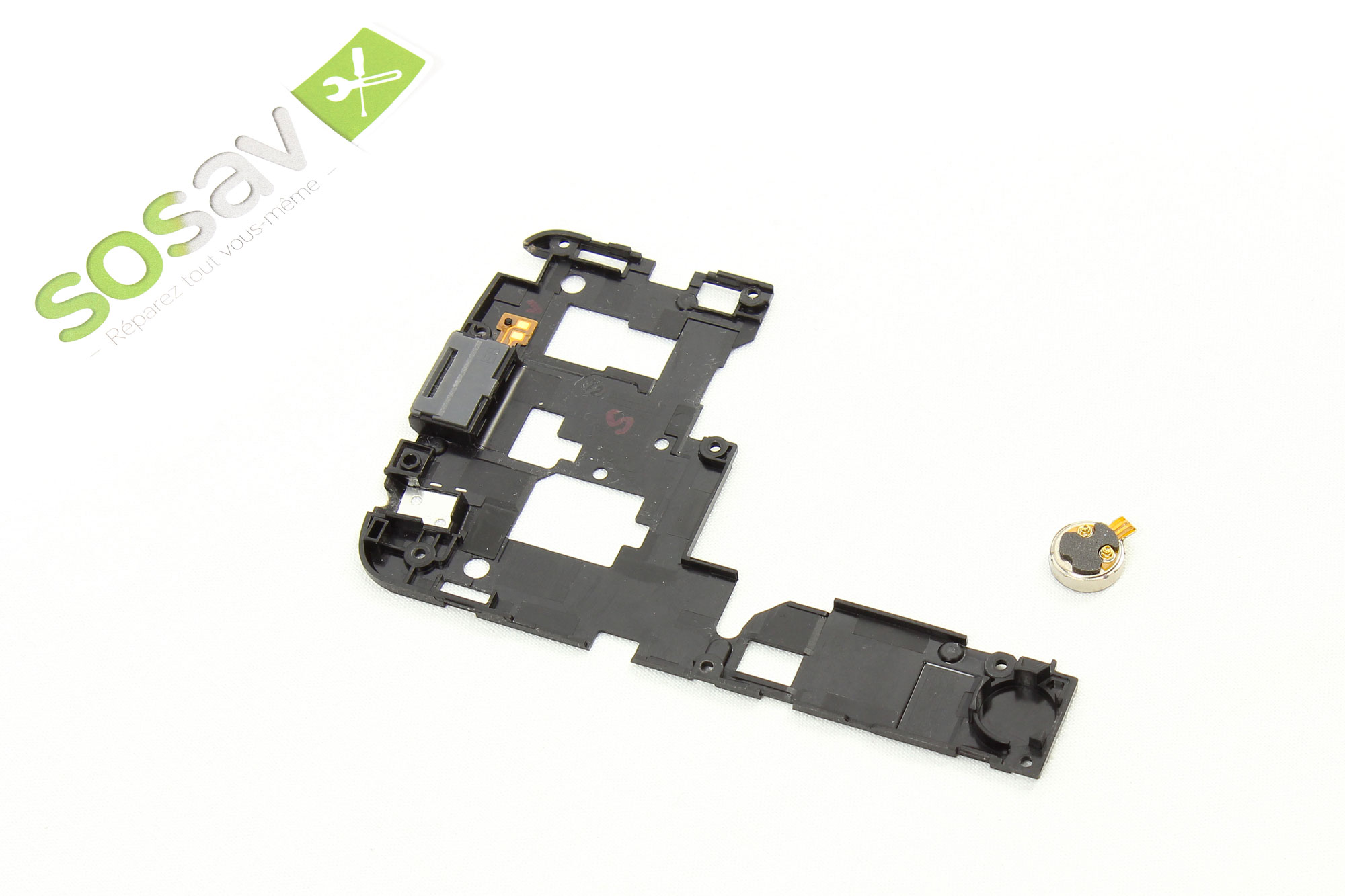

A présent, votre vibreur est entièrement démonté. Vous pouvez désormais procéder au remplacement de celui-ci par un neuf.
