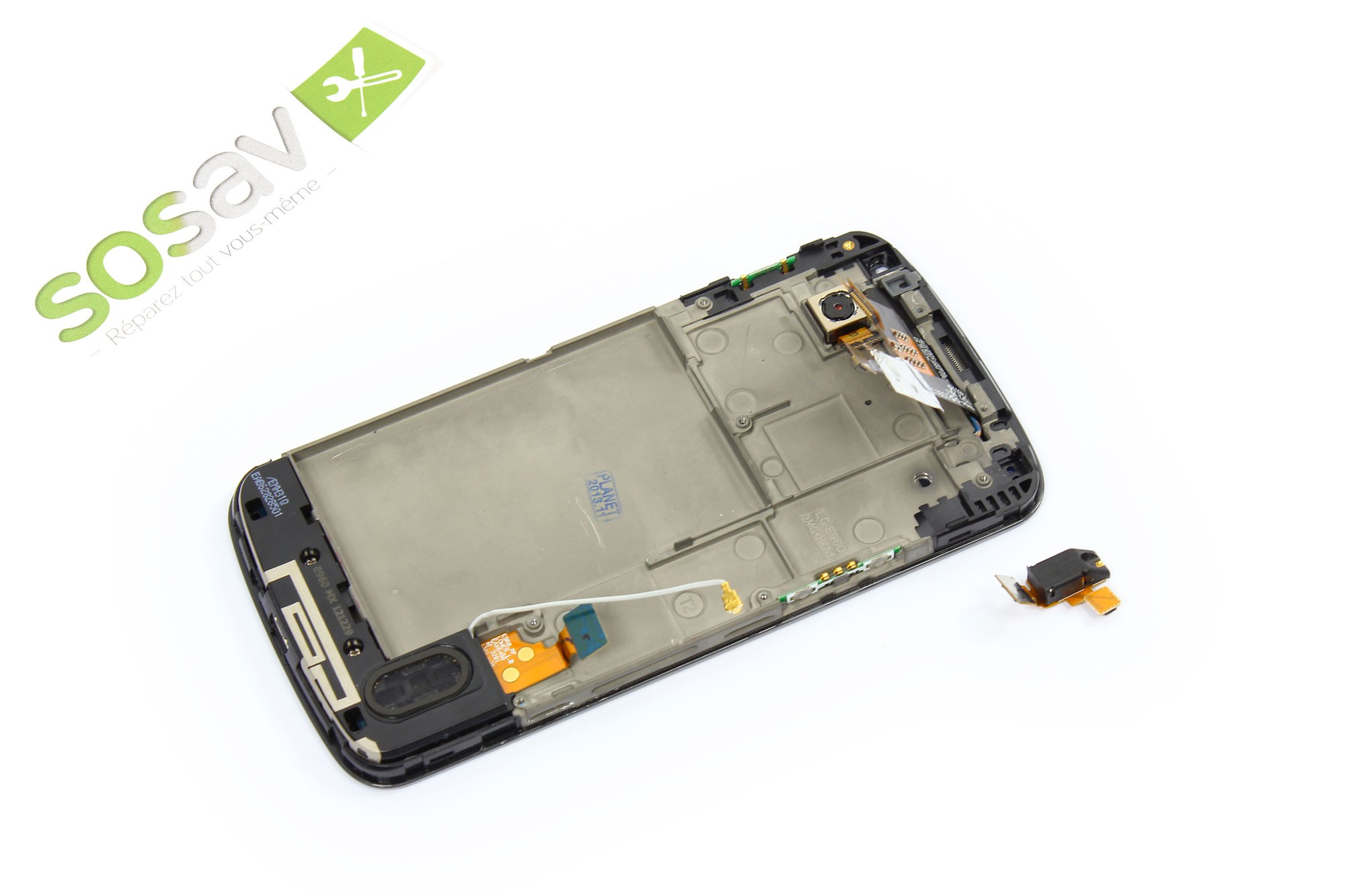

A présent, votre carte mère est entièrement démontée.
Insérez la pointe de la spatule dans la prise jack, puis soulevez-la afin de la décoller de son emplacement.
A présent, votre prise jack est entièrement démontée. Vvous pouvez désormais procéder au remplacement de celle-ci par une neuve.
