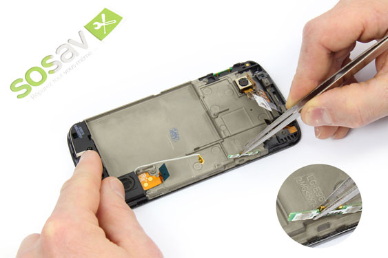

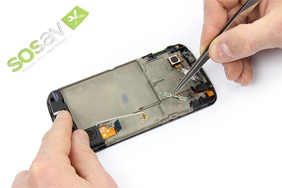

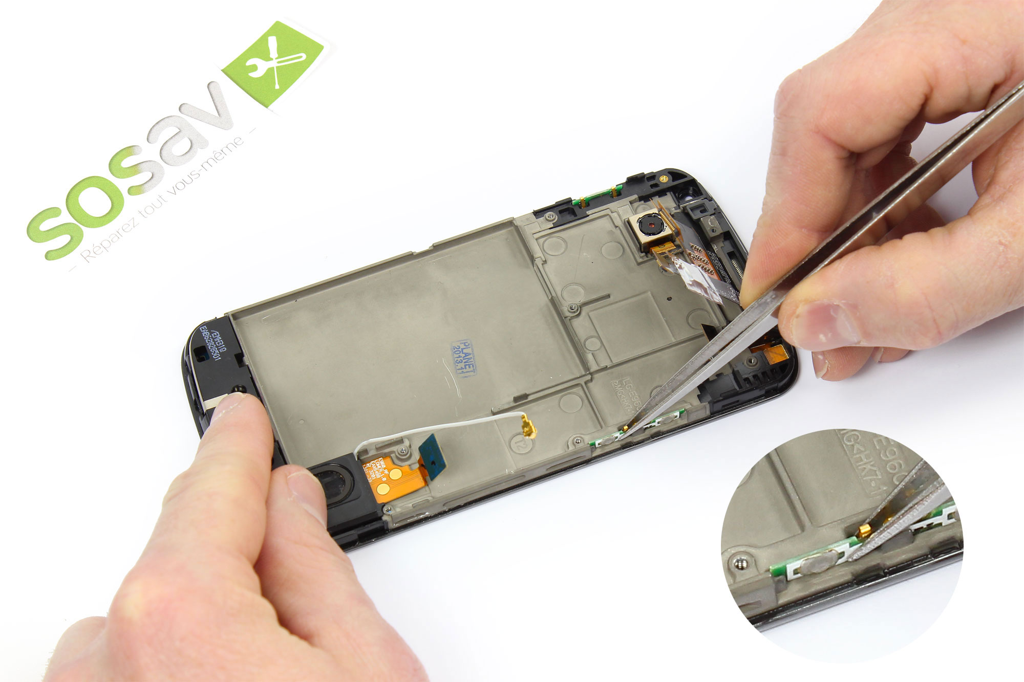

Avec la pince venez saisir la nappe bouton volume, puis le sortir de son logement.
A présent, votre nappe bouton volume est entièrement démontée. Vous pouvez si désormais procéder au remplacement de celle-ci par une neuve.
