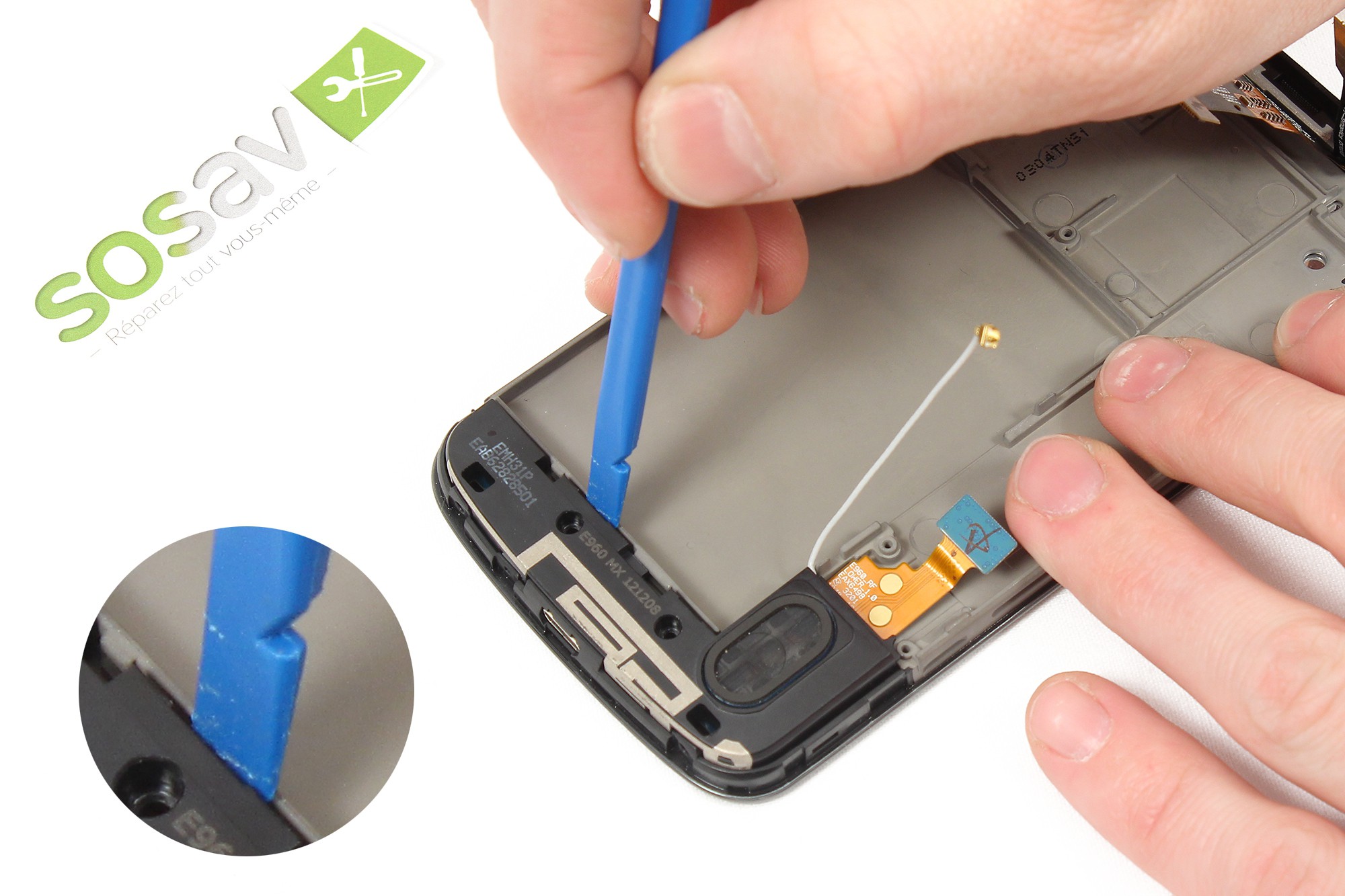

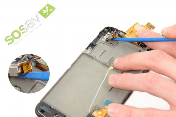

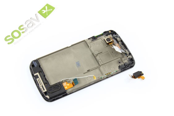

Insérez la pointe de la spatule dans la prise jack, puis soulevez-la afin de la décoller de son emplacement.

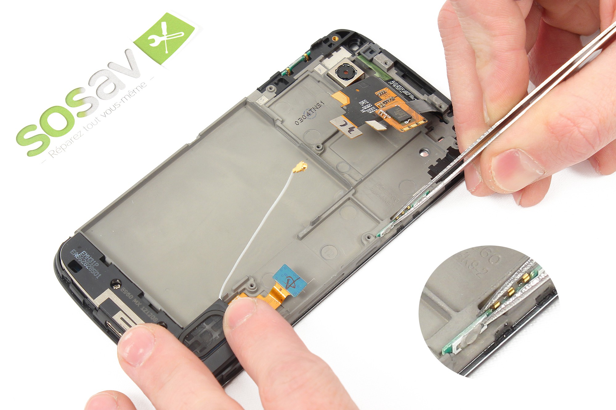

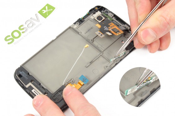

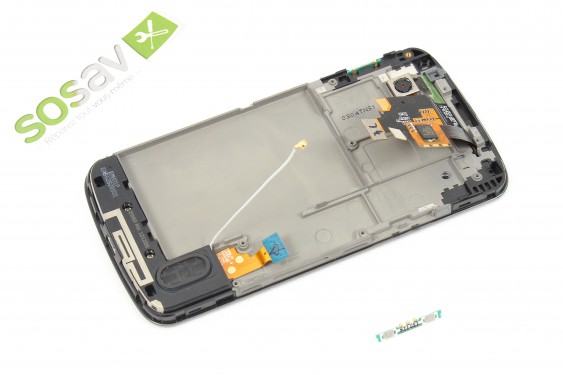

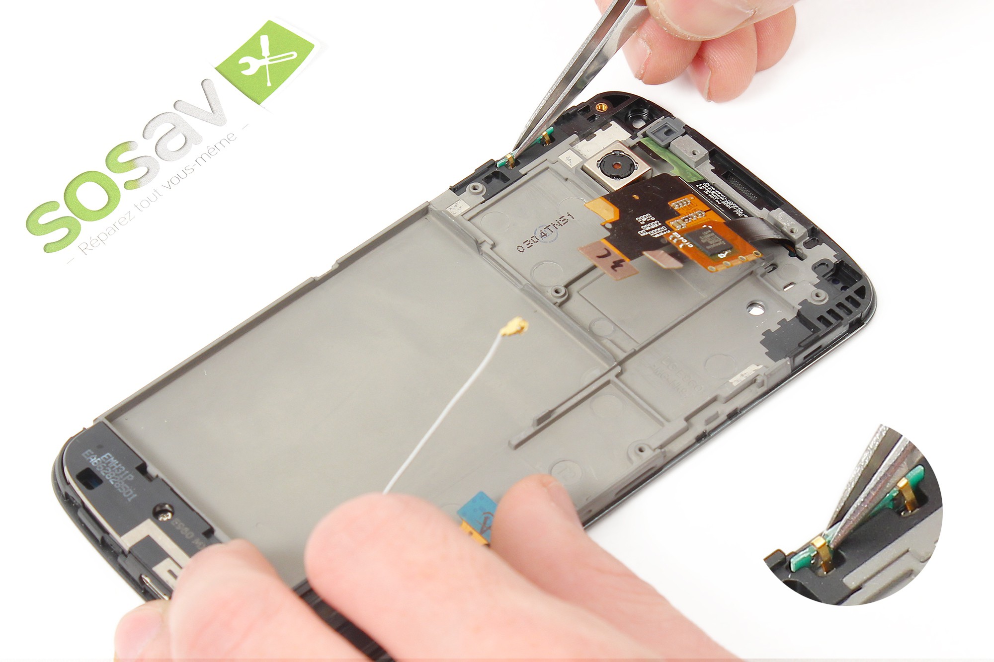

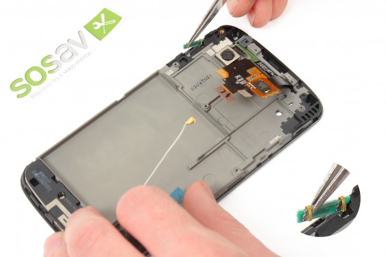

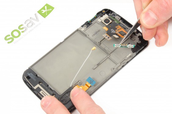

Avec la pince venez saisir la nappe bouton volume, puis la sortir de son logement.
Avec la pince, venez saisir la nappe bouton power, puis sortez-la de son logement.

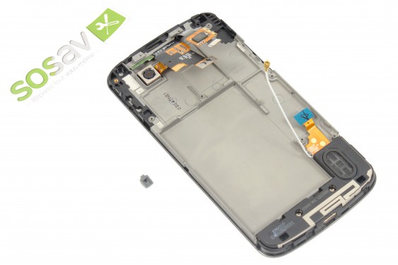

Etape 24

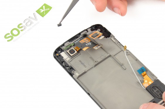

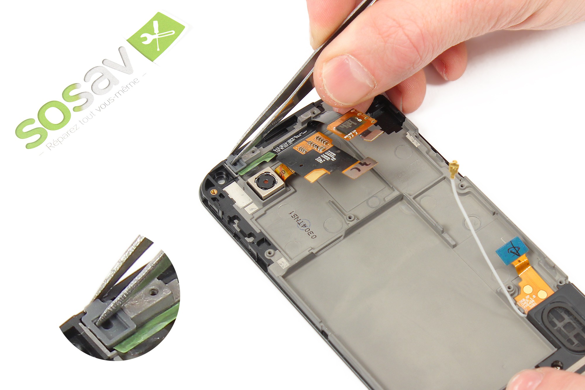

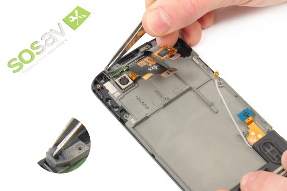

Toujours avec la pince, venez saisir la pièce de caoutchouc afin de l'extraire délicatement de son logement.
Etape 25

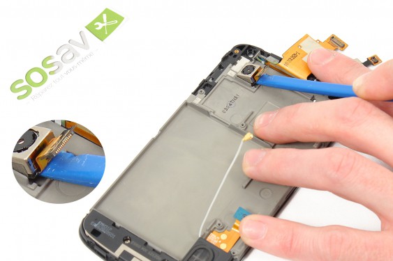

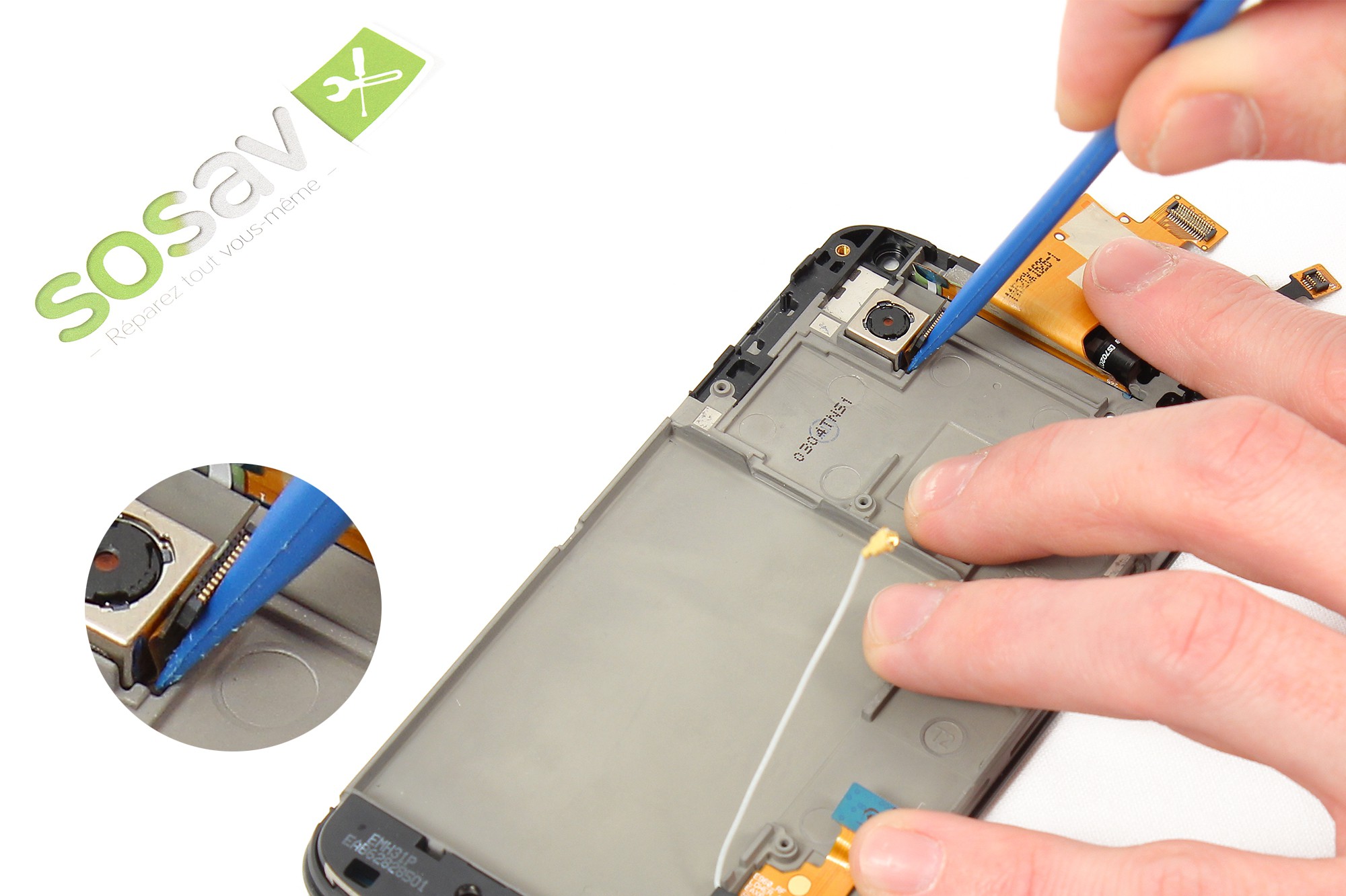

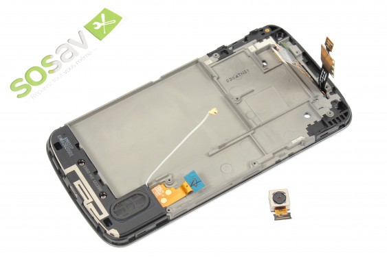

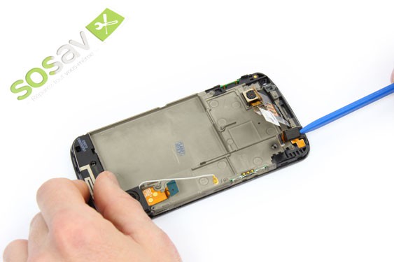

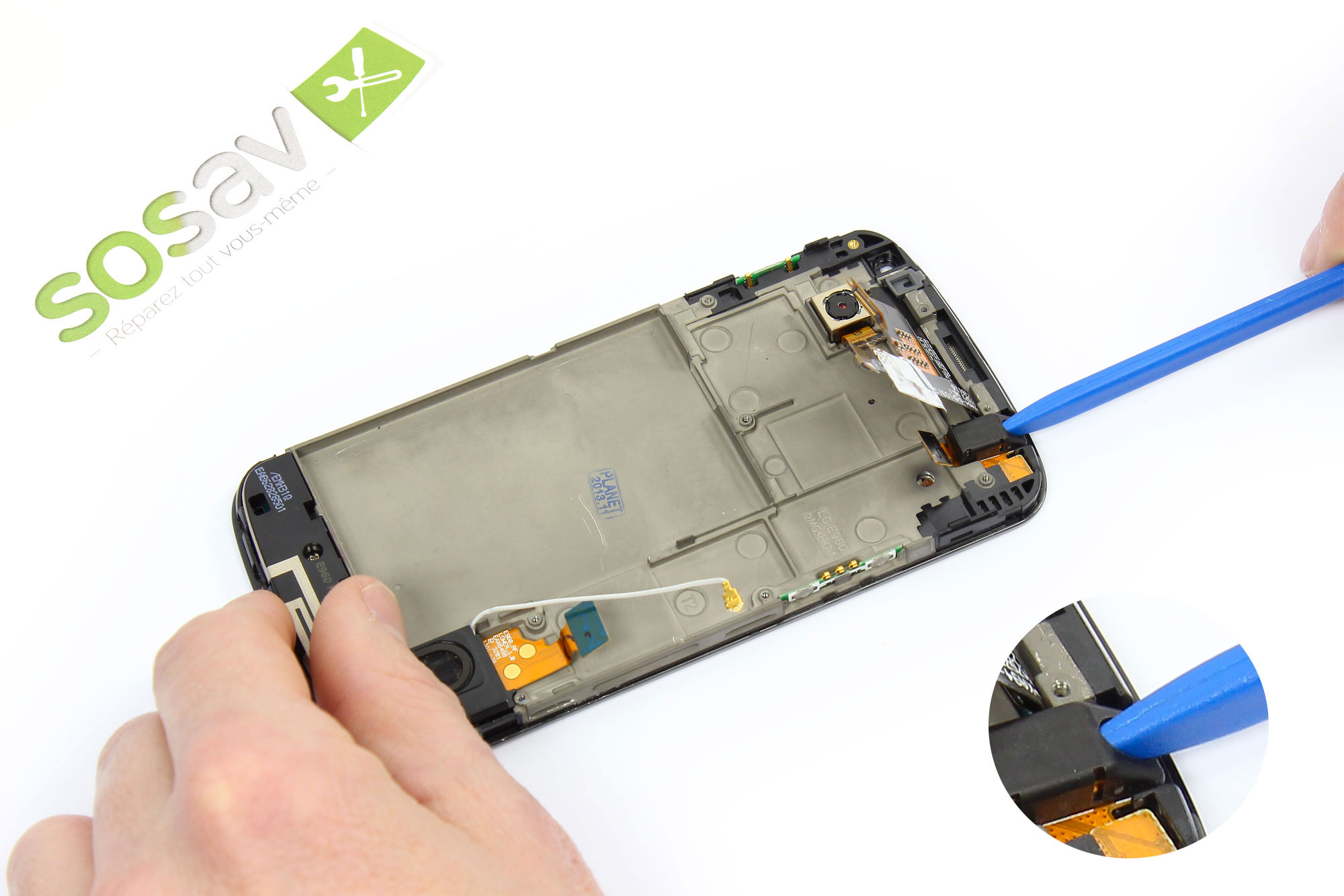

Insérez le côté plat de la spatule à la base de la caméra.
Puis faites délicatement levier afin de la décoller de son emplacement.

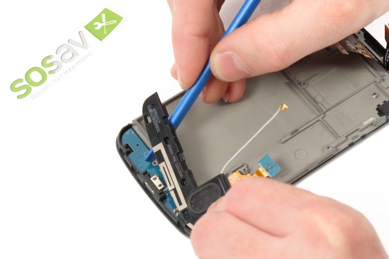

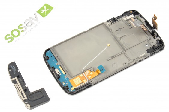

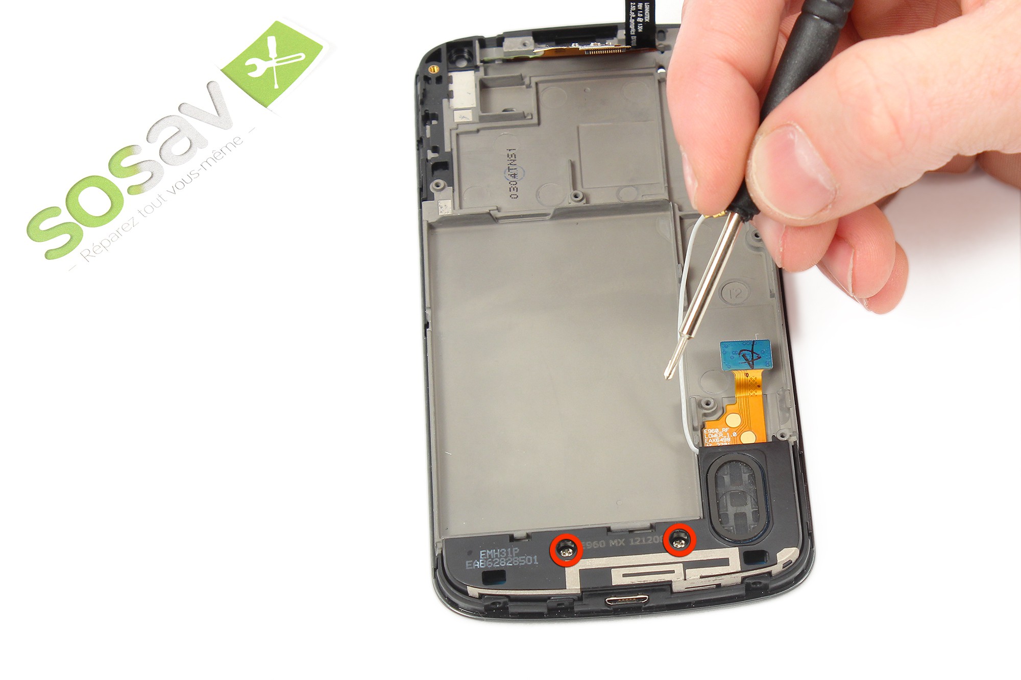

Avec le tournevis cruciforme fourni dans nos kit outils, dévissez les 2 vis cruciformes de 4 mm.
Celles-ci retiennent le haut-parleur externe au châssis interne de votre Nexus 4.

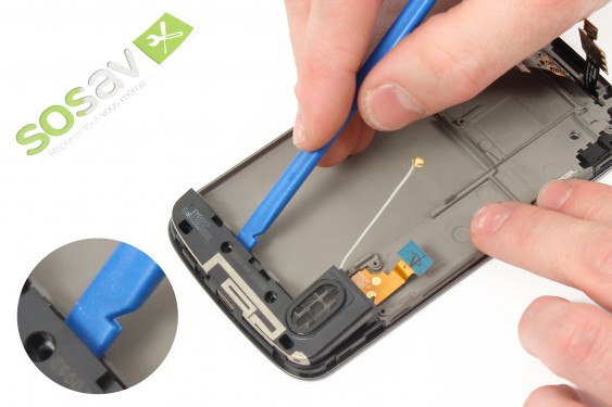

Etape 27

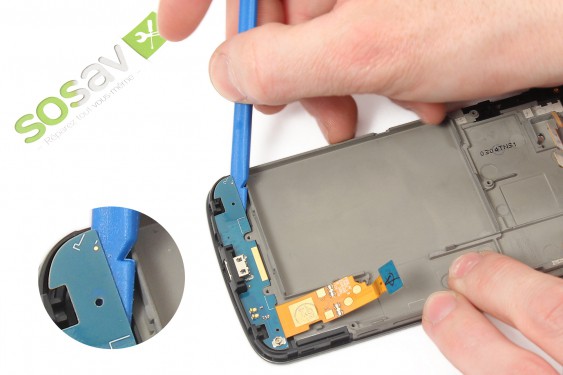

Comme indiqué sur les photos, faites délicatement levier afin d'extraire le haut-parleur externe de son emplacement.

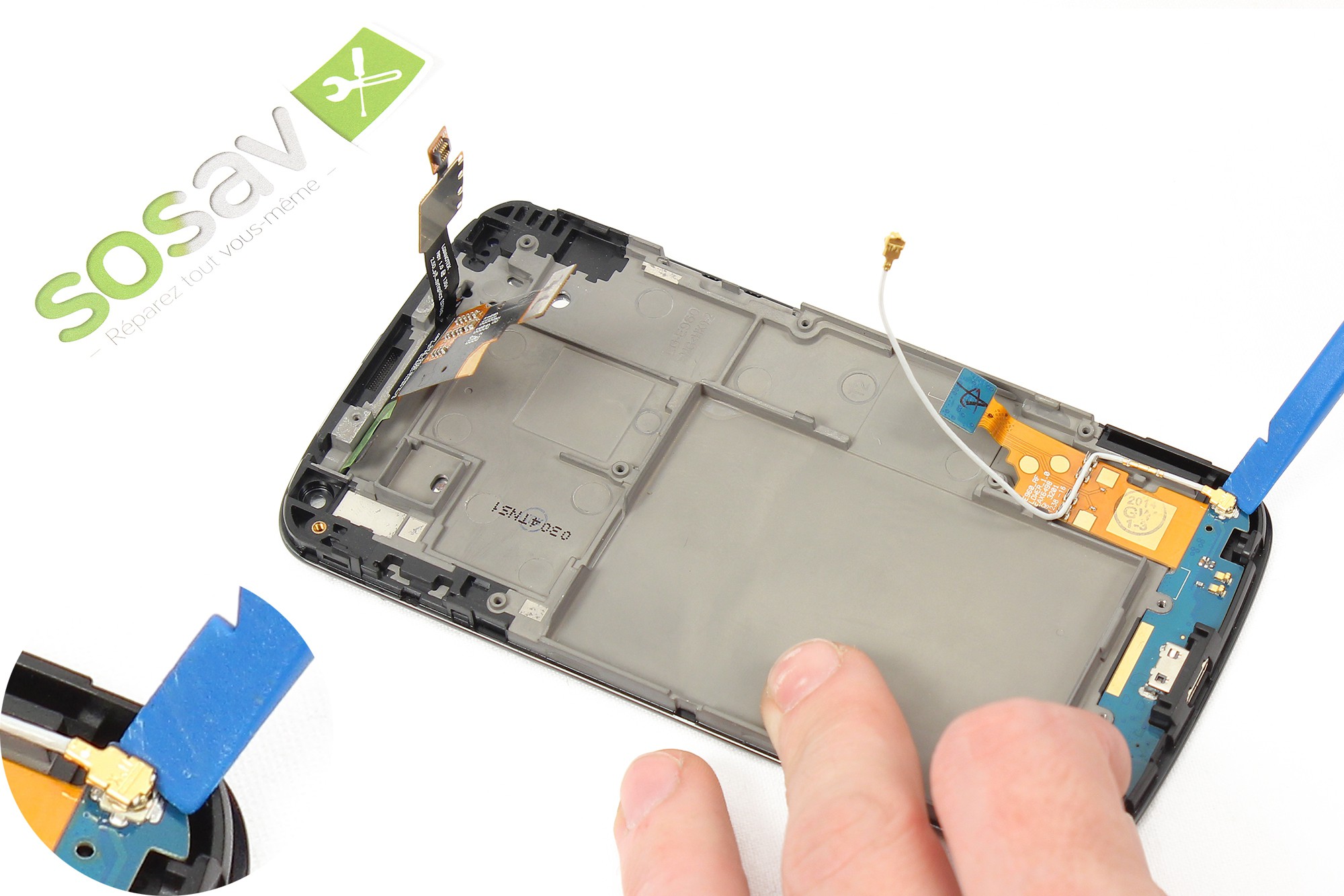

Etape 28

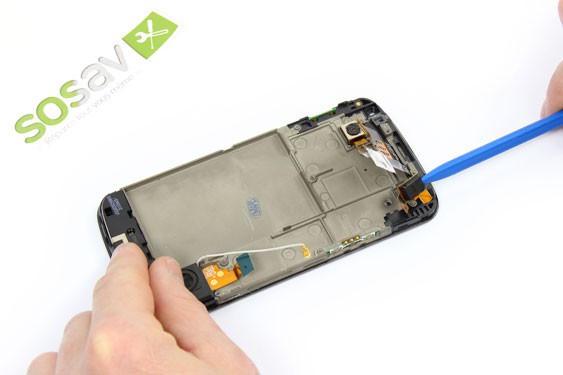

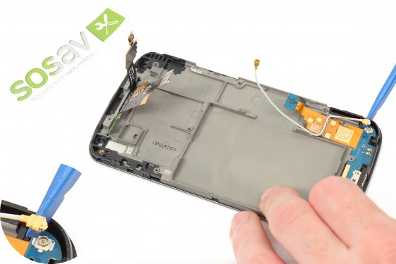

Faites désormais levier afin de déconnecter l'antenne de votre Nexus 4.

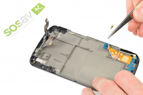

Etape 29
Avec la pince, saisissez l'antenne afin de la déloger délicatement des 4 pinces la retenant au châssis.

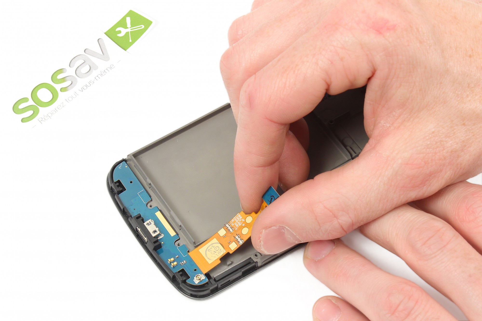

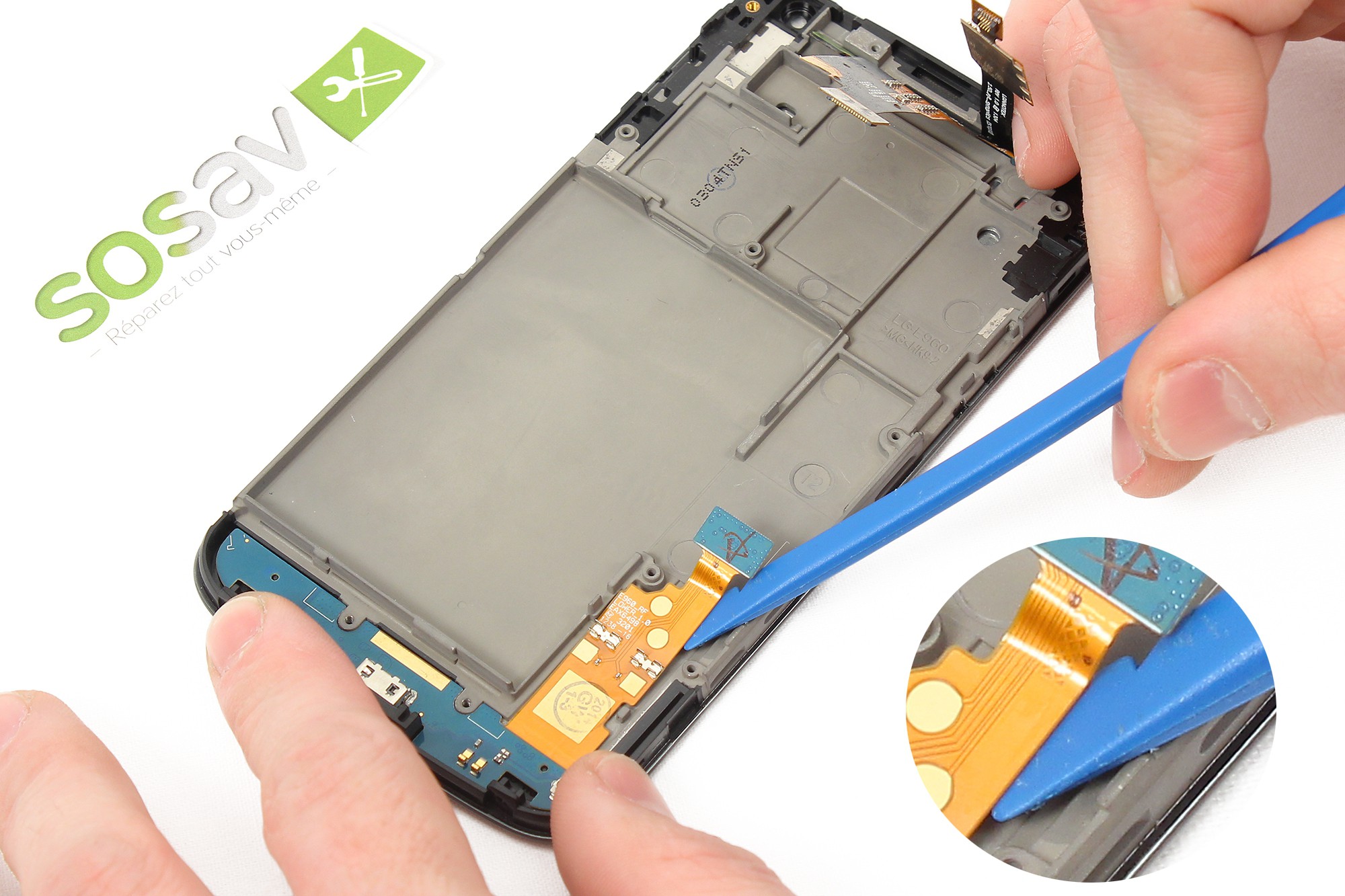

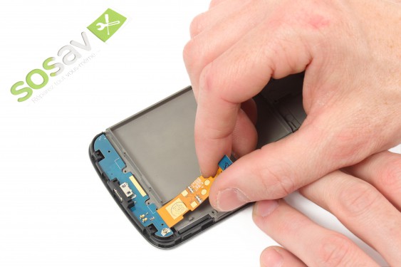

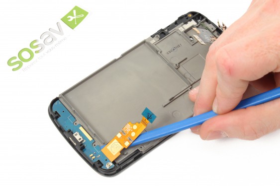

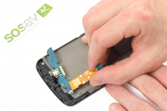

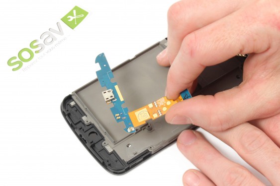

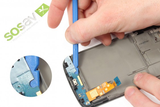

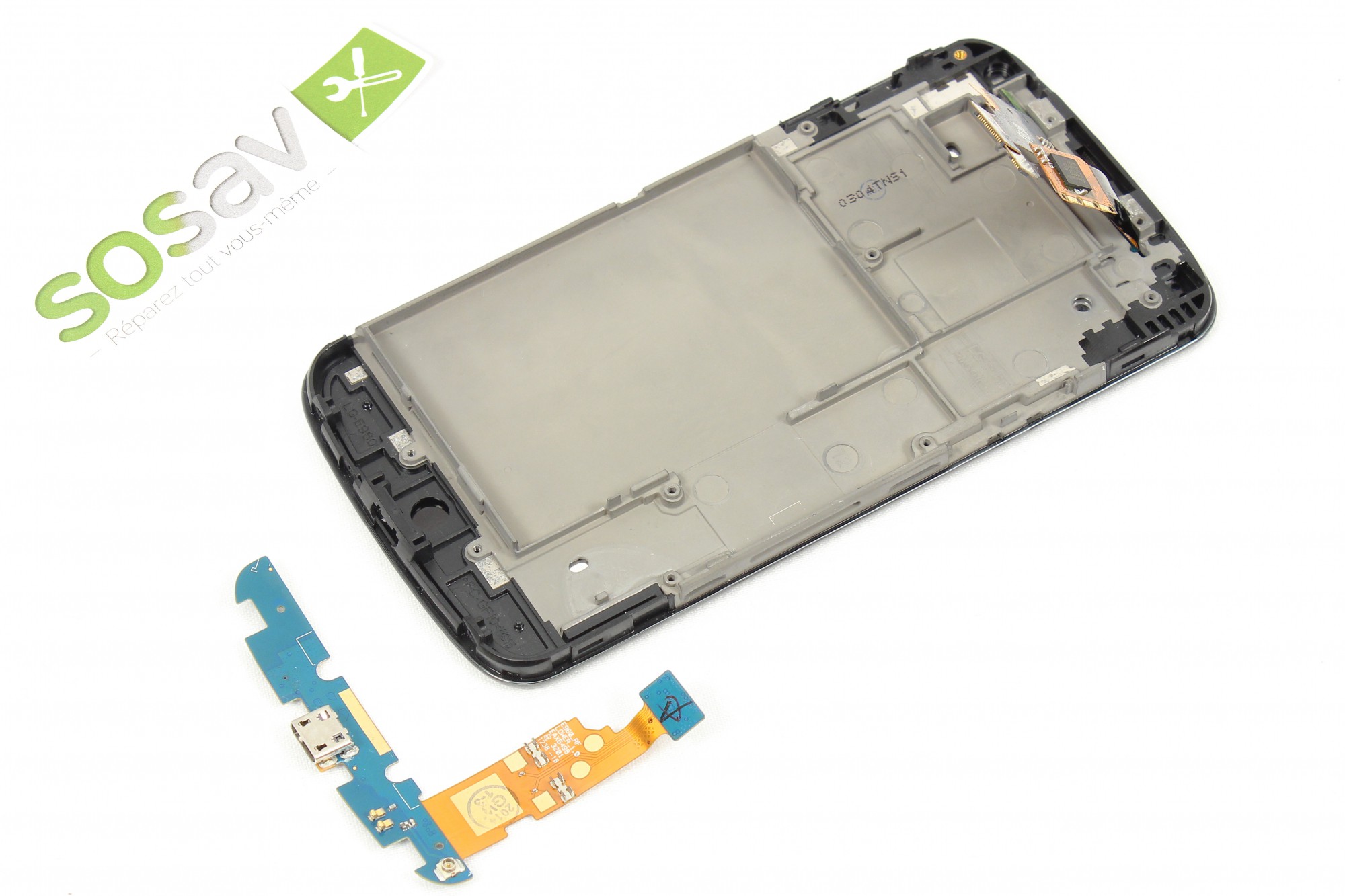

De nouveau avec la spatule, en utilisant cette fois-ci le côté plat, décollez le connecteur de charge du châssis.
Etape 31
Finissez d'extraire le connecteur de charge à l'aide de vos doigts, en tirant dessus légèrement.

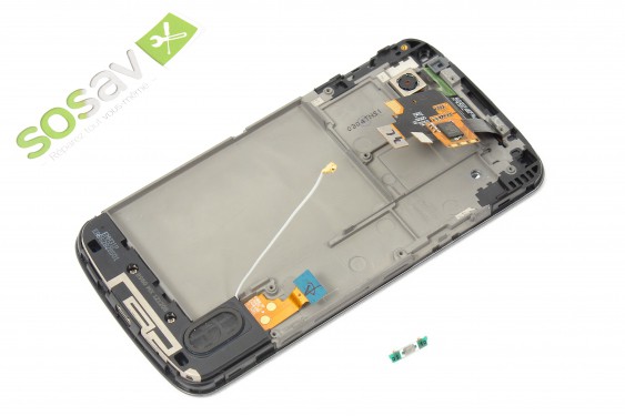

A présent, l'écran de votre Nexus 4 est entièrement démonté.
En cas de besoin, vous pouvez procéder au remplacement de celui-ci par un neuf.
Pour remonter votre Nexus 4 suivez ce guide en sens inverse.
