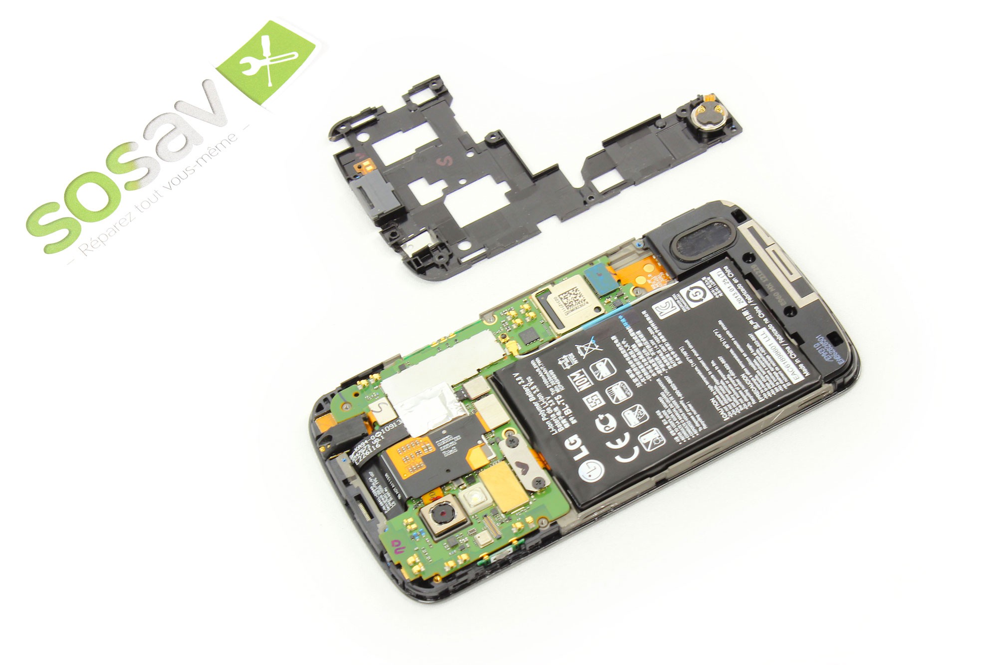

Avec le tournevis cruciforme fourni dans nos kits outils, dévissez les 9 vis 4.6 mm Phillips #000 retenant la coque de protection de la carte mère au châssis de votre Nexus 4.
Puis à l'aide de la spatule, venez soulever, via l'angle, le plastique de protection.
A présent, le cache de protection de la carte mère est entièrement démontée. Vous pouvez désormais procéder au remplacement de celui-ci par un neuf.
