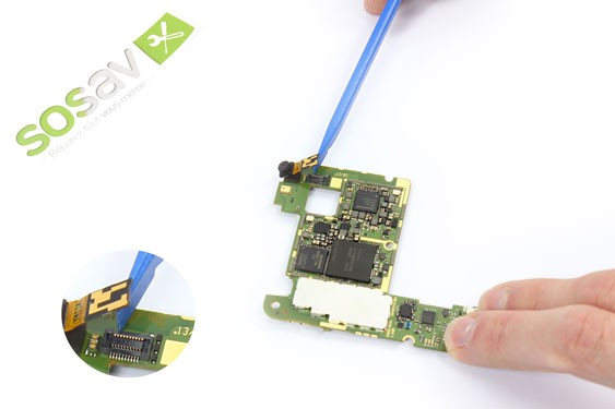

Insérez la spatule entre le châssis et la carte mère, puis soulevez doucement l'ensemble.
Il se peut que les nappes préalablement déconnectées gênent la sortie de la carte mère. Poussez-les délicatement.

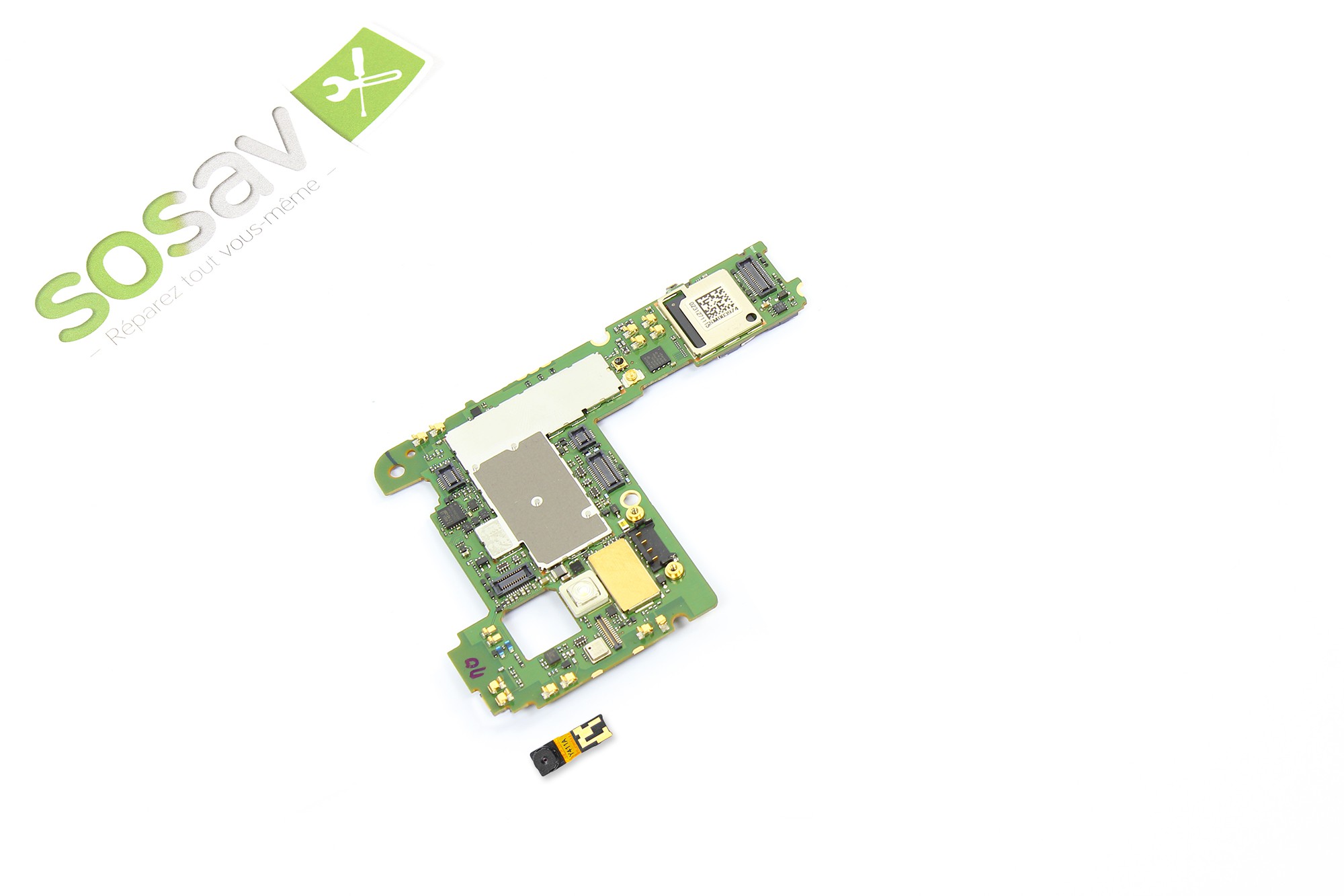

A présent, votre carte mère est entièrement démontée.

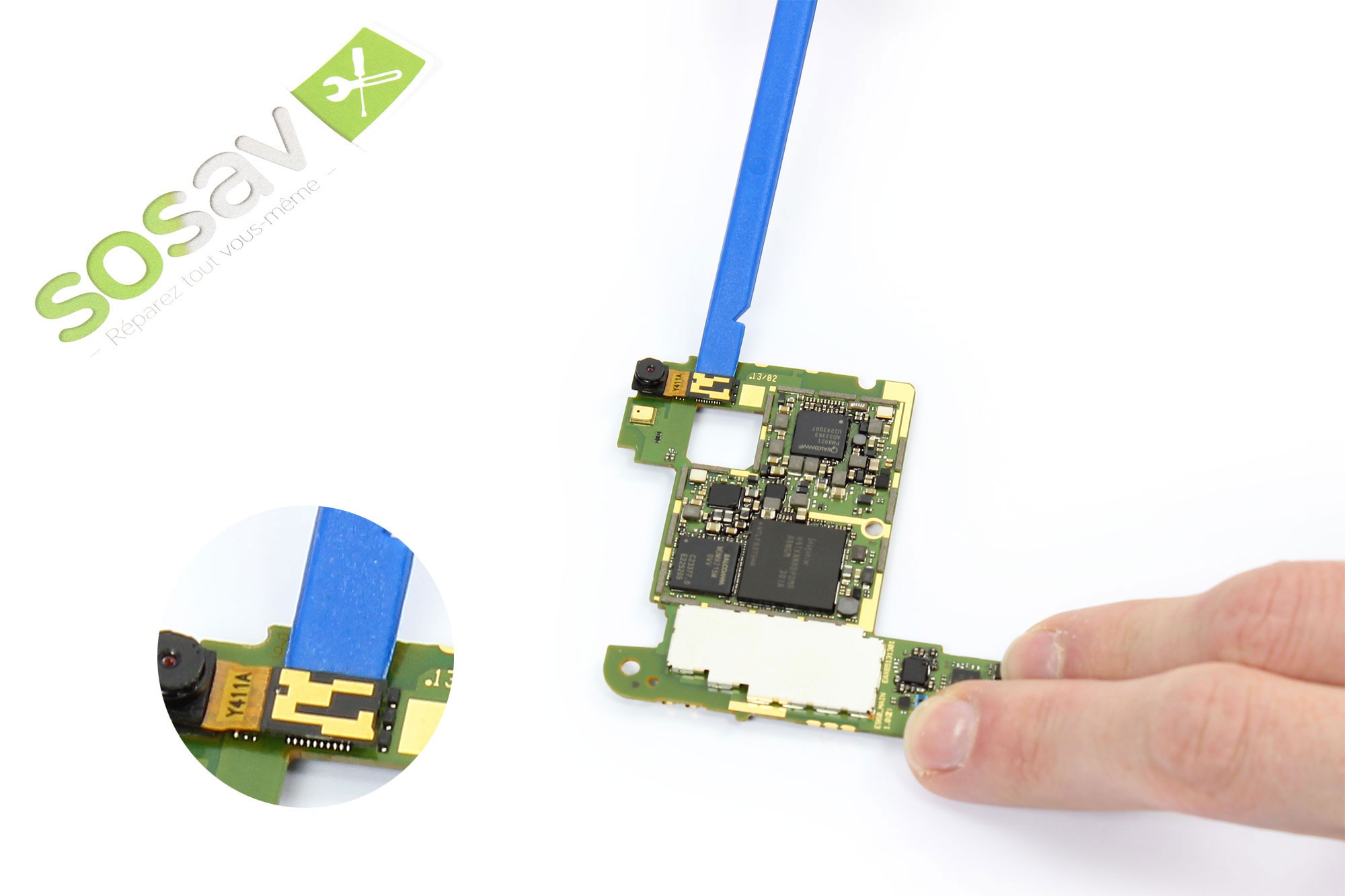

Avec le côté plat de la spatule, débranchez le connecteur afin de libérer la caméra avant.
A présent, votre caméra avant est entièrement démonteé. Vous pouvez désormais procéder au remplacement de celle-ci par une neuve.
