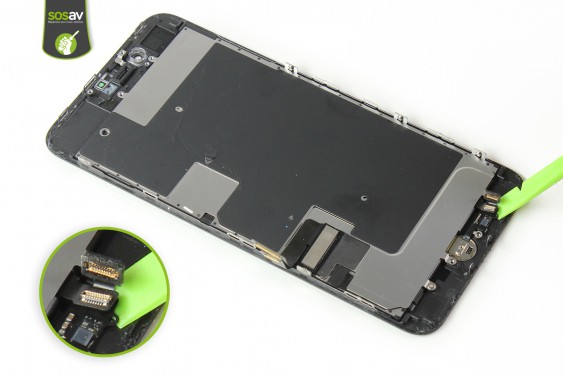

A l'aide de la spatule en nylon, déconnectez la batterie puis déverrouillez également la nappe de liaison LCD/Tactile de l'écran.
Conservez la spatule en nylon pour déconnecter la nappe de liaison du bouton home/Force Touch.

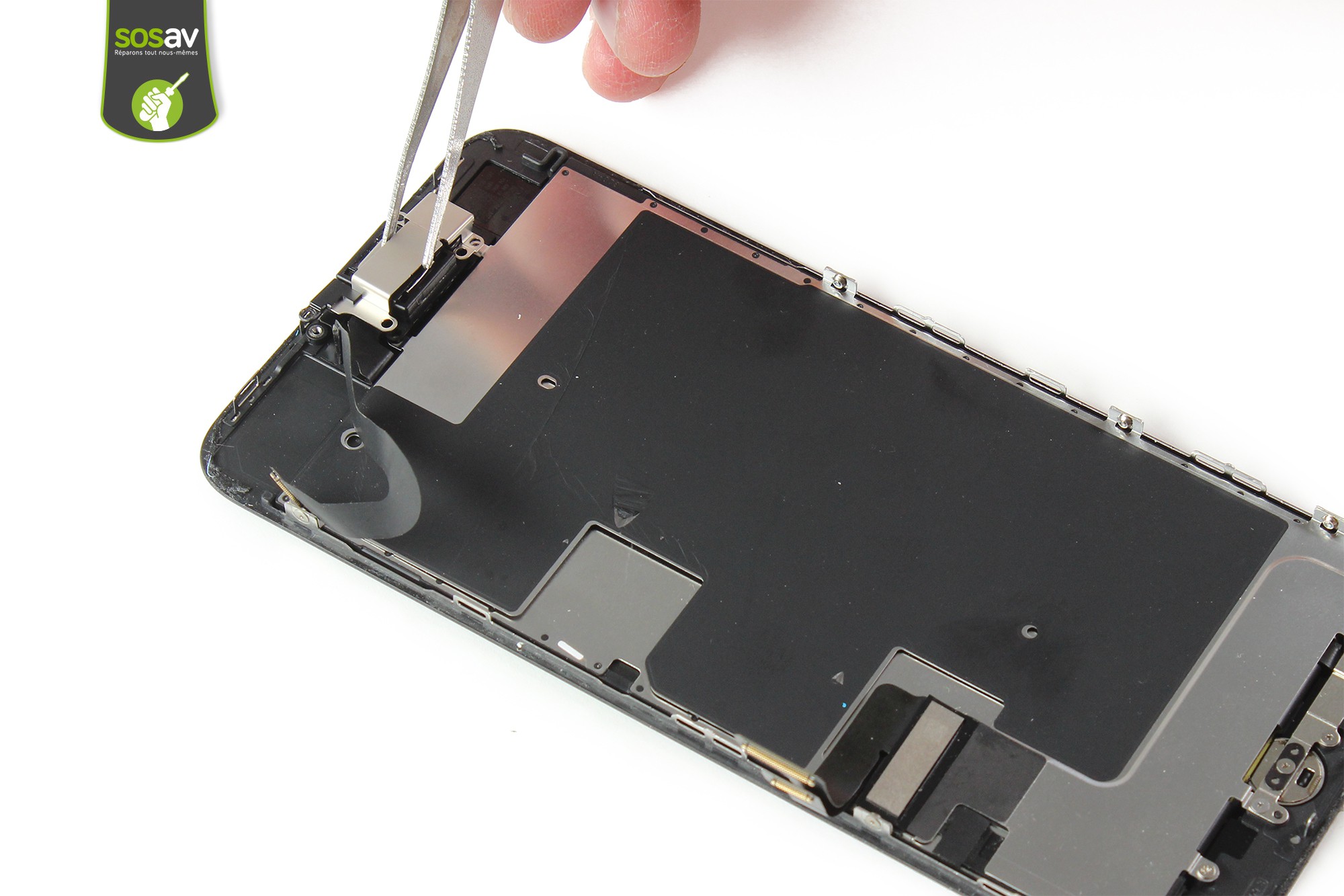

A l'aide du tournevis triwing, dévissez ensuite les deux vis entourées en rouge maintenant le blindage métallique des connecteurs de la nappe caméra avant/haut-parleur interne/capteur proximité.
Saisissez le blindage métallique avec la pince et procédez à son retrait.

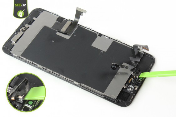

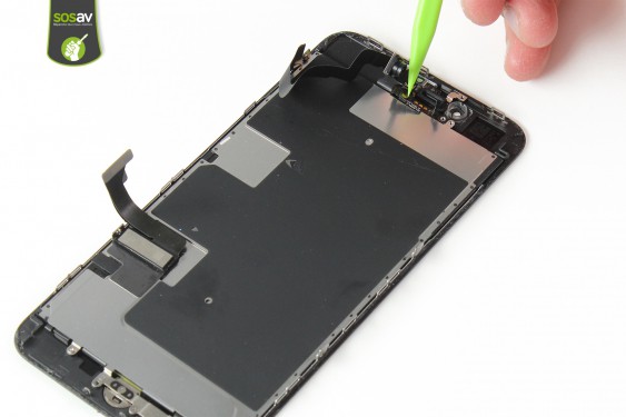

Poursuivez en déconnectant la nappe de la caméra avant/haut-parleur interne/capteur proximité avec la spatule en nylon.L'écran iPhone 8 Plus est maintenant retiré.

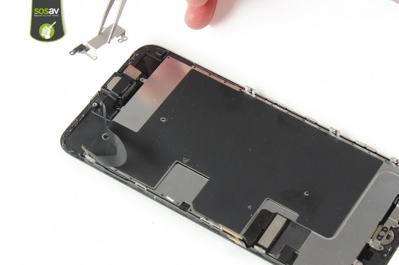

Dévissez les cinq vis cruciformes entourées en rouge servant à maintenir le blindage du haut-parleur interne.
Saisissez le blindage du haut-parleur interne avec la pince et procédez à son retrait.

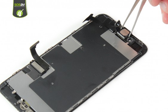

Décalez la caméra avant à l'aide de la spatule en nylon.

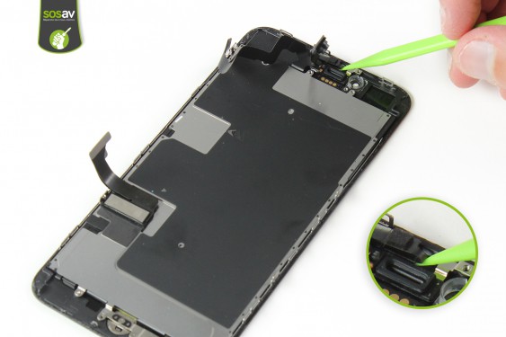

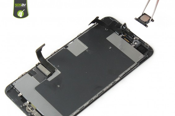

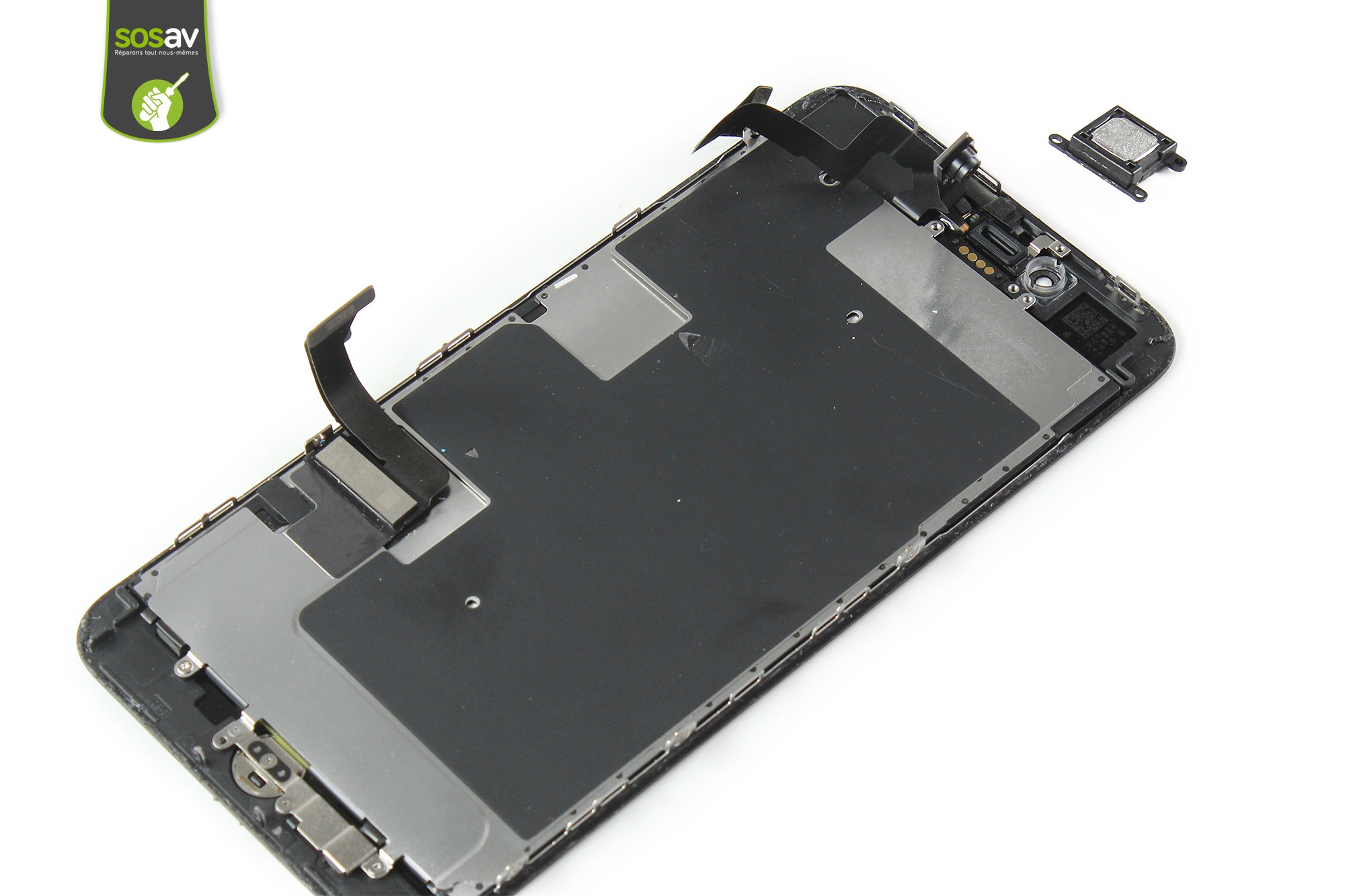

Saisissez ensuite le haut-parleur interne et procédez à son retrait avec la pince.
Le haut-parleur interne de votre iPhone 8 Plus est désormais démonté.

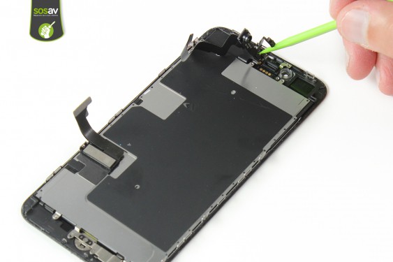

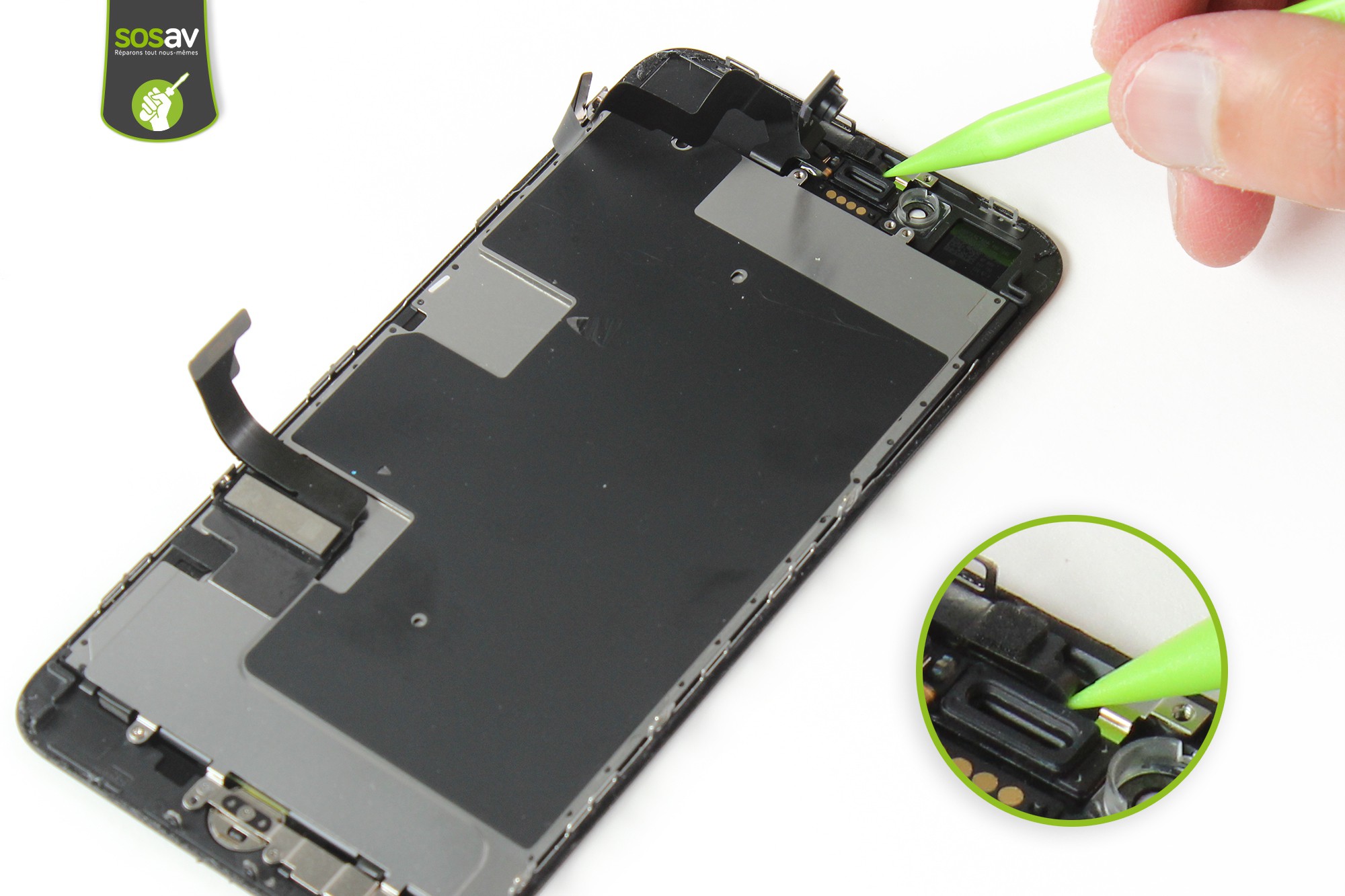

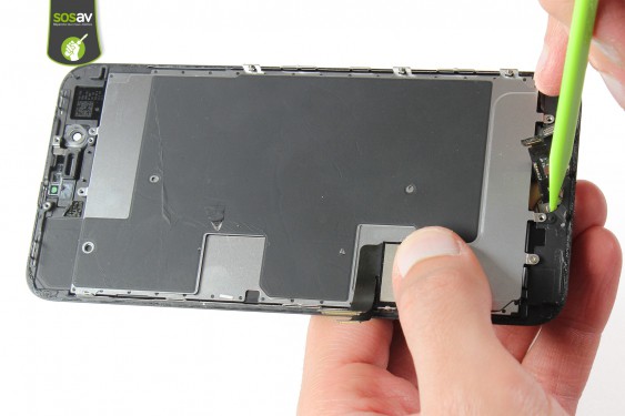

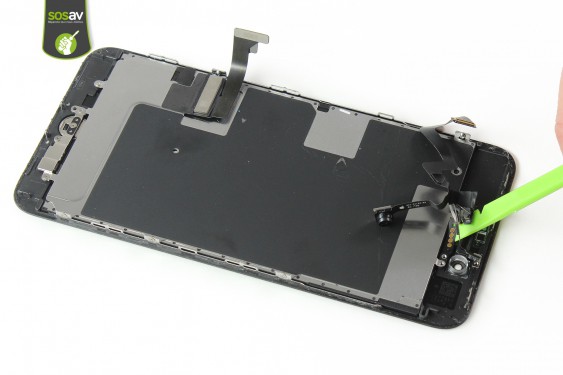

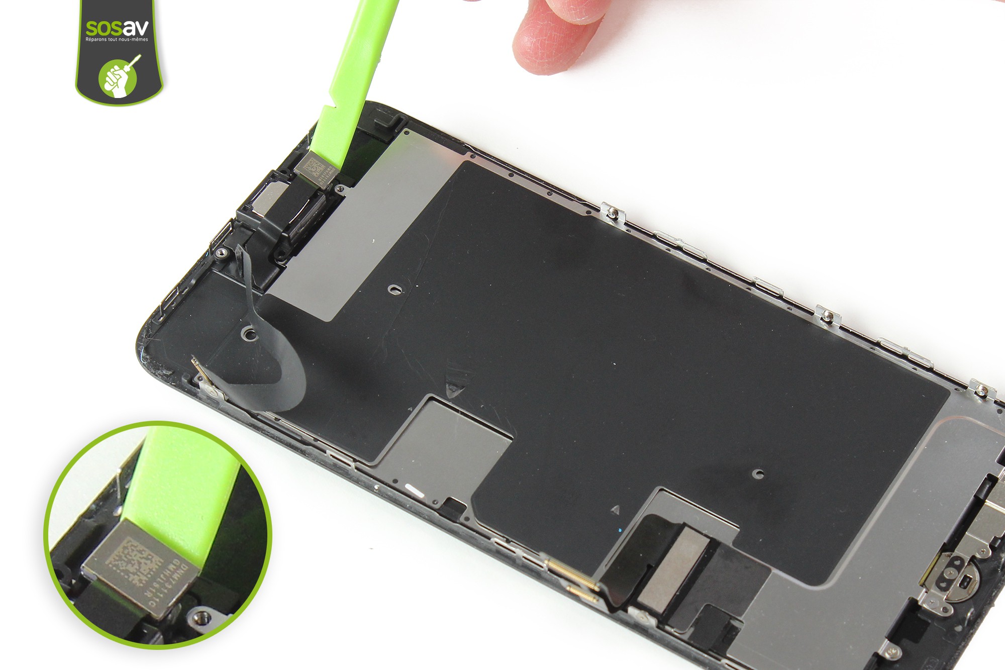

Utilisez la pointe de la spatule en nylon afin de décoller le capteur proximité et luminosité.

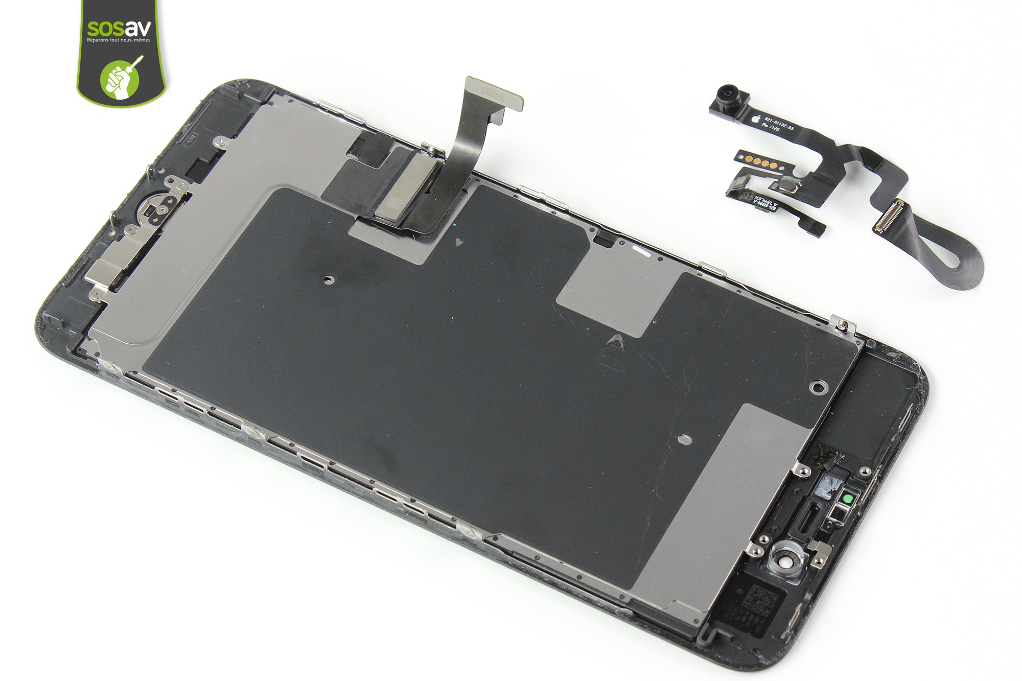

Poursuivez en glissant la spatule sous la nappe afin de la décoller de l'écran.Procédez à son retrait.
La nappe caméra avant/capteur proximité et luminosité de votre iPhone 8 Plus est désormais démontée.

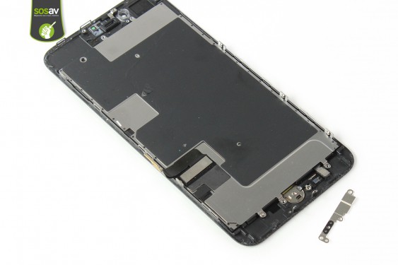

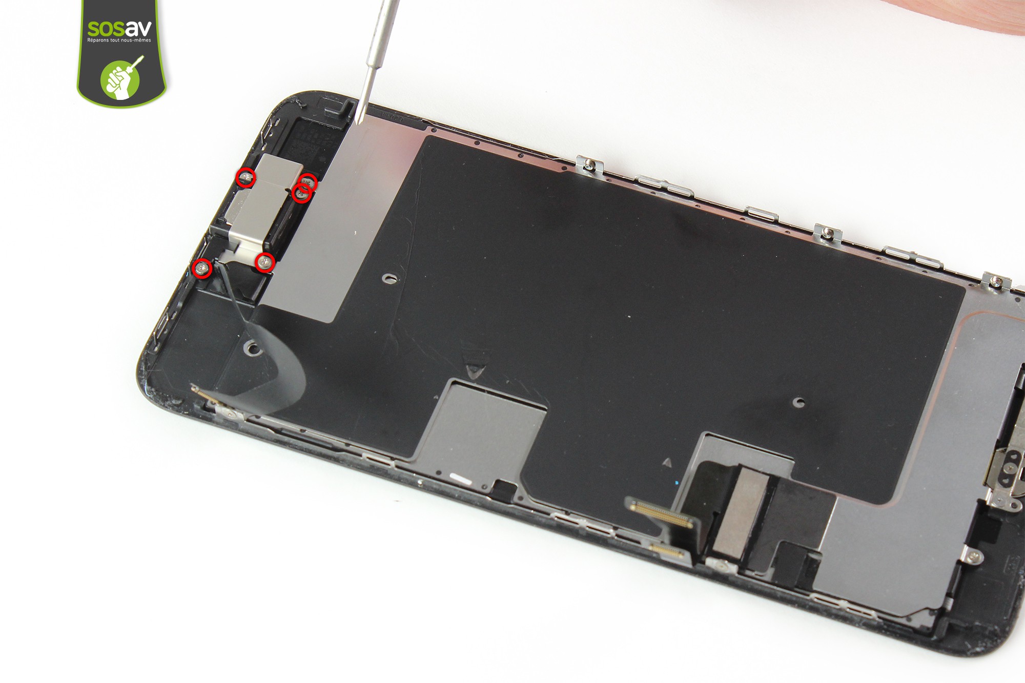

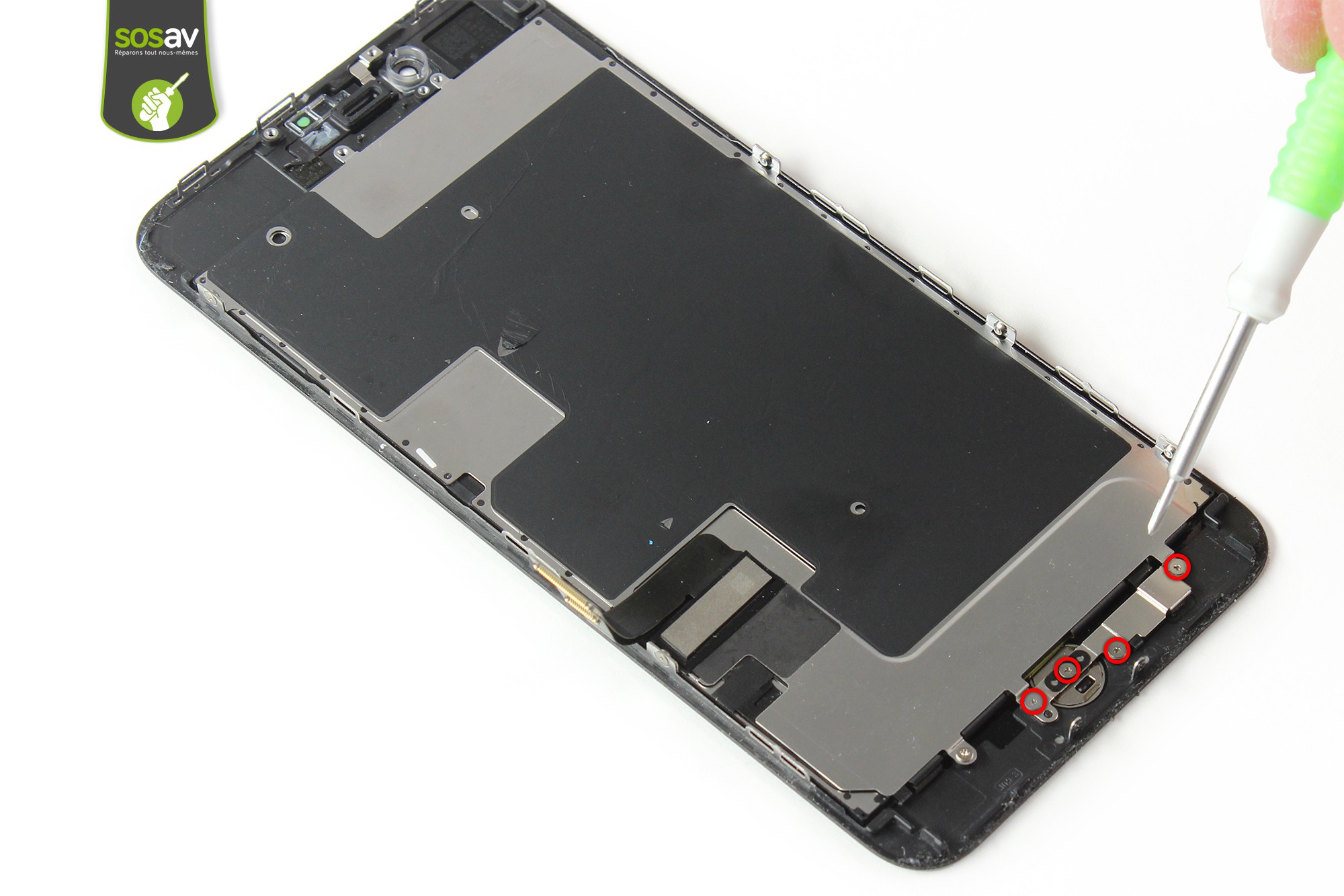

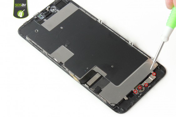

Dévissez les quatre vis entourées en rouge à l'aide du tournevis triwing.

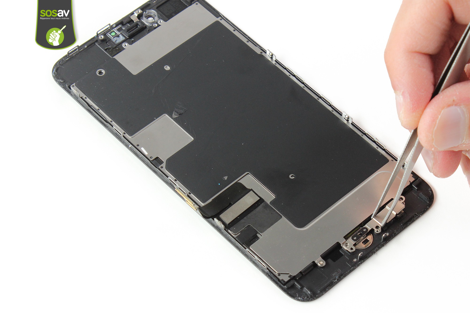

Saisissez la plaque du bouton home et retirez-la avec la pince.

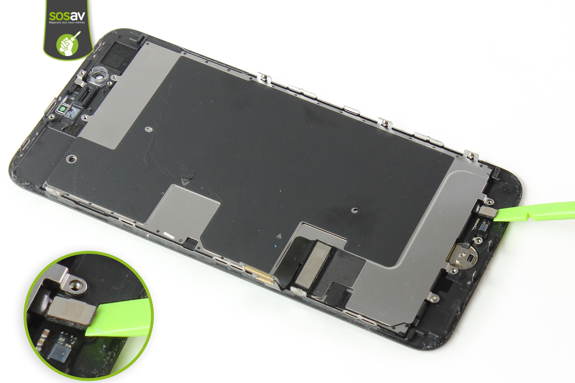

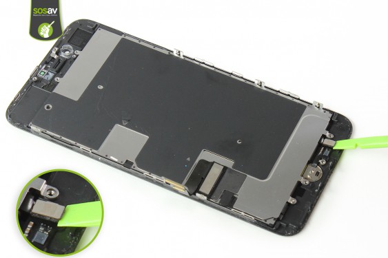

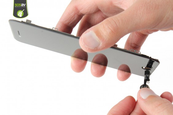

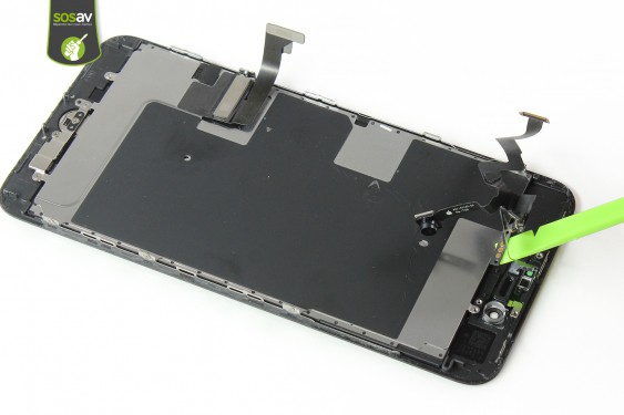

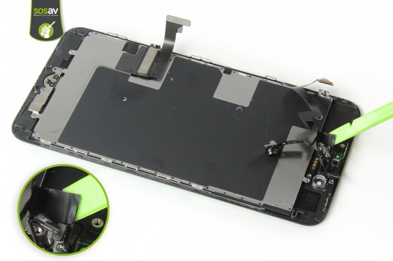

A l'aide de la spatule en nylon, déconnectez très délicatement le bouton home de sa nappe.Soyez très délicats lors de cette opération, la nappe du bouton home est très fragile !
Poursuivez avec la spatule pour décoller ensuite le bouton home de l'écran.Procédez à son retrait en la faisant passer par la face avant de l'écran.Soyez une nouvelle fois de plus très délicats lors de l'opération pour ne pas endommager la nappe bouton home !

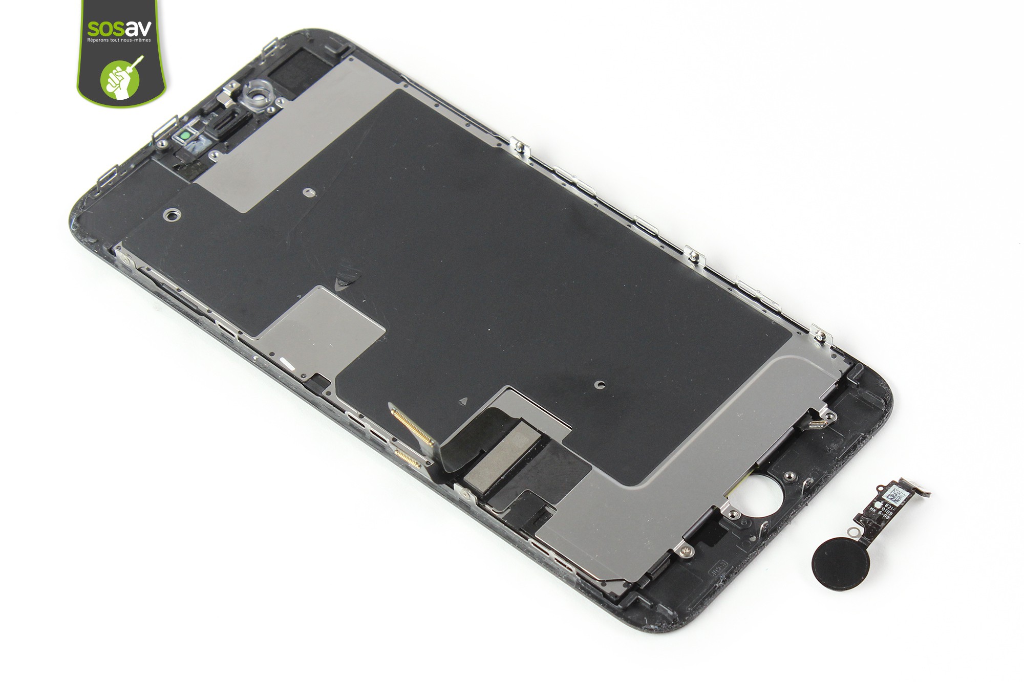

Etape 24
Le bouton home est désormais démonté.

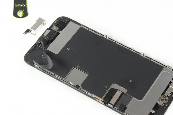

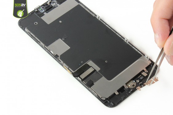

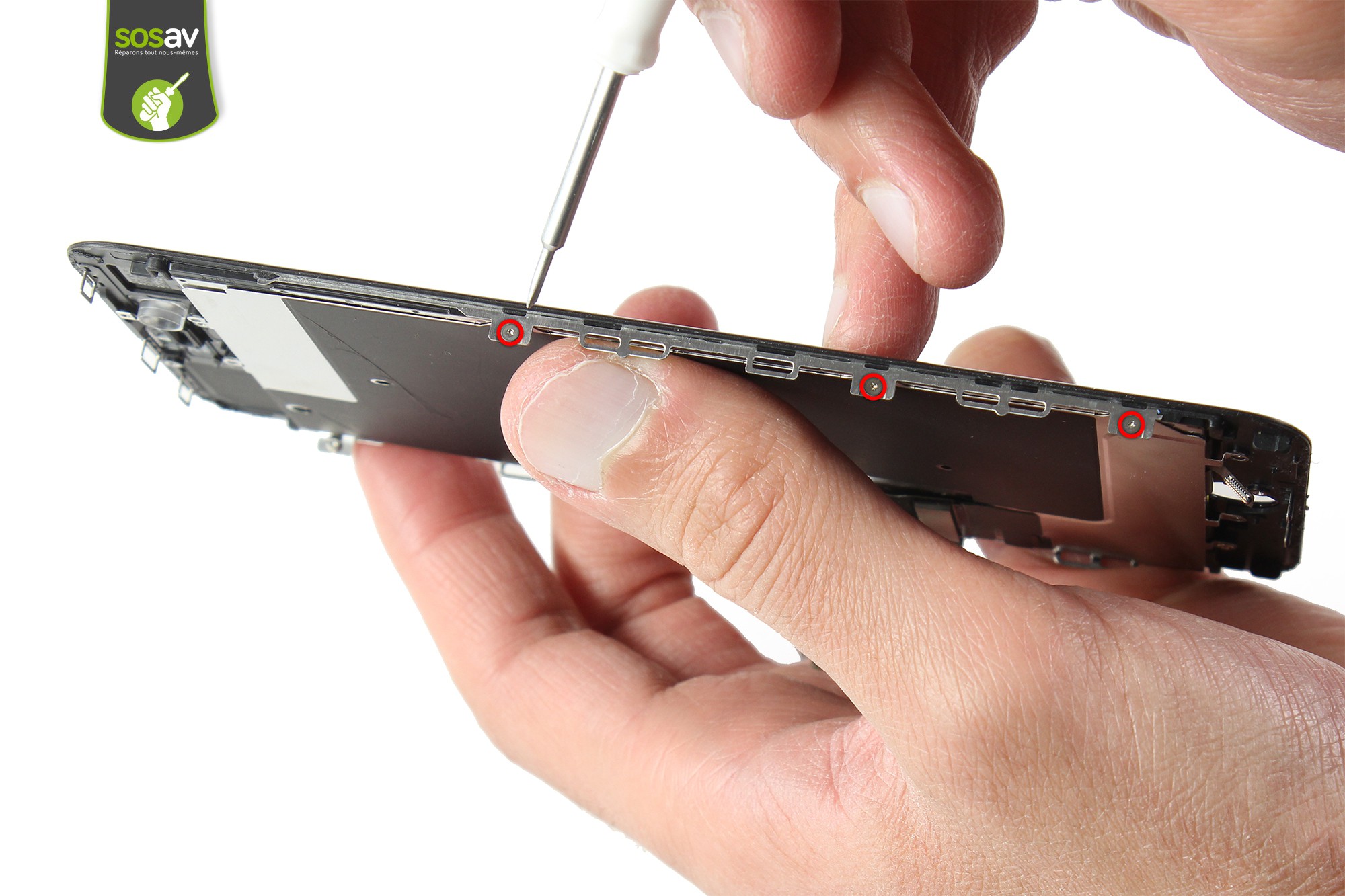

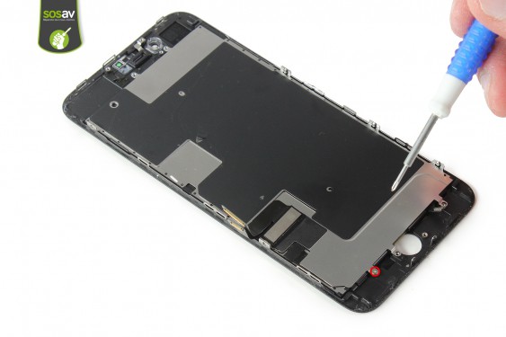

Retirez les 5 vis entourées en rouge, à l'aide du tournevis triwing (photo 1 et 2)Dévissez ensuite la vis entourée en rouge à l'aide du cruciforme. (photo 3)

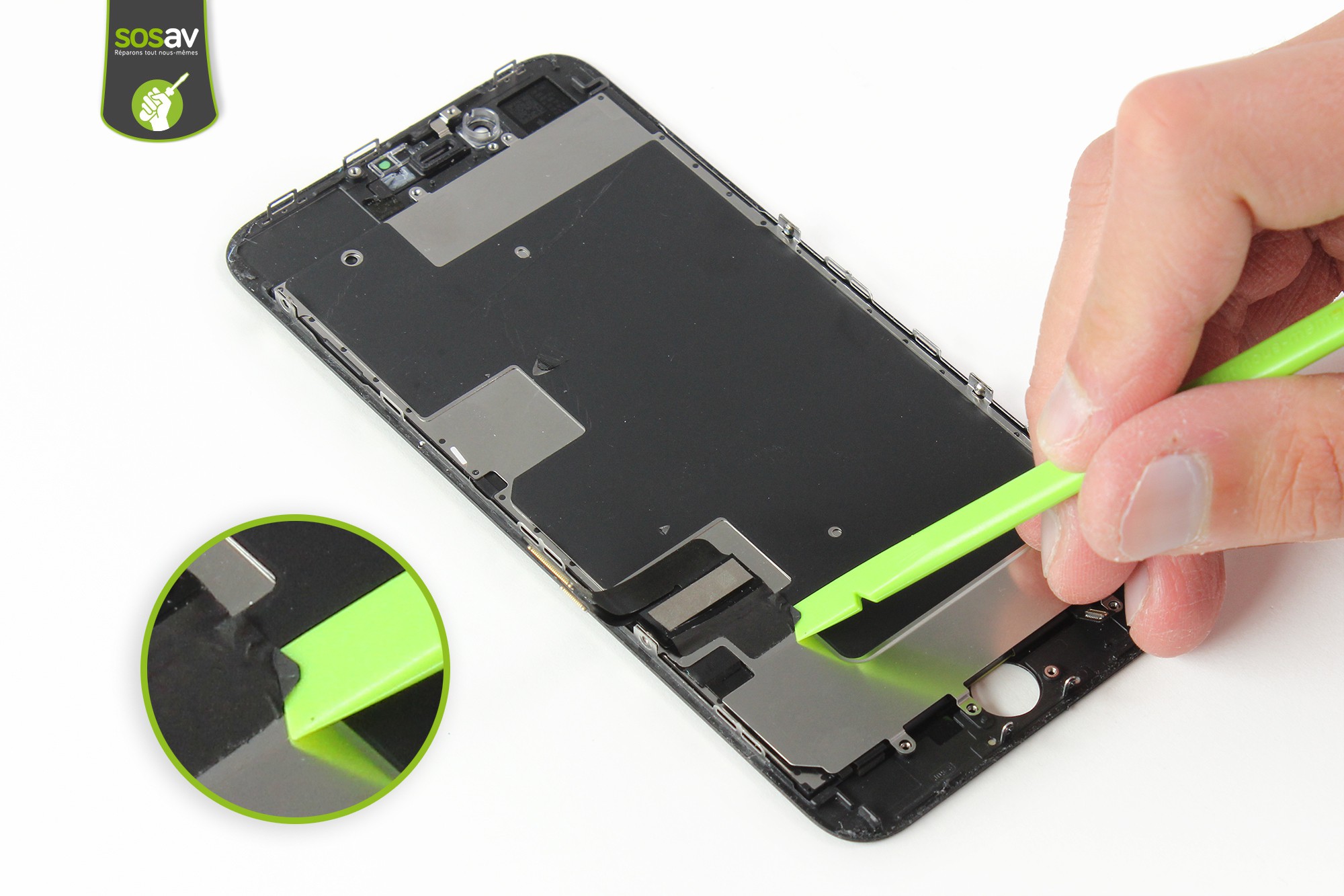

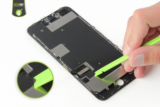

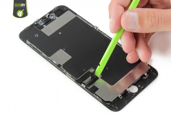

Avec la spatule, décollez l'adhésif servant à maintenir la nappe de liaison de l'écran.

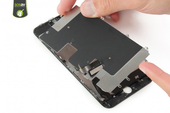

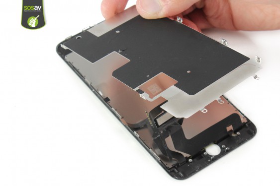

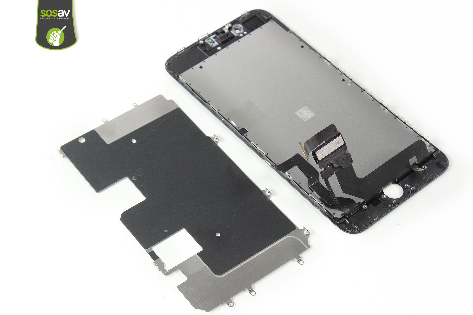

Saisissez ensuite la plaque de l'écran puis procédez à son retrait.
Etape 28
La plaque de l'écran LCD iPhone 8 Plus est maintenant retirée de l'écran.Changez-la par une neuve si cela est nécessaire.
