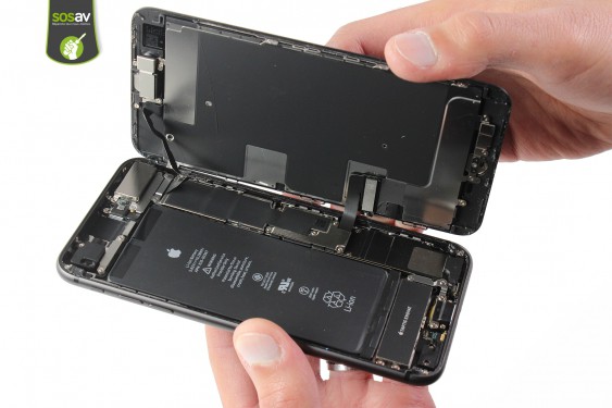

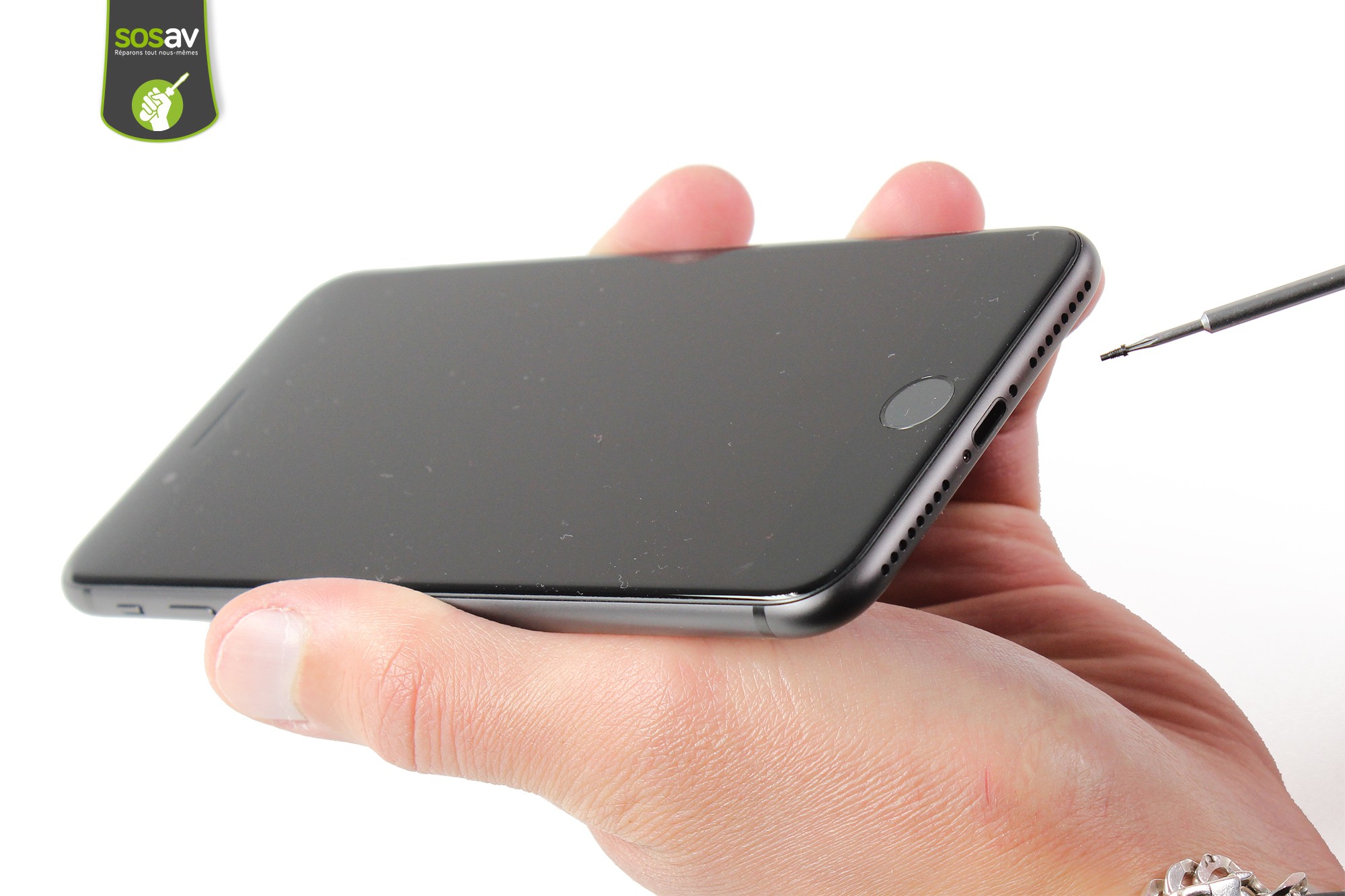

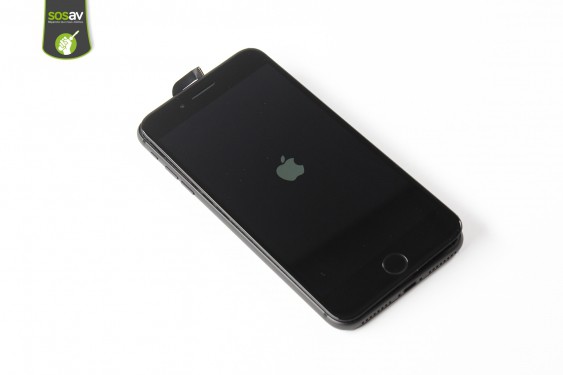

Apple ne rompt pas la grande tradition pentalobe inaugurée avec l'iPhone 4. Il suffit donc de retirer les 2 petites vis pentalobes autour du port lightning comme sur toutes les générations iPhone précédentes. Une fois dévissé, l'écran s'ouvre à la manière d'un livre, comme l'iPhone 7 et 7 Plus.

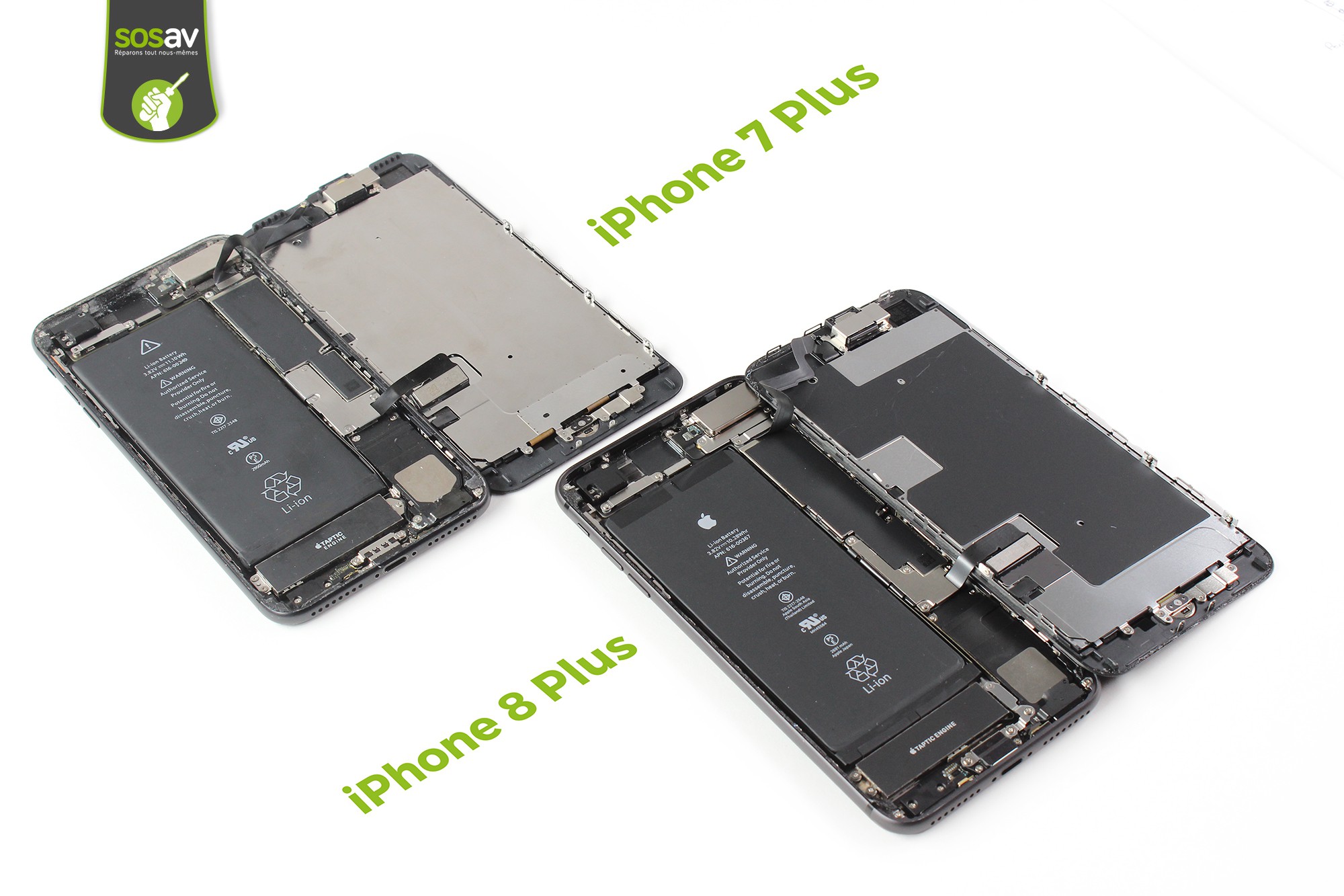

Hey ! Et si on jouait au jeu des 7 différences ? Tic Tac, tic tac... On offre un carambar à celui qui trouve !

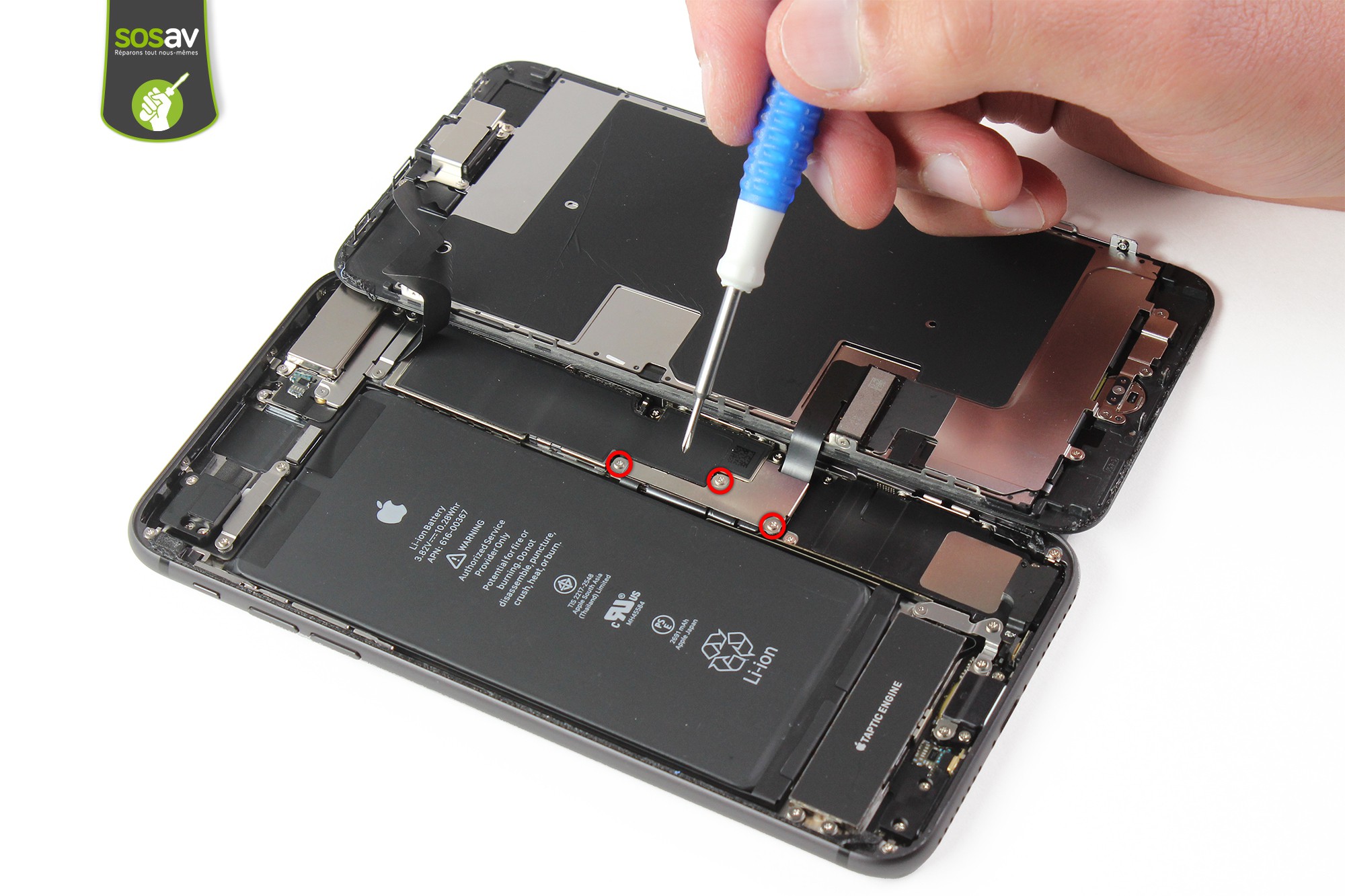

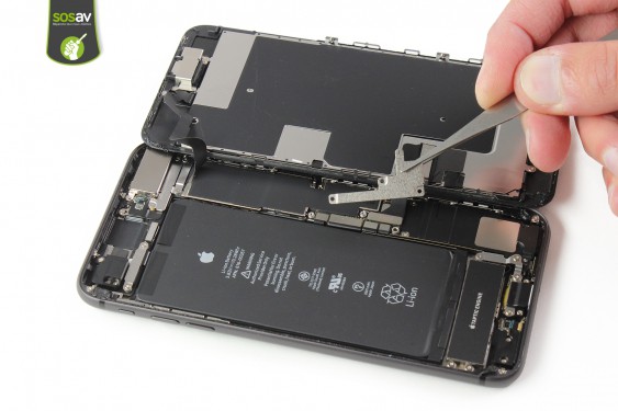

Pour extraire l'écran, il faut enlever le cache connecteurs de l'iPhone 7 Plus, euh mince l'iPhone 8 Plus ! Décidemment... Puis déclipser les nappes.Seule différence notable, les vis Tri Wing ont été remplacées par des vis crucifomes (contrairement à l'iPhone 7).

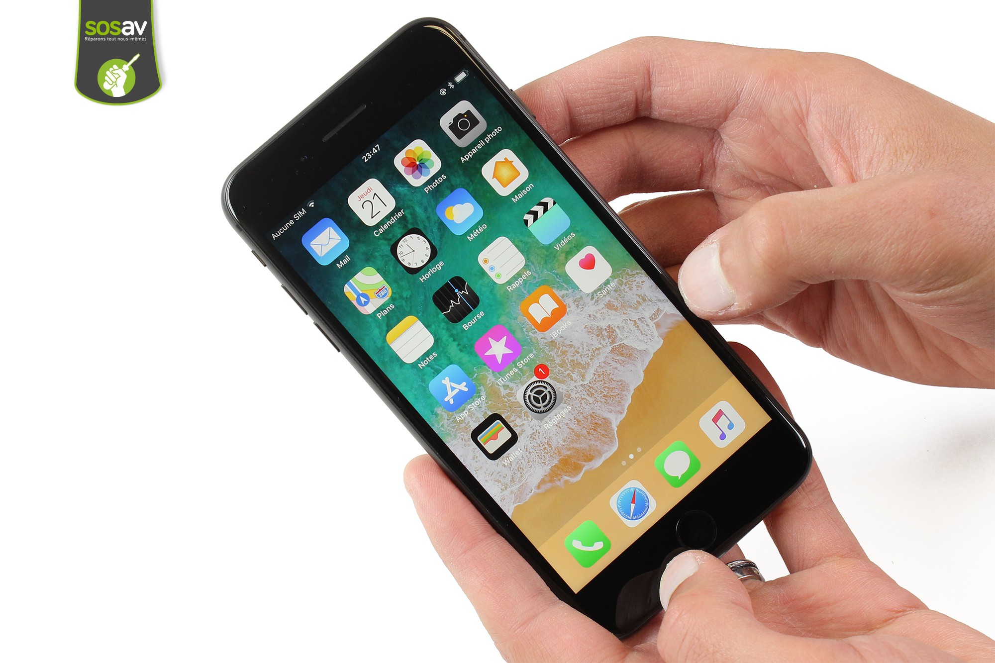

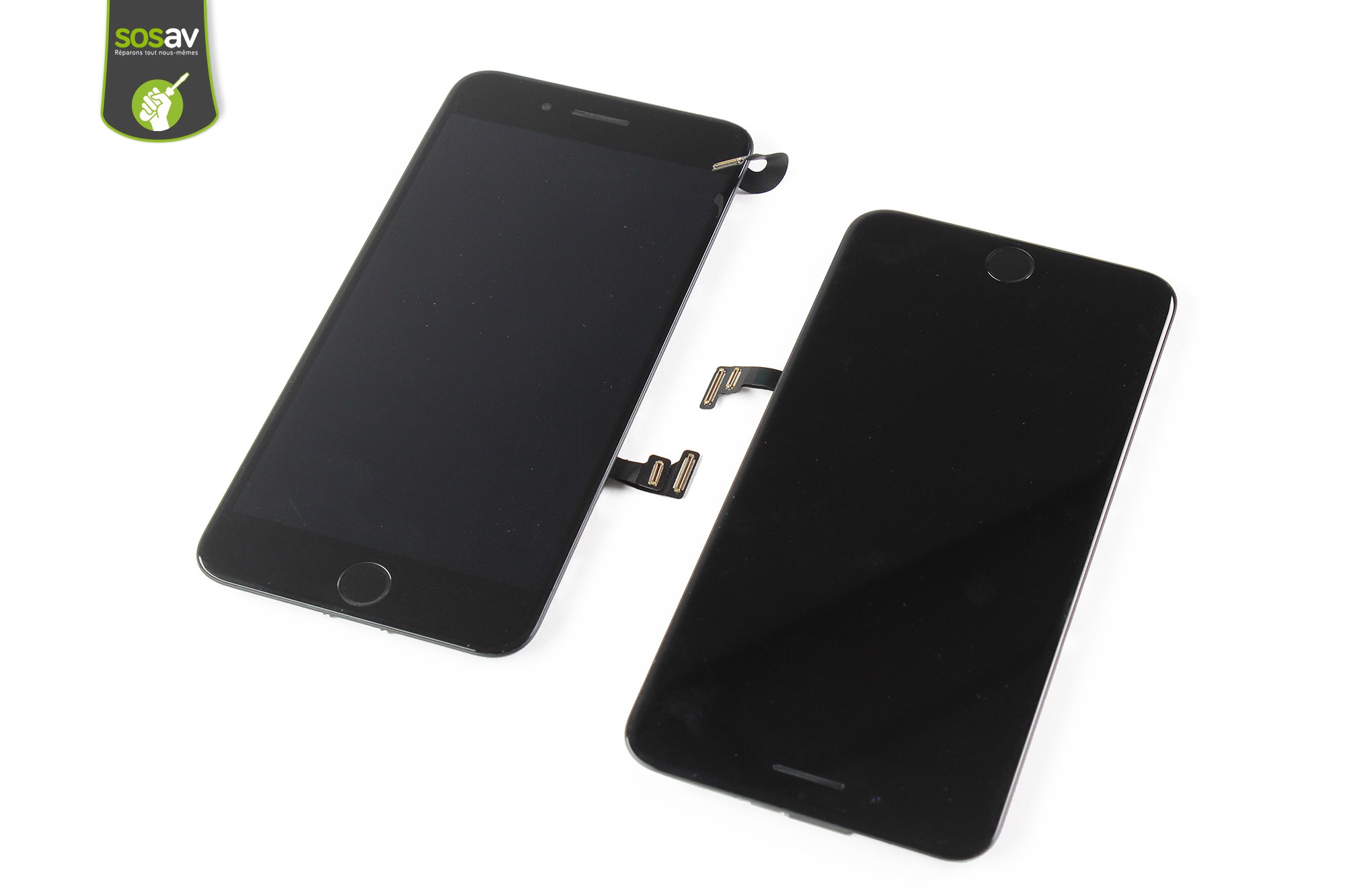

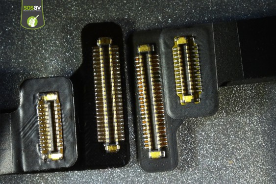

A gauche : l'iPhone 7 Plus, à droite l'iPhone 8 Plus. Vous ne voyez pas la différence ? C'est normal ! De véritables clones !En zoomant, on peut voir que les nappes sont absolument identiques.Expérience scientifique : l'écran de l'iPhone 8 Plus s'allume sur l'iPhone 7 Plus et inversemment, mais dans les deux cas, le tactile ne fonctionne plus. Dommage.

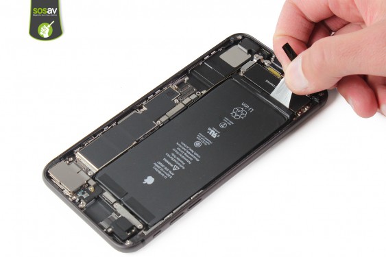

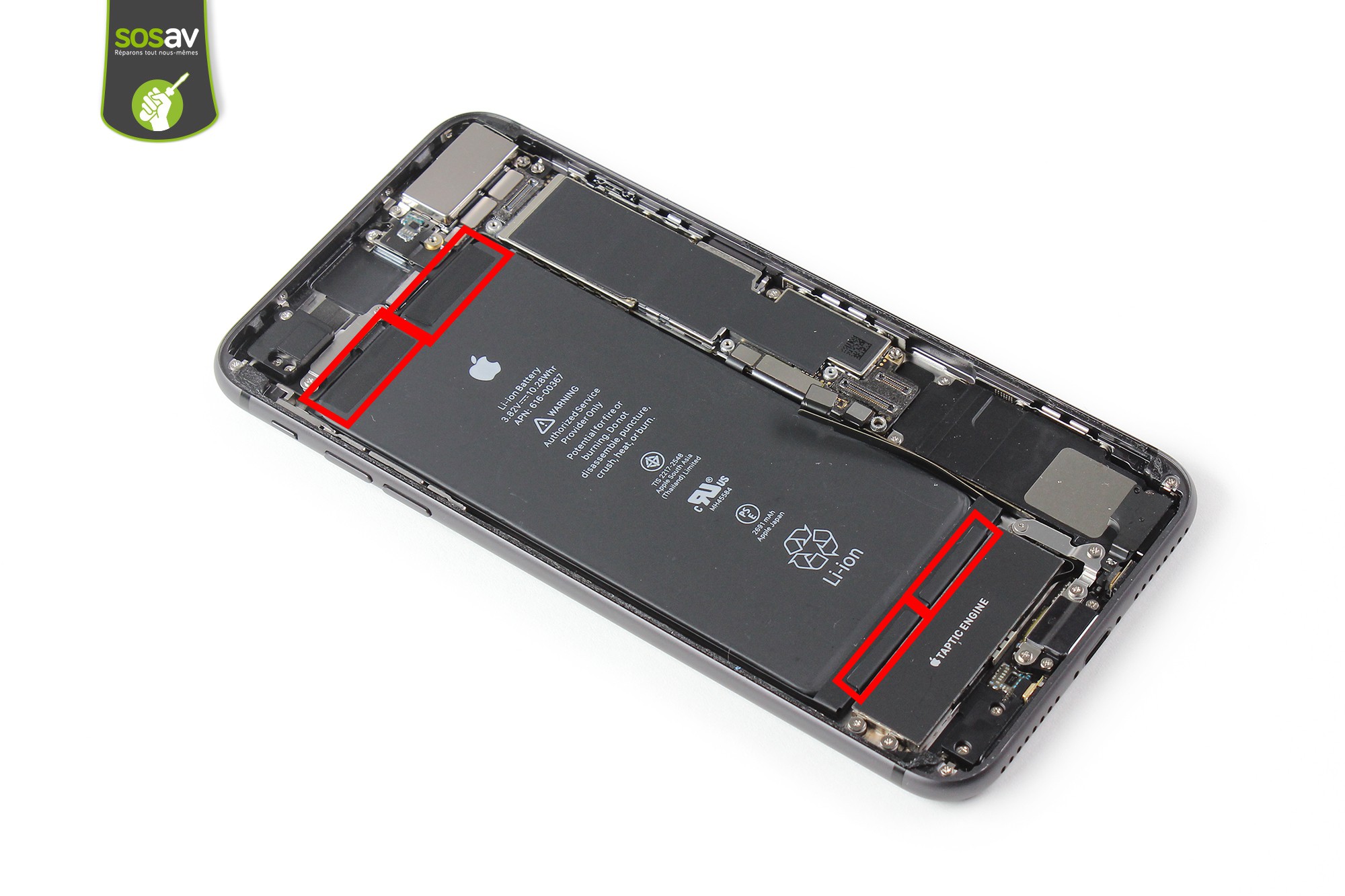

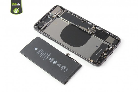

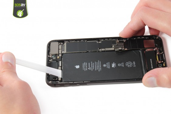

Bonne nouvelle, changer sa batterie iPhone 8 Plus sera plus simple ! Les adhésifs qui retiennent la batterie sont plus résistants.Cela veut dire quoi ? Qu'ils ne se casseront pas lors du retrait et que la batterie se décolle d'une seule traite.

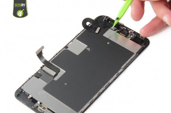

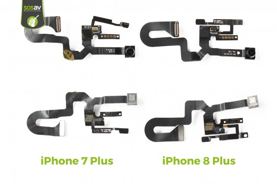

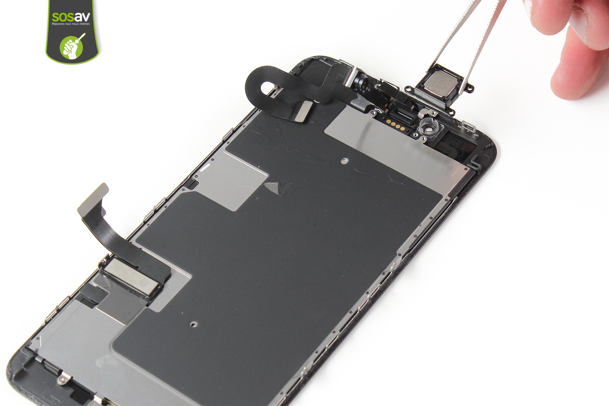

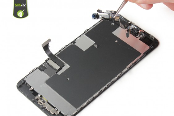

La nappe de la caméra FaceTime est identique à l'iPhone 7 Plus.Cependant, le capteur de luminosité semble meilleur que sur le modèle précédent. La caméra n'est donc pas compatible.

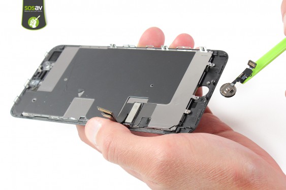

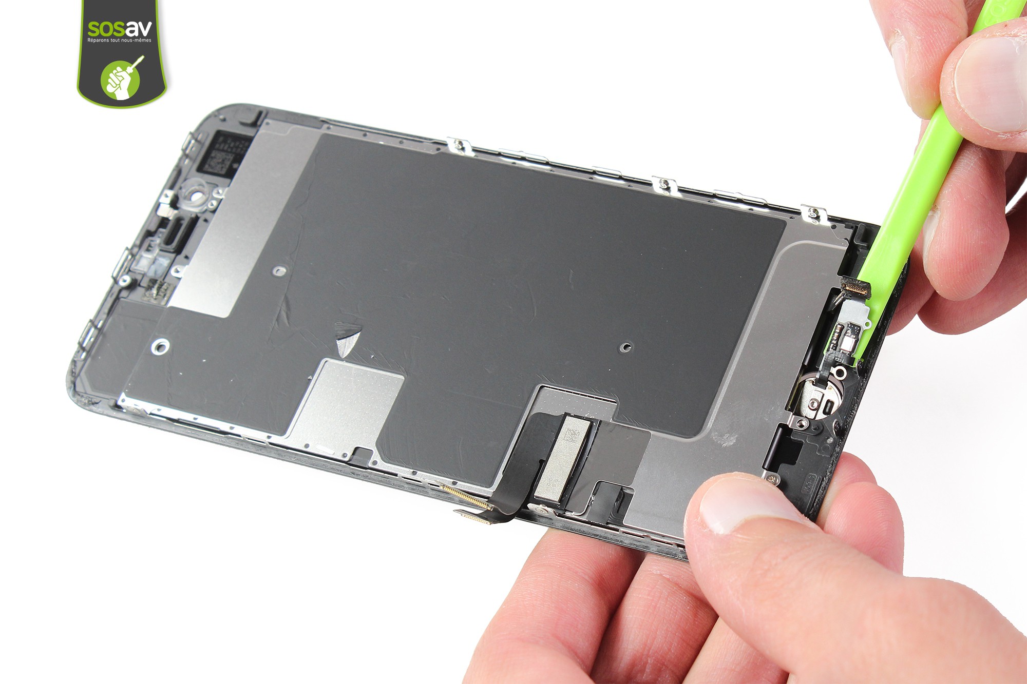

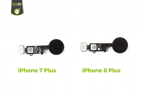

Côté bouton home, pas de grand changement, identique à son prédécesseur, il se retire de la même manière.

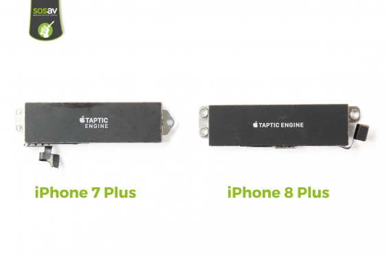

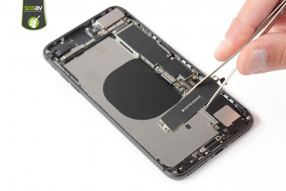

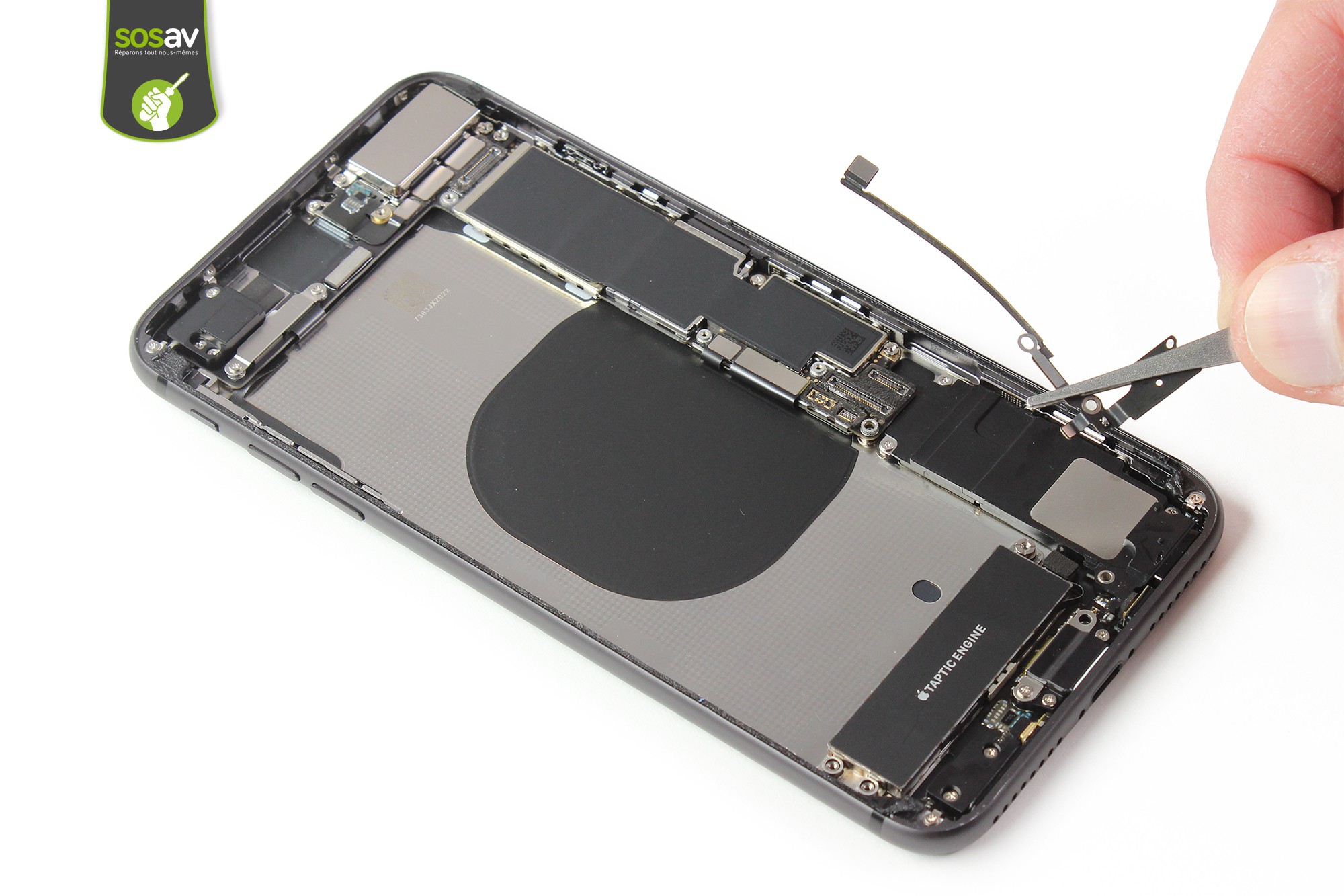

Léger changement du côté des antennes par rapport à l'iPhone 7 Plus : Les deux ont été fusionnées sur une seule nappe.Du côté du Taptic Engine, peu de changement, on reste proche de l'iPhone 7 Plus.

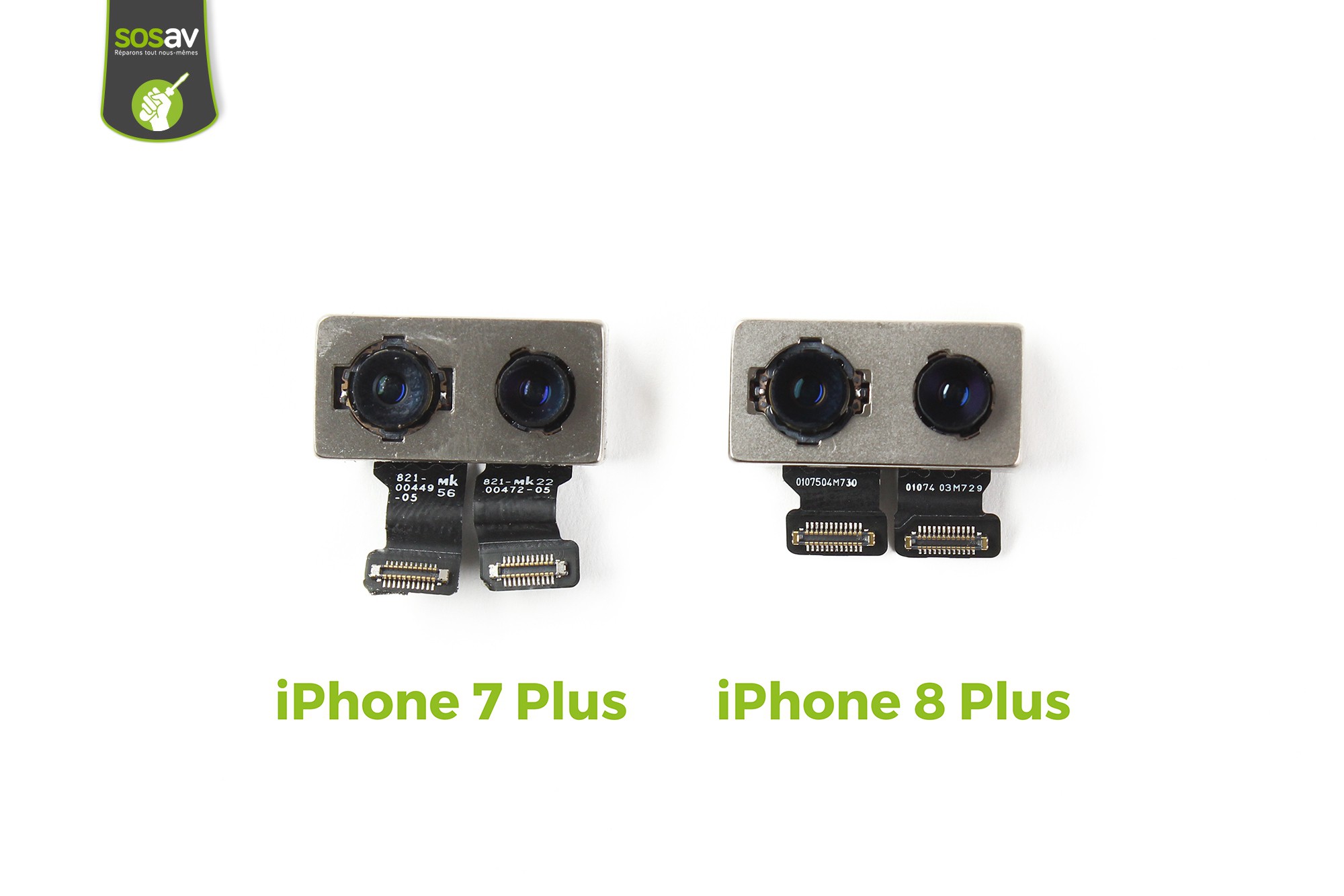

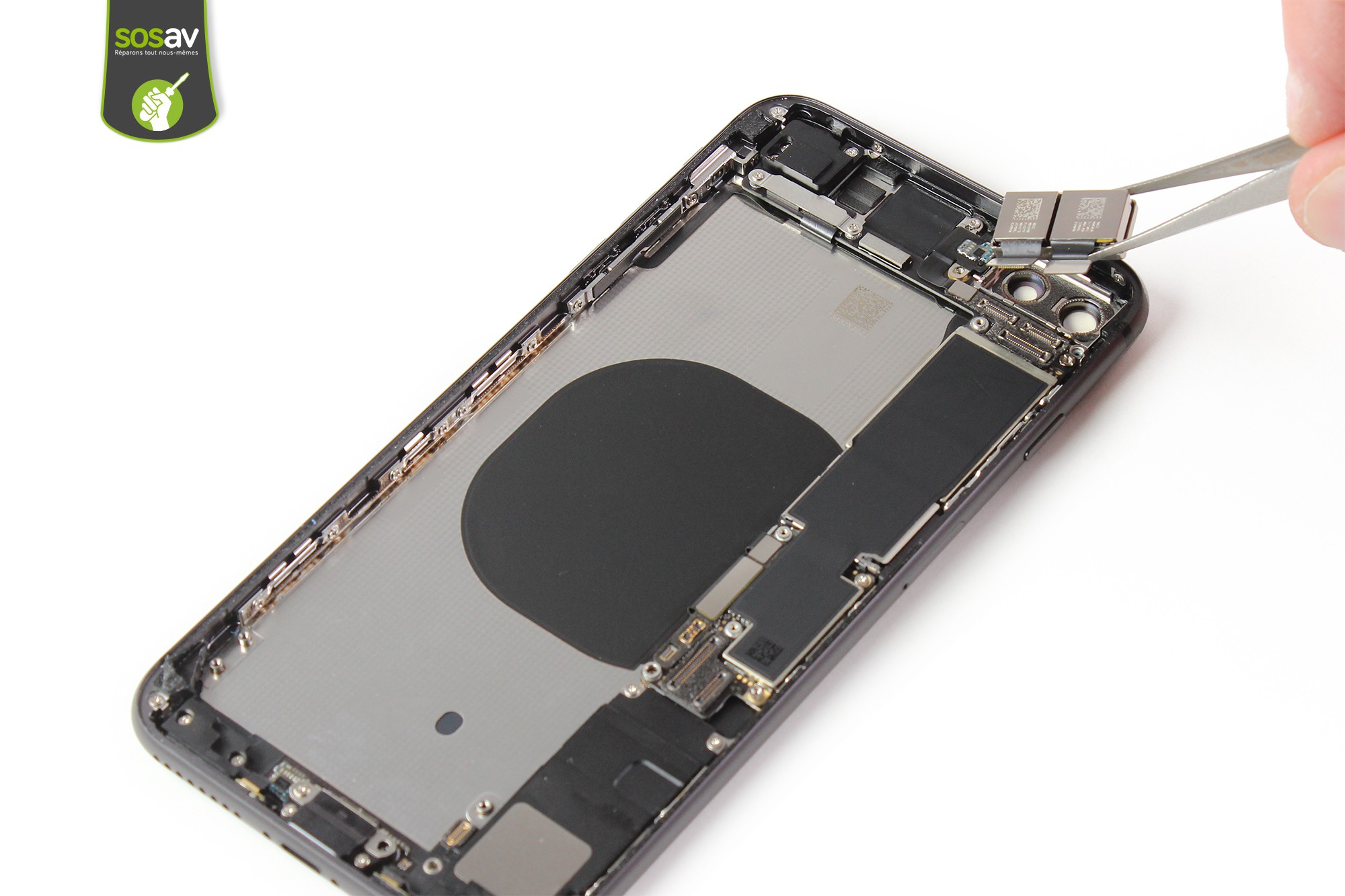

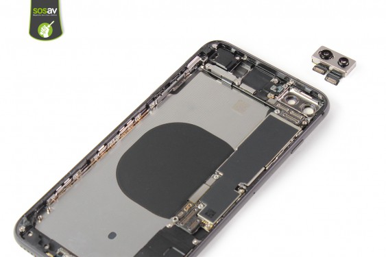

Vient ensuite le retrait de la double caméra arrière, des caractéristiques identiques, mais non compatibles avec le 7 Plus.Apple n'aime visiblement pas la rétrocompatibilté !

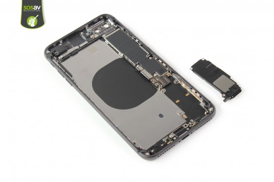

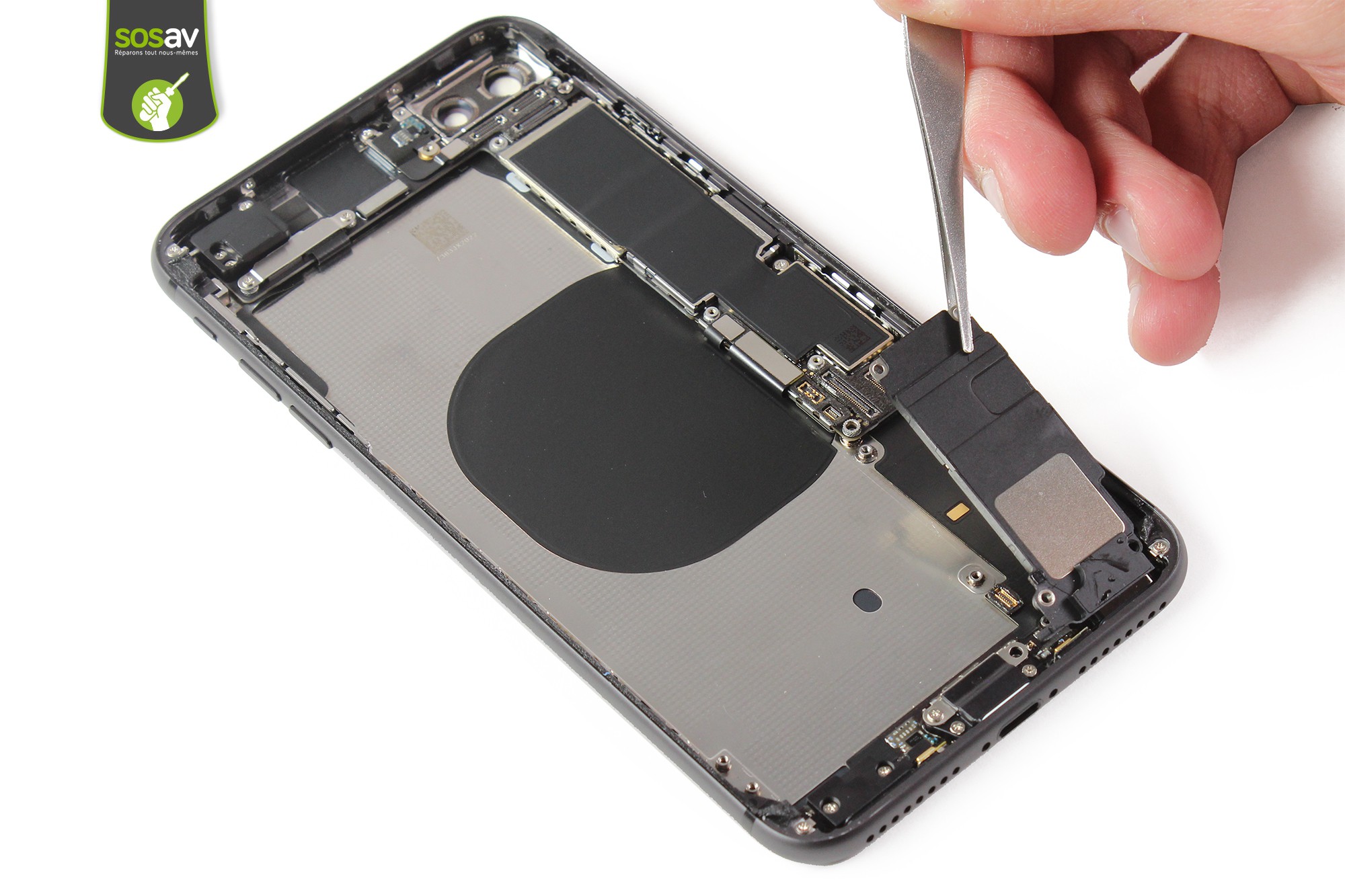

Le bloc haut-parleur externe, est facile à retirer et, Oh Surprise , fort semblable à son prédécesseur !

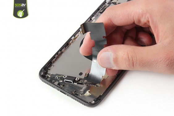

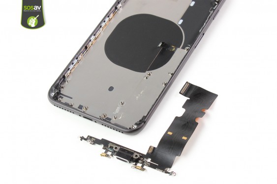

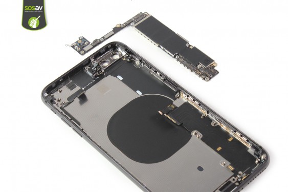

Nous pensons qu'Apple a voulu limité les coûts de recherche et développement en conservant un châssis et une fabrication très similaire à l'iPhone 7 Plus. Il en va de même pour la carte mère et le connecteur de charge : Beaucoup de similitudes entre les deux modèles !

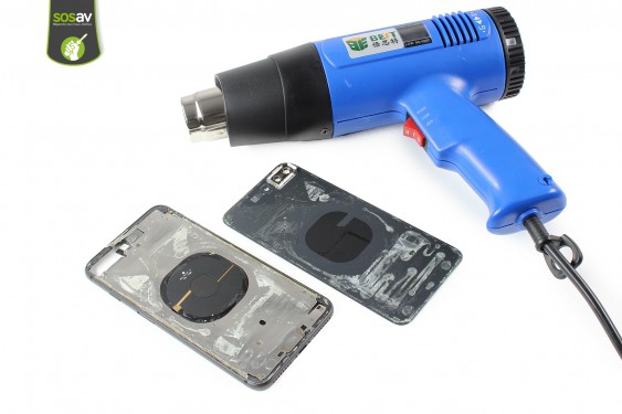

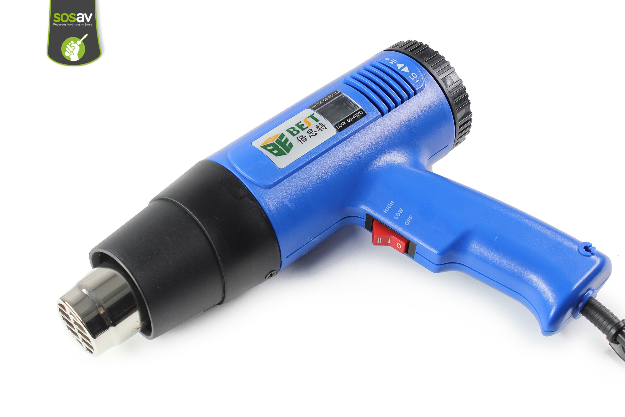

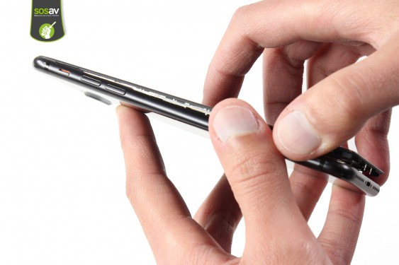

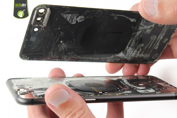

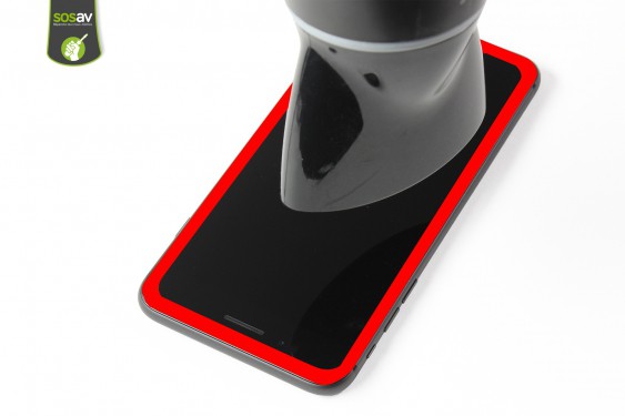

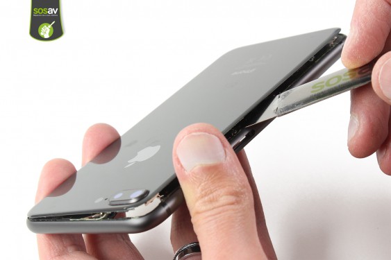

Pour cette étape, nous avons dû troquer notre bon vieux sèche cheveux contre un décapeur thermique.La vitre arrière est un cauchemar à démonter ! Elle est d'ailleurs indémontable et très fortement collée sur le châssis. Un gros point négatif si on vient à casser cette fameuse vitre par mégarde...Nous avons du chauffer cette dernière à plus de 330°C et mis plus de 10 minutes pour arriver à nos fins !

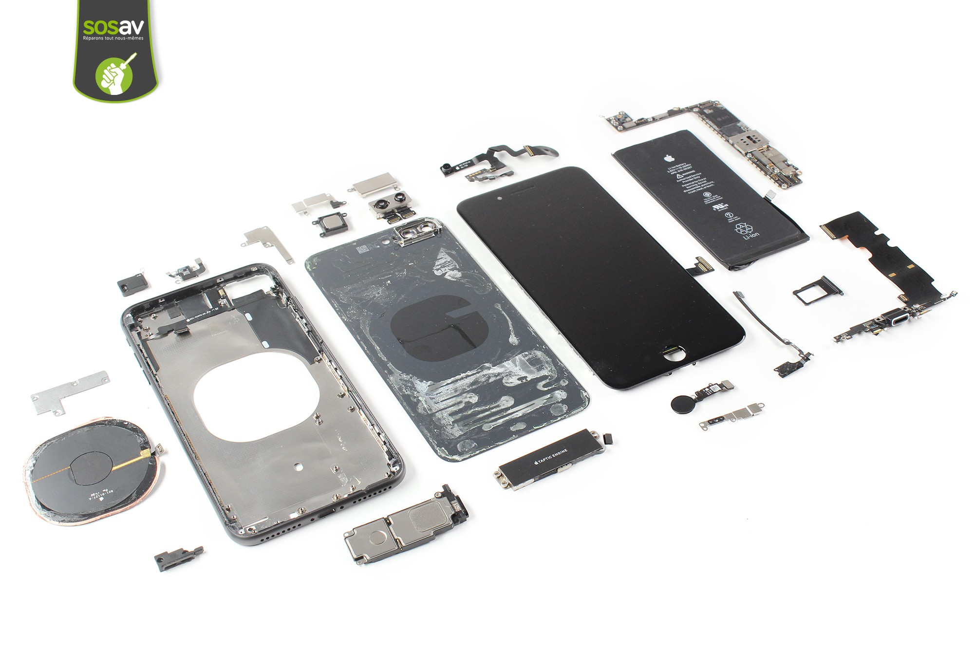

Petit comparatif entre quatre composants des iPhone 7 Plus et 8 Plus.- Niveau caméras : Des nappes plus courtes sur le 8 Plus mais des caractéristiques techniques identiques !- Taptic engine : Des dimensions quasi similaires, mais des fixations différentes et une connectique placée dans le sens opposé.- Bouton home : Ils sont frères ! Mais pas tout à fait puisque même ressemblants comme deux gouttes d'eau, ils ne partagent pas le même numéro de pièce :)- Nappe caméra avant/haut-parleur/capteur luminosité : Similaires mais incompatibles également !

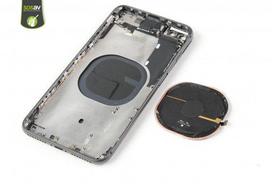

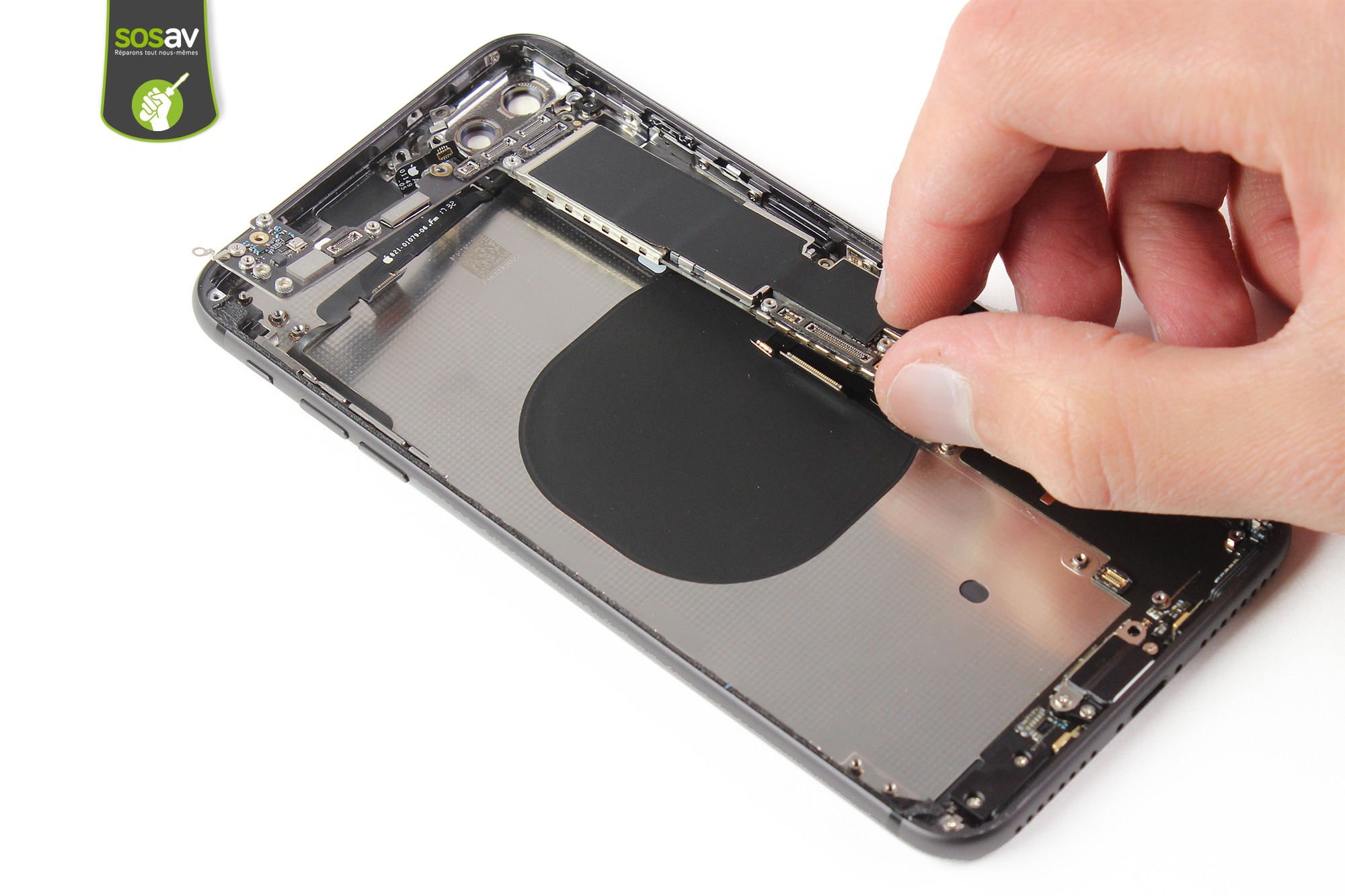

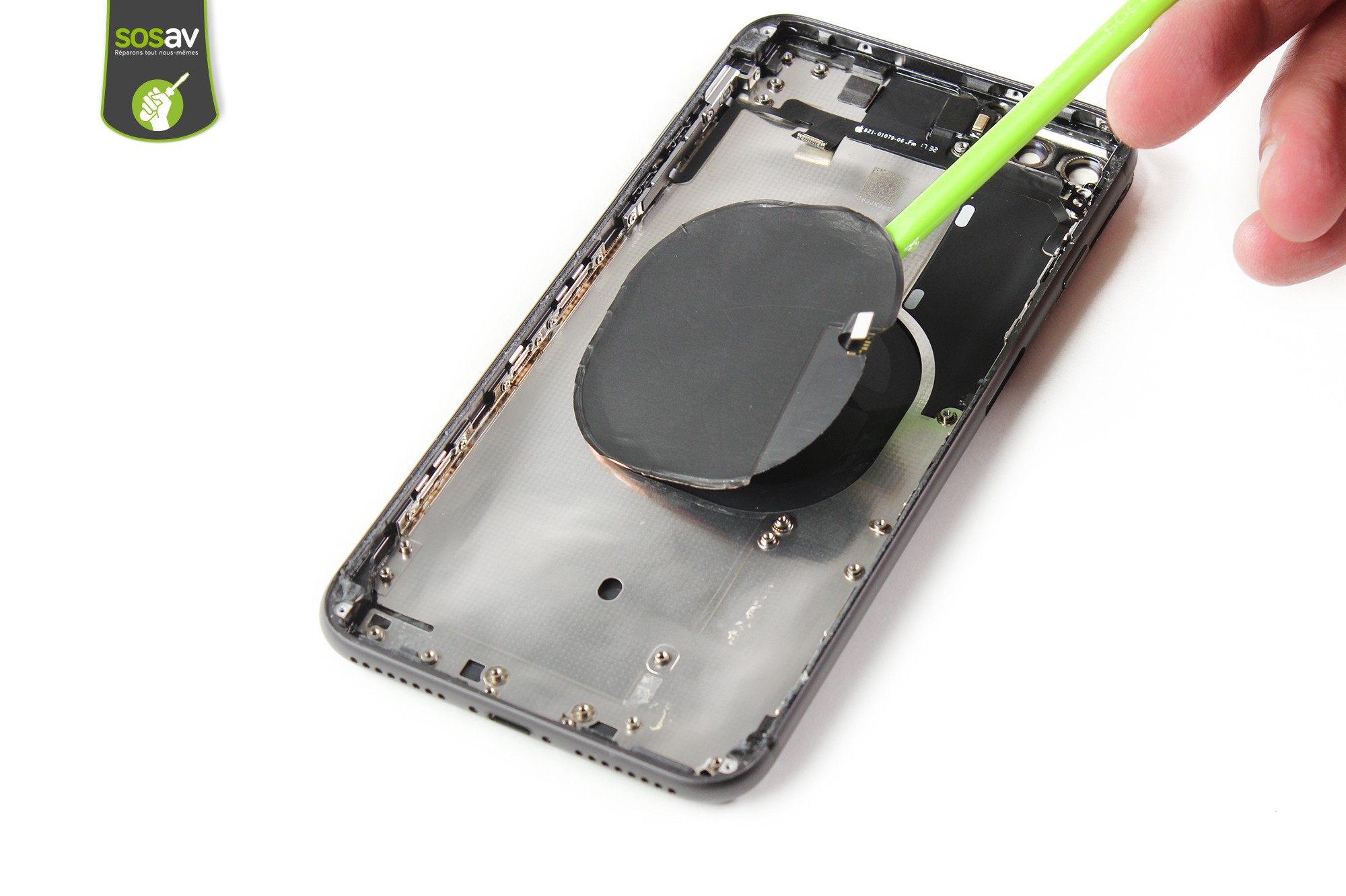

LA grande nouveauté tant attendue sur l'iPhone : le NFC et donc la charge induction !La nappe NFC/Charge par induction semble facilement amovible et n'est que simplement collée au châssis.Une spatule en nylon en vient a bout en quelques minutes.

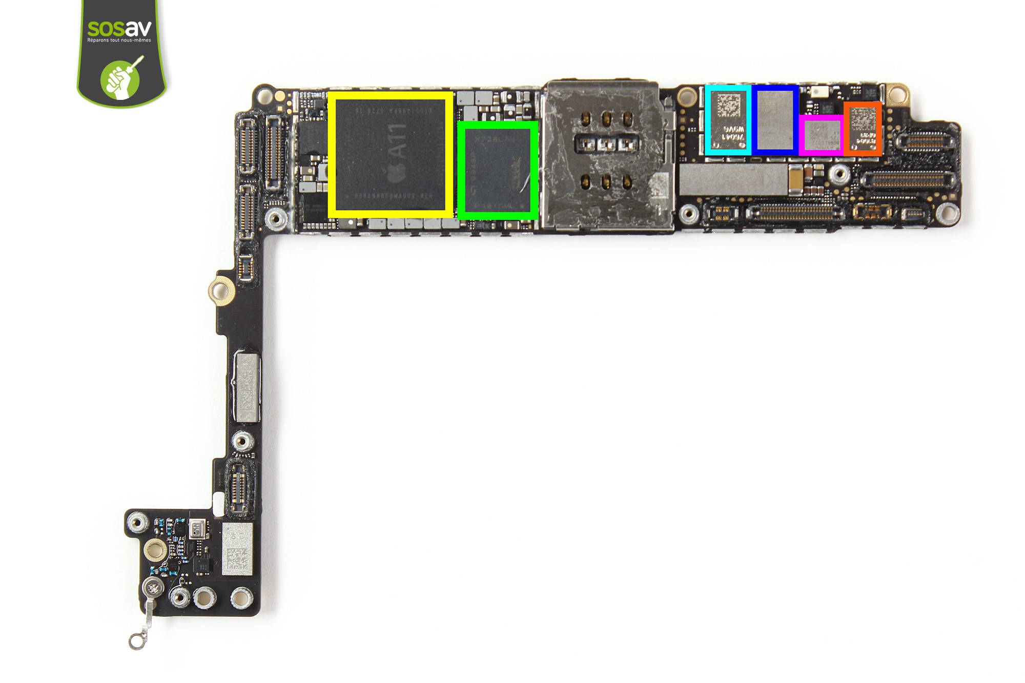

Un petit zoom du côté pile de la carte mère ? Allons y !En jaune : Le fameux processeur Apple A11 "Bionic" de 64 Bits. Initialement recouvert de pate thermique que nous avons retiré au préalable pour la photo !En vert : P10TSML 9948P X728LA45En bleu ciel : 76041W9VGEn Bleu foncé : AVAGO 8056LE216En rose : AVAGO 8066LC022En orange : 81004DP31

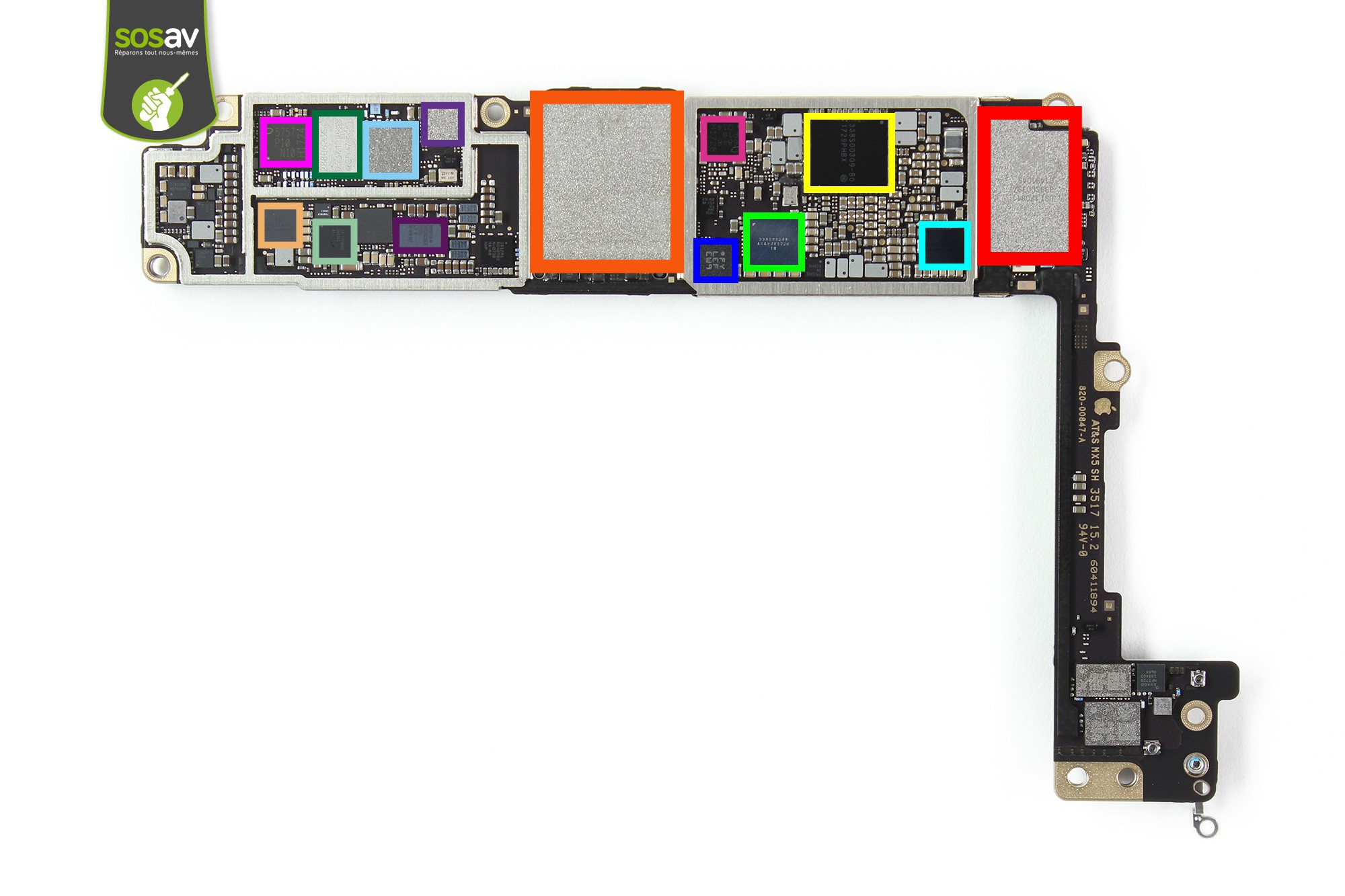

Et maintenant, l'autre côté de la carte mère !En rouge : Composant radio WiFi/Bluetooth ( USI 170811 )En jaune : 338S00309-B0 (Processeur d'alimentation ?)En vert : 338S00248En rose clair : 6848 P10 014 H1728En orange : La puce flash Samsung KLACG2UWCAE0T3728A-1 (64GB)En violet : 79367-1En bleu clair : réferences effacéesEn bleu/vert : 2880623CEn rose : 5757P10 N10 H1724En violet foncé : Broadcom S9355A2TVB3GEn vert clair : Texas Instruments 77CQ5NIEn orange clair : 338S00295 A1YS1718
Points positifs :- Cet iPhone comporte de nombreuses pièces remplaçables. On est dans du modulable !
- L'écran est aussi simple à démonter que celui de l'iPhone 7/7 Plus
- La batterie est plus simple à retirer et les adhesifs autrefois cassants sont plus renforcés et plus simples à retirer.Points négatifs :- Le bouton home est appairé à la carte mère, rendant son remplacement impossible (tout changement de bouton fait perdre à la fois la fonction de bouton mais aussi le capteur d'empreinte).
- L'ouverture du téléphone lui fait perdre son étanchéité
- Les pièces d'iPhone 7 Plus, même à caractéristiques identiques ne sont pas retro-compatibles avec l'iPhone 8 Plus.
- La vitre arrière est un cauchemar à décoller. Il y'a fort à parier que son bris accidentel imposera un remplacement de chassis complet (donc démontage complet très couteux).
