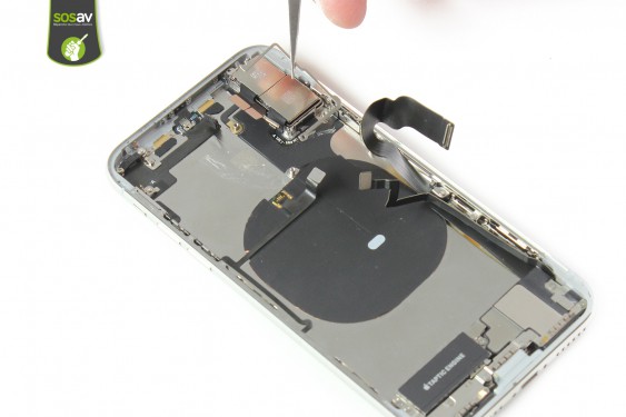

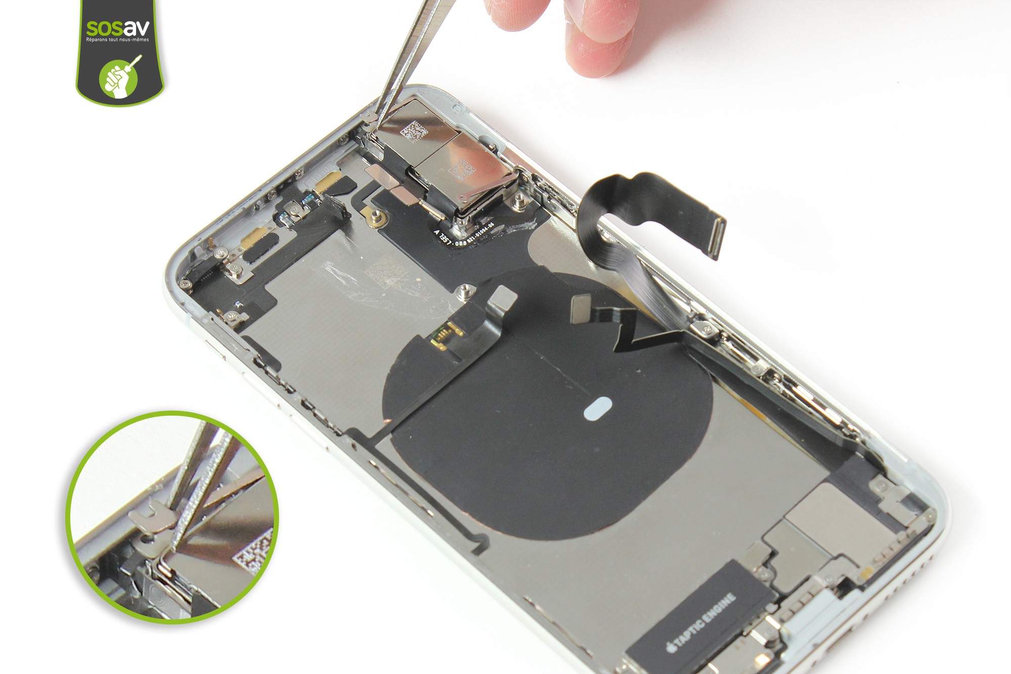

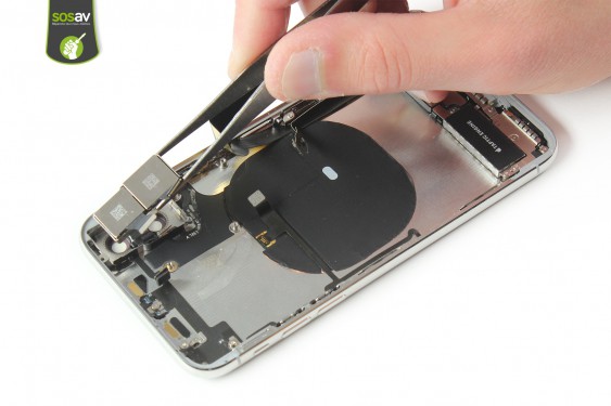

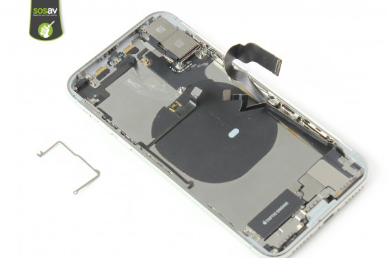

A l'aide de la pince, saisissez l'élément métallique de renfort de la caméra arrière et procédez à son retrait.
Etape 34

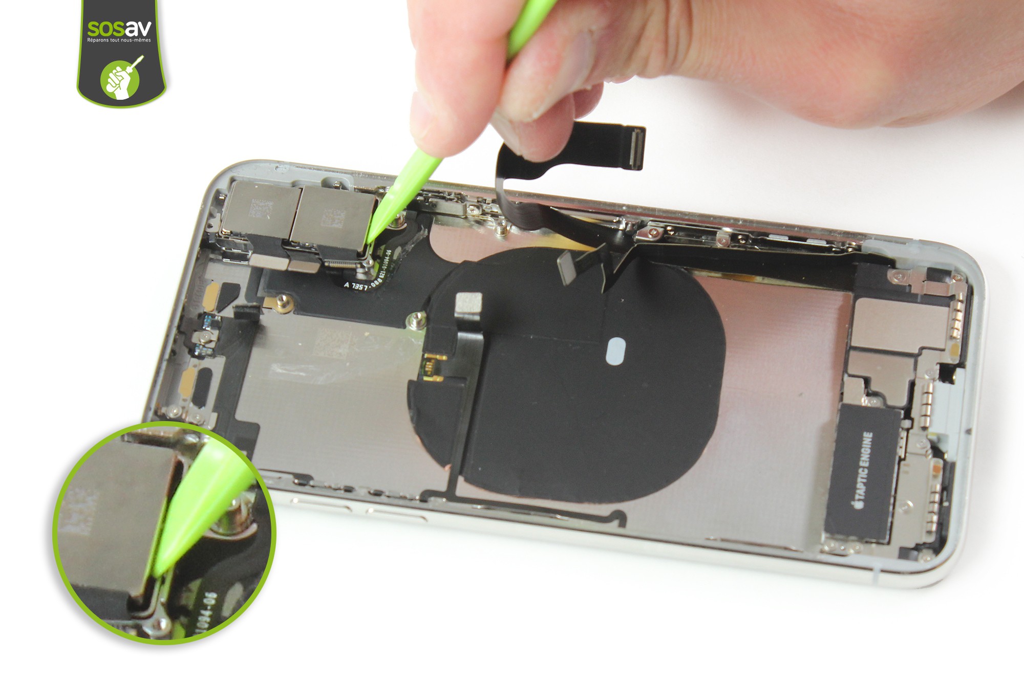

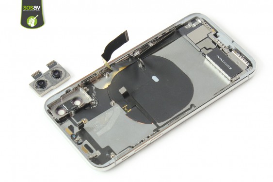

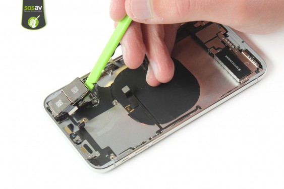

Utilisez la spatule en nylon afin de faire levier sur la partie basse de la caméra arrière.Saisissez ensuite le caméra arrière à l'aide de la pince et procédez à son retrait.
Etape 35

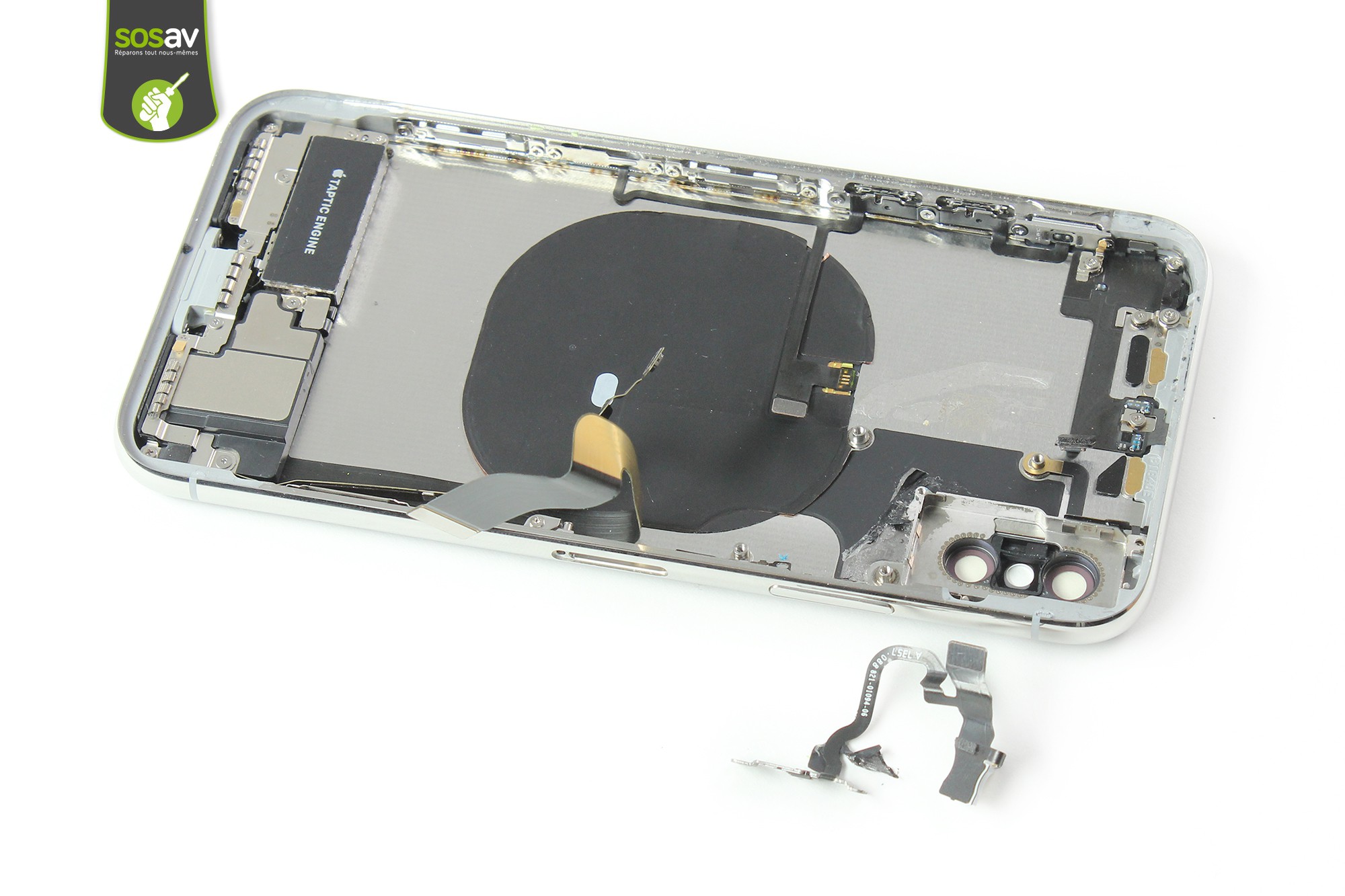

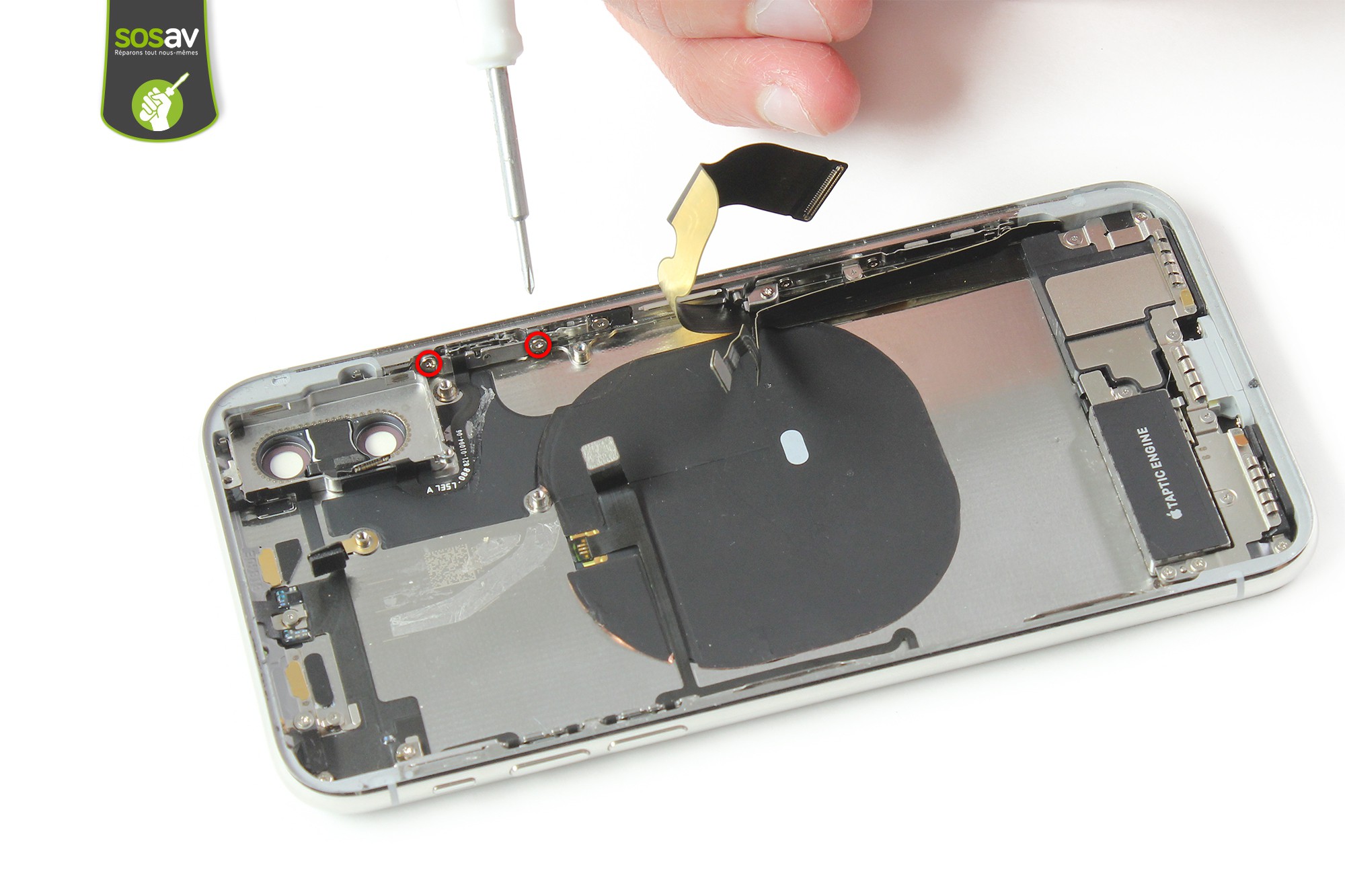

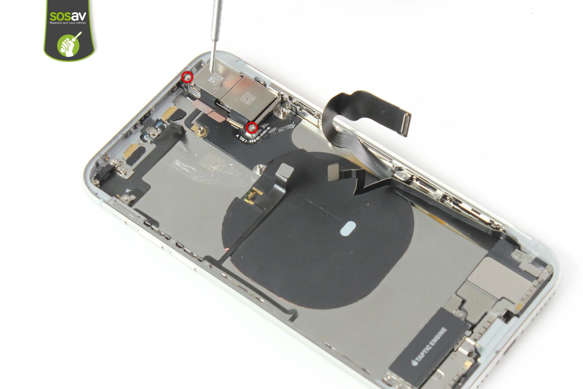

Dévissez ensuite les deux vis entourées en rouge à l'aide du tournevis cruciforme.Ces vis maintiennent le bouton power.
Etape 36

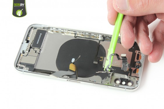

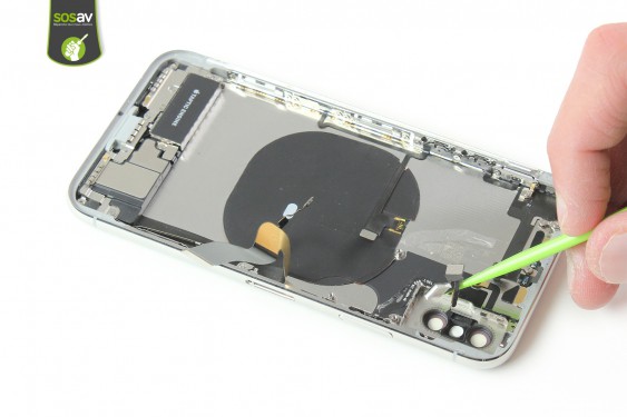

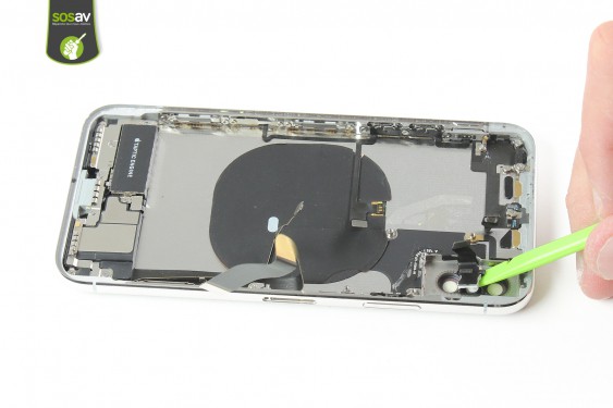

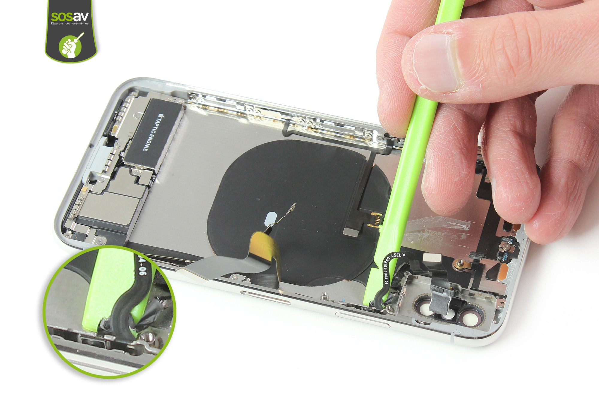

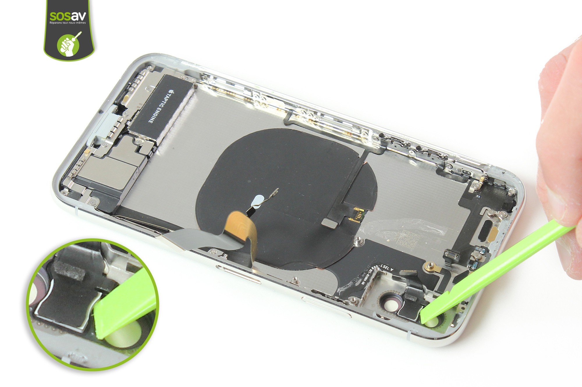

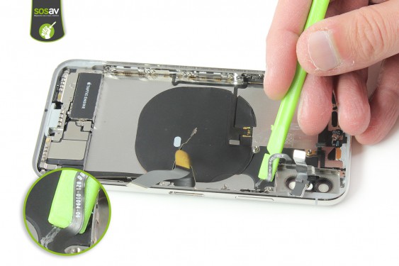

A l'aide de la spatule en nylon, sortez l'ensemble flash et microphone video du châssis du téléphone.Décollez ensuite la nappe du châssis très délicatement.
Etape 37
Saisisez et procédez au retrait de la nappe, toujours avec la spatule en nylon.
Etape 38
La nappe bouton power / Flash / Microphone video de votre iPhone X est désormais démontée.Procédez à son remplacement par une nappe neuve si cela est nécessaire.
