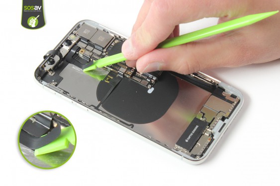

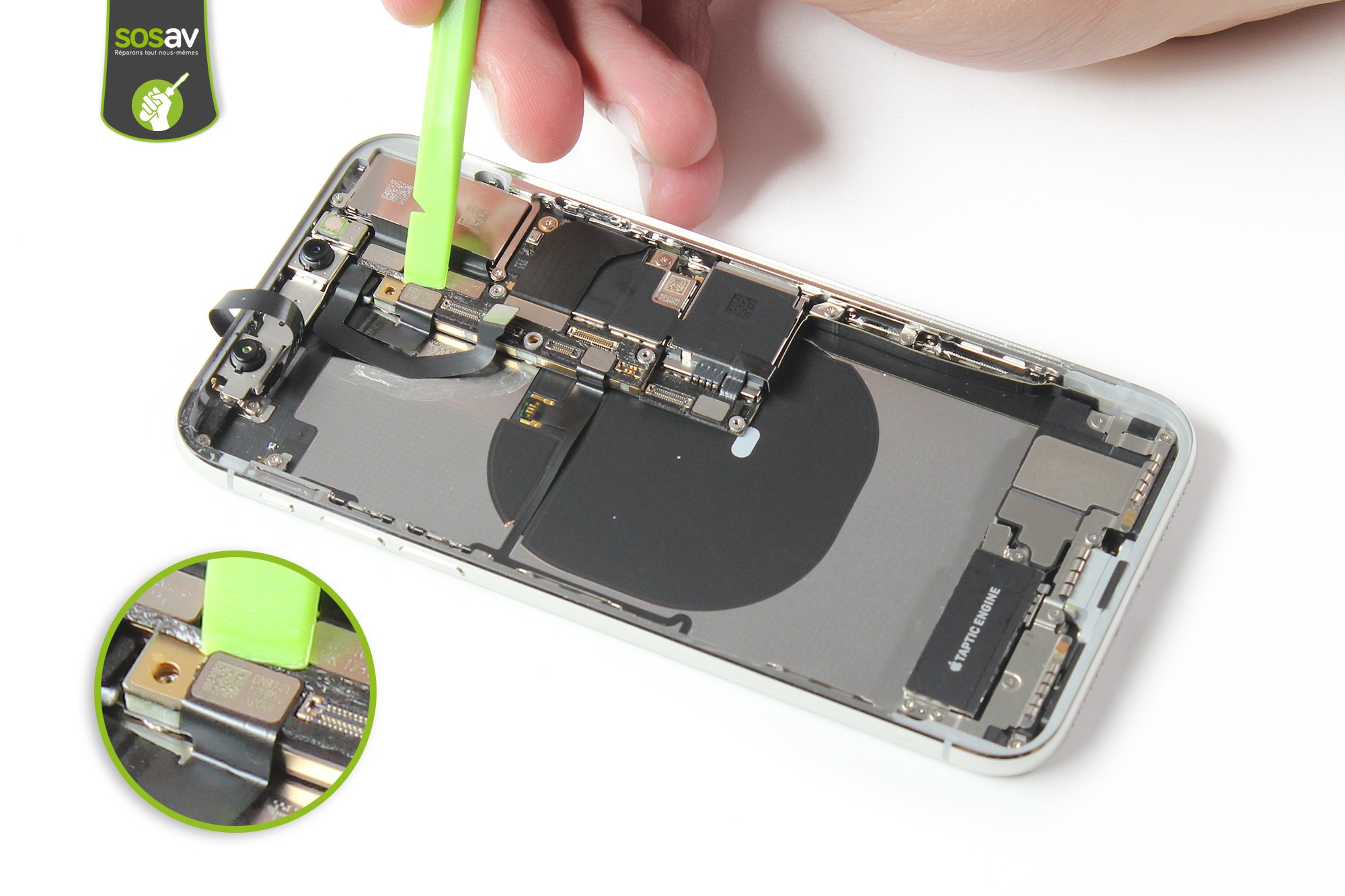

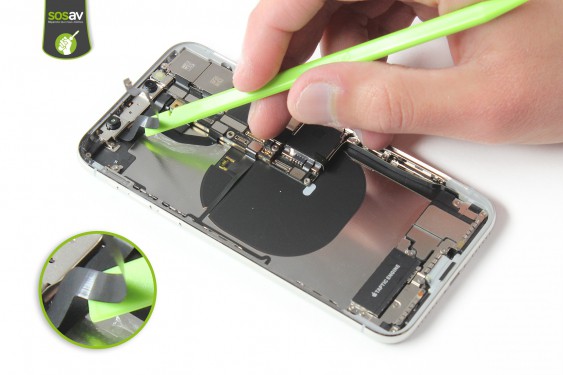

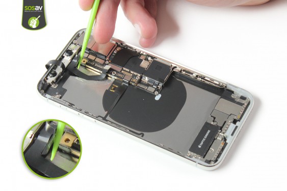

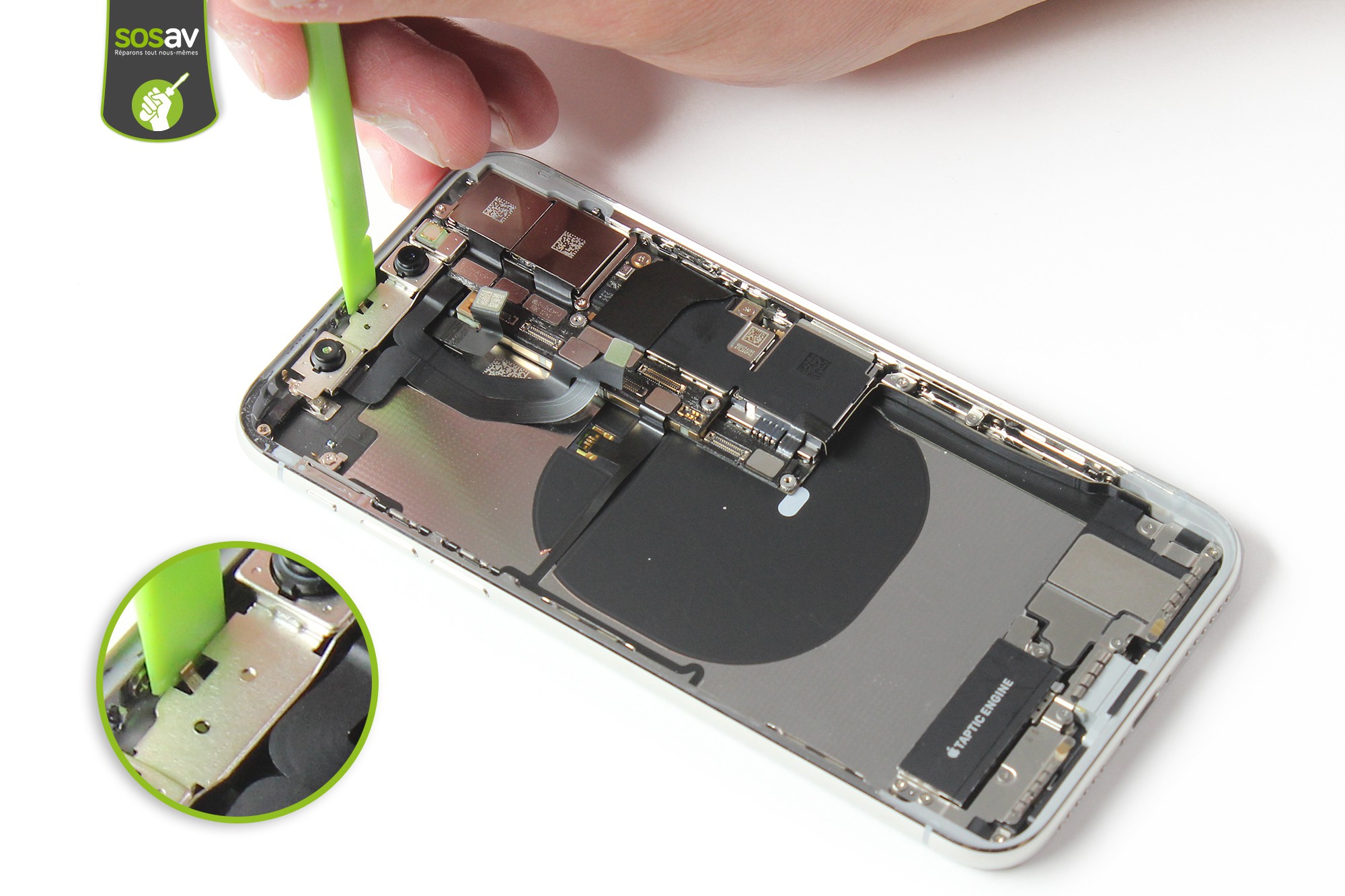

Trois nappes relient l'ensemble capteur face ID / caméra avant / projecteur infrarouge à la carte mère de l'iPhone X.A l'aide de la spatule en nylon, déconnectez la première nappe et décollez-la délicatement du châssis.

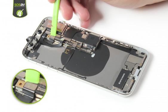

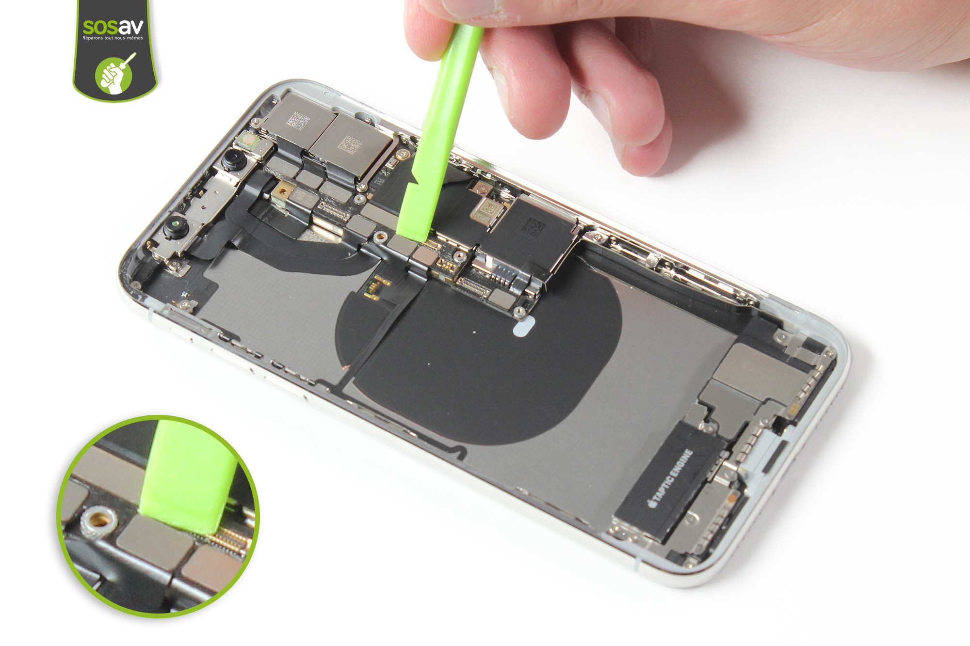

Déconnectez ensuite la seconde nappe, toujours avec la spatule en nylon et décollez-la égalementdu châssis.

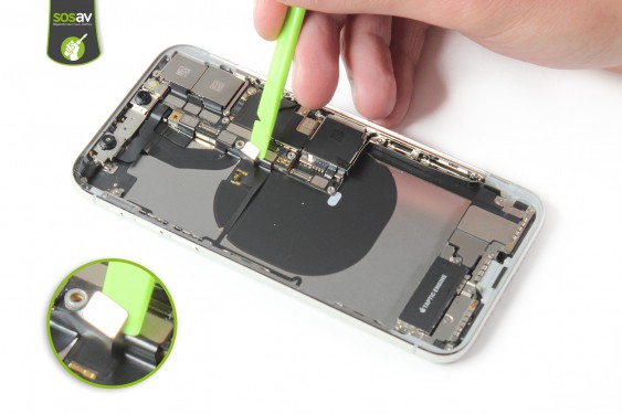

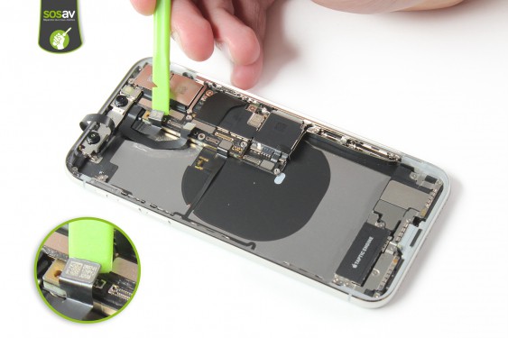

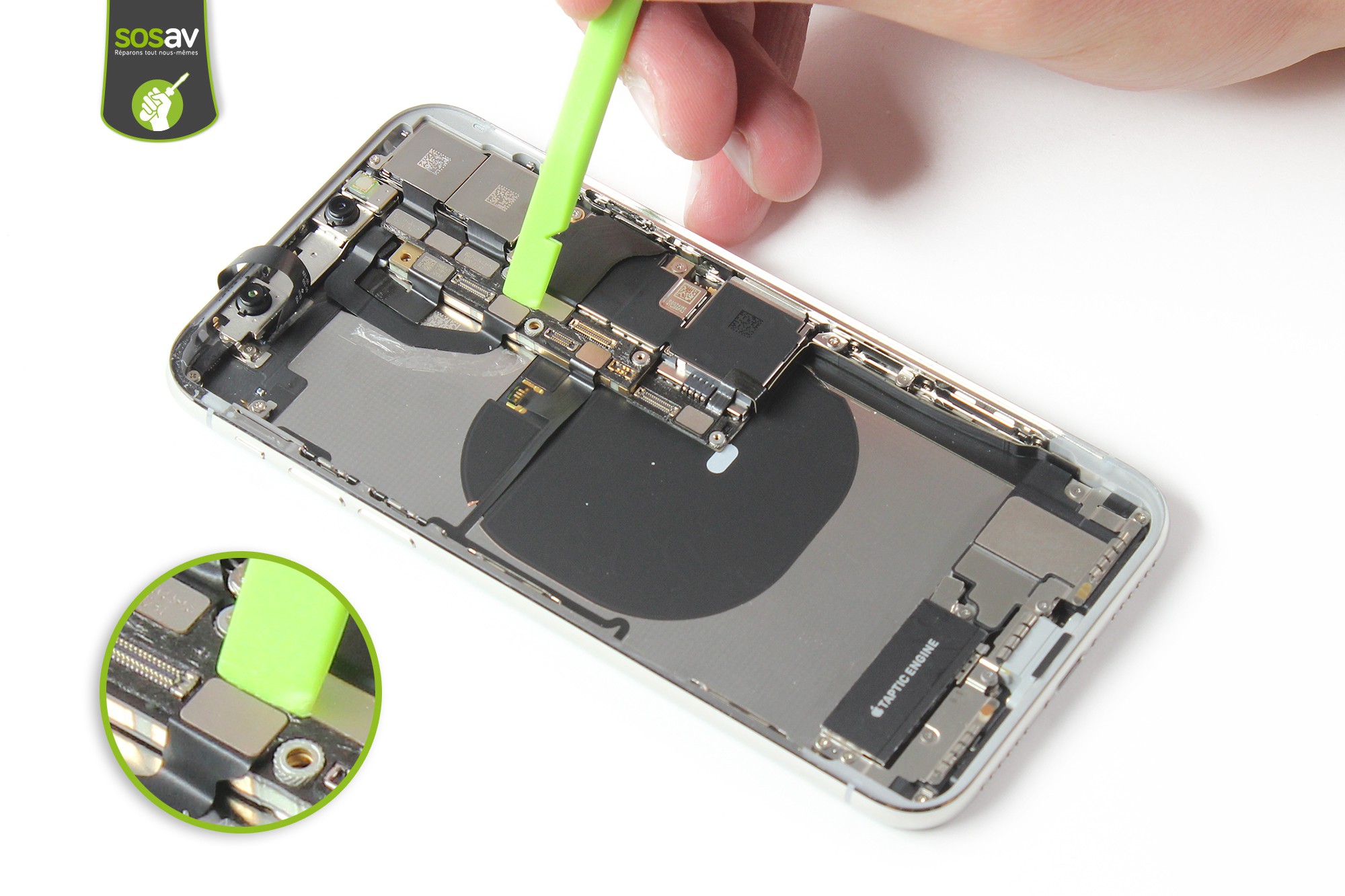

Déconnectez enfin la dernière nappe de liaison avec la spatule en nylon.

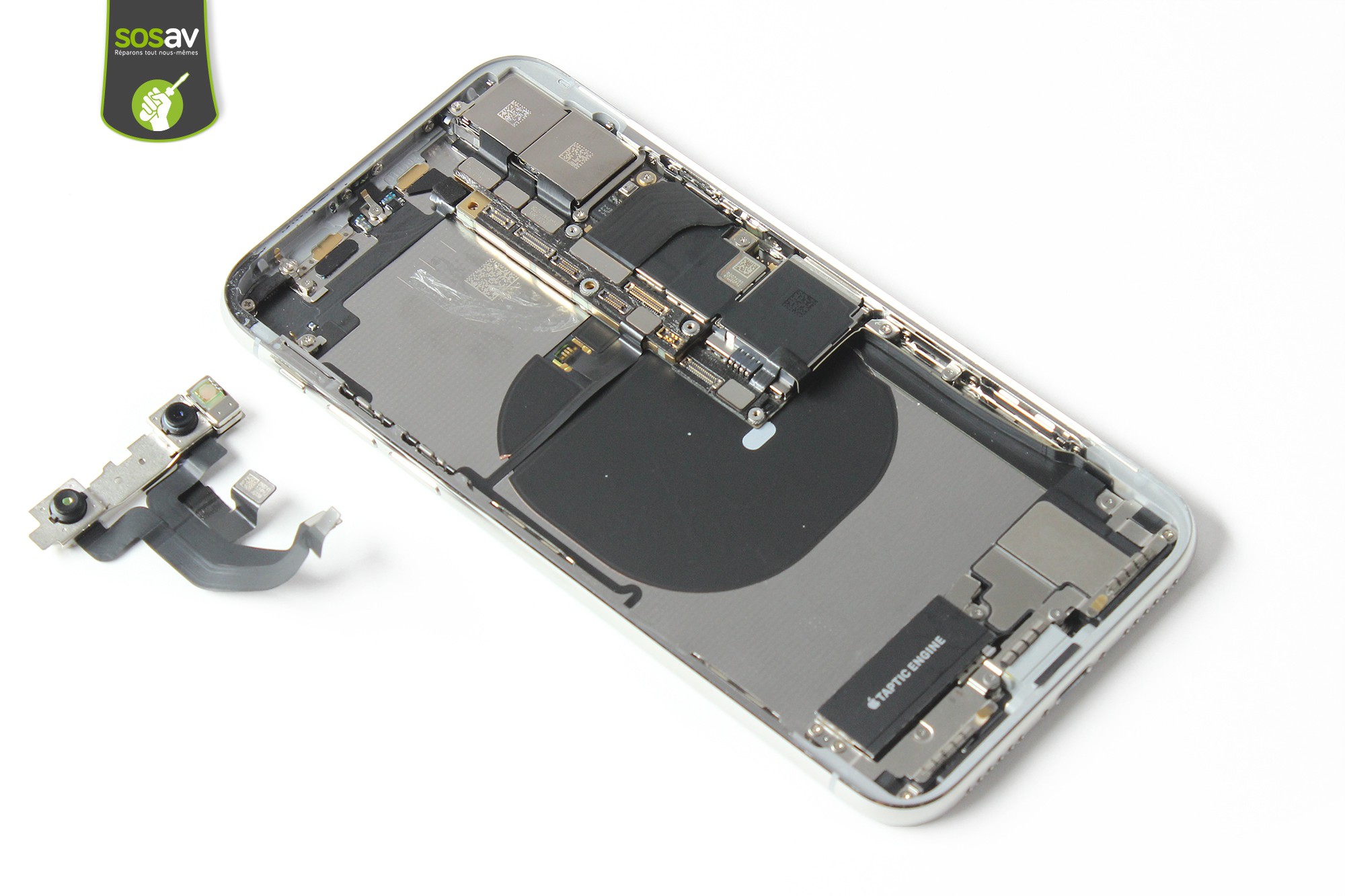

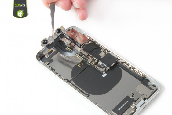

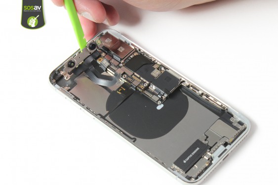

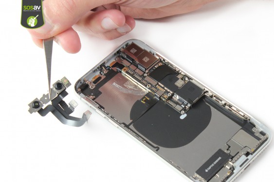

A l'aide de la spatule en nylon, sortez l'ensemble capteur Face ID/Caméra avant/Projecteur infrarouge.Saisissez puis retirez-le avec la pince.
Etape 24
L'ensemble capteur FaceID/Projecteur infrarouge/Caméra avant de votre iPhone X est désormais démonté.Procédez à son remplacement par un ensemble neuf si nécessaire.
