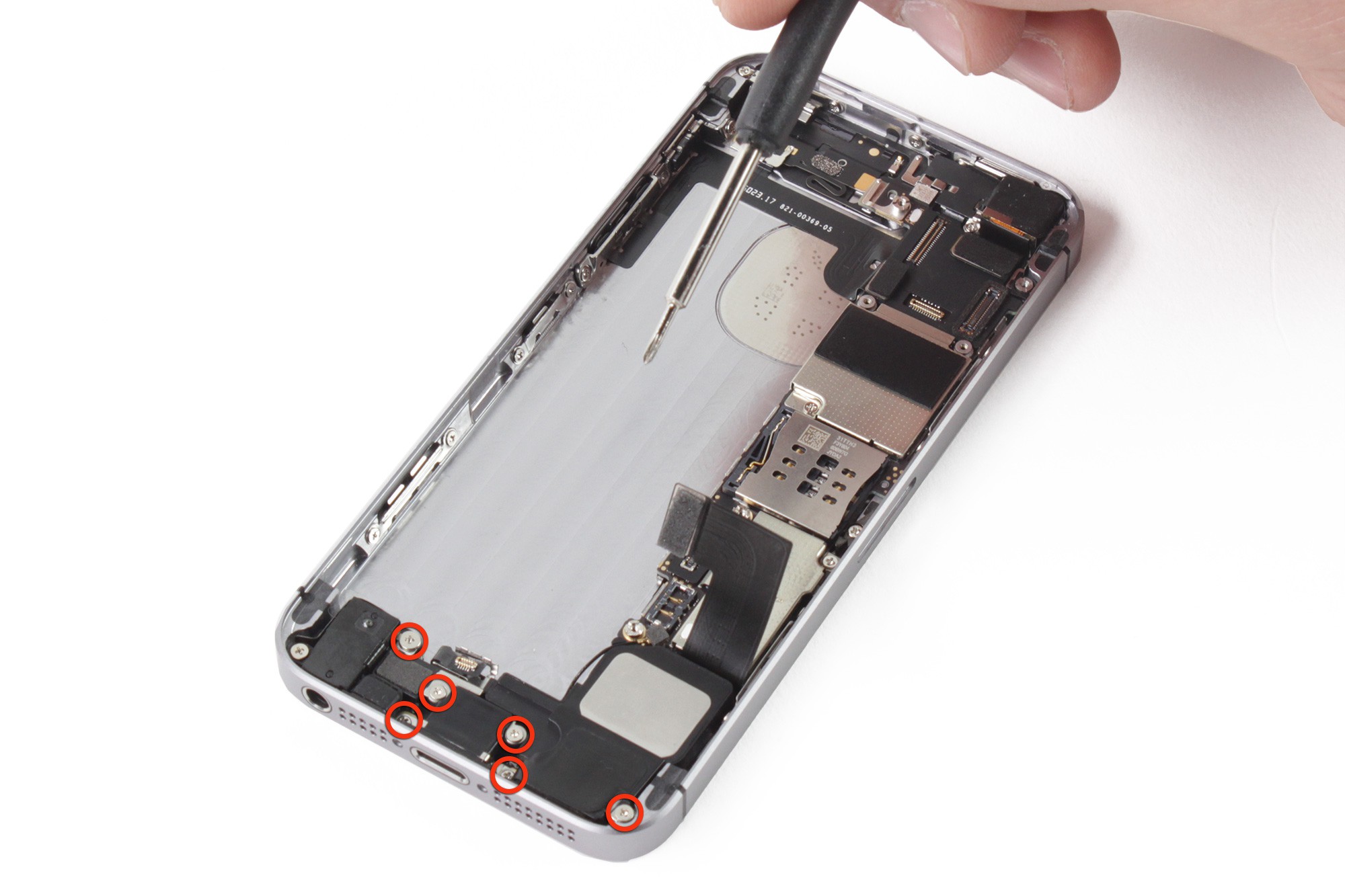

A l'aide d'un tournevis cruciforme, dévissez les 6 vis entourées en rouge sur la photo.Celles-ci permettent de maintenir le haut-parleur ainsi que le connecteur de charge à leurs emplacements.

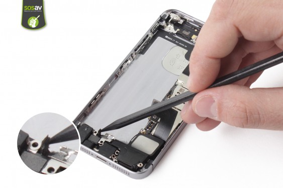

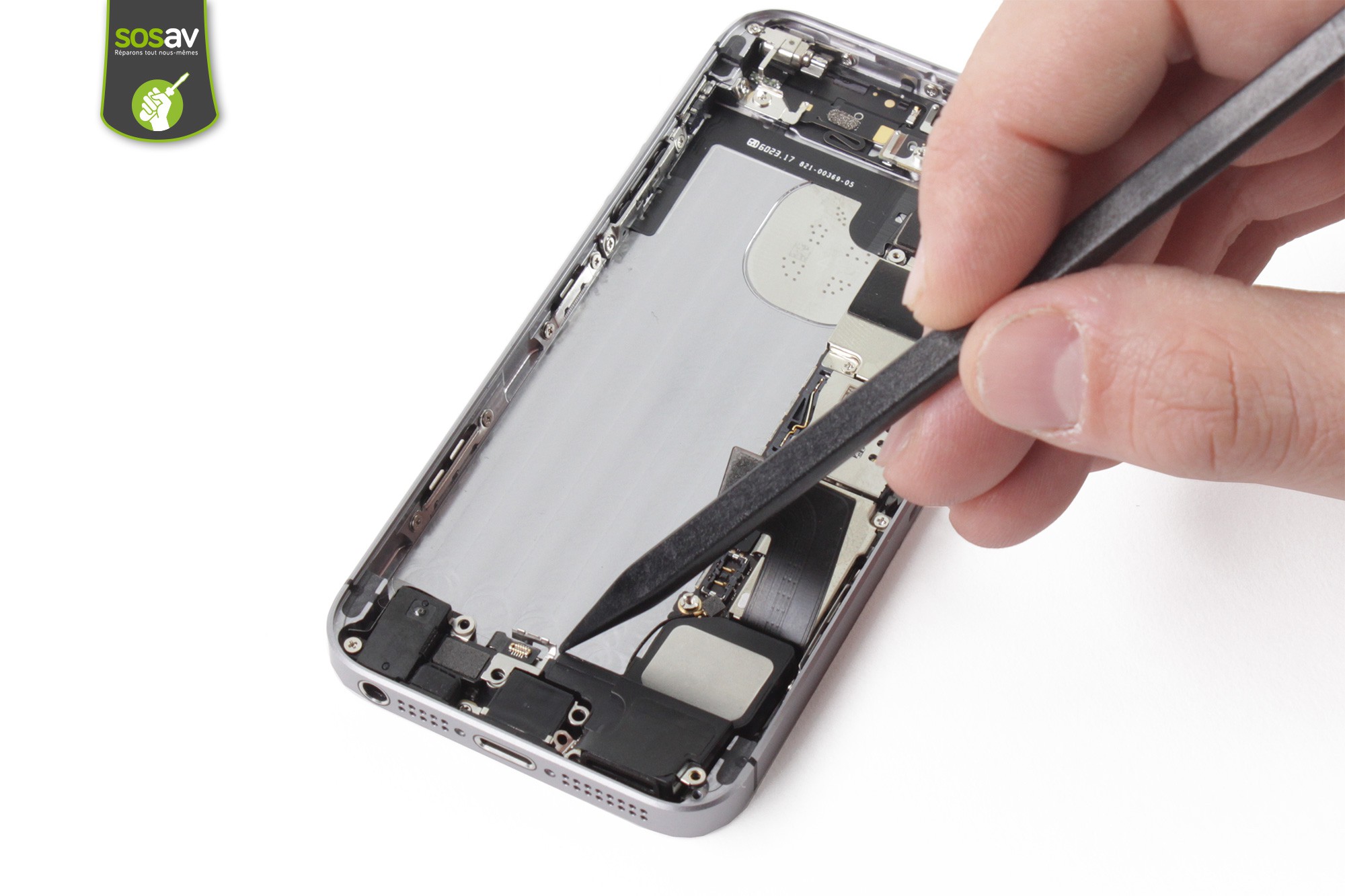

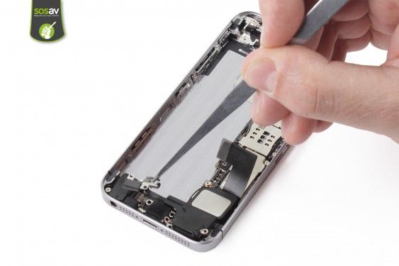

Servez-vous de la pointe de la spatule en nylon pour faire levier afin de légèrement décaler la nappe du bouton home.Sinon, cette dernière va gêner pour la suite du guide.

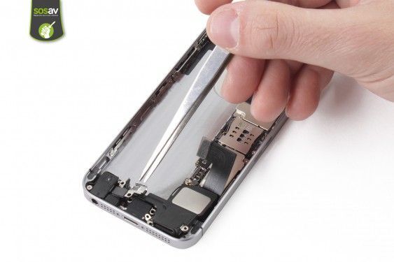

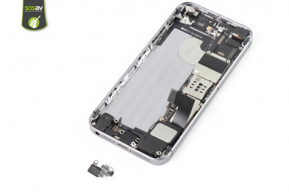

A l'aide de la pince, saisissez et ôtez délicatement le support métallique.Celui-ci permet notamment de maintenir la nappe du bouton home précédemment décalée.

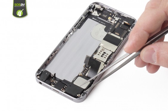

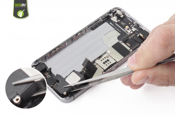

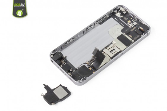

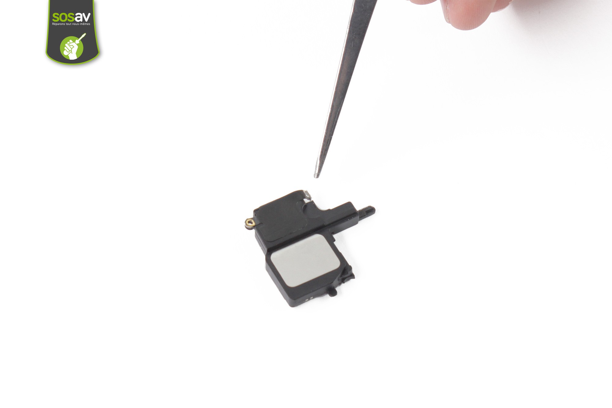

Conservez la pince pour saisir le haut-parleur externe.Procédez ensuite à son retrait.

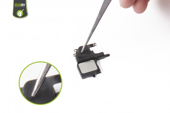

Toujours avec la pince, décollez la nappe présente sur le haut-parleur externe.

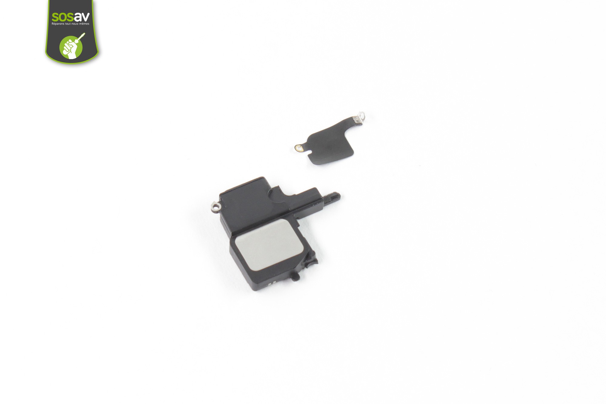

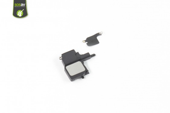

Le haut-parleur externe de votre iPhone SE est désormais démonté.Vous pouvez le remplacer par un haut-parleur neuf en cas de problèmes de son.
