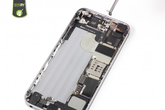

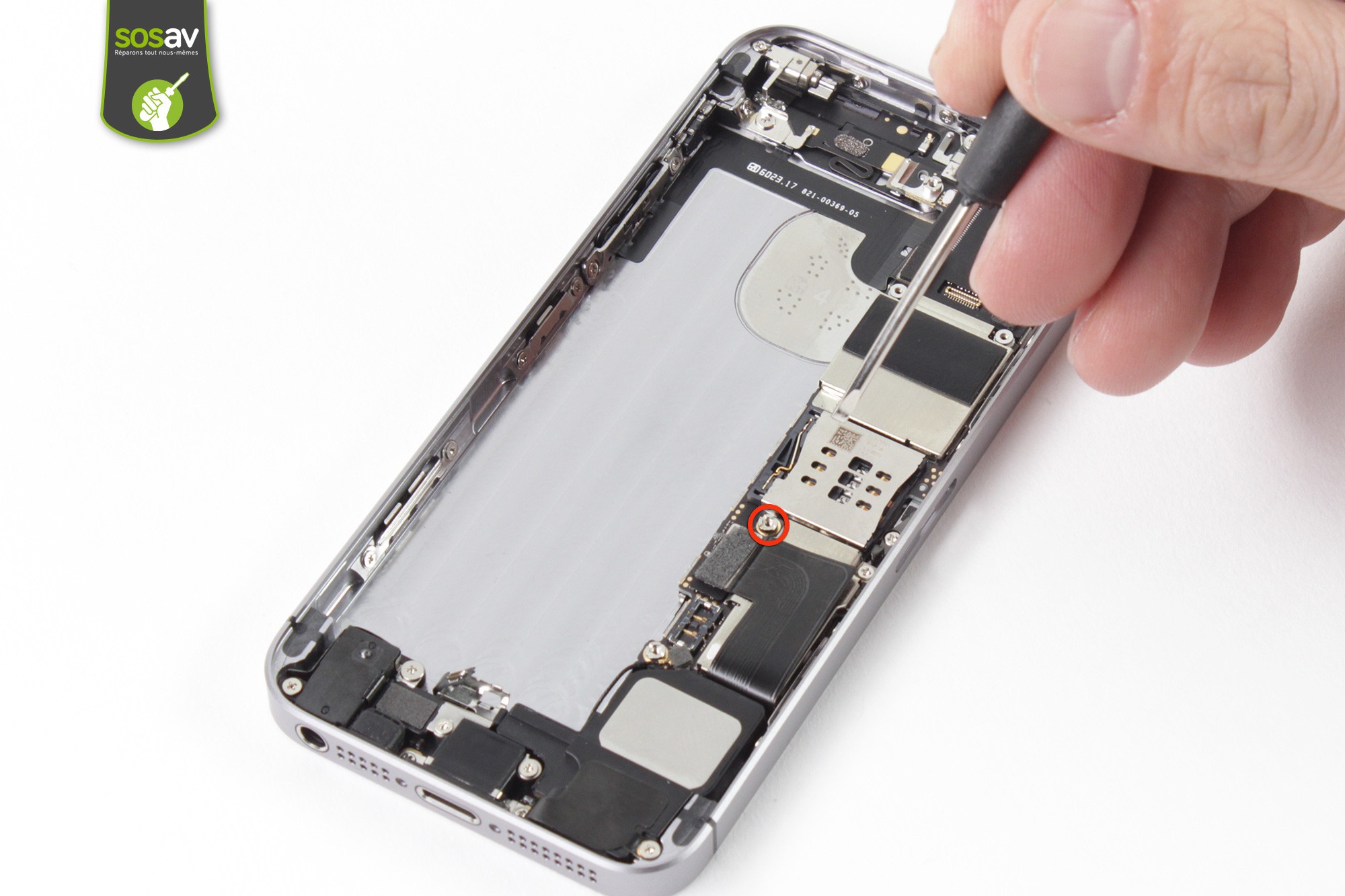

A l'aide d'un tournevis plat, dévissez la vis de type "rivet" entourée en rouge sur la photo.Cette vis retient la carte mère au châssis de l'iPhone SE.

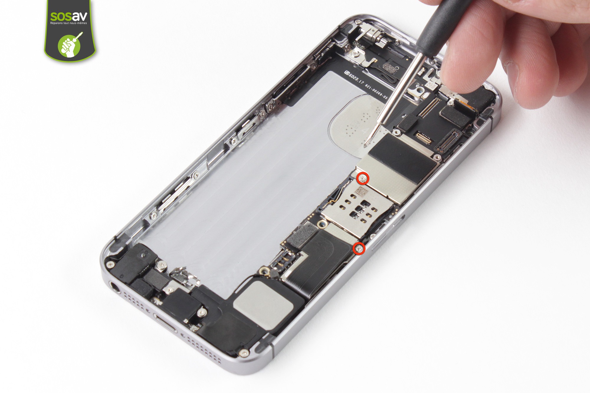

Utilisez un tournevis cruciforme pour dévisser les 2 vis entourées en rouge.Celles-ci permettent également de maintenir la carte mère au châssis de l'iPhone SE.

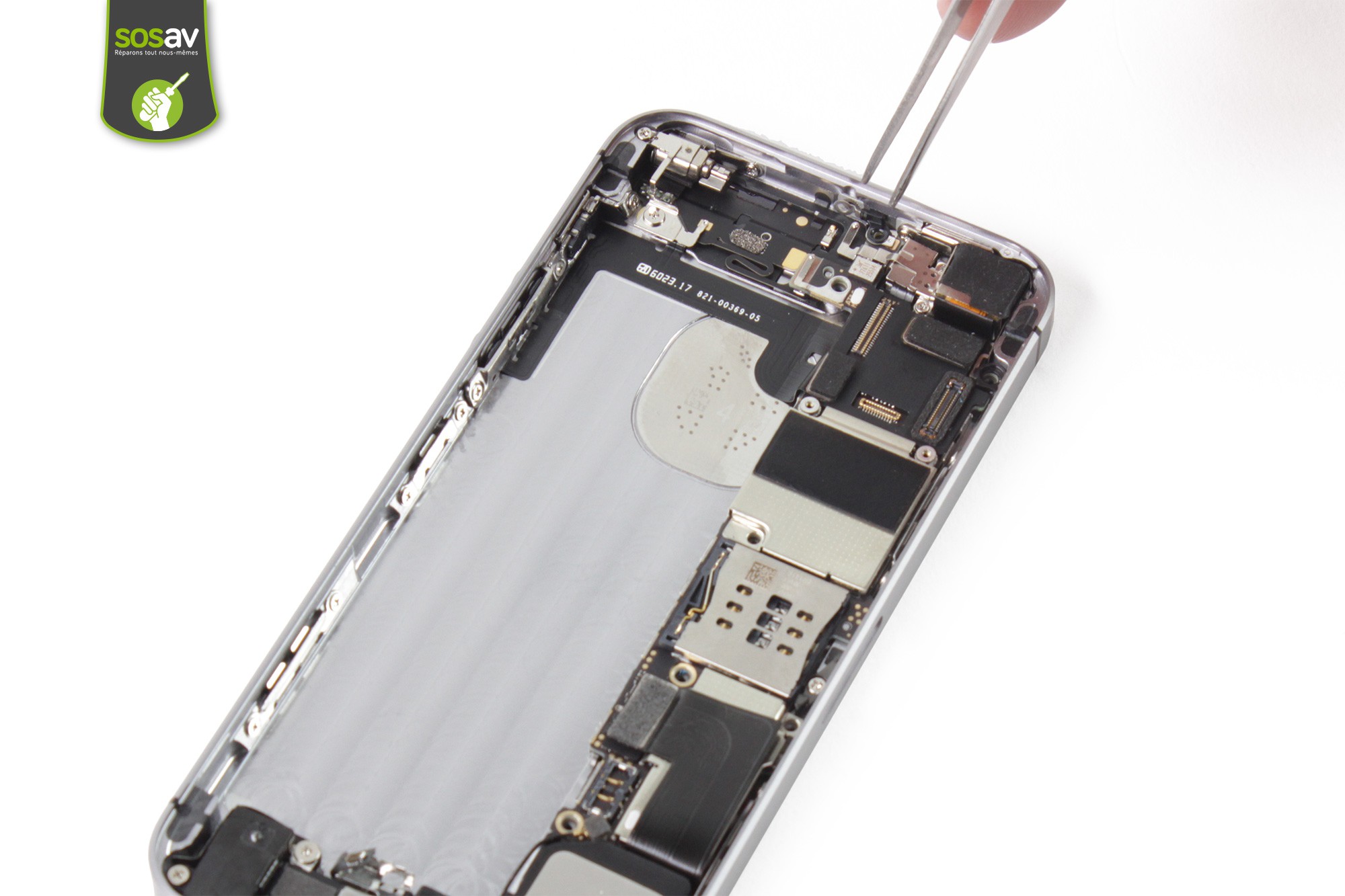

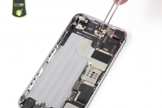

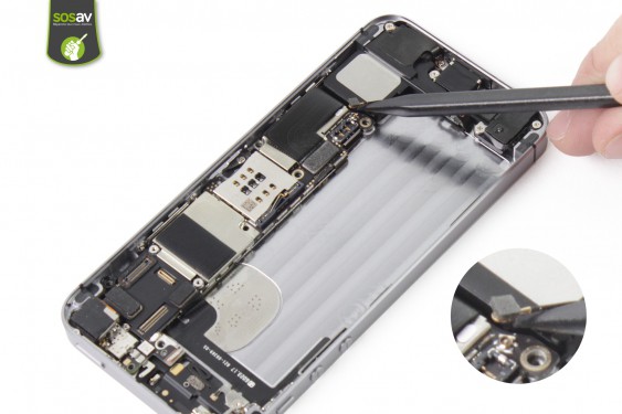

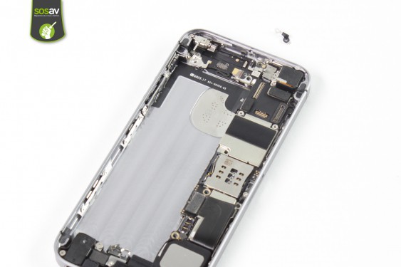

Reprenez la pince pour saisir et retirer le petit élément de masse reliant la carte-mère au châssis de l'iPhone SE.

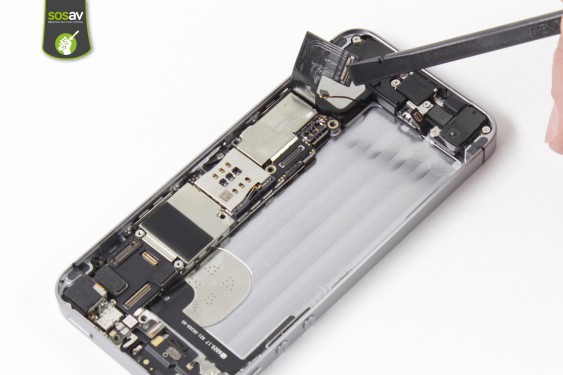

Servez-vous de la pointe de la spatule en nylon afin de déconnecter l'antenne de la carte mère.

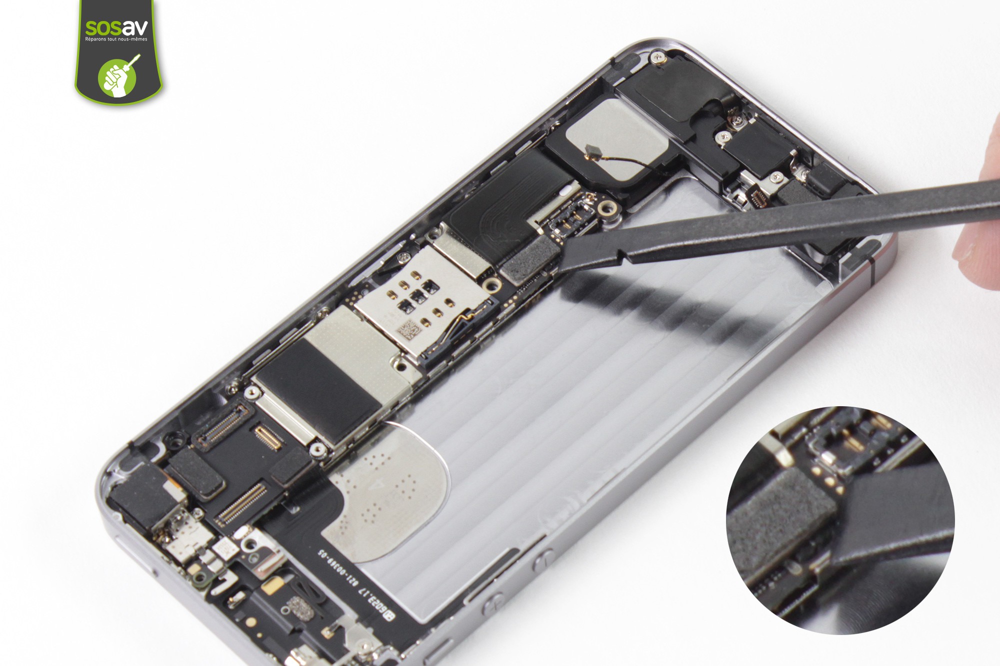

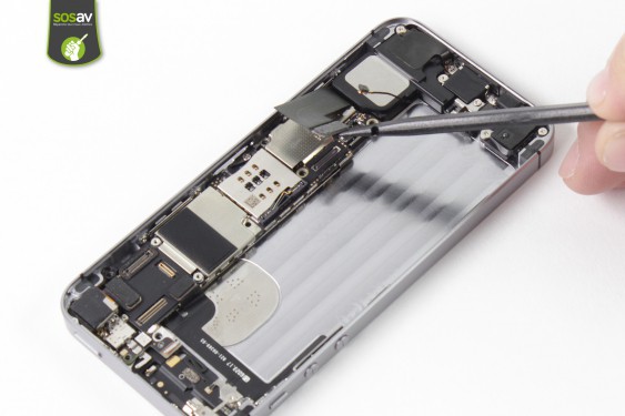

Conservez la spatule en nylon pour faire délicatement levier afin de déconnecter le connecteur de charge.

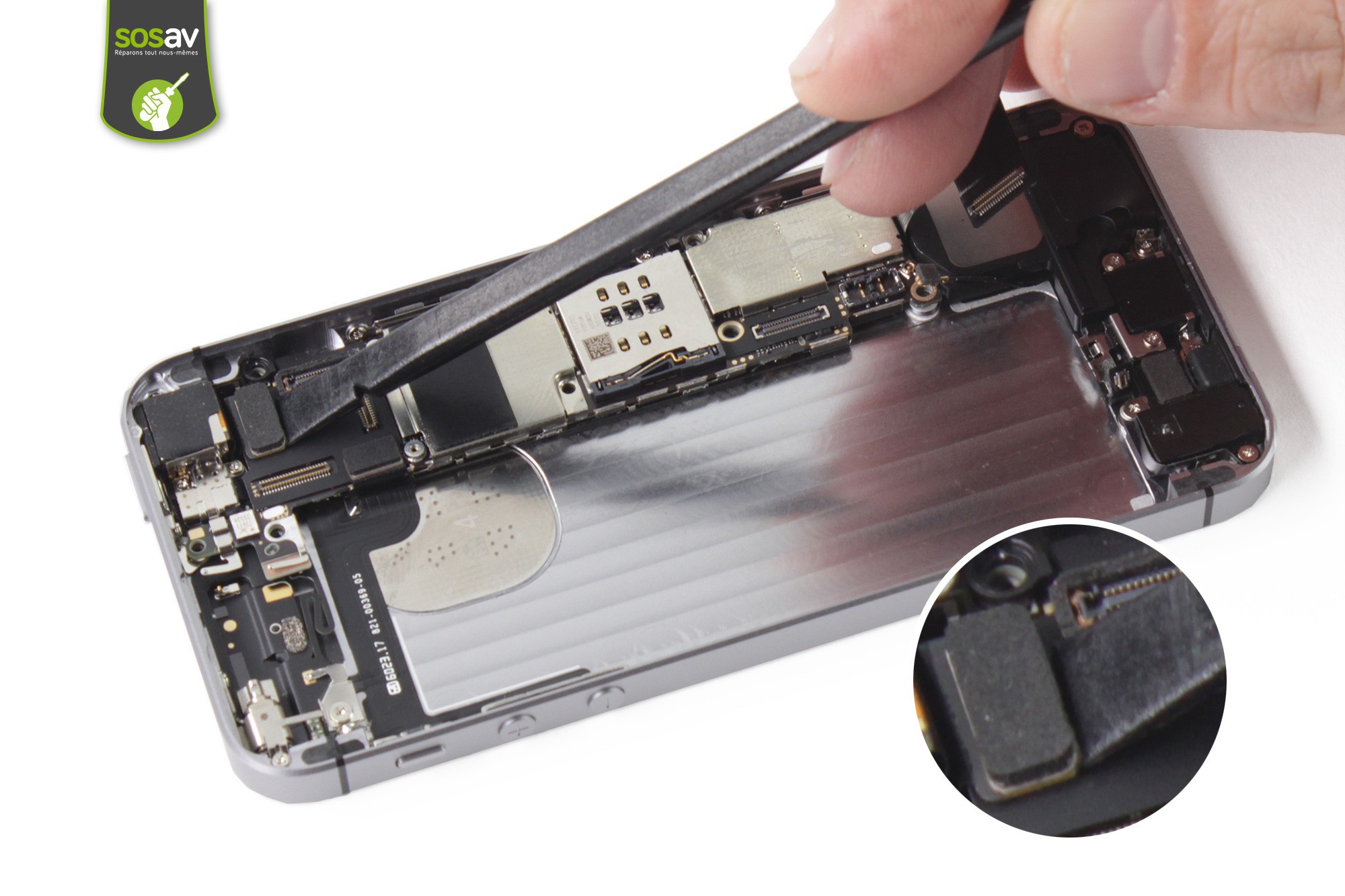

Faites à nouveau levier avec la spatule pour déconnecter la caméra arrière.

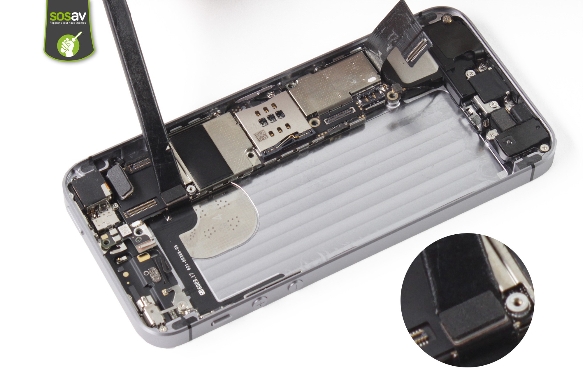

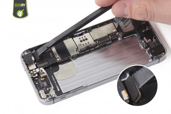

Répétez l'opération pour déconnecter, cette fois, la nappe gestion des boutons volume.
Etape 24

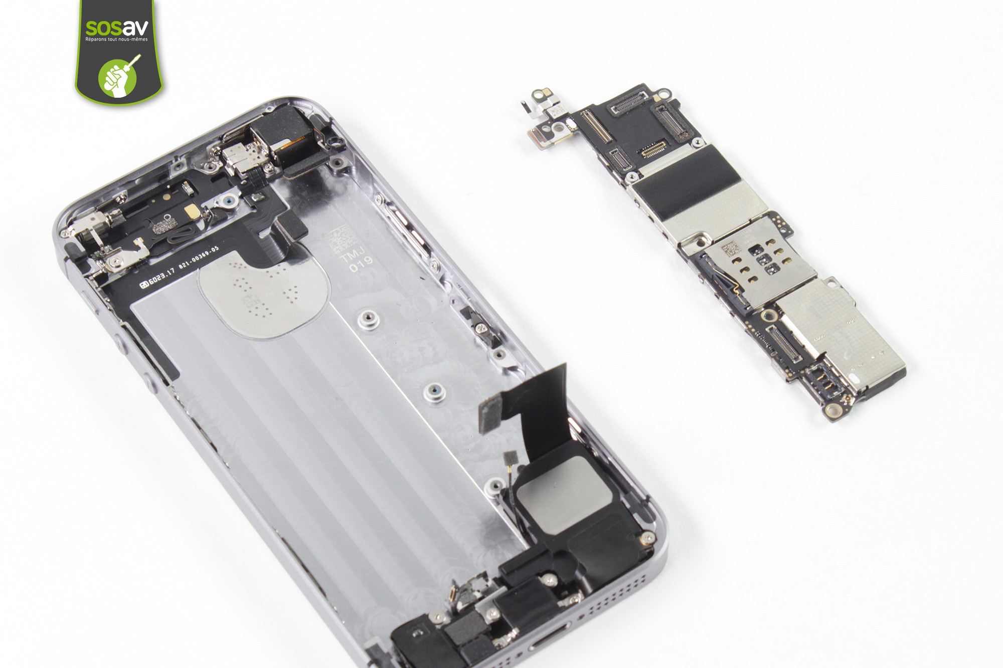

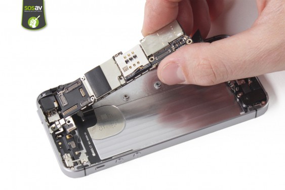

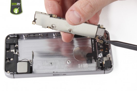

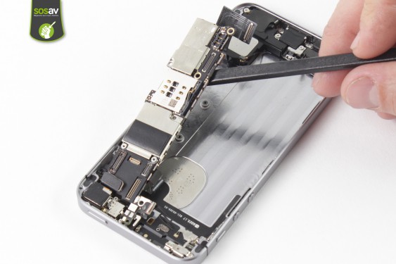

Vous pouvez désormais saisir la carte-mère, puis la soulever à 45° comme indiqué sur les photos.N'enlevez pas totalement la carte mère à cette étape ! Celle-ci est encore attachée à l'iPhone SE via un câble.
Etape 25

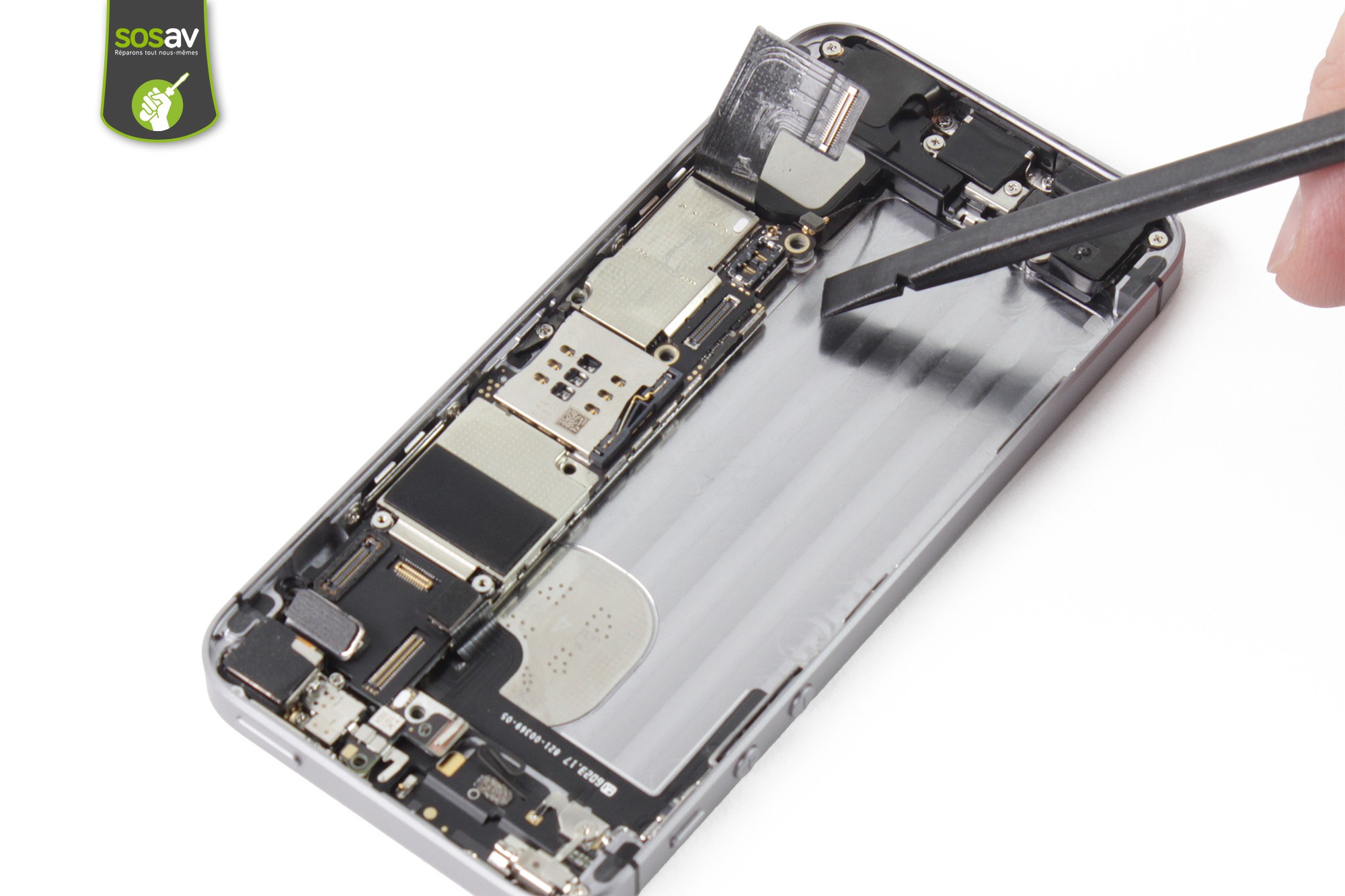

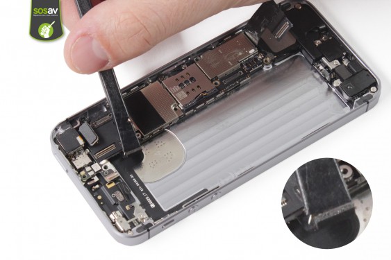

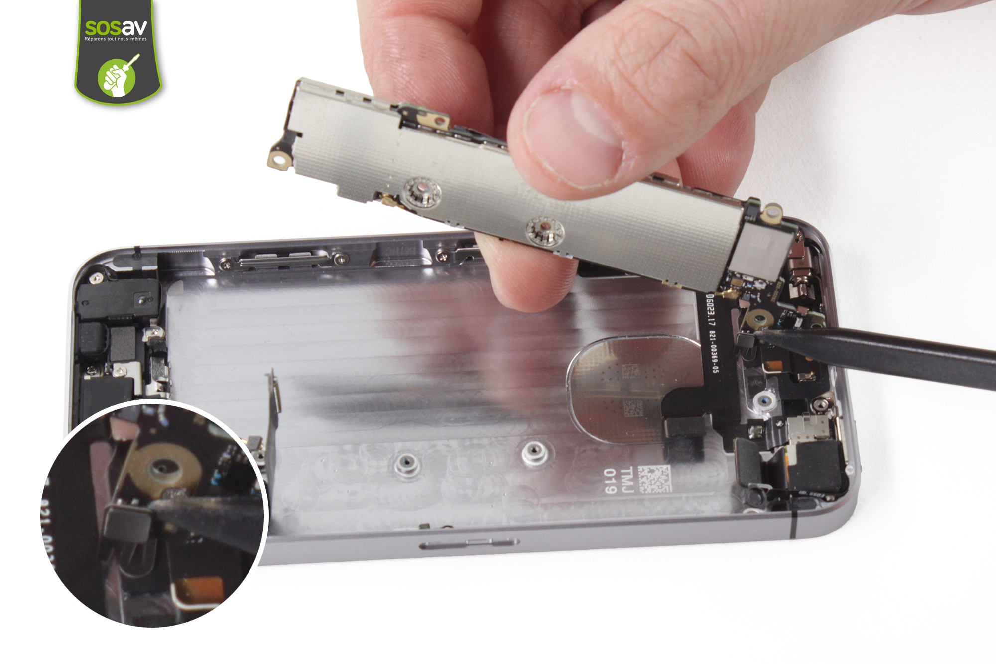

Avec la pointe de la spatule en nylon, déconnectez délicatement le câble maintenant la carte mère au châssis de l'iPhone SE.Vous pouvez désormais ôter la carte-mère en toute sécurité.
Etape 26
La carte mère de votre iPhone SE est à présent démontée.
