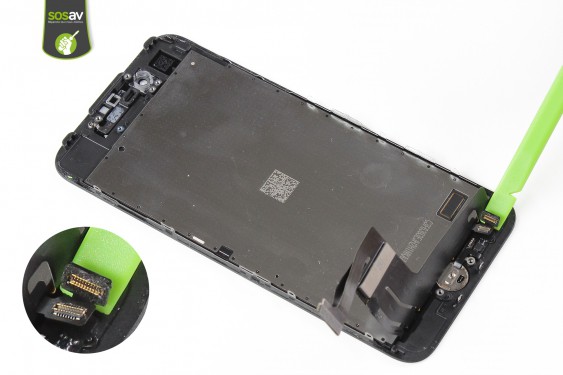

Reprenez la spatule en nylon afin de déconnecter la nappe caméra avant de la carte mère.L'écran complet de l'iPhone 7 est maintenant retiré.

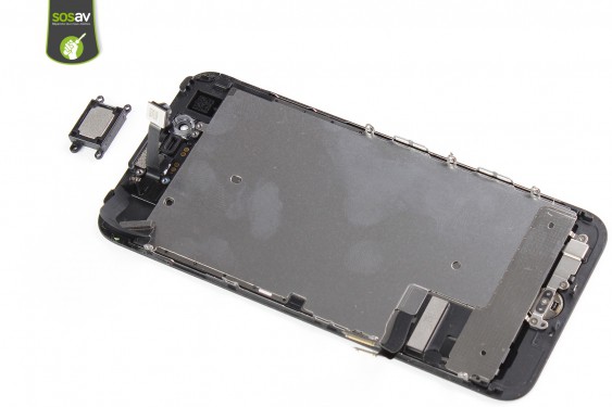

Retirez les 5 vis cruciformes de de la plaque du haut-parleur interne.
Puis ôtez la plaque en métal avec la pince.
Soulevez délicatement la caméra avant avec le coté plat de la spatule en nylon pour libérer le haut-parleur interne.
Saisissez le haut-parleur interne avec la pince en métal afin de le retirer.

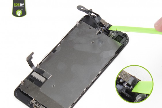

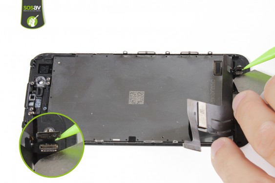

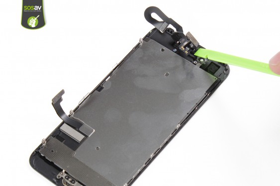

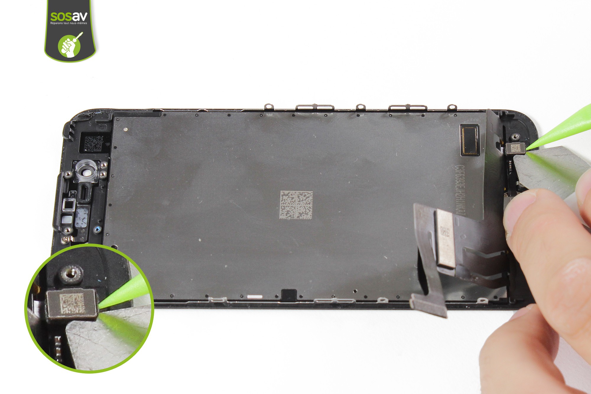

Placez la spatule en nylon sous la nappe caméra avant afin de commencer à la décoller de l'écran.
Continuez en décollant le micro puis le capteur de proximité.Le capteur de proximité est très fragile, il faut le retirer très délicatement.

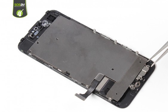

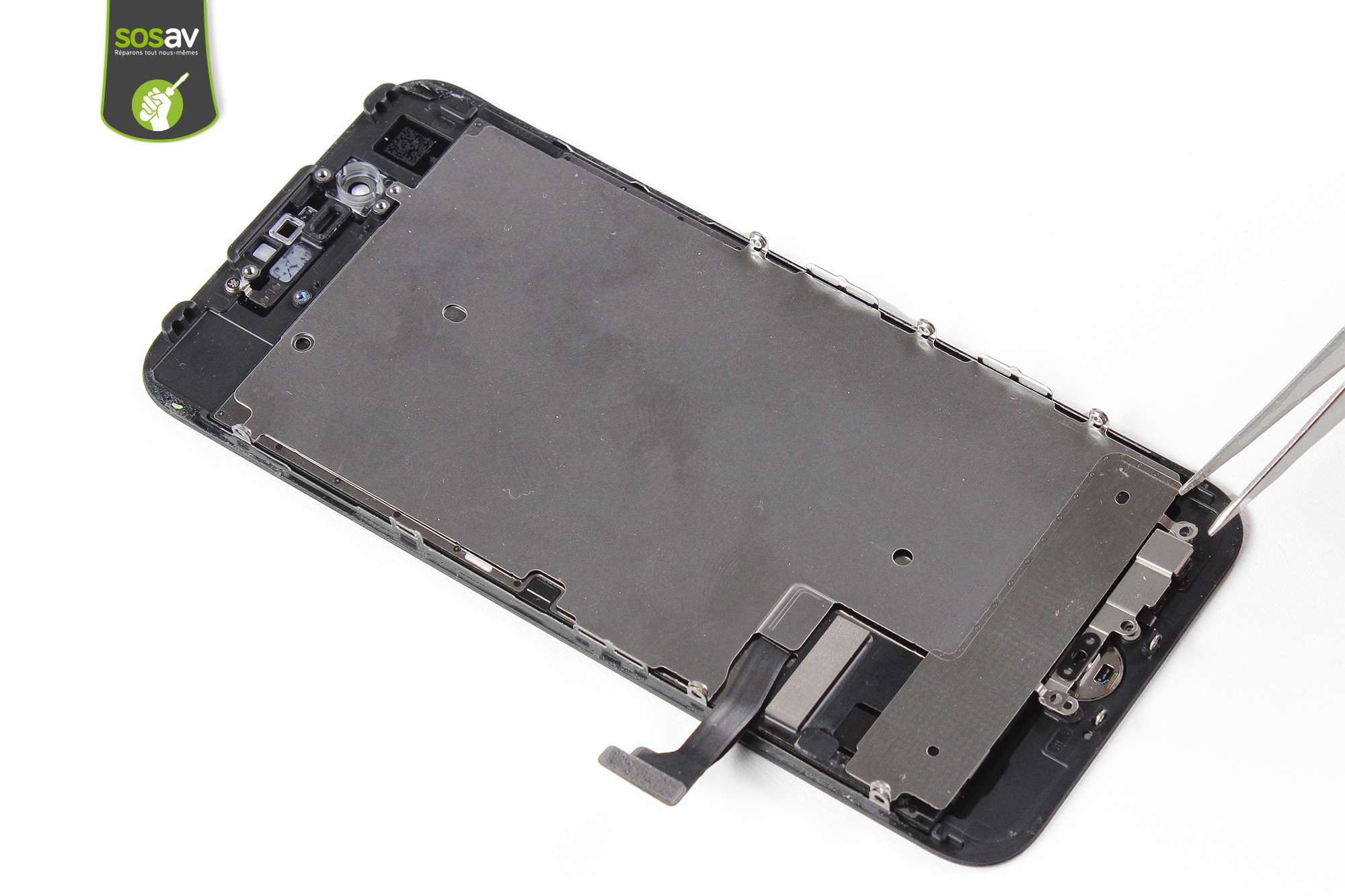

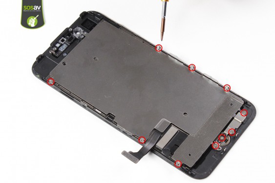

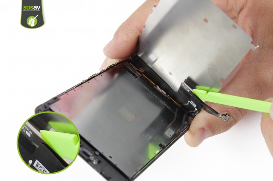

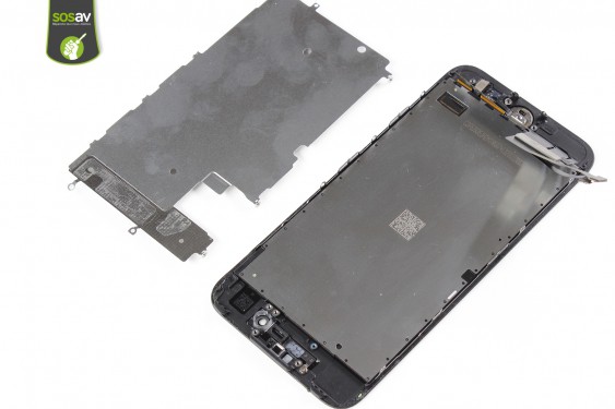

Utilisez le tournevis Triwing, pour retirer les 10 vis entourées en rouge sur la photo.
Puis saisissez la plaque de protection du bouton home avec la pince.

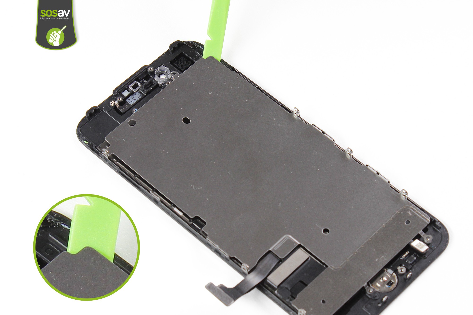

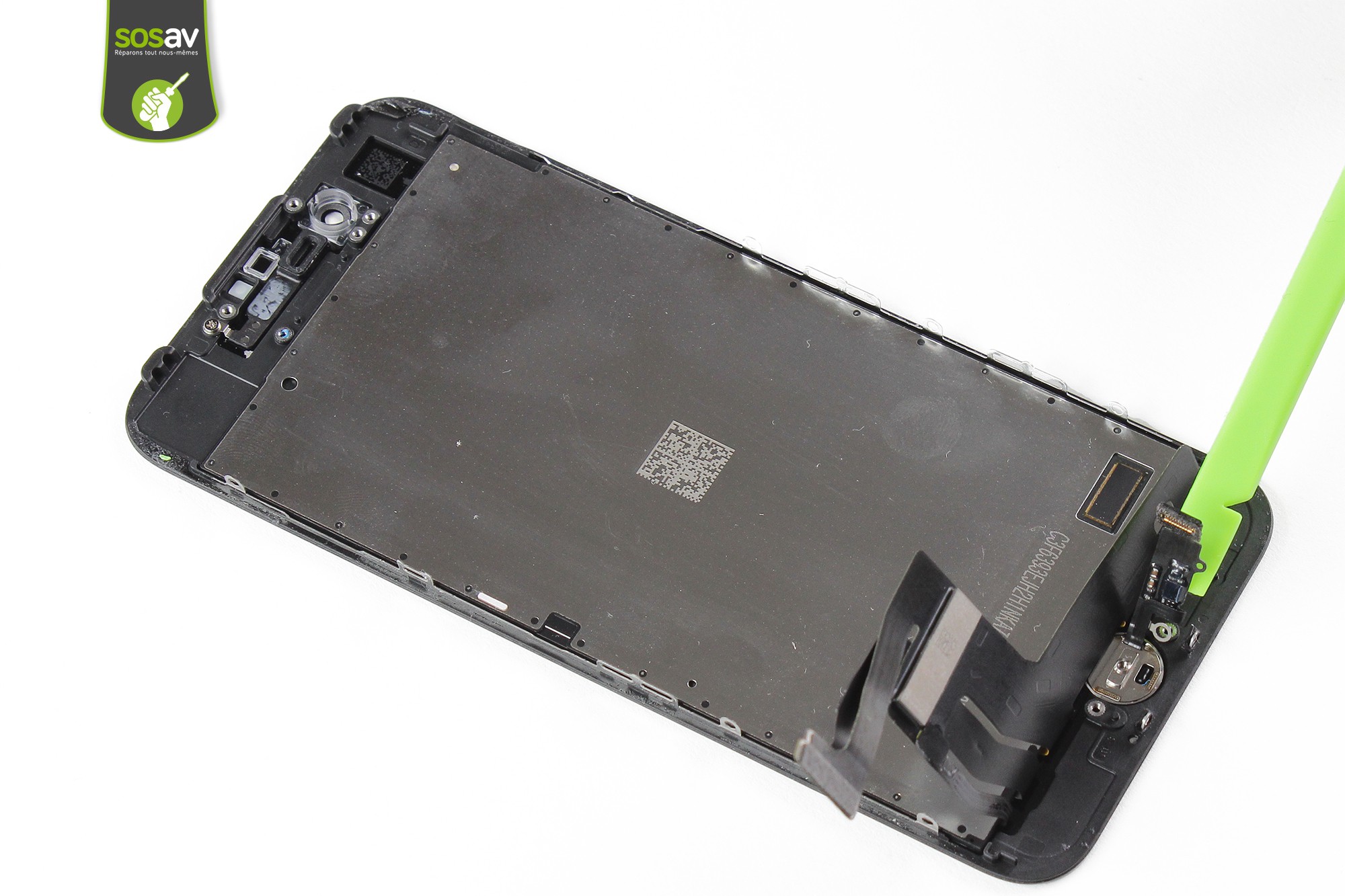

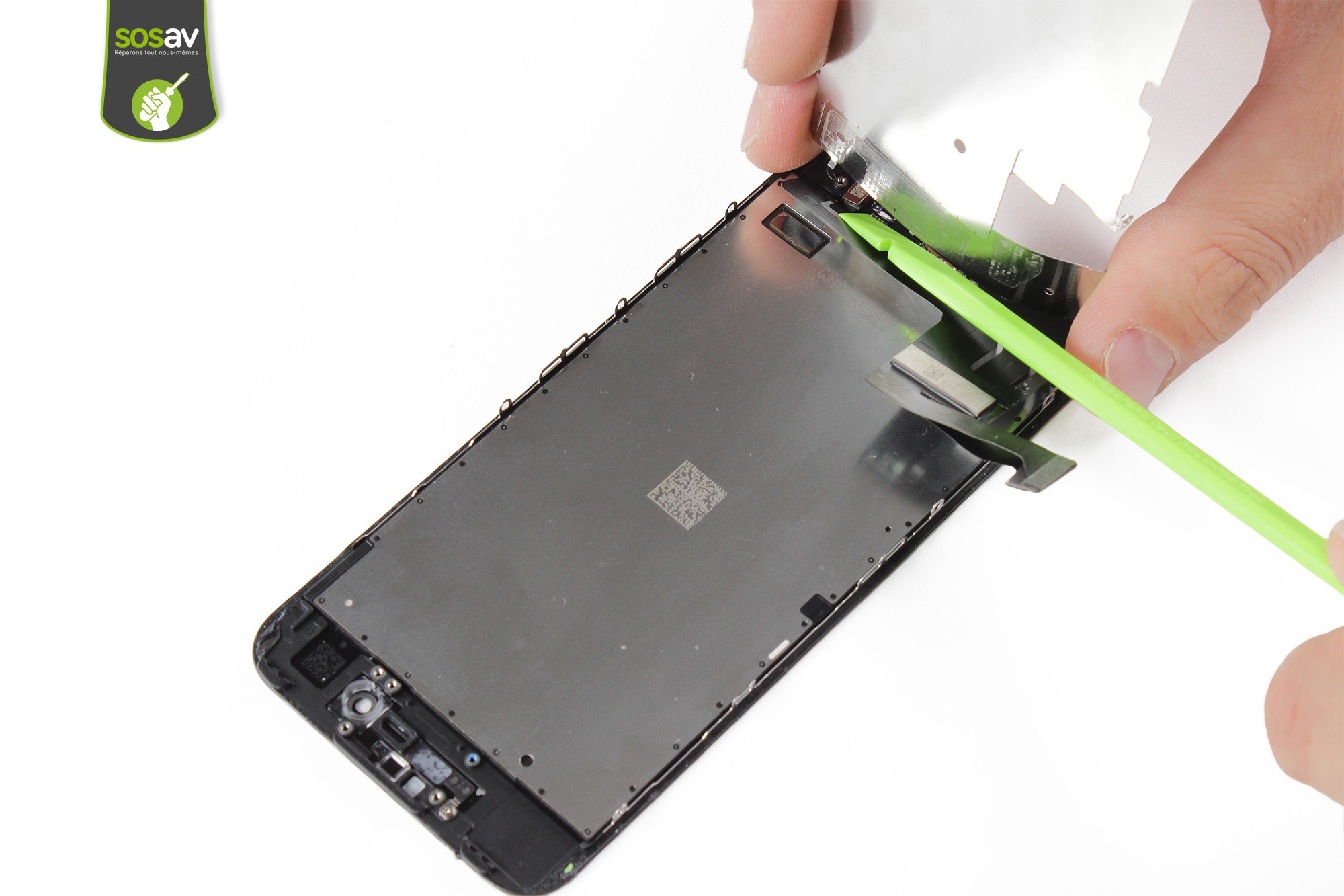

Placez la spatule en nylon sous la plaque afin de faire levier.Décollez la nappe située en bas de la plaque LCD.
La plaque de l'écran LCD est maintenant retirée de l'écran.

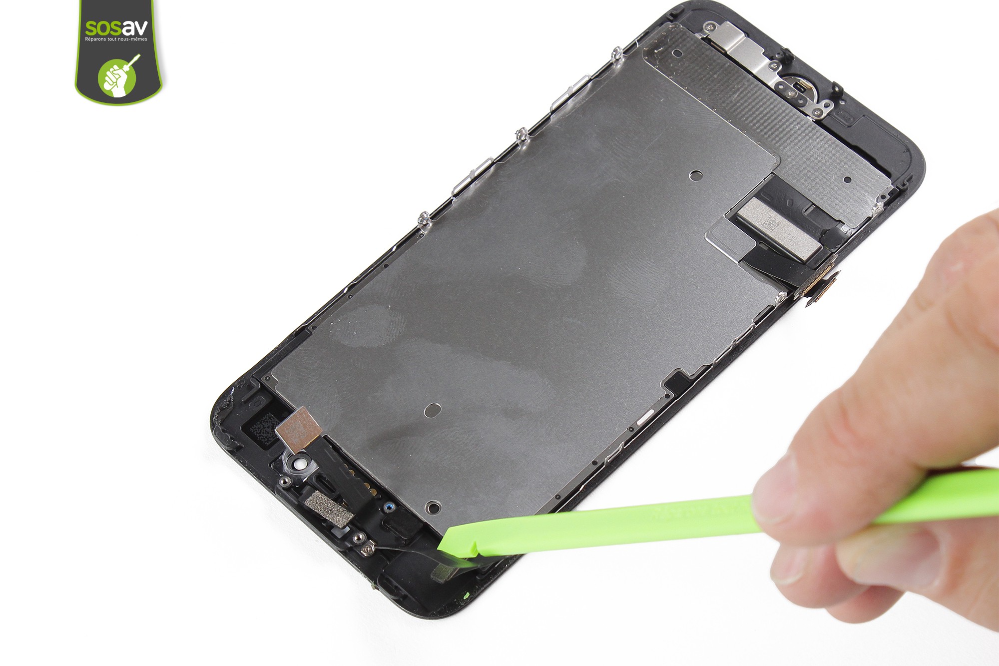

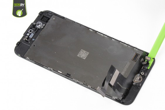

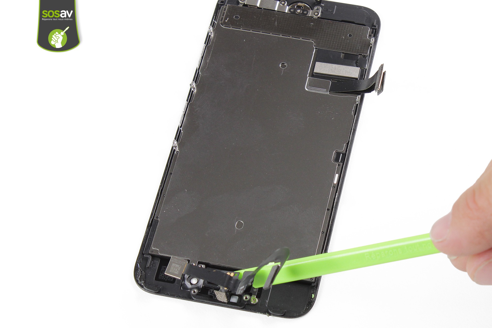

Déconnectez la nappe du bouton home avec une spatule en nylon, tout en maintenant le bord du connecteur.Puis soulevez la nappe, avec le coté plat de la spatule, pour la décoller du châssis écran.
Etape 25

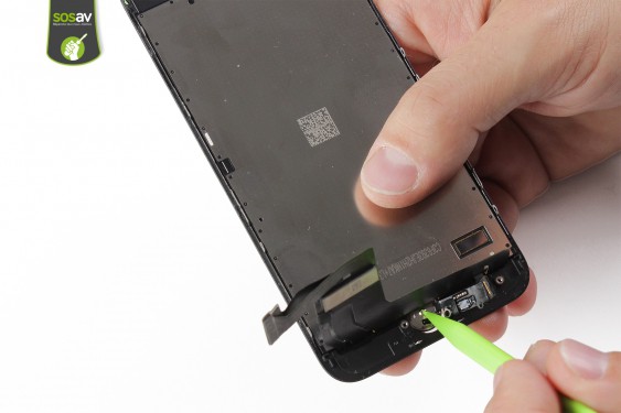

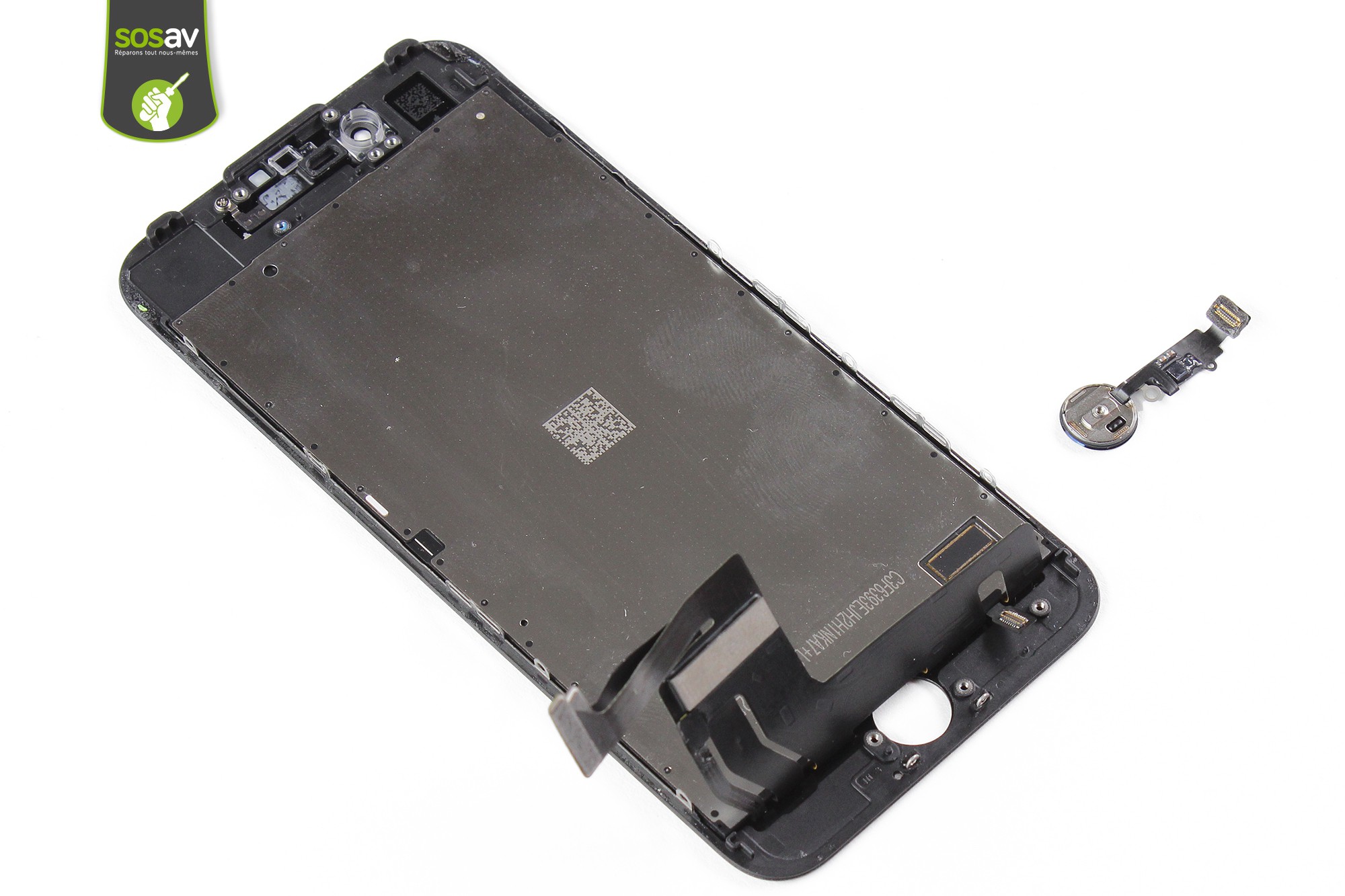

Décollez la nappe jusqu'au bout, puis avec la pointe de la spatule, appuyez légèrement sur le bouton home pour l'extraire.
Etape 26
Le bouton home est maintenant retiré de l'écran.L'écran complet est entièrement démonté. Changez-le si besoin.
