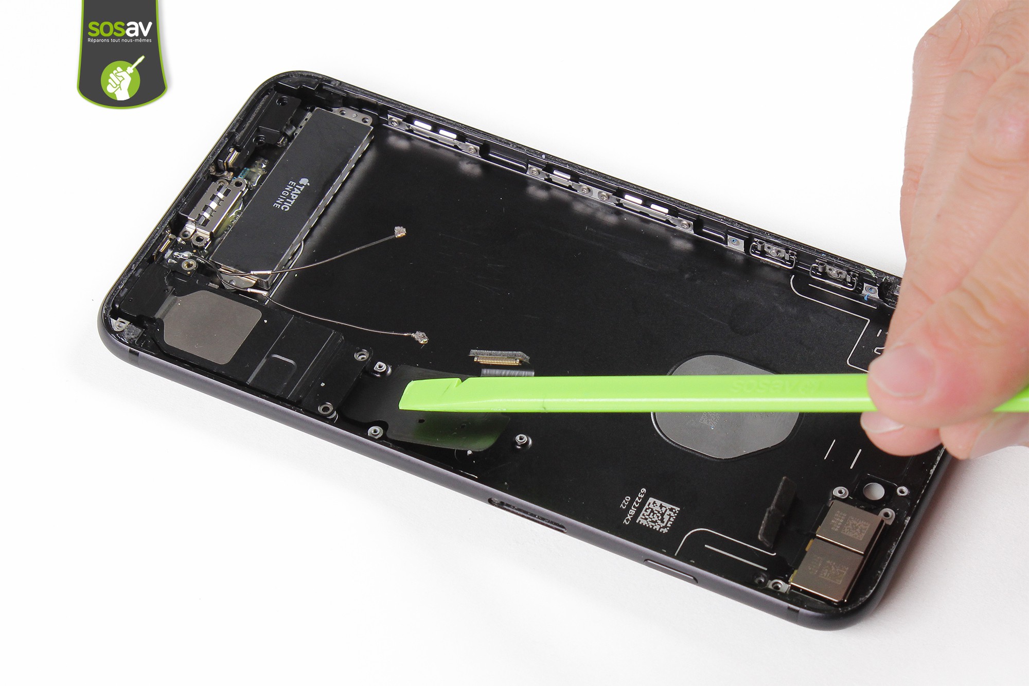

Utilisez la pointe de la spatule en nylon afin de déverrouiller les deux antennes GSM.
Poursuivez en déconnectant et en décollant la nappe WiFi.
Dévissez la vis entourée en rouge à l'aide d'un tournevis plat.
A l'aide de la spatule en nylon, soulevez délicatement la carte mère puis procédez à son retrait.La carte mère est désormais démontée.

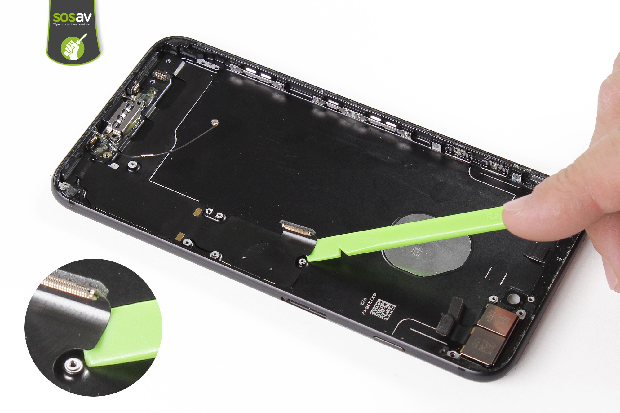

A l'aide de la spatule en nylon, décollez délicatement l'autocollant batterie.Utilisez ensuite vos doigts pour saisir l'adhésif.
Etape 26
Tirez ensuite l'adhésif et retirez-le ensuite doucement et petit à petit afin de le décoller.Répétez l'opération pour les deux autres adhésifs.Si l'adhésif se casse au moment où vous le retirez, n'hesitez pas à chauffer avec votre sèche cheveux, au niveau de l'arrière de la batterie, et à la retirer avec une spatule en nylon.

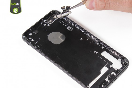

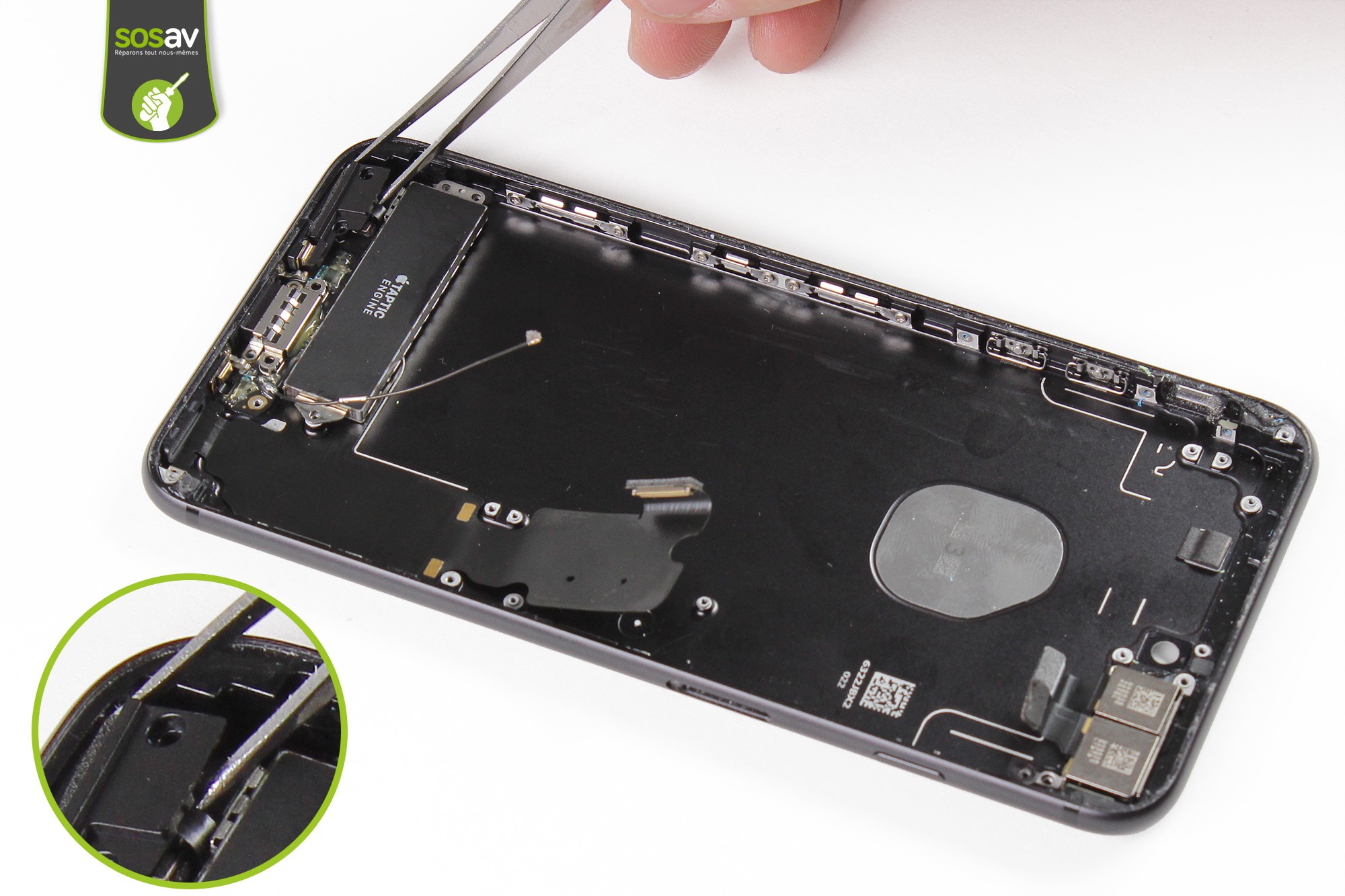

Saisissez l'élément métallique supérieur à l'aide de la pince puis procédez à son retrait.

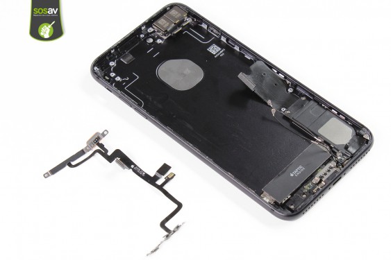

Décollez délicatement la première partie de la nappe volume/vibreur à l'aide de la pince.
Etape 34

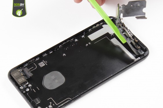

Poursuivez en décollant délicatement la nappe du châssis à l'aide de la spatule en nylon.
Etape 35
Maintenant, vous pouvez décoller entièrement la nappe du châssis et procéder à son retrait.La nappe complète de votre iPhone 7 Plus est retirée du châssis.

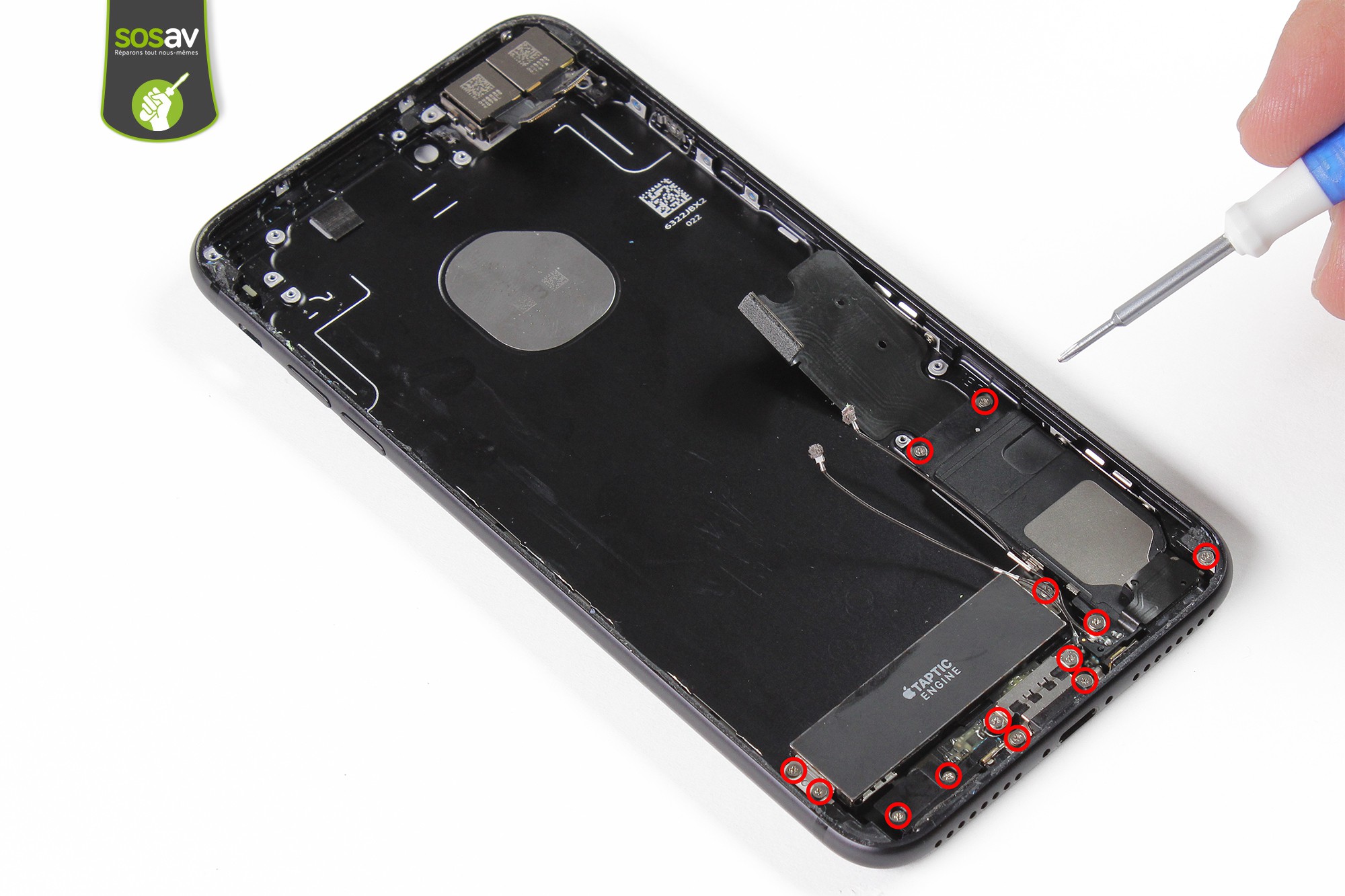

Utilisez un tournevis cruciforme pour dévisser les 13 vis entourées en rouge servant à maintenir le connecteur de charge et le haut-parleur externe..

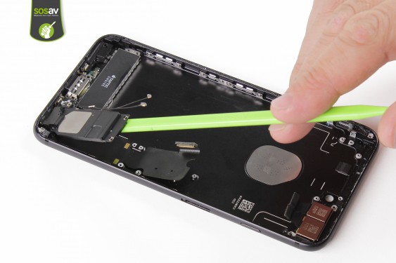

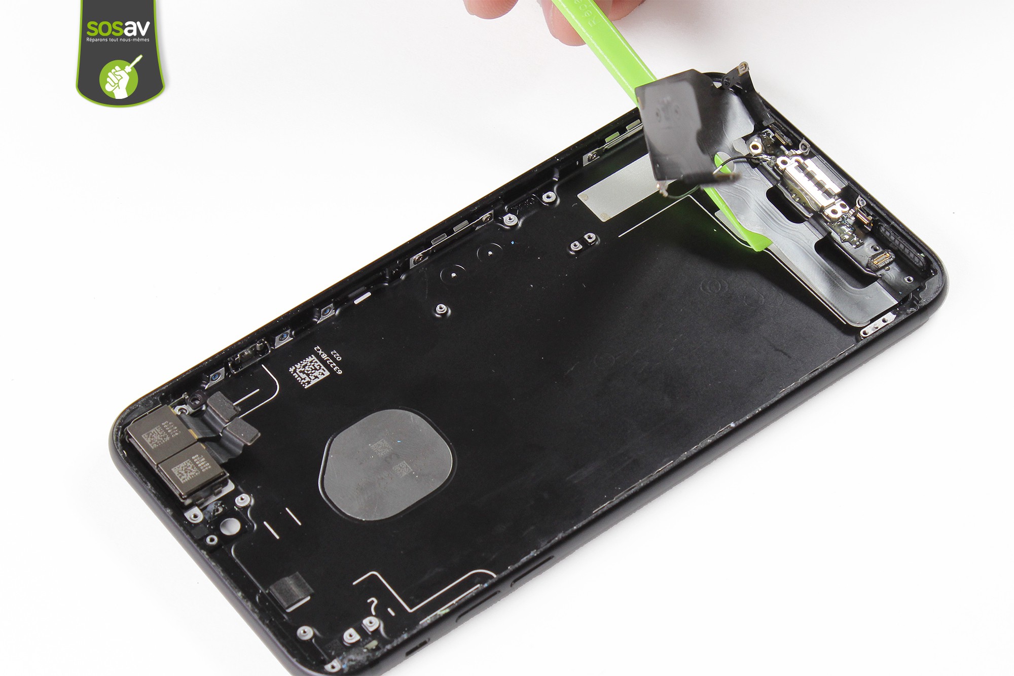

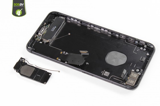

Utilisez la spatule en nylon pour extraire le haut-parleur externe, puis procédez à son retrait.
Etape 38

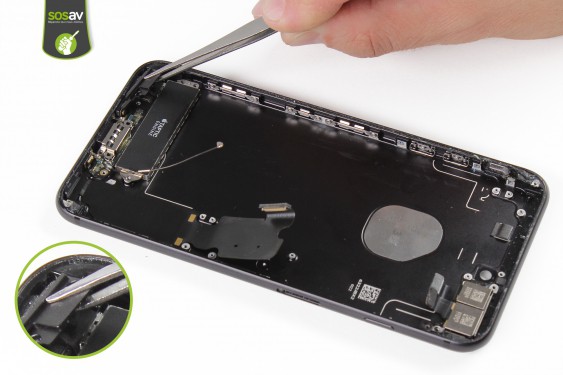

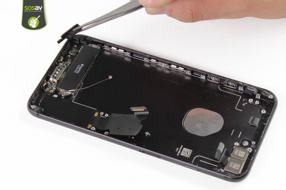

A l'aide de la pince, saisissez l'élement plastique inférieur gauche puis procédez à son retrait.
Etape 39

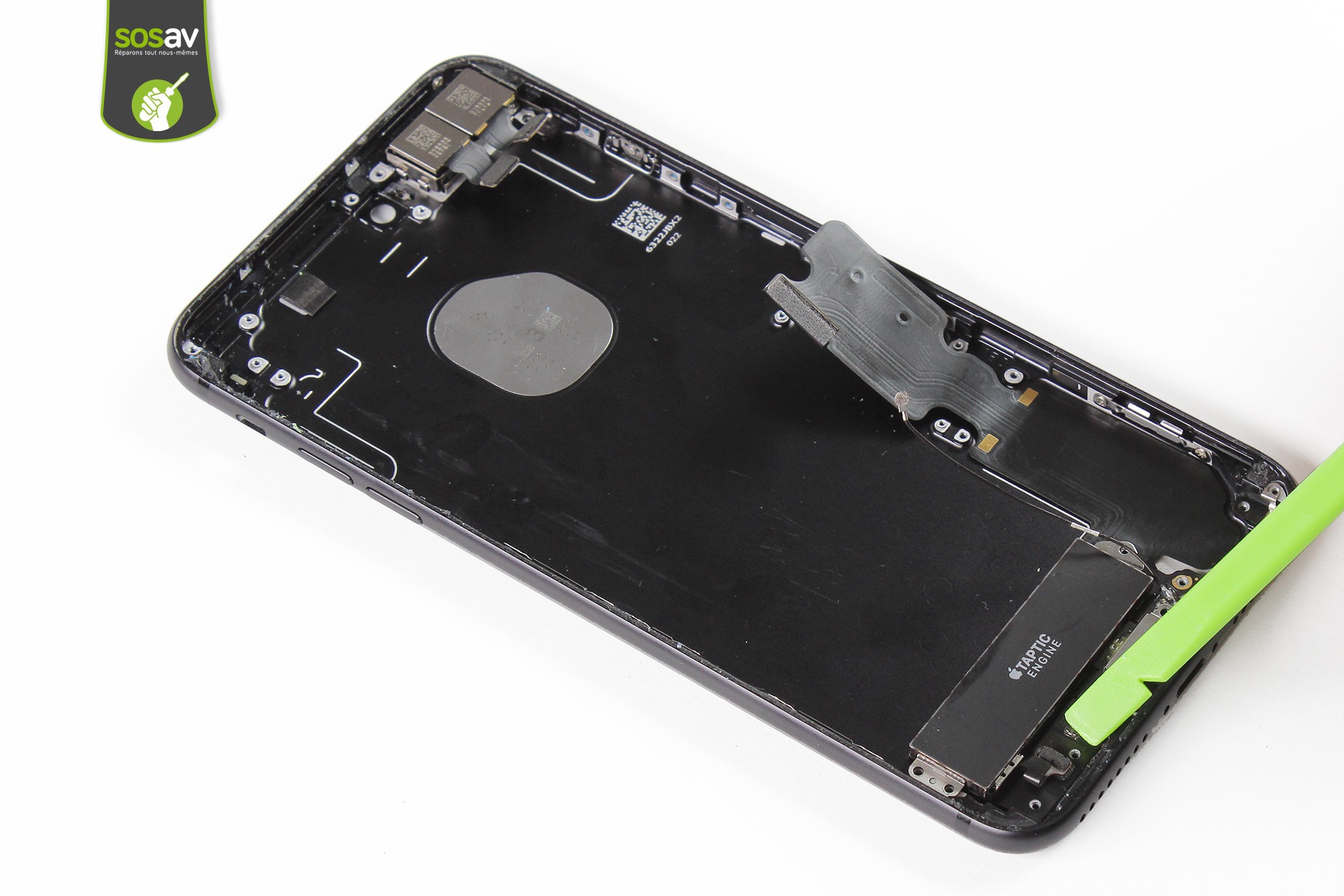

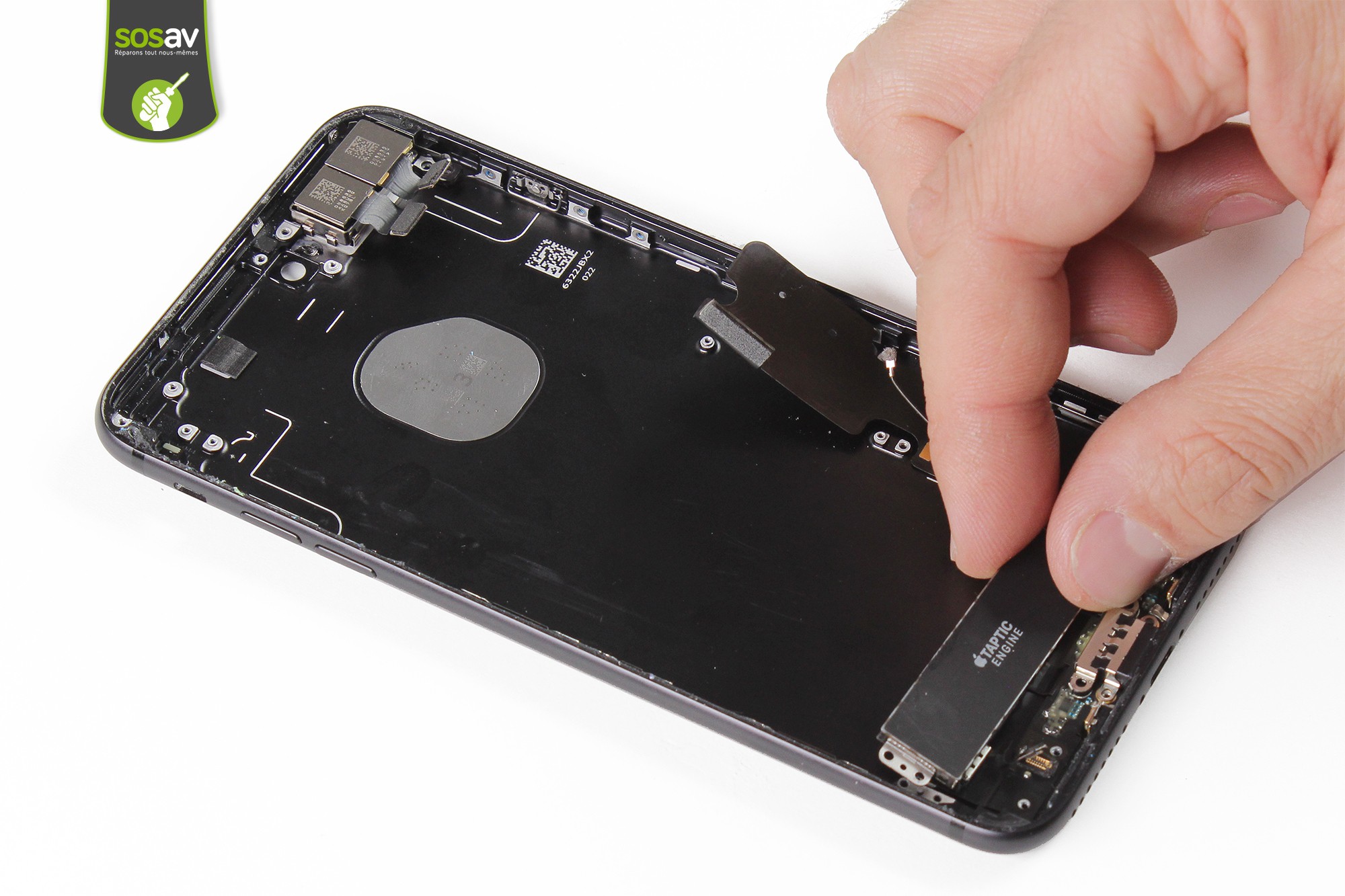

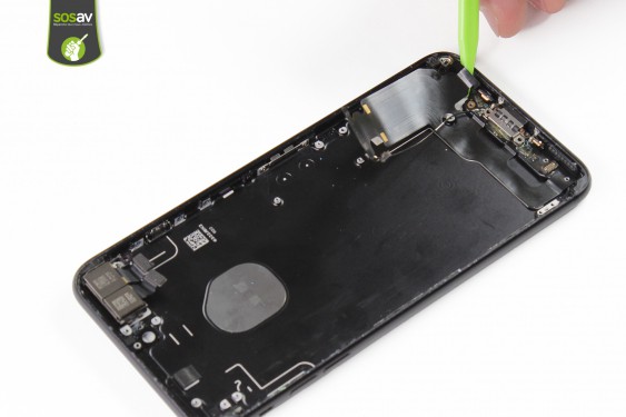

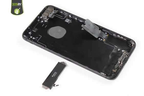

Déconnectez ensuite le vibreur à l'aide de la spatule en nylon.
Etape 40
Saisissez le vibreur puis retirez-le.
Etape 41

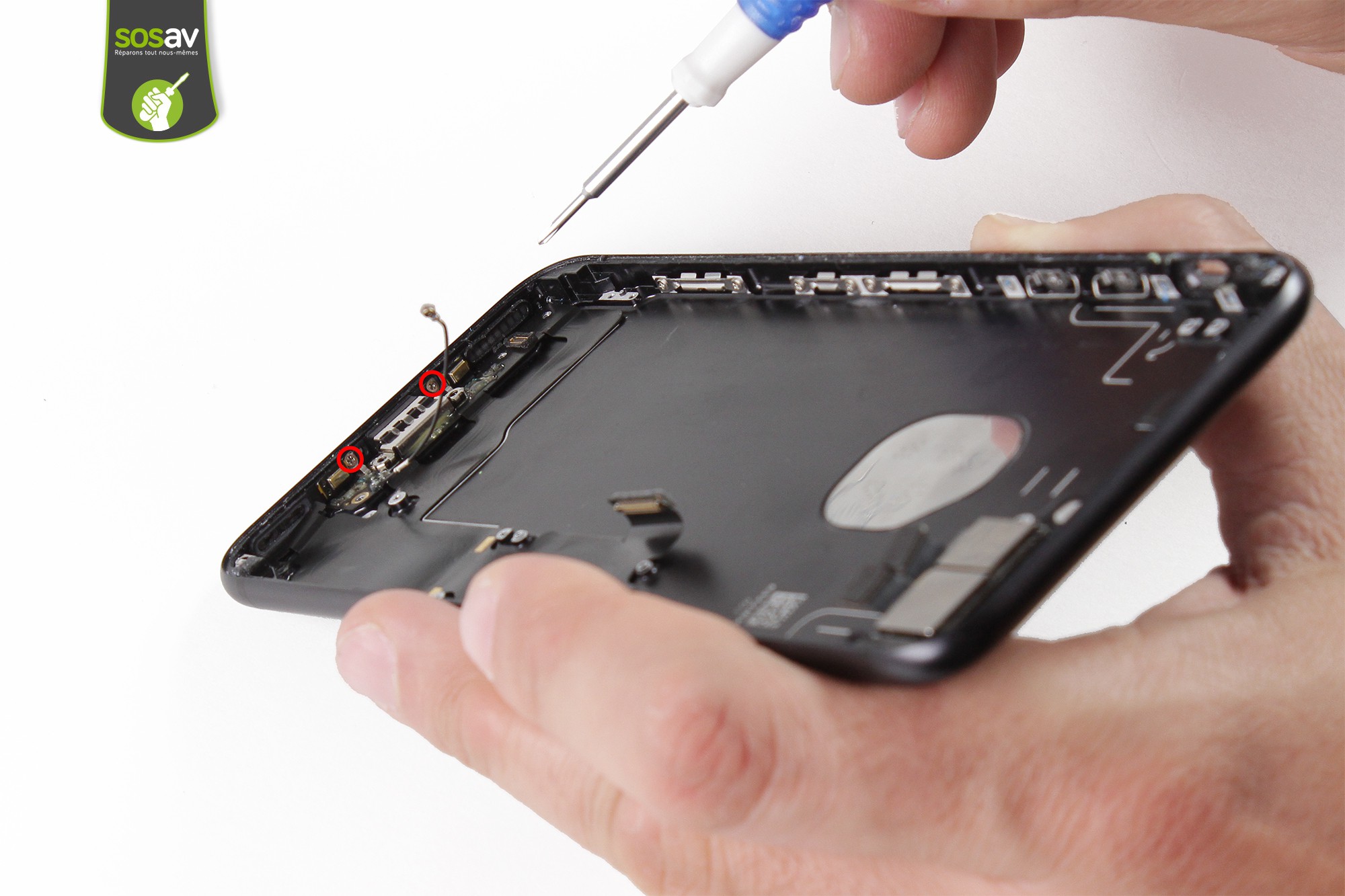

Dévissez les deux vis servant à maintenir le connecteur de charge à l'aide d'un tournevis cruciforme.

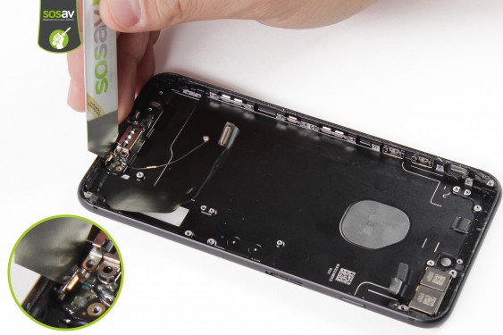

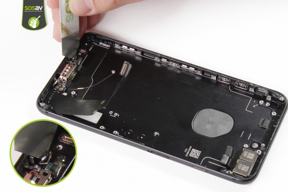

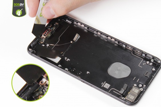

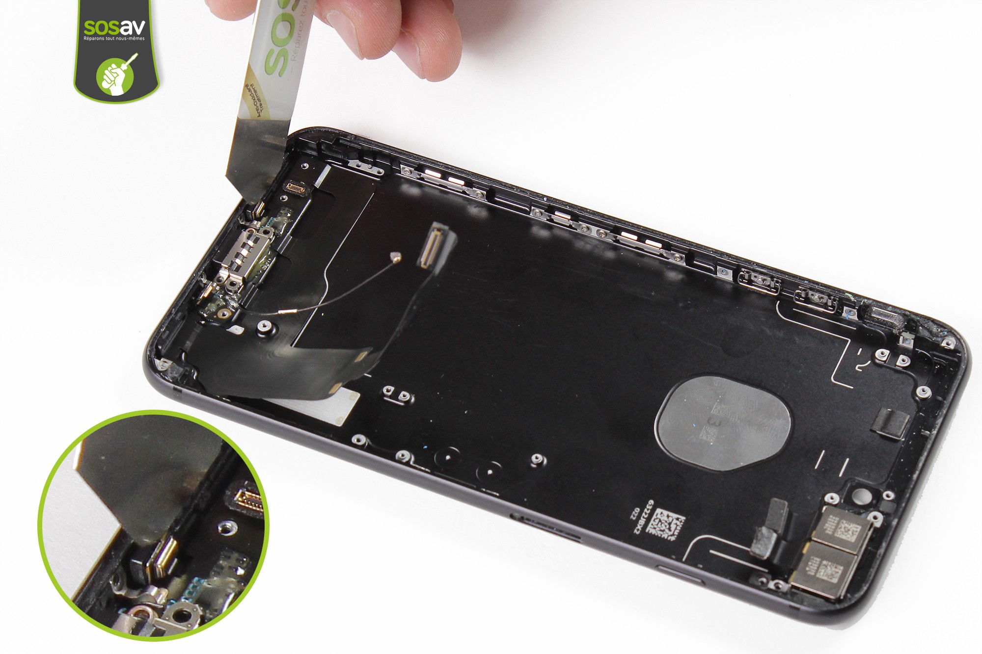

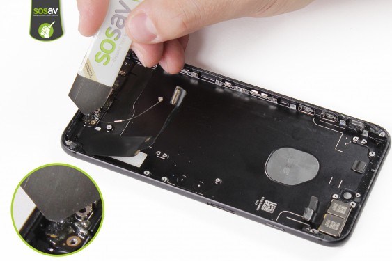

Utilisez la spatule en nylon afin de décoller la partie gauche du connecteur de charge.
Etape 43

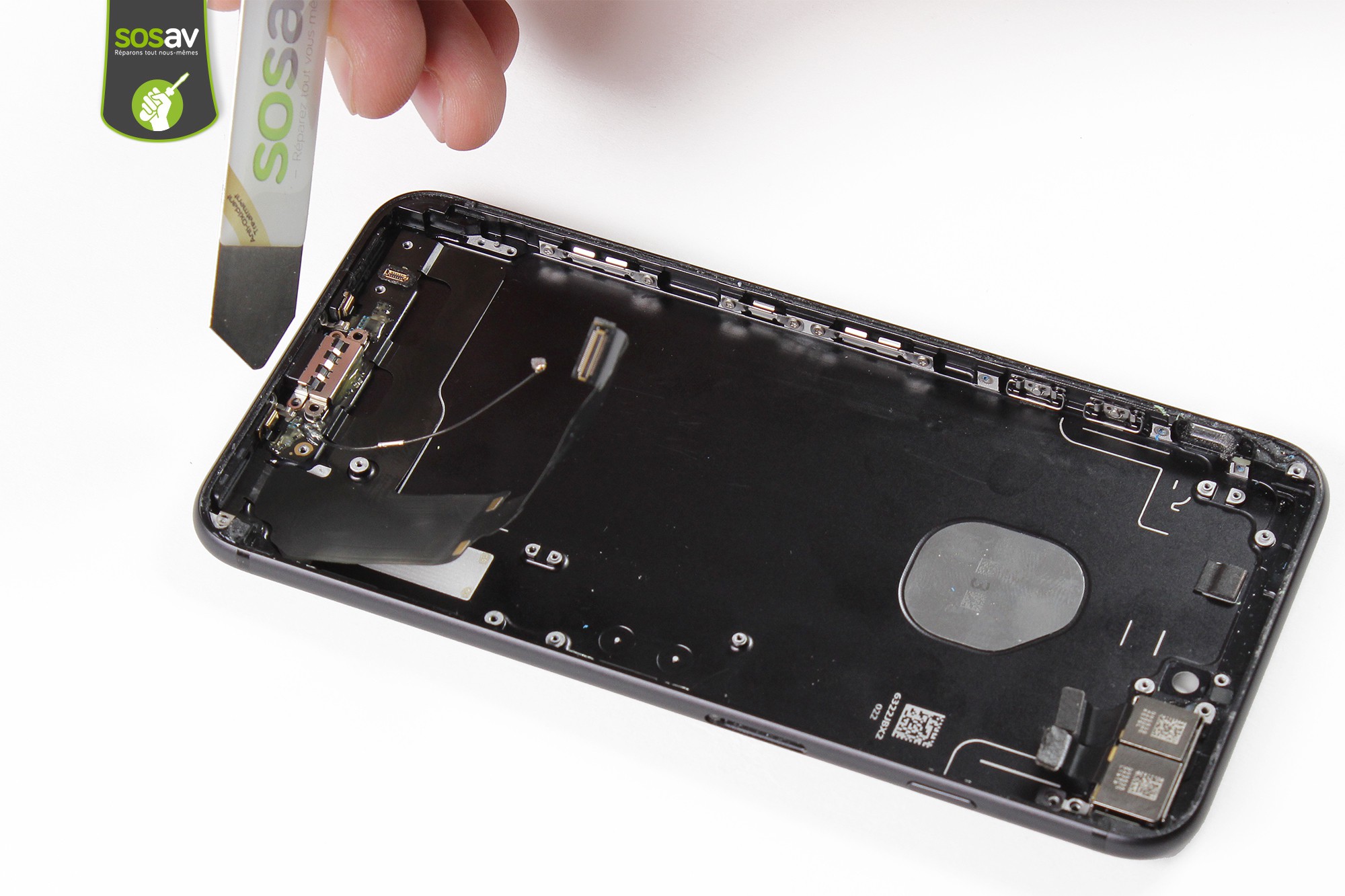

A l'aide de la spatule iSesamo, décollez le microphone gauche.
Etape 44
Poursuivez en décollant le microphone droit.
Etape 45

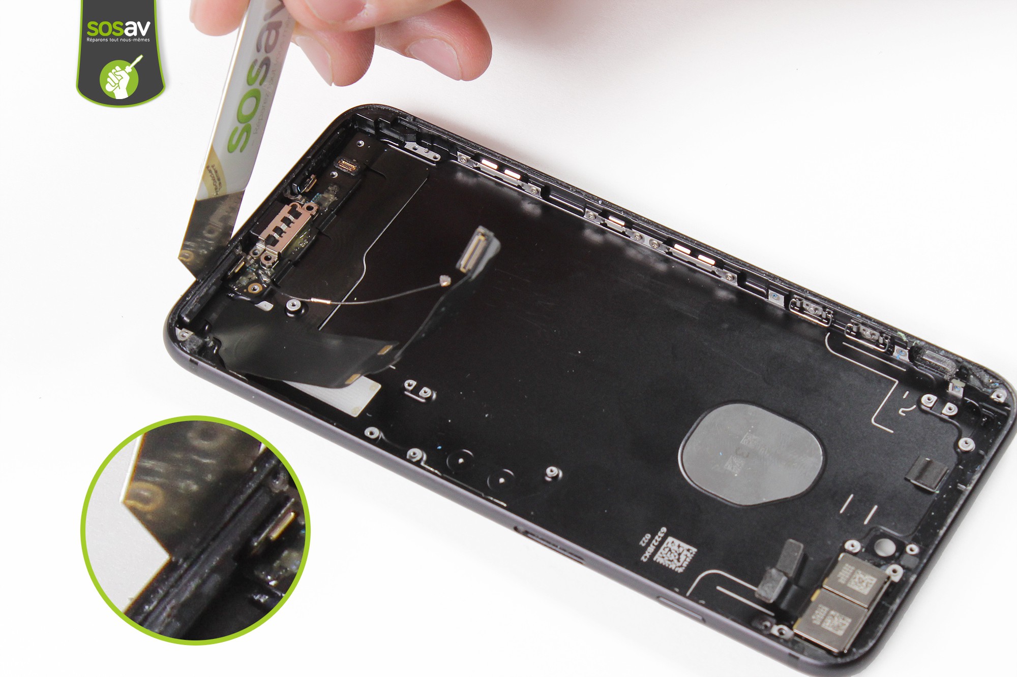

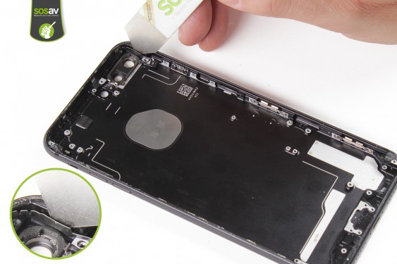

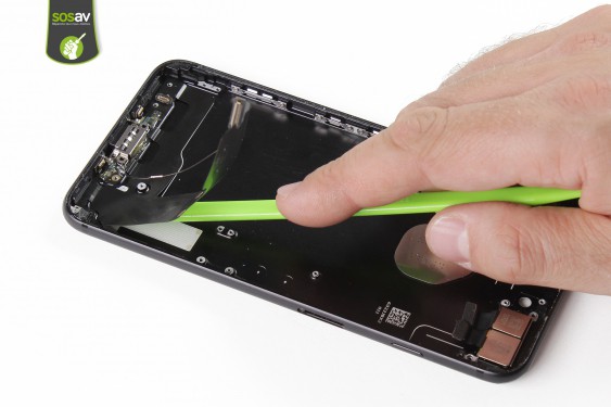

Décollez l'élément plastique de maintien du connecteur de charge à l'aide de la spatule iSesamo.Procédez ensuite à son retrait.
Etape 46

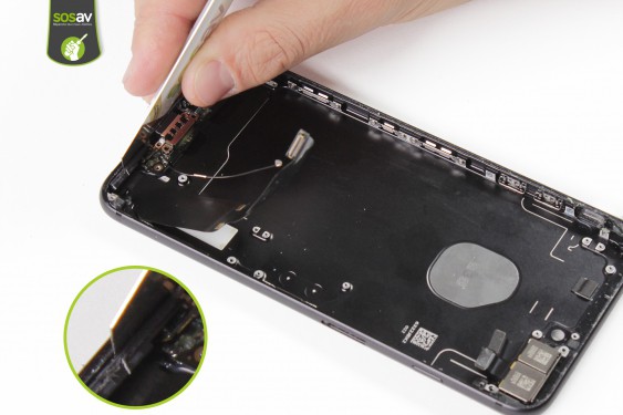

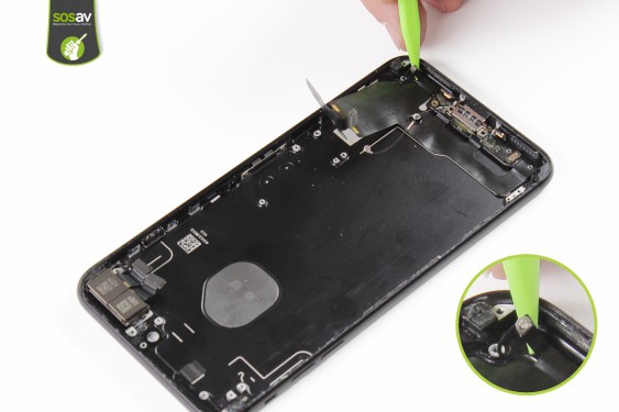

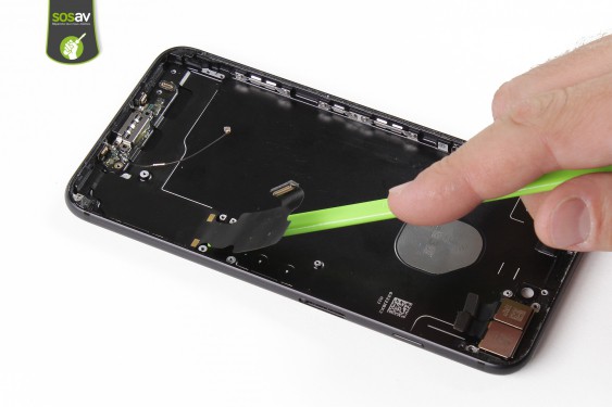

A l'aide de la pointe de la spatule en nylon, décollez la partie droite du connecteur de charge.
Etape 47

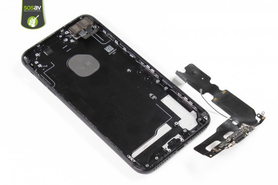

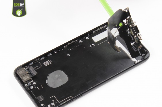

Poursuivez le décollement à l'aide de la spatule en nylon.Procédez ensuite au retrait du connecteur de charge.

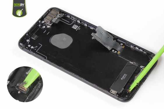

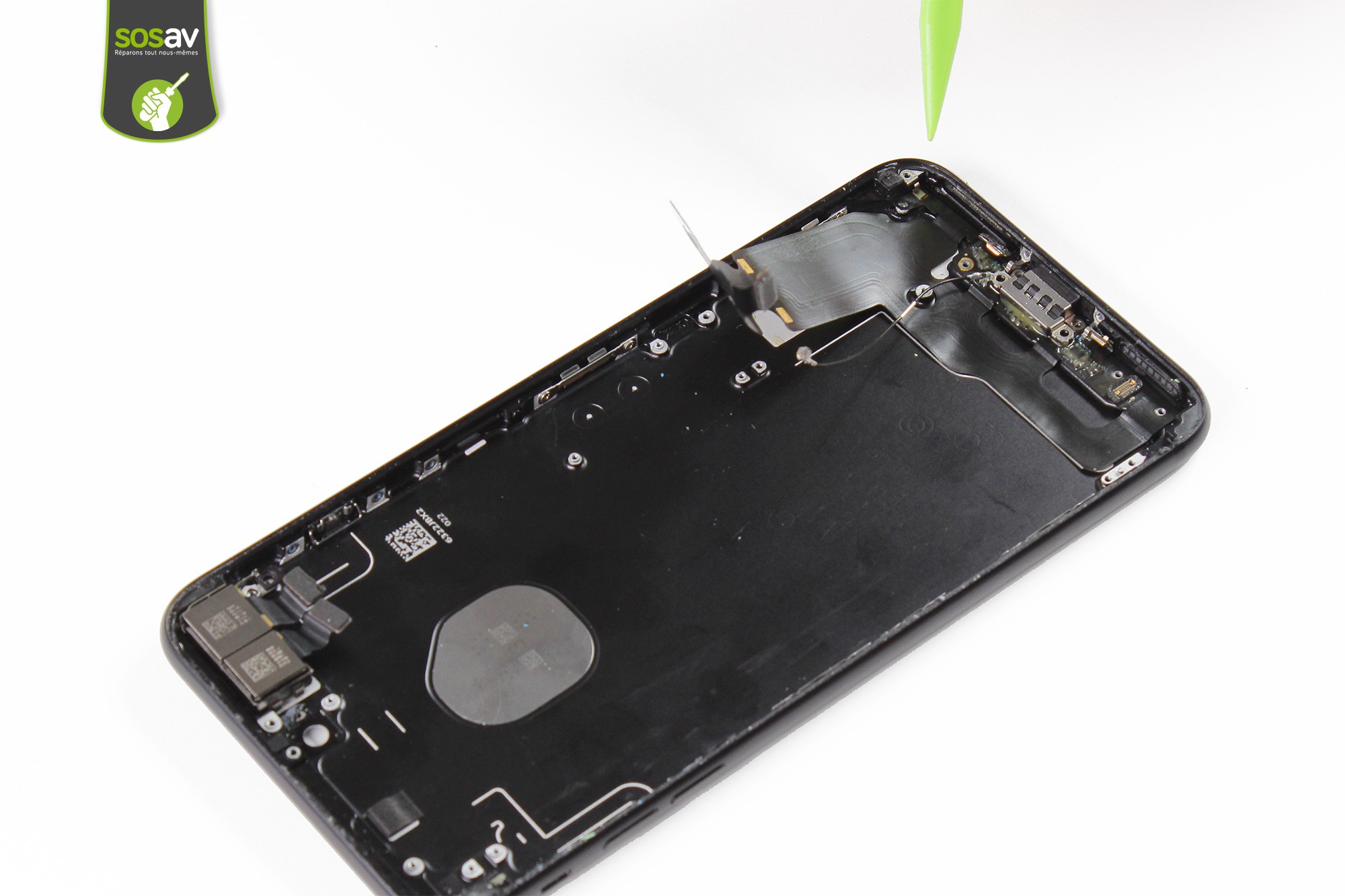

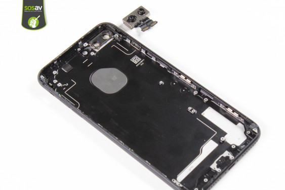

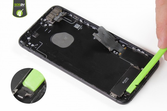

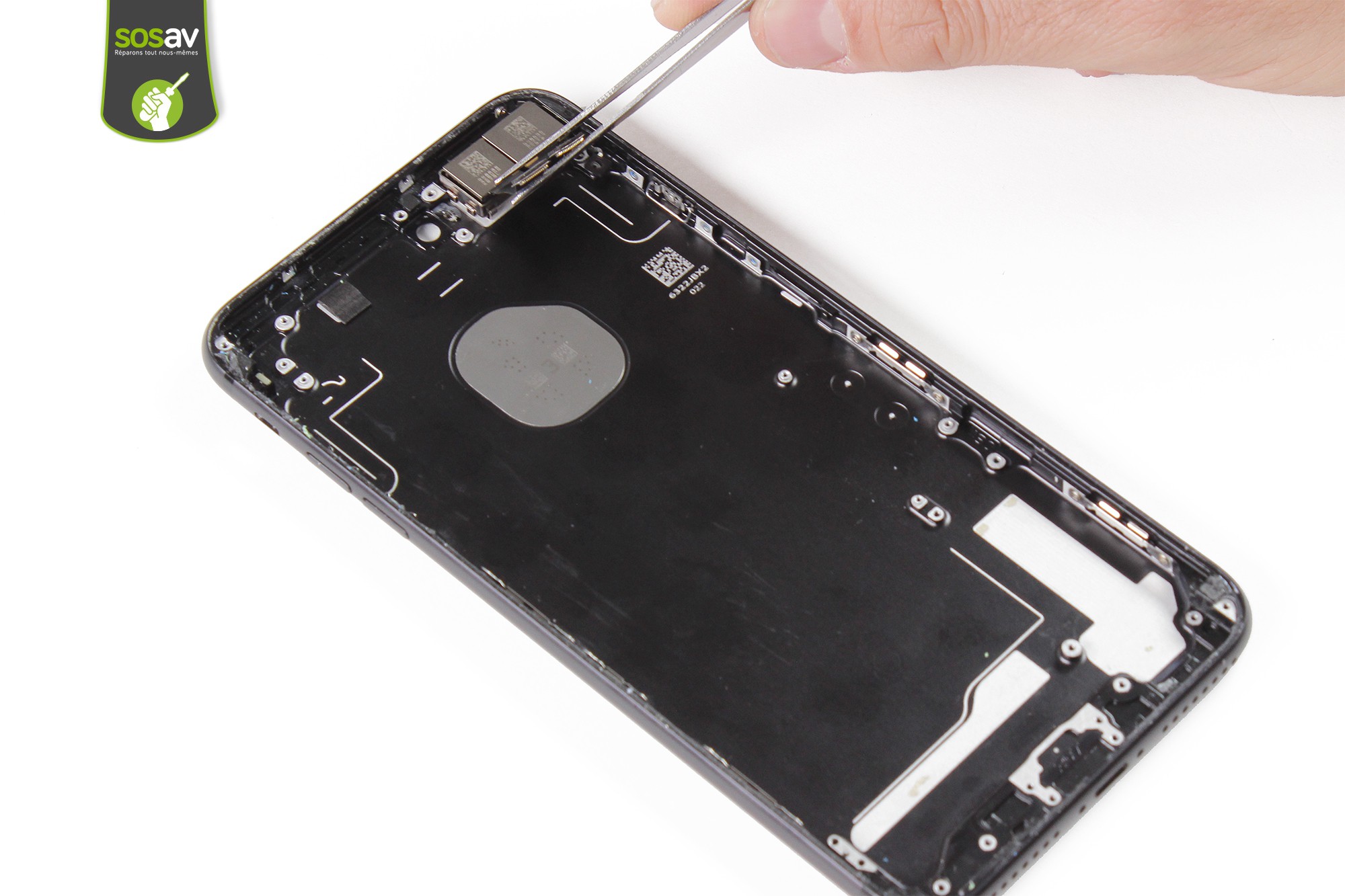

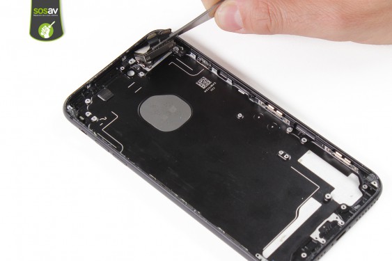

Reprenez la pince pour saisir la caméra arrière puis retirez-la.
Etape 49

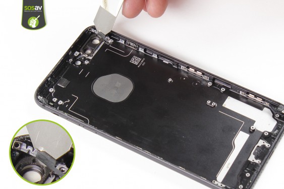

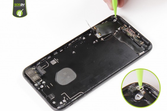

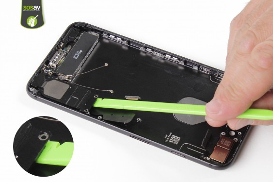

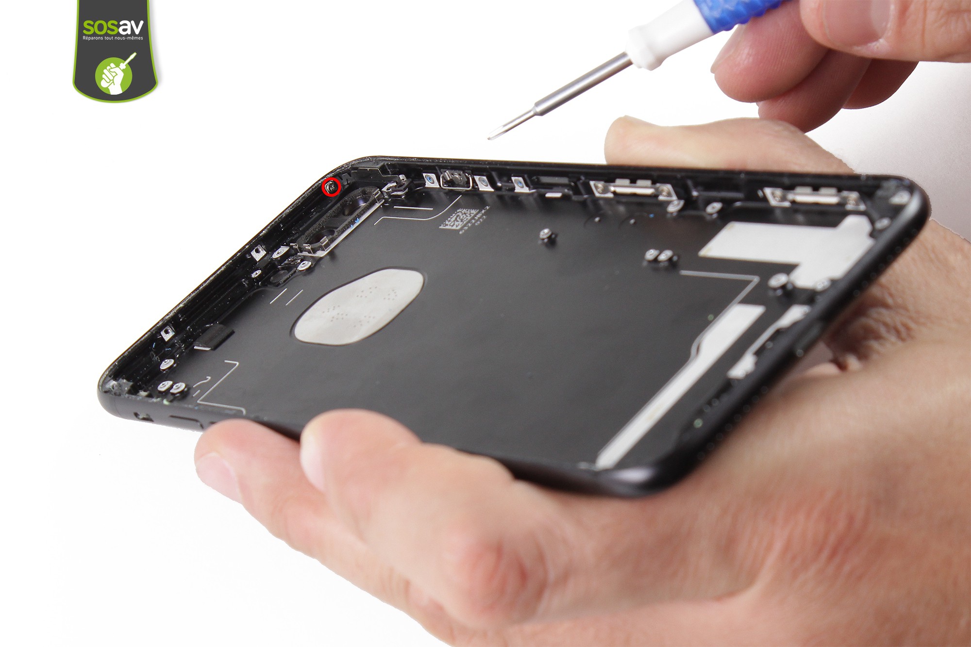

Dévissez ensuite la vis cruciforme entourée en rouge servant à maintenir l'élément de masse.

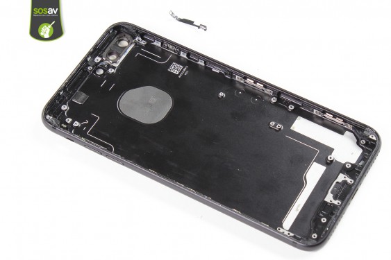

Etape 50
Utilisez la spatule iSesamo afin de décoller l'élement de masse puis retirez-le à son tour.

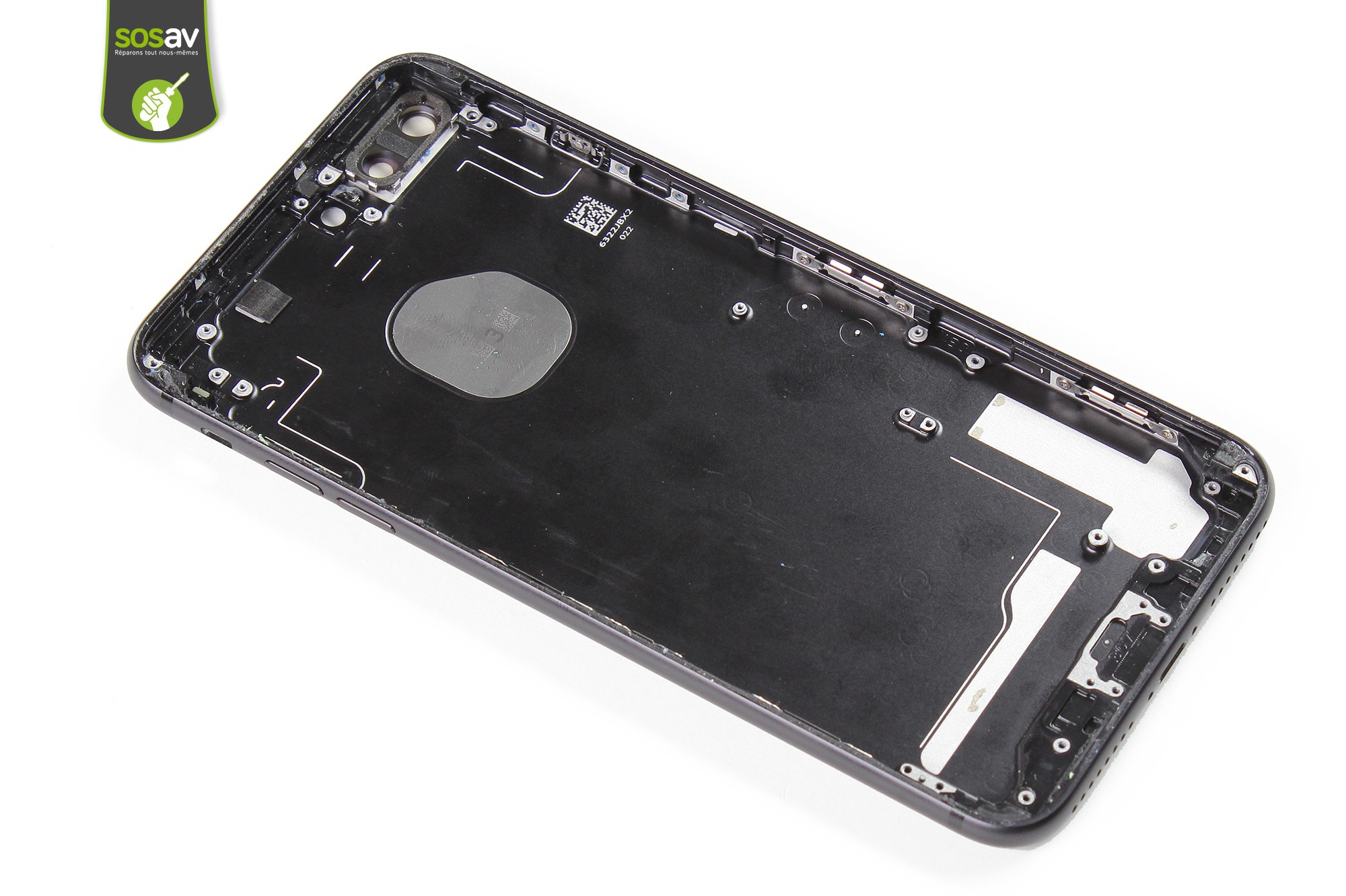

Etape 51

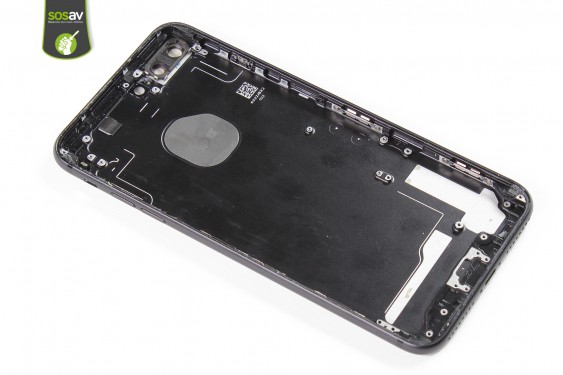

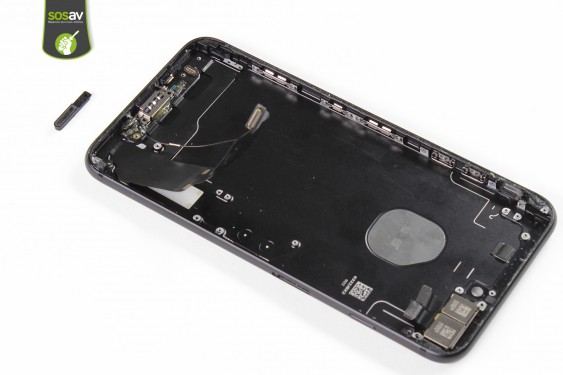

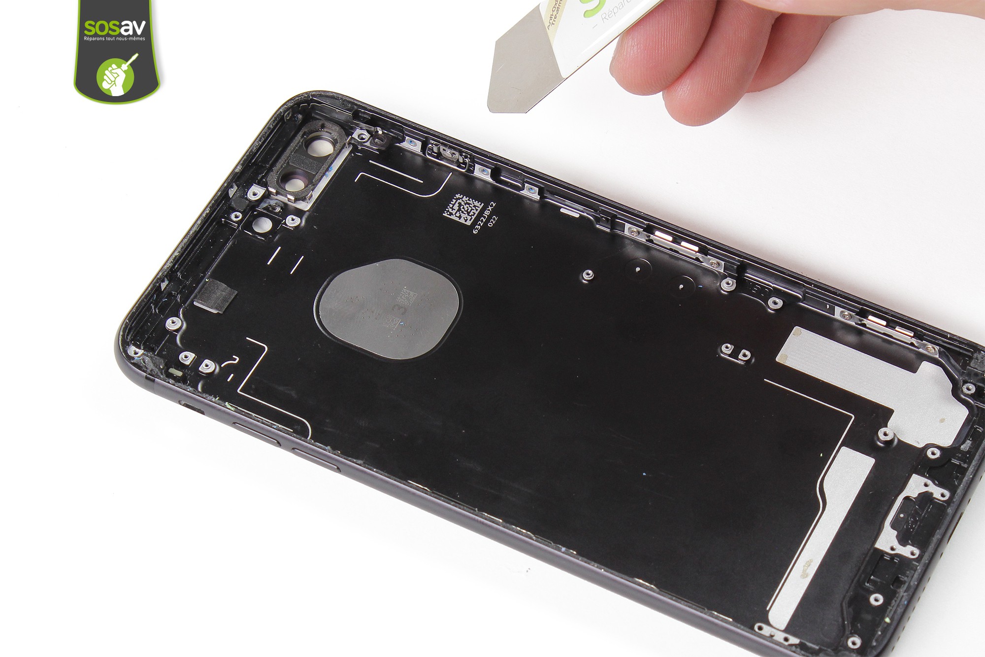

Le châssis complet de votre iPhone 7 Plus est désormais démonté.Remplacez-le par un châssis neuf en cas de châssis tordu.
Pour remonter votre iPhone 7 Plus suivez ce guide en sens inverse.
