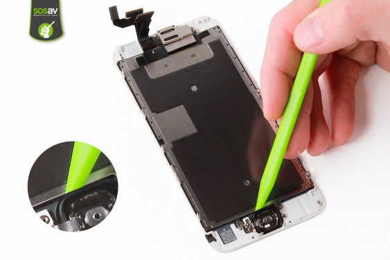

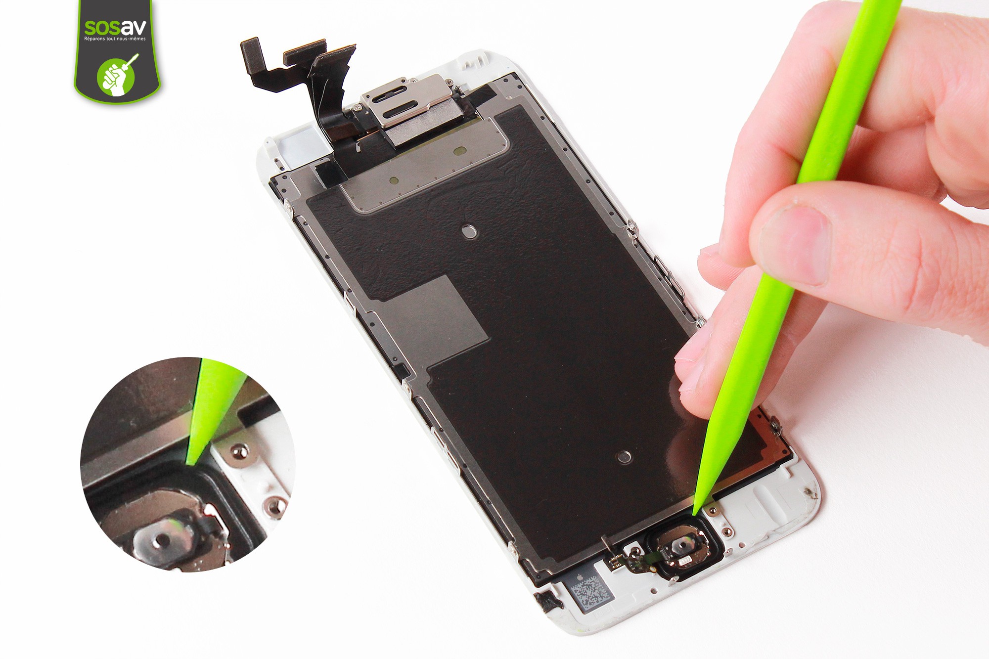

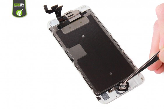

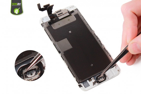

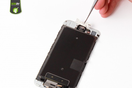

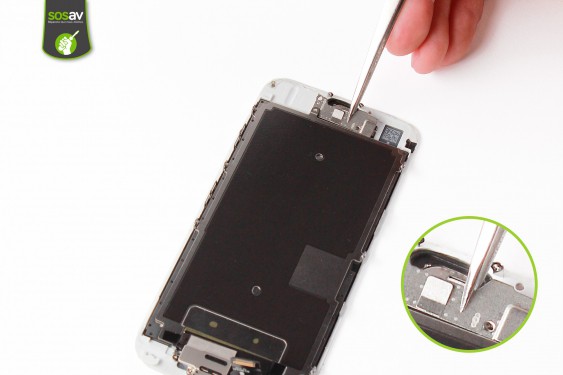

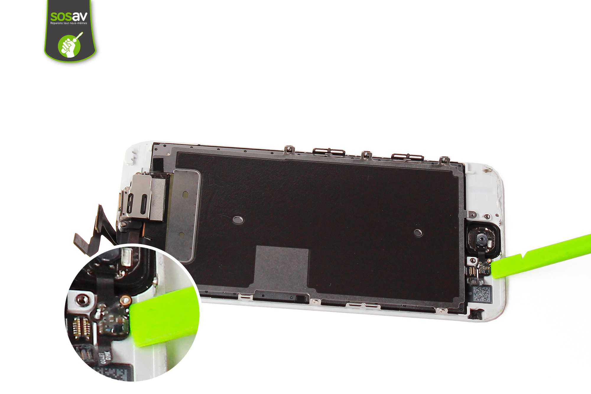

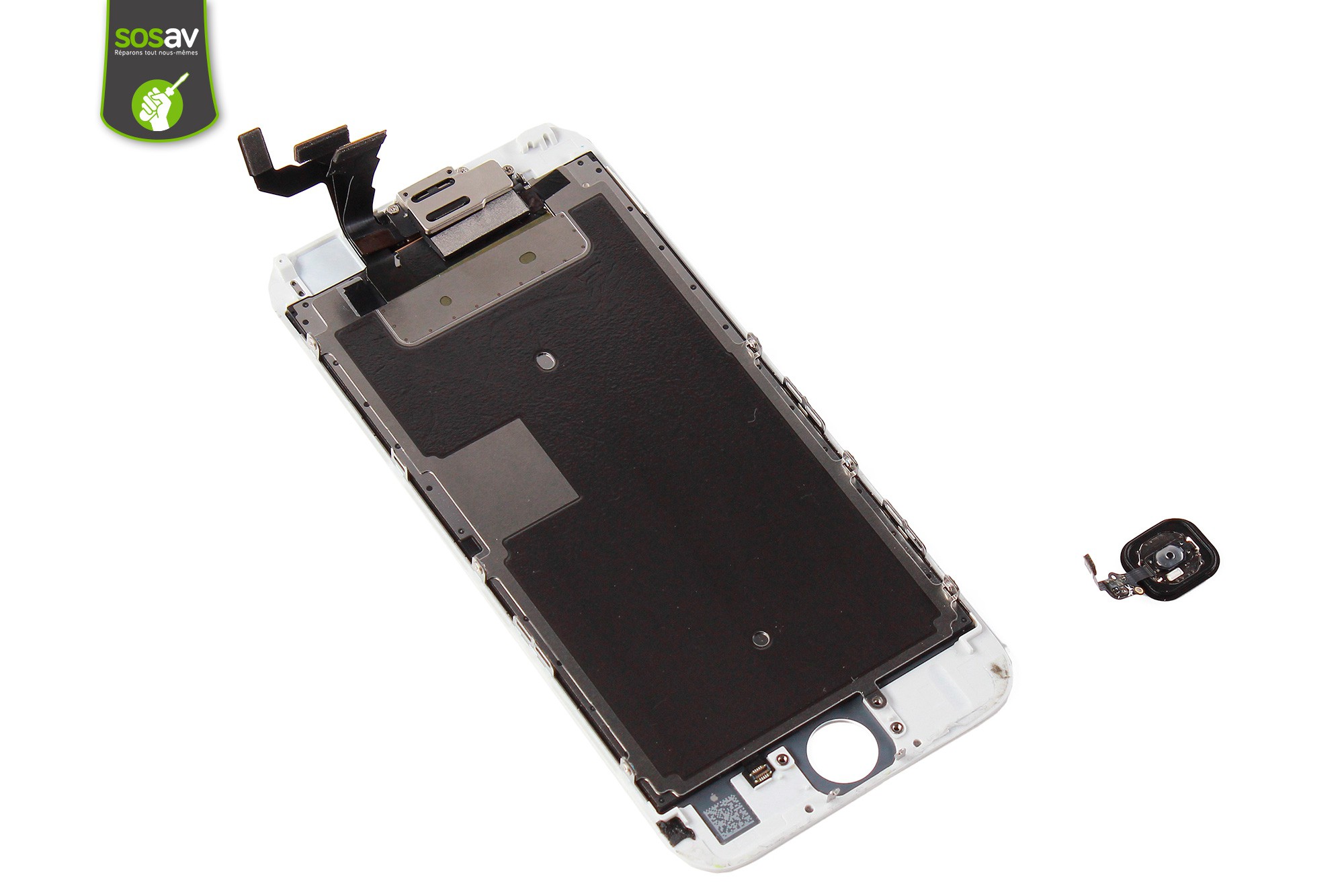

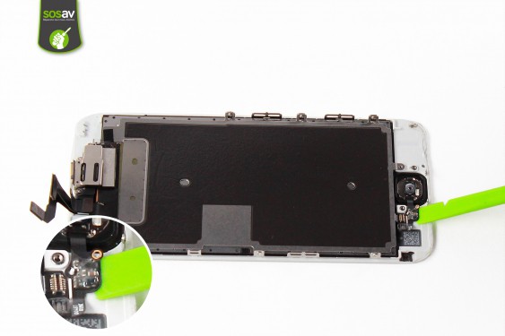

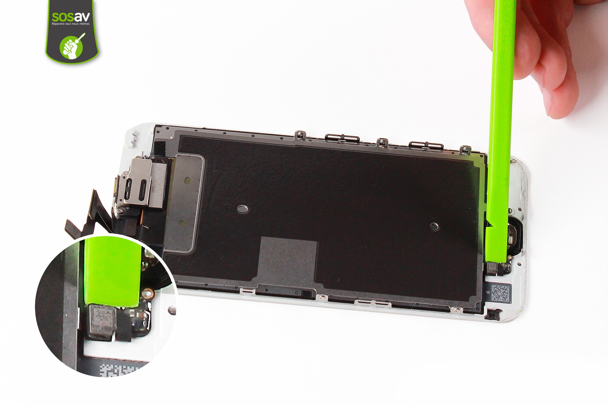

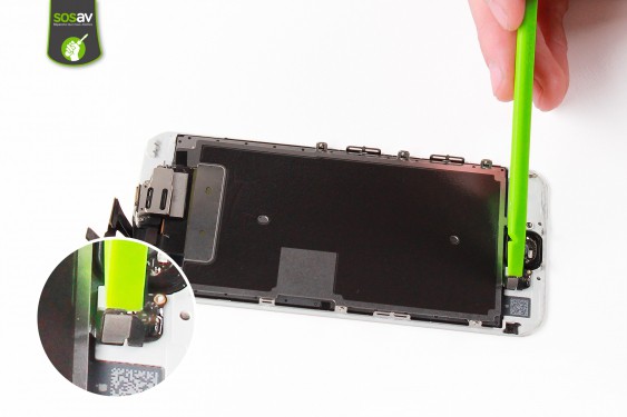

A l'aide de la pince, saisissez délicatement le bouton home puis retirez-le..
Attention, la nappe du bouton home est très fine, effectuez donc cette opération avec la plus grande précaution. En cas de besoin, n'hésitez pas à décoller délicatement cette nappe à l'aide d'une spatule en nylon.
Veillez à bien remonter votre nappe "Touch ID" d'origine, auquel cas, pour des raisons de sécurité, la fonctionnalité "Touch ID" (lecture d'empreinte) ne fonctionnera plus.
