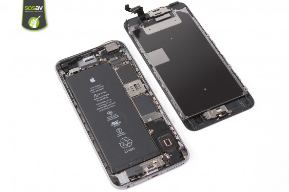

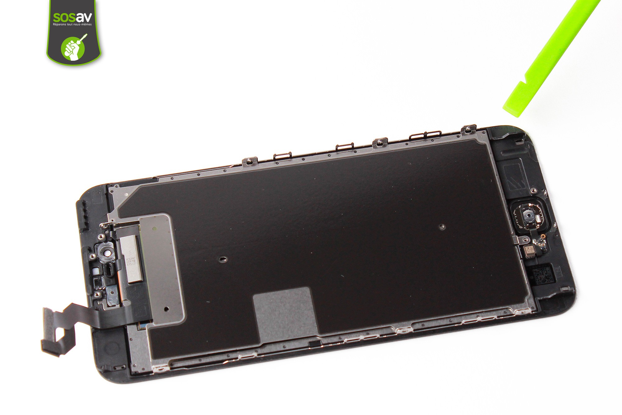

Vous pouvez ensuite soulever l'écran complet puis procéder à son retrait.L'écran complet assemblé de l'iPhone 6S Plus est désormais démonté.

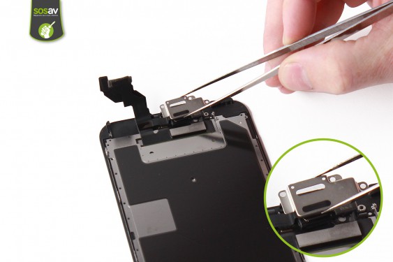

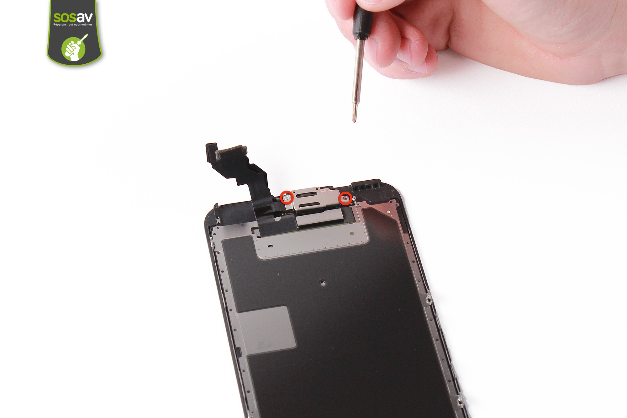

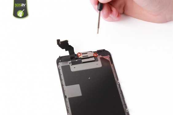

Réutilisez le tournevis cruciforme pour dévisser les deux vis entourées en rouge.Ces vis servent à maintenir l'élément métallique d'appui du haut-parleur interne (haut-parleur d'écoute).

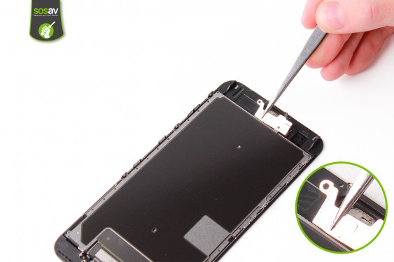

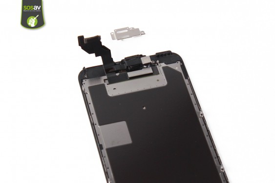

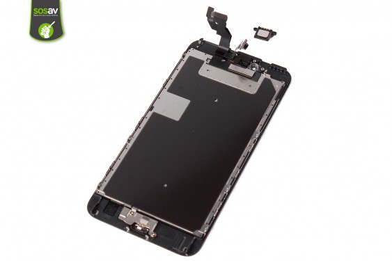

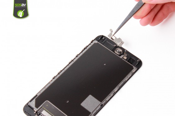

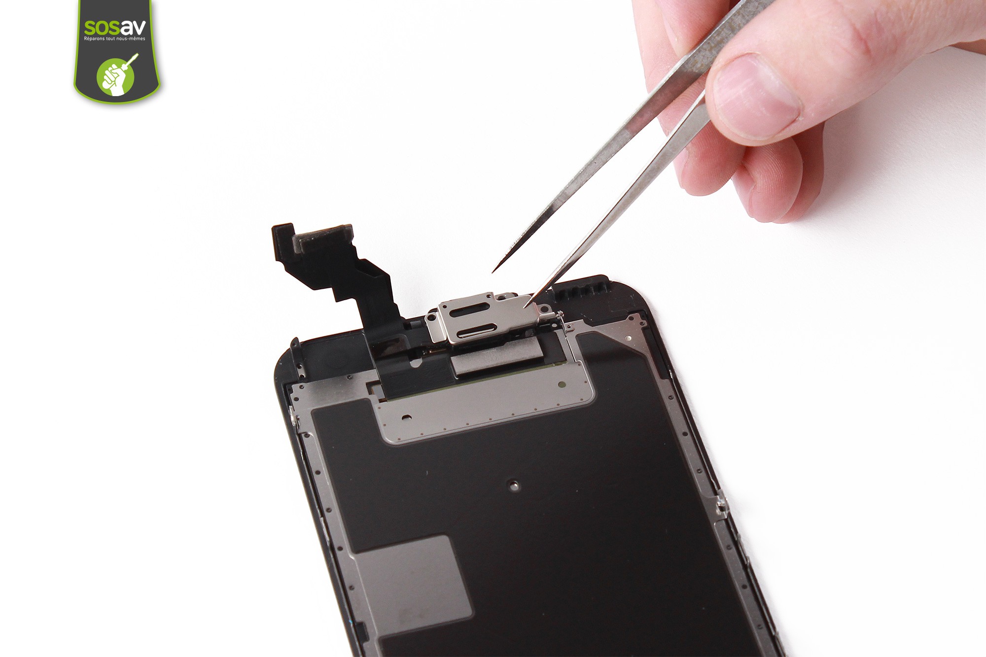

A l'aide de la pince, retirez l'élément métallique d'appui du haut-parleur interne (haut-parleur d'écoute).

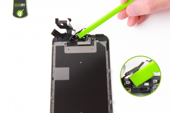

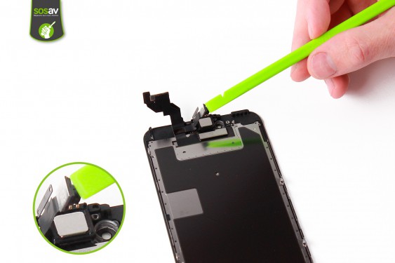

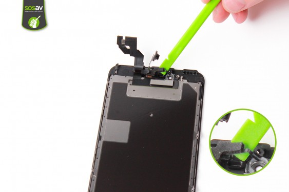

Avec la spatule en nylon, sortez la caméra avant de son logement.Saisissez ensuite le haut-parleur interne à l'aide de la pince puis retirez-le.Le haut-parleur interne de votre iPhone 6S Plus est désormais démonté.

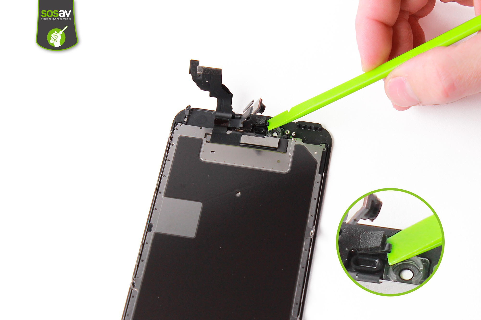

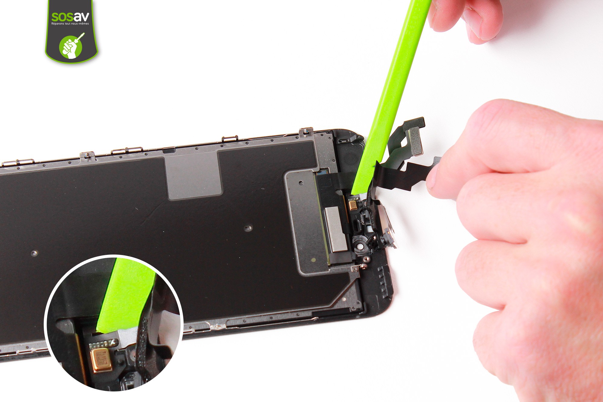

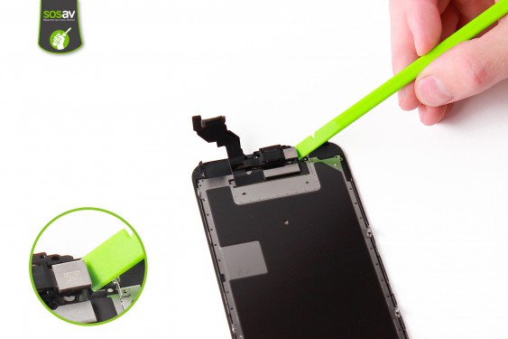

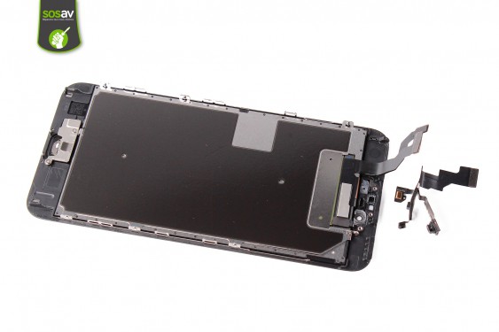

Utilisez la spatule en nylon afin de décoller la partie capteur de luminosité et proximité de la nappe.
Poursuivez en décollant ensuite le reste de la nappe puis procédez à son retrait.La nappe capteur proximité/luminosité et caméra avant de votre iPhone 6S Plus est désormais démontée.

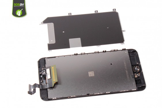

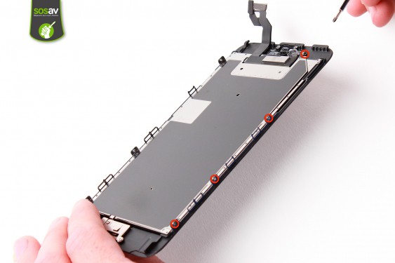

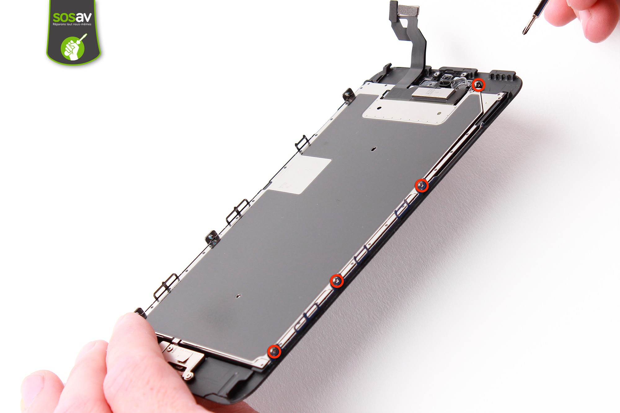

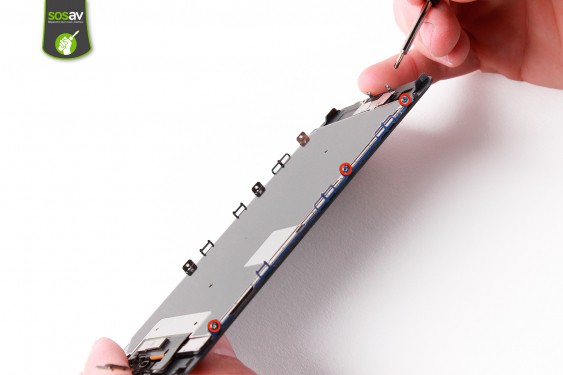

Prenez à nouveau le tournevis cruciforme, pour dévisser les quatre vis entourées en rouge (photo 1) ainsi que les trois vis entourées en rouge (photo 2) servant à maintenir la plaque de protection de l'écran LCD.

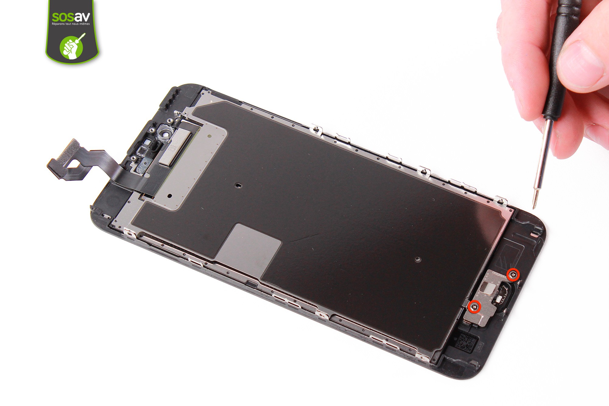

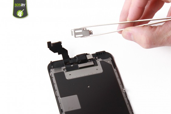

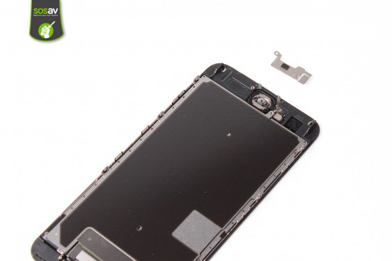

Conservez le tournevis cruciforme pour dévisser les deux vis entourées en rouge servant à maintenir la plaque métallique du bouton home.
Utilisez la pince afin de saisir et retirer la plaque métallique du bouton home.

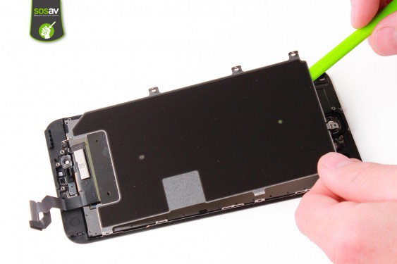

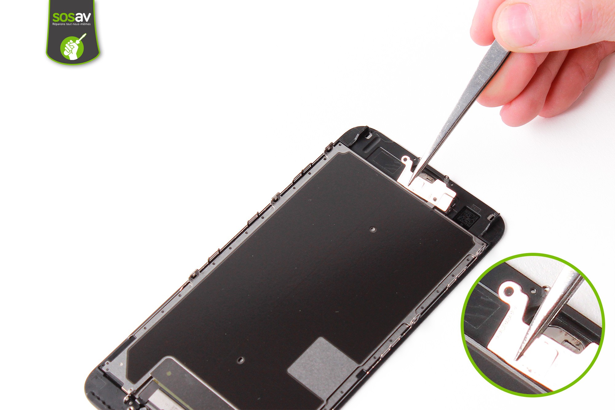

Servez-vous de la spatule en nylon pour faire levier afin de déclipser la plaque de protection de l'écran LCD.Procédez à son retrait.La plaque de protection de l'écran LCD de votre iPhone 6S Plus est désormais démontée.

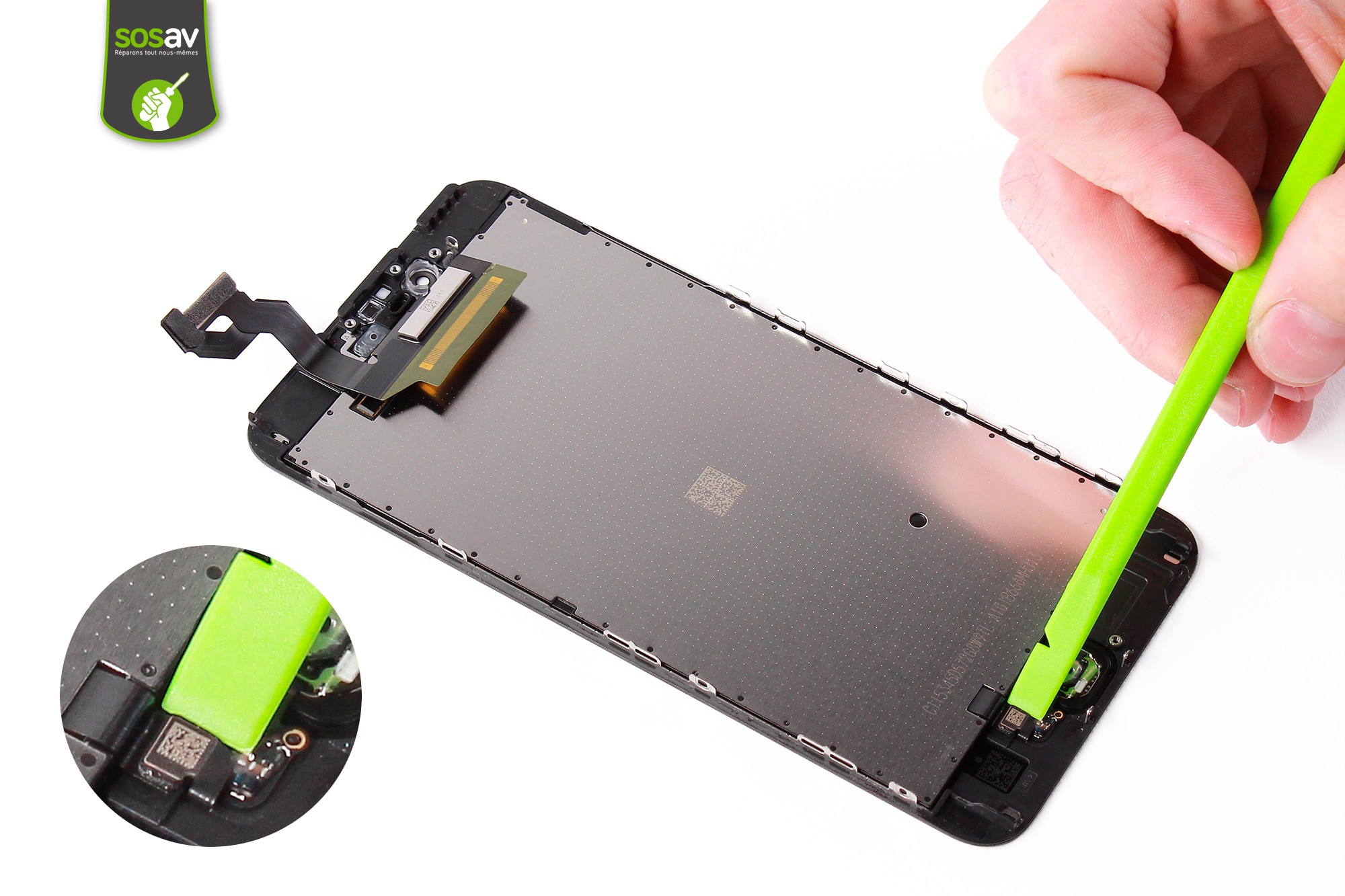

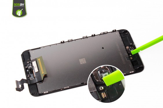

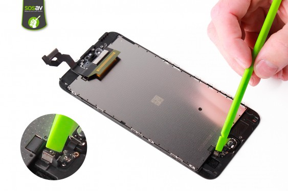

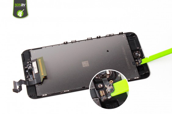

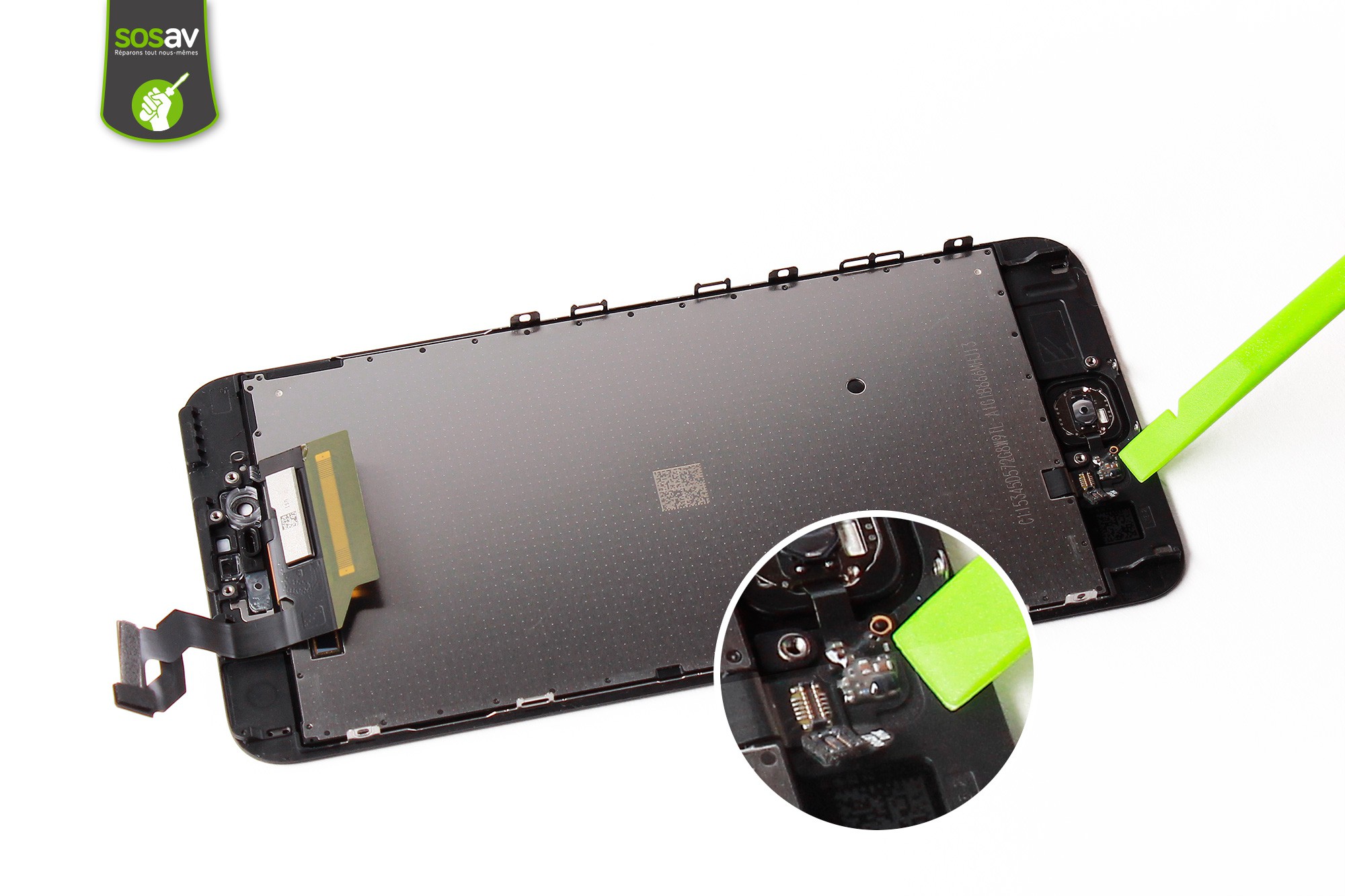

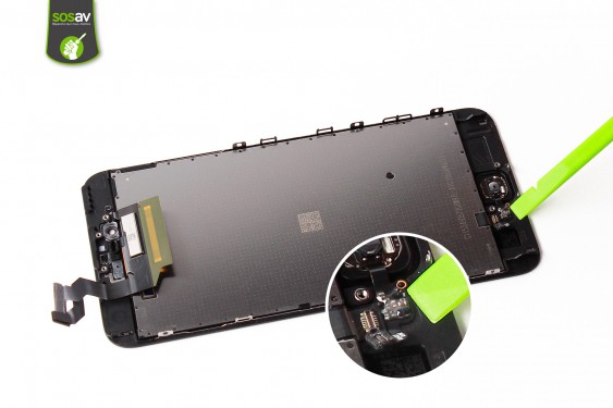

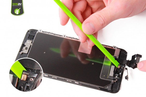

A l'aide de la spatule en nylon, déconnectez la nappe du bouton home.

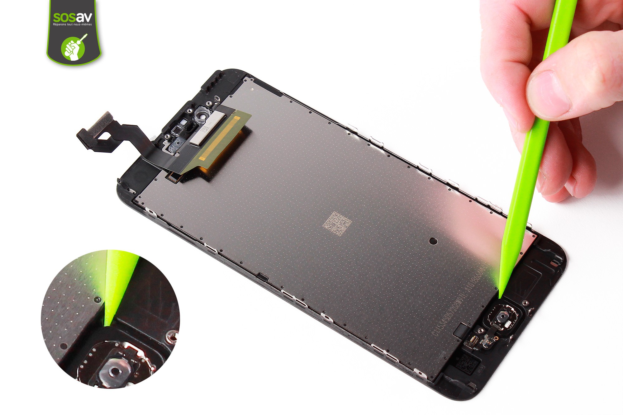

Décollez ensuite la nappe du bouton home à l'aide de la spatule en nylon.
Attention, la nappe du bouton home est très fine, effectuez donc cette opération avec la plus grande précaution.
Veillez à bien remonter votre nappe "Touch ID" d'origine, auquel cas, pour des raisons de sécurité, la fonctionnalité "Touch ID" (lecture d'empreinte) ne fonctionnera plus.

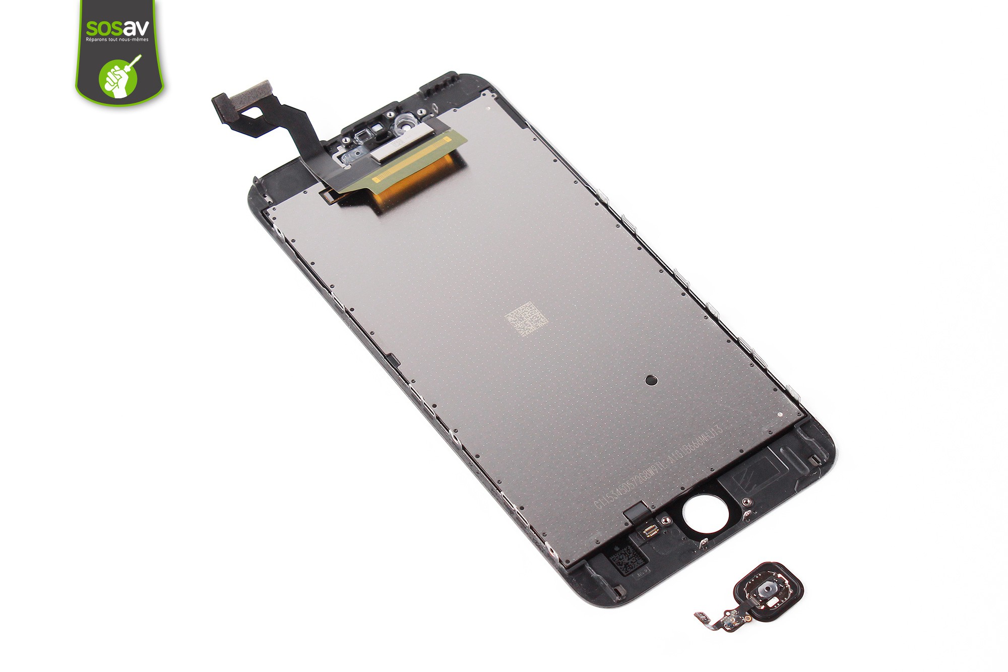

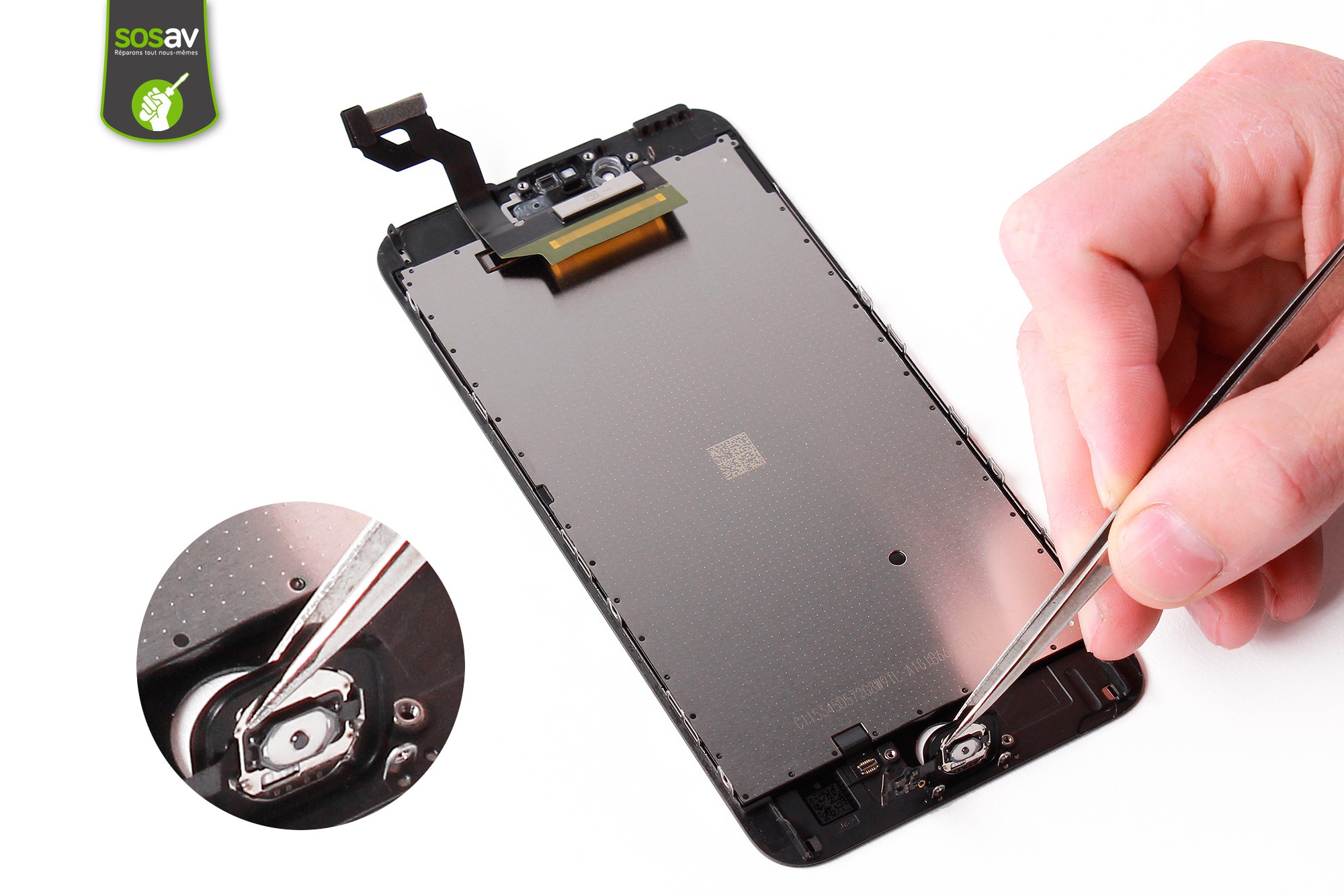

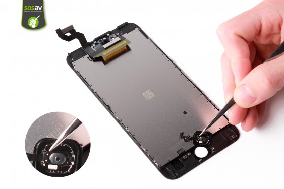

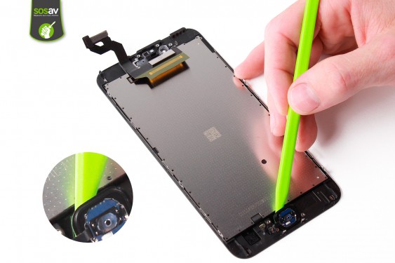

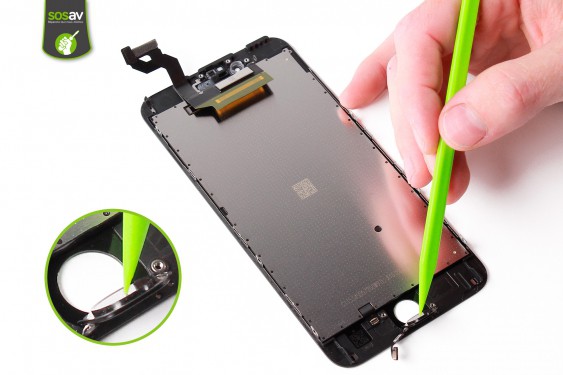

Servez-vous de la pointe de la spatule en nylon pour décoller le bouton home.
Saisissez le bouton home à l'aide de la pince puis retirez-le.
L'écran LCD seul de votre iPhone 6S Plus est désormais démonté.Vous pouvez remplacer l'écran cassé de votre iPhone 6S Plus par un écran LCD seul si nécessaire.
