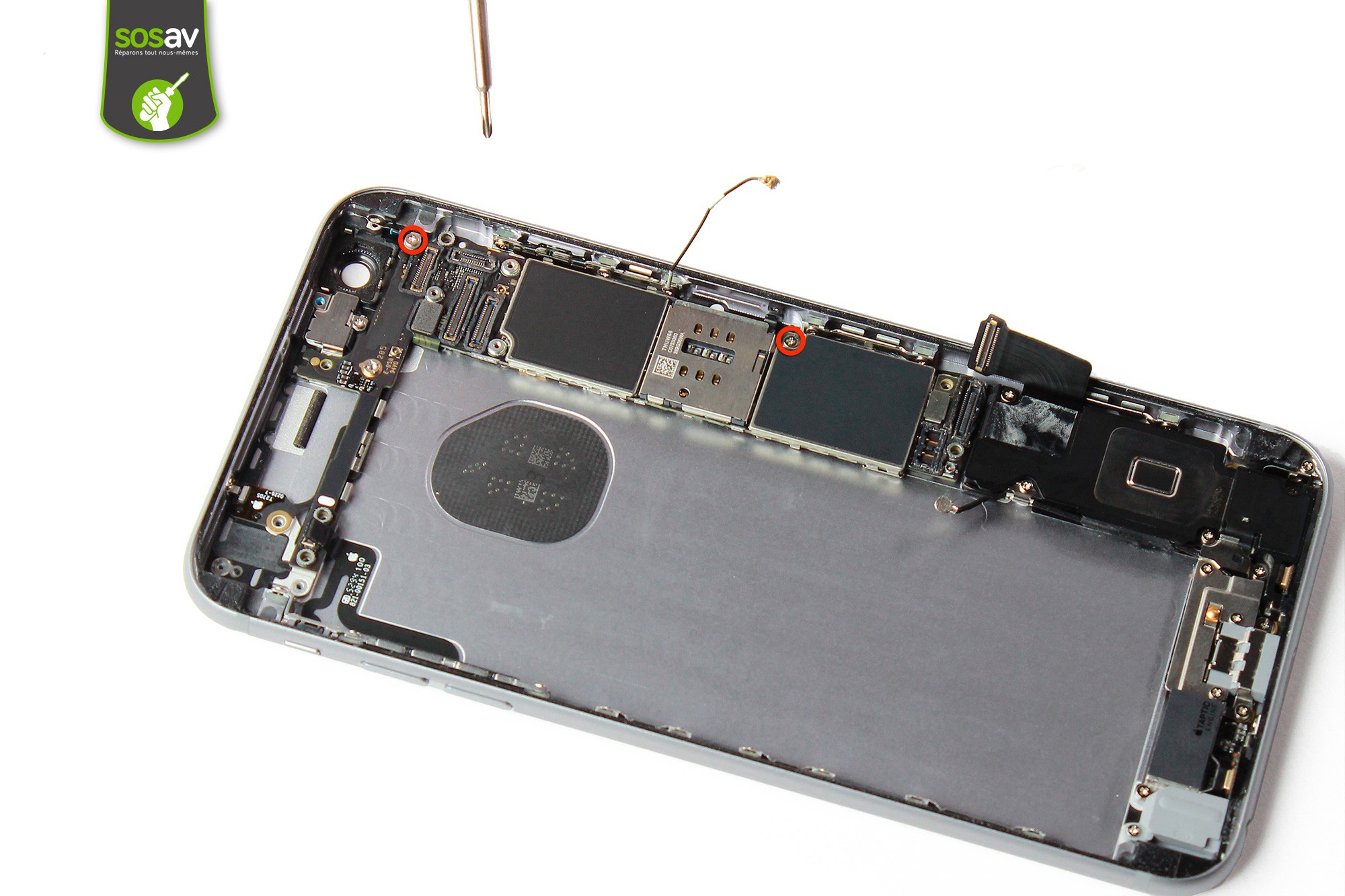

Etape 36
Grâce au tournevis cruciforme, dévissez la vis entourées en rouge.Cette vis sert à maintenir la carte mère au châssis.

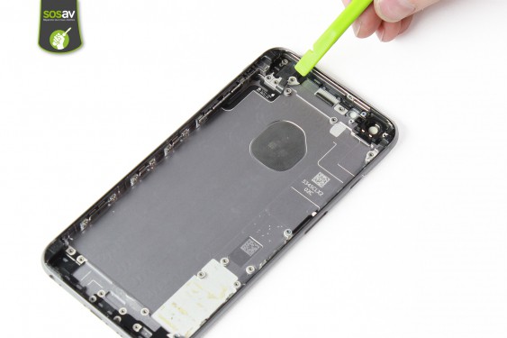

Reprenez la spatule en nylon, et faites levier sur le connecteur du bouton power, flash et micro externe.

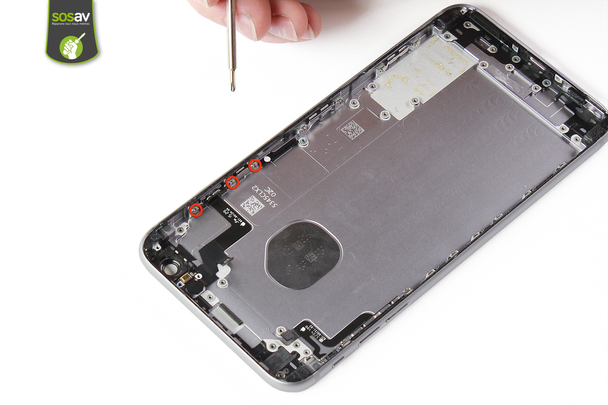

Reprenez le tournevis cruciforme puis dévissez les 3 vis entourées en rouge.Ces vis servent à maintenir la nappe du bouton power ainsi que le flash et le micro externe.
Etape 54

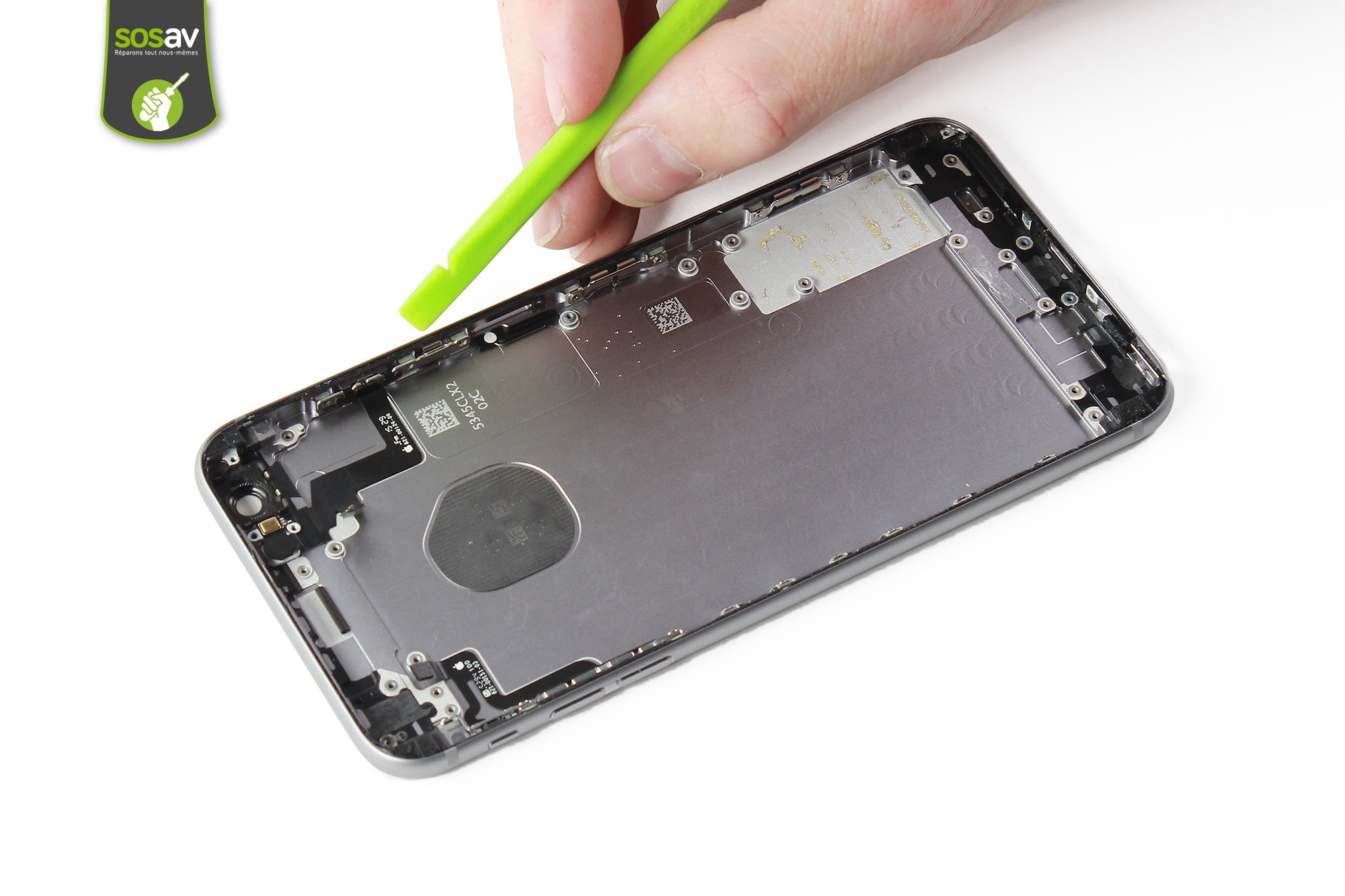

Avec le côté plat de la spatule en nylon, procédez au décollement de la nappe délicatement.Décollez très délicatement la nappe car elle est assez fine.

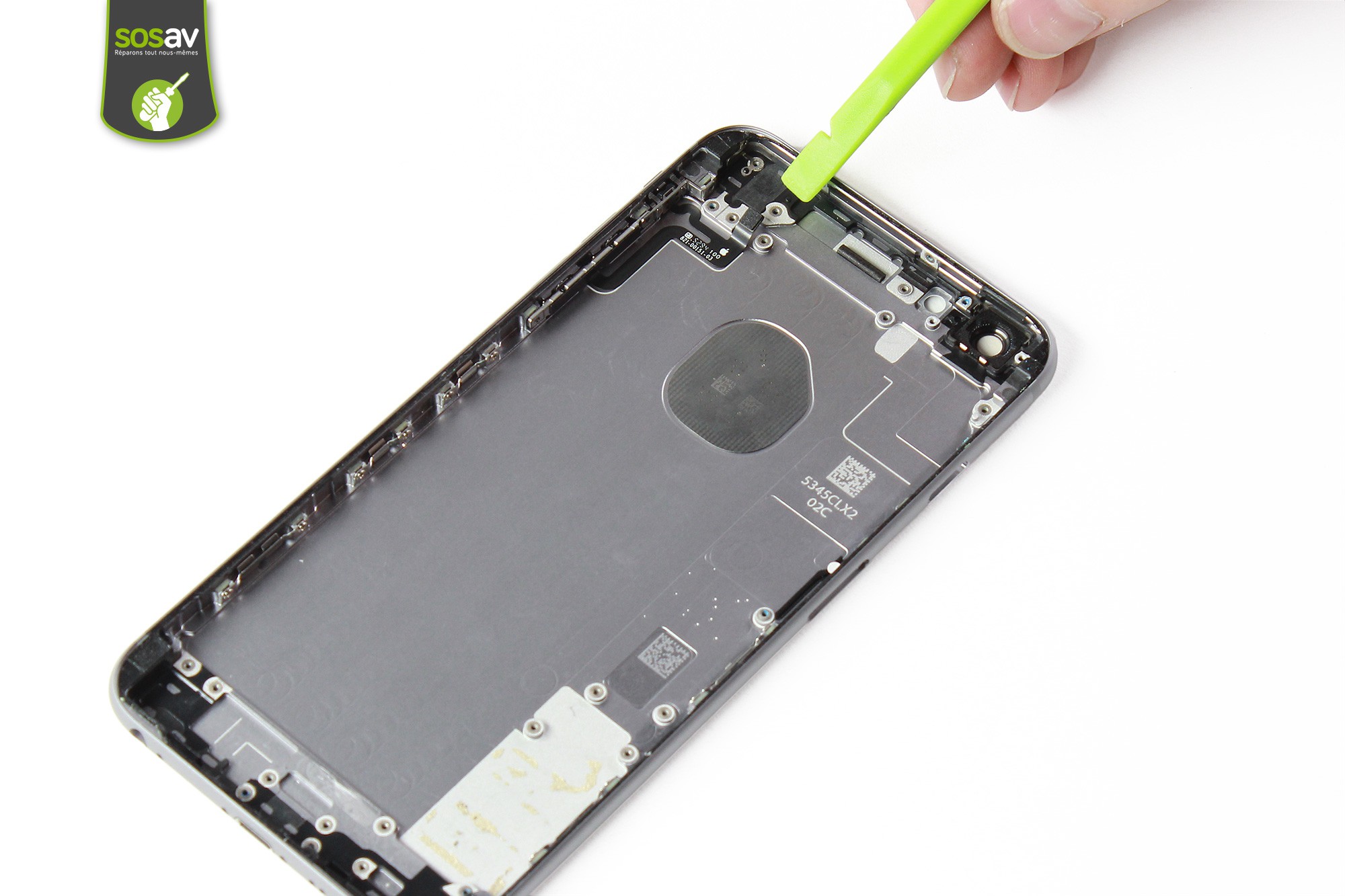

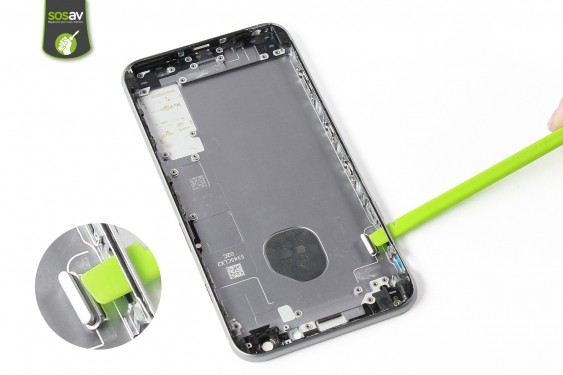

Etape 55

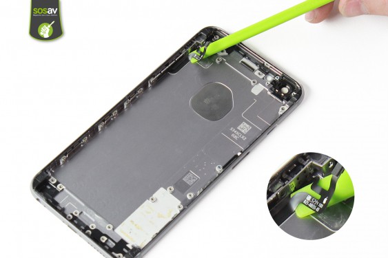

A l'aide de votre spatule en nylon, poussez sur le bouton power vers l'intérieur du châssis.
Etape 56

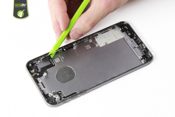

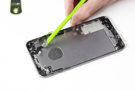

Reprenez le tournevis cruciforme puis dévissez les vis entourées en rouge.Ces vis servent à maintenir la nappe des boutons volume et vibreur.
Etape 57
Reprenez la spatule en nylon, pour déconnecter la nappe des boutons volume et vibreur.Décollez très délicatement la nappe car elle est assez fine.

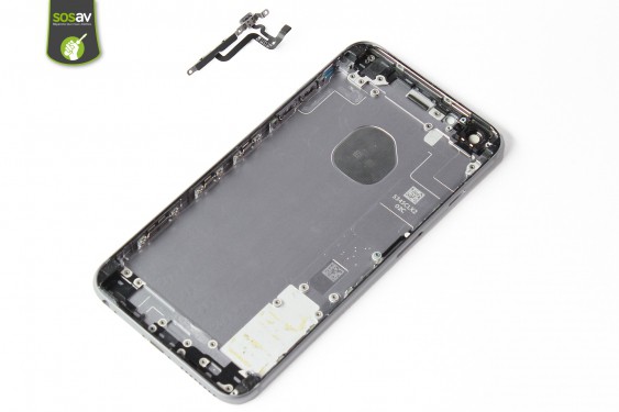

Etape 58

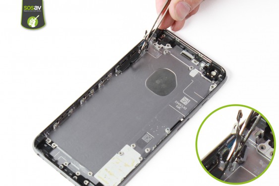

Avec la pince, retirez l'ensemble de la nappe des boutons volume et vibreur.

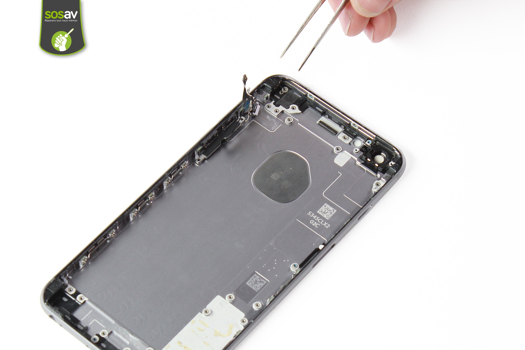

Etape 59

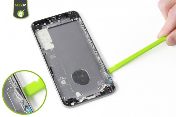

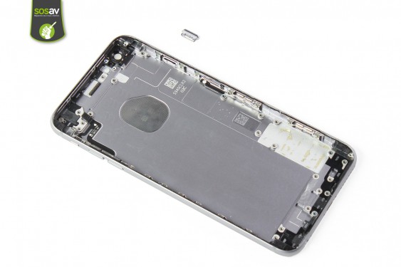

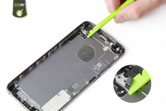

Reprenez votre spatule nylon, puis procédez à l'enlèvement du bouton volume du haut.

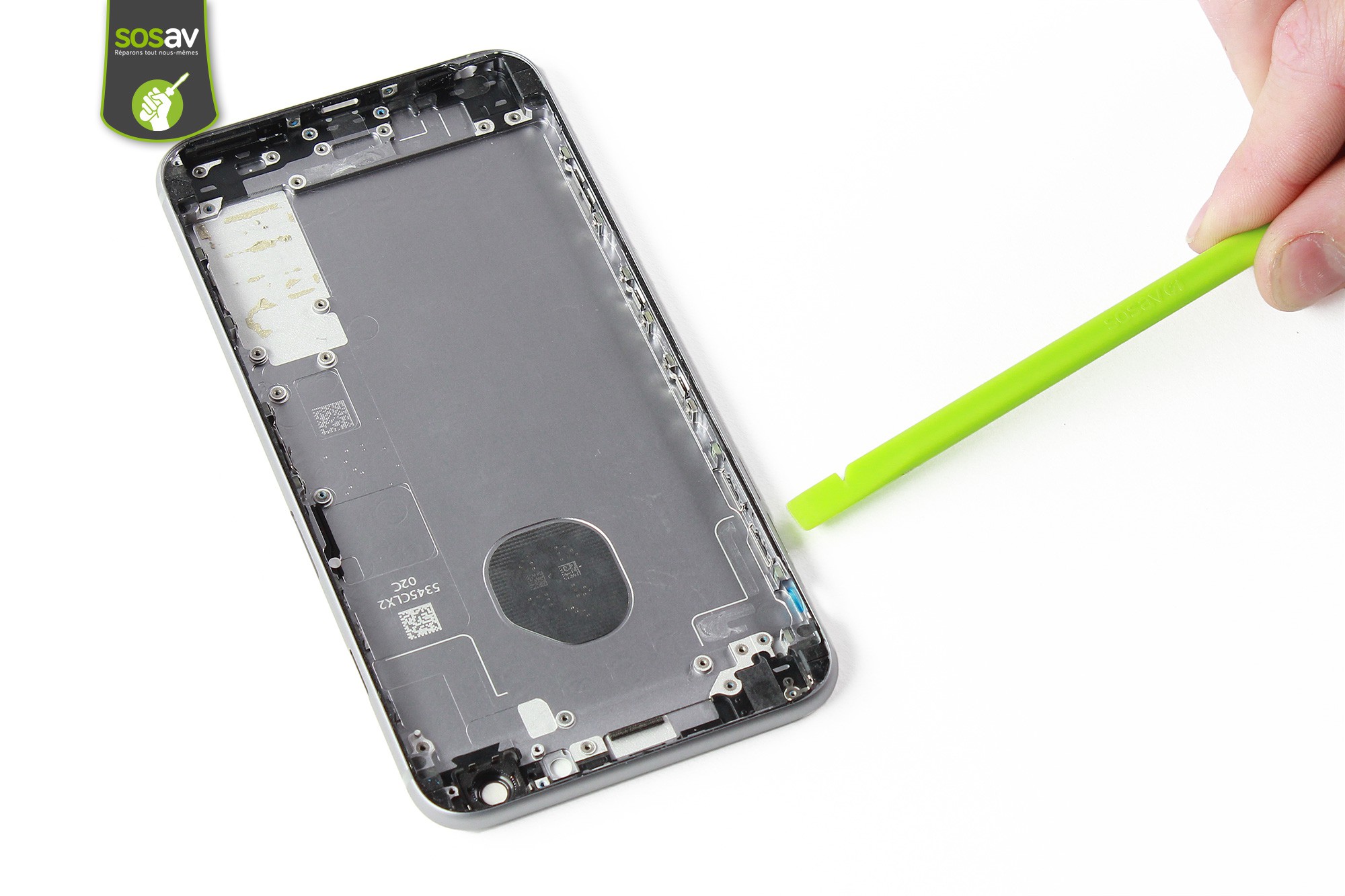

Etape 60

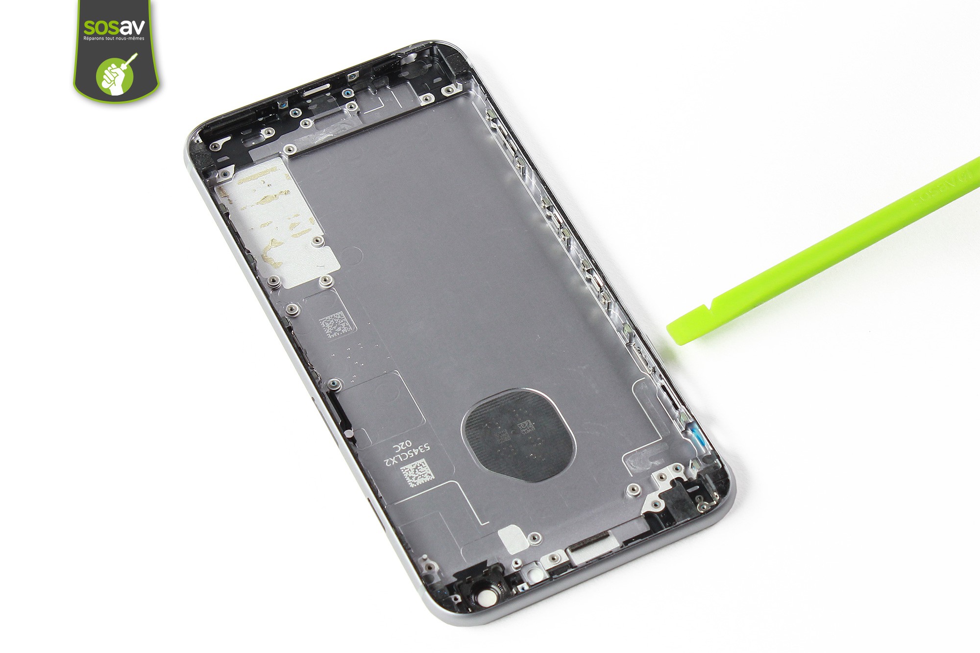

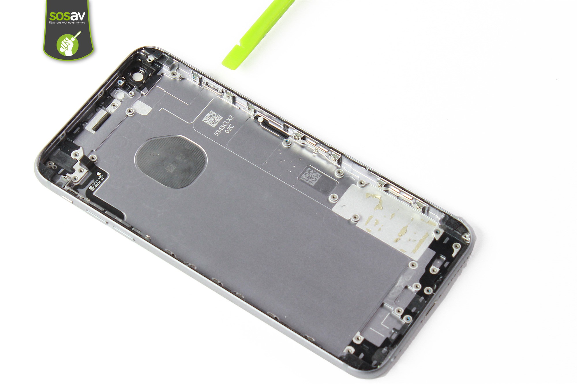

Faites de même avec le bouton volume bas, en le poussant vers l'intérieur du châssis grâce à la spatule.

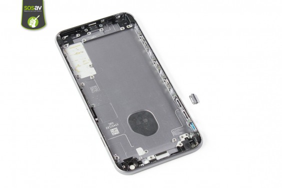

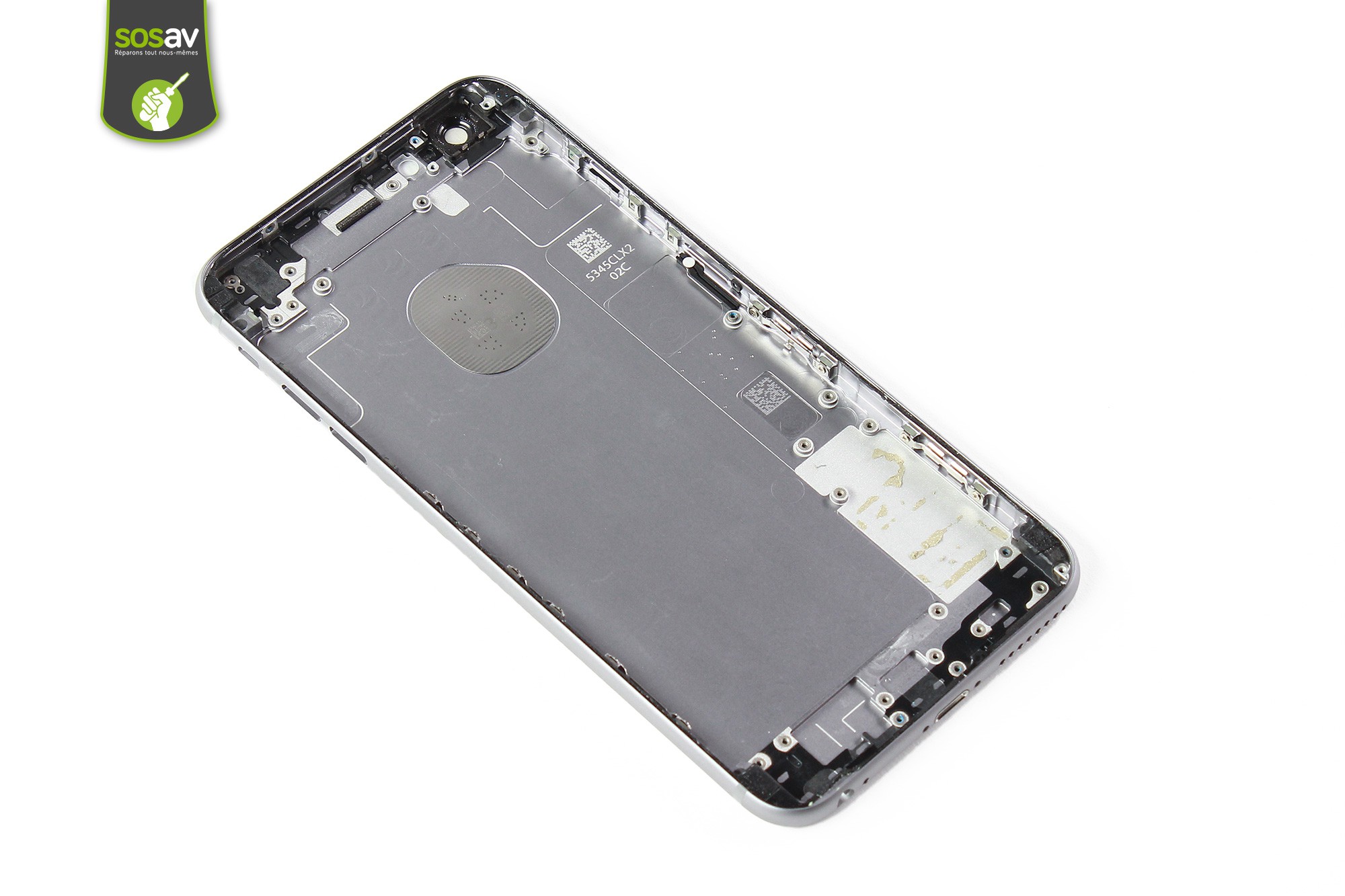

Etape 61

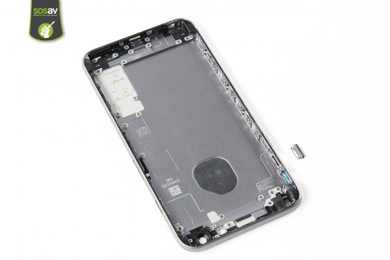

Le châssis de votre iPhone 6S Plus est désormais démonté.
En cas de châssis tordu, remplcez-le par un châssis neuf si nécessaire.
Pour remonter votre iPhone 6S Plus suivez ce guide en sens inverse.
