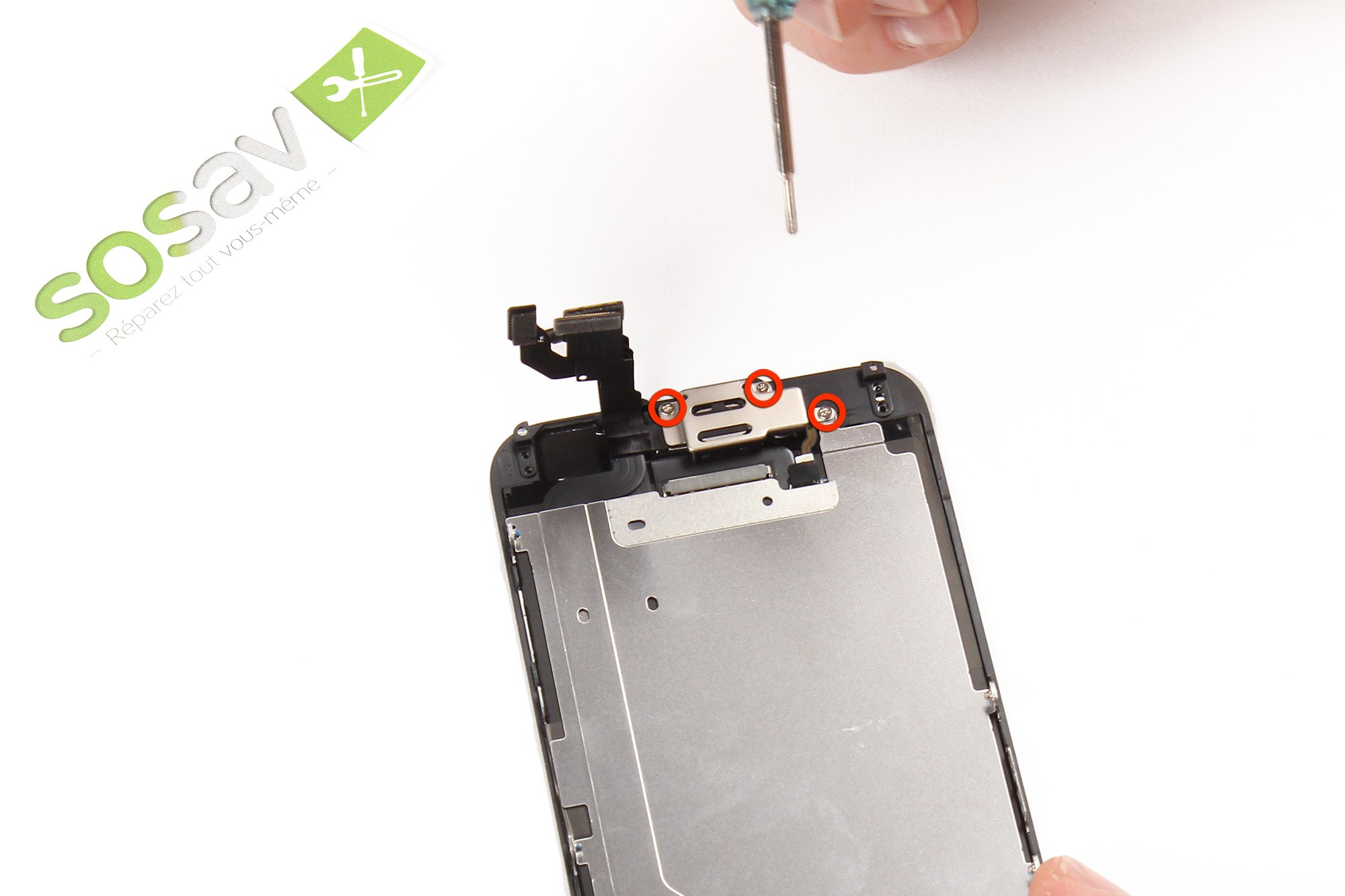

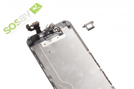

Réutilisez le tournevis cruciforme pour dévisser les trois vis entourées en rouge.
Ces vis servent à maintenir l'élément métallique d'appui du haut-parleur interne (haut-parleur d'écoute).
A l'aide de la pince, retirez ensuite l'élement métallique d'appui du haut-parleur interne (haut-parleur d'écoute).

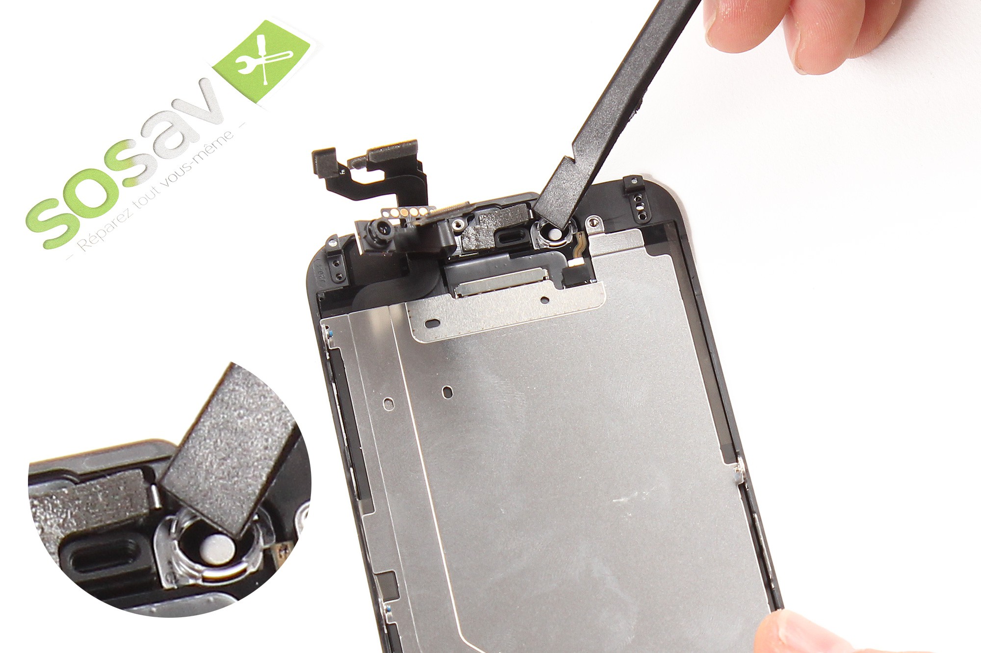

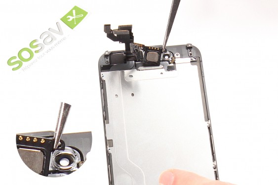

A l'aide d'une spatule en nylon, faites délicatement levier afin de déloger la caméra avant de son logement.
Prenez à nouveau la pince pour saisir délicatement le haut-parleur interne (haut-parleur d'écoute) puis procédez à son retrait.
Le haut-parleur interne (haut-parleur d'écoute) de l'iPhone 6 est désormais démonté.

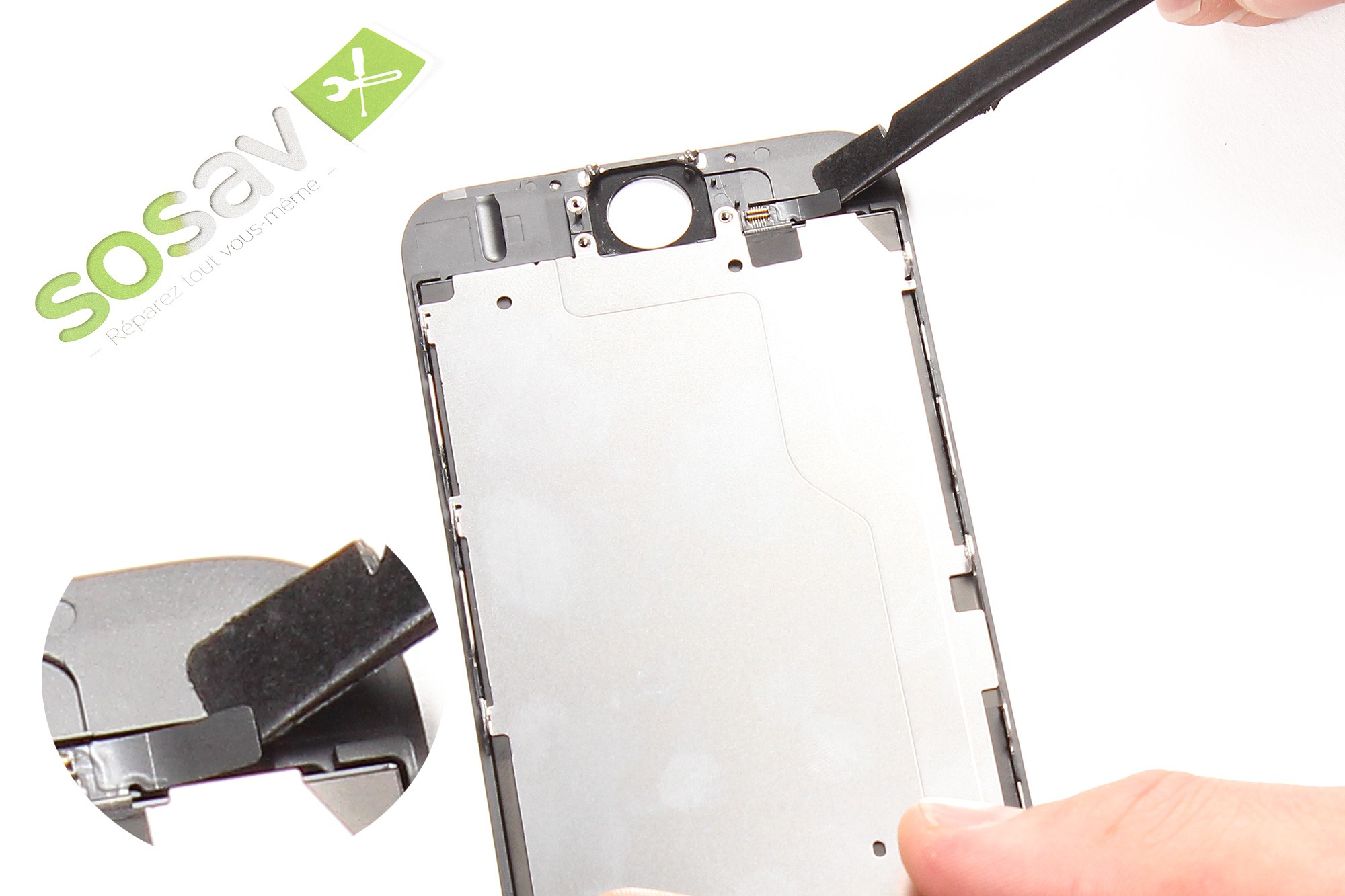

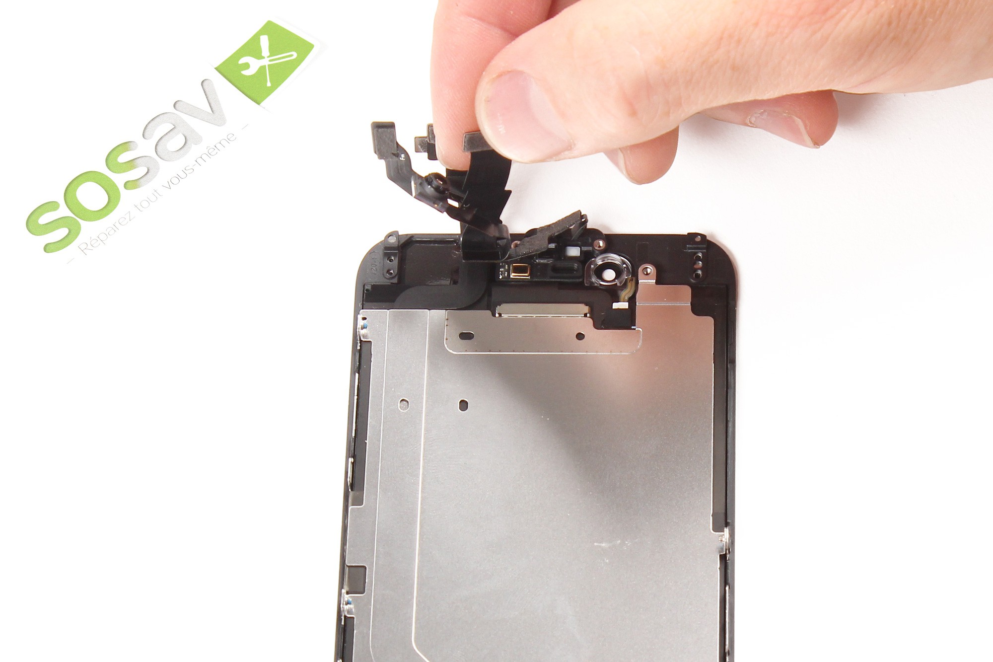

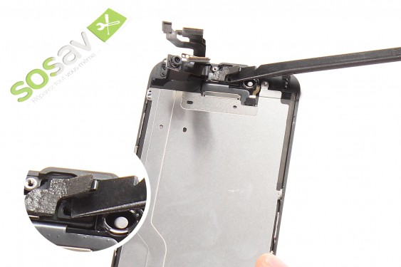

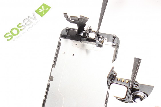

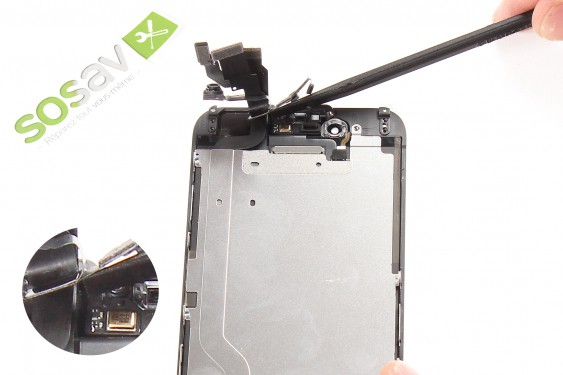

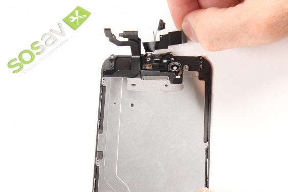

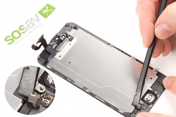

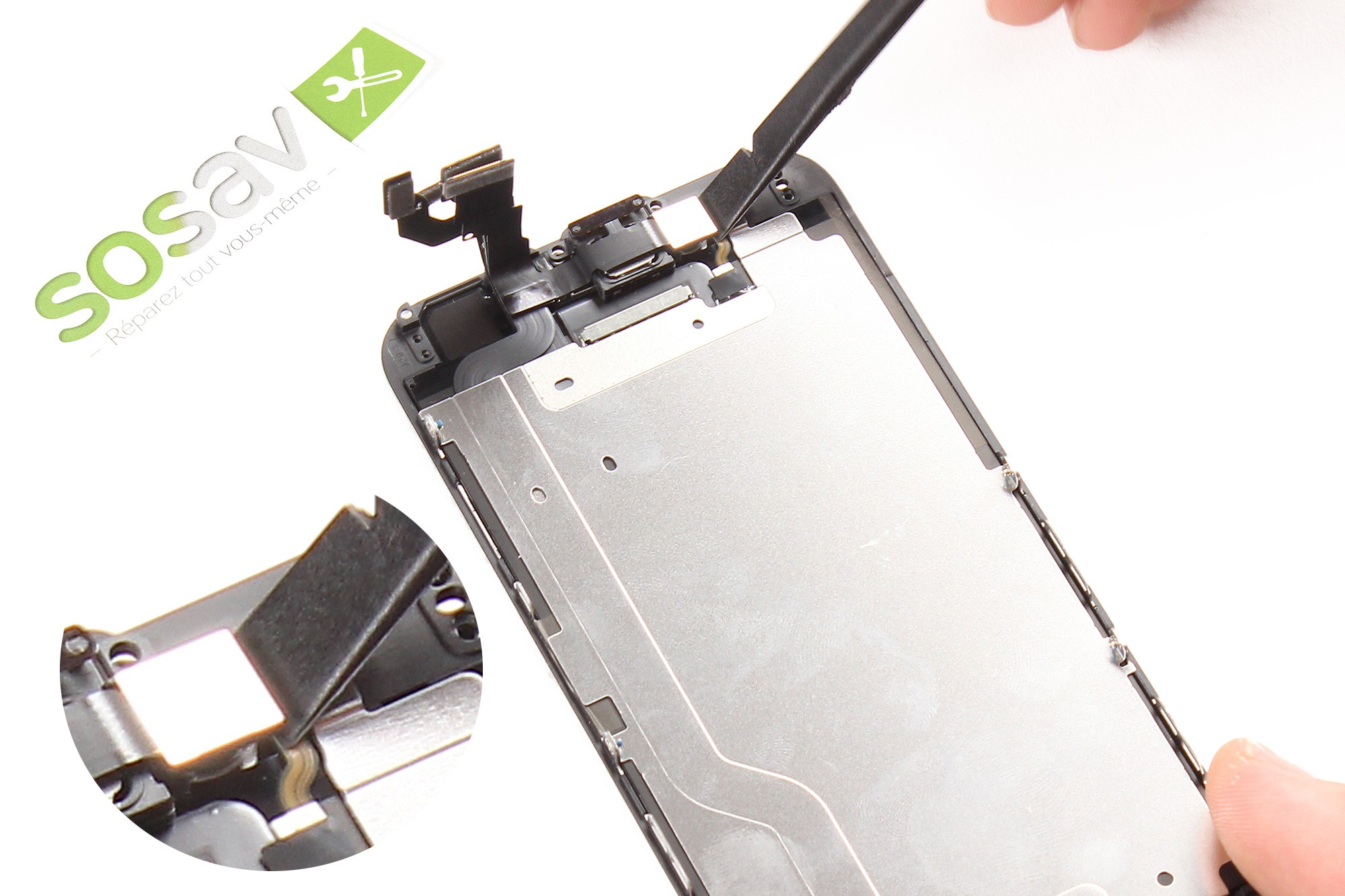

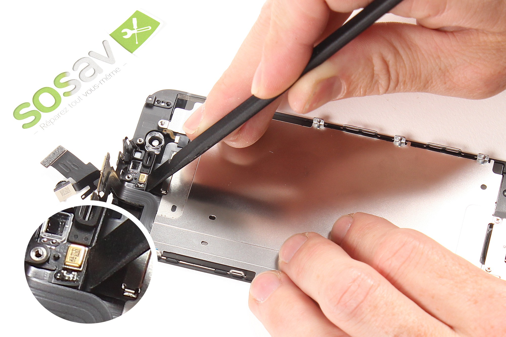

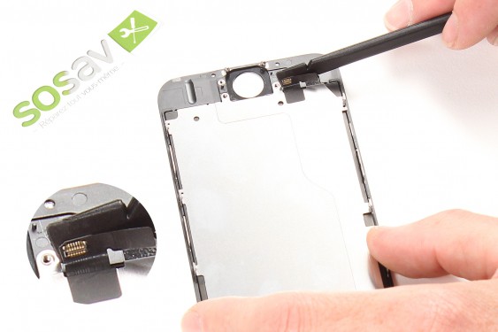

Reprenez la spatule en nylon puis décollez délicatement la première partie de la nappe caméra.
Saisissez ensuite la nappe puis décalez-la doucement vers l'avant mais sans la retirer du téléphone.

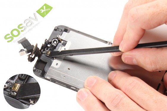

Utilisez la spatule en nylon afin de décoller délicatement la partie de la nappe comprenant le micro, celle-ci est toujours collé à l'écran de l'iPhone 6.
Vous pouvez ensuite saisir, puis procéder au retrait de la nappe caméra de l'iPhone 6.

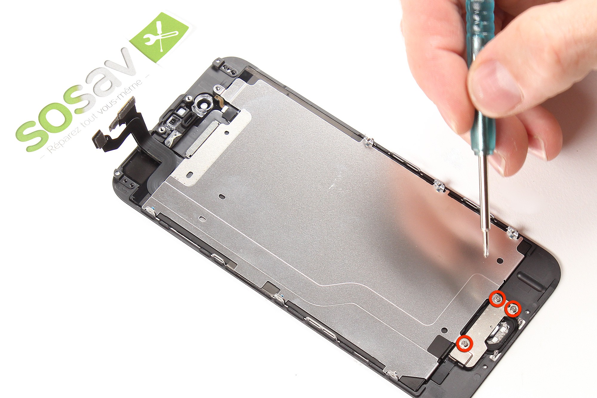

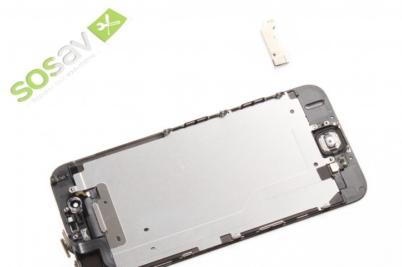

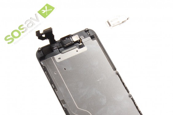

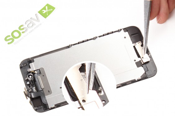

Ces vis servent à maintenir l'élément métallique d'appui du bouton home.
Utilisez ensuite une pince pour saisir puis procéder au retrait de l'élement métallique d'appui du bouton home.

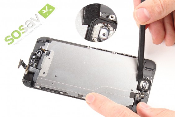

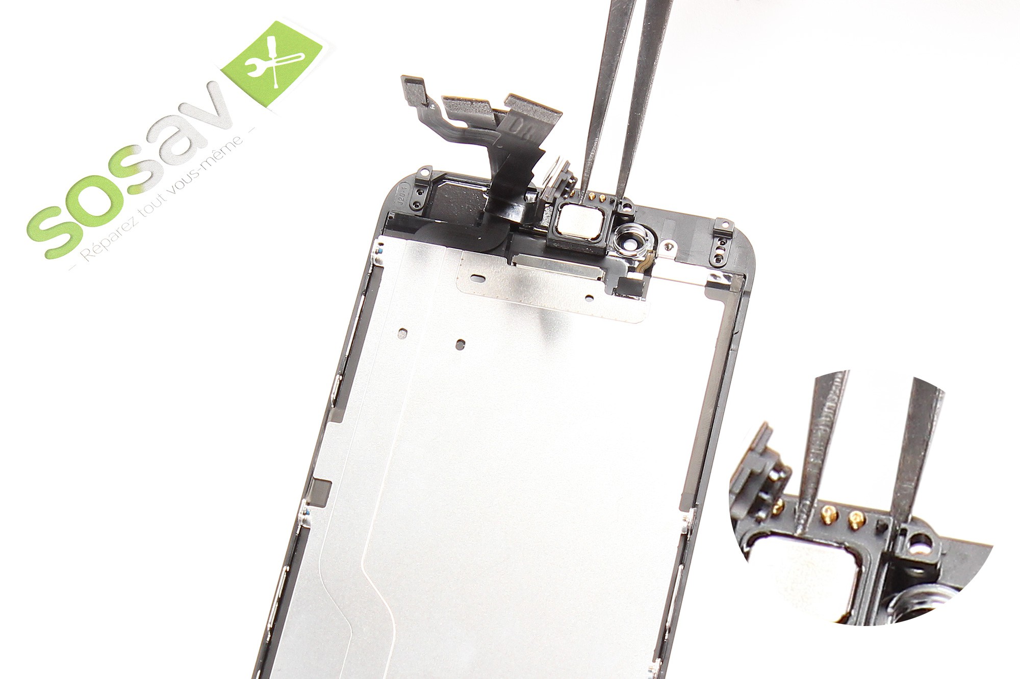

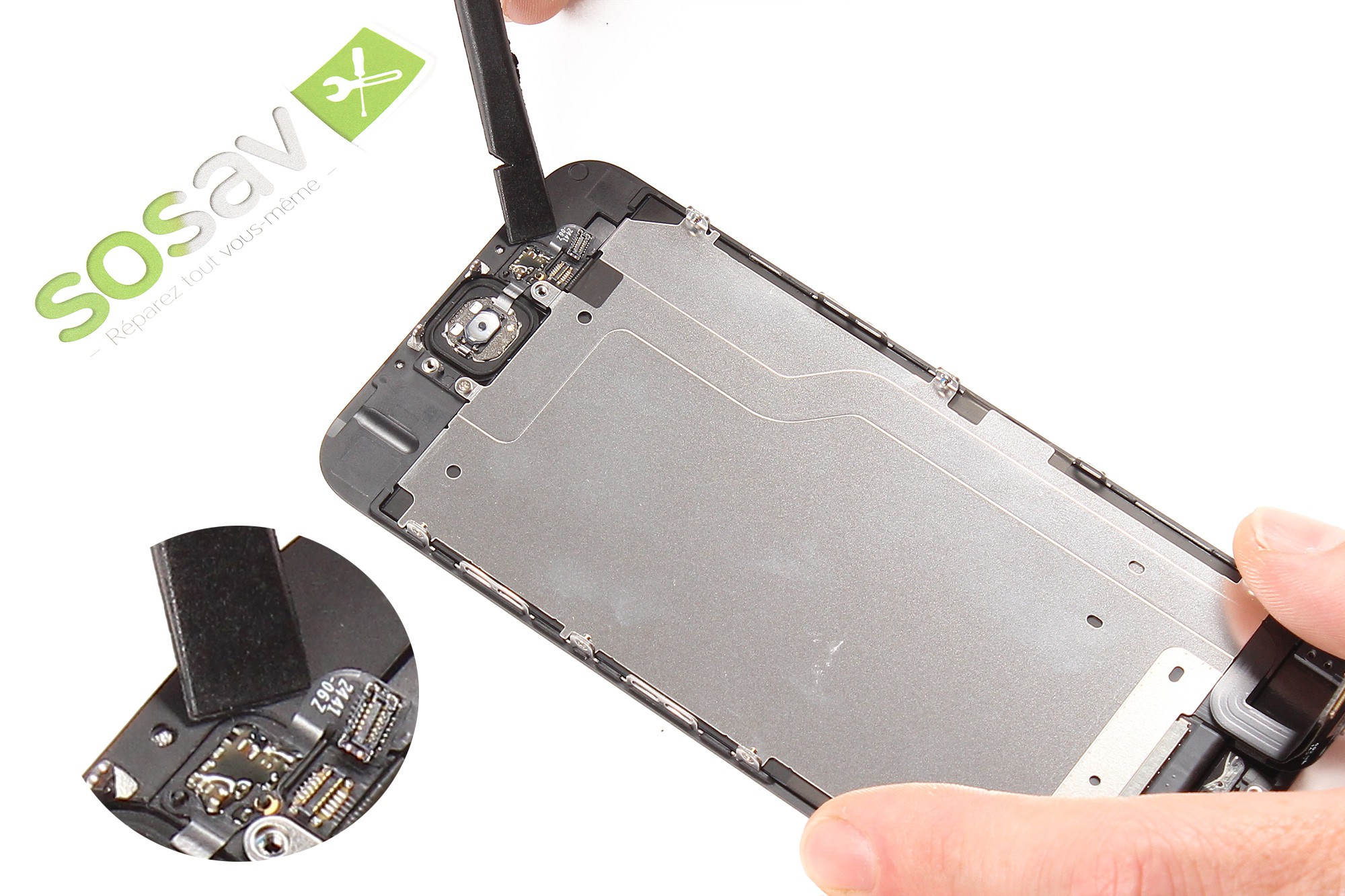

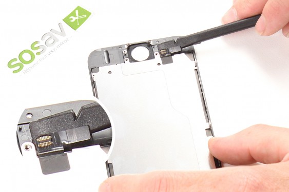

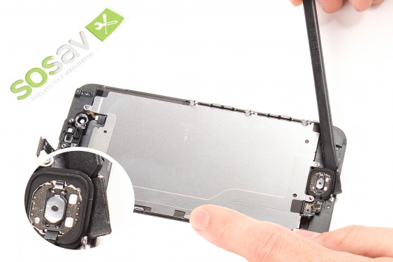

Utilisez à nouveau la spatule en nylon, puis faites délicatement levier afin de déconnecter la nappe du bouton home.
Décalez ensuite très délicatement la nappe vers la gauche comme indiqué sur la photo numéro 3.

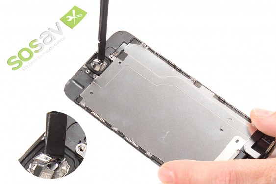

Conservez la spatule en nylon pour décoller en douceur la nappe du bouton home.
Soyez très minutieux lors de cette opération, la nappe du bouton home étant fragile !

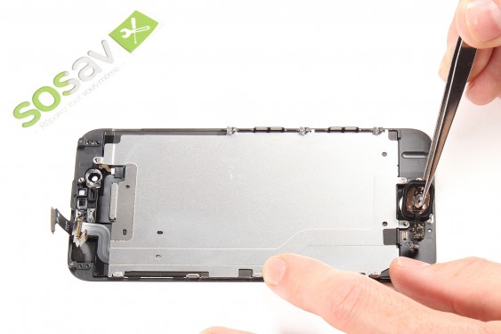

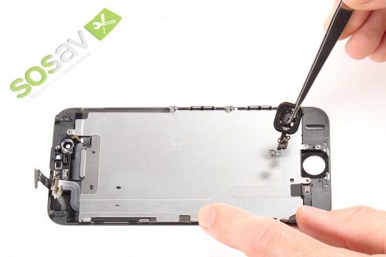

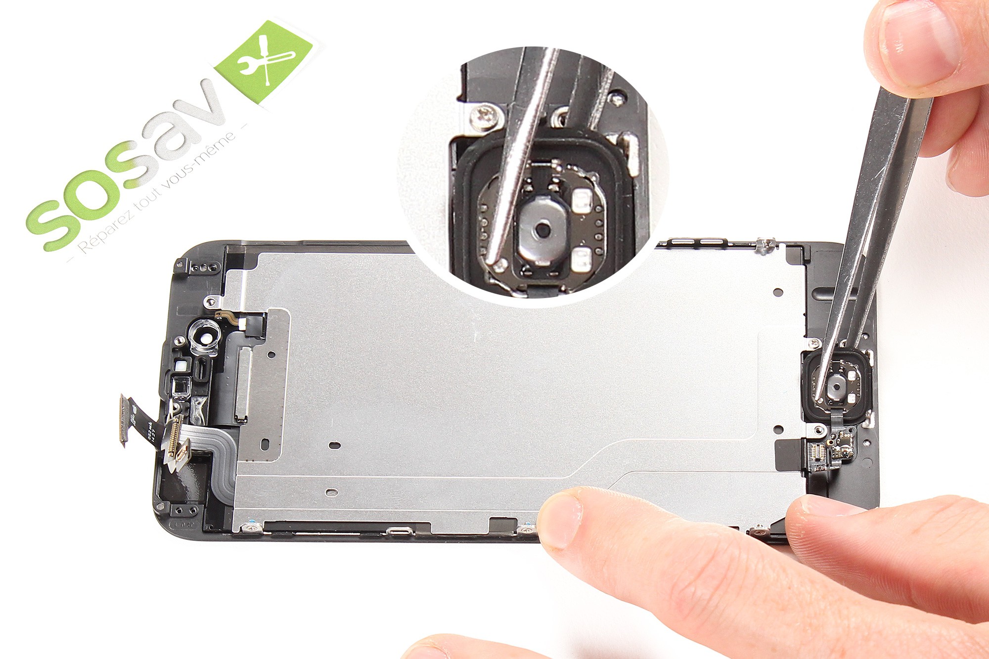

Décollez délicatement le bouton home de son logement en utilisant toujours la spatule en nylon.
A l'aide de la pince, saisissez délicatement le bouton home puis retirez-le..
Attention, la nappe du bouton home est très fine, effectuez donc cette opération avec la plus grande précaution. En cas de besoin, n'hésitez pas à décoller délicatement cette nappe à l'aide d'une spatule en nylon.
Veillez à bien remonter votre nappe "Touch ID" d'origine, auquel cas, pour des raisons de sécurité, la fonctionnalité "Touch ID" (lecture d'empreinte) ne fonctionnera plus.

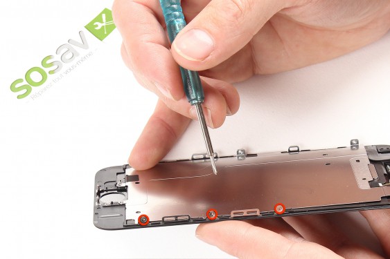

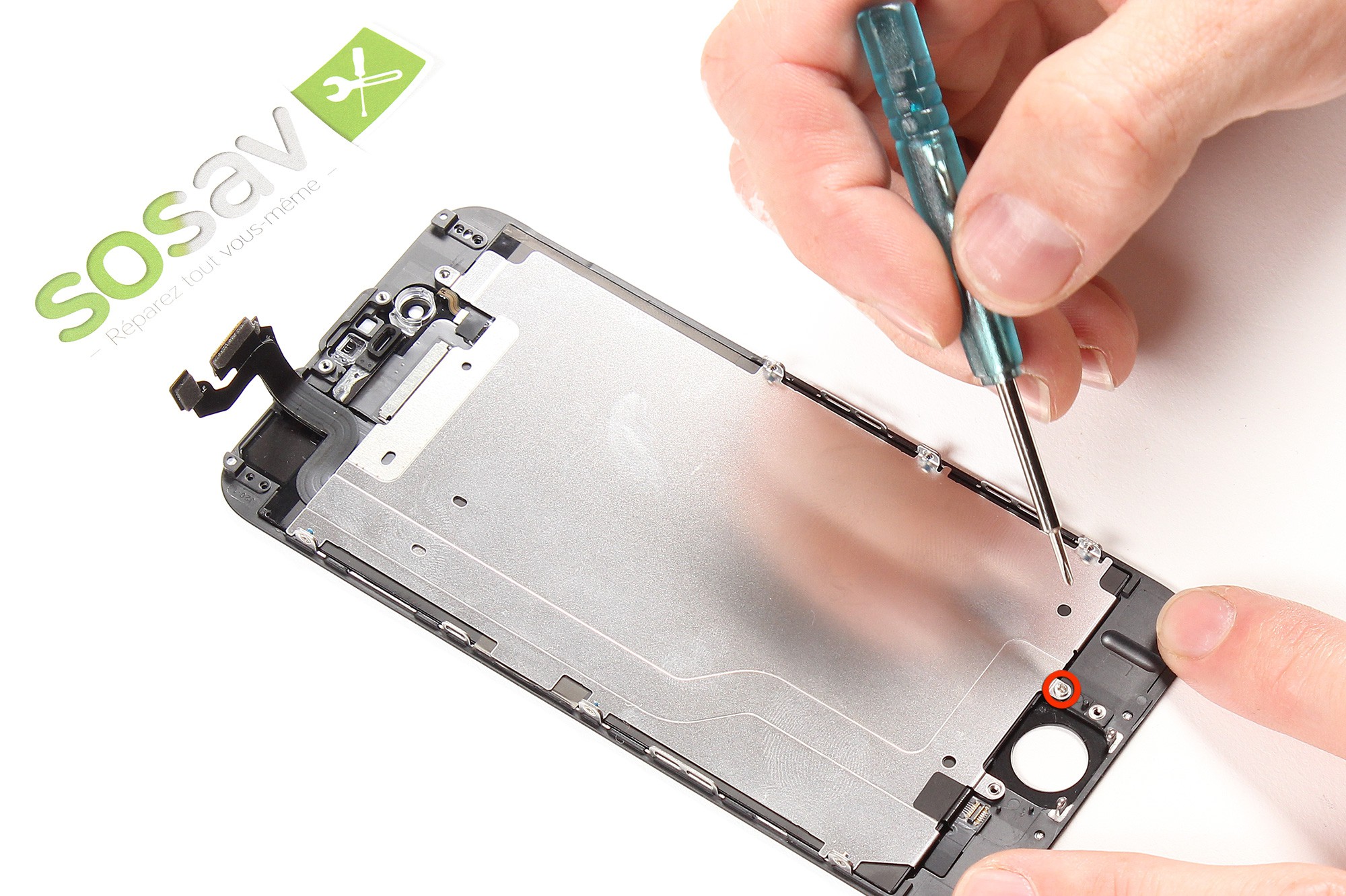

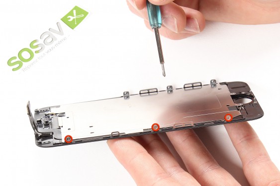

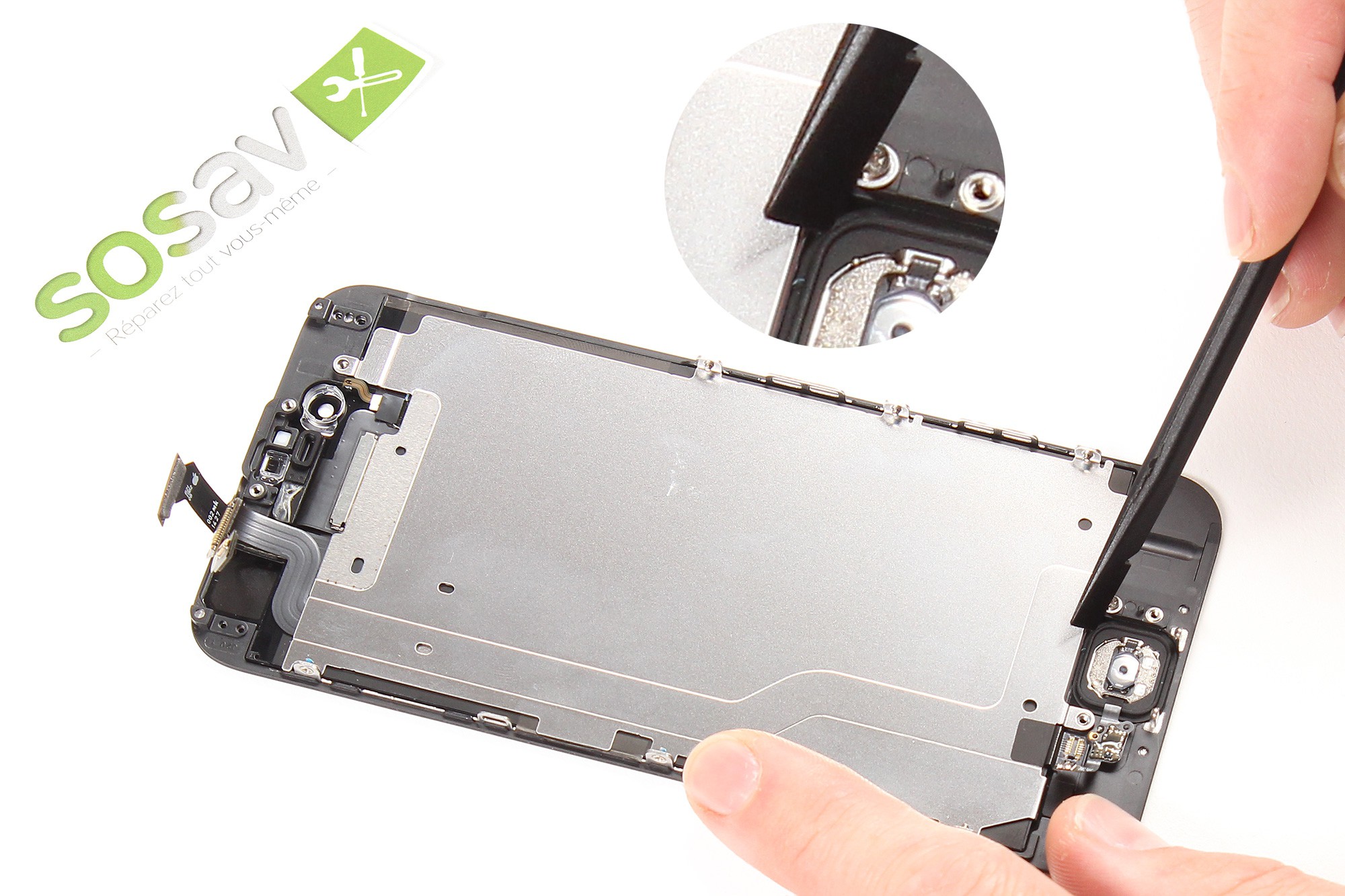

Avec le tournevis cruciforme, dévissez la vis entourée en rouge visible sur la photo numéro 1.
Toujours à l'aide du tournevis cruciforme, dévissez les trois vis visibles sur la photo numéro 2 (côté gauche de l'écran) ainsi que les trois vis visibles sur la photo numéro 3 (côté droit de l'écran).
Ces 7 vis servent à maintenir la plaque de protection de l'écran LCD.

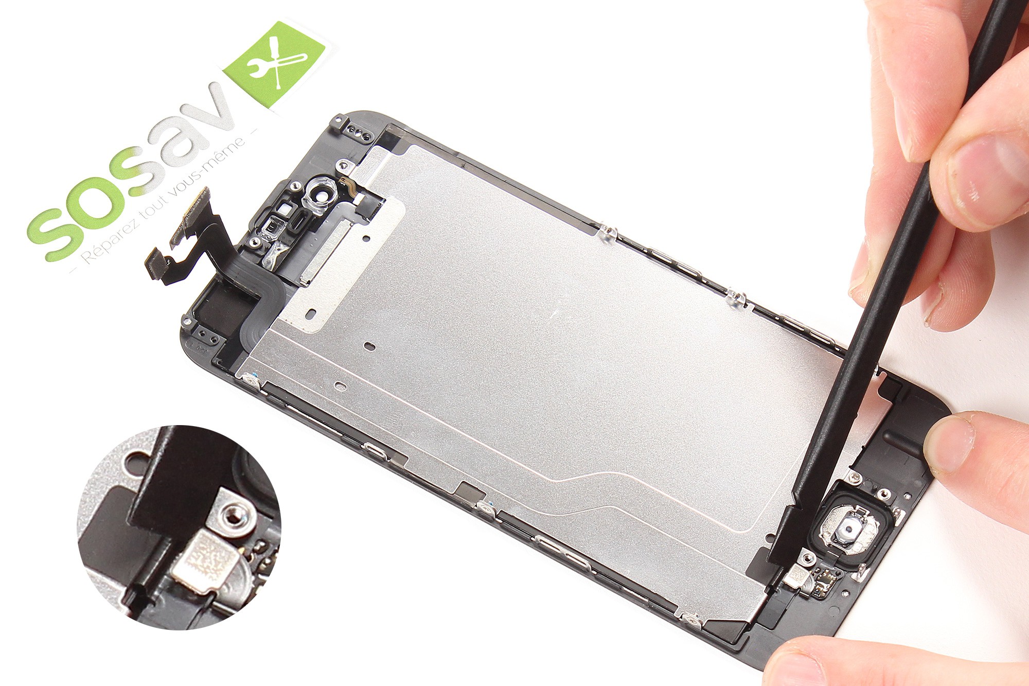

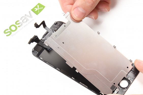

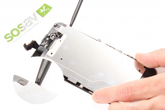

Servez-vous à nouveau de la spatule en nylon pour décoller délicatement la nappe de liaison du bouton home.

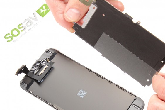

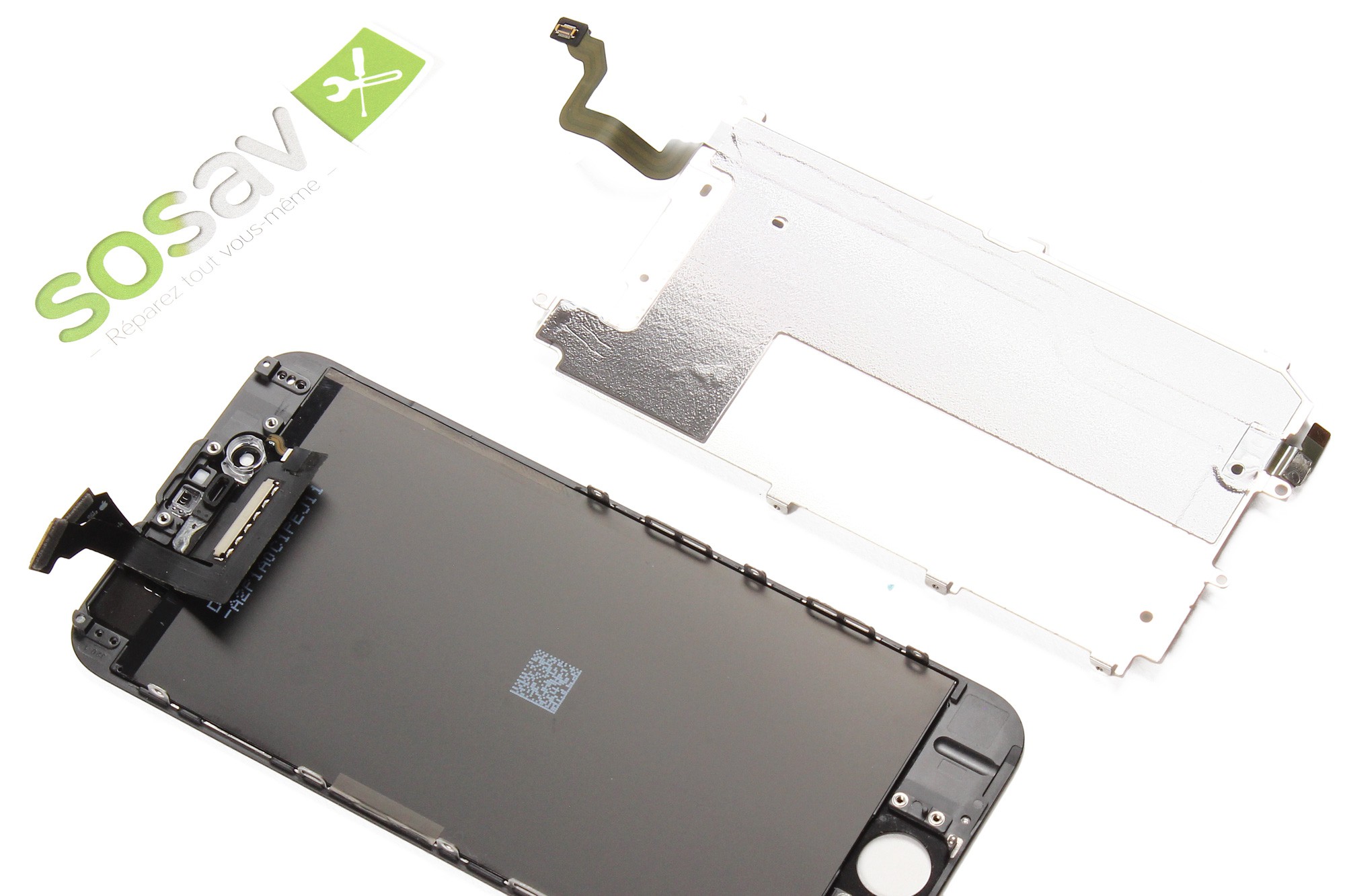

Conservez la spatule en nylon puis soulevez et déclipsez la plaque de protection de l'écran LCD.
Vous pouvez ensuite la saisir afin de procéder à son retrait.
Etape 24
L'écran LCD de l'iPhone 6 est désormais totalement démonté.
