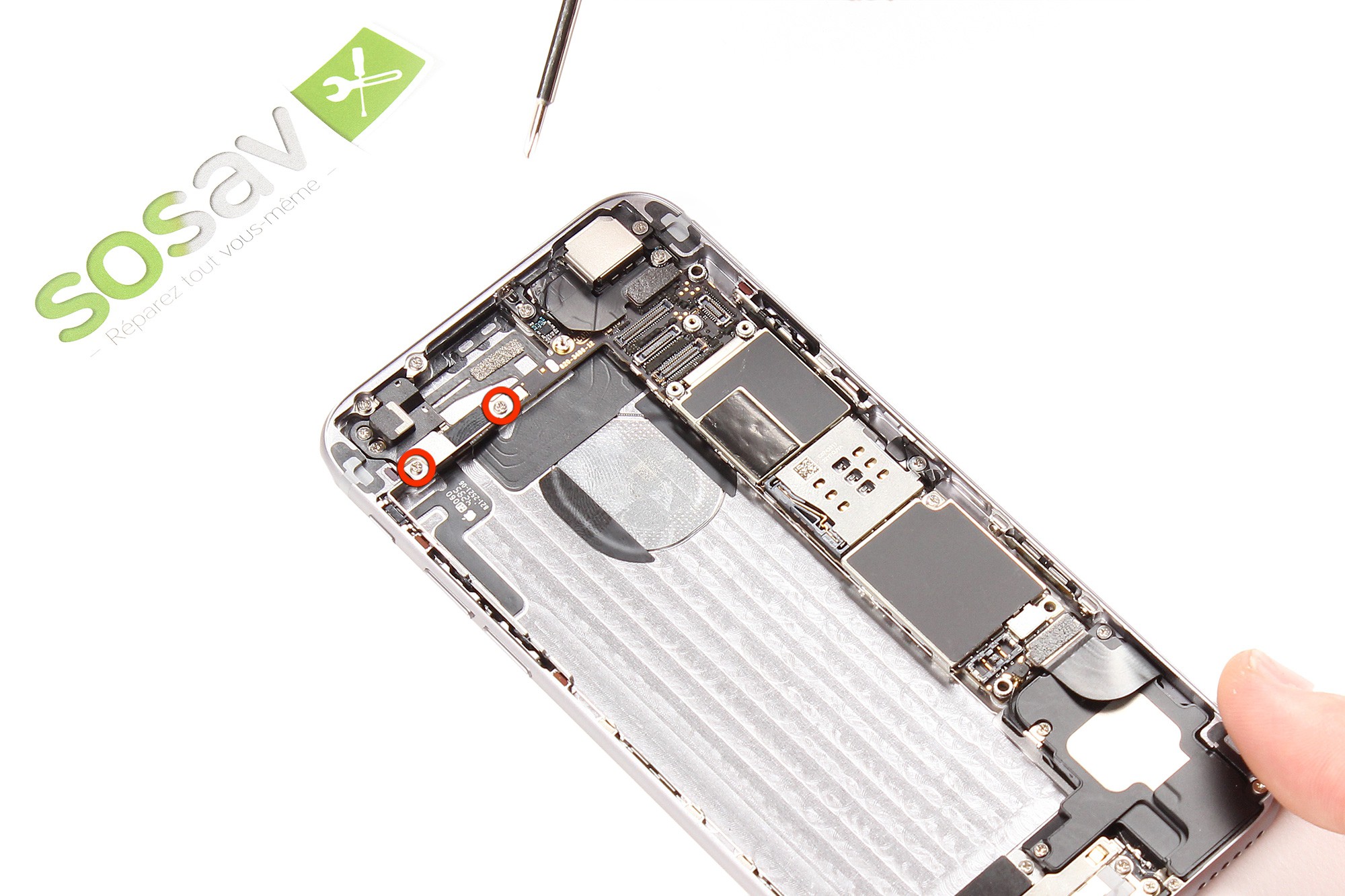

Avec le tournevis cruciforme, dévissez les deux vis entourées en rouge.
Ces vis servent à maintenir un élément métallique de maintien.

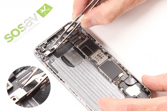

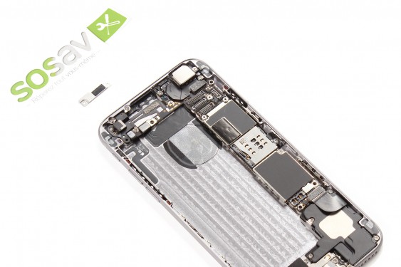

Ces vis servent à maintenir l'antenne WiFi.
Procédez ensuite à son retrait avec l'aide d'une pince.

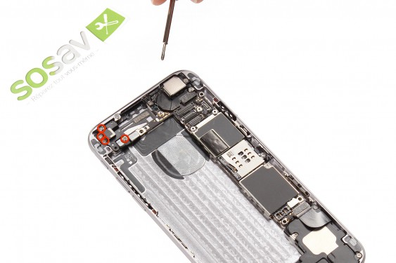

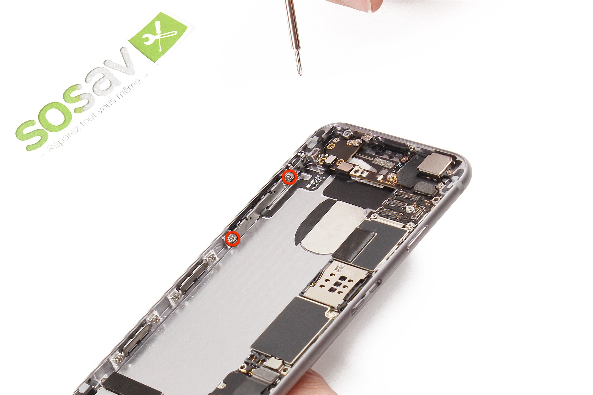

Toujours avec le tournevis cruciforme, dévissez les trois vis entourées en rouge.
Ces vis servent à maintenir la nappe des boutons de volume.

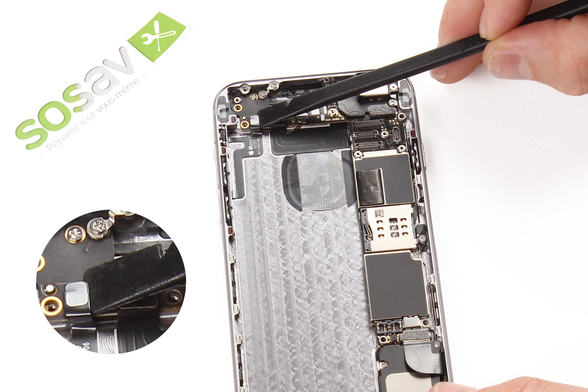

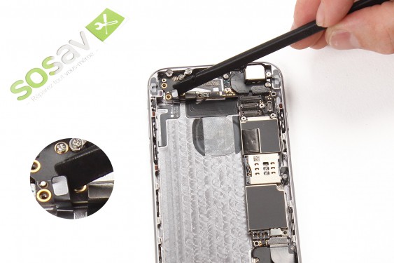

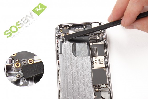

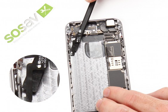

Reprenez la spatule en nylon puis déconnectez ensuite la nappe des boutons de volume/bouton vibreur.

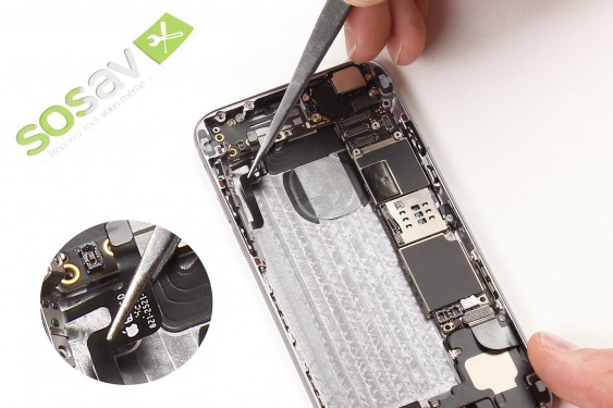

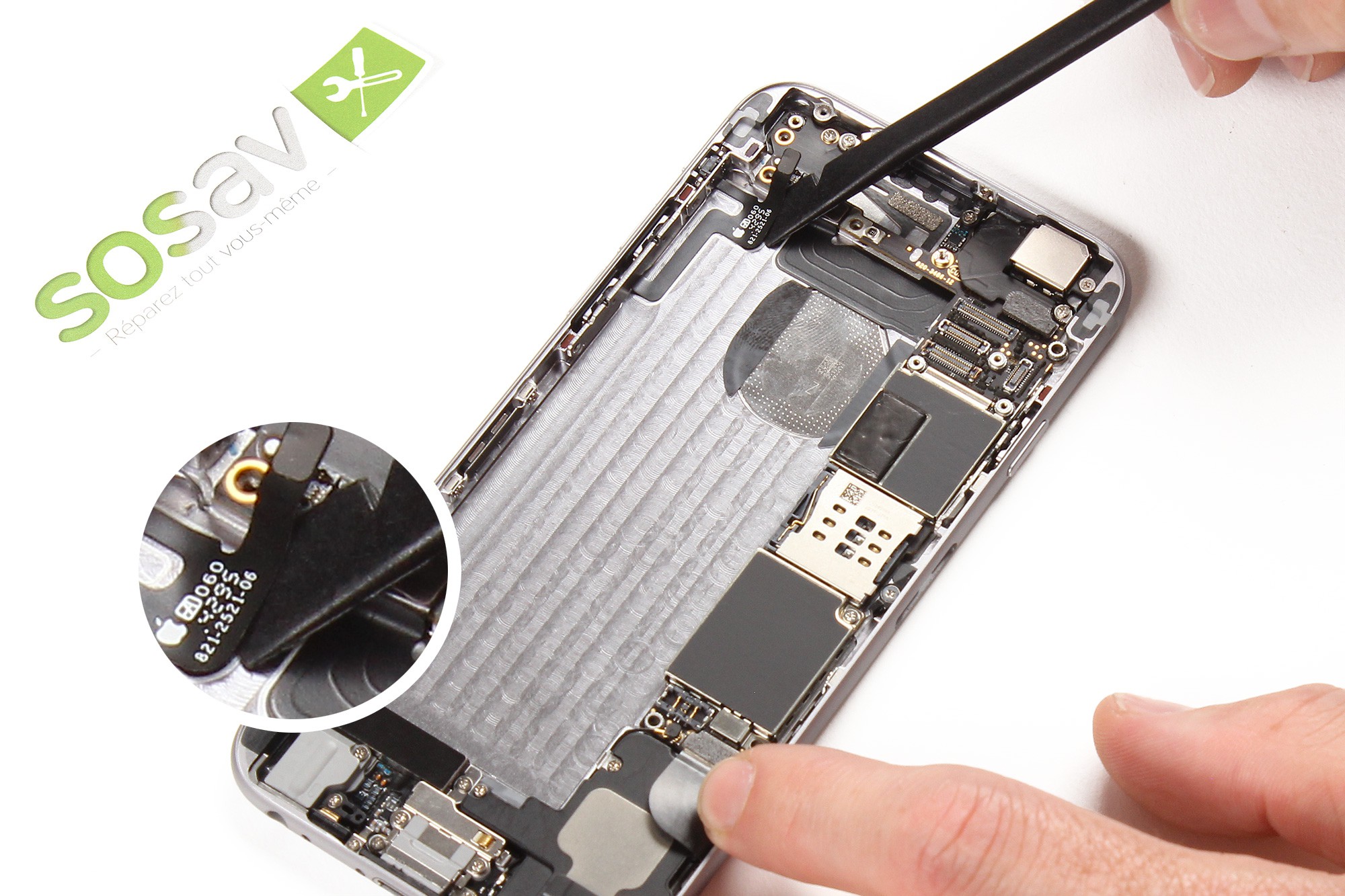

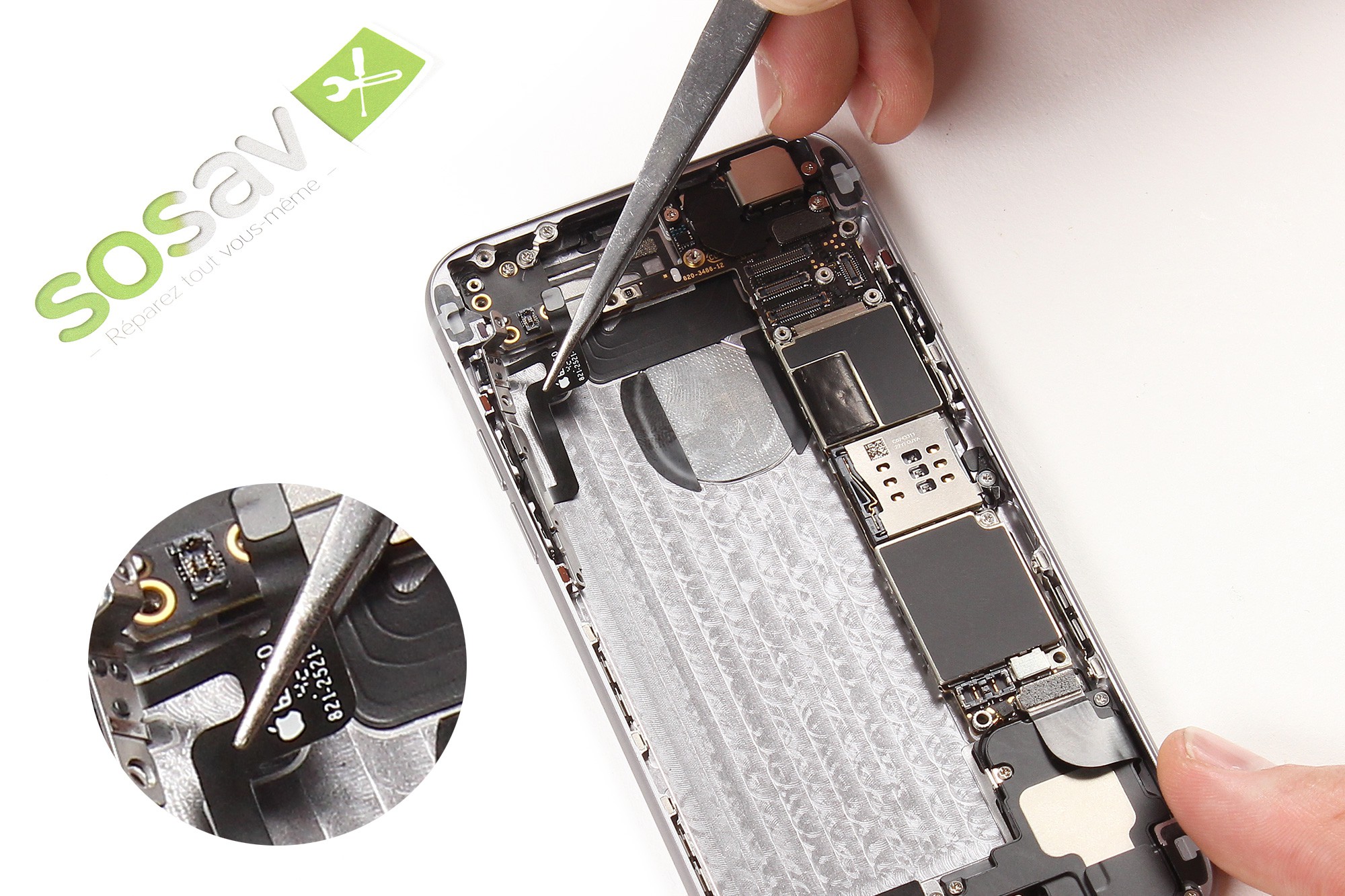

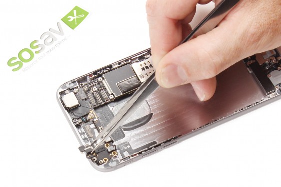

Utilisez la spatule en nylon afin de décoller délicatement la nappe des boutons volume/vibreur.

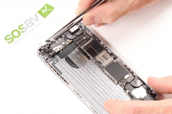

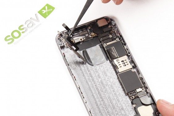

Prenez ensuite une pince afin de retirer la nappe des boutons volume et vibreur.

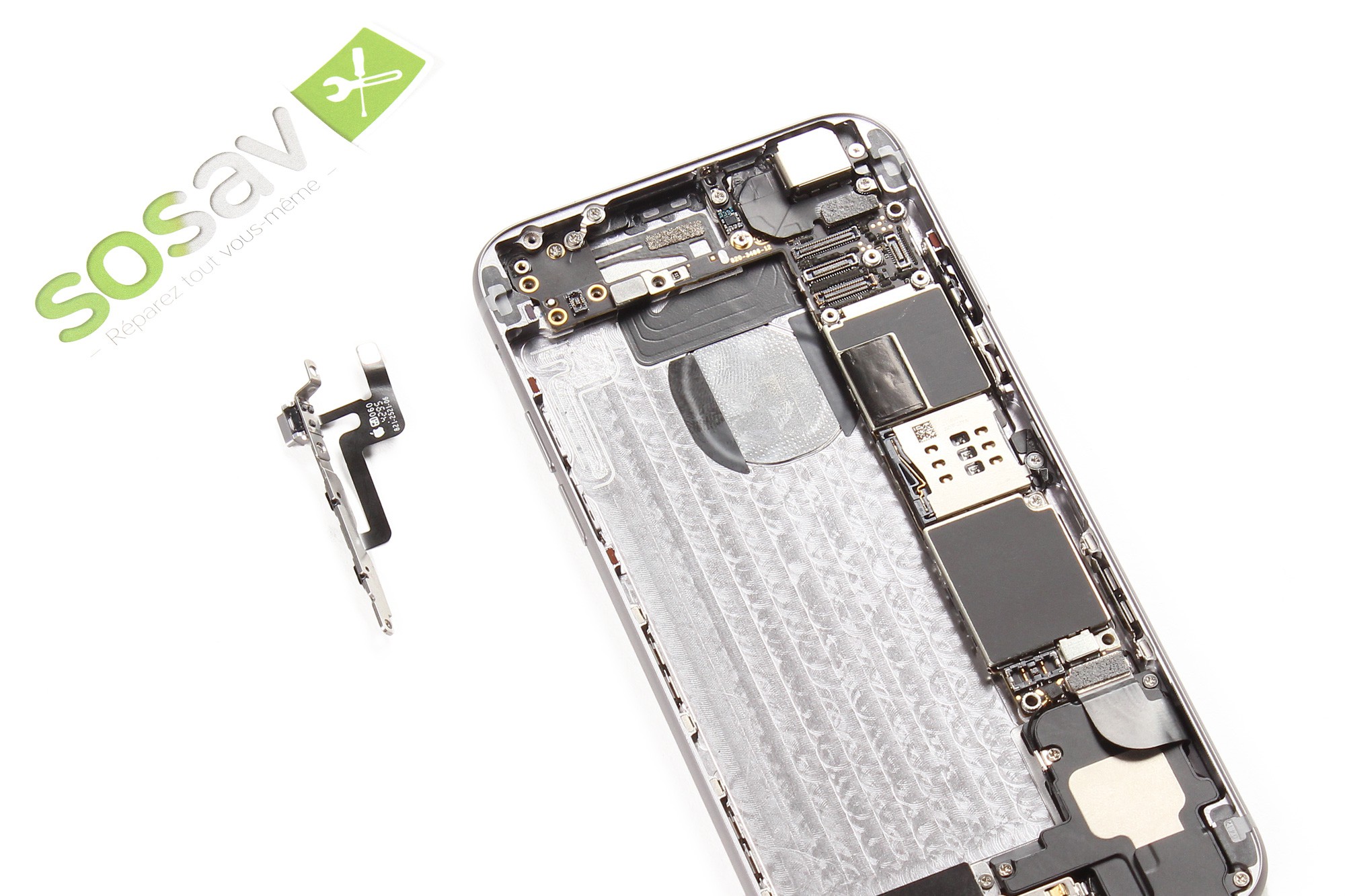

La nappe des boutons de volume et vibreur est désormais démontée.
