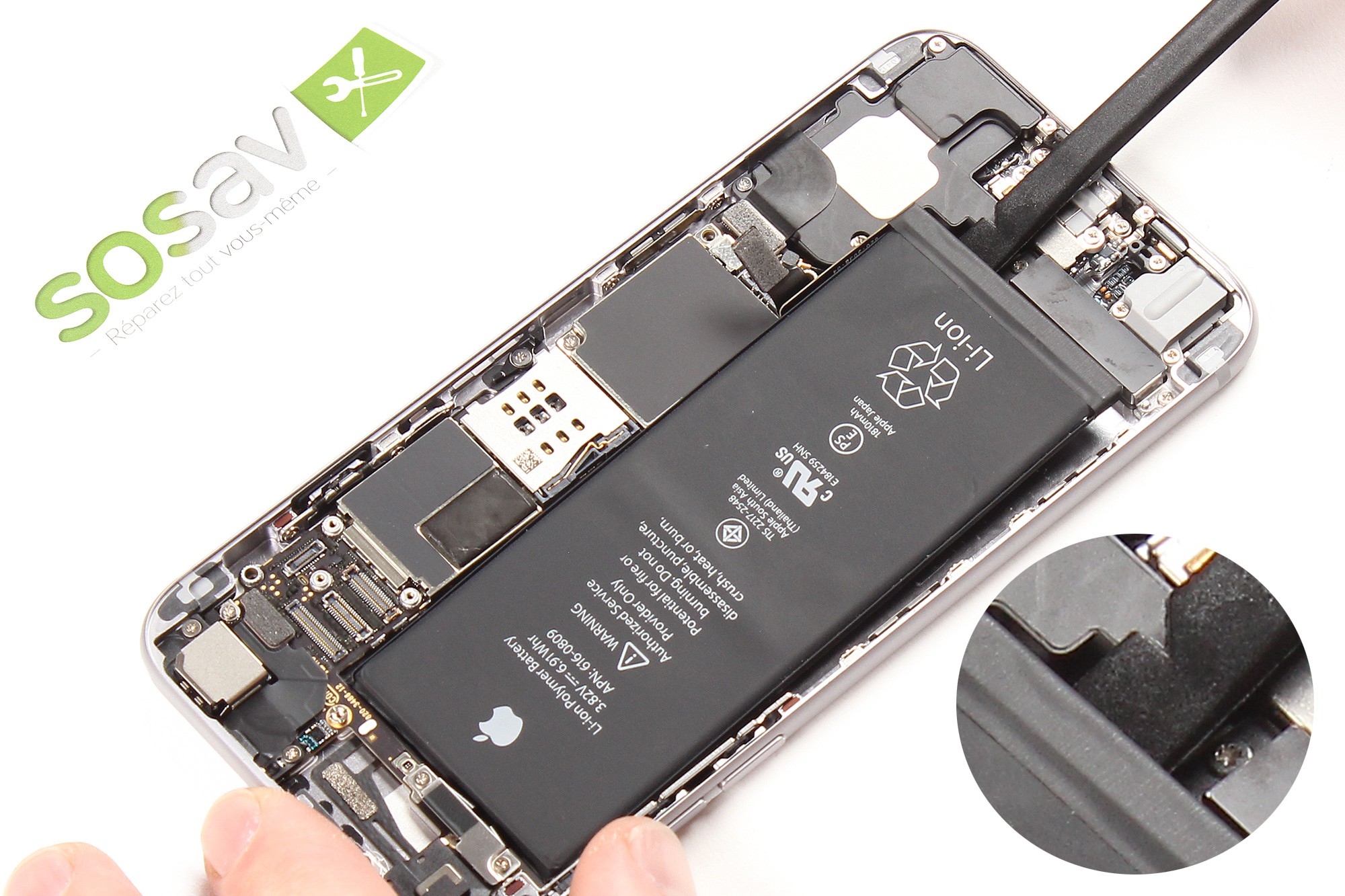

Réutilisez la spatule en nylon et faites délicatement levier afin de déconnecter la nappe de la batterie.

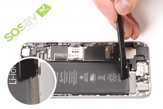

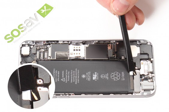

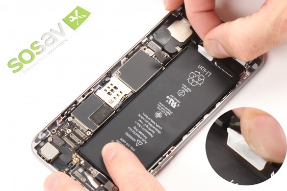

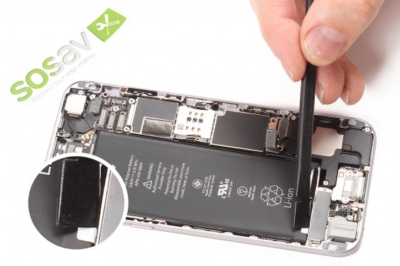

Deux languettes sont placées en bas de la batterie afin de faciliter son retrait du téléphone.
Avec la spatule en nylon, décollez les deux languettes comme indiqué sur les photos ci-contre.
Soyez minutieux lors de cette opération afin de ne pas endommager les languettes !

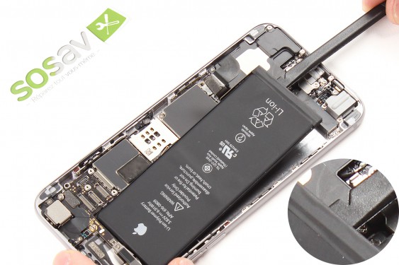

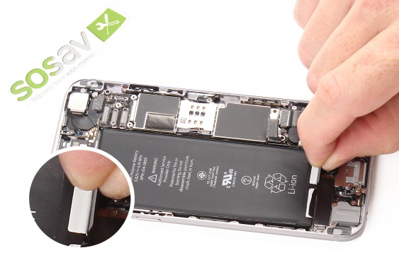

Saisissez l'une des languettes de retrait de la batterie puis tirez-la vers vous en exerçant une force progressive.
Ne tirez pas d'un seul coup sec ou trop fort sur la languette, cela pourrait l'endommager ou la déchirer !

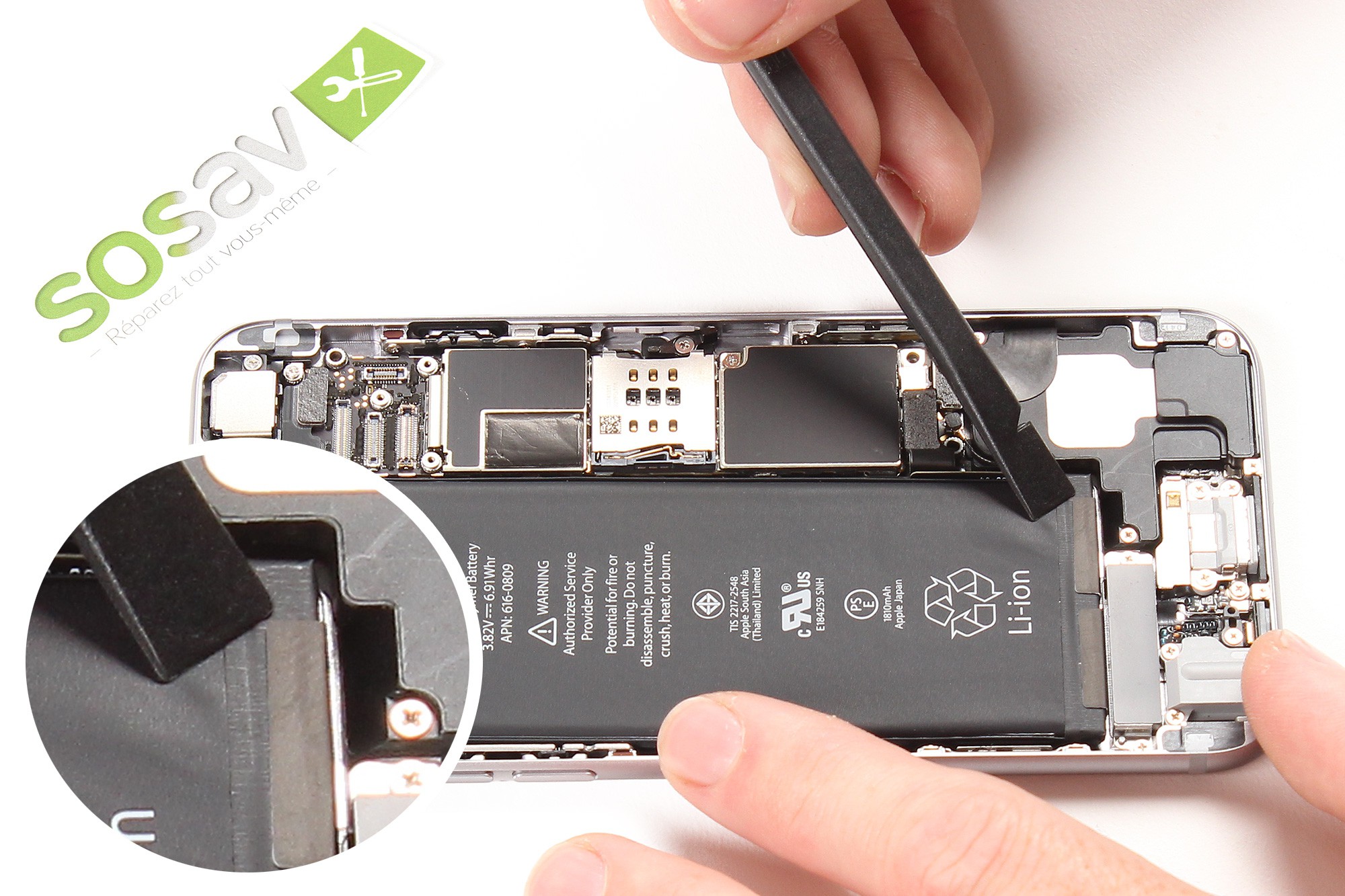

Une fois la batterie légèrement soulevée, inserez la spatule en nylon dans l'interstice créée puis faites très délicatement levier afin de décoller complètement la batterie.

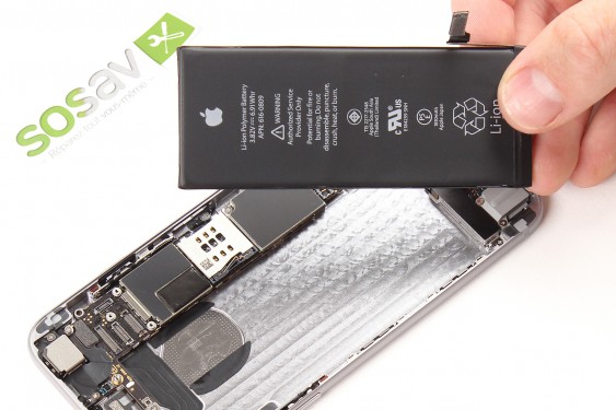

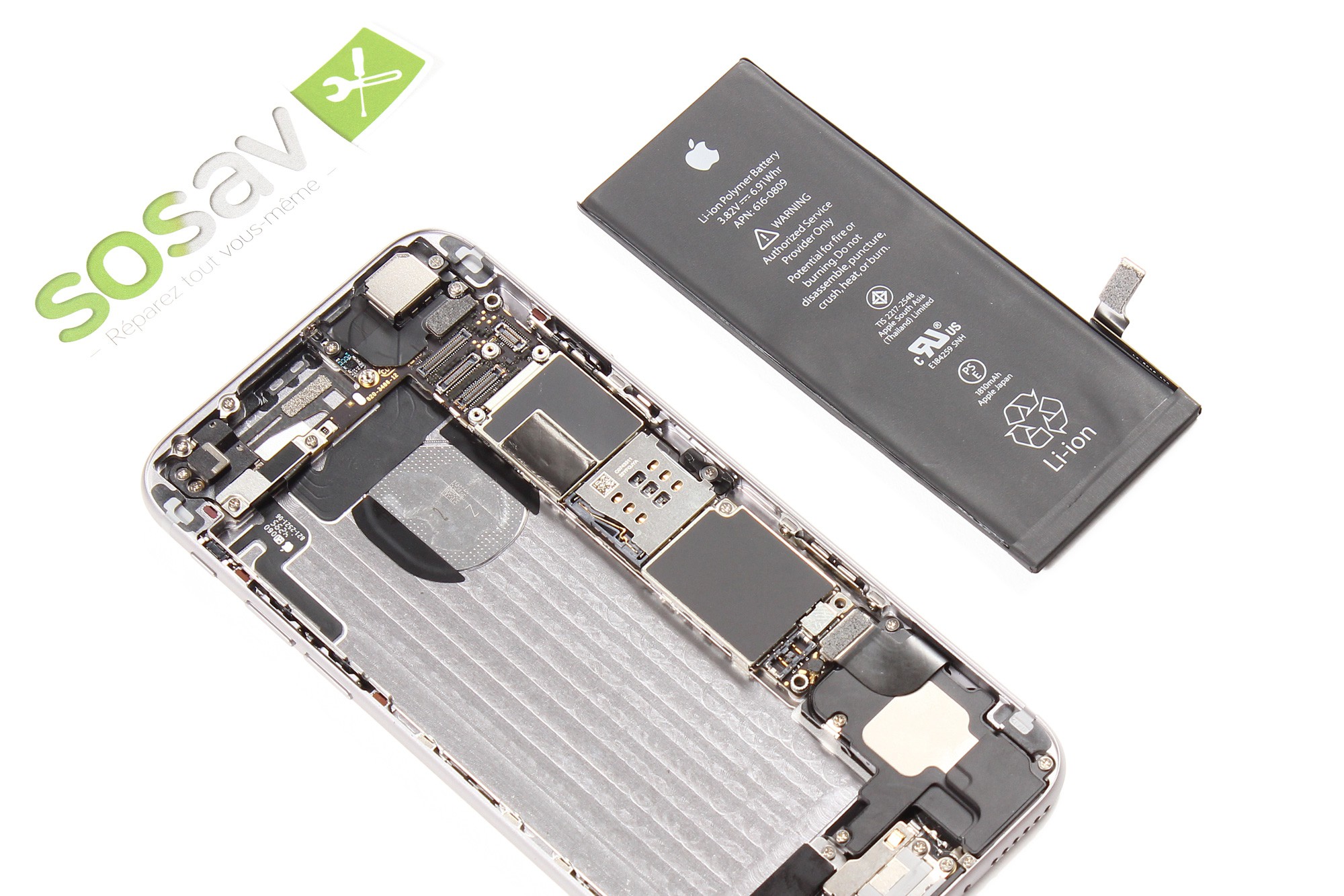

Vous pouvez ensuite la saisir pour procéder ensuite à son retrait.
La batterie de l'iPhone 6 est désormais démontée.
