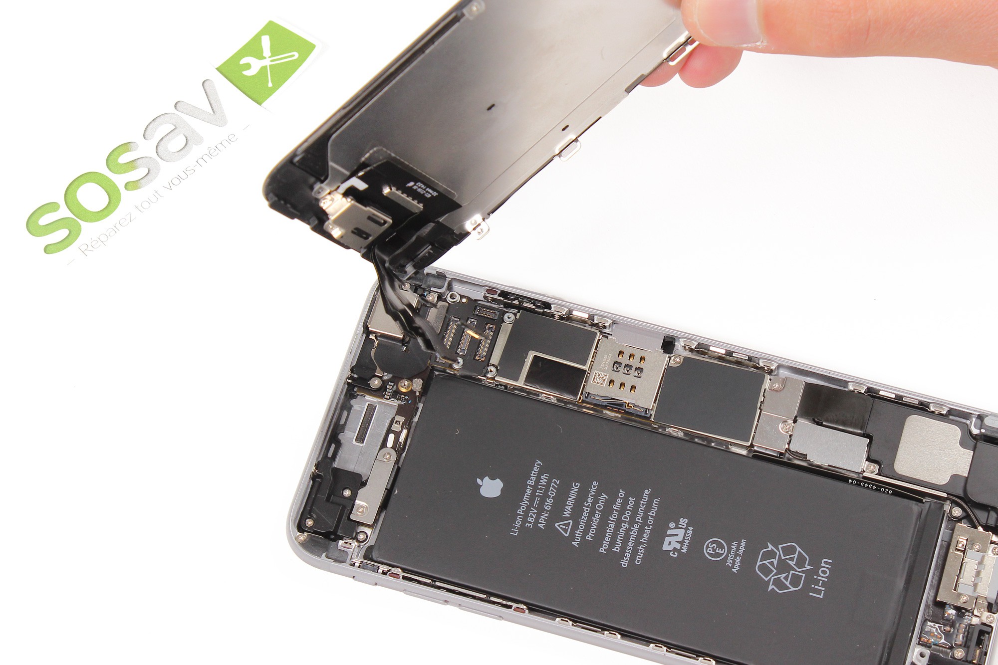

Soulevez ensuite délicatement la vitre de 90 degrés, comme indiqué sur les photos.

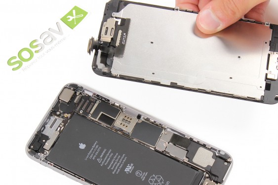

Vous pouvez ensuite soulever l'écran complet puis procéder à son retrait.
L'écran complet de l'iPhone 6 Plus est désormais totalement démonté.

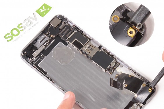

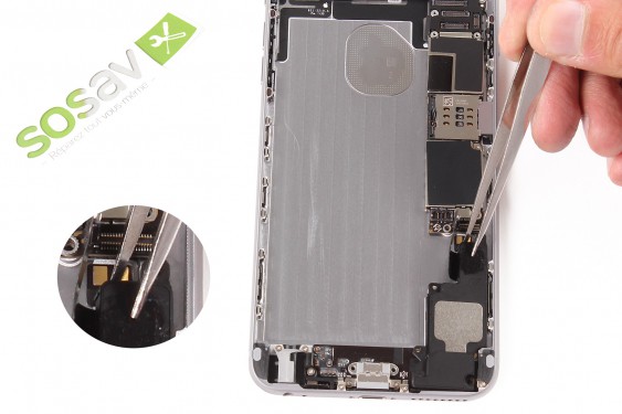

Reprenez la spatule en nylon, déconnectez délicatement le connecteur de l'ensemble prise jack/microphone/connecteur de charge (lightning)/connecteur du haut-parleur externe.

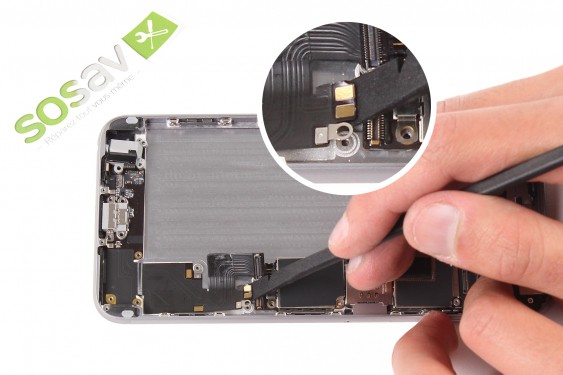

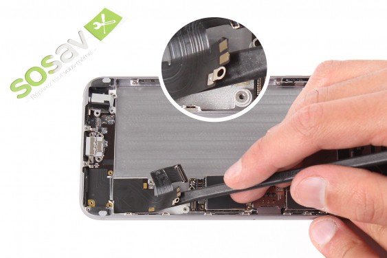

Prenez ensuite la pointe de la spatule en nylon afin de déconnecter le câble d'interconnexion côté carte mère.

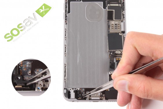

Reprenez la pince afin de saisir et retirer l'élément métallique d'appui du connecteur de charge (lightning).
Avec la spatule en nylon, déclipsez le connecteur du câble d'interconnexion côté nappe.

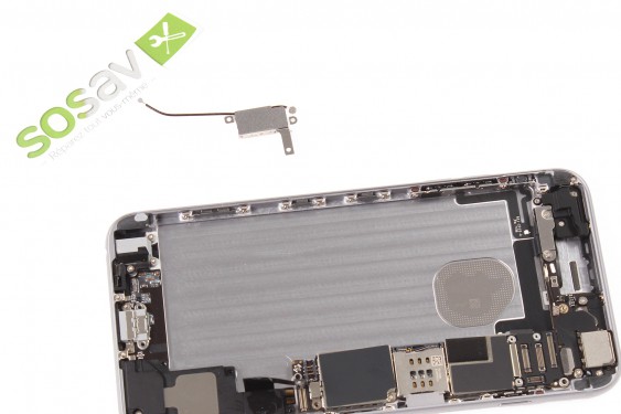

Utilisez ensuite la pince afin de retirer l'élément métallique latéral.
Toujours avec la pince, saisissez puis procédez ensuite au retrait du vibreur et du câble d'interconnexion.

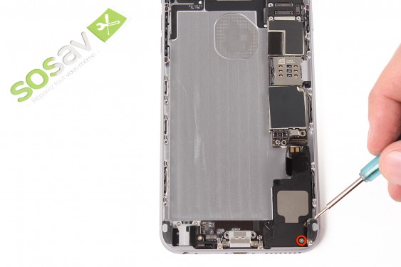

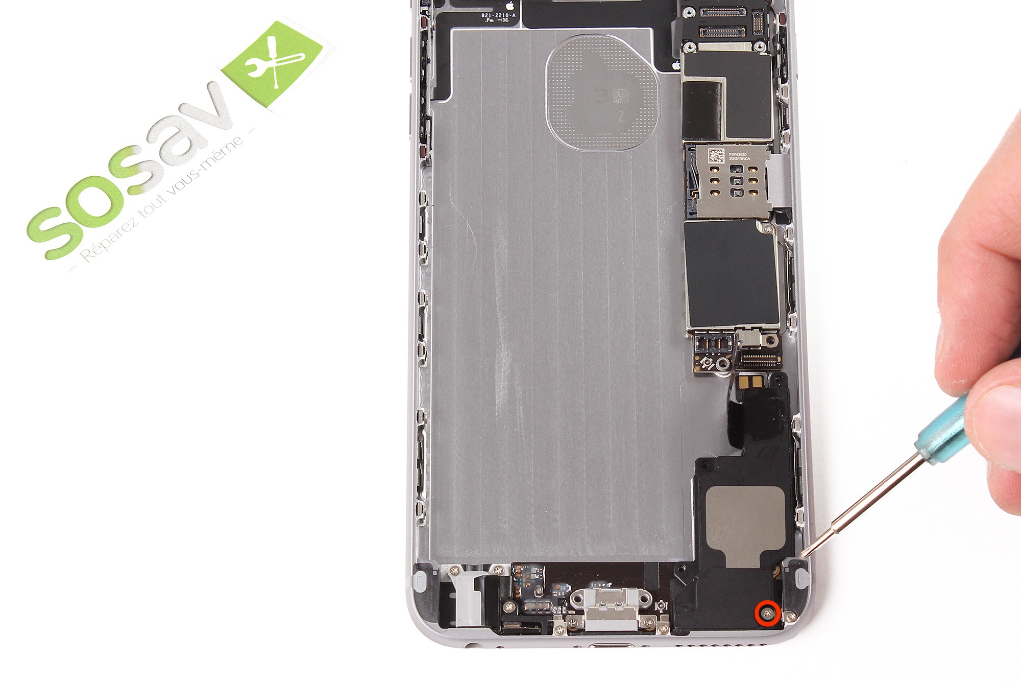

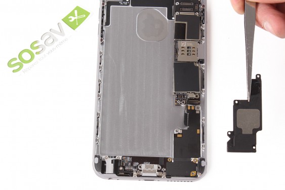

Reprenez le tournevis cruciforme puis dévissez la vis entourée en rouge.
Cette vis sert à maintenir le haut-parleur externe sur le châssis de l'iPhone.

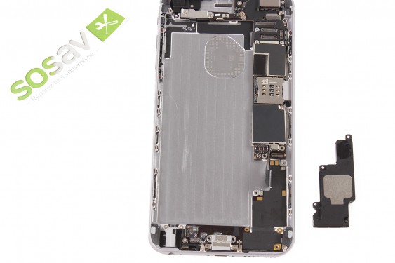

A l'aide de la pince, saisissez ensuite le haut-parleur externe puis retirez-le.
Le haut-parleur externe de l'iPhone 6 Plus est désormais démonté.

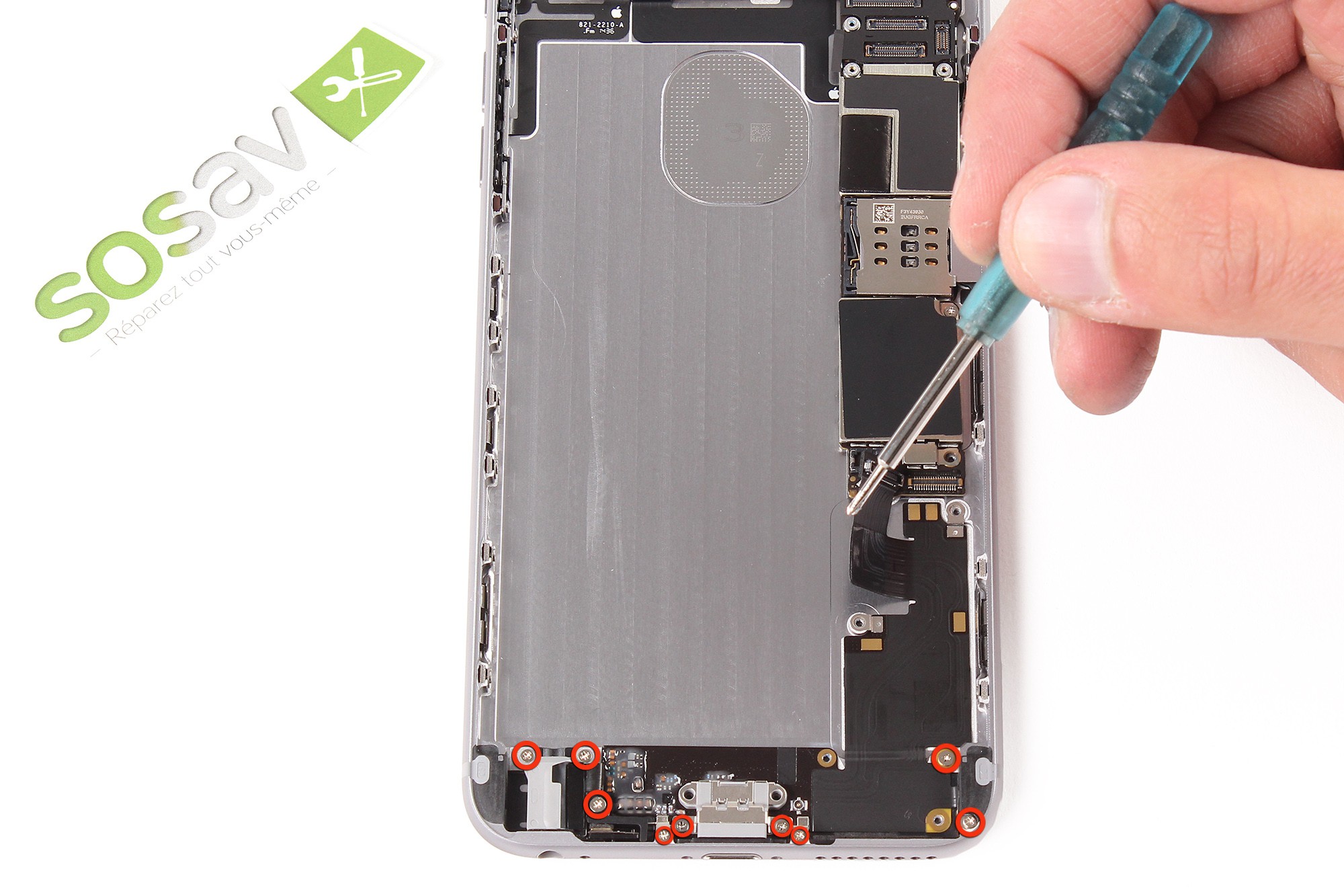

Avec le tournevis cruciforme, dévissez les neuf vis entourées en rouge.
Ces vis servent à maintenir le connecteur lightning sur le chassis de l'iPhone.

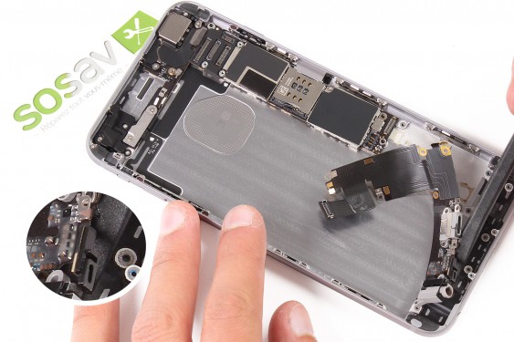

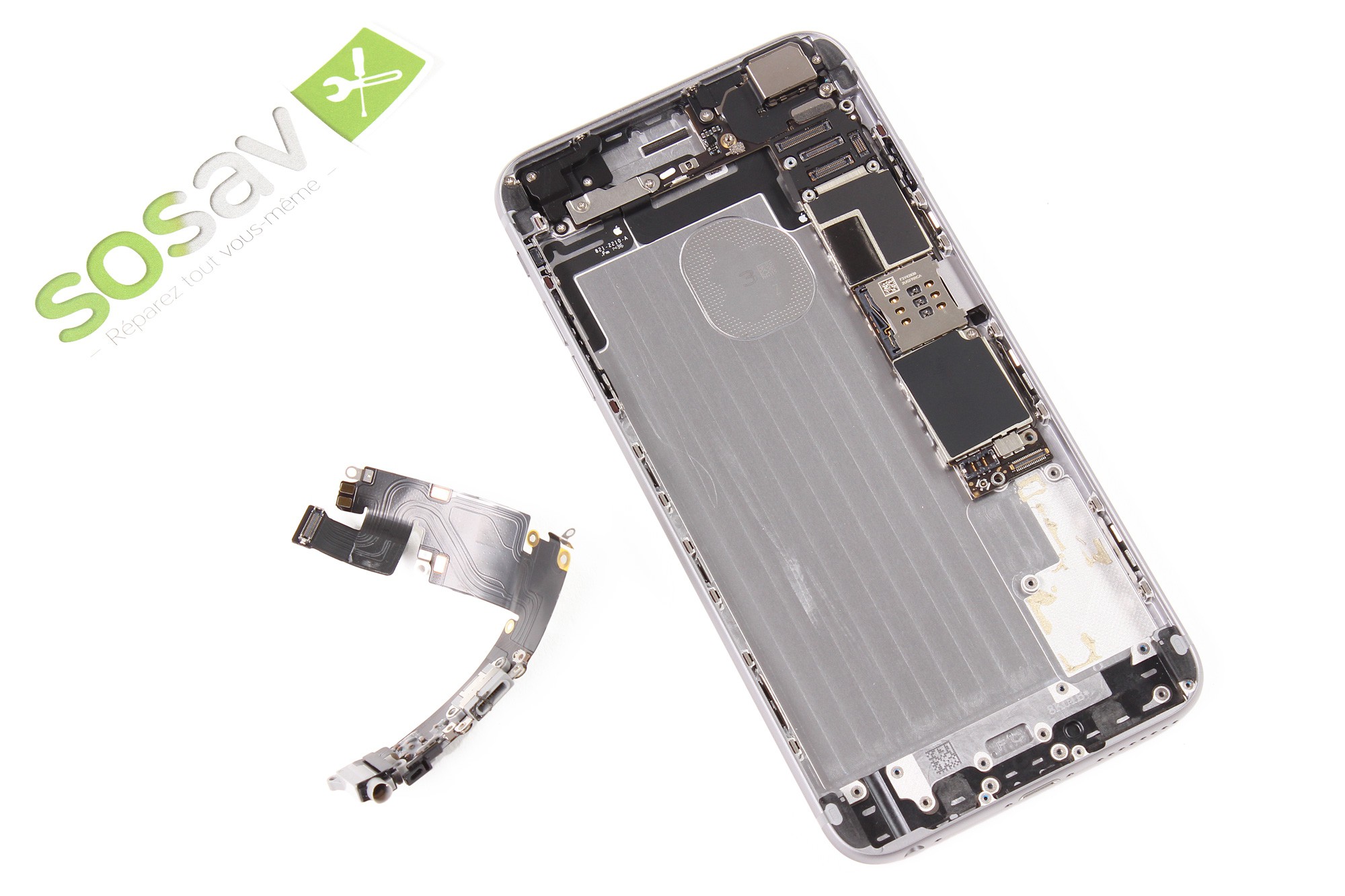

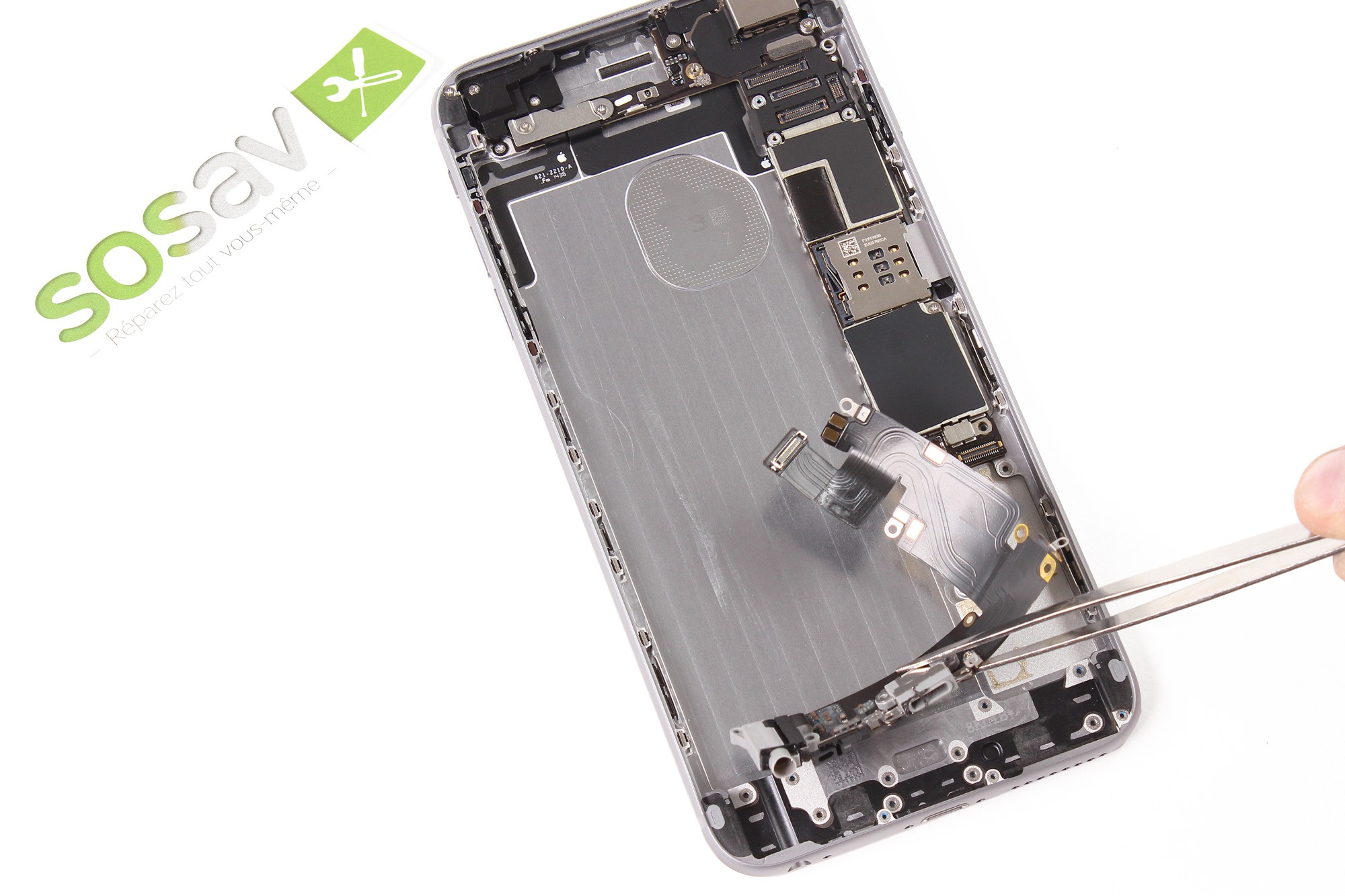

Prenez à nouveau la spatule en nylon pour commencer à décoller très délicatement la nappe de l'ensemble prise jack/connecteur de charge (lightning)/antenne GSM/microphone.
Décollez ensuite la dernière partie de la nappe à l'aide de la spatule en nylon.
Saisissez ensuite l'ensemble en vous servant de la pince puis procédez à son retrait.
La nappe de l'ensemble Prise jack + Connecteur de charge (lightning) + Antenne GSM + Microphone de l'iPhone 6 plus est désormais démontée.
